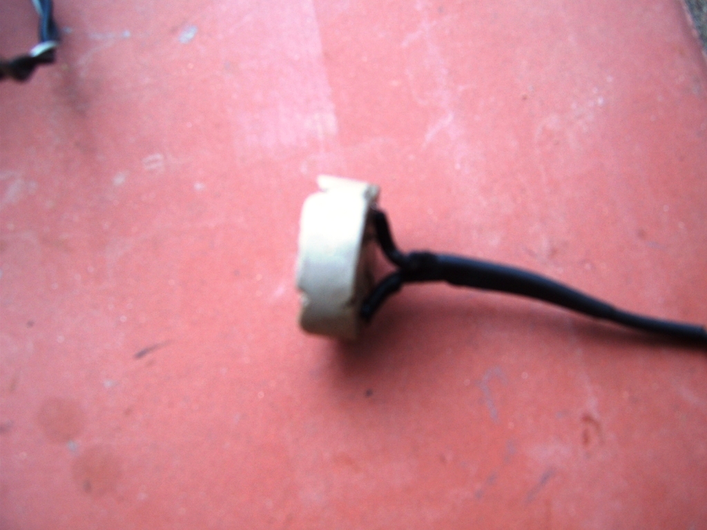

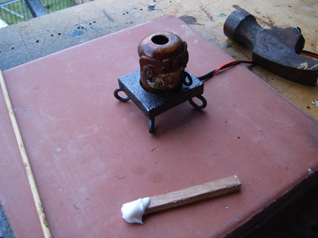

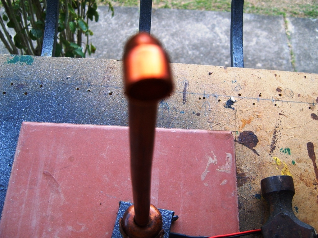

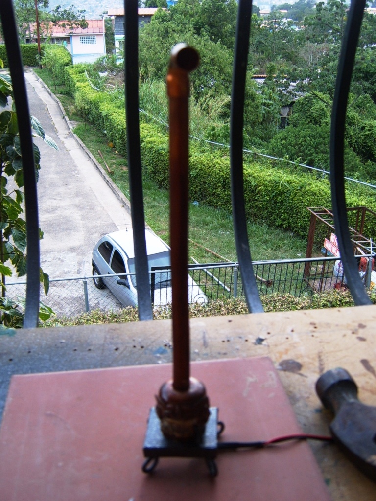

ya terminada la estufa, le conecto la parte de la resistencia y encajo en su base, y efectuo la tercera prueba............
recorda que este material que les publico ya estaba previamente organizado y estoy buscando que sustancia puedo utilizar que me haga o produzca mas humo..............
dejo fotos.............

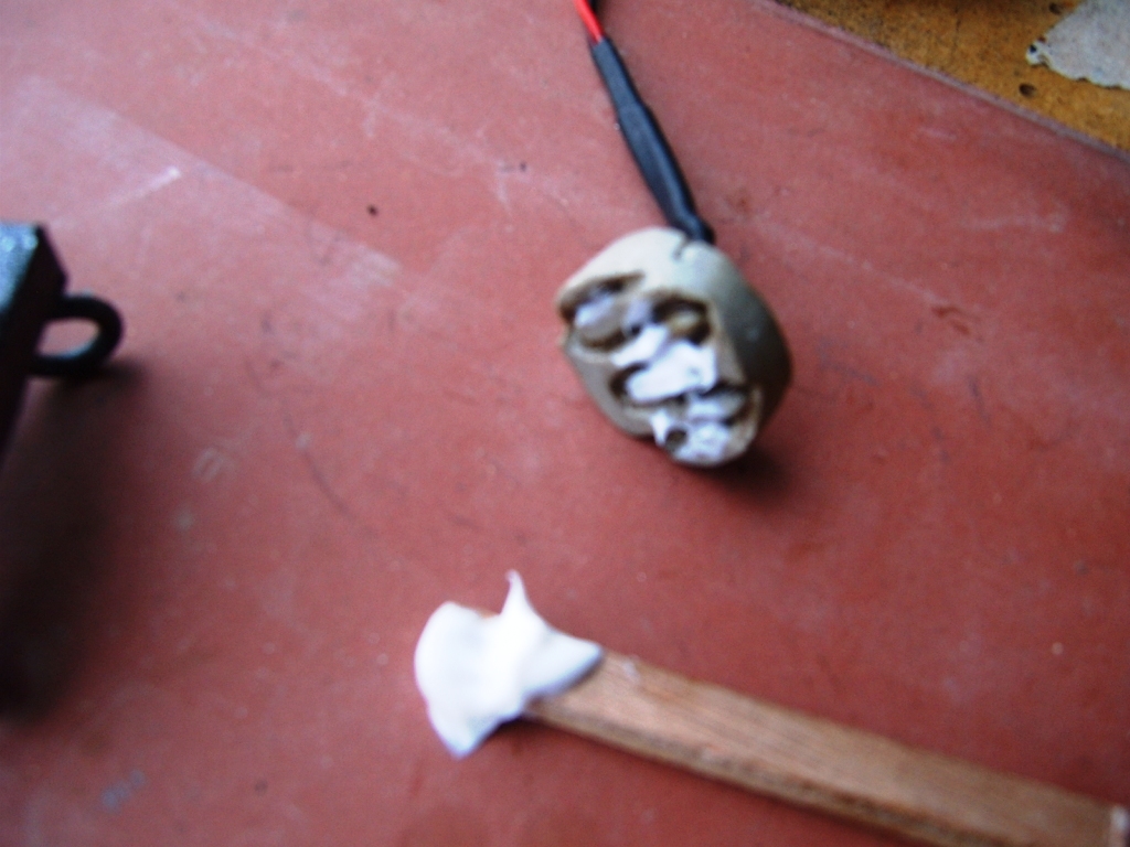

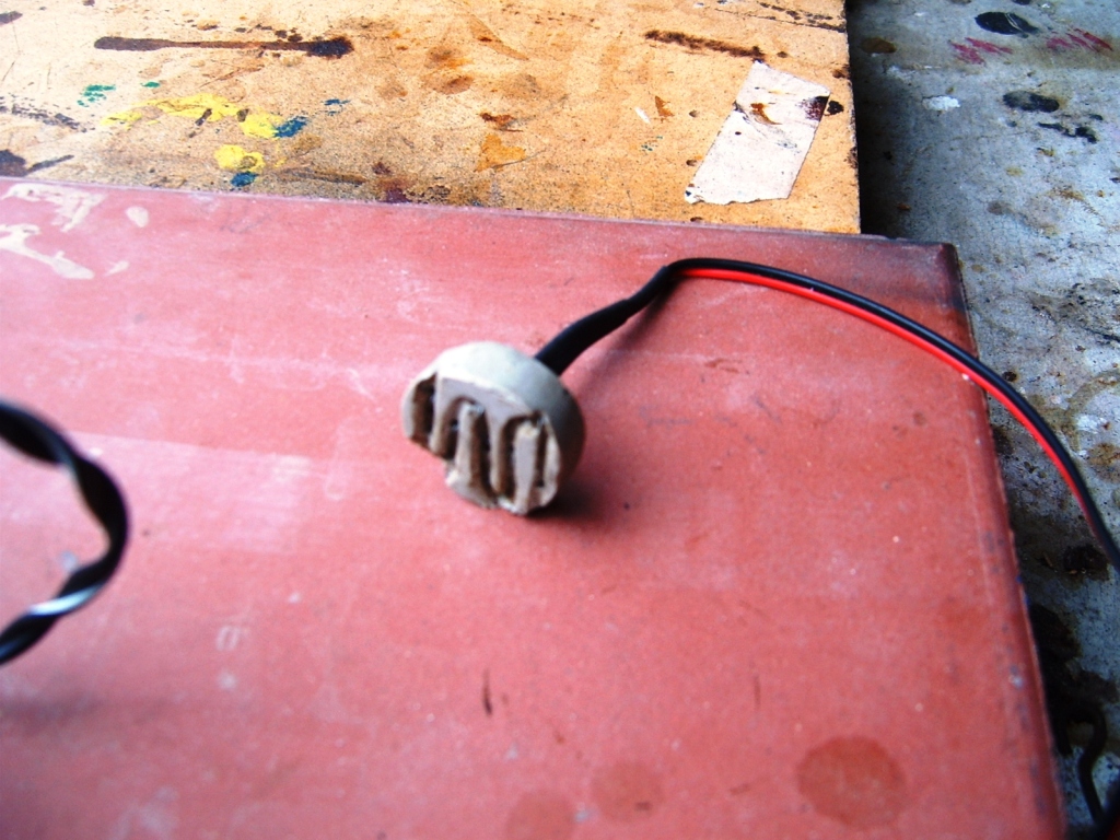

aprovecho que hay buena luz y saco foto nuevamente de la resistencia y su base hecha en macilla de dos componentes...
ya que las fotos de esta parte no habian salido muy bien.....

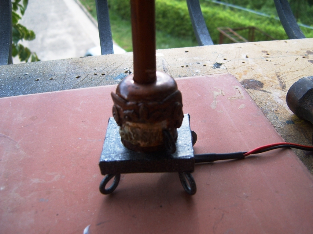

metemos la base de resina que contiene la resitencia en el cuerpo de la estufa y este a su vez lo encajamos en la base elaborada...
aplicamos el combustible se me fue la mano, es mejor un poquito para que seque rapido y produzca el humo...

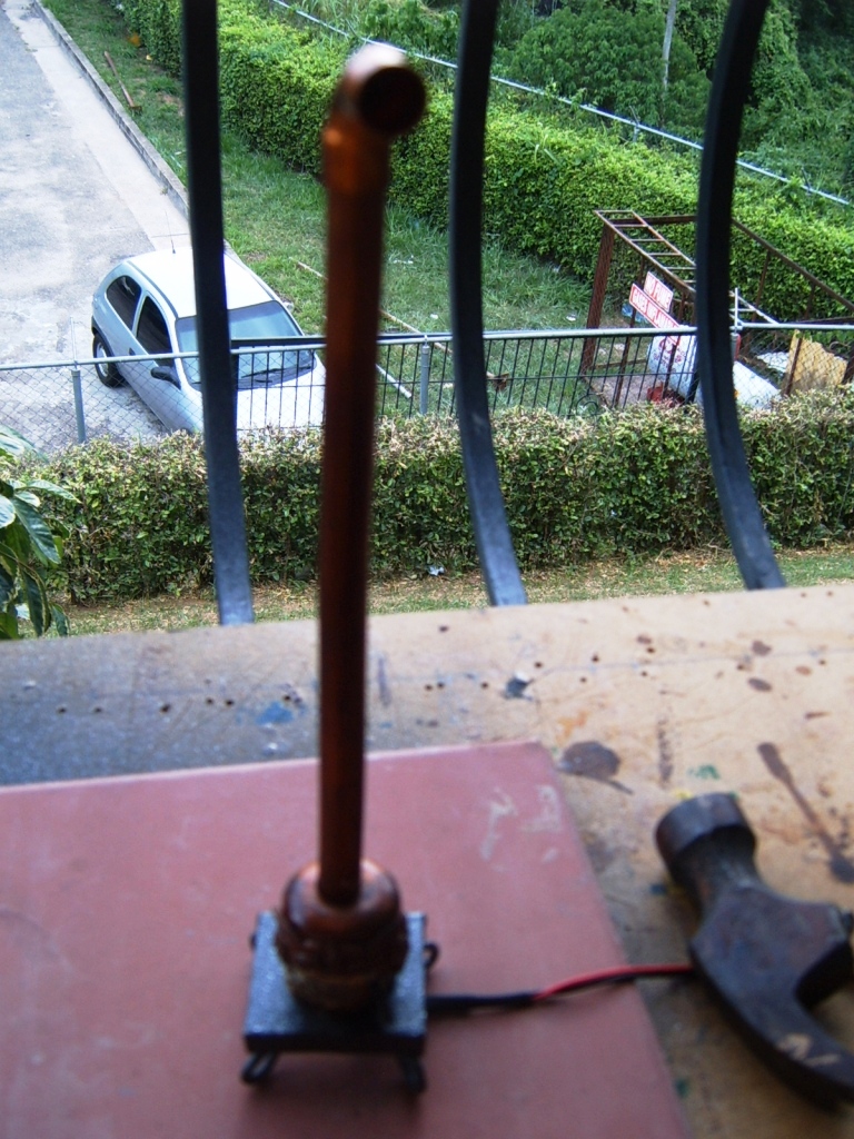

ya aqui esta conectada funcionando....
la idea de hacer la cocinilla asi, se me ocurrio de varias cosas observadas, una de ella es cuando mi madre esta haciendo su comida, coloca hay veces en una sarten a asar un trozo de carne y se va para el cuarto a ver tv-1 (porque esa si es española de cepa, lo que ve todo el dia es la television española claro por cable) se le olvida ya recordad que tiene 75 años ya, y deja esa carne hay, se seca el liquido y grasa, quedando el puro hierro de la sarten en la llama y se produce una humarada, entonces me dije, si la resitencia se pone al rojo vivo y produce calor, al hacer contacto alguna sustancia la va a quemar y surgira el humo, fue donde empece a probar y darme cuenta que el alambre atravesado por 12v, no se daña tan facil, y que al untarle la cremita, esta se seca y se pone negro esa parte del alambre y es cuando empieza a humear hasta calcinar toda la crema...
tengo que es probar con mas fluidos hasta conseguir el apropiado que me de mas humo...
