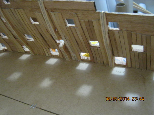

Re: Royal William escala 1/48

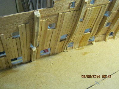

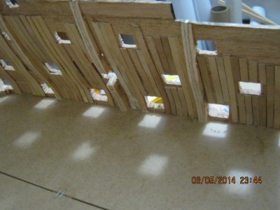

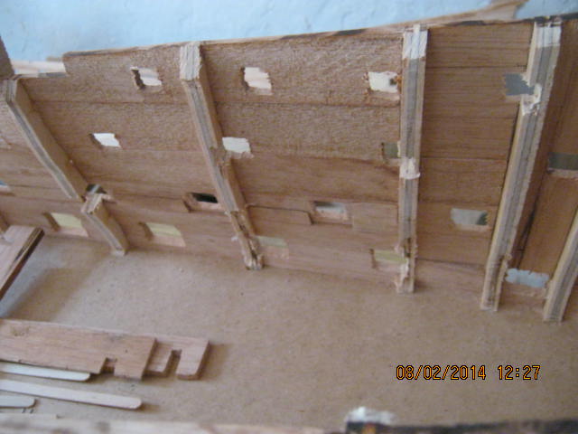

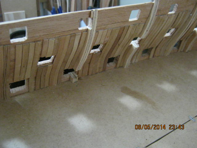

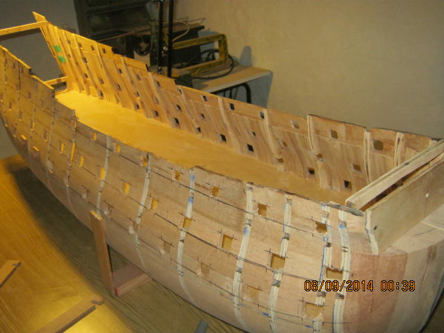

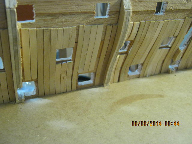

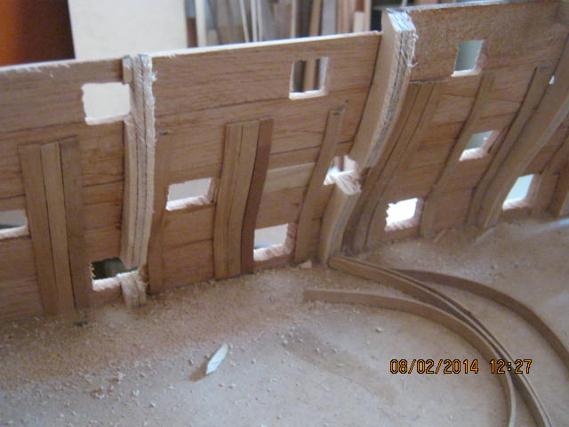

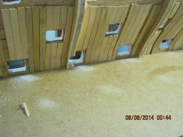

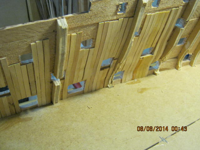

Muestro los avances del RW
1.- Termine de perforar todas las troneras y retire las guias
2.- corte la unión superior de las cuadernas
3.- adelgace el interior de las cuadernas
4.- pegue tracas verticales en las paredes internas del casco, con esto conseguí unos costados muy resistentes
Las fotos:
Las fotos:

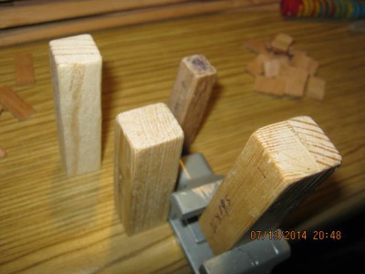

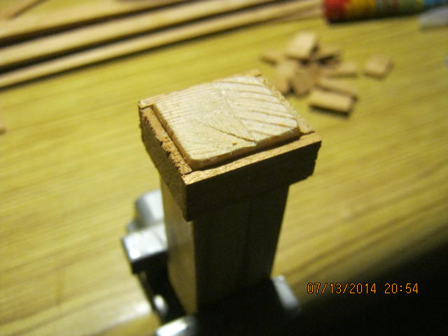

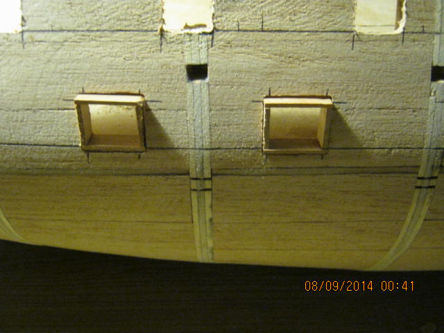

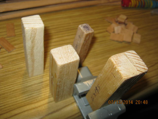

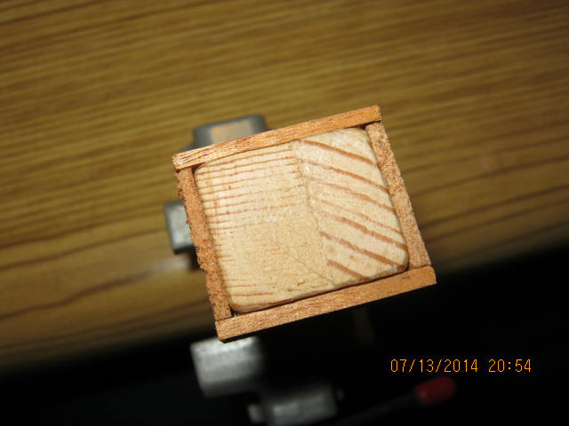

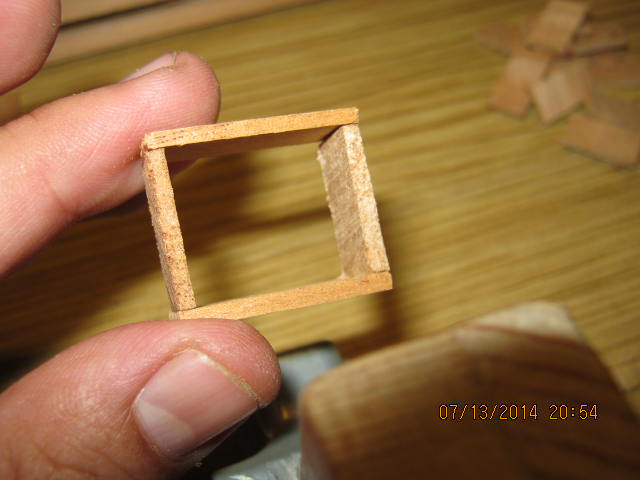

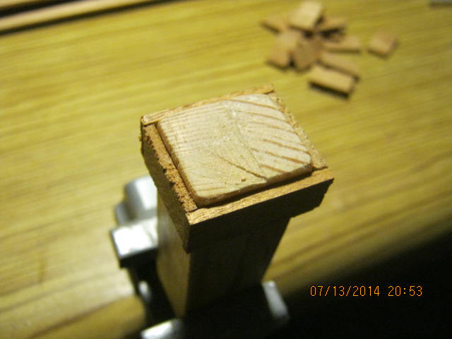

Hice unos "moldes" con las diferentes medidas de las troneras según la batería a la que pertenecen; con estas piezas realizo los marcos de las troneras.
Ya tengo hechos todos los marcos de la primer batería, ahora hay que lijar todas las troneras para ajustar los marcos.

Hola Manuel, que bien que sigues con el Royal, buena tècnica para los marcos, y se puede trabajar en serie, saludos !!
Hola Jorge
Tienes razón, con este molde en un solo día hice todos los marcos de la primer batería, ahora tengo que ajustar todas las troneras para ajustar y pegar los marcos.
Un abrazo.
Un abrazo.
- Mensajes: 6059
Hola Manuel, me sorprenden dos cosas: que para hacer los marcos no pongas toda la madera de los batiportes en dirección de la veta y que hagas todas las portas rectangulares, cuando sólo lo son las centrales.
- Manuel Carballo
- Mensajes: 975
- Ubicación: Cd. de Mexico
Hola LeopoldoLeopoldofran escribió:Hola Manuel, me sorprenden dos cosas: que para hacer los marcos no pongas toda la madera de los batiportes en dirección de la veta y que hagas todas las portas rectangulares, cuando sólo lo son las centrales.
Gracias por tu observación, los marcos de las troneras aunque el molde es rectangular tienen cierto grado de flexión que permite ajustarles la forma romboide a proa y a popa (la forma de las perforaciones esta hecha de acuerdo al plano).
Tienes razón en cuanto a la dirección de la veta en los laterales de los marcos. Confío en que no va a ser visible porque las troneras van a estar pintadas de rojo y en este tipo de tronera las tracas del forro son al ras de la abertura de la tronera, por lo que no es visible el canto del marco. Voy a corregir esto en los marcos de la segunda y tercer batería, lamentablemente en la primera ya están los marcos bien pegados al casco.
Gracias por el comentario y bienvenidas sean todas las aportaciones y opiniones (siempre hay algo que mejorar).

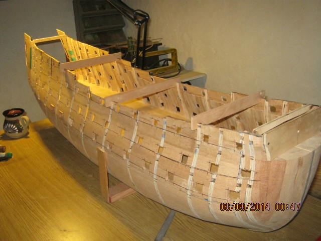

Saludos a todos

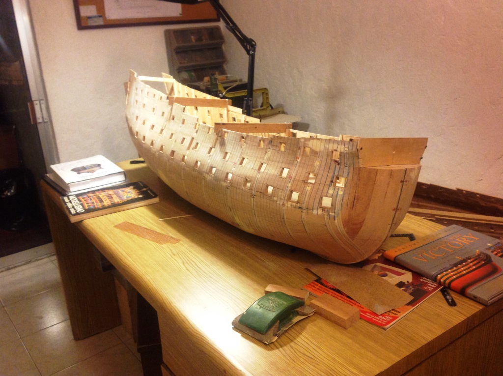

Nuevamente se vio interrumpido el proyecto por causa de fuerza mayor, aunque en esta ocasión fue algo demasiado fuerte; a finales de agosto mi hijo sufrió un accidente automovilístico por el cual estuvo en estado de coma y con un pronostico muy negativo, esto me mantuvo prácticamente viviendo en el hospital por casi un mes y obviamente sin animo de hacer nada, tener a un hijo en esta situación es en extremo doloroso. Milagrosamente mi hijo salio del hospital en la mitad del tiempo que inicialmente calcularon los médicos y aunque es un largo camino, su recuperación va de forma tan rápida que los doctores están sorprendidos y su recuperación sera total.

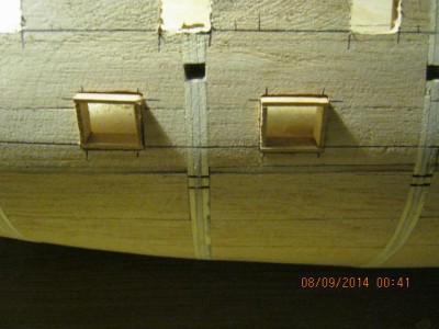

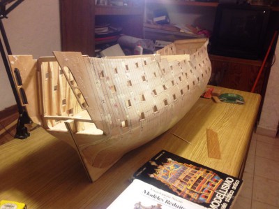

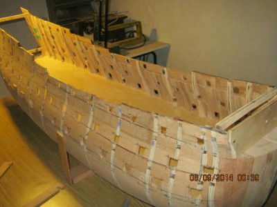

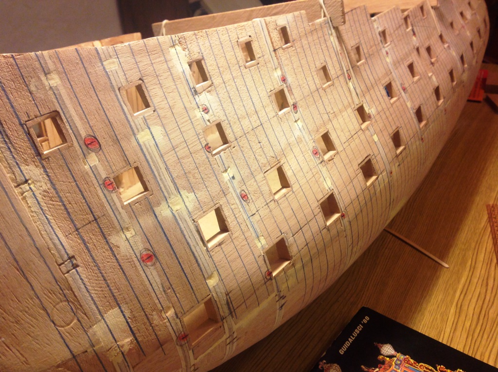

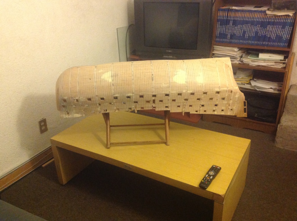

Con nuevo animo retome el proyecto hace un par de semanas y muestro los avances: Termine de poner los marcos de los batiportes, señale en rojo la altura de los cintones y en azul las cuadernas para que me sirvan de referencia para la clavazón o enclavijado al ir forrando el casco.
Muestro las fotos:
Muestro las fotos:
Última edición por Manuel Carballo el Sab Nov 08, 2014 12:22 am, editado 2 veces en total.
- Mensajes: 6059

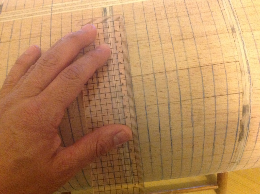

Hola Manuel, siento lo de tu hijo y espero que se haya recuperado totalmente.
El trazado de las cuadernas te ha quedado muy bien.
Estoy pensando fabricar un útil para ese trazado, así que si me dices cómo lo haces igual me lo ahorro.

- Manuel Carballo
- Mensajes: 975
Leopoldo, Alex, Javier, Jorge
Muchas gracias por sus palabras de animo, fueron momentos muy difíciles y dolorosos pero afortunadamente ahora todo marcha positivamente.
Esto ultimo me da renovados animos para continuar con el barco y para todo en general.

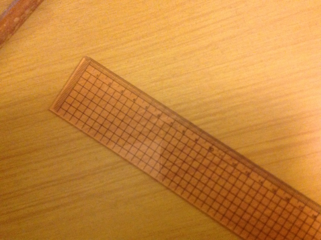

Leopoldo, para el trazado de las cuadernas estuve pensando muchas formas de como hacerlo y al final utilice la solución más sencilla y simple:
Cuando hice el calculo para ver con que separación estarían las hiladas de clavos (clavijas) de acuerdo a la escala me dio como resultado 9.5 mm; entonces utilice una regla transparente a la que rebaje un poco el borde para que me diera la medida: Después utilizando las cuadernas como guía fui trazando utilizando como referencia la linea bajo los números, nada más claro que una imagen:
