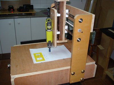

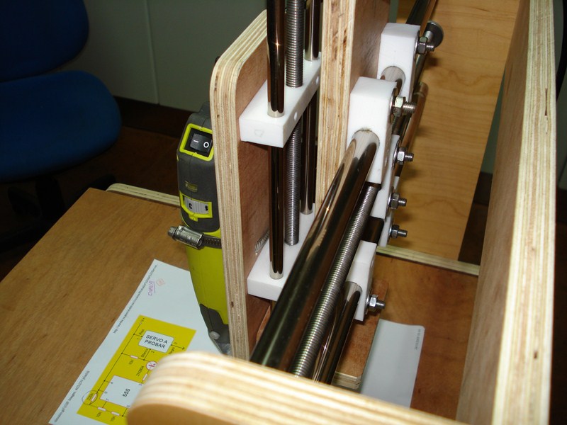

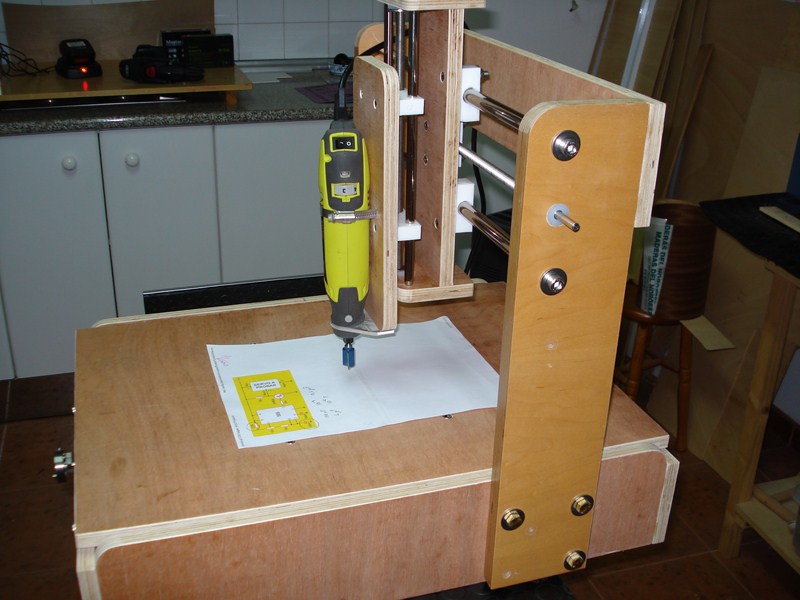

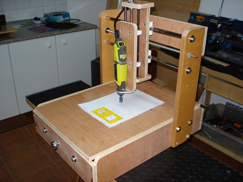

Bueno pues a falta de una manito de pintura y algún retoque, la fresa esta lista, ahora electrónica y programación.
La medida de la mesa es para un A3 y el eje Z recorre 100 mm.
Carptroya para el próximo proyecto, vi un satélite de comunicaciones que tiene muy buena pinta.
Ahora saldrá el amigo Montañés diciendo que no nos cree capaces.

Araola, yo la veo muy rudimentaria, le falta el laser de aproximación por desgaste de herramienta y el robot de cambio automático de fresas, jejej
Desde luego si funciona, sois unos fenómenos. Tiene muy buena pinta

:shock: :shock: :shock: :shock: Es digna de un maestro como tú, pero para ser sincero NO me sorprende en absoluto la terminación ya que esto para ti es una “ TONTERIA” comparada con tus barcos(hidra,ballenero y mistral, que son lo que conozco).
No me equivocaba cuando dije: eres el Sr. Ingeniero de Estructuras Mecánicas de Precisión………….jajajjaj.
Aguelooooooo tu sí que eres único (menos mal que solo hay uno que 4 más en este foro seria un escándalo…..jajaj) y además el Sr. Ingeniero Jefe del proyecto.
Solo tu creíste desde un principio en este proyecto (el amigo araola fue un reconvertido…..jajajj), mira que había personas de poca fé¡¡¡¡¡
Y ahora una para poner los dientes largos.
Sabéis que precisión tendrá esa “rudimentaria cosa de madera” ¿?????
Partiendo de la base que está utilizando una varilla roscada M10 con un paso normal 1.50mm y un motor pap de 200 paso.
Tendríamos una precisión de: 0.0075 mm
No está mal para una CNC casera y rudimentaria………..jajajaj
