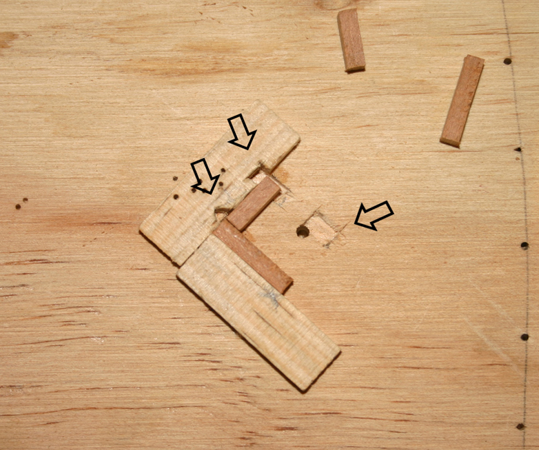

paso 2.
ya con los dos pares de largueros cortados (lijados) al mismo tamaño, esa cuestión de colocar uno largo y uno corto a escuadra en el centro de la madera y unir con cyanoacrilato.
luego, dar la vuelta, pegar el segundo larguero corto también a escuadra y finalmente, el cuarto larguero (largo) y listo.
Las flechas muestran dónde estaban los huecos para evitar que se pegue la pieza a la base o plantilla

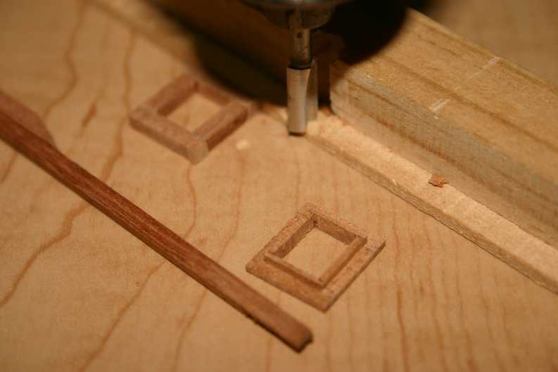

Re: APÓSTOL FELIPE OCCRE
finalmente, usé una fresa de las usadas para hacer ranuras para fondos de cajones, y en dos pasadas (mejor dos pasadas, una sola despega las uniones... lo descubrí en los dos primeros que intenté pasar) hice una ranura al borde exterior que me dejó con un reborde levantado en el interior del marco que va a dejar ver el borde interior de la tronera y le da mejor acabado.
para esto usé el taladro de banco, aunque seguramente es mejor con una fresadora (que no tengo) o el dremel, aunque se poco firme. por eso mejor el taladro. menos velocidad, pero más control.

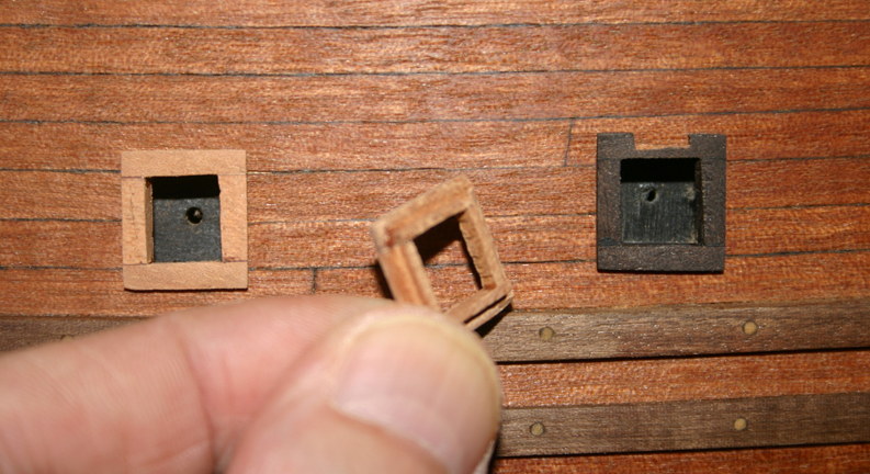

finalmente, usé tinte negro para madera y abrí la ranura que pienso utilizar para las bisagras... aún no tengo muy claro como, pero ya voy pensandole.
tengo tiempo, comencé a hacer los huecos para el claveteado y eso tomará bastante. así que no corre prisa.
en la foto se ve uno en negro, uno en crudo (cedro rojo) y otro por debajo para ver cómo encaja en la tronera

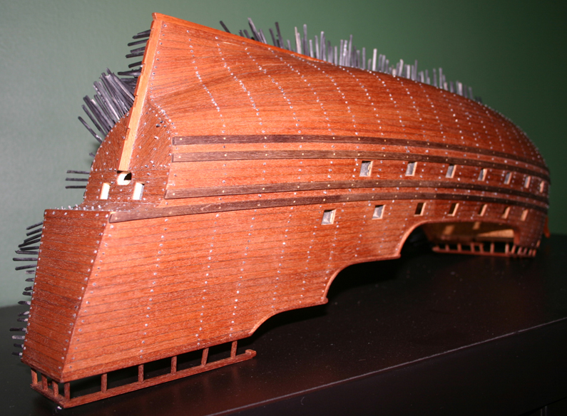

me demoré bastante para entrar... mucho trabajo y además decidí meter los treenails... algo así como 2.000 agujeros y 1000 palillos de doble punta.
usé palillos teñidos con tinte para madera (negro).
no van a quedar negro, pero si van a terminar siendo aparentes.
no los he lijado aún, mañana podré subir la foto del casco finalmente acabado y listo para montar los marcos de las troneras... ahí va, lento pero voy quedando contento.

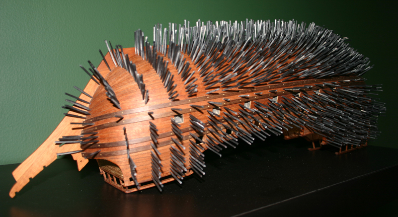

van las fotos del puercoespín

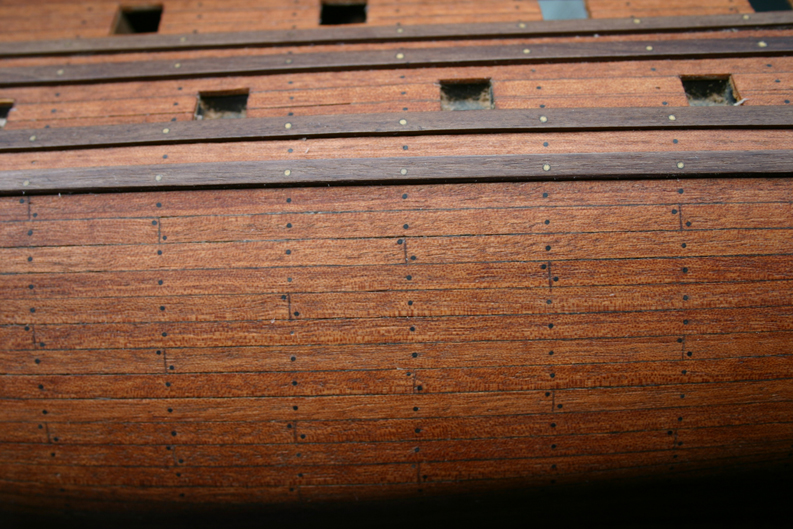

finalmente, me alegro de haberle invertido tanto tiempo a los clavos de madera.
ya lijado y con los clavos en negro (los teñí antes de clavarlos), el resultado termina gustándome. aún así, para la próxima usaré una broca aún más delgada.
va la foto antes de laca (dos capas muy diluidas con mano de lija 600 entre capa y capa).
Me gusta el resultado, la duda que tenía era al teñir los tapines (creo que se llaman así, estos clavitos) si cogian el color por dentro, pero veo que sí, prefiero esta forma a la de usar cable de cobre o latón, con tu permiso me lo apunto para el futuro.
me pasó lo mismo que a tí josezerzo. no me gustaba la idea de hacerlos de cobre. me parecía que iba a quedar como demasiado artificial.
aquí la clave es dejar los palillos sumergidos entre el tinte por unas horas, de la mañana a la tarde. así se asegura uno que todo el palillo quede bien teñido en el interior, además, solo son un par de milímetros lo que hay que teñir, aunque los teñí completos, pero por ser la punta aguda absorbieron lo suficiente.
