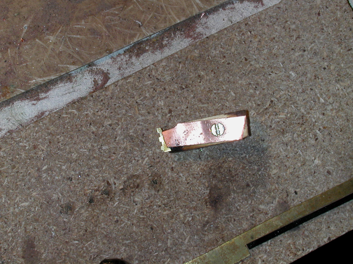

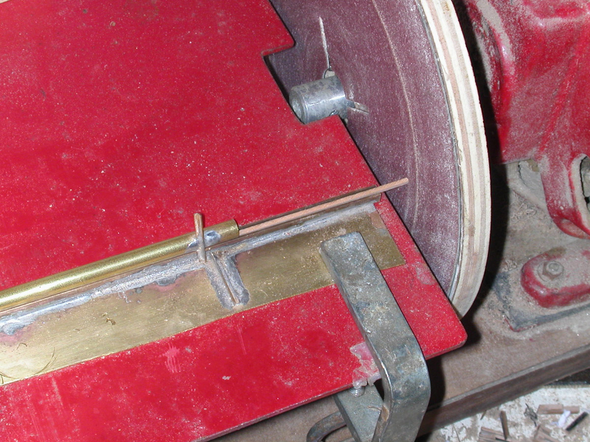

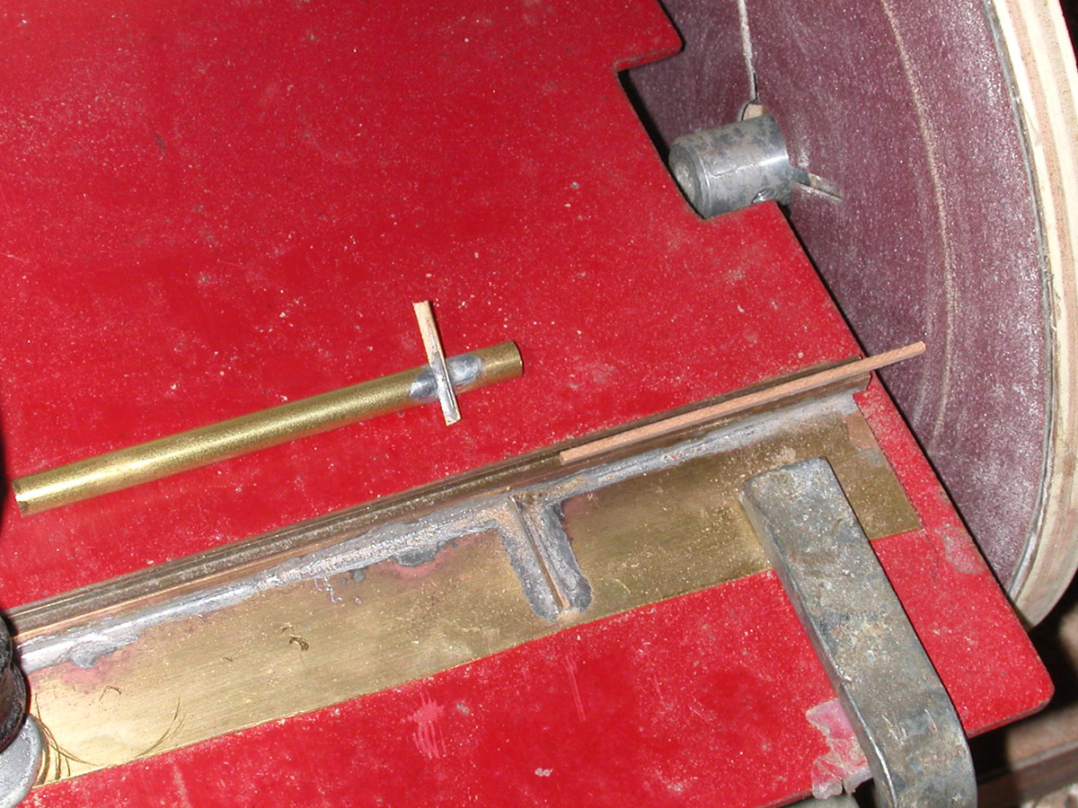

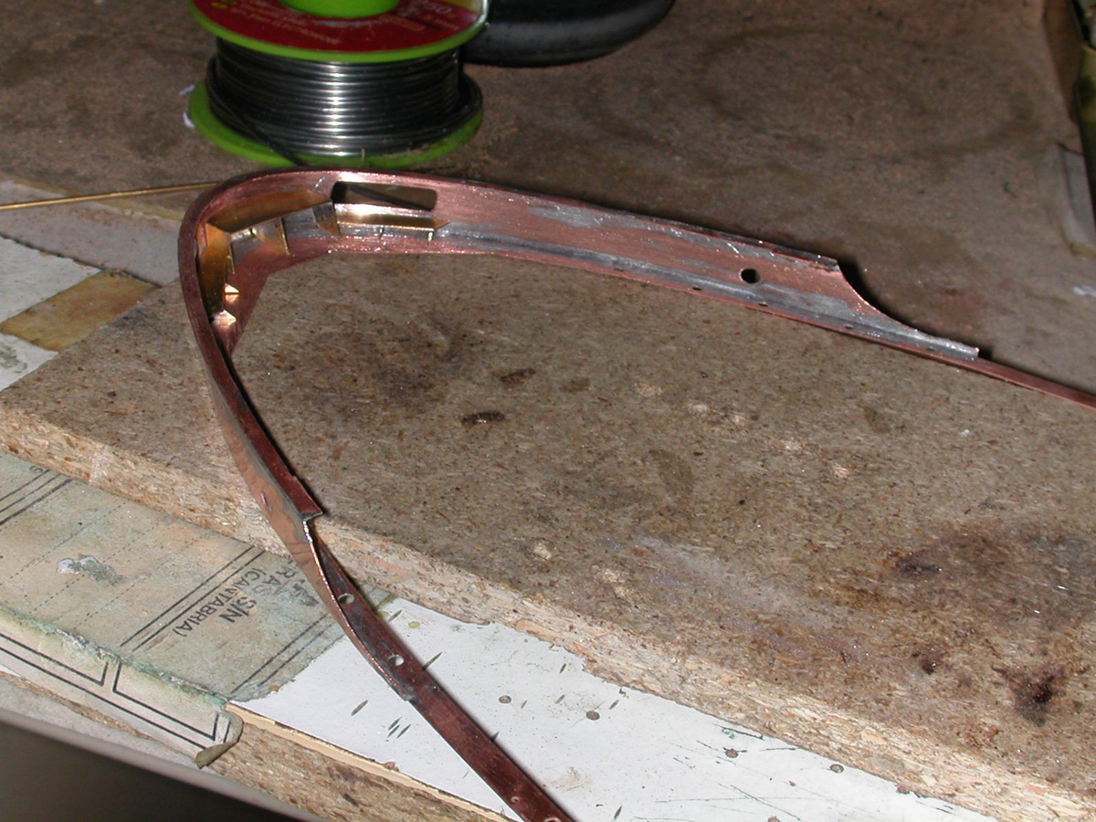

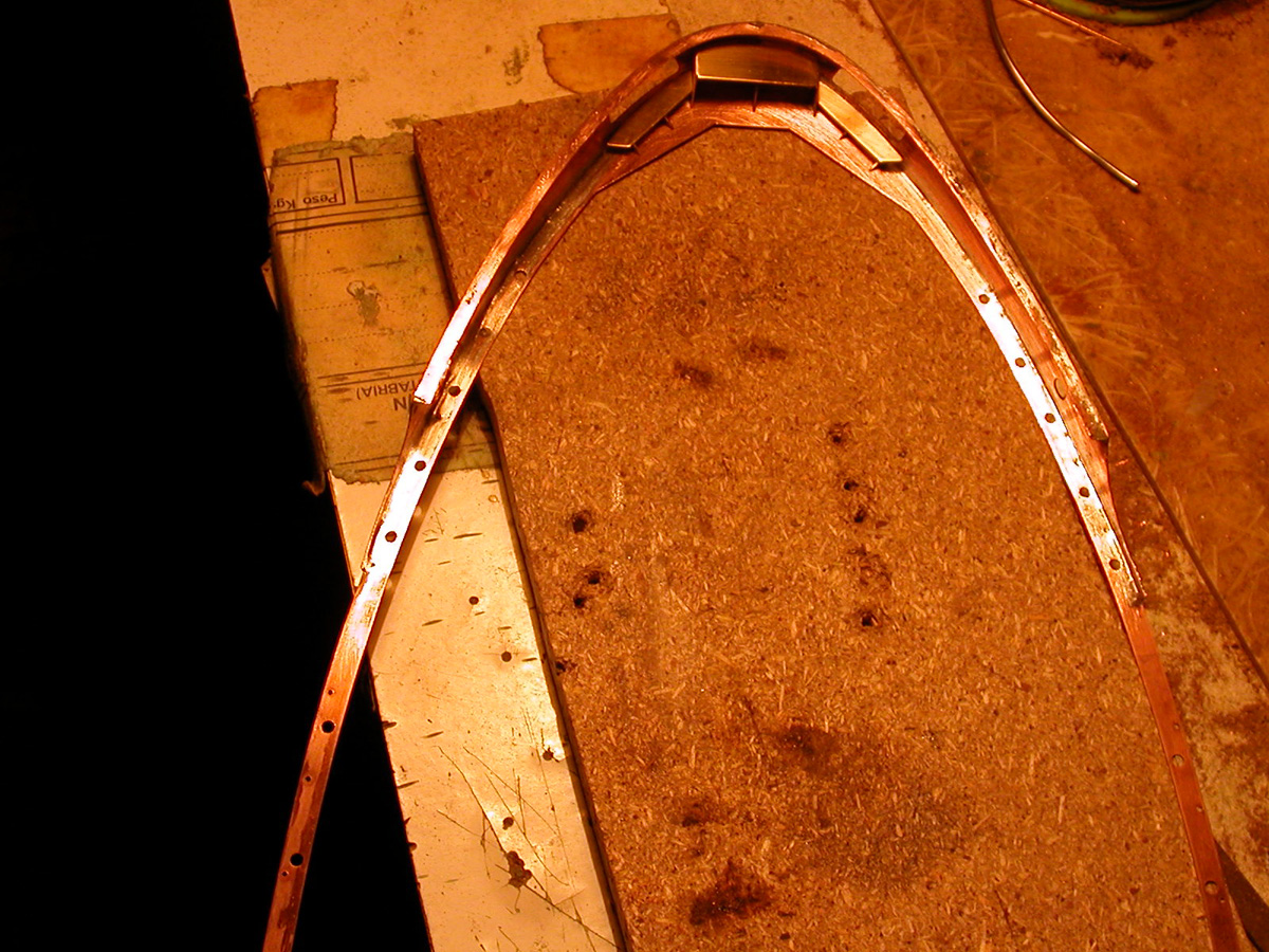

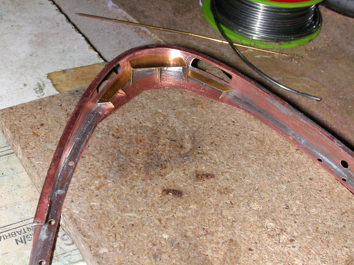

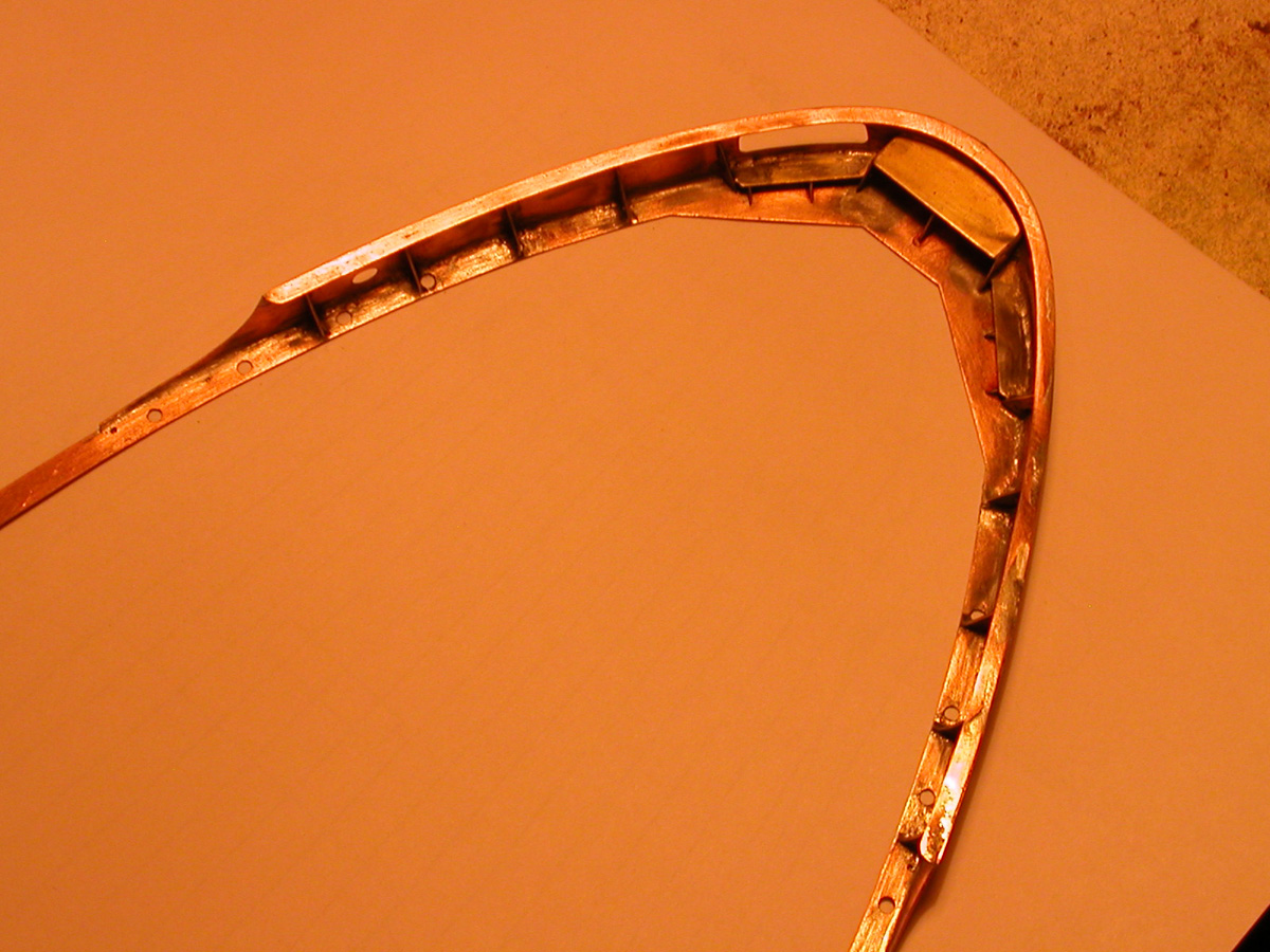

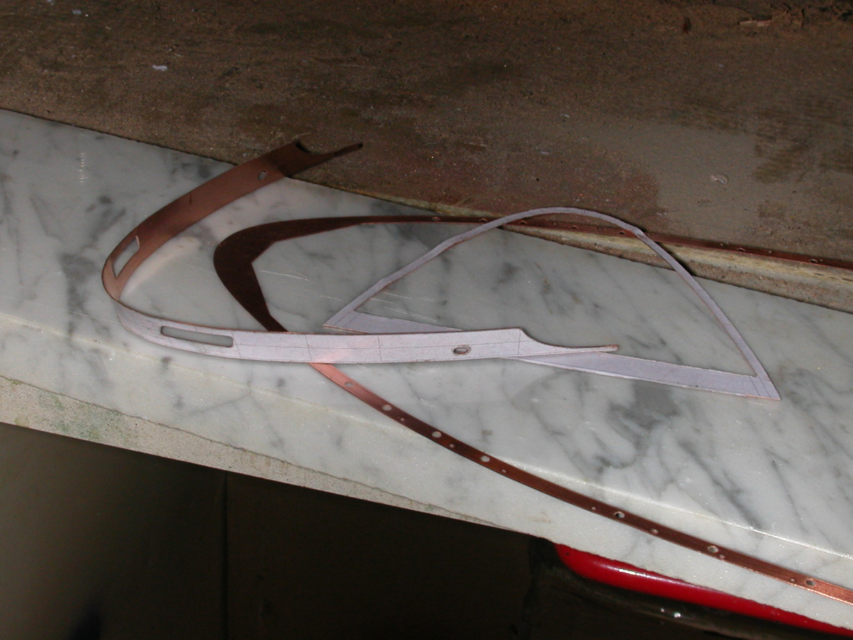

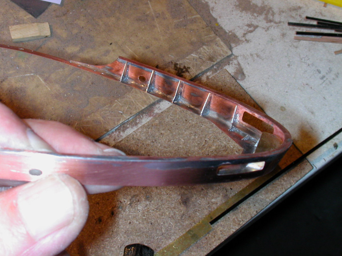

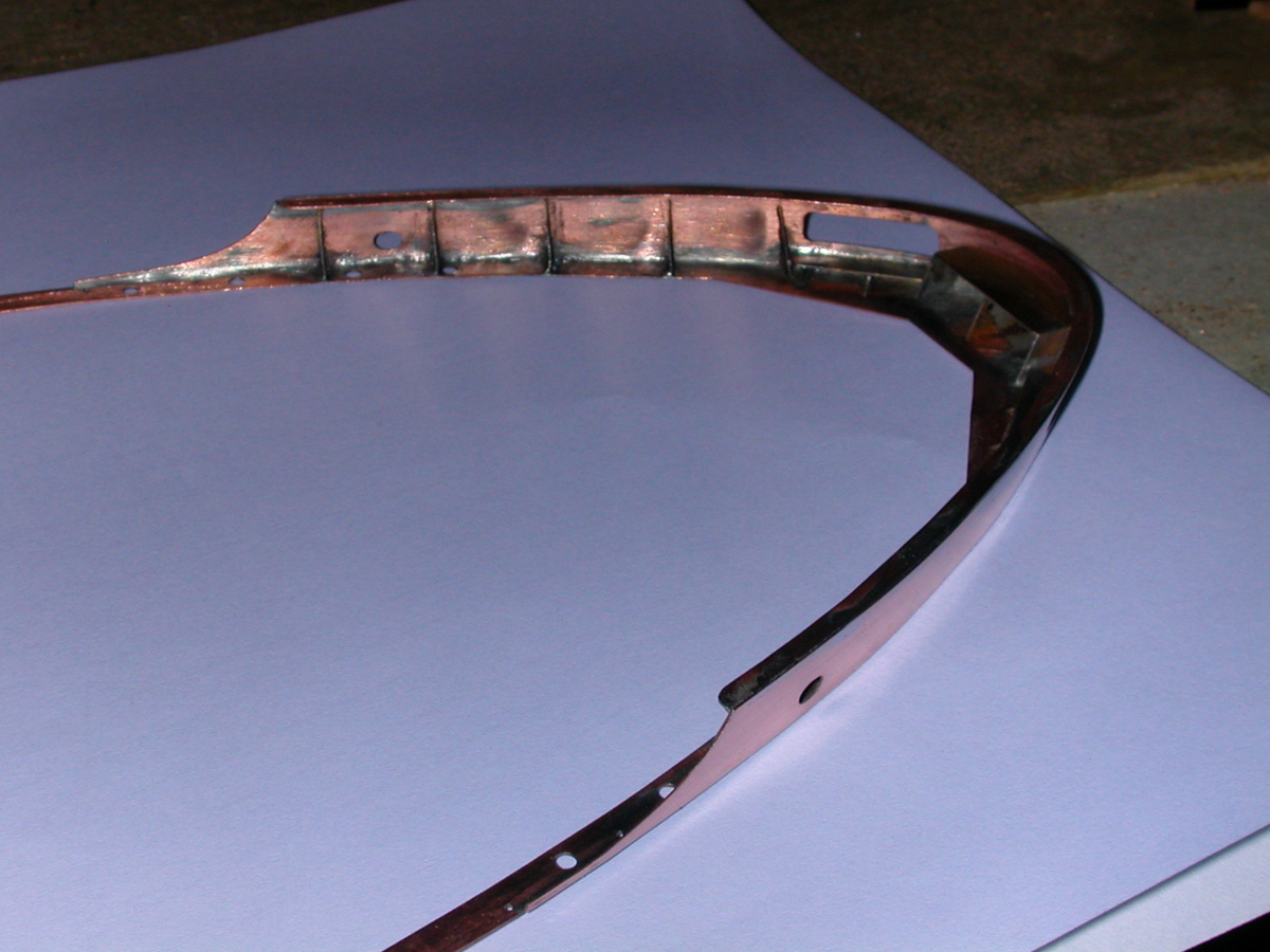

Voy a exponer algunos de los últimos trabajos, que dicho sea de paso, y por diferentes motivos no le he dedicado demasiado tiempo.
Aunque todavía el capítulo de piezas no lo he terminado (faltan botes, gonio, radar manguerotes
alabantes... la tira), he empezado con la cubierta castillo. El piso es de madera.
El programa de CAD me proporciona el desarrollo de la amurada y la tapa de regala. Lo imprimo y pego sobre la chapa.
He usado cobre en vez de latón, por aprovechar recortes, pero me gusta mas el segundo y tiene mas rigidez.

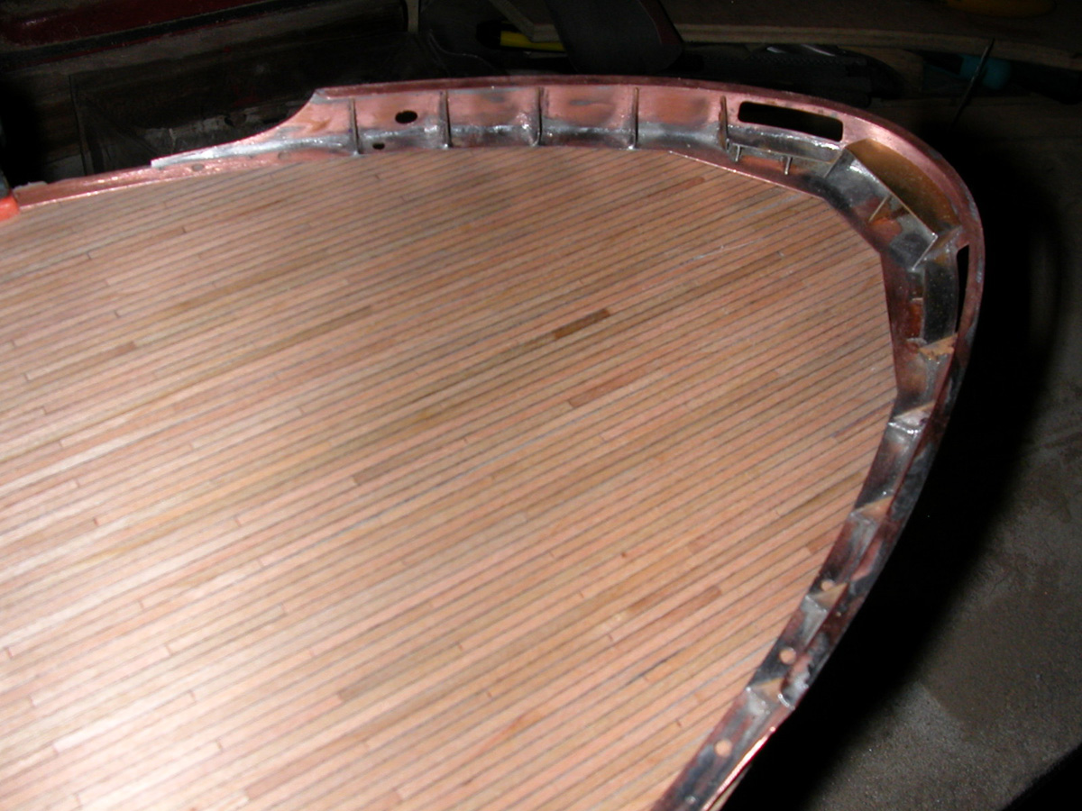

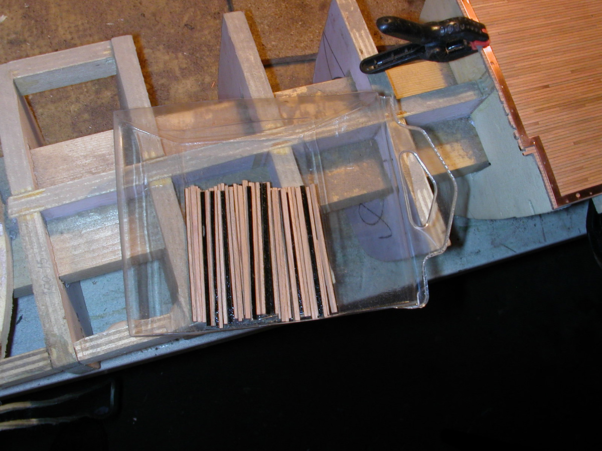

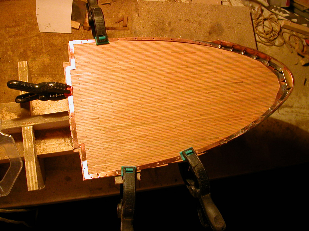

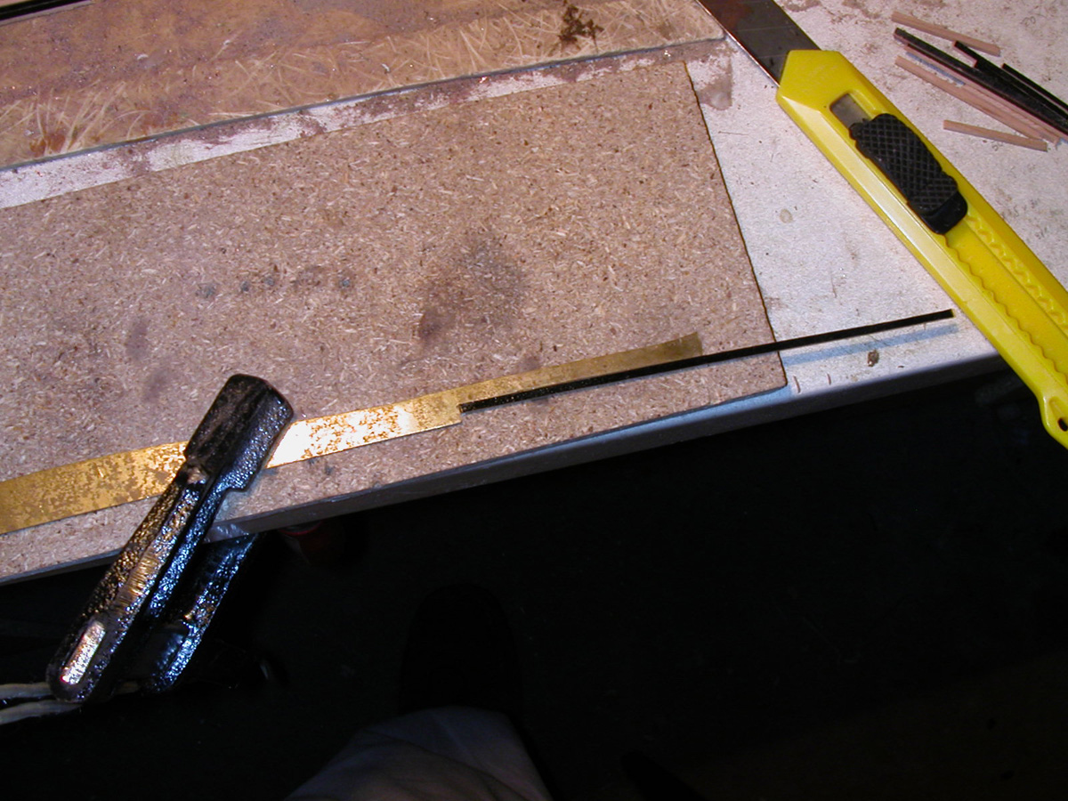

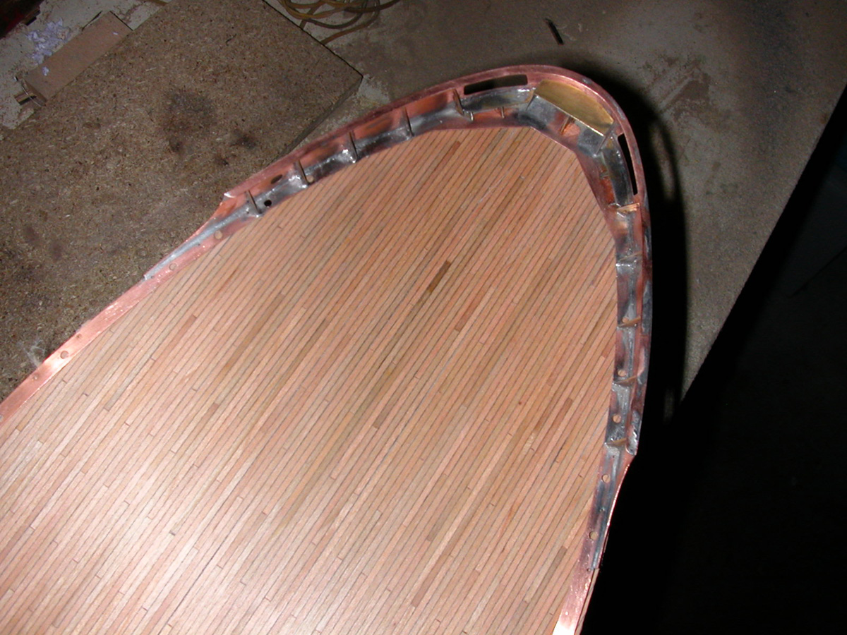

Continúo con el piso de la cubierta castillo. Es de cerezo de 1,5 mm. de ancho. Como mi sierra para sacar esos listones no me inspiraba demasiada confianza, he utilizado una chapa de ese grosor.
He cortado los listones a 2/2,5 mm, poniéndolos de canto.
Para imitar el calafateo pinté una de las caras de negro.
Los listones tienen un largo de 60 mm. Aquí me he complicado la vida (muy habitual en mi), pues a falta de mejor herramienta y para que quedasen "alicatados" tengo que hacer todo el trabajo que expongo en las fotos. Ahora, que parece que quedan bien.
A la hora de forrar iba a hacerlo por el sistema 1,3,5,2,4, pero o se me fué el santo al cielo o falta de concentración, total que ya había puesto bastantes tiras cuando me di cuenta que iba mal.
Espero que entre los palos, maquinillas, escotilla, molinete y demás, no se note mucho.

Hola Luis, lo que te comentaba en el MP es que antes de echar la cubierta es mejor marcar e incluso colocar las brazolas, refuerzos para los palos, manguerotes etc. porque si no lo hacemos así luego nos encontraremos que nos quedaran trocitos de tablazón que en la realidad nunca se ponen por la difícil sujeción, pongo una foto en la cual se aprecia lo que intento explicar, en el caso de la foto, lo que había que hacer era prolongar las tablas esos cinco o seis milímetros.
No digo que en tu caso vaya a suceder , lo digo como norma
