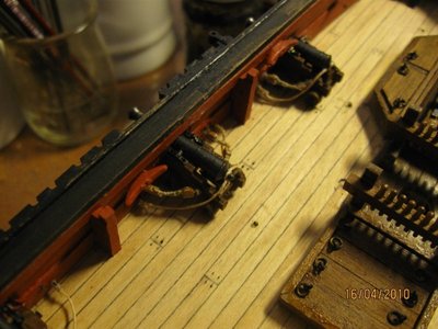

Ahora me surge una duda que no se como resolverla.
Quiero añadir las maniobras de los cañones pero me da que no tengo el espacio adecuado por temas de escala.
Lo veo todo como muy desproporcionado de tamaño.Igual tendría que usar montones más pequeños de 2mm :roll:
El otro problema es el montón posterior, que debería de ir enganchado en su correspondiente argolla para lo que el kit, sin tener en cuenta estas maniobras si que presenta una anilla.
Revisando los planos, esas anillas quedan libres al finalizar el barco, así que la duda es... son para los cañones?
Espero me deis un golpe de mano.
Saludos y gracias

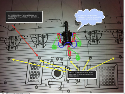

La verdad es que de momento, más que el tema de trabajar con miniaturas (que también), el problema me viene por cuestiones de espacio y escala.
En mi cañon "beta" he colocado unas argollas para las maniobras y con motones de 3 y 2 mm a parte de que queda muy "pegoteado", se ve irreal a nivel de escala. Como desproporcionado.
No se que os parece o que solución se le puede dar, pero lo veo como "irreal" .. aunque igual, cuando esté todo terminado, las anillas pintadas, etc.. la cosa cambia. :roll: :roll:
Gracias
Comparación de tamaños y espacio disponible.

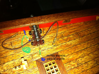

Efectivamente veo los motones y las argolla demasiado grandes
Mira el tamaño de las argollas
Y el de los motones
Y el de los motones
Eso me parecía a mi. Las argollas puedo hacerlas más pequeñas, pero los motones, si los de 2 mm me da que más pequeños es misión imposible...
Voy a hacer otras pruebas a ver si doy con la fórmula maravillosa.
Gracias por comentar.

¿Porqué no pruebas y te fabricas tu los motones?, no son dificiles de hacer y el resultado suele ser bueno.
O lo que tambien puedes hacer es limar los que has puesto y reducirlos de tamaño. Con una lima de uñas te apañas
Mensajes: 2212
Re: Paso a paso Fragata Diana de OcCre
Los motones pequeños de 2mm a lo que los tocas un poco, se parten por la mitad :( .

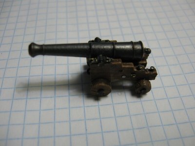

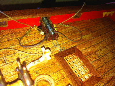

He probado otra cosa a ver que os parece. No se otros modelos, pero estas cureñas de la cubierta superior son mucho más pequeñas que las de la inferior. Tienen 17 mm de largo que a 1:85 deberían ser en la realidad 1,45 m de largo. :shock: :shock:
Sigo probando cosas a ver que me convence más.
Cualquier idea será bienvenida :D
