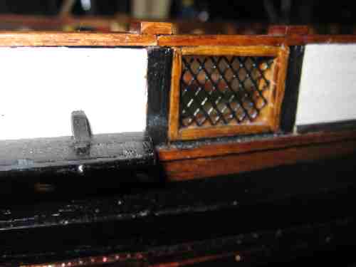

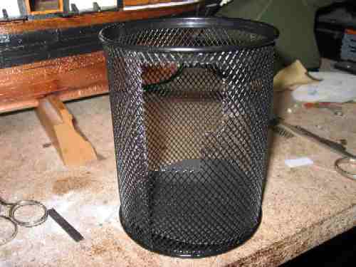

Al final he decidido respetar el número de piezas de artillería originales, las dos carronadas grandes giratorias y los dos cañones largos (los paixhans que dije) pero no voy a añadirle otras dos carronadas mas pequeñas. Sin embargo no quiero dejar desnudas las dos portas o accesos de las bordas que están abiertas hacia proa. Una solución simple, realista y que queda vistosa es una red. He utilizado un cacharro para lápices que vi en un chino que me pareció con una tela metálica de un tamaño muy adecuado. En efecto la he utilizado y se trabaja divinamente, tambien la voy a utlizar para una pequeña barandilla en la escotilla.

El pequeño expolio... El botecito me costó un euro y tengo para dos o tres barcos... esas oportunidades hay que cogerlas

Esa ‘red’ queda mucho mas vistosa y real que el tejido empleado en los velos para los trajes de novia. ¿Puede llamarse tul?. De todas formas existe uno sintético, que en el caso de no disponer de un bote como el que muestras en la foto, iría muy bien.

La tela de los velos, en efecto, se llama tul. Es tambien muy apropiada pero se trabaja fatal, se maneja de una manera odiosa. Lo del bote es simplemente tela metálica. Creo que en las ferreterías deben de tener diversas telas metálicas, mosquiteras etc.. muy últiles, pero lo cierto es que nunca he investigado el tema, he usado tul o cosas así cogidas al vuelo, lo cierto es que se usan cantidades muy pequeñas. Tambien en las tiendas de pintura y empapelado he visto unas tramas de las que se pegan a la pared con muy buena pinta.
Este tema de las redes no se suscita mucho en los foros y son unos elemento muy útiles que enriquecen mucho los modelos

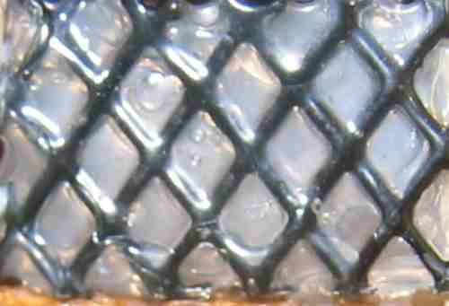

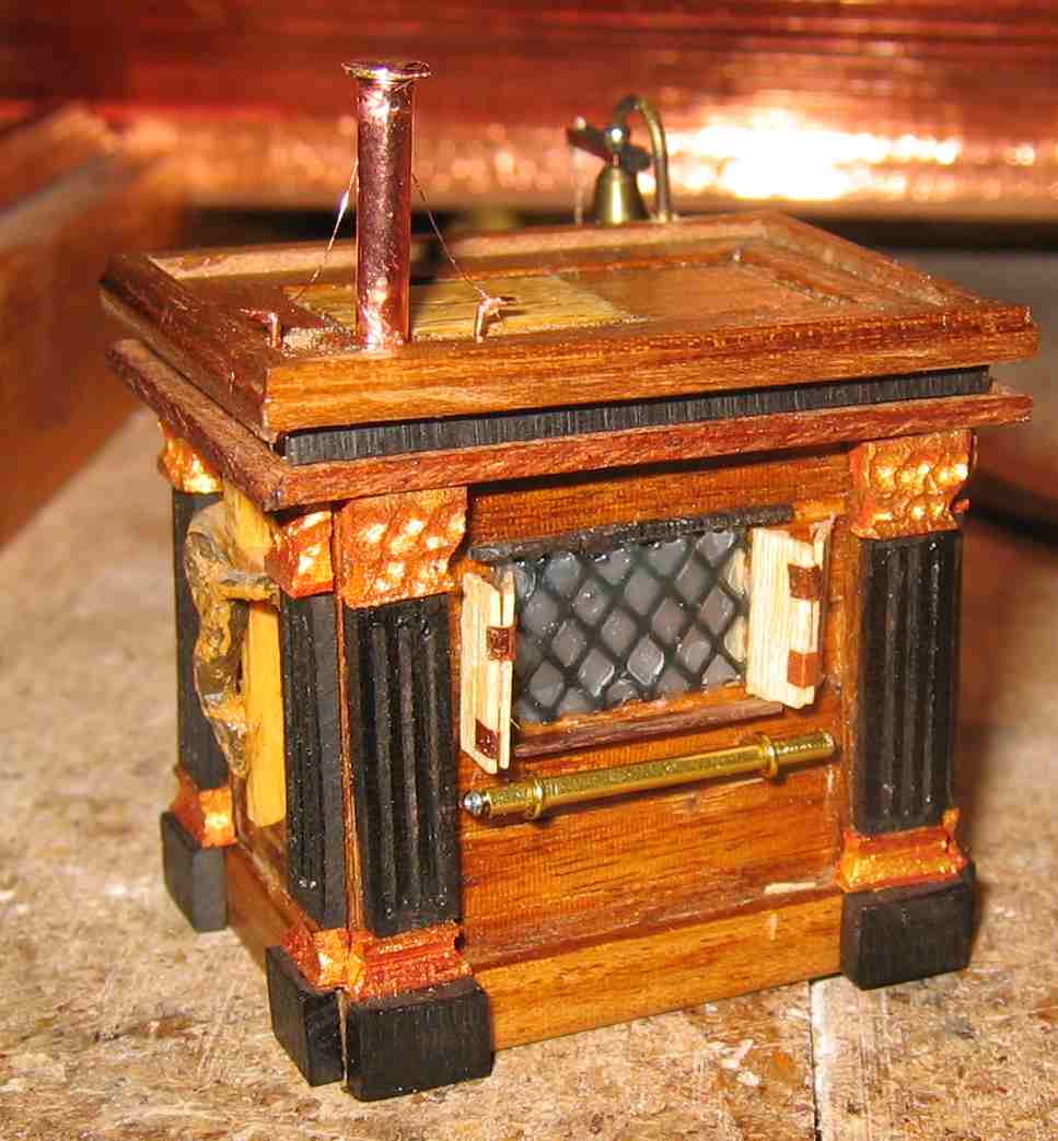

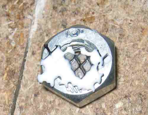

Mirando y remirando el tambucho de la discordia me parecía que algún aspecto del mismo quedaba un poco pobre :wink:, así que decidí hacerle una pequeña mejora para exasperar a los minimalistas :twisted:. LLevaba tiempo queriendo practicar el método de hacer vidrieras del que ya se ha hablado en diversos hilos, así que decidí modificar el ventanal de estribor que había dejado cerrado con unas contraventanas correderas. Desmonté las correderas e hice una vidriera. Para la vidriera utilicé la tela metálica ya conocida y cola blanca ordinaria (Ceys). Había oído métodos con pegamento tipo Imedio y con productos para maquetas de plástico específicos para este fin...al final opté por la cola y el resultado es muy bueno; al secarse aquiere un tono translúcido muy, muy realista y además el resultado final es bastante sólido y admite la manipulación de la pieza bastante bien. Desde luego es un invento muy útil y aplicado a gran escala en barcos mas grandes puede quedar espectacular.
observese que utilizo la cola muy generosamente
El tambucho antes con las contraventanas corridas

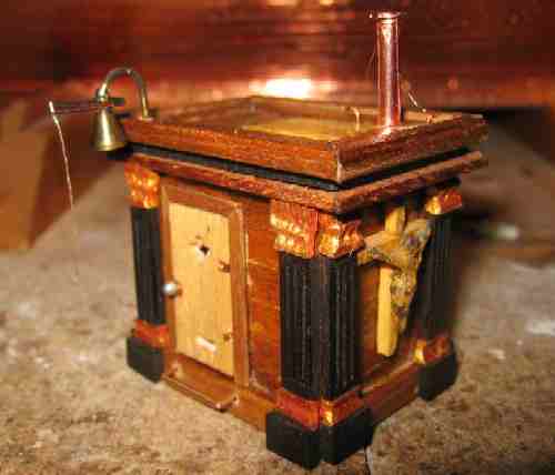

Una vez instalada la vidriera volví a montar las contraventanas, en esta ocasión totalmente abiertas para que se pueda ver la vidriera.
Ultimando el tambucho puse la chimenea original modificada en el sentido de cobrearla y cambiarla el remate, así como fijarla con dos hilos de cobre. La campana tambien es la original con algunos arreglitos.

me gusta le queda muy bien ,por la noche duerme o le sigue trabajando el cerebro aqui vamos ha aprender todos con sus consejos -pregunta la cola blanca que pone veo que es en cantidad, recoge el sobrante ????

En efecto, he usado la cola en abundancia. No recojo el sobrante, tal y como aparece en la foto, lo dejé secar. Es más, una vez seco, tuve que dar otro poco mas de cola en los extremos.

Me alegro que le guste, pero sin embargo, es curioso, lo mal que sale todo en las fotos. Es un fenómeno que me intriga.. Verdaderamente en vivo parece todo distinto, no se si consiste en la luz, en el flash, en la ampliación tan grande que se hacen de los detalles... no lo se, tal vez un poco de todo.
Estoy presentando todas las piezas por separado y fuera de contexto. Cuando las he presentado todas en cubierta el resultado de ponerlas unas al lado de otra, tambien no tiene nada que ver con verlas por separado. Este tambucho es muy polémico, gran parte de la polémica creo que ha venido precisamente por verlo por separado y no puesto en su contexto. Son las limitaciones de la fotografía...
