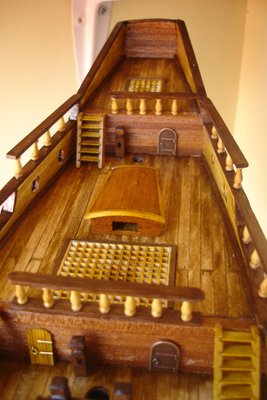

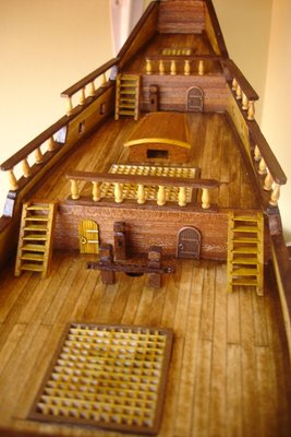

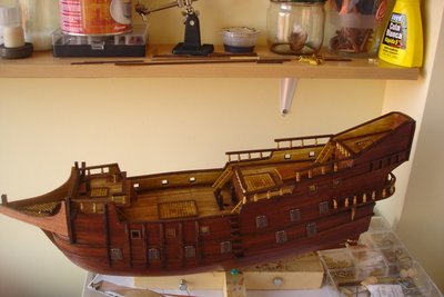

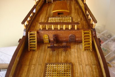

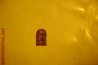

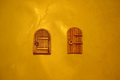

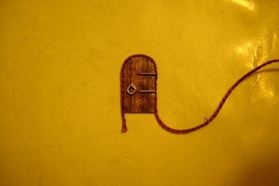

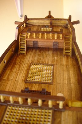

Bueno con esto de los días libres da para mucho con el SF, aqui muestro las escaleras montadas y la diferencia entra la puerta de metal que trae el Kit y una de madera que me he inventado, a ver cual os gusta más.
Un saludo a todos.

[quote="josezerzo"]Bueno con esto de los días libres da para mucho con el SF, aqui muestro las escaleras montadas y la diferencia entra la puerta de metal que trae el Kit y una de madera que me he inventado, a ver cual os gusta más.
Un saludo a todos.[/quote
Pues a mi me gusta mucho mas la de madera yo en el mio las tengo puestas de metal y desde luego desentonan demasiado al igual que el bote auxiliar el cual si modifique y lo forre de madera no me gustaba el gris metalico lo modifique sin conocer este magnifico foro y los grandes maestros que en el ofrecen sus trabajos paso a paso lastima de no haberos conocido antes me habria gustado haber realizado un trabajo mejor pero aun estoy pensando en despegar mis puertas y hacerlas de madera bueno te estoy siguiendo con mucha atencion pues cuando termine este galeon estoy deseando empezar un proyecto nuevo pero antes terminare este que estoy disfrutando de lo lindo con este hobby haber si aprendo a poner fotos y os enseño lo que llevo echo hasta ahora soy un poco bruto con la informatica pues no tengo pc y os escribo a traves de movil con conexion a internet un saludo y gracias a todos

josezerzo escribió:Bueno con esto de los días libres da para mucho con el SF, aqui muestro las escaleras montadas y la diferencia entra la puerta de metal que trae el Kit y una de madera que me he inventado, a ver cual os gusta más.
Un saludo a todos.
Que puerta mas bonita,eso ha inventar,mira de darle otro tono tanto a la puerta como a las escaleras ,yo las veo como si fuesen una prolongación de la cubierta mira el color en el Nepo de Banton y portate bien que asi los reyes te traeran muchas cosas .Un saludo por cierto las fotos de las fragata La Suprise (en Picasa) son divinas ademas he visto como colocaba varios cabos ( el James ) en el baupres que yo no ,lo tenia claro para La Tonnant que estoy reaciendo,me han vendo de perilla, las puertas insisto bien ,bien. Tasso.

Yo la veo bien, pero por poner un "pero" :mrgreen: le añadiría un pequeño marco o moldura alrededor de la misma, para que no parezca un postizo. Pero desde luego, nada que ver con la original. Me gusta mucho más la que has diseñado.
Muy guay!!!

Citar: epiedy "Pues a mi me gusta mucho mas la de madera yo en el mio las tengo puestas de metal y desde luego desentonan demasiado al igual que el bote auxiliar el cual si modifique y lo forre de madera no me gustaba el gris metalico lo modifique sin conocer este magnifico foro."
Epiedy seguro que te ha quedado fenomenal yo tambien tengo pensado forrar el bote auxiliar, espero ver pronto tu trabajo.
Citar: Carlosys "Yo la veo bien, pero por poner un "pero" le añadiría un pequeño marco o moldura alrededor de la misma, para que no parezca un postizo."
Tienes toda la razón y en las fotos verás que le he puesto un marco hecho con hilo tintado con caoba y pegado al marco con ciano, espero que te guste.
Citar: Tasso "Que puerta mas bonita,eso ha inventar,mira de darle otro tono tanto a la puerta como a las escaleras ,yo las veo como si fuesen una prolongación de la cubierta"
La verdad que queda muy monotono el color en las escaleras y en las puertas, por eso te he hecho caso y le dado una capa de betún de judea para que haya combinación de colores ya que aclararlas no puedo, sobre lo del Surprise tengo muchas ganas que lo empieze Bantón y otra cosita no si esta en el foro o no pero tengo mucho interes en ver tu trabajo con la Tonnant, seguro que será mágnifico.
Un saludo a todos y gracias por el interes mostrado y haberme hecho ver algunos errores para mejorarlos.

Hola Jose, muy buenos avances si señor, y la puerta magnifica, peeeero ese marco no me mola yo lo aria con varilla de 1 o 1,5 mm y si me apuras 2 mm me aria el marco y los dos laterales por separado, es decir en tres piezas para poder hacer la curva mejor, y por supuesto mojando la madera :wink:
Julián.j

Buenas noches Tasso, las puertas las he cambiado porque cuando teneís razón la teneís, le he hecho un marco con un listón de 1,5 mm lo estoy barnizando. mañana muestro el resultado.
Gracias por todo.
