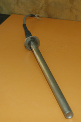

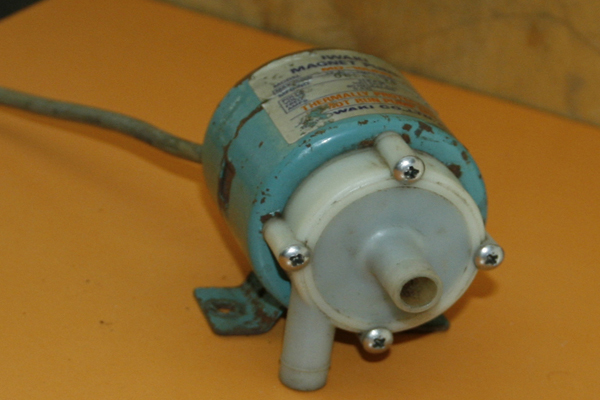

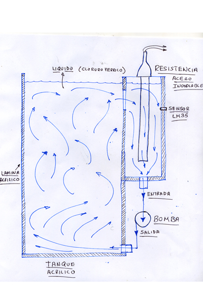

Hola a todos...
aki estoy de nuevo!

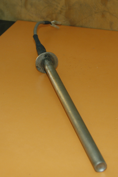

buenos,voy a contruir un tanque de fotograbado para mi futuro proyecto y para compartir a todos el forista del modelismo naval.
Este es el plano que puse mi imaginacion
es muy parecida como los hace losdelgoya su plantilla de laton.
ya consegui el material para hacerlo armarlos los unico que necesitamos son:
Resistencia de Acero Inoxidable ( A prueba de corrosion)
Bomba que circula para liquido ( A prueba de corrosion ) por dentro son de plastico.
Tanque de Acrilico de tranparencia.
Control de Temperatura con el curso que yo estudie con el profesor Hellmult (Eso si estas dificil para programarlos) por ejemplo yo quiero controlar la temperatura a 35 grado de eso temperatura debe permaner estable todos el tiempo.
Hellmult espero que me eche unas manos hacer un programa para este tipo de proyecto.
El tanque de fotograbado se terminara en 15 dias ya todos funcionando pero para programacion quien sabe...tal vez siglo....
Adjuntos las foto del material.
Saludos Genaro Miranda.

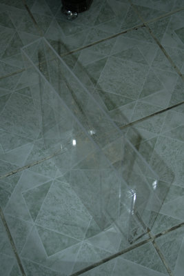

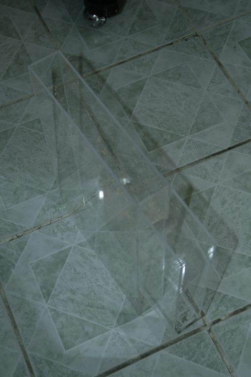

Re: PROYECTO DE REMOLCADOR DE PUERTO DE BILBAO.

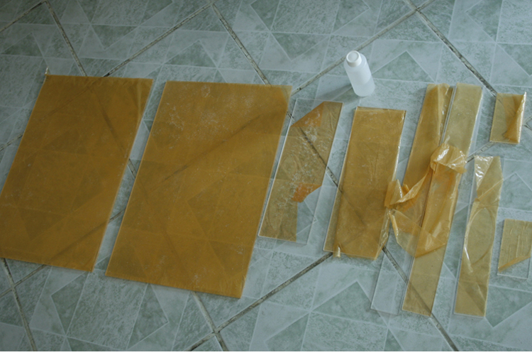

Hola a todos!
Hoy me llegaro el material acrilico para armar tanque para fotograbado.
Adjunto las foto.
Adjunto las foto.

Que rapido los arme.....pero falto una pieza.

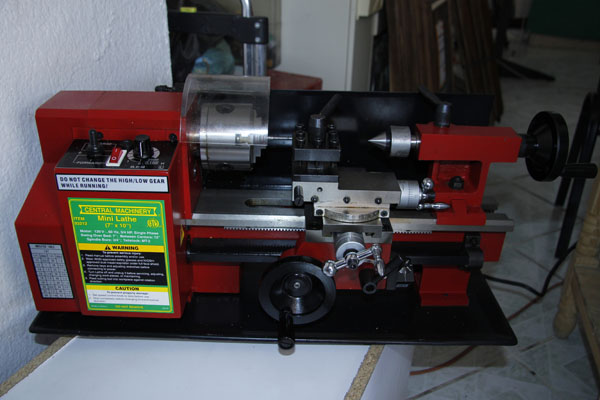

Hola a todos!!
Por fin ya voy a tornear un helice y mas adelante una caldera de vapor y mira que acabo de comprar un minitorno 7x10.
Saludos a todos!
Adjunto la foto.
Saludos a todos!
Adjunto la foto.
FELICITACIONES POR EL TORNO GENARO!!!! EN HORA BUENA COMO DICEN LOS ESPAÑOLES.
Muy linda maquinita seguro le sacaras buen provecho mas si es para hacerte en el futuro un grupo de vapor.
Aprovecho para preguntarte una cosa que me dio curiosidad, la reistencia electrica esa y la bomba son del mismo equipo? me refiero si pertenecian a una reveladora de placas radiograficas o fotograficas por casualidad?. te lo pregunto porque hace años yo trabajaba reparando esos equipos y me parece que fueran de una reveladora 3M o kodak.
Un abrazo, nuevamente felicitaciones, a ver cuando hay mas avances en este proyecto.
Una cosa mas, si no te la queres complicar programando un pic para el control de temperatura lo podes hacer facilmente con un termostato mecanico, el diferencial es minimo entre corte y arranque, igual se lo podes regular con un tornillito, de todas maneras teniendo una bomba de recirculacion la temperatura la vas a tener estable practicamente a 35 grados. eso si si pones uno comun usado en refrigeracion tenes que enfundar el bulbo sensor en algun material aislante del liquido corrosivo porque son de laton cromado. tipo este http://articulo.mercadolibre.com.ar/MLA ... apilar-_JM" onclick="window.open(this.href);return false;
Buenos Aires, Argentina
- Genaro Miranda
- Mensajes: 896
- Ubicación: Mexico,D.F.
Buenos dias AXEL_WELLER es verdad la resistencia y la bombita venia en un equipo de reveladora de pelicula noritsu,Oriental,Kodak,Agfa,Konica,Copal,Greta,etc en aquello tiempo fui servicio tecnico para maquina Noritsu y los desarme porque ya vienes los digitale moderno nuevos se acabo la era de rollo....las resistencia es de acero inoxidable y no hay ningun problema ya tengo listo para armar en Atmel de control de temperatura.
Saludos a todos!
Saludos a todos!
