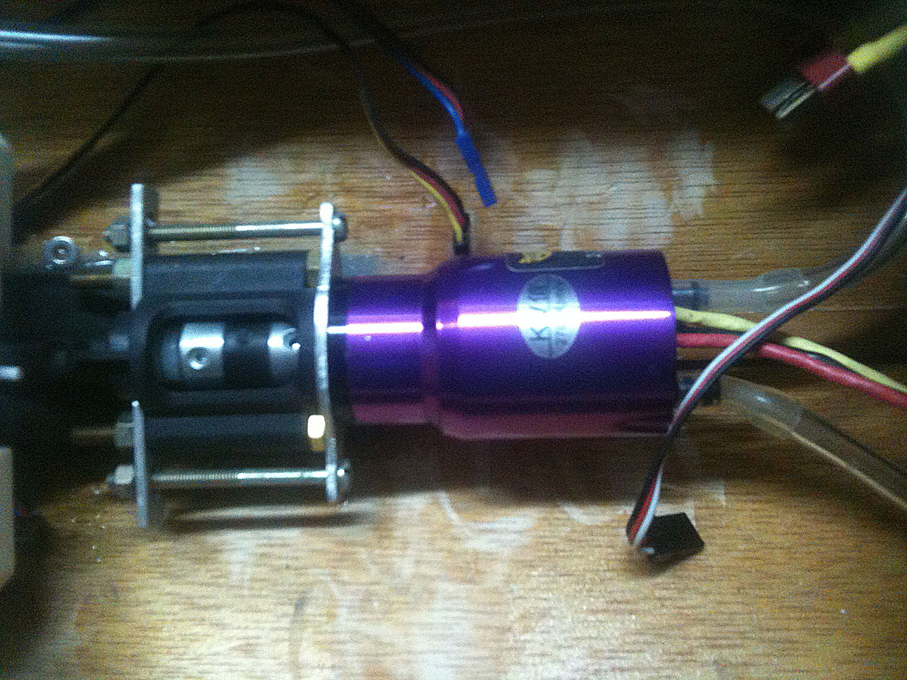

No me queda muy claro el tamaño del motor que me comentas, el que yo tengo puesto ahora mide 6 cm. de largo y 3,5 cm. de diámetro, 2700 kv. Te adjunto una foto para que lo veas.

En el vídeo de prueba, el modelo tiene un motor Graupner Speed 700 BB, no es brushless pero camina bastante bien. Ahora tengo instalado un sistema de propulsión jet con el motor que viste en la foto que te envié. Éste motor lo compré junto con el variador y me costó 60€, es un modelo genérico sin marca.

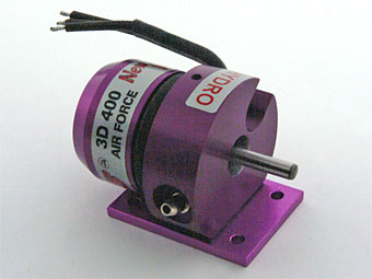

Por las dudas, vos no tenes este motor:
http://www.craftmodel.com/index.php/nau ... -b400.html" onclick="window.open(this.href);return false;
Ahora estoy mirando los motores de HK... pensando el mas adecuado y que ronde las 2700 kv....

Gracias. Es el mismo motor que tengo.

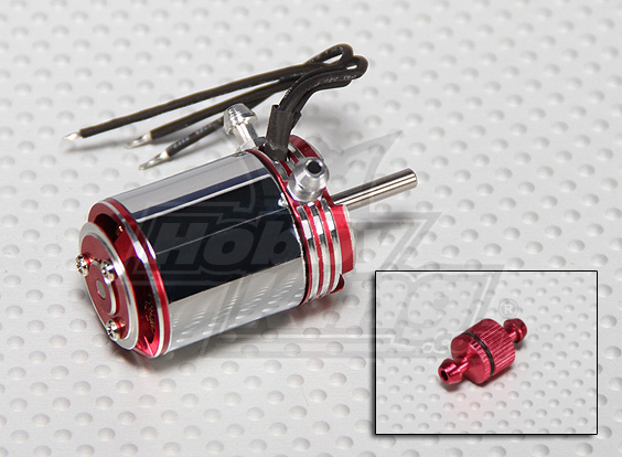

Che, por las dudas, alguna vez escuchaste hablar sobre bancadas refrigeradoras? para motores outrunner? creo que seria la mejor opcion para refrigerar el motor de esta clase.

Hola Matías, yo también he vuelto de vacaciones de Semana Santa, como siempre se hacen cortas. He buscado en la red la bancada refrigerada para motores outrunner y he encontrado éste (http://robotbirds.com/catalog/product_i ... 07414228c5" onclick="window.open(this.href);return false;).
Tiene buena pinta pero de una tienda en Inglaterra y no creo que dejen pasar ni la solicitud de pedido. Sin embargo he visto otro modelo en Hobby King que no es tanto trasto y tienes más posibilidades de adquirir uno (http://www.hobbyking.com/hobbyking/stor ... _400w.html" onclick="window.open(this.href);return false;)
Te dejo unas fotos de los motores con sus respectivas webs.
- http://robotbirds.com/catalog/product_info.php?manufacturers_id=11&products_id=750&osCsid=d2053b72bab7b50b8c75c607414228c5
- 409882.jpg (20.36 KiB) Visto 5311 veces
