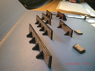

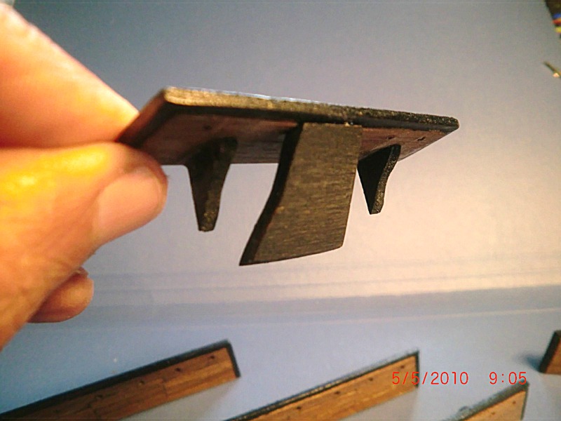

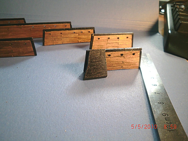

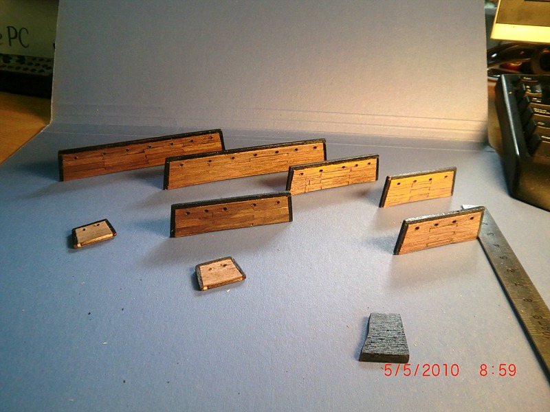

Las mesas de guarnición ya están acabadas. He modificado los soportes y los he hecho más pequeños.
Los soportes de este barco iban en su cara inferior, que no en la superior. (Después de haberlo consultado en toda la documentación que dispongo).
La pieza negra grande que va a una de las mesas es el soporte grande de esta mesa, que es la que va más hacia proa. No es de ébano: es nogal, con tratamiento de tinta china y goma laca.
Un saludo, Juan
Un saludo, Juan

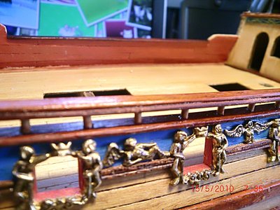

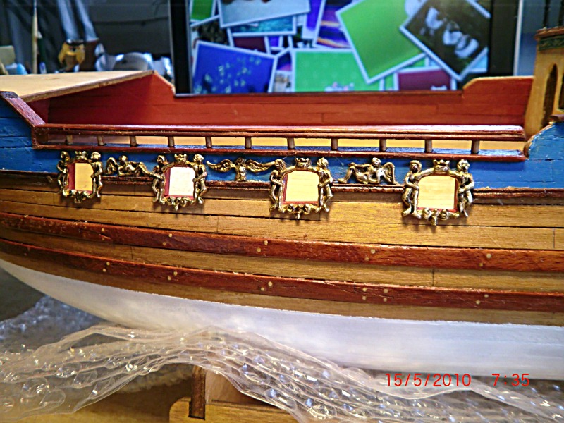

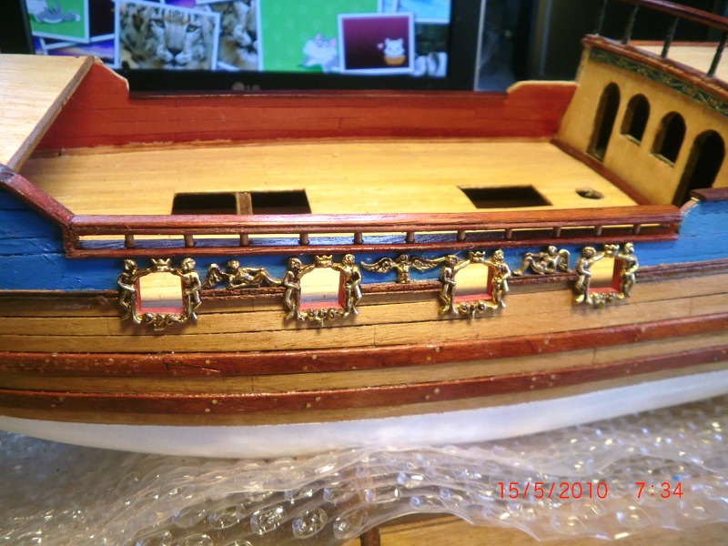

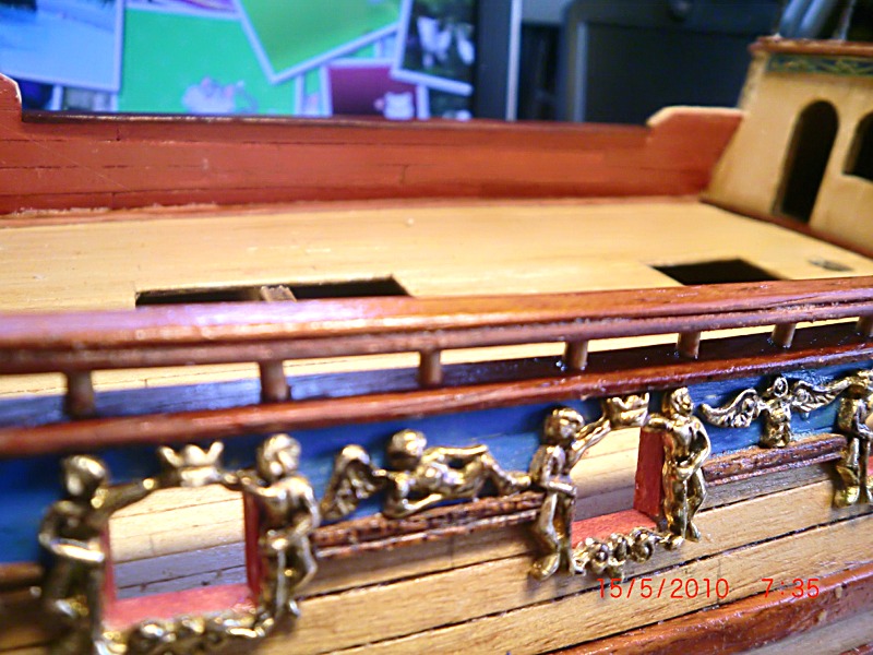

Los últimos trabajos realizados han sido:
- apertura de los huecos de las troneras, con forro de sus caras interiores con una traca de tilo de 0,5 mm pintada de rojo. Colocación de las decoraciones de los huecos, son elementos metálicos pintados con Betún de Judea, dejado secar y abrillantado con un algodón impregnado suavemente de disolvente dejando los pliegues interiores más oscuros.
- realización de la barandilla de regala. Por si pueda interesar a alguien, adjunto un archivo en Word donde explico un paso_a_paso de su realización.
Juan
Juan
