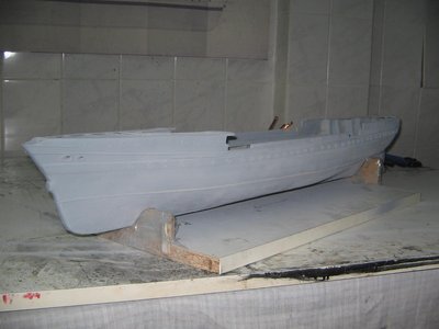

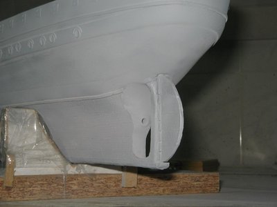

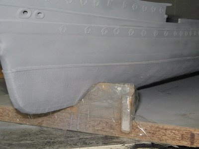

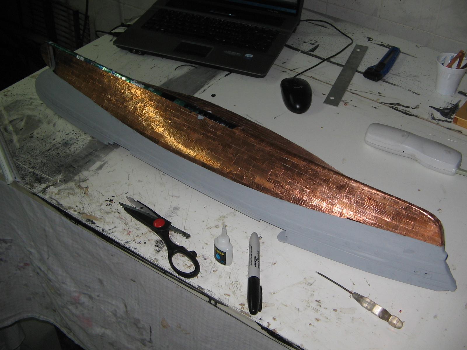

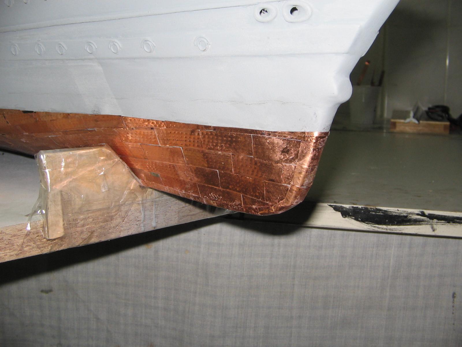

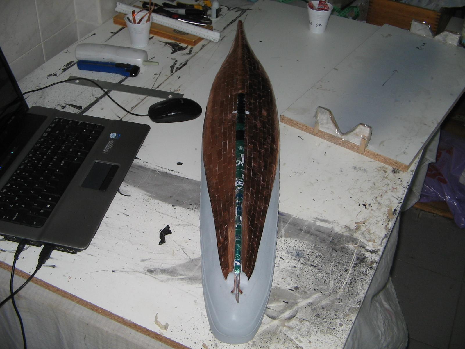

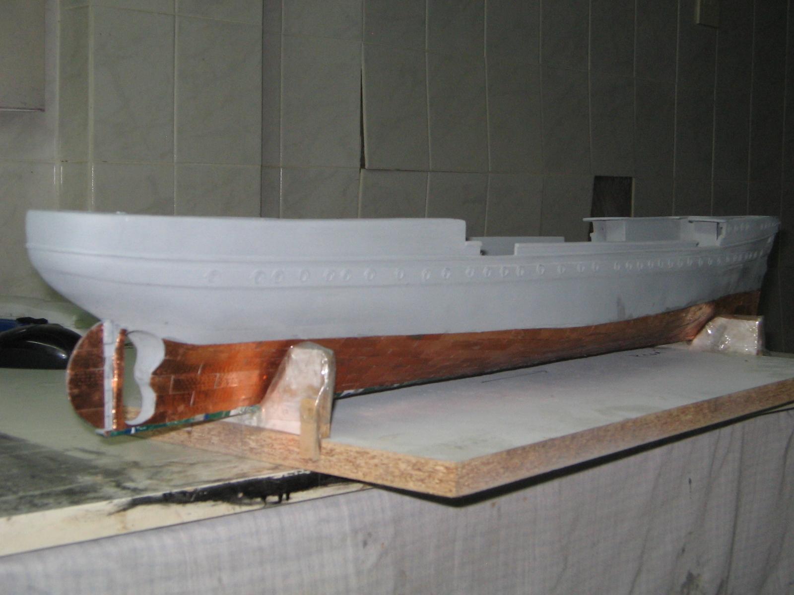

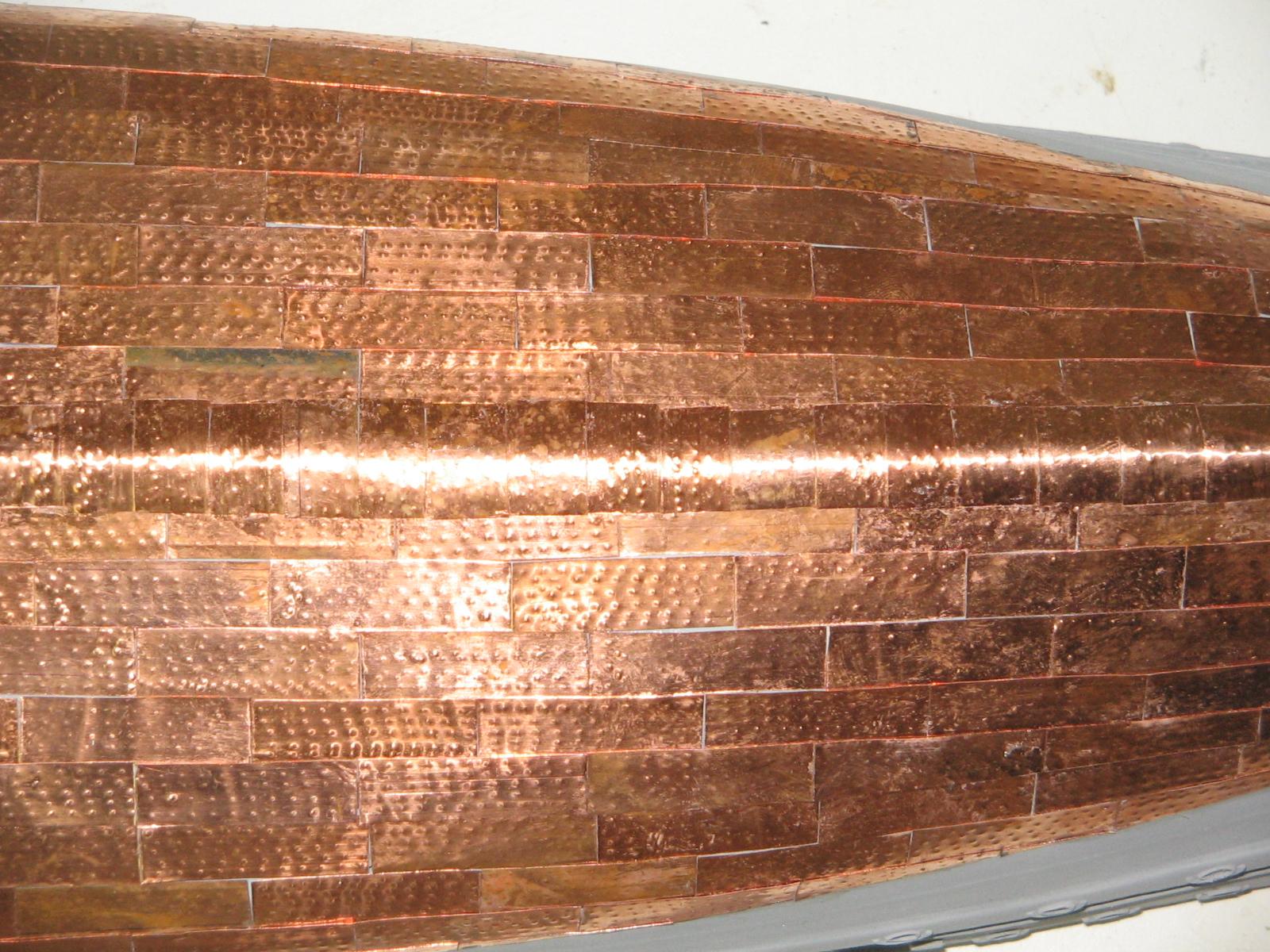

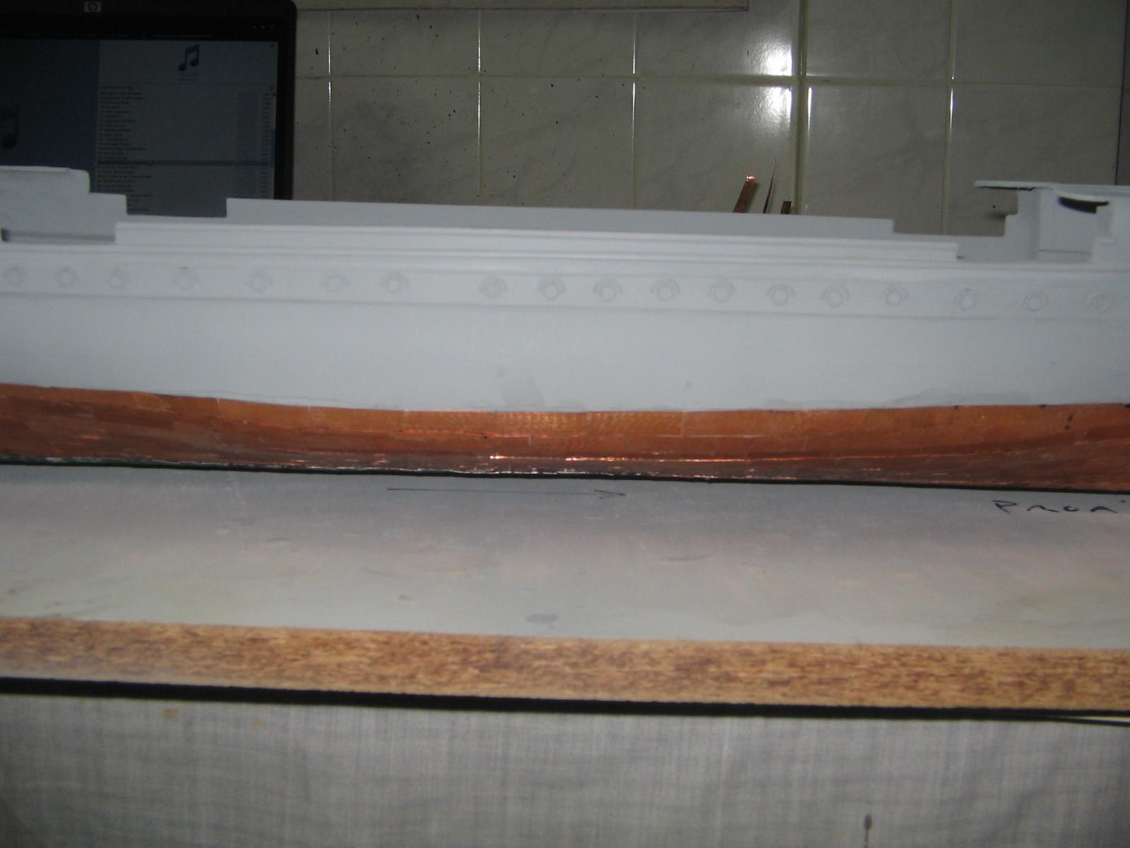

El cobreado esta completo.
Queria aclarar una cosa por si alguien pregunta. La obra viva ira pintada de negro, como en el barco actualmente, por ello me tome el derecho de colocar unas placas de aluminio, ya que el cobre no me alcanzo para todo el casco. Lo que hice fue hacer lo siguiente: Se me ocurrio que el aluminio del que estan hechas las latas de gaseosa (en mi caso fue una de sprite) la lime el borde que tiene en la parte superior, al lado de donde esta el orificio para tomar, y luego de limar ese borde, la tapa sale sola, luego corte por el medio, en sentido transversal al envase y obtuve la hoja. Luego fue lo de antes, marcar los remaches, y luego aplicarlos con la ruedita. Tambien pinte algunas placas con indeleble negro, para ver su apariencia, pero luego ira todo con pintura negra como antes mencioné.
Espero que les guste y tambien sus criticas y sugerencias.

Me gusta mucho matias te ha quedado muy bien, exelente, y porsupuesto va a quedar mucho mejor pintado e negro, te queria preguntar que tipo de pintura vas a usar? ç
Desde ya un saludo
Desde ya un saludo
Mauricio

Gracias Maurys, me alegro mucho que te guste..con el trabajo que esta dandomaurys escribió:Me gusta mucho matias te ha quedado muy bien, exelente, y porsupuesto va a quedar mucho mejor pintado e negro, te queria preguntar que tipo de pintura vas a usar? ç
Desde ya un saludo
La pintura que usaré es la de pintar autos, o dicho formalmente, poliuretánica.
Lo que quiero es primero terminar todos los detalles antes de pintar, incluidas las amuras, regalas y batayolas. Por el momento estoy con las portas, y para entender mejor el trabajo si desean ire poniendo fotos de lo que es el barco real, ya que todavia este se encuentra a flote.

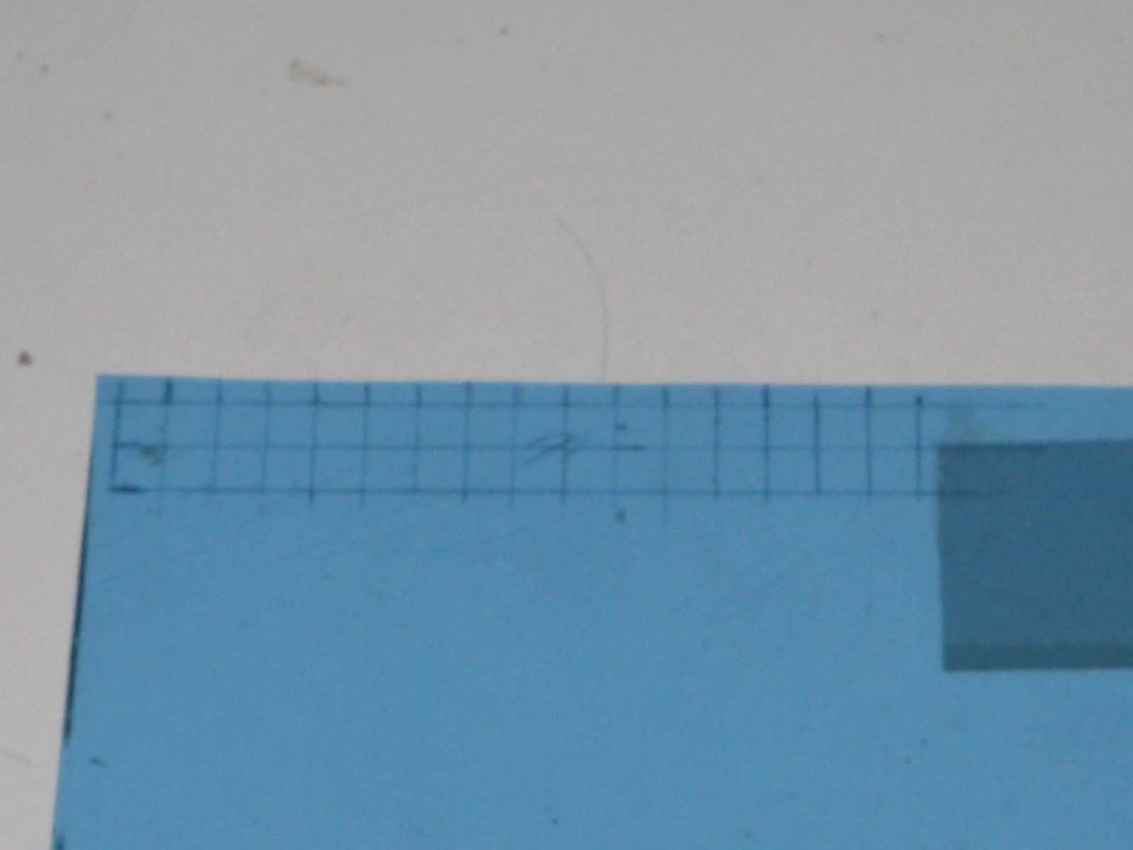

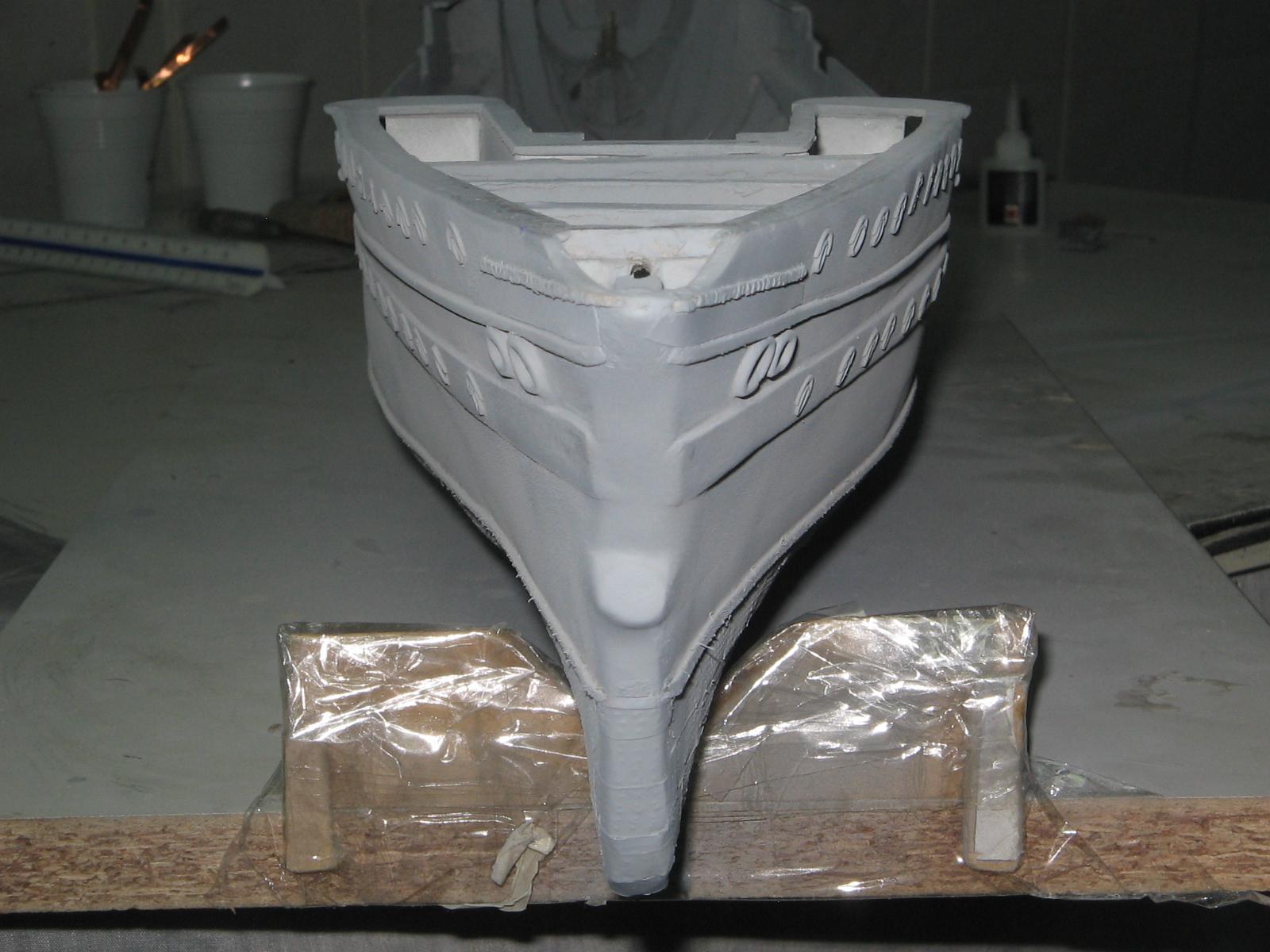

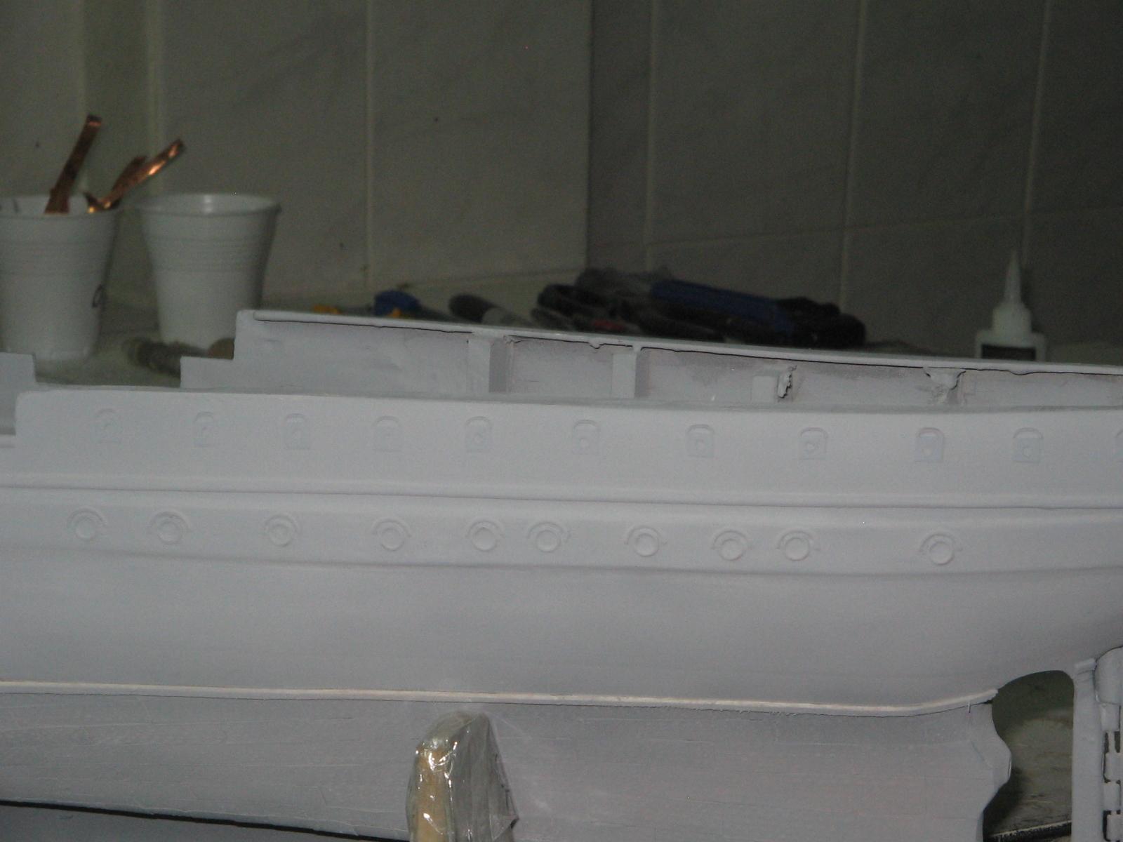

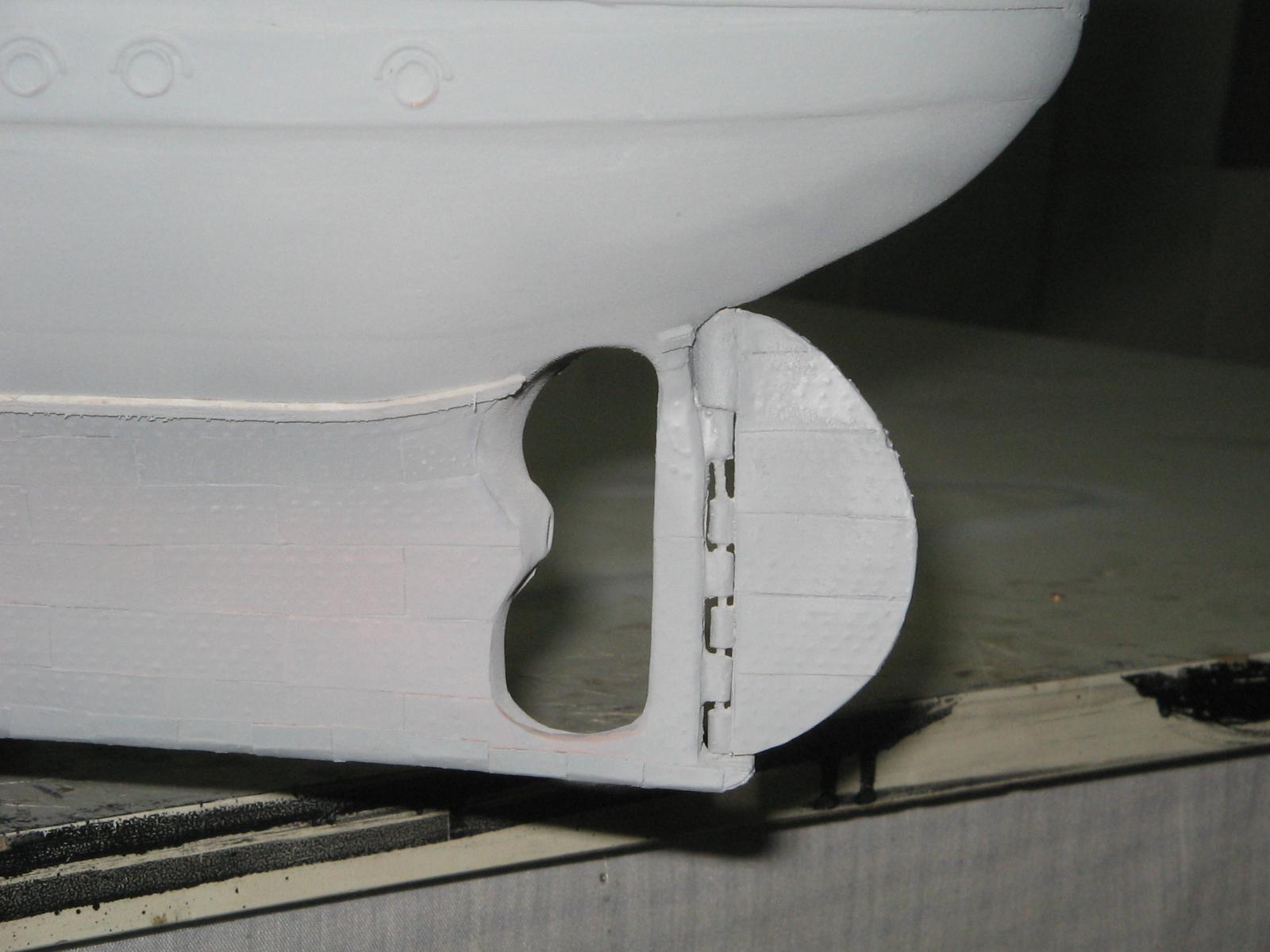

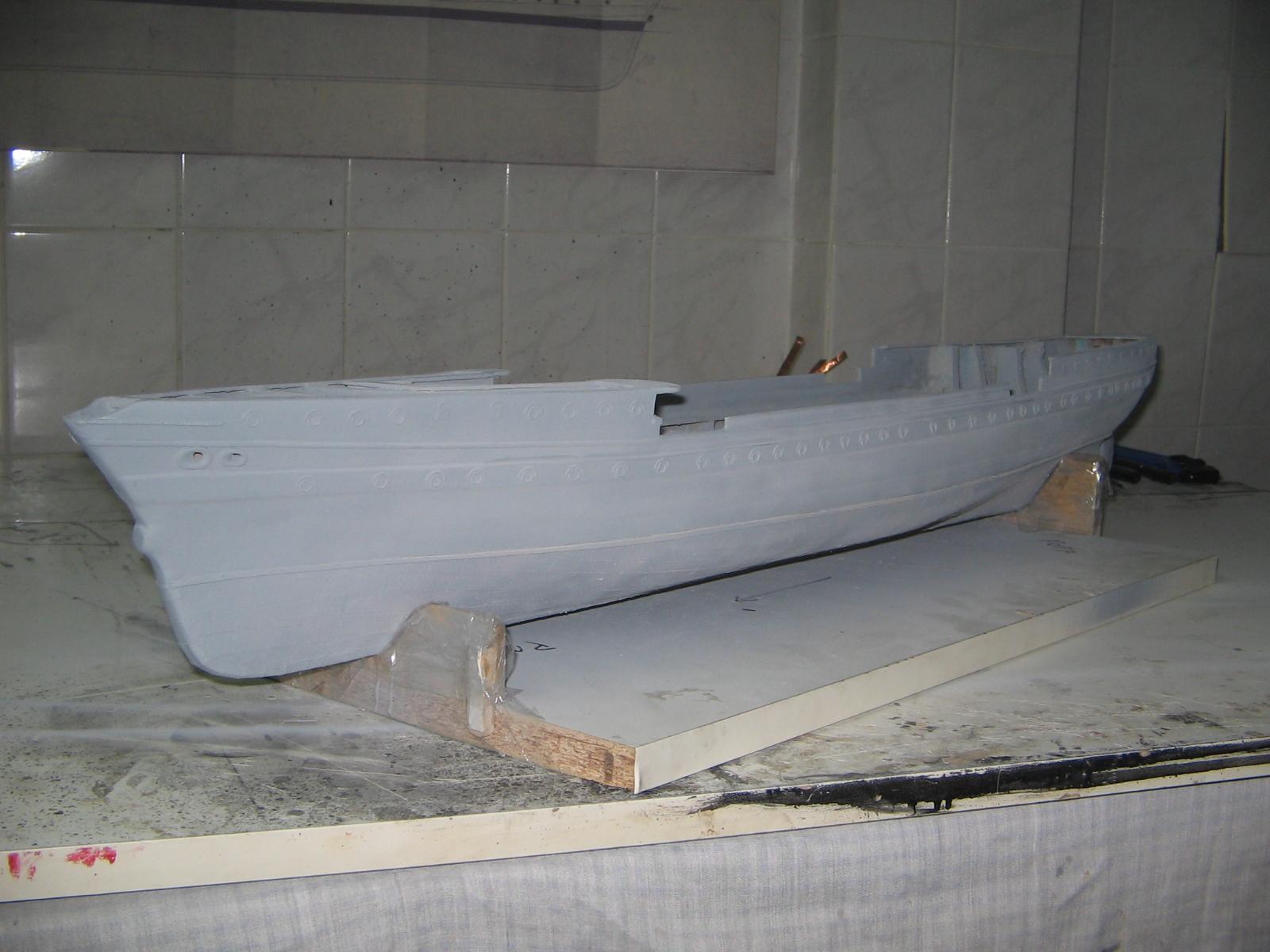

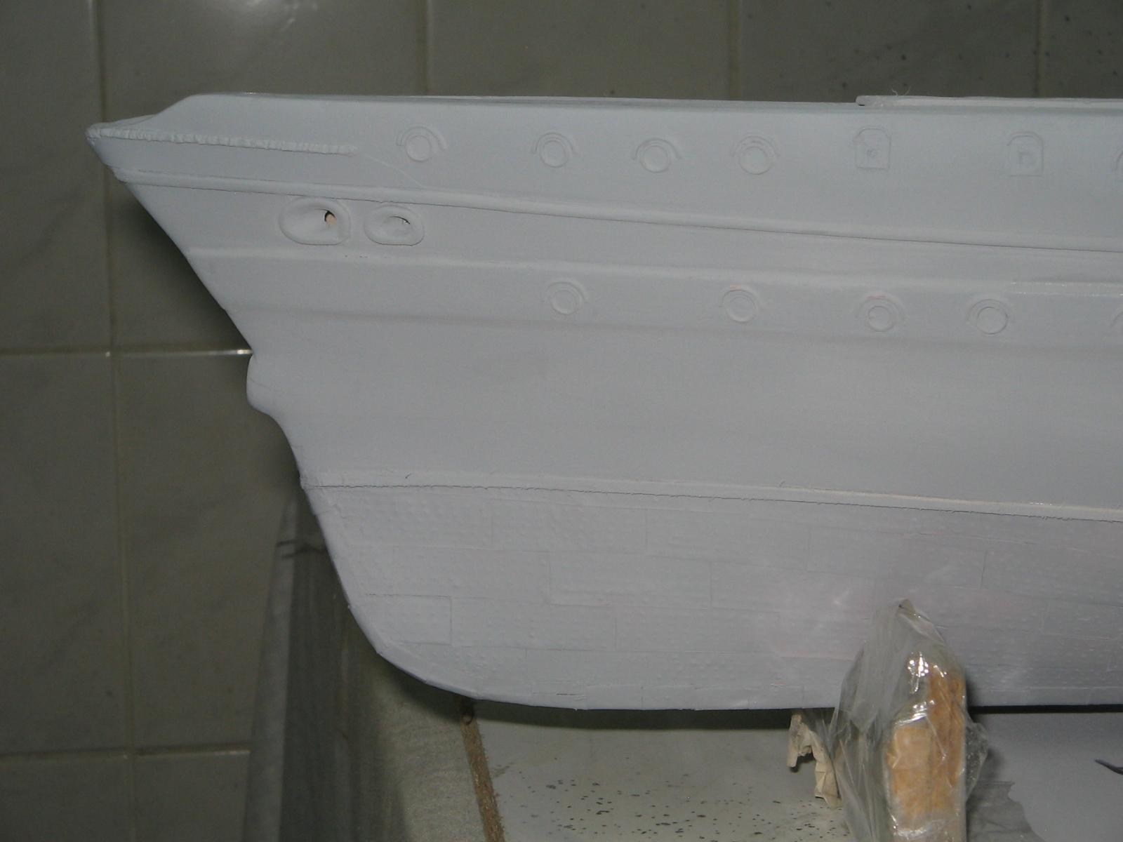

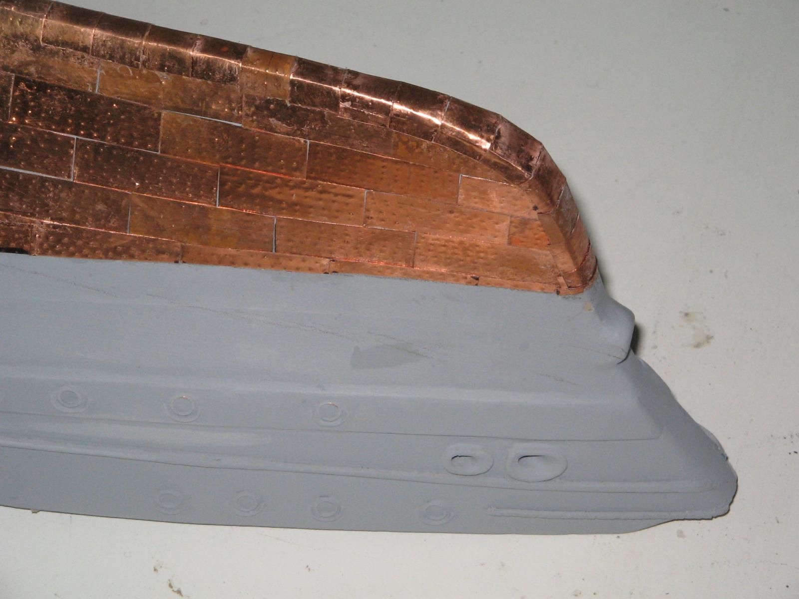

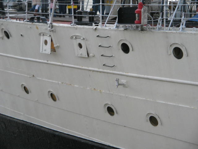

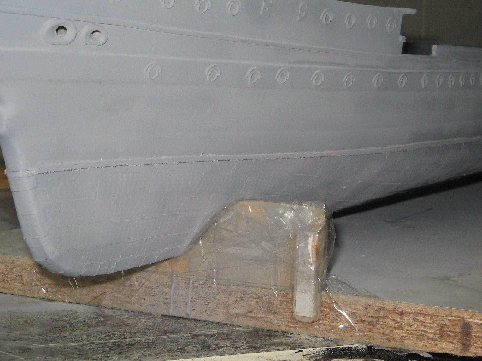

Hoy, le hice una banda de proteccion que lleva por encima del cobreado, y en la parte baja de la linea de flotacion, que aparte le da una buena terminacion de este. Empece tambien con las portas, que luego mostrare su resultado final.
Estas, seran terminadas una vez que pinte de blancola obra muerta, ya que los cerrojos son demasiado pequeños para simularlos con alambre, y se me iria de escala, asi que los pintaré.

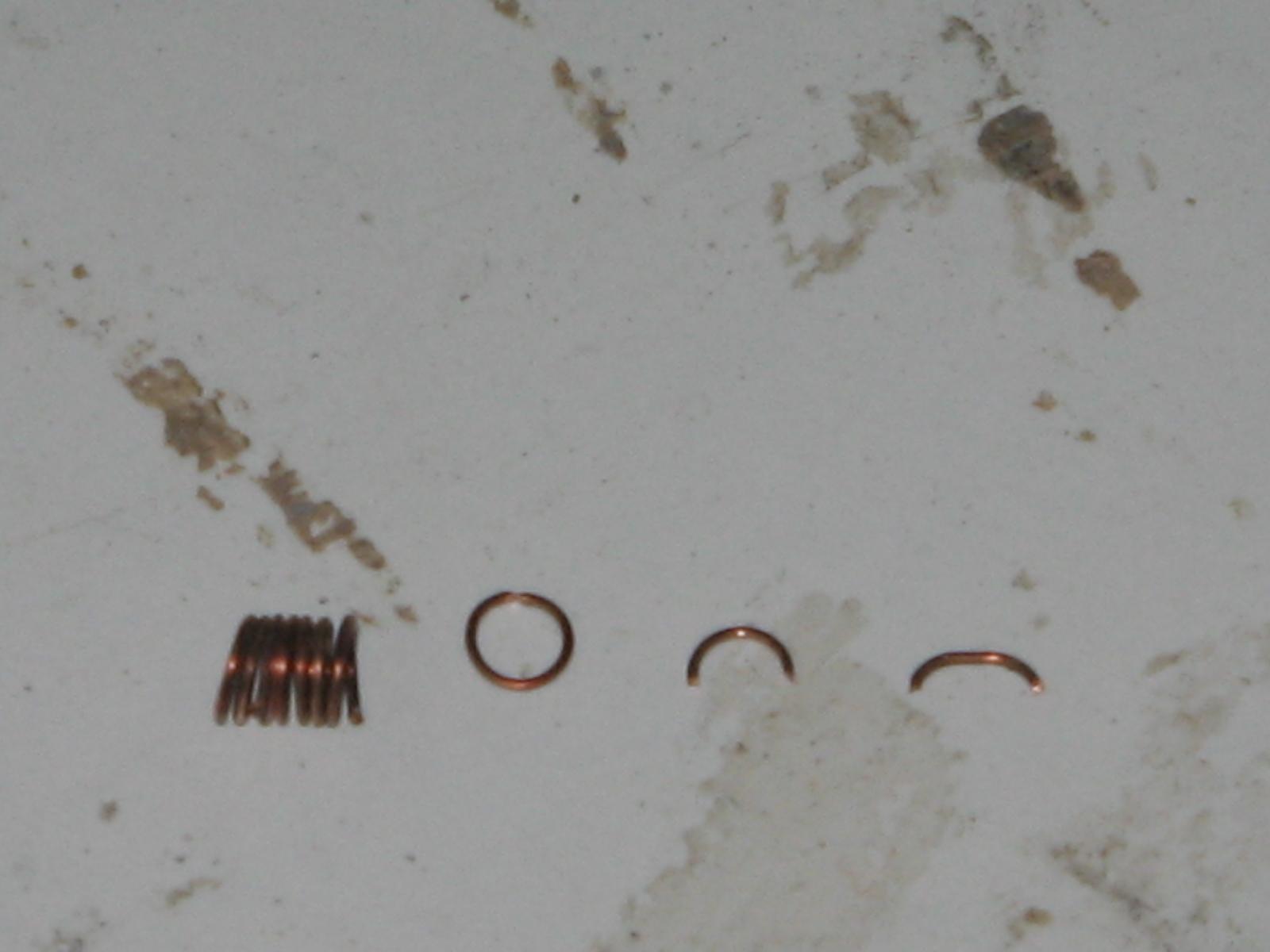

Para la elaboracion de estas, utilice primeramente el plastico radiografico, marque las portas y perfore en su centro con un punzon calentado al rojo vivo, para hacer un agujero preciso. Esta tecnica la uso mucho ya que uso bastante el plastico, y es una herramienta valiosisima para el modelista que utilice dicho elemento. Permite hacer perforaciones sin presion, mas en lugares muy fragiles que un minitorno y ni digamos una agujereadora lo romperia. Tambien se pueden hacer matrices en algun metal, y luego calentar el mismo y perforar con la forma que uno realizó. Si alguien tiene alguna duda no tiene mas que preguntar
Luego hice una pequeña bobinita de alambre, con el diametro correspondiente, corte un solo aro, y luego al medio, luego prosegui a achatar la parte superior, para que posea la forma deseada. El alambre es de cobre de 1mm.
Le di una nueva mano de impresion base, para ver como quedaba el cobreado, y el resultado fue satisfactorio, ahora queda pintar de los colores del barco.
Las fotos y saludos
PD: adjunto unas fotos de las portas
Las fotos y saludos
