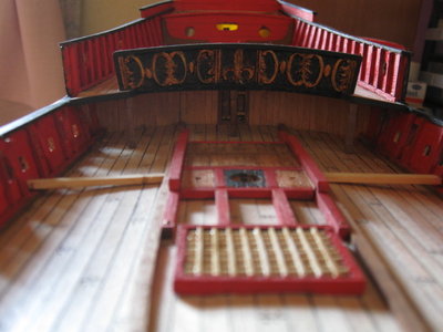

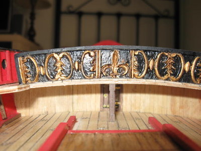

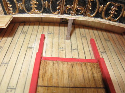

Columna (solo presentada) y puentes escalera a falta de remate de los bordes y colocación de algún tipo de pretil para que no se maten los marineros un dia de mar brava. El puente de la izquierda (foto0044) hay que levantarlo un pelin por la parte del exterior

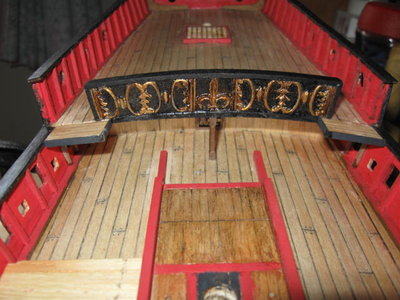

Re: Jabeque Cazador por Fraco.
Colocados cintones pintados en puentes de escalera y pintura frontal toldilla.
Columna solo presentada.

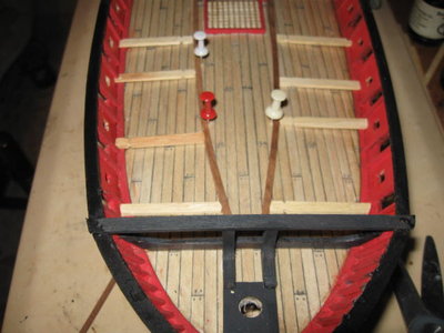

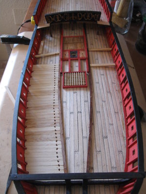

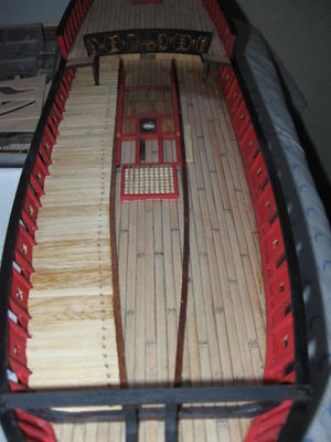

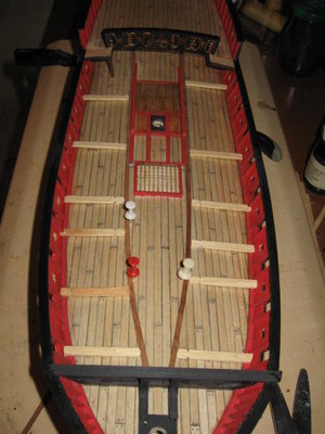

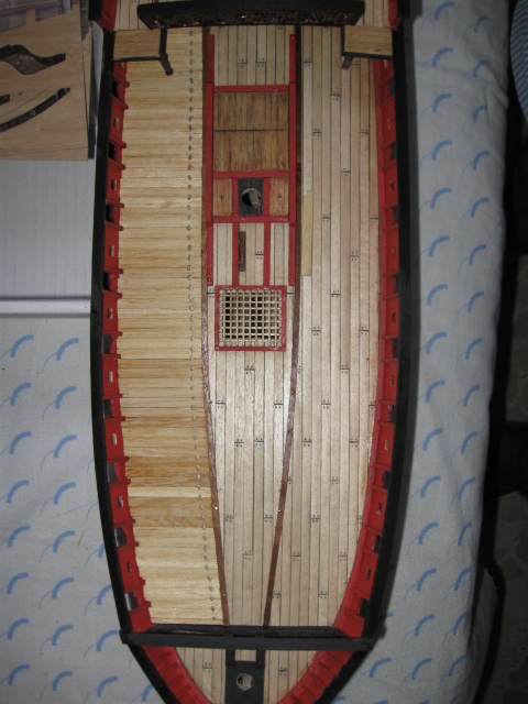

Prueba de la cubierta.Voy a aprovechar la tracas de ramín (2X5) sobrantes del primer forro que han sido bastantes. Buscaré el color adecuados para teñirlas. Las dos varillas guias solo irán claveteadas por si algún dia quiero modificarlo.

Las tablillas de esta nueva cubierta, ¿van a ir todas paralelas ó van a ir perpendiculares al casco? En cualquier caso te va a quedar espectacular.

Tal como las ves Juan. ¿Que has usado para darle color a los motones?, ¿cera?.jmolinas escribió:Las tablillas de esta nueva cubierta, ¿van a ir todas paralelas ó van a ir perpendiculares al casco? En cualquier caso te va a quedar espectacular.
Juan
Verás a esas tablillas les quiero dar color y no se si usar cera color nogal o algo parecido. El color quiero que sea suave para que no destaquen demasiado.
PD.- No hay nada como molestarse en ir al sitio. Es cera para patinar Luis XIII color cerezo.

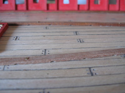

Efectivamente ira sobre el ramín. El color una vez lijado me resulta demasiado claro por lo que me gustaria oscurecerlo un poco, tampoco demasiado porque destacaría en exceso. Soy un oceano de dudas. Menos mal que a mi estos estado de duda y zozobra me duran bien poco.jmolinas escribió:si te refieres a las fotos que puse de los tintados sí. Hoy he tintado unos cuadernales para las maniobras de las anclas y han quedado muy bien. Ahora, si lo vas a intentar sobre ramín, el resultado ya es distinto. Las jimelgas últimas del Cala llevan este tinte, mañana te pongo unas fotos para que lo veas.fraco escribió:¿Y queda de color tal suave como se ve en las fotos?
Un par de canciones de Joe Cocker.
He probado con cera para el calzado marron, pero no me ha convencido.El color salmón que ha cogido pués como que no.
Seguiré probando.

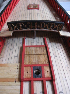

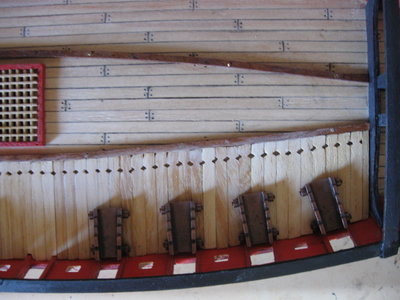

Presentacion de las tres columnas y desagües en las guias de la falsa cubierta.

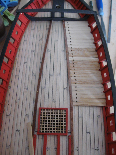

Avanzando con la doble cubierta por estribor

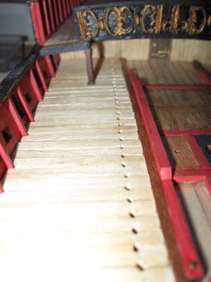

Ya sé lo difícil que debe ser hacerlos de p.m., pero la línea de agujeros para los desagües, se ve muy irregular ¿no?
Sí, por mas que intento alinearlos estan consiguiendo llevarme la contraria. A ver si una vez finalizado lo remato en condiciones.jmolinas escribió:Ya sé lo difícil que debe ser hacerlos de p.m., pero la línea de agujeros para los desagües, se ve muy irregular ¿no?

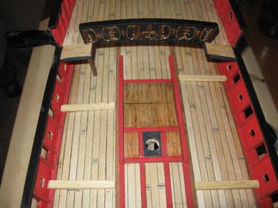

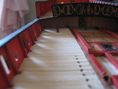

Solo quedan un par al fondo.Los desagues como efectivamente se me estaban desalineando los dejaré para el final, será solo cuestion de enumerarlas, para que no haya despiste. He hecho el hueco para la columna.

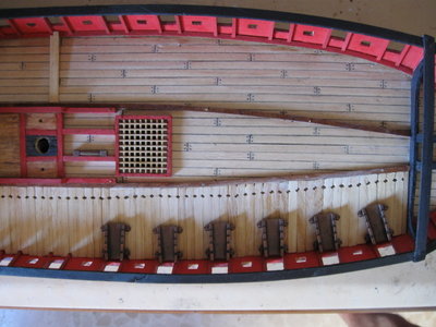

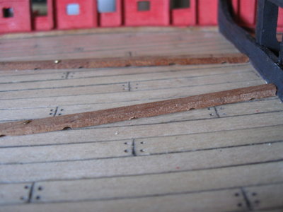

Terminado estribo. Le he dado tapaporos, esta tarde o...lija y despues ya veremos
- fraco
- Mensajes: 1842
- Ubicación: Sevilla (España)

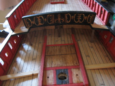

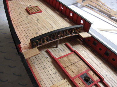

El compañero jmolinas me ha hecho ver, acertadamente el error de no mantener la perpendicularidad de las tracas de la falsa cubierta con la amura. Puestas la cureñas a mdo de prueba se ve que, al menos en las tres últimas el error es muy apreciable. Se estudiará e intentaremos corregirlo.
