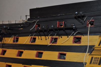

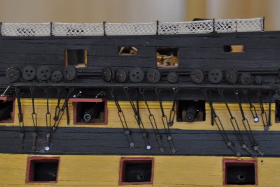

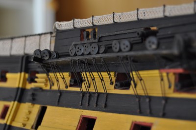

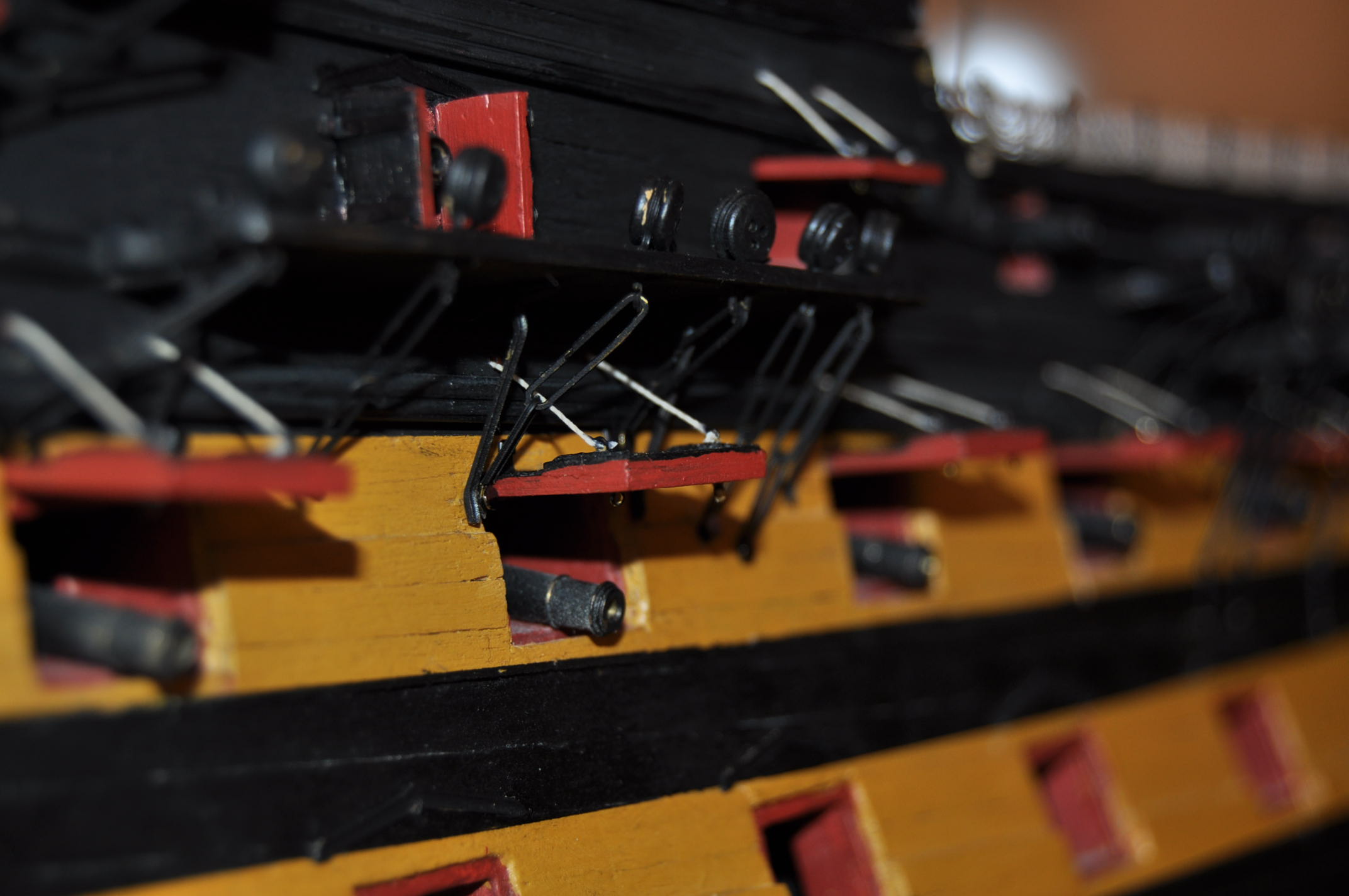

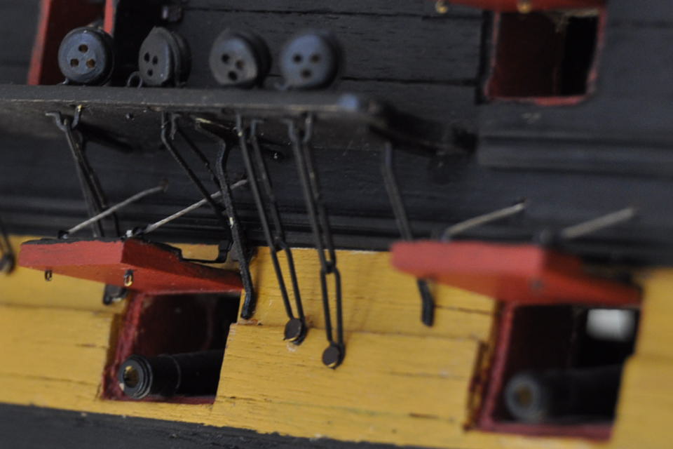

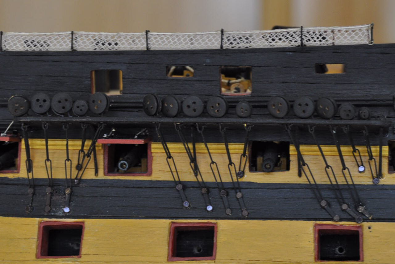

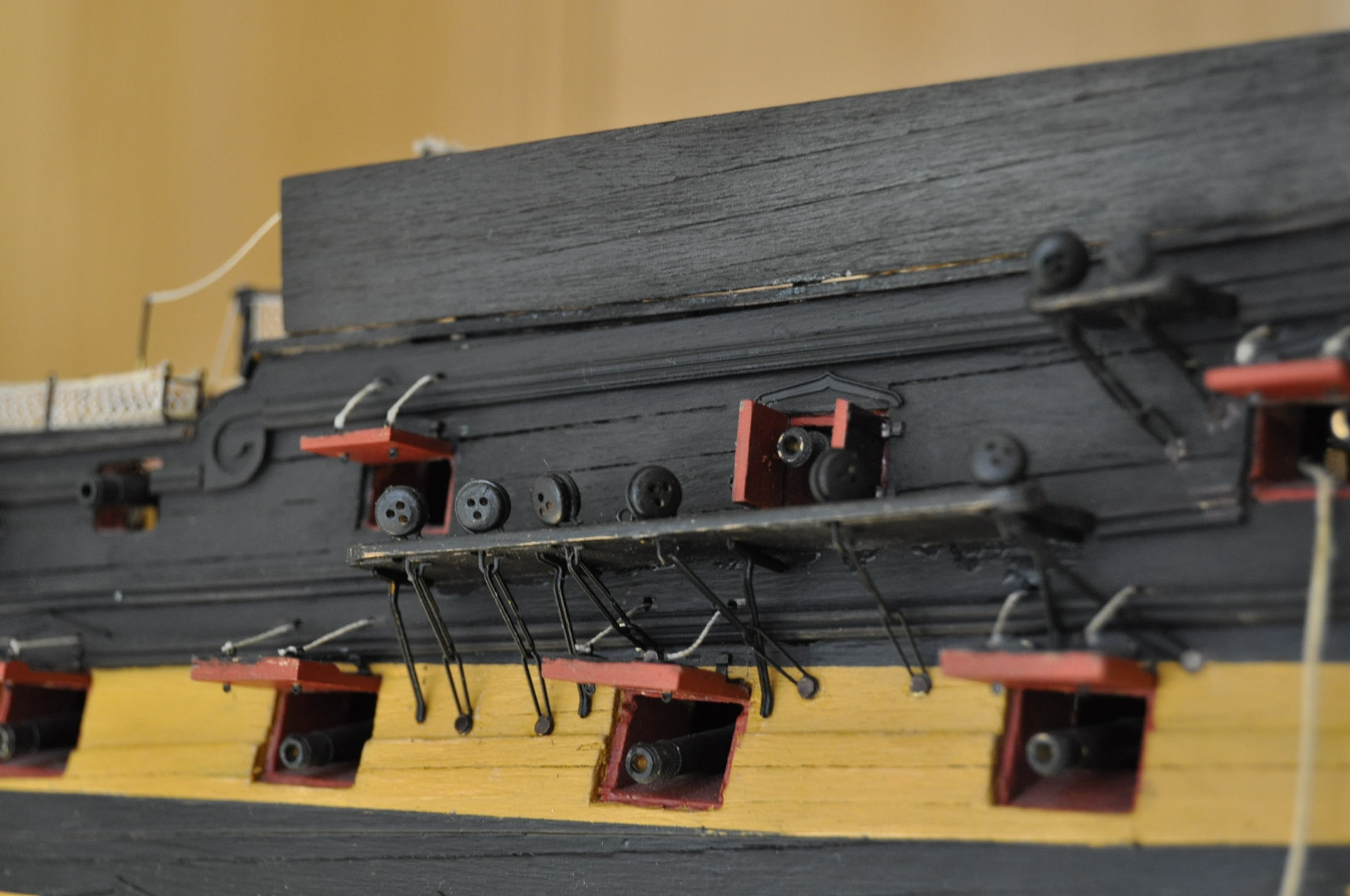

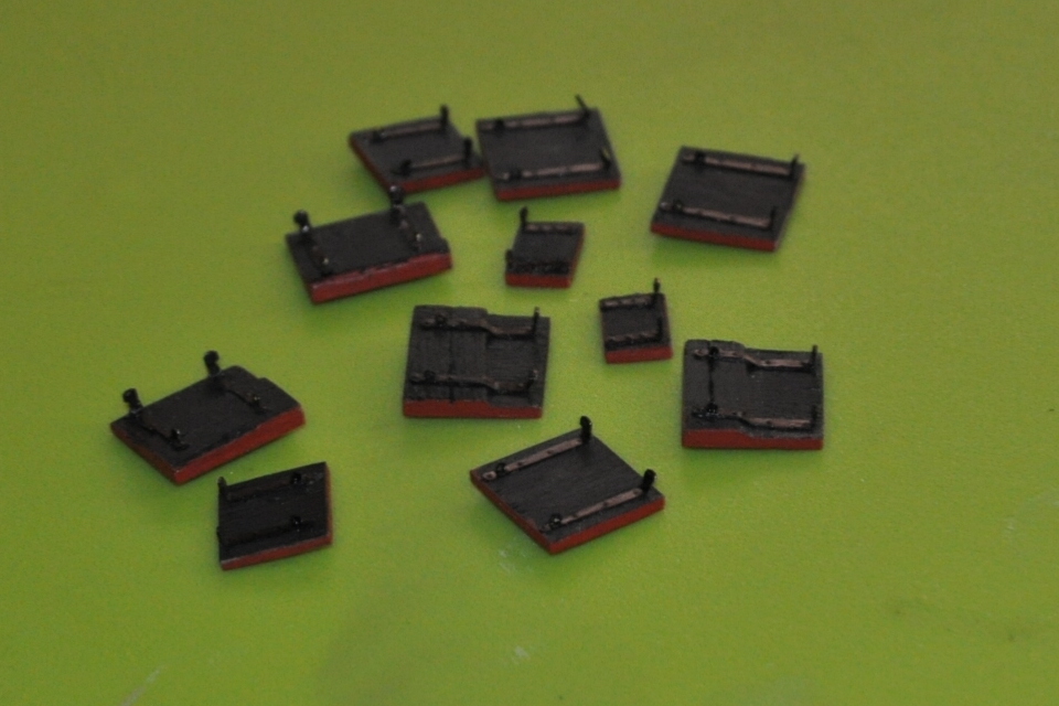

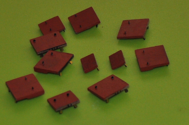

Hola:

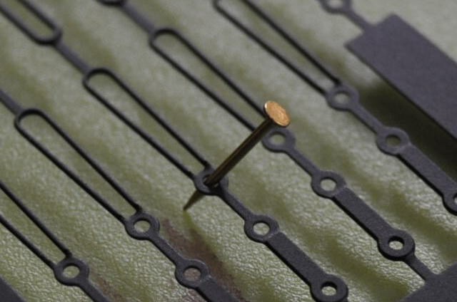

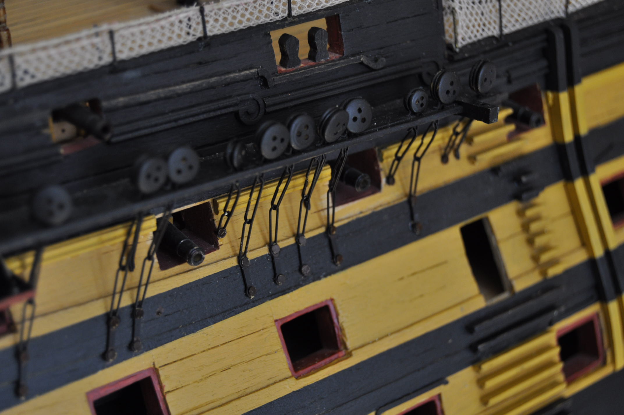

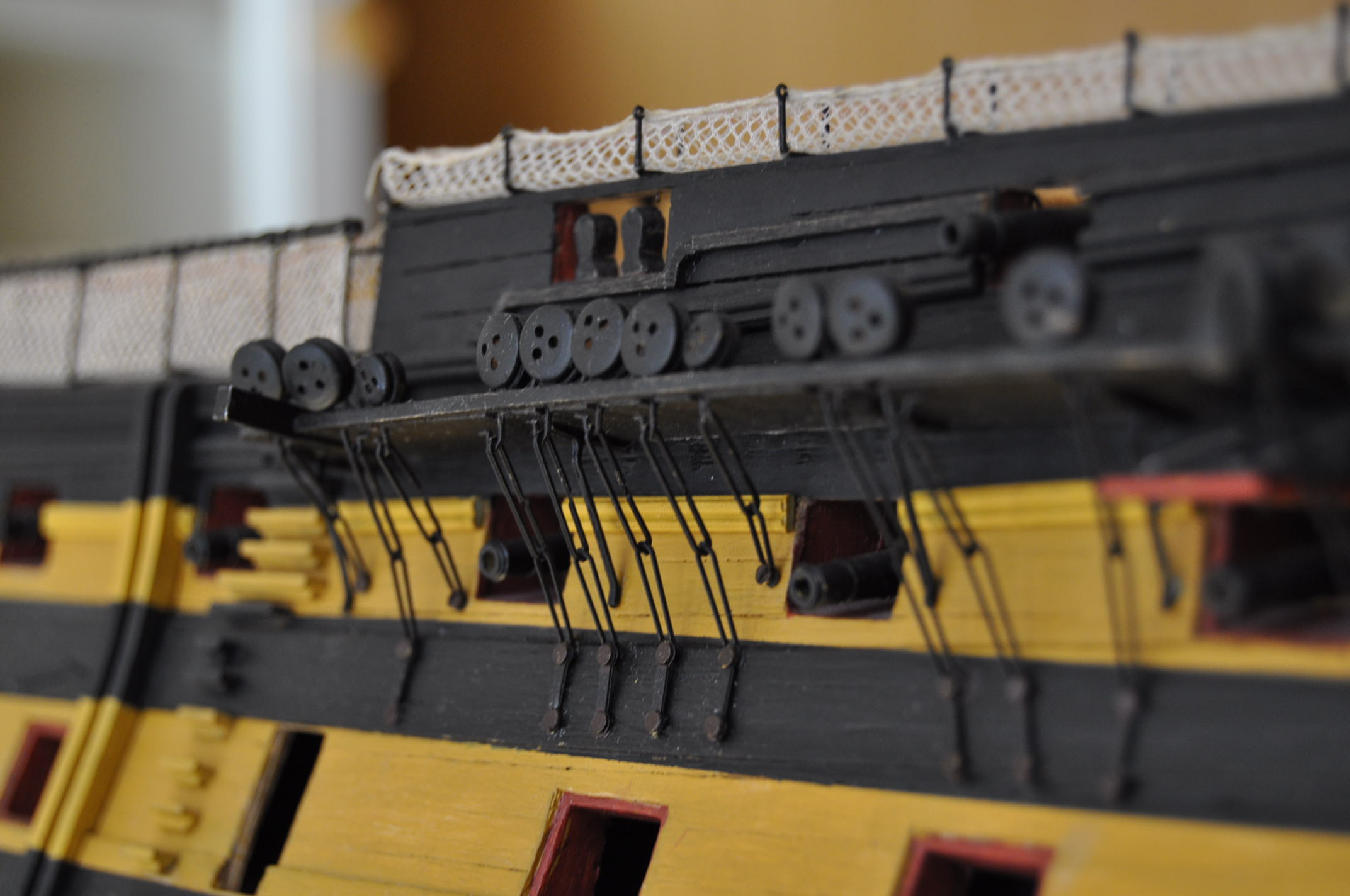

Terminadas las portas de la primera batería y los cadenotes.

Re: Victory de Caldecraft por Vasa
Buenos avances. Esas portas han quedado muy bien.
Seguimos atentos.
Sí, señor, hay nivel.

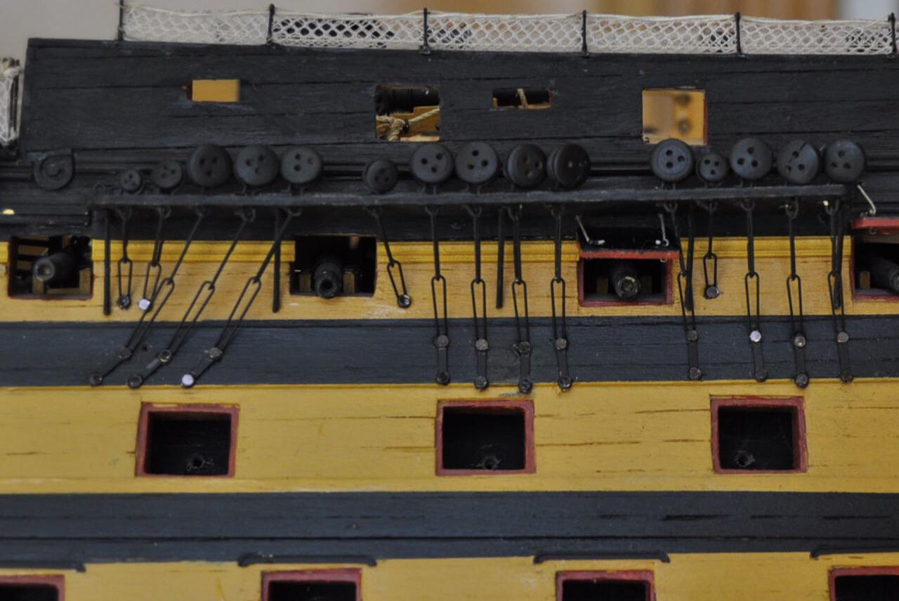

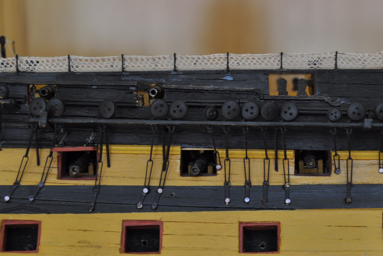

Dos comentarios. Veo que lo haces más difícil. Yo ataba las cuerdas a las portas y después simplemente metía el extremo por los agujeros una vez colocado el portillo. Tú pones las cuerdas y despues ¿atas las portas?. Una "trabajera".
Supongo que será cosa de las fotos, pero entiendo que los clavos de los cadenotes no brillarán, estarán pintados de negro mate como los propios cadenotes.
Un saludo y a por ello.

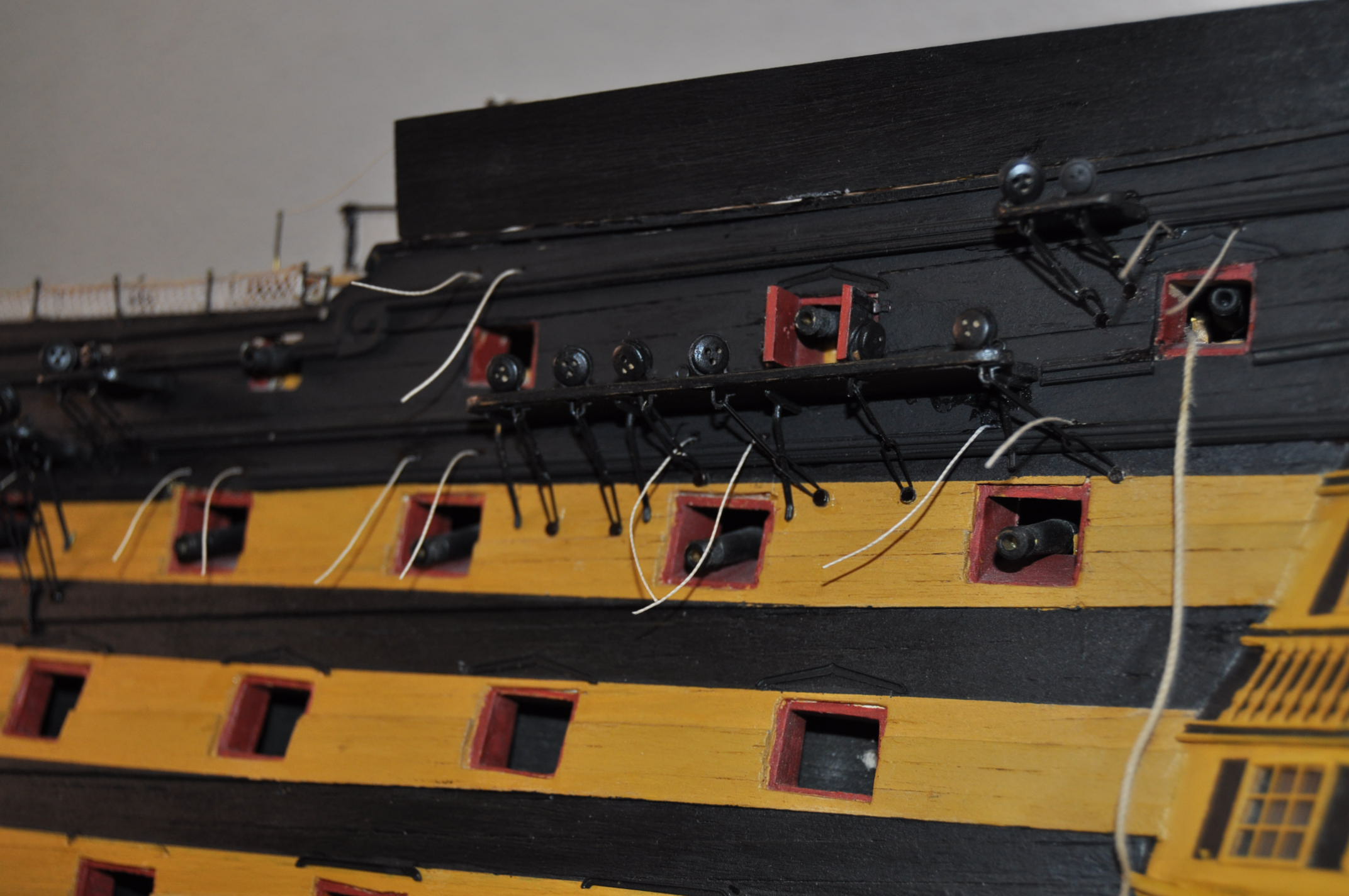

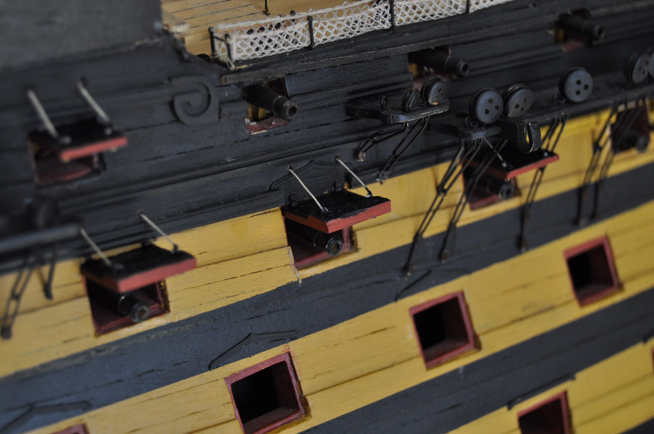

¡¡Ahi va!!. Ahora que me fijo.
Esas vigotas para los obenques, supongo que se podrán girar. Ya sabes que uno de los agujeritos debe quedar en la parte inferior y los otros dos casi horizontal.
Lo más indicado es presentar la vigota y con una cuerda apuntar hacia la cofa, ya que las vigotas delanteras van casi rectas y las más traseras se van inclinando (no se si me entiende). Pero si vemos con detalle las de las fotos, vemos que luego quedarán mal.
Espero que no estén pegadas.
Gracias Milenium, Carlosys Andonihf por los comentarios.
Gracias por la aclaración Andonhifh, Las vigotas no están pegadas, estan, quiza, mas sueltas de lo que me gustaria, no voy a tener problema para girarlas. En cuanto a la situación, a estas alturas, he ido dando lo que me piden las portas. Algún error hay, pero rectificarlo ya es imposible, toca disimularlo.

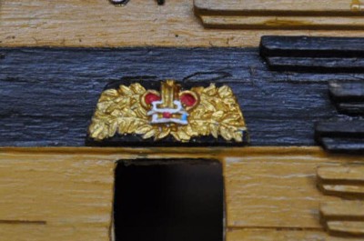

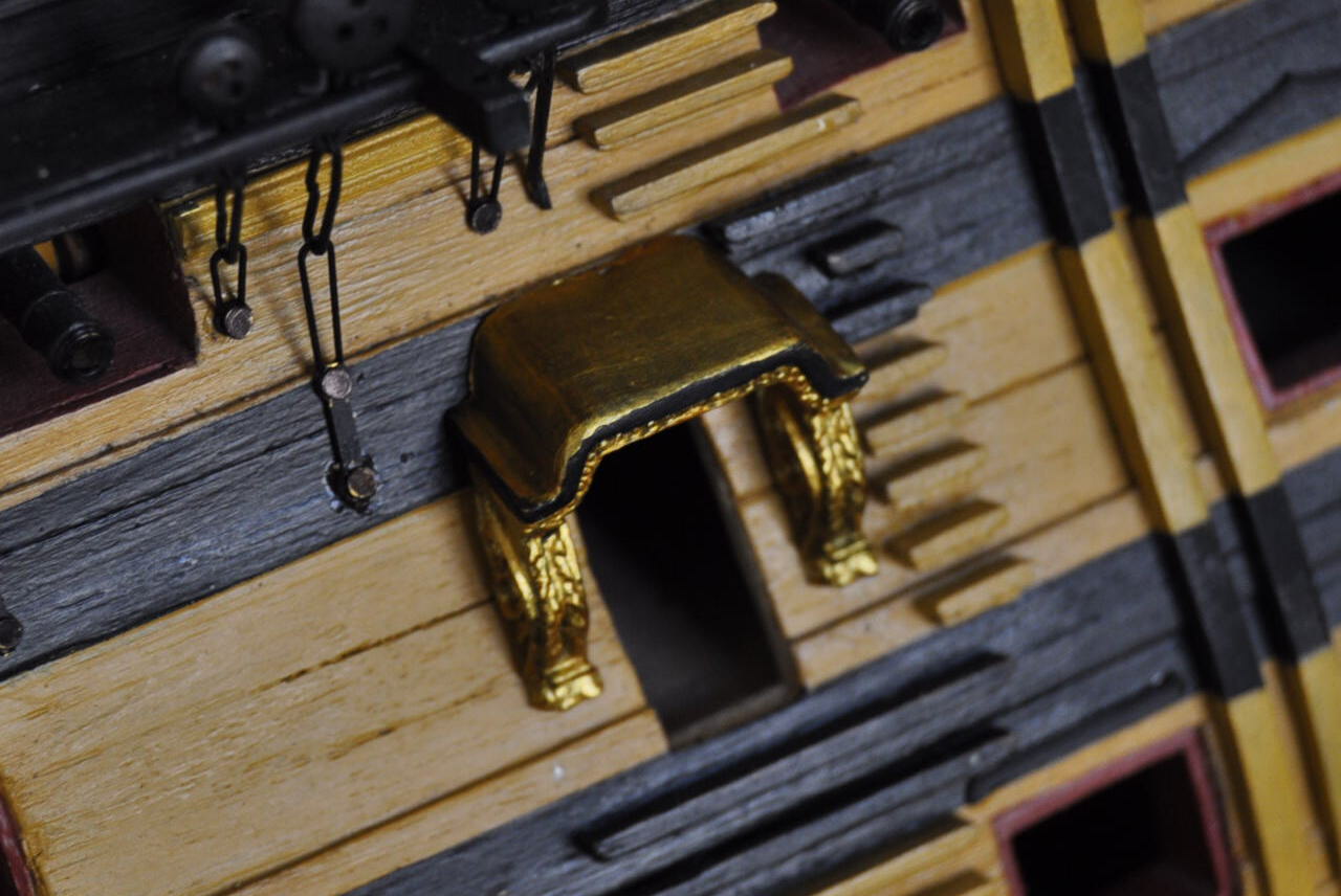

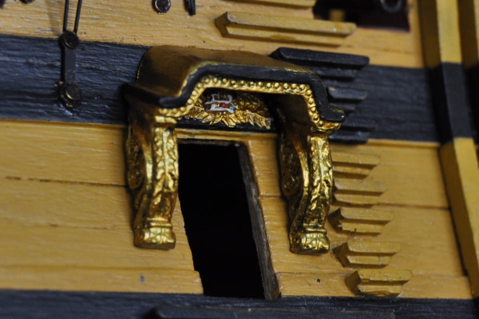

Buenas Tardes:

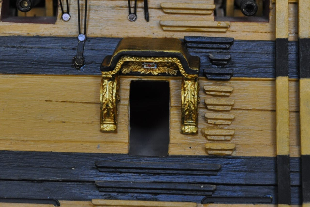

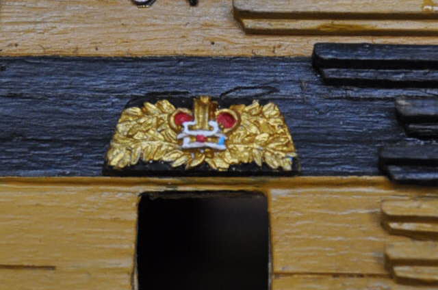

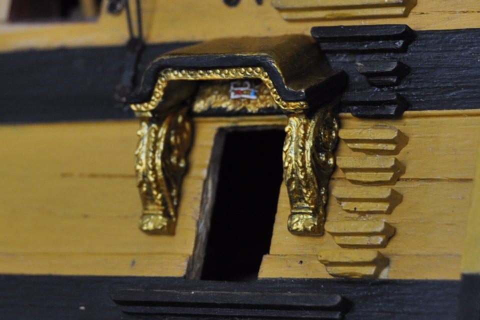

He terminado de colocar las puertas reales o del almirante.

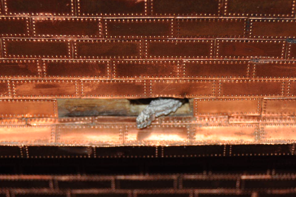

He tenido un contratiempo y es que al presentar una de las piezas laterales, que soportan el tejado, se me ha colado por una de las troneras. He intentado sacarla de varias maneras, una de ellas ha sido con una bolita de blue tack en la punta de un listón, por ver si conseguía que se pegara y así recuperarla. No ha habido manera. Como me veia incapaz de reproducir una, y doy por descontado que Jotika no me la va a enviar, he tirado por la calle del medio y he abierto un pequeño agujero en el casco, pegado a la quilla por donde he podido sacarla. Despues una pequeña reparación y como nuevo.

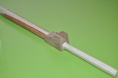

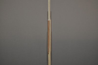

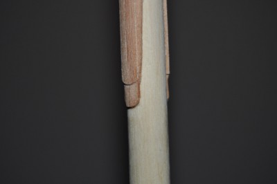

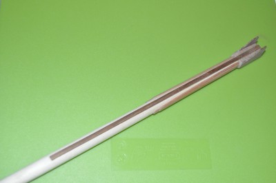

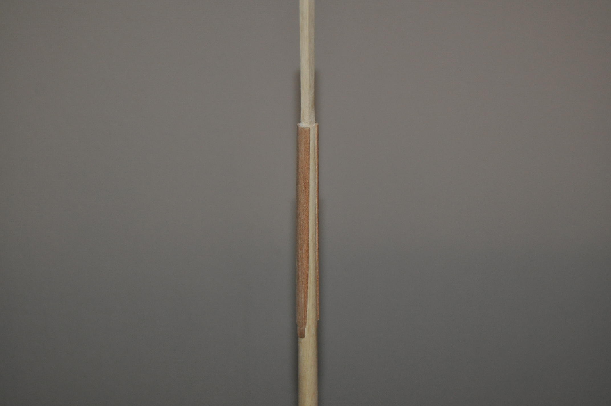

Buenas.

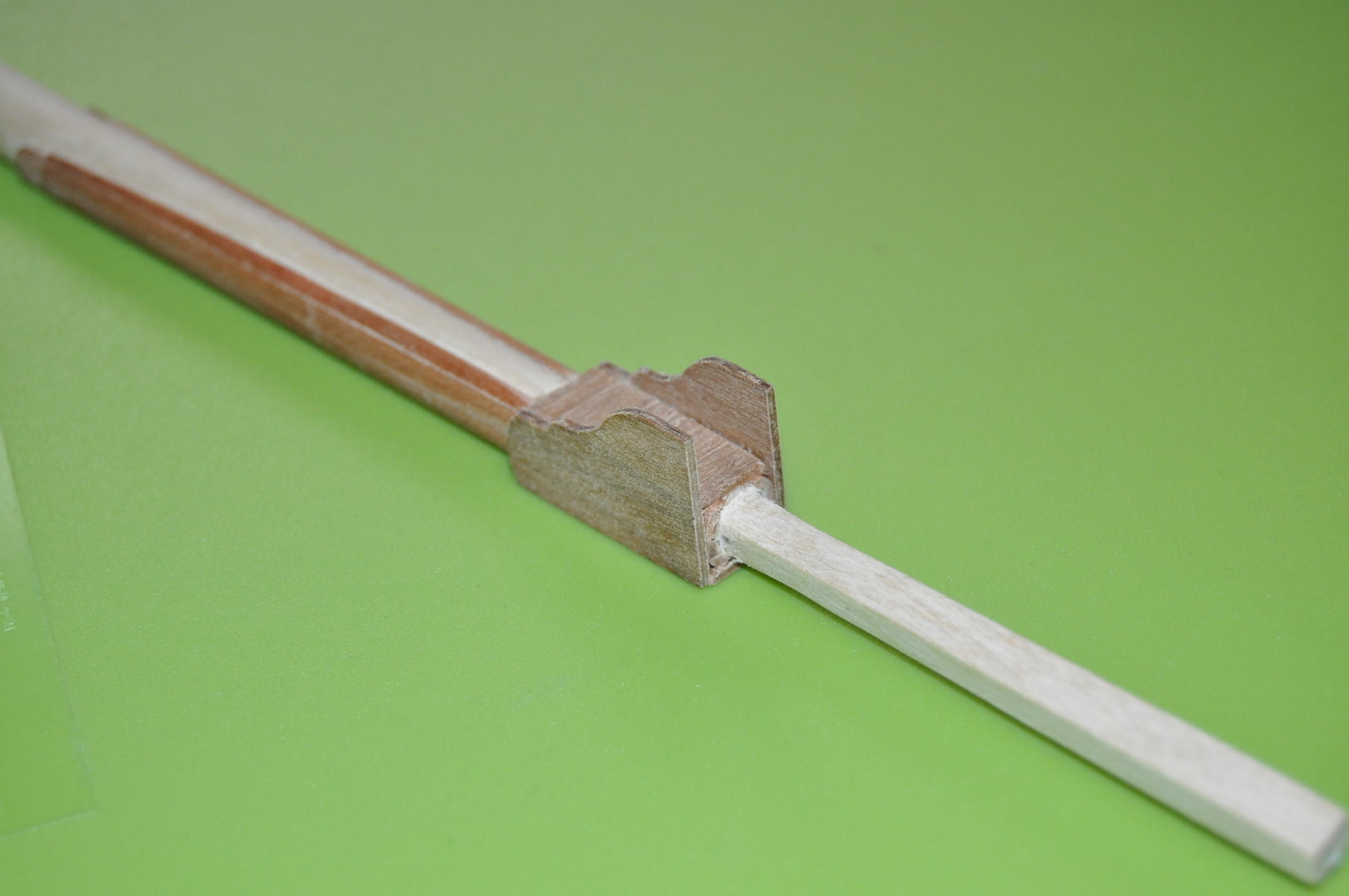

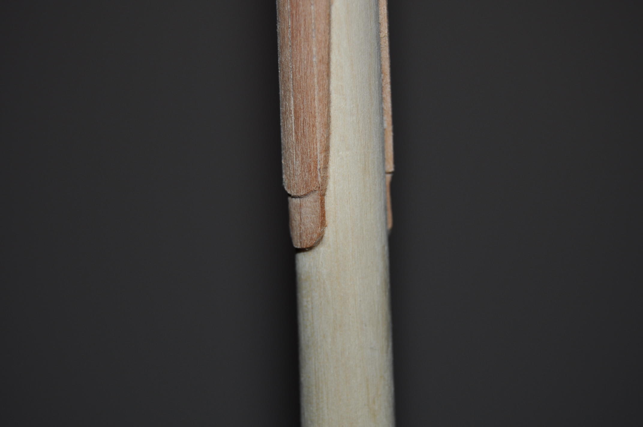

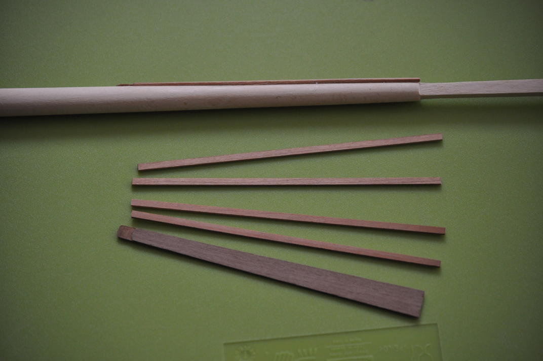

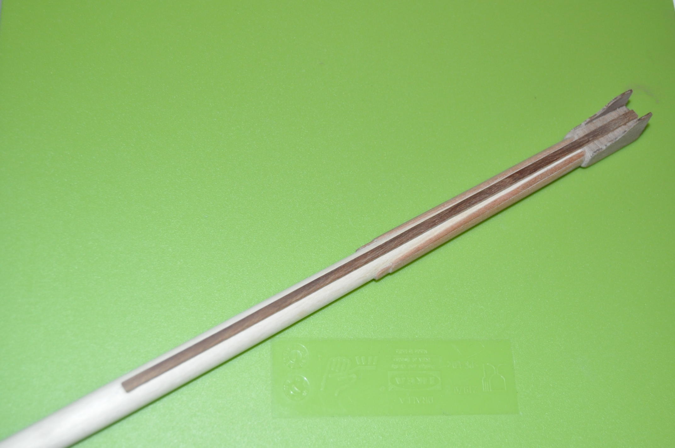

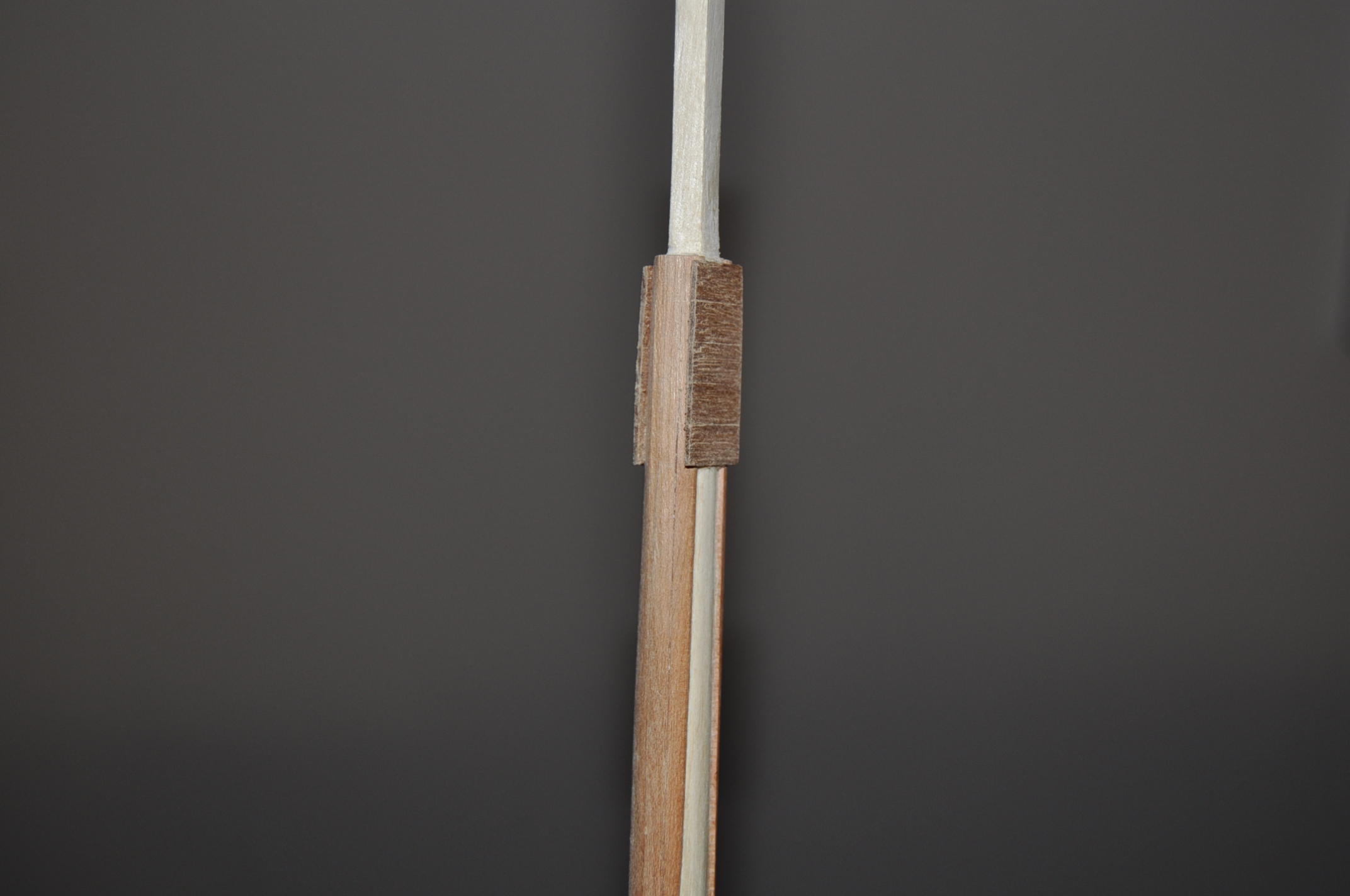

He introducido modificaciones en las gimelgas y las cacholas del palo mayor con respecto a las piezas y planos del kit.
