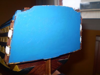

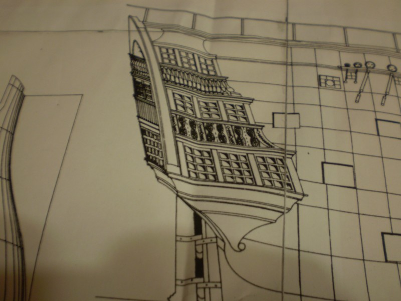

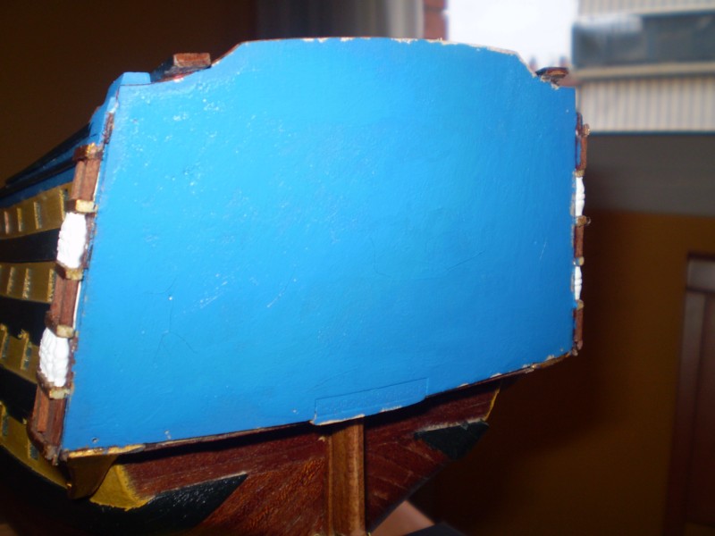

Hola Antonio perdona que no te aya contestado antes tenia la cena en la mesa y cualquiera oye a la almirantaarojasb escribió:Seguro que es mi vista, (seguro) yo lo veo muy plano y me parece que no lleva, tal vez si le haces una foto con otra perspectiva se vera mejor

Julian.J escribió:Hola Antonio perdona que no te aya contestado antes tenia la cena en la mesa y cualquiera oye a la almirantaarojasb escribió:Seguro que es mi vista, (seguro) yo lo veo muy plano y me parece que no lleva, tal vez si le haces una foto con otra perspectiva se vera mejor
haber si con esta foto lo ves mejor.
Antonio Rojas

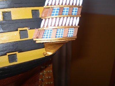

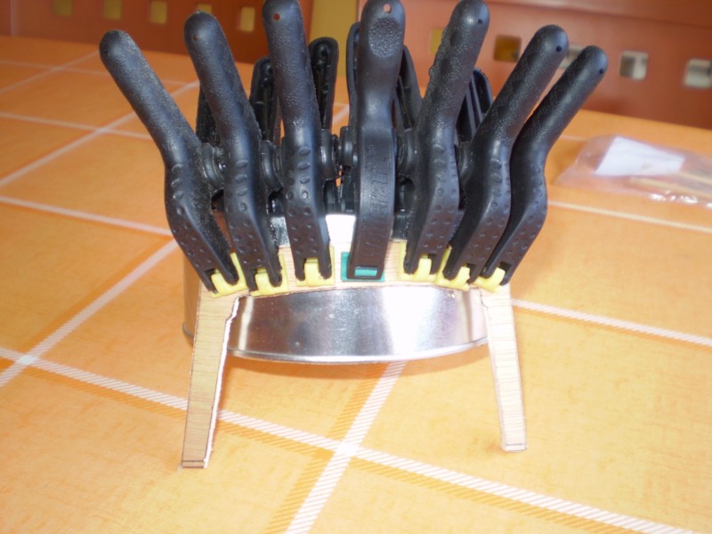

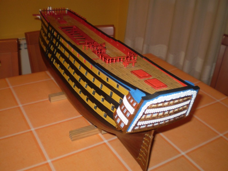

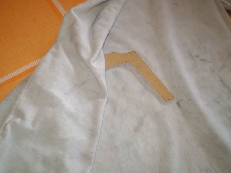

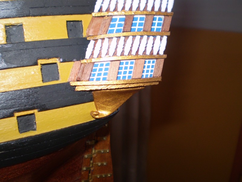

Hola compañeros, en primer lugar felicitarles a todos las fiestas, y en segundo lugar terminados los trabajos para concluir los jardines de babor y de estribor

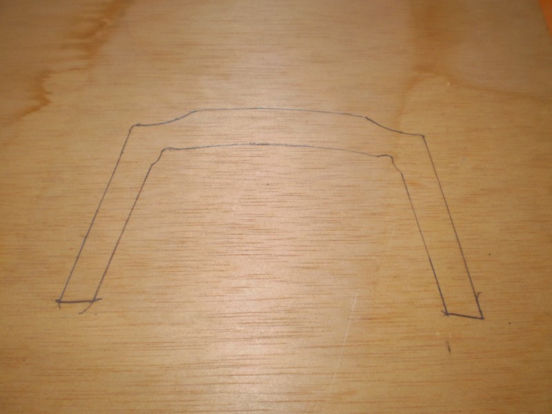

- Tomaremos el coronamiento de babor (pieza Nº1) y lo presentaremos sobre los jardines de babor para comprobar cómo ajusta. Recontáremos la chapa superior de los jardines si fuera necesario para que el coronamiento ajuste tal como muestra la fotografía. Después, aplicaremos pegamento de secado rápido y lo fijaremos. Siguiendo el mismo procedimiento, fijaremos el coronamiento de estribor (pieza Nº2) sobre la parte superior de los jardines de estribor. A continuación retocaremos el coronamiento en su unión y pintaremos los remates superiores de color oro.

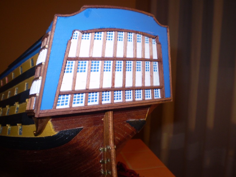

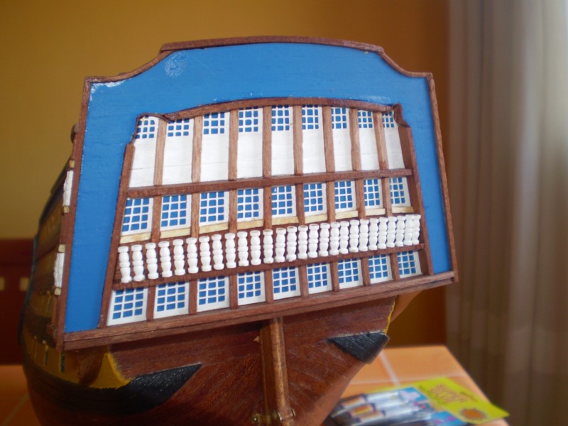

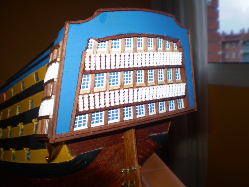

Re: Quiero compartir la construcción del Santísima Trinidad

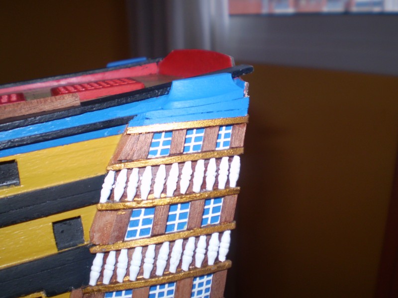

Julian veras yo se que te han dicho que cambiaras las columnitas. Yo se que las has cambiado. Pero ahora porque se ven tan fuera de lugar. Me explico. Tanto en su parte inferior como superior parece que estan apoyadas sobre un solo punto. ¿No debian de reposar completamente?
Lo digo porque es una pena que eso quede así.
Hola fraco, gracias por tu comentario llevas toda la razón de echo no me acababan de convencer como quedaban pero tranquilo que estoy en ello haber como soluciono el problema muy agradecido, me estoy planteando de ponerles las mismas piezas que trae el Kik, lo e echo así para cambiarlo un poco pero bueno haber que agofraco escribió:Julian veras yo se que te han dicho que cambiaras las columnitas. Yo se que las has cambiado. Pero ahora porque se ven tan fuera de lugar. Me explico. Tanto en su parte inferior como superior parece que estan apoyadas sobre un solo punto. ¿No debian de reposar completamente?
Julián.J
Gracias Bellerophon, por el comentario lleváis razón y no te preocupes cuando una cosa esta mal hecha pues se comenta y por eso no hay que enfadarse, si hay una critica buena pues por supuesto que gusta, y si ay una mala pues también ay que admitirla, pero bueno sigo estudiando el tema de echo a mi tampoco me convencían como quedaban, dice el refrán que cuatro ojos ven más que dosBellerophon escribió:Julian, todos queremos que te quede un gran modelo y yo estoy seguro que así será, si no, no me molestaría en entrar en este hilo. Me cuesta mucho hacer una crítica porque a mi mismo me queda muchísimo por aprender, pero en el caso de las columnitas me temo que fraco tiene razón.
Un saludo y un abrazo.
Julián.J

Si yo llevo gafas, ¿quien está ciego?Julian.J escribió:Gracias Bellerophon, por el comentario lleváis razón y no te preocupes cuando una cosa esta mal hecha pues se comenta y por eso no hay que enfadarse, si hay una critica buena pues por supuesto que gusta, y si ay una mala pues también ay que admitirla, pero bueno sigo estudiando el tema de echo a mi tampoco me convencían como quedaban, dice el refrán que cuatro ojos ven más que dosBellerophon escribió:Julian, todos queremos que te quede un gran modelo y yo estoy seguro que así será, si no, no me molestaría en entrar en este hilo. Me cuesta mucho hacer una crítica porque a mi mismo me queda muchísimo por aprender, pero en el caso de las columnitas me temo que fraco tiene razón.
Un saludo y un abrazo.muy agradecido
Julián.J

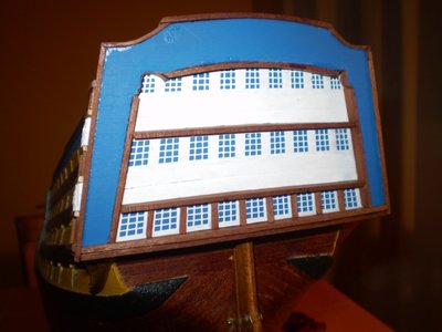

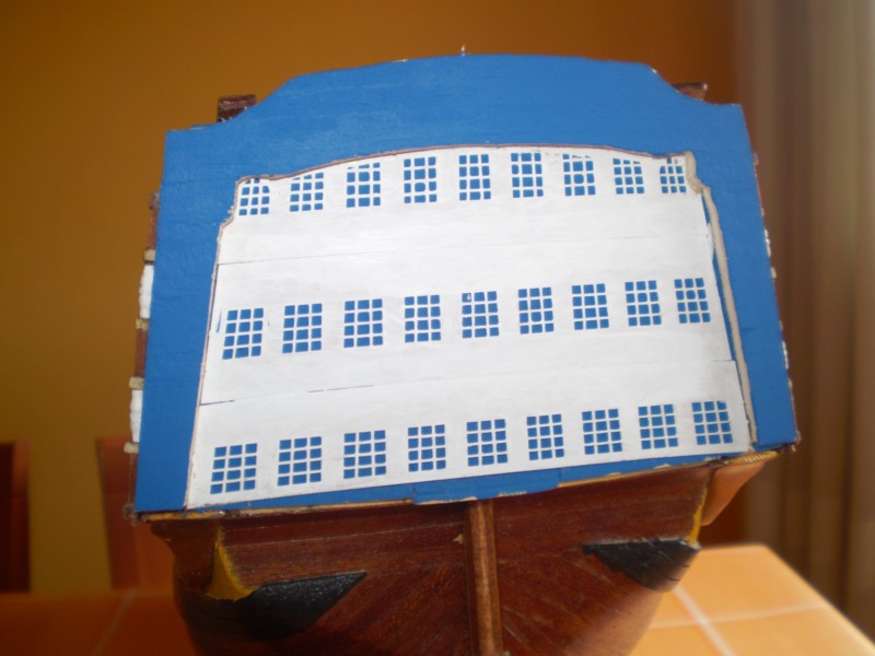

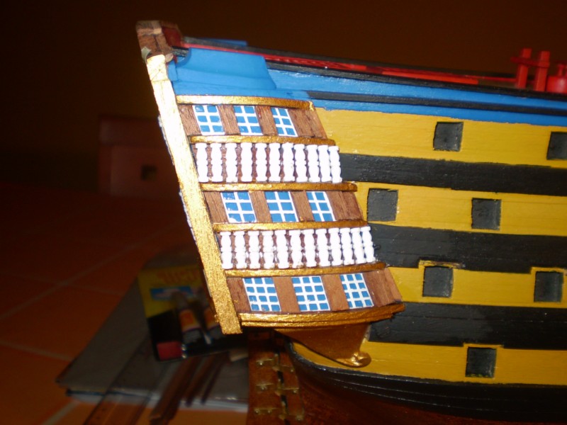

Hola compañeros después de los turrones los reyes y las cogorzas pues aquí estamos con mas avances hemos terminado los jardines de babor y de estribor y ahora nos ponemos con los de popa vamos con ellos.

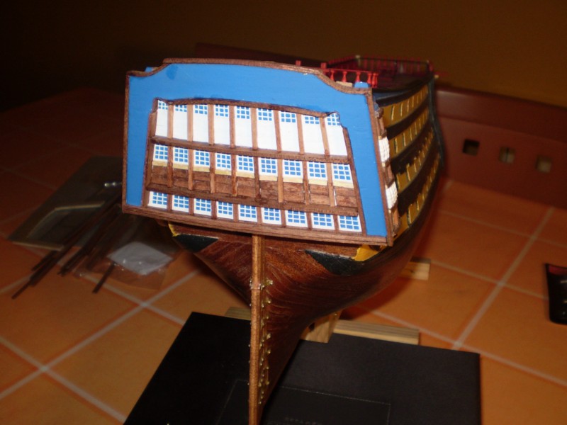

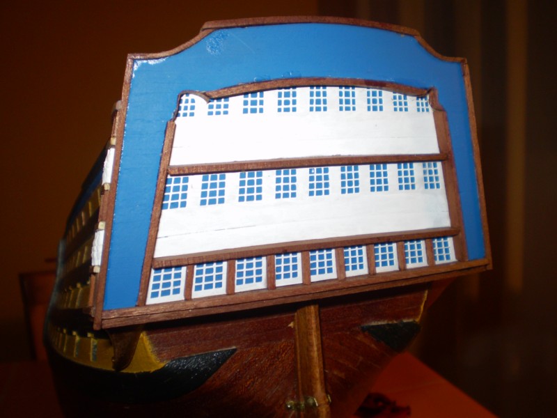

Mas avances

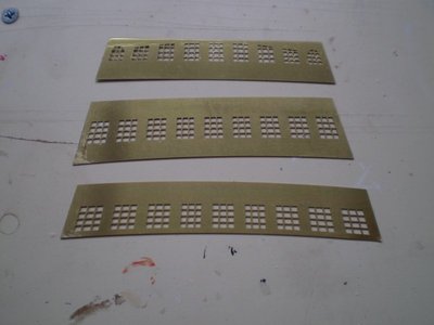

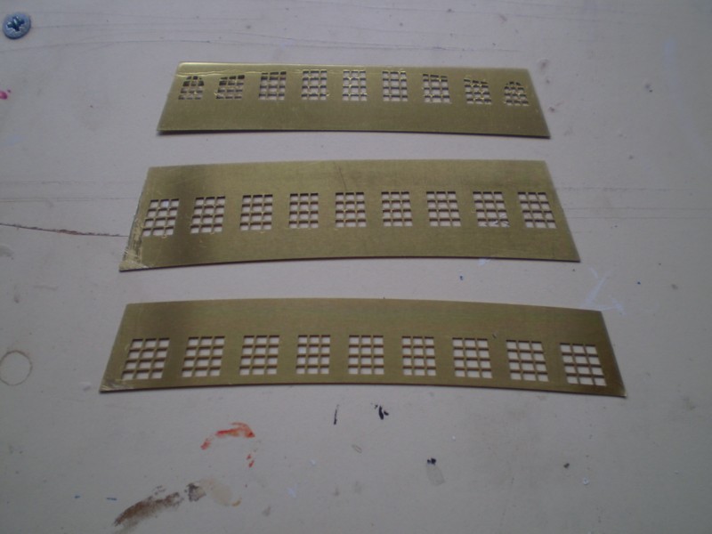

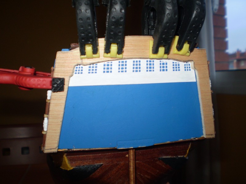

- Pintaremos de color blanco, por una de sus caras, los tres grupos de ventanas de los jardines, y los reservaremos hasta que se sequen. Aplicaremos pegamento en las zonas de contacto y pegaremos las ventanas que muestra la fotografía por detrás de la peineta del espejo. Tendremos en cuenta que las ventanas deben adaptarse a la curvatura de la misma. Presentaremos el conjunto de ventanas y peineta en la popa del barco la pegaremos con pegamento de secado rápido y la inmovilizaremos con pinzas.

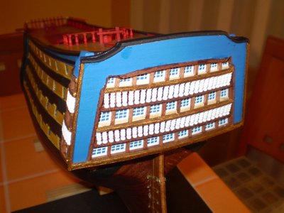

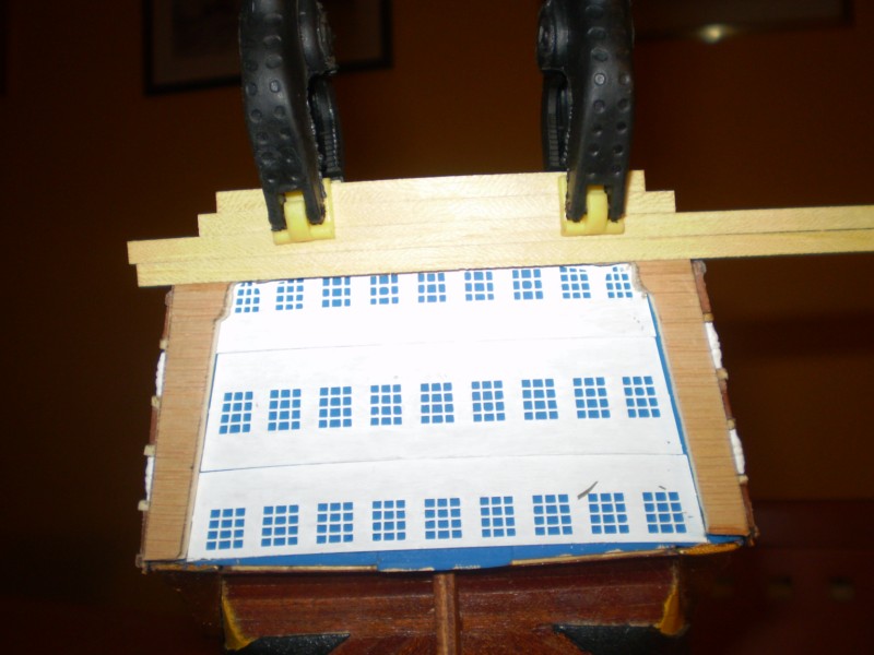

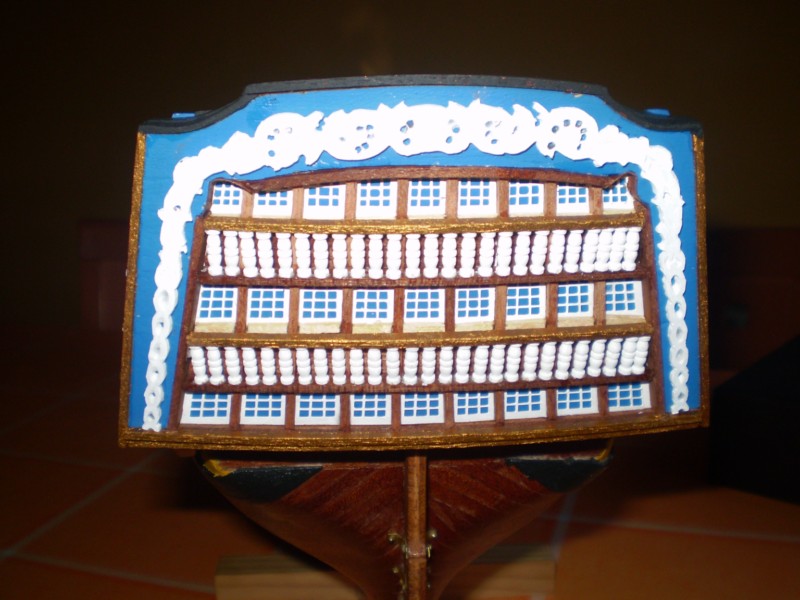

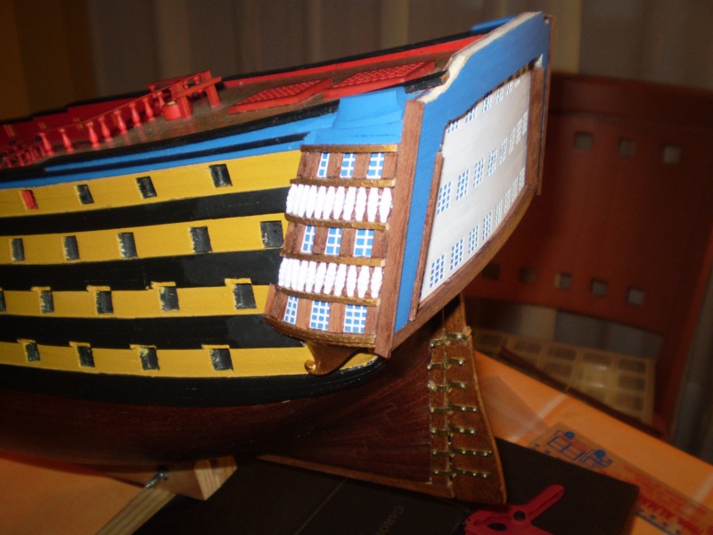

Continuamos

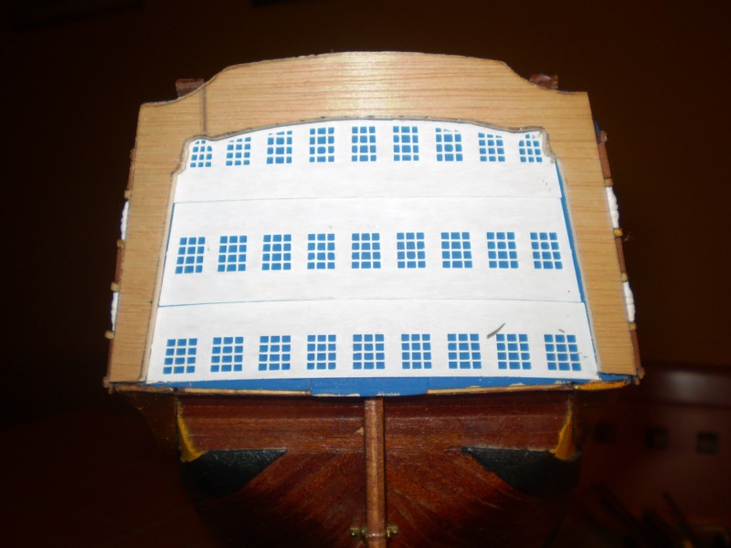

- Cortaremos trozos de listón de sapelli de 2 x 2 mm a la medida y los pegaremos en posición vertical, entre ventana y ventana, distribuidos tal como muestra la fotografía. Con esta operación conseguiremos obtener un efecto de profundidad en las ventanas del medio y superiores de los jardines de popa.

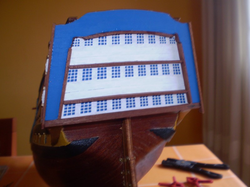

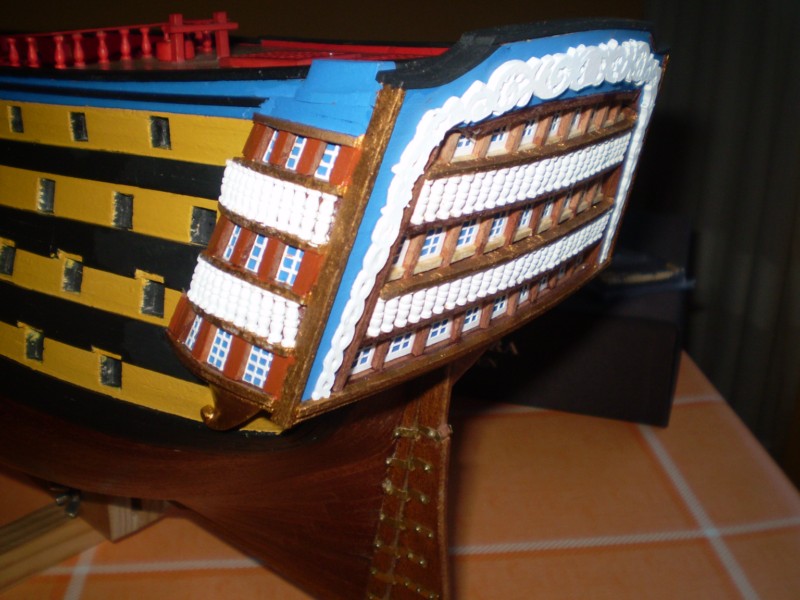

Que quieres que te diga amigo Julian que no te haya dicho ya.Me encanta como está quedando.
Y más valor aún siendo las piezas modificadas, no las que trae el kit.

- jmolinas
- Mensajes: 1637
Solo por poner alguna pega a tu trabajo...
¿no hay demasiado blanco? ¿O es que va a ir de otro color?
