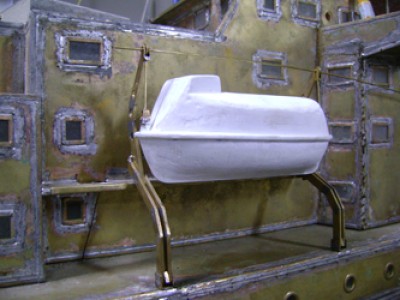

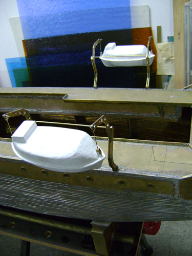

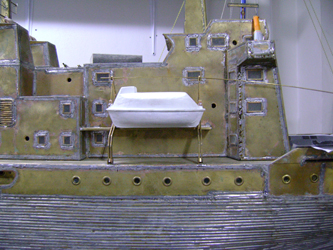

soportes de las sos
Otra foto donde veis los soportes que le voy a poner a las barcas de salvamento

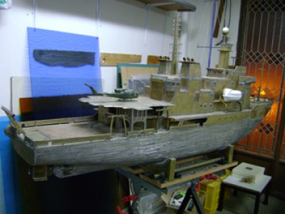

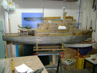

aspecto general
He recibido algun mensaje privado, queriendo conocer como va todo en general, solicitando fotos que permitan ver un aspecto general del modelo, y creo mejor ubicar dichas fotos en este hilo.
- Manolofsky
- Mensajes: 496
RE: aspecto general
Simplemente impresionante, lo que decidas será bien decidido.
Pero si lo pintas, no te olvides de imprimir y plastificar estas fotos para enseñarlas a todo el mundo, nadie se lo va a creer.
Cuestión paralela:
Al ser de metal en toda su construcción... ¿Qué tal anda de estabilidad en el agua?
¿Vas a tener que lastrar mucho?
¿Que tal con todo ese peso por encima de la línea de flotación?
Todo el que puedas eliminar por encima del agua será bienvenido en estabilidad.
Cuestión paralela:

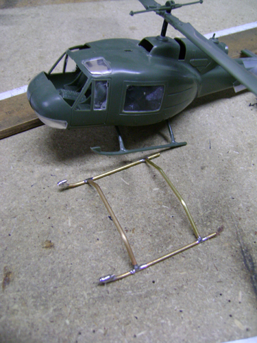

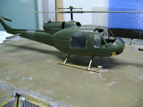

patin de helicoptero
He cambiado el original de plastico y me parecia poco realista, por este otro

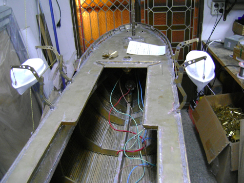

flotabilidad
Estoy trabajando en la electronica y mecanica para el radiocontrol del mini buque.
No se el tiempo que me llevara, pero dentro de poco saldremos TODOS (yo me incluyo el primero) de dudas sobre la flotabilidad y estabilidad, pues volvera al agua en cuanto finalice la colocacion de los mandos y electronica de la radio.
Con estas instalaciones podre lastrar correctamente y comprobar la navegabilidad.
Tengo fe en un buen fin, sino ya hace tiempo hubiese cambiado cosas, aunque alguien dijo en este hilo: No hay dos sin tres... (esto sigue pesando, y hay que tenerlo encuenta)

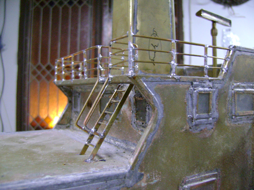

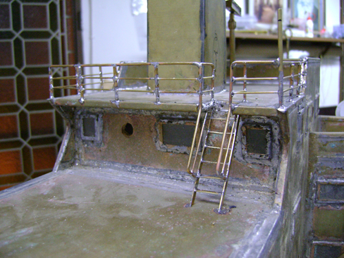

barandillas
Gracias edcovi, el tuyo ya navega, esperemos a ver el metalico como se porta.
Os presento la toma de contacto con las barandillas, segui algun hilo sobre la construccion de barandillas, con algun soporte, moldes, tensores, etc. Creo que estoy innovando.
Las presento terminadas, aunque en las siguientes fotos, tratare de hacer un paso a paso, ya que las estoy montando "in situ".
