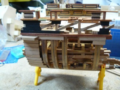

SEBASTIÁN GUMÁ en enramada (sección central)(TERMINADO)
- ramon
- Mensajes: 4627
- Ubicación: madrid

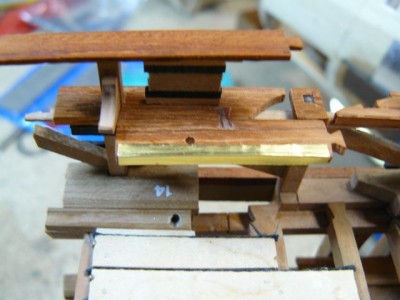

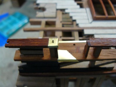

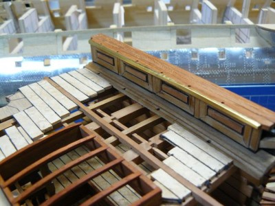

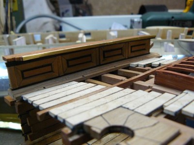

Amurada con la regala y el cabillero (lado cerrado)
- ramon
- Mensajes: 4627
- Ubicación: madrid
Si es ebanoGuillermo escribió:ahora lo miro bien,es madera de ebano no.....tiene un tono especial o el flash de la camara
saludos Guillermo
- ramon
- Mensajes: 4627
- Ubicación: madrid

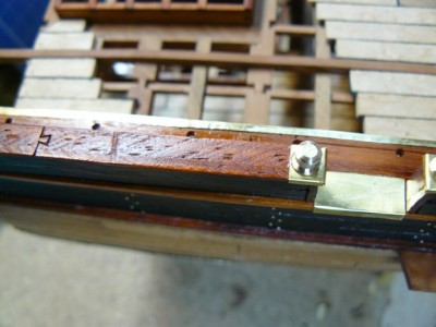

Esa pletina de latón está copiada del maravilloso modelo de la corbeta de Maria Blanca del MNM. Ya comenté a principio del hilo que este barco es totalmente coetáneo con el SG y de unas características parecidísimas, por lo que es una fuente excepcional para llenar los"agujeros" técnicos (y artísiticos) de los planos.Javi_1956 escribió:Ese toque de latón o cobre (daltonismo) en el cabillero queda muy real. Me gusta mucho el detalle.
El modelo de Madrid fue realizado por su capitan y baja a detalles que rozan la psicosis (orinales, cortinas, vajilla...) por lo que es de una fiabilidad altísima. Su elaboración estética es insuperable, combinando maderas nobles y metales. Un detalle que me llamó muchísmo la atención es esa pletina de latón que recorre el cabillero de la amura.
Al ser una sección longitudinal pueden leerse muy bien detalles constructivos desconocidos en el SG, pero que sin duda estarían muy, muy proximos a la Mari Blanca.

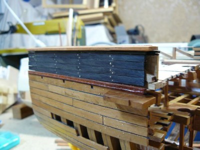

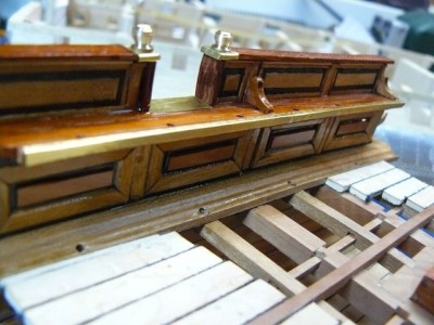

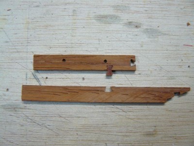

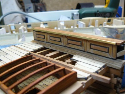

Batayola y tapa de la regala del lado "cerrado"
- ramon
- Mensajes: 4627
- Ubicación: madrid

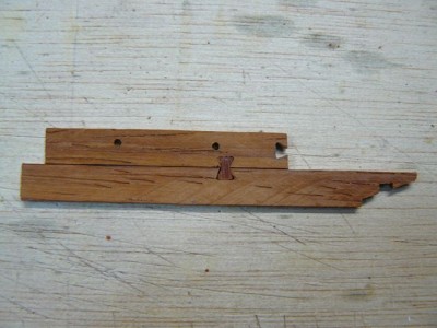

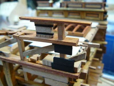

Hay que pensar que una sección, sobre todo central, tiene siempre el peligro de ser una pieza muy anodina. Si simplificar siempre es peligroso, en el caso de estas secciones es directamente mortal. Observa las secciones, sobre todo las que proceden de kit, que se ven por ahi y verás como es cierto. Por eso uno está obligado a cuidar detalles que en otro modelo completo se podrían obviar. Y en un modelo "anatómico" los encastres son obligados. En este caso algunos están simplemente simulados, pero muchos de ellos son reales...por ejemplo pongo este de la regala y cabillero del lado abiertoConn escribió:Genial, tu también estás detallando al máximo. Me fijo en el detalle del "encastre" en la tapa de regala y en los adornos de metal.

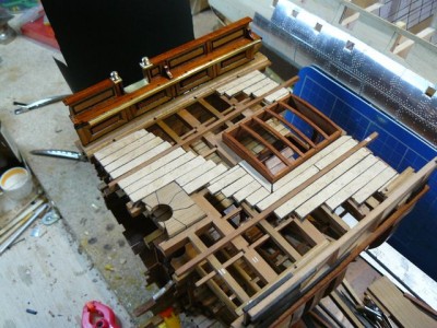

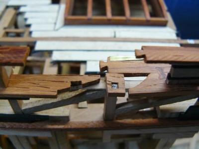

Amura, batayola, regala etc en el lado abierto. Por cierto ahí está ya en su sitio la pieza del anterior post
- ramon
- Mensajes: 4627
- Ubicación: madrid
bueno... realmente no es tanto.. piensa que comencé con la sección el cinco de febrero y que durante mucho tiempo he estado simultaneandola con el Pelayo. Eso quiere decir que me ha tomado (ya le queda muiy poco) en torno a al mes y una semana mas o menos... Pongamos que esta sección representa mas o menos un cuarto de trabajo de un casco cerrado así pues tardaría menos de seis meses en hacer un casco completo en esta misma calidad y detalle...Si continúo con el casco completo indudablemente llevará esta calidad y detalle si no no merece la pena hacerlo

Tienes buena vista y estoy de acuerdo contigo, pero, el peligro está controlado por la peculiar historia y destino del modelo.
Si hacemos historia, muy breve, pues parece que ha pasado un siglo y solo ha pasado mes y pico, este trabajo surgió como una parte del SG, simplemente como un agujero del casco para que se vieran algo las tripas. Sin embargo, al poco tiempo esto cambió y se convirtió en una pieza independiente con vida propia.
Al producirse ese cambio tambien cambió su destino, filosofía y programa estético.
En primer lugar su conexión con el SG es ligera. Sin duda sus medidas y proporciones responden a los planos del SG, sin embargo, estos planos no dan información alguna, o muy poca sobre su anatomia interna, por lo que tuve que llenar la laguna con la analogía, y para ello recurrí al estate of arts de la anatomía de un navío de finales del XIX y, en concreto al modelo del Maria Blanca. Afortunadamente es un barco de una época en el que los elementos constructivos están ya tan asentados que tiene pocos misterios.
Por otro lado, decidi construir una sección didáctica. Es decir, que procure mostrar todos o casi todos los elementos constructivos que se pueden encontrar en un barco del XIX de tal manera que se pueda enseñar a un profano o un menos profano cómo estaba hecho un barco. En este sentido las soluciones constructivas son estandar, no muy complejos y bastante seguras, es decir, cabe hacerlo de otra manera, pero indudablemente las soluciones que reflejos son igualmente válida. Creo que el margen para la polémica es muy pequeño y en aspectos marginales. Así en este afán la numeración de las piezas que irá acompañada de un panel en la peana, posiblemente bilingüe o trilingue: español/francés/inglés.
He procurado que sea un modelo de referencia, es decir, cuando alguien pregunte que es un trancanil...poder poner una foto de esta seccion , para que se vea. Así he procurado multiplicar los elementos y los cortes “imposibles”. Puede que ahora otros modelistas hagan otras secciones mejores y mas detalladas, pero mientras tanto ya está ésta.
Además se junta otra finalidad subjetiva: yo no había hecho nunca enramada y este ha sido un campo de pruebas, por eso he querido probar todo tipo de soluciones y retos, de ahí esa barroca acumulación de escarpes, rayos de Júpiter, colas de milano, etc... Obviamente esta acumulación hacen la sección muy atractiva estéticamente, pero, como bien dices, sería insostenible en un modelo entero pues se convertiría en un todo a cien constructivo.
Si hago el modelo cerrado,- que no lo se si lo haré y no creo ademas que haga paso a paso dado el naufragio absoluto del proyecto gumá -, éste seguirá el programa estético de la sección (decoración, combinación de maderas, etc), pero obviamente no tendrá la carga de elementos constructivos de ésta, además sería imposible...pues es un modelo cerrado. El progarama estético será distinto pero eso no implica una merma de calidad
