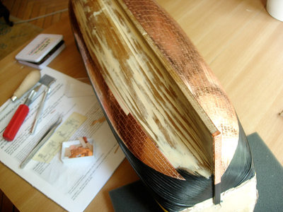

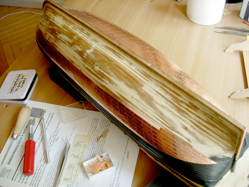

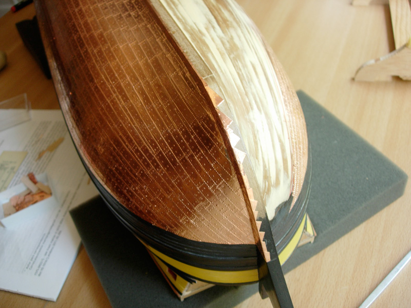

Despacio pero avanzando. He terminado la banda de babor y voy casi a mitad e camino con la de estribor. Os muestro fotos de los últimos progresos.

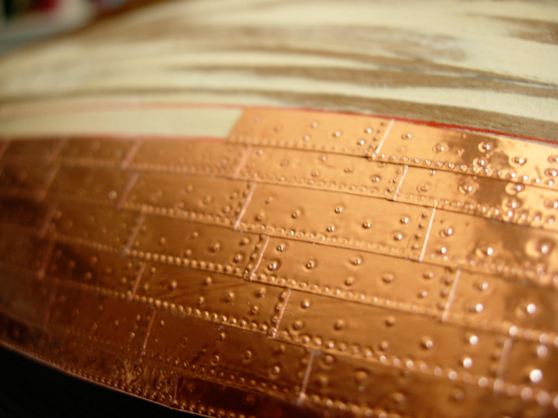

Os pongo un detalle de cómo van adosadas las placas de cobre. Las fotos siempre hacen que se resalten los pequeños defectos. En realidad la apariencia del conjunto es mejor, pero me parece interesante que se pueda apreciar cómo se van disponiendo las placas de popa a proa y desde la línea de flotación hasta la quilla.
