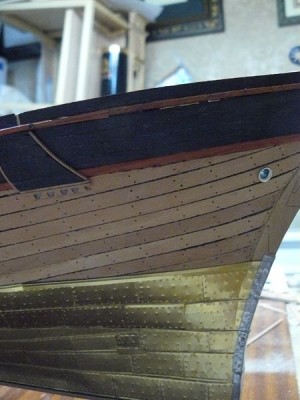

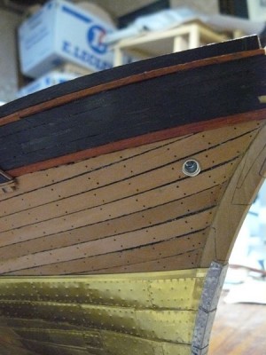

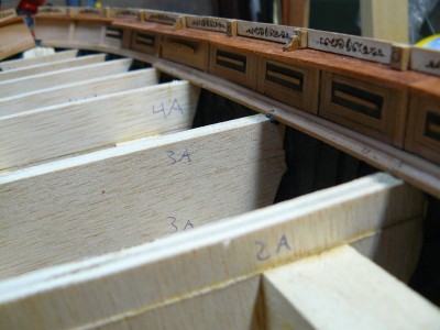

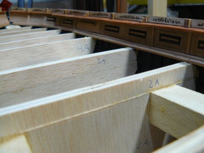

No les veo tan diferentes...
Son dos versiones estéticas del mismo modelo. Parece que el tuyo tiene la popa un poco menos lanzada y que el espacio entre galones es un pelín mas reducido (aunque no podría asegurarlo por el impacto visual del negro del ébano). Por lo demás la batayola o sobreregala despista bastante, al igual que ocurre con mis paneles frente a tus barraganetes...
Veo que has optado por un modelo monocromo a la belga, ¿es así o va pintado?, el mío por el contrario es mas a la francesa, mas colorista en maderas vistas.

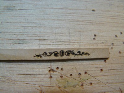

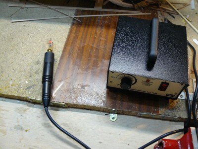

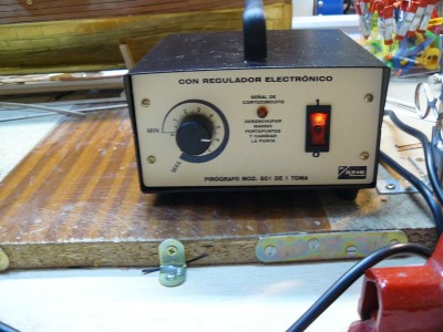

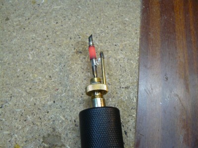

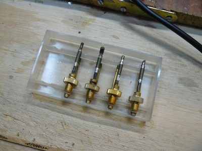

Una técnica que creo que puede ser de extraordinaria utilidad para fines decorativos es la del pirograbado o el pirógrafo.
Para el que no lo sepa consiste en dibujar sobre la madera pero quemando la misma. El resultado es muy distinto del dibujo o la pintura, como se juega con los matices propios de la madera cuando va cambiando de color al aplicar calor, el resultado es muy noble y cálido asemejándose un poco a la marquetería, mas que a la pintura, así mismo, el proceso del grabado a calor produce un pequeño relieve en el dibujo que acentúa la sensación de calidad.
Para el pirograbado se utiliza un aparato denominado pirógrafo. Viene a ser como un soldador mas o menos sofisticado (de hecho con un soldador vulgar y corriente se pueden hacer algunos pinitos dependiendo de la habilidad de cada cual).
El pirógrafo permite dos cosas:
1 Intercambiar las puntas para buscar distintinos efectos de dibujo
2 Graduar el calor para buscar distintas tonalidades.
Hay distintos tipos de pirógrafos en el mercado desde cosas muy simples a mas sofisticadas. Yo uso uno bueno, de la marca REIG que es la marca reina en estas cosas.
Los hay muy sencillos y baratos, que son casi soldadores, o Reigs preparados para varios mangos simultáneos.
Algunas fotos
Algunas fotos

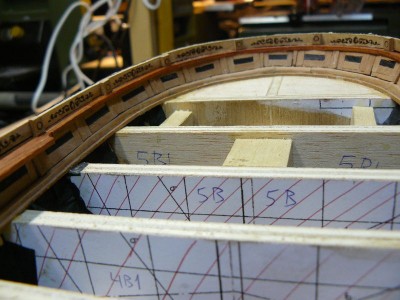

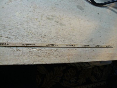

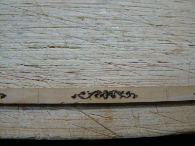

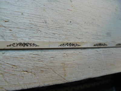

En este caso estoy utilizándolo para hacer las decoraciones de los paneles interiores de la batayola o sobreregala.
Hago un dibujo decorativo bastante clásico y simple esbozándolo ligeramente a lápiz, y, posteriormente, con el pirógrafo lo grabo.
Se avanza con relativa rapidez y el resultado decorativo creo que es muy vistoso (y mucho mas cuando toque la goma laca).

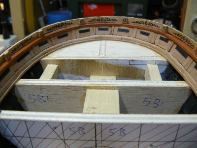

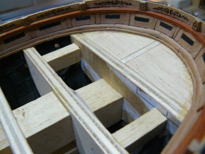

La batayola colocada, a falta de la tapa de la regala y algunos remates

Me sumo a ese comentario. Unas dudas:pepemodel escribió:Hola Ramon.
Nos sigues sorprendiendo con tecnicas nuevas. Te siguo y aprendo.
- ¿utilizarás una plantilla para que los dibujos te queden iguales, no?
- ¿la plantilla sería como el contorno y el dibujo (lo que se quema) lo de dentro?
La verdad es que el resultado es muy bueno.

No, están dibujadas a mano alzada..una a una.. Pero, ojo, que no es nada del otro mundo, cayeron todas el domingo por la mañanaNavegante2 escribió:Me sumo a ese comentario. Unas dudas:pepemodel escribió:Hola Ramon.

Por cierto, hay 42.

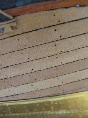

Otro uso insospechado del pirógrafo: el clavetado

Este aparato va a dar mucho que hablar... creo que es un descubirimiento y tiene un potencial extraordinario. Me extraña mucho que no se haya dicho nada antes.

Que vá, mucho menos, realmente con la punta adecuada casi no hay límite de tamaño jugando con las temperaturas.Guillermo escribió:![]()
yo intente clavar los clavos con una grapadora el primer forro bien pero el segundo mmmmmmmmmm,que diametro tiene 0´50 Ramón
saludos Guillermo
