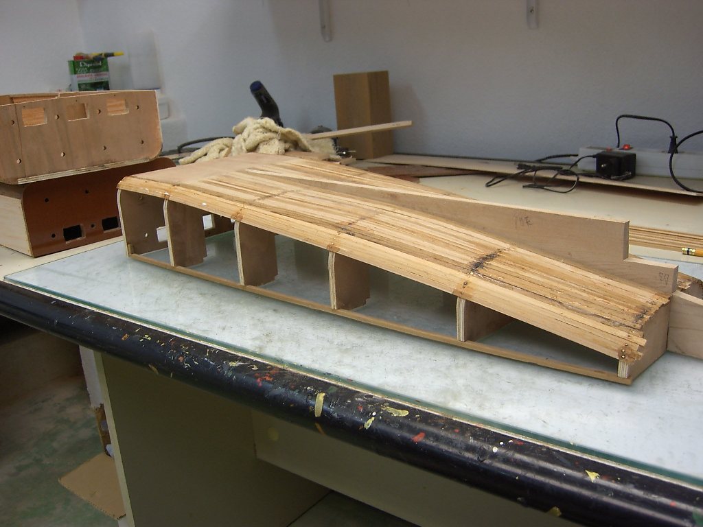

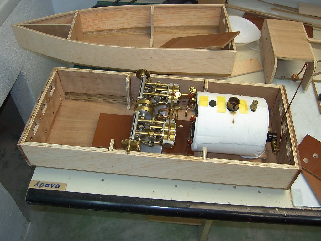

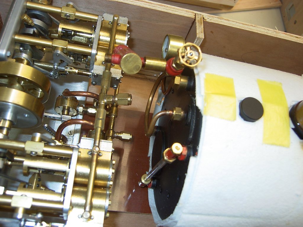

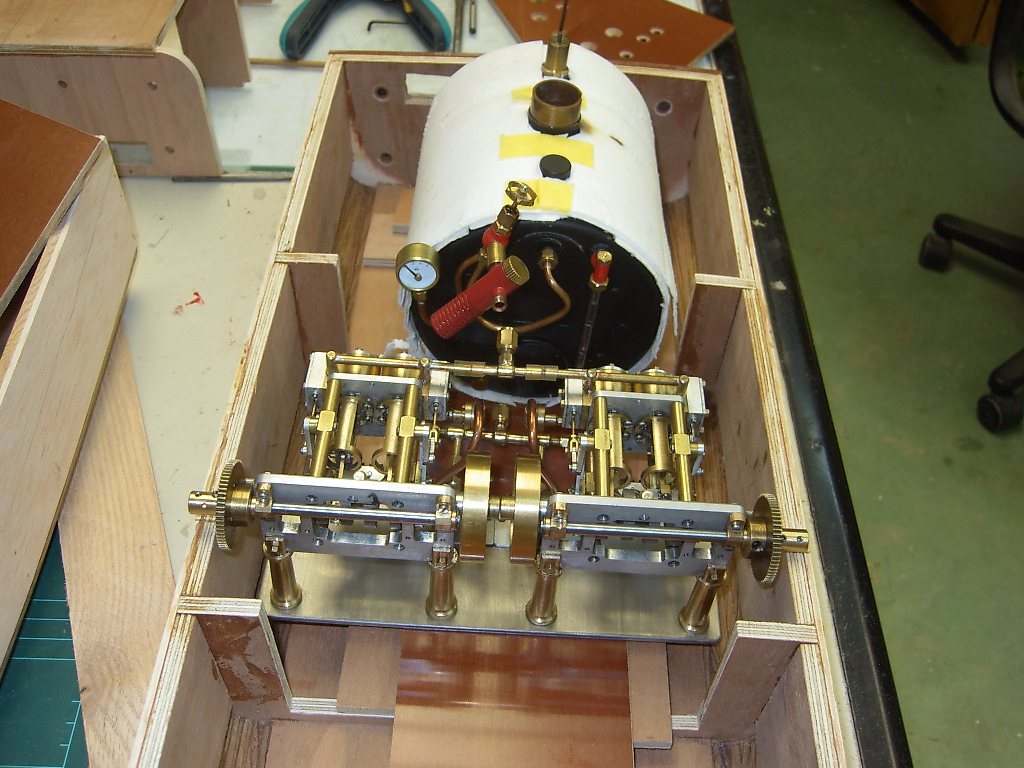

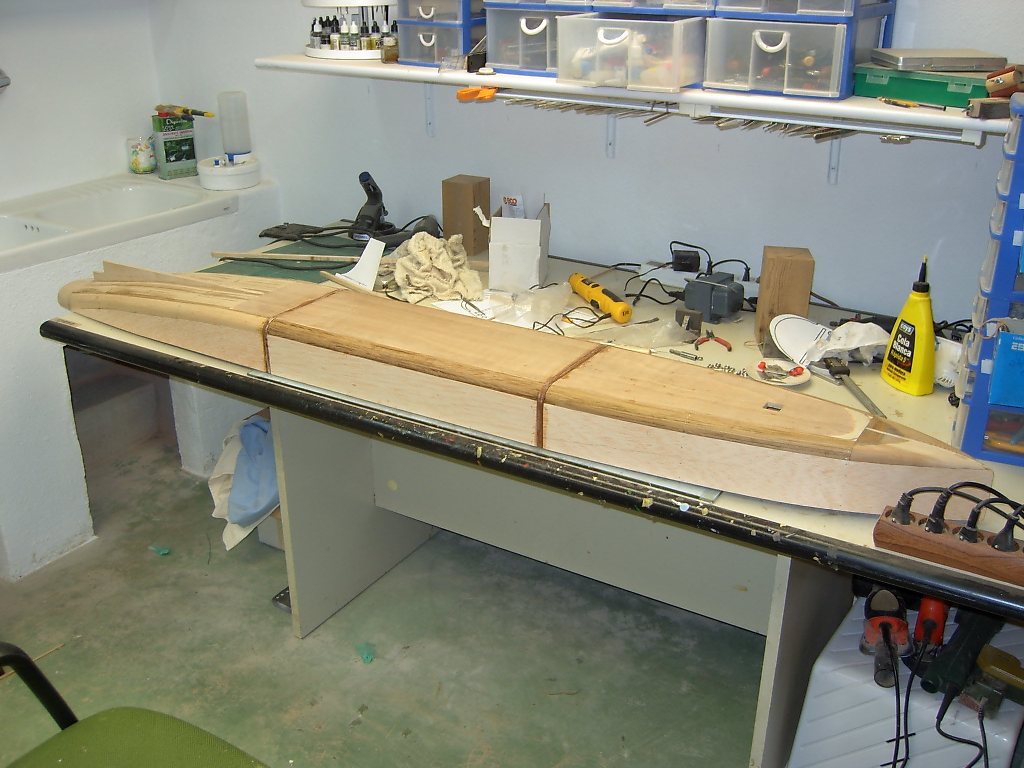

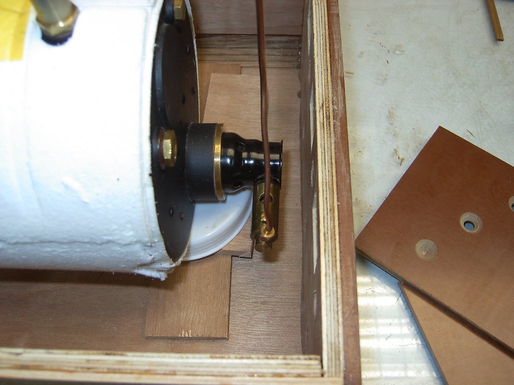

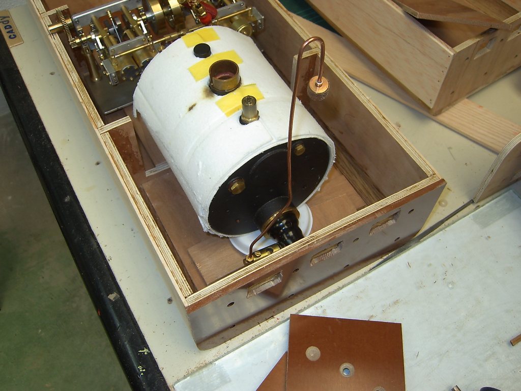

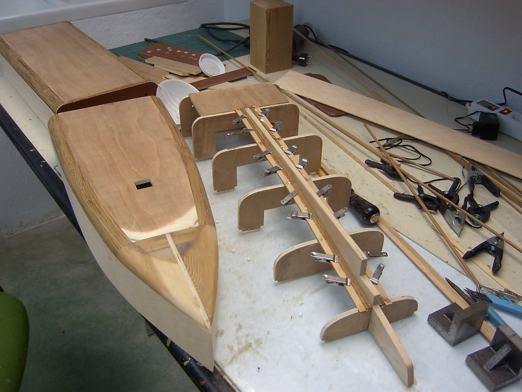

Acabo de hacer un replanteo provisional para comprobar las ubicaciones de los equipos de vapor en la sección central como se ve en la foto 310. En ella el bimotor está exactamente donde quisiera ponerlo, tanto en el plano horizontal como en altura. La caldera la he colocado lo más cercana posible a la cuaderna de conexión con la sección de proa, dejando sólo sitio para, una vez amarrada, poder sacar y volver a meter el quemador. Se puede apreciar que queda disponible bastante espacio a la izquierda de los motores para la colocación de todo los equipos de RC y de captura y transmisión de datos. No creo que tuviera problemas de espacio aquí y si así fuera pondría servos más pequeños de los standard. En la foto 311 se ve la distancia que queda. El tubo de entrada de gas está sin preparar y el que tiene ahora es el del Seekadett. Obviamente lo sacaré a través de una de las ventanas de conexión y el depósito de gas irá en la sección de proa donde tengo mucho espacio como se aprecia en la foto 310 donde se ve también la sección de proa.
En la foto 313 se ve la salida de vapor de la caldera con la disposición del Seekadett. No creo que vaya a tener problema para sacando un tubo hacia la derecha de la caldera colocar la válvula manual y el engrasador y volviendo hacia el centro conectar con la entrada a los motores. Pero puede que se me esté escapando algo ya que estoy muy justo de sitio en esta zona así que si hay comentarios pues bienvenidos.
La foto 315 muestar la caldera por el lado quemador con los dos tapones superiores de latón. El de la izquierda es el que uso para meter agua a la caldera, pero el de la derecha no sé para qué es. Si alguien se lo imagina o supone... Y la última cuestión de momento es la de la bomba de agua que quiero poner y de la que no tengo experiencia alguna. Supongo, al ver la disposición de la foto, que lo lógico será poner el depósito de agua y la bomba en la sección de proa y pasar un tubo a través de una ventana hasta el tapón de entrada. Si alguien me puede ayudar con alguna explicación. Necesito tenerlo claro ahora para saber donde voy a tener cada cosa y obrar en consecuencia.
La foto 316 es otra vista del conjunto e la que se aprecia mejor el espacio que queda a ambos lados de la caldera. Y hablando de la caldera es muy probable que haga una parecida a la que que tengo pues aunque el cambio de caldera de un barco a otro es sencilla, el tarado de la válvula de seguridad es difeernte. Actualmente está tarada a 4 Kg/cm2 pues el motor Crystal de Anton que mueve es de 3,5 Kg/cm2 de operación normal. Pero los TVRA que va a llevar el PILAR son de 3 Kgs/cm2 máximo. Con lo que sé en este momento no podré usar la caldera con el bimotor americano más que en pruebas, pero no me atreveré a ponerla en el agua con la válvula tarada a 4 kg/cm2. Por ello, salvo que conozca un método fácil y seguro de cambiar el tarado de la válvula, tendría que hacerme o comprar otra caldera (preferiblemnete hacerme).

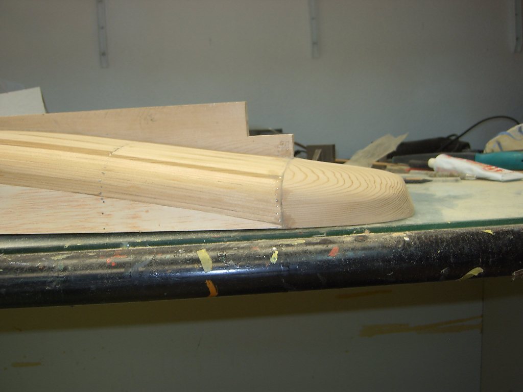

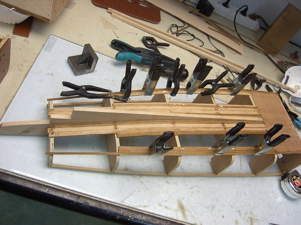

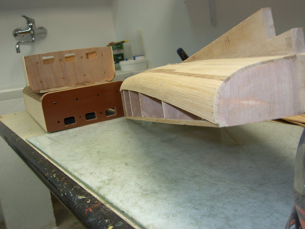

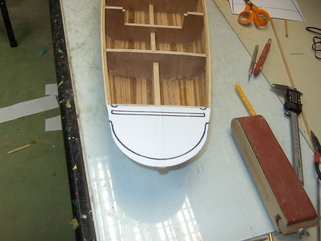

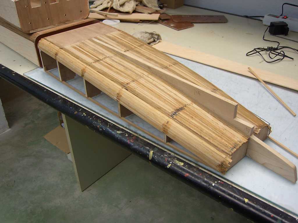

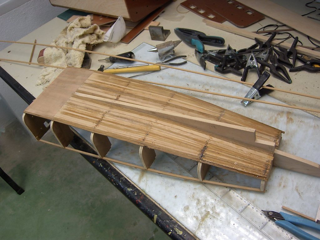

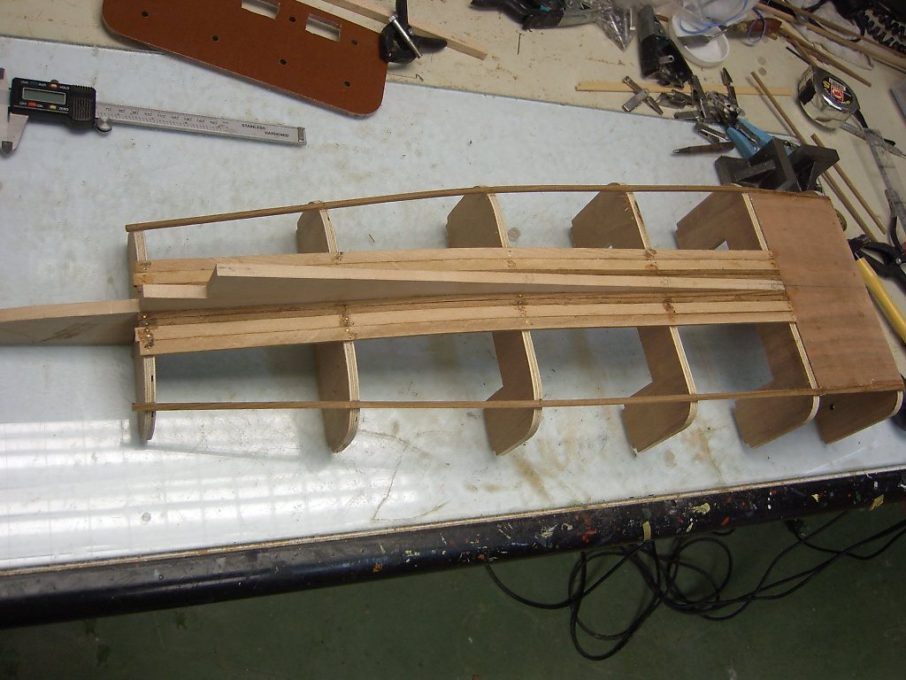

Aunque como he dicho en el post anterior he avanzado poco, voy a comentar este pequeño avance con las 5 fotos que muestro.
La 317 nos muestra la sección de popa puesta de revés junto a las otras dos secciones. Si nos fijamos en los desarrollos de las cuadernas para planificar el forrado se aprecia a priori una deificultad significativa para poder hacer un forrado clásico debido a que algunas cuadernas son casi rectangulares mientras que la de popa es casi una elipse. También se puede apreciar los desarrollos tan diferentes de las primeras a la última, más del doble. En consecuencia y puesto que finalmente voy a aplicar fibra de vidrio y epoxi considero que las chapuzas provisionales que haga quedarán bien tapadas. Sobre esta base el último tramo entre la primera cuaderna a partir de la popa y esta, pondré un taco de madera de cedro al final que lijaré para dar la forma apropiada. El forro lo haré por zonas tratando de evitar tensiones en las tracas pero haciendo un tracado fuerte y resistente. Empiezo como se ve en la foto por la falsa quilla y con tracas de cedro de 3x5 mm. Después de las dos primeras de este espesor pingo otras dos de 3x10 para evitarme claveteado pues la forma de las cuadernas en estas areas me lo permite.
A continuación y al objeto de delimitar zonas de entracado coloco en cada lado la primera traca de 3x5 del comienzo de la zona curva dejando que la traca se coloque en su posición natural sin tensiones. Se ve en la foto 318. Entoces veo 4 zonas de entracado diferenciadas. La primera es con la que voy a empezar y es la zona que está entre la segunda y quinta cuadernas ya que no hay saltos de curvatura importantes, las tracas se van a apoyar en zonas casi planas de las cuadernas y además los desarrollos a cubrir de estas no son demasiado diferentes. La traca ya colocada del comienzo de la zona curva nos hará de limitador de zona. La segunda zona será la que está entre la primera y segunda cuaderna y limitada por la traca de la curva. La tercera zona será la de la propia curva, 6 ó 7 tracas a cada lado, y la cuarta el resto hasta la cubierta que espero poder hacer de contrachapado.
A continuación y para evitar posibles reviros en la zona superior de las cuadernas, pego y clavo un listón de cedro de 5x5 mm en la esquina que será el final del forro del casco y comienzo de la cubierta.
La foto 320 muestra el comienzo del entracado de la zona primera en la que preveo usar 12 tracas, el espacio disponible en la zona más ancha son 60 mm, y que voy repasando a ojo en la lijadora de plato para darles forma de cuña ya que el espacio en la cuaderna 2ª es de 40 mm. Una vez acabada esta zona paso a la segunda, que sólo va entre la 1ª y 2ª cuadernas y que al tener ésta 40 mm de ancho me va a permitir usar 8 tracas.
Las fotos 320 y 321 nos dejan ver estas dos zonas terminadas y listas para su lijado y afinado. Las medidas comentadas son aproximadas, así he necesitado preparar una traca de 6 mm en cuña para terminar las zona segunda y alguna grieta que me quedó en la zona primera (como he dicho he lijado a ojo para conseguir el acuñado) la he rellenado con epoxi standard.

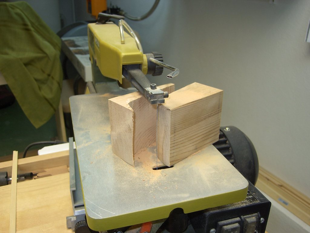

Y ahora estoy cortando las tiras necesarias para hacer la zona curva y qye repasare por la sierra con el disco inclinado, como expliqué en la sección central, para hacer una sección trapezoidal.

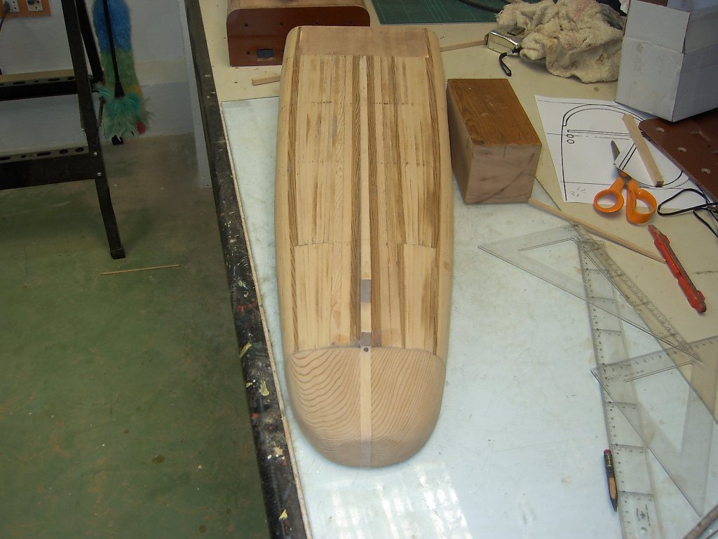

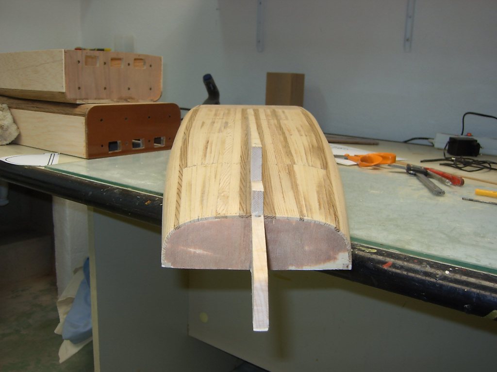

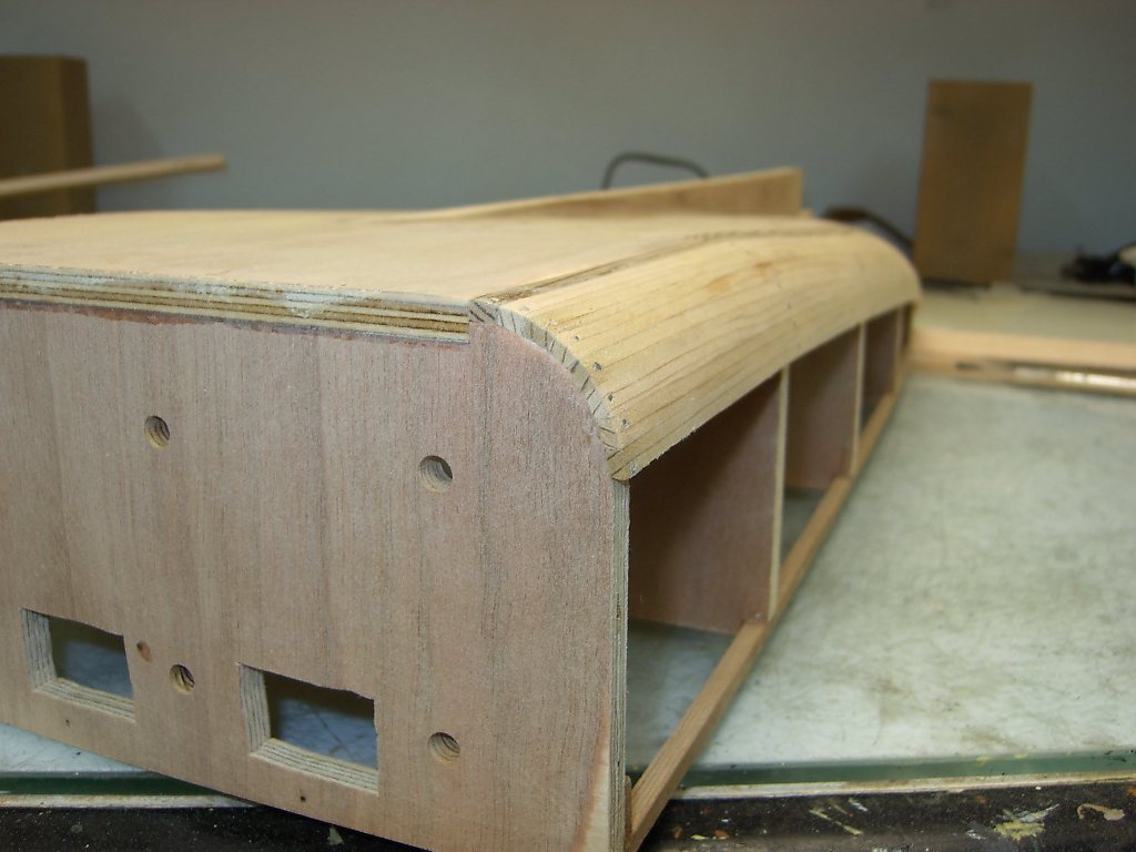

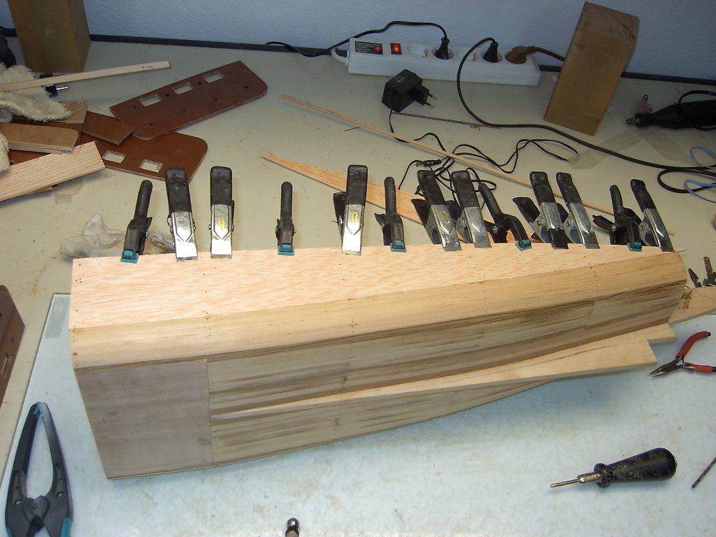

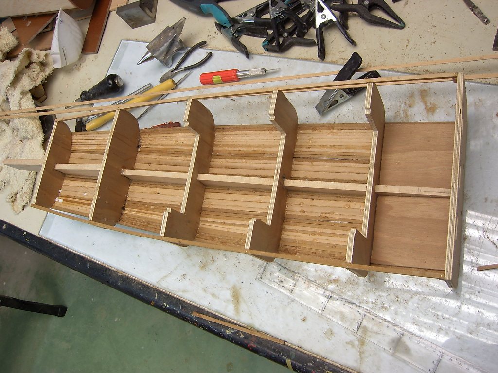

Cortamos ahora las tracas en forma de trapecio para la parte curva y comenzamos a entracar alternado ambos lados.La foto 334 muestra las 2 priemras tracas de la curva colocadas. Terminamos la parte curva y se ve en la 335. La 339 y la 340 son vistas desede otros ángulos En este punto veo claramente que puedo terminar los laterales con contrachapado pues basta con colocar encima del lateral la chapa, marcar su perfil con lapicero y cortar la curva en la sierra de marquetería. Un poco de lija final y listo. Uso cola blanca y clavitos en las cuadernas. La foto 342 muestra la colocación y sujección del contrachapado de un lateral recién pegado. La 346 enseña el casco terminado y, muy importante, pues luego sería mucho más difícil de hacer el taladro de 5 mm que he dado a la falsa quilla para poder meter posteriormente un tubo de 4/5 mm que servirá de guía al eje del timón.

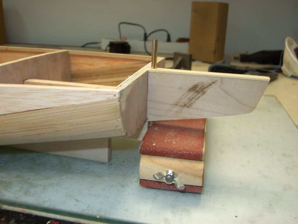

A pesar de las precauciones que he tomado, pues he hecho el taladro cogiendo en bocadillos con 2 escuadras macizas, se me ha desplazado el agujero 0,7 mm lo que hace un efecto de desplazamiento de 1,4 mm. más cerca de un lateral que del otro. No me preocupa demasiado pues al poner la cubierta estos 0,7 mm van a afectar muy poco.

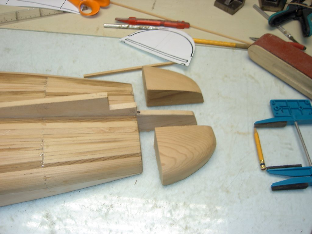

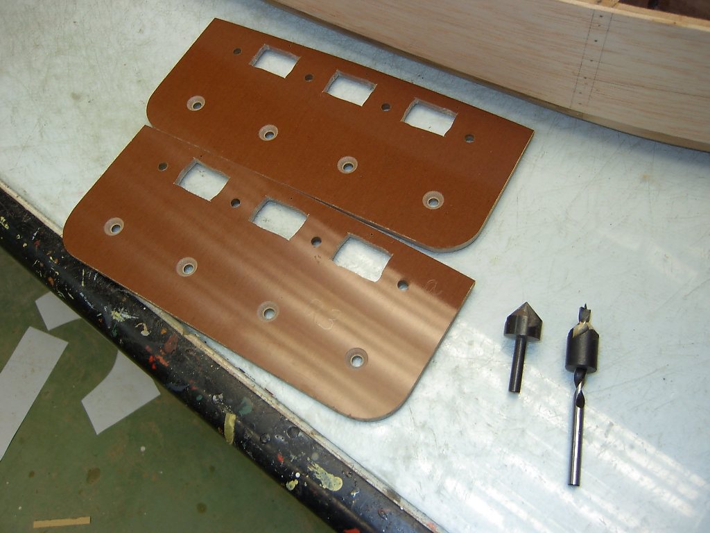

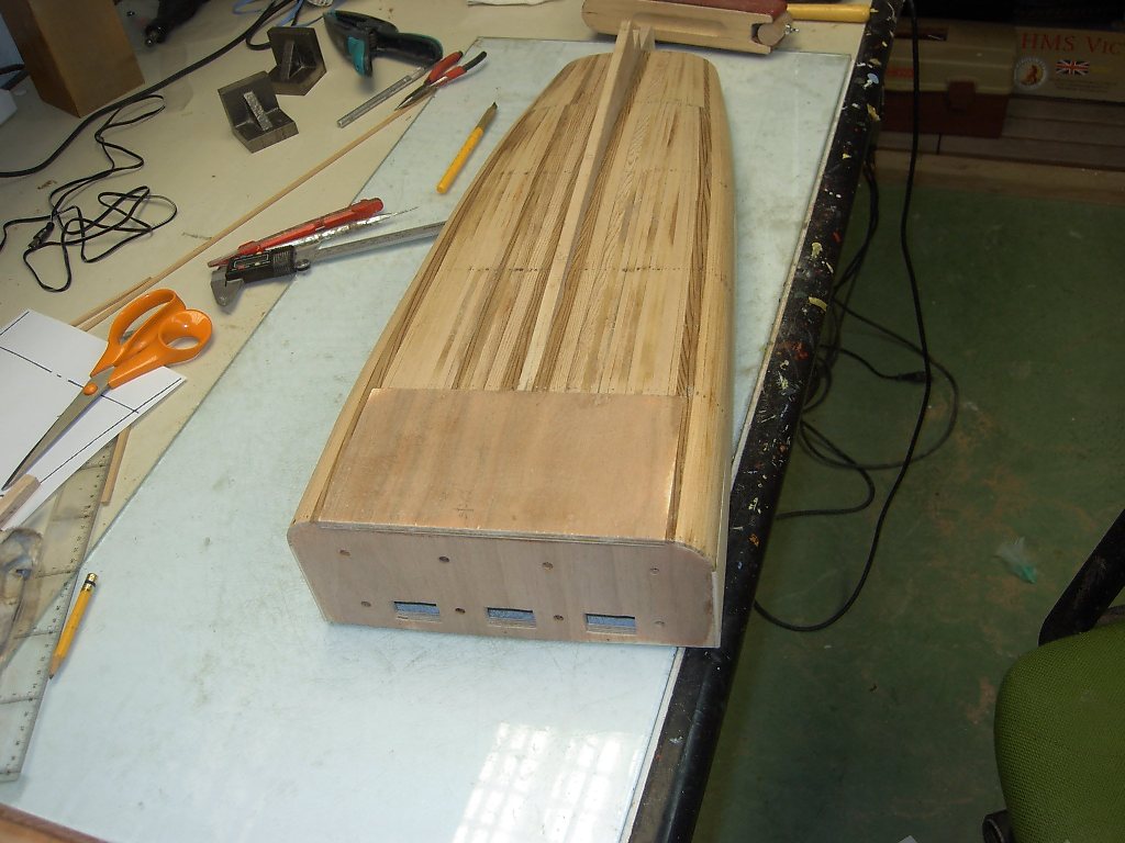

Finalmente me decido a mecanizar las cajeras para la junta de silicona ya que en breve tendré que pegar las semicuadernas de Celotex a las secciones de proa y popa. Elijo la cajera avellanada en lugar de la plana ya que he conseguido que el avellanado me quede centrado sobre el agujero de 6. Le he dado un diámetro al avellanado de 12,8 mm, barrenado con tope y usando la boca avellanadora que he comprado y que se ve en la foto a la derecha de la que yo tenía. No conocía esta broca de avellanar, que existe en todso los tamaños normales de broca de madera, y es la ideal para hacer avellanados sobre agujeros ya hechos aunque esté pensada para hacerlos a la vez. La foto 351 nos enseña las dos avellanadoras y las plaxas de Celotex con los avellanados ya hechos lista para pegarse.
Las 347 y 348 son otras vistas de la sección de popa con el agujero del tubo del timón hecho y listas para recibir unos tacos macizos de cedro que voy a preparar para formar la popa. Para dimensionar la curvatura de los tacos hago una plantilla de papel (foto 350) para marcar la madera. Procuro recortar y lijar los tacos al máximo antes de pegarlos para ahorrame al máximo el trabajo de lijado manual. He cortado el taco rectangular a medida en la ingletadora y las formas se las doy con la sierra de marquetería de Proxxon que, casualidad, aprovecho en toda su escotadura (nunca lo había hecho y aunque he tardado un poco lo ha hecho sin gran esfuerzo). Foto 352. La foto 353 muestra los 2 tacos cortados y lijados en la lijadora de plato listos para ser pegados.
LuisQ
Mensajes: 2018
Ubicación: Morga-Vizcaya
Mensaje por LuisQ »

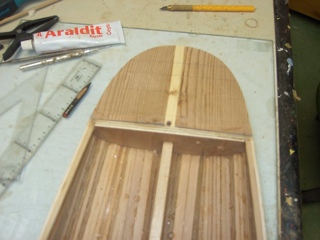

He terminado de pegar los tacos de relleno al casco. La cara contra la falsa quilla que tienen ambas gran planitud las he pegado con cola blanca. Las caras contra la cuaderna con epoxi ya que no besaban al 100%. He lijado a continuación hasta conseguir la superficie del casco a mi gusto. Fotos 366, 367 y 368. La foto 369 muestra el ligero defecto de verticalidad que comenté en el post anterior El tubo de latón hace de chivato. Sin embargo no creo que se note al final pues el tubo no sobresale por arriba como en la foto. De todos modos quizá antes de pegar el tubo puede que repase lateralmente el agujero para darle un poco de holgura transversal y como el agujero irá lleno de epoxi alogo puedo corregir la desviación (parece mentira lo que canta una desviación de 0,7 mm).
Finalmente le pego la semicuaderna de Celotex a las secciones de proa y popa y uso epoxi de lento curado (12 horas ). Amarro el conjunto con sus tornillos para darle presión a la unión (foto 370). Mañana lijaré las uniones entre las secciones para dejar un casco liso y procederé a preparar y fijar la quilla que obviamente también irá en 3 partes.

Animo, que la cosa marcha ¡¡
Por la foto, da la impresión que lo que está fuera de escuadra es la quilla o codaste, no el tubo . No obstante, cuando uno conoce su fallo, a veces se obsesiona y es lo primero que ve, aunque como es en este caso, sea pequeña la imperfección o imperceptible para los demás si no se menciona. Luego, con el tiempo, uno se acostumbra y deja de tener importancia.

Xavier escribió:Animo, que la cosa marcha ¡¡
Te queda una buena faena a lidiar con la maquinaria y tuberia, además del acabado exterior del casco, ya nos iras teniendo informados.
Pues volviendo a mirarlo puede ser que el problema sea el codaste, que se me haya revirado después de hacerlo. En cualquier caso, aunque me joroba tener errores, no creo que afecte nada al modelo una vez acabado.

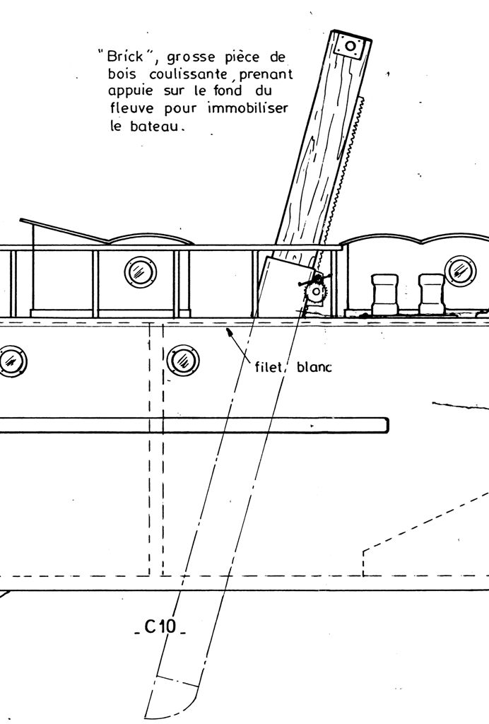

Por otro lado tengo otra necesidad para terminar el diseño del casco. Tengo un agujero en la sección de proa para permitir la maniobra del "brick" que se ve en la fot y que servirá para anclar el remolcador en el fondo del río (el freno de mano vaya).
Tengo que diseñar una caja de aislamiento estanco para que el agua pueda entrar por el agujero del fondo y quedarse en la caja. Pero para diseñarla tengo que teenr en cuenta que la pieza de madera deslizante tiene que llevar en un lateral una cremallera( quizá en latón?) que encaje con un piñon o juego de piñones que hagan el movimiento de subir y bajar el "brick" bien con un manubrio o con un motor, ya veré. Y lo que no sé es donde puedo conseguir la cremallera. ¿sabriás tú quien vende esta y también los juegos de piñones? Y es que necesito las dimensiones de la cremallera para diseñar y hacer el cajón tubular que me haga el cierre con el fondo.
