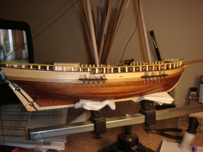

Bueno, la teoría es que desde donde se encapillan todos los obenques, trazan las líneas de posición de las cintas que nunca serán paralelas entre ellas, poniendo un ejemplo las varillas de un abanico abierto. De todas formas en el barco no es tanta la diferencia. Y si que me has hecho comprobar :twisted:

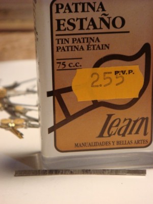

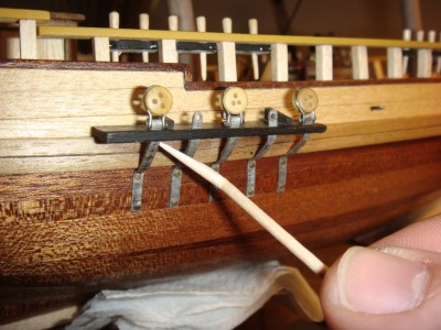

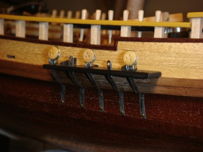

Después de los consejos anteriores sobre colocación y acabado de las cintas :evil: , opto por realizarlas otra vez, a mi tampoco me terminaban de gustar del todo. :oops:

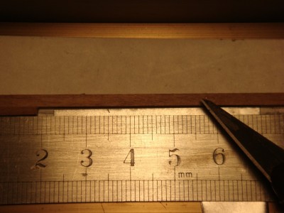

Primero, la anchura de las cintas no era igual. Para cortarlas de nuevo realizo una plantilla de corte.
Segundo, el acabado de las cintas las envejezco con patina para estaño, ya no duele tanto a la vista como la terminación anterior.
Tercero, rectificación de la inclinación de las cintas respecto a los obenques, era muy poco el error.
colocacion siguiendo la inclinacion del obenque
Le doy con patina para envejecerlas
Guia para corte de las cintas

Personalmente creo que ha ganado mucho el modelo con el cambio.

Pepe una pregunta, ¿cuando has colocado la cintas como has calculado la inclinación que deben de llevar para las burdas?. Yo de momento las voy a dejar sin poner hasta que pueda lanzar un cabo desde los palos.

Mensaje por pepemodel »
Gracias Trancos.
Fraco, las cintas con vigotas para las burdas las pondré, efectivamente, cuando coloque la arboladura completa.

¿cómo actua esa pátina? ¿es pintura o es efecto químico?
pepemodel
Mensajes: 306
Ubicación: VALENCIA
Hola Ramón,
La patina es un efecto químico de oxidación, para uso en repujados sobre superficies metálicas.

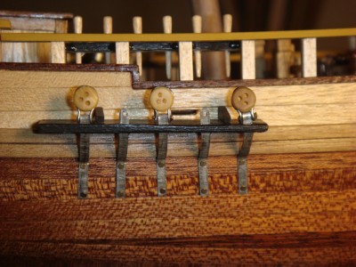

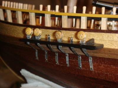

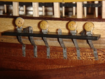

Terminado la colocación de las cintas y vigotas del lado de estribor, a falta de las cintas de las burdas.
Para dar mas resistencia a las cintas (no me fío mucho) las refuerzo con un poco de araldit por la parte inferior de la mesa.
fijacion de cinta con la mesa con araldit.

Muy buena terminación, me gusta tambien como te ha quedado el barnizado del casco. Todo muy completito.

pepemodel escribió:Terminado la colocación de las cintas y vigotas del lado de estribor, a falta de las cintas de las burdas.
Que no, que no se van...

Lo que pasa Ramón, es que el primer estirón de prueba, el estaño cede un poco y sufre un pequeño estiramiento. Ya sabemos que el estaño es muy maleable. Por simple precaución, y no cuesta tanto, le pongo el araldit.

Excelente trabajo y muy limpio un saludo

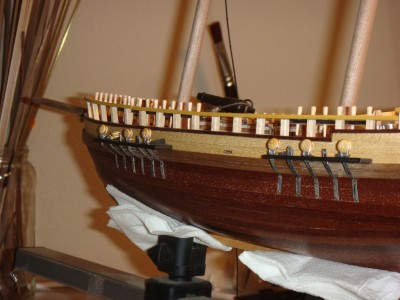

Hola a todos,
Pongo las fotos de las vigotas de babor.
Con estas termino la colocación de las vigotas.
