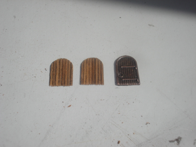

En esta última foto veo algo que me salta a la vista...o la puerta es muy chica o la bomba muy grande...¿está seguro de la escala? tambien puede ser la foto
Te cuento,está calcada en cuanto a tamaño con la kit, lo mismo te puedo decir de la bomba a mi también me llamó la atención y de ser asi hay muchas cosas que están fuera de escala,voy a poner una foto donde se aprecia mejor, por cierto si voy mañana. Saludos

Puertas
Puerta original (zamach) y copia.

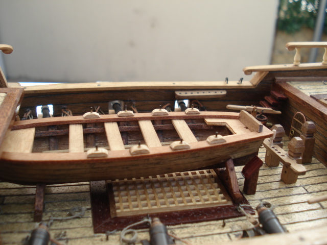

Bote en asiento
Asi es como queda el bote con el asiento de listoncillo.

Es la puerta...hummm.... mañana te sugiero alguna solución

Puerta
Estamos a tiempo, ya que solo va fijada provisionalmente,con cinta adhesiva de doble cara.

Mejor, pues canta un poco...

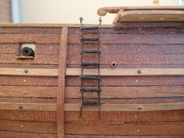

mejora escaleras
Aqui os pongo las escaleras de subir a bordo, aunque .....no me tienen muy convencido el caso es que al natural tienen mejor presencia que en las fotos,pero no me acaban de convencer,son grapas degradadas , forradas con papel higienico y pintadas con negro mate

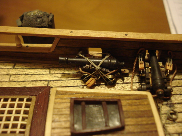

cañones batiportados
Y por ultimo como queda la pareja de cañones de la cubierta del timonel batiportados

Marinero_de_agua_dulce escribió:Aqui os pongo las escaleras de subir a bordo, aunque .....no me tienen muy convencido ...
Y si las haces directamente con algún retal de madera de 0.5 mm. Como las que se usan en los segundos forros.
1º Le practicas los boquetitos (Por lo delicada que es la madera a esos grosores). Y posteriormente, y con mucho cuidado rebajas el ancho a 1.5 o 2 mm. (Pura teoría desde la mesa del despacho...)

Me gustan los soportes para el bote y el bote en si mismo, el de metal es muy cutre.
¿Cual es el motivo de poner el cañón en esa posición?

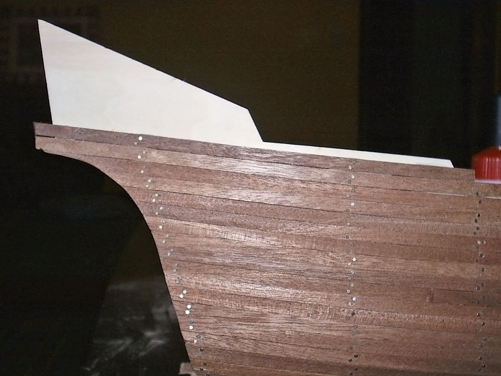

Y seguimos forrando el casco, poco a poco, traca a traca éste va tomando forma. En breve las claras tapas laterales se oscurecerán con las tracas de sapelly y habrá finalizado otra fase. (Después de los retoques, claro está).
Vista lateral de la popa, vemos como ya queda poco por cubrir, aunque esta parte como está en el aire es más complicada de clavar, hay que buscar un apoyo.

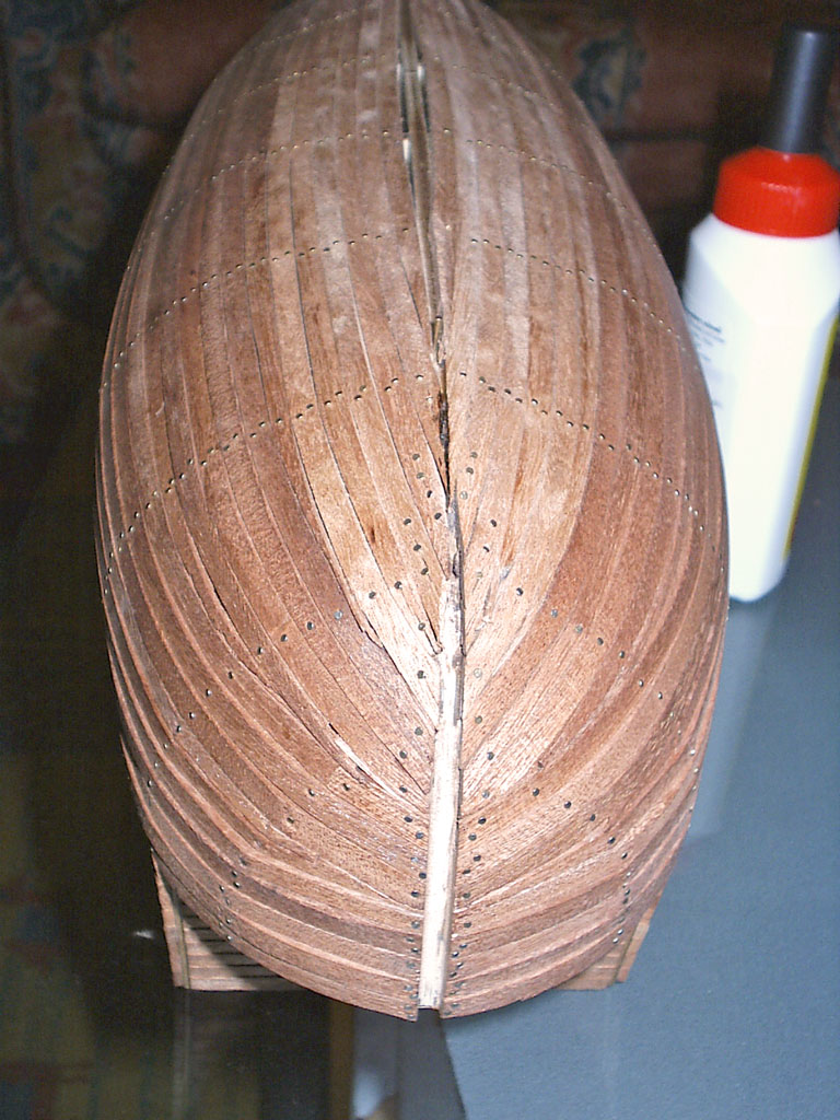

Vista de la proa desde abajo, dónde podemos apreciar el canal para luego colocar la roda, que ya está más perfeccionado. Ya están todas las tracas hacia la quilla colocadas (habrá que ajustar algún hueco al poner la quilla).

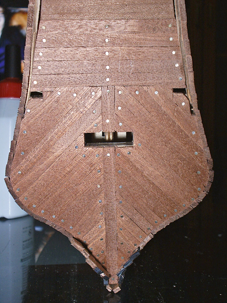

Vista de la popa, ya vemos casi todas las tracas rematadas excepto las más cercanas a la quilla. con paciencia y cuidado, sin romper la punta de la traca.

Oye Javi: esto tiene muy buena pinta... podrias explicarlo mas detalladamente

:roll: :roll: Bueno....... pues en mi caso es que el cascabel del cañon casi daba en la caseta del timonel,es uno de los grandes fallos que tiene el barco, aparte del metal ,las salidas de escala etc.Pedi información y esta me pareció la forma las lógica.
En tu foto 2007 la de la popa, te ha pasado lo mismo que a mi y en el mismo sitio: ha quedado un pequeño hueco debajo del anclaje derecho del jardin de popa, lo he solucionado con un producto llamado Ceracolor del mismo tono que la madera y ha quedado bastante aparente. Un saludo

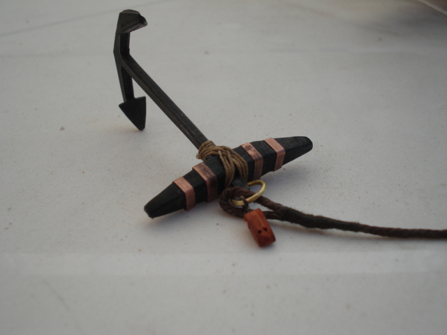

cambio material ancla
Siguiendo con la linea de sustitución de piezas metálicas, le ha tocado al ancla donde he sutituido el cepo o brazo del ancla que viene en el kit por uno de madera teñida con betún de judea y con unos refuerzos de chapa de cobre

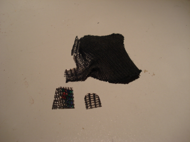

ventanas espejo de popa
Seguro que todos tenemos por casa algún calcetin con "tomates", de ellos he sacado las pequeñas vidrieras que conforman el espejo de popa, aprovechando la trama del calcetin y apoyandola sobre una superficie en la que no pegue la cola blanca, por ejemplo el plastico, he mojado el trozo del calcetin con esta, una vez que la cola esta seca, es levantar el conjunto y ya tenemos una superficie en la que se puede pintar
