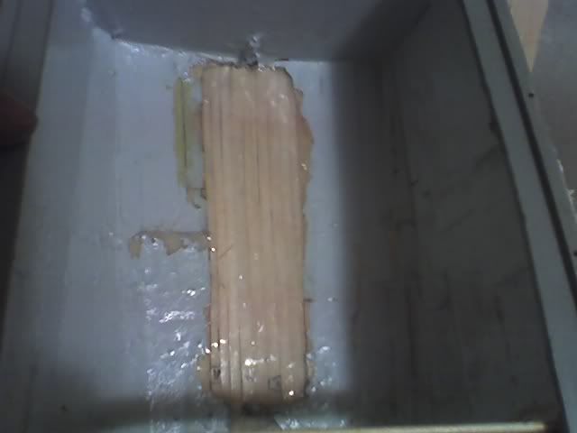

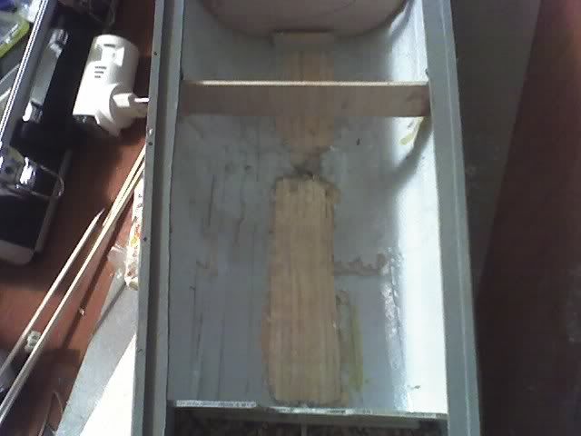

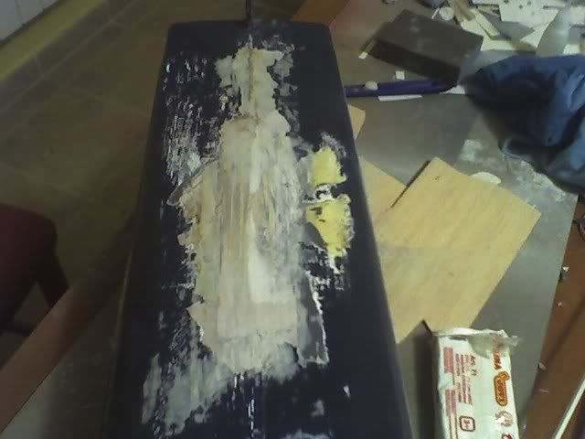

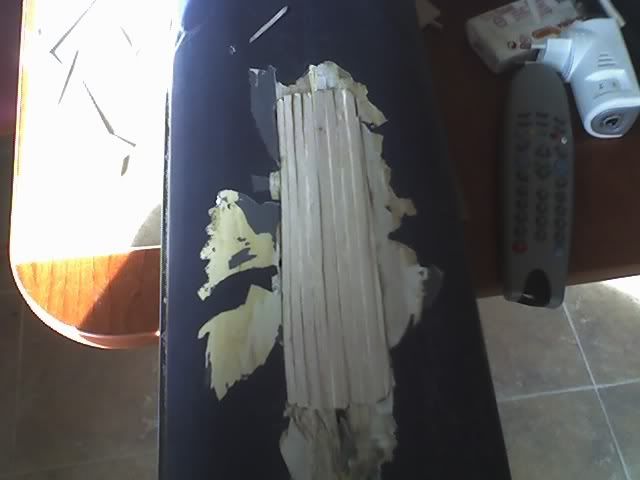

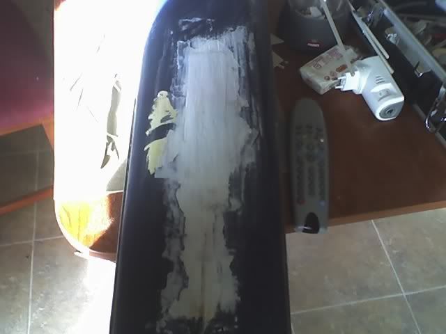

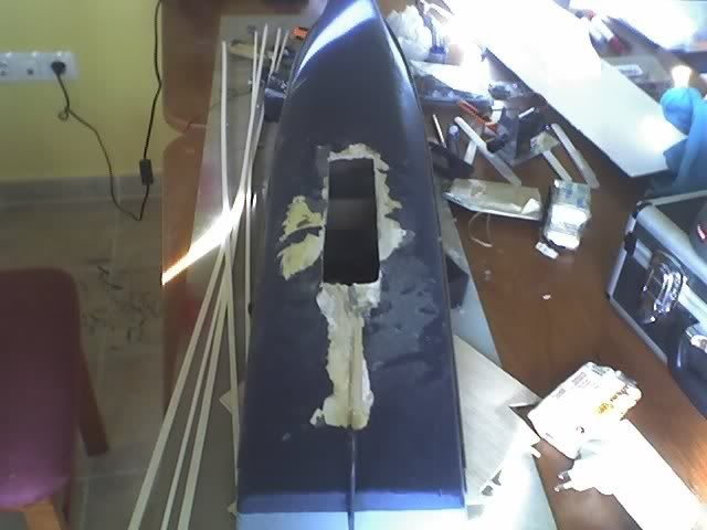

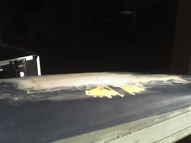

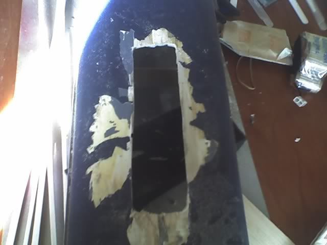

Mientras tanto me he decidido a dar el gran paso.
Ya he sacado el anterior sistema de motor y hélice.
Este es el resultado:
Aquí vemos el tremendo agujero que le tuve que hacer para poder sacar la bocina vieja.
Vista general para que veáis el tamaño del agujero, era de 20 cm x 10 cm
El agujero tapado con madera de balsa sin acabar.
Lijado y enmasillado
Vista lateral para que observéis cómo sí he podido mantener la forma original
Lijado y preparado para la primera capa de sellador.
Vista interior con epoxi para reforzar la zona debilitada del casco
Vista general para que observéis cómo ha quedado definitivamente.
Para contaros cómo fue la cosa, pues empecé intentando quitar la epoxi que puse para afianzar la bocina, no había manera, así que al final tuve que recortar el casco, con cuidado para que no hiciera un agujero irregular, así que por eso tuve un agujero tan grande, porque tenía toda la bocina en el lado interior completamente cubierta y reforzada con epoxi, además había calado entre las tracas y no había manera de soltarla sin destrozos.
Ahora me tocará implementar el sistema nuevo de bocina-reductora-motor, sigo con la idea de un solo motor.
Ya tengo el nuevo variador y todo va a ir de lujo, sobre todo porque renuncio a los 12 V. no van a servir de nada.
Ya cuando termine el nuevo sistema de movimiento tendré que poner nuevos refuerzos para reafirmar la parte nueva del casco, pero prefiero hacerlo después de implementar todo, dado que no sé dónde irán mejor.

ssssssssssssssssssssssssiiiiiiiiiiiiiiiiiiiiiiiiiiiiiiiiiiiiiiiiiiiiiiii
a capas muy finas, pasando suavemente la espátula, tapando defectos, lijando tras el secado, etc, etc, qué os voy a contar.
Ya digo que no es que esté muy mal, pero que no es "un plano totalmente, eso, plano". Yo creo que cuando lo pinte de gris a lo mejor ya no se notan tanto las "imperfecciones". Ahora mismo está "alisado", "suave" al tacto, pero en algunas zonas parece que tuviera celulitis, je, por poner un simil, aunque no tan pronunciado como pudierais llegar a pensar, sólo una "celulitis" inicial.
Vamos lo que tiene son algunas pequeñas ondulaciones generales, no pueden definirse ni como ondas pronunciadas o agujeros tan siquiera.
Hasta que vuelva mi hija con su cámara no podré echarle unas fotitos para que las veais y me deis vuestra opinión. Pero sigo preguntando por ese masilla JOVI, por si es la misma que tengo para otras manualiades, tipo arcilla, es que también sale más baratita que la de los chapistas y en un momento dado se la aplico una vez más para intentar quitar algo más de esa "celulitis", y despues otra vez resina exposica claro.
- Manolofsky
- Mensajes: 496
Masilla JOVI???
Je je je je
No es masilla.... es PLASTILINA.
Aunque no te lo creas es sumamente efectiva.
Te explico el proceso para la realización del trabajo y no te rías:
Se trabaja con la mano, con lo que todas las imperfecciones se van notando al tacto al momento, el truco está en manosear mucho la plasti antes de empezar, hasta conseguir que sea sumamente plástica, se va aplicando en pequeñas capas, pongamos de como mucho un milímetro de espesor, pero es un ejemplo, ya notarás cuánta es la cantidad máxima, si quieres puedes hacer pruebas sobre cualquier madera.
Entonces, cuando ya tienes una capa finita extendida, que la notas perfecta con la mano, pues directamente vás y le aplicas una pequeña capa de cianocrilato con algo, yo lo embadurno todo y luego lo aliso y retiro el excedente con un simple papel de canto pasándolo por encima como si fuera una espátula.
El proceso se repite tantas veces como sea necesario hasta obtener la calidad deseada.
Al ir intercaladas capas de plasti y de cianocrilato (la última debe ser cianocrilato) el conjunto es extraordinariamente flexible y resistente a impactos y a la humedad.
Se me ocurrió este sistema hace como quince días, mientras montaba una lancha que estaba mal recortada, tenía que completar los trozos faltantes y poco a poco fue madurando la idea.
Ventajas de este sistema:
- Sencillez en la aplicación.
-Resultado inmediato.
-Comodidad y limpieza.
Inconvenientes:
-Necesitas una gran cantidad de cianocrilato muy líquido, si no se dispone de ciano líquido (existen varios tipos de ciano, unos más líquidos que otros) mejor no intentarlo.
El resultado es increiblemente bueno.
En el barcon en cuestión, primero actué a lo clásico, con masilla, pero es lo que tú dices, que si bollitos, que si ondas, al final había una parte que no se arreglaba por más que quería, apliqué la plasti con ciano y ya está.
Luego, cuando se tape con barniz y pintura, pues os aseguro que no se va a notar el resultado.
Y para los escépticos, este sistema ya está superprobado en mi lancha, una Key West, alcanza los 35-40 km/h, ha rozado en innumerables ocasiones con los bordes de la piscina, con el fondo y sigue impoluta, algunos raspones, pero ha aguantado incluso mejor que las partes originales.
Saludos a todos.

Pues enterado quedo, y de reirme, ni "mijita".
Tomo buena nota y sopesaré las posibilidades, al menos me has dado un consuelo al indicarme que también a ti te quedaban "defectillos".
Lo único, que no se si por aquí podría encontrar el cianocrilato en la cantidad, lo suficientemente líquido como indicas y "a buen precio", si no me equivoco, el cianocrilato, al fin y al cabo, es el superglue de toda la vida ¿No?, y eso quizás salga carillo.
Ya os contaré.
Estoy aprovechando mientras decido y resuelvo para meter la bocina, cambiar el arbotante de madera a metal y poner la pala del timón.
Ya os contaré.
