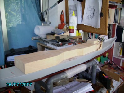

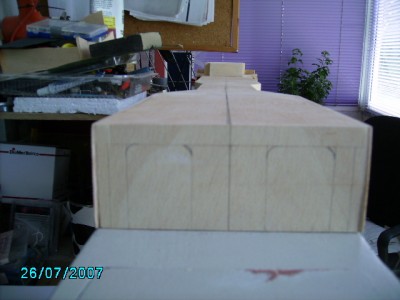

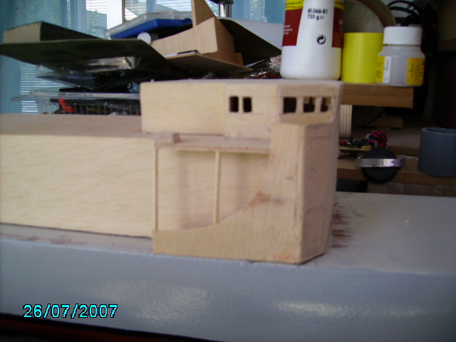

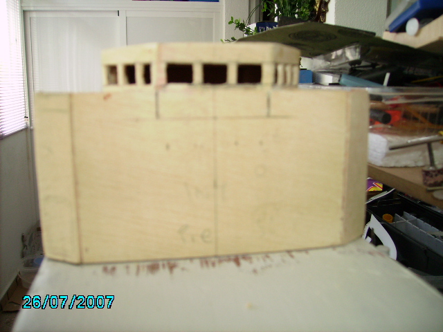

Superestructura
Bueno, aquí os presento las primeras imágenes de la superestructura.
La cosa va lenta, aún no pude hacer las pruebas de mar, y ya tengo ganas.
Para los entendidos... he optado por la configuración que tenían las fragatas de este tipo cuando se empezó su entrega a la Armada Española (1986), por lo que podreis apreciar que no dispone, ni dispondrá, de las basadas para los sistemas de comunicaciones por satélite.

RE: Superestructura
otras dos imágenes

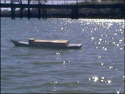

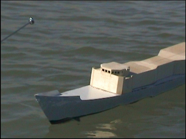

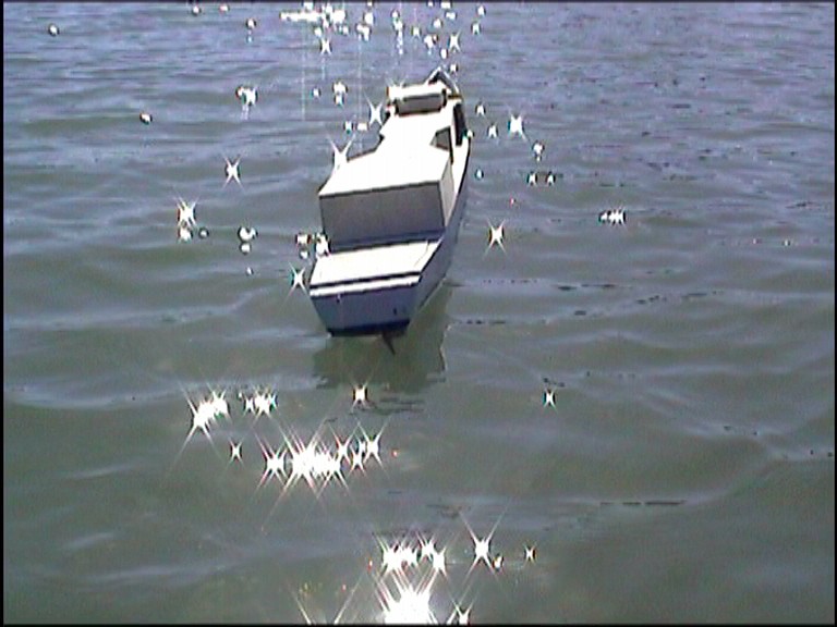

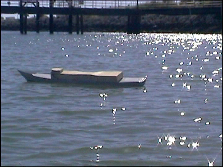

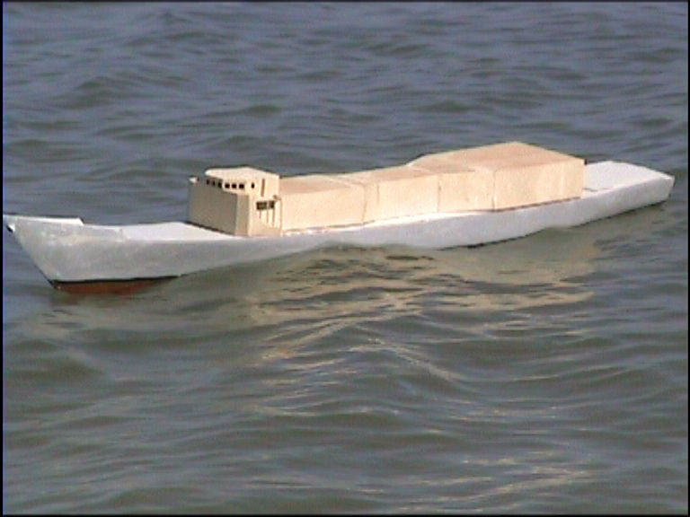

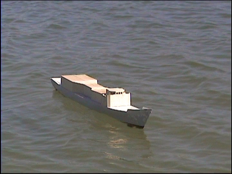

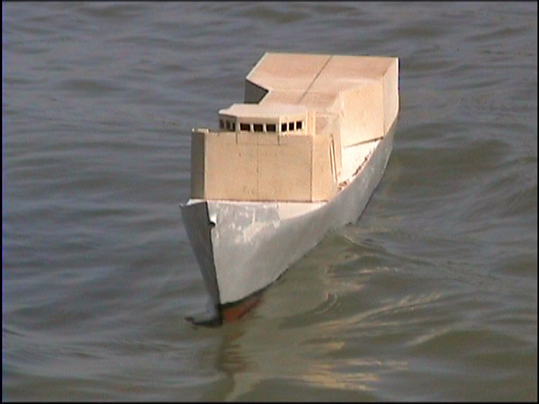

1ª Prueba de mar
Bueno, ¡¡¡ ya está hecho !!!!
Ya hice la "prueba de mar" y estoy satisfecho de los resultados.
A pesar de todo, he tenido un pequeño despiste, je, je, de principiante claro, olvidé que el motor no lo tengo en la línea de crujía, entonces..., imaginaros, al meterlo en el agua presentaba ligera escora a la banda correspondiente, aunque lo solucioné para la prueba con un poco de lastre improvisado (piedras) en la banda contraria.
A escala podría decir que el estado de la mar era de "marejada" a "fuerte marejada", el modelo respondio muy bien, aguantando el oleaje desde todas direcciones, incluso durante un rato matuvo una escora de 40 grados perfectamente, al tener la mar de costado, además el lugar tenía una fuerte corriente, "contra la que peleó con todas sus fuerzas voltáicas".
La impermeabilización ok, nada de filtraciones, por lugar alguno, ni pala de timón, ni bocina de la hélice, ni bocinas de las aletas estabilizadoras.
Ciertamente, como alguno me había avisado, tendré que aumentar el grado de incidencia de las palas de la hélice, pero también funciono conforme a lo previsto.
En la siguiente prueba intentaré que lleve solucionados los pequeños "fallos" encontrados en esta ocasión, aunque eso no sé para cuando podrá ser. En esa ocasión también espero implementar el lastre necesario. Pero no creo que necesite mucho, a mi parecer respondió al estado de la mar estupendamente, con poco cabeceo y balance, teniendo presente como estaba el lugar de pruebas.
Grabé la prueba, estoy terminando de editarla, para que todos podais ver "la botadura", pero me gustaría me indicarais donde se puede colgar el video para que quede a vuestro alcance. Si, ya se, el youtube, pero ahí aun no he tenido experiencia e ignoro si se requiere ciertas características en el video (tamaño, resolución, formato...). Son unos 8 minutos que me ocupan unos 6Mb en WMV de baja calidad, y unos 40Mb en WMV de media calidad, este último si estaría bien, no se distorcionan los colores y la calidad es muy aceptable. Bueno, decidme qué recomendais, ¿se puede colgar aquí, en el foro?
Bueno, por el momento os acompaño la espera con unas fotitos del video que he extraido.

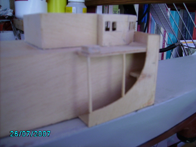

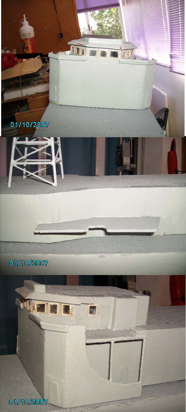

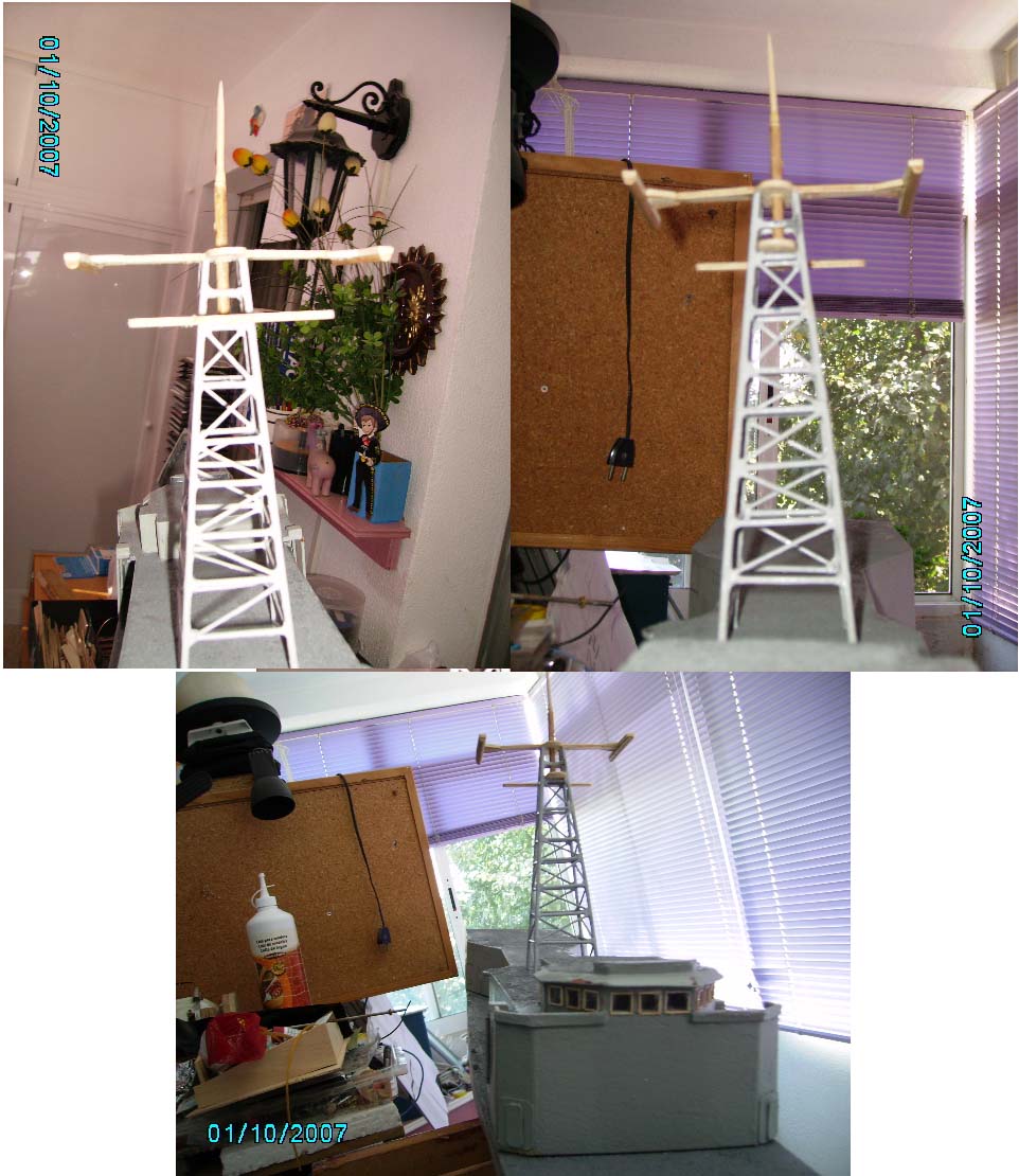

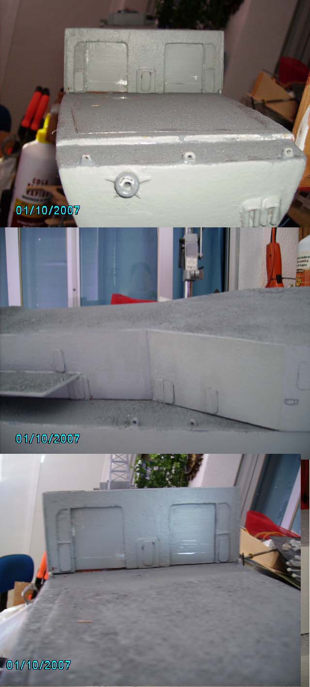

- juanjo
- Mensajes: 163
- Registrado: Lun Dic 11, 2006 7:00 pm
- Ubicación: El Puerto de Santa María (Cádiz)
Bueno, lo prometido es deuda.
Al fin pude "pillarle" la cámara a mi hija.
Podeis ver algunos detalles de cómo va la supeertructura y el palo principal, así como las cubiertas.
Todavía faltan muuuuuuchosssss detalles.
Las ventanas del puente ¡No están acabadas! y la pintura sé que requiere retoques, a igual que la zona de hangares.
