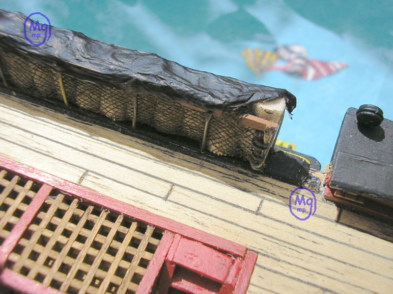

En la zona que se deja destapado tendremos mucho cuidado de no pasarnos, pues la pasta no sale bien del coy.

Bueno, este es todo el proceso que he realizado para las batayolas. :) :)
CANDELERO : Trozo de laton, taladrado y pavonado.
RED : Gasa de farmacia teñida con nogalina.
COY : Tela de algodon teñida con té y enroyada.
LONA : Papel de patrones de costura.
BREA : Pasta de nogalina, cola, agua y tinta china.
..... a groso modo. Espero que sirva para vuestros modelos con las variantes propias de las habilidades de cada uno.
Solo me resta colocar la parte de babor del castillo y toda la toldilla.
Y esta ultima con los obuses de a 24 Lb me he topado con un pequeño contratiempo :? :?
Al fondo el Inspector al lado de un candelero y frente al obus para verificar la escala. Aqui tengo interes en proteger lo mas que pueda a los artilleros con lo que pasare la batayola por lo alto del obus. La solucion pasa por hacer candeleros un poco más

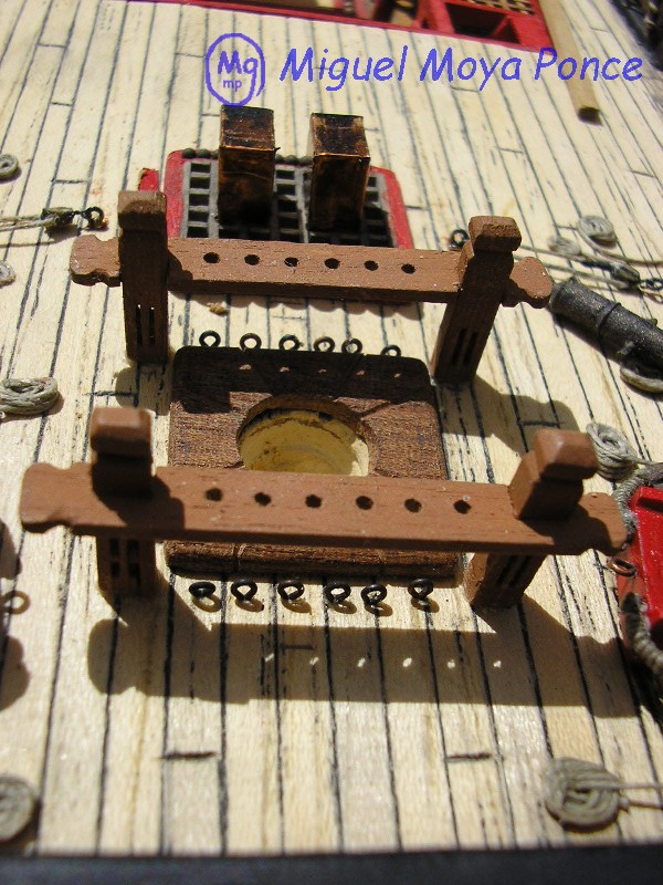

Pero para que veais que no estoy casi "parao" he preparado una cuantas fotillos de lo ultimo que hice pero no os lo enseñe :) , aparte preparo un articulo para una revista y su pdf. :wink:
Son los cabilleros a pie de los palos. Mejore los cabilleros incluyendoles los "guindastes", que son unas roldanas (poleas) que estan en las bitas (soporte vertical).

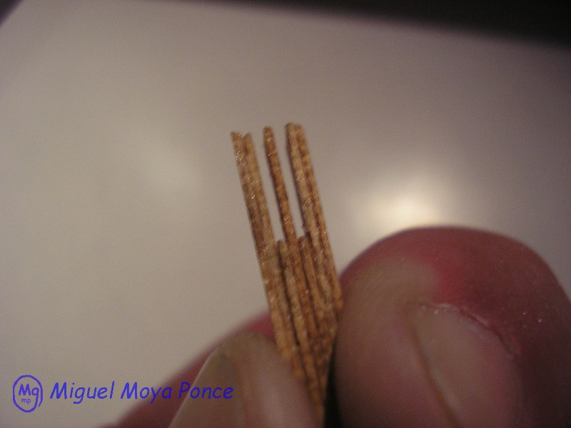

Que tal miguel, como va eso, bueno queria decirte que estaba muy ancioso de ver nuevos avanzes de tu nepo, ya sabes lo importante que es para mi ese barco, espero que puedas trabajar continuamente en el, y que nada te detenga¡¡¡
me gustan mucho esos cabilleros y me parece muy bien la idea de mejorar ahi en las bitas los guindastes, quedan muy bien, lo que muestras en la ultima foto es la forma en la que los hiciste? :?:. creo que por mi escala no se si podria hacerlos a menos que con el taladrito que me invente me las pueda ingeniar, te pido disculpas si esto suena a copia de tu barco.

Bien Maurys, bien :) aunque la obrita me tiene hasta los coj.... y me crecen los enanos :( , como tengo tanto tiempo ahora tengo que ir ha una rehabilitacion por una molestia en la pierna :? , total que con suerte por la tarde trabajo entre hora y hora y media en la obra :x :( y asi no se avanza mucho.
No me molesta que te "copies" de mi mejora 8) , se publica (todos) para que otros modelistas aprovechen tus mejoras, incluso algunas veces por sugerencia de otros foreros mejoras el metodo de trabajo :o :idea: :idea: .
En cuanto a tu escala primero planteate si los vas hacer servir, es decir, si pasaras las drizas (cabos de labor que izan las vergas) por ahí, que creo que de memoria son los que pasan por los guindastes. Si decides hacerlo, al menos un agujero con taladro si seria factible, practica.
Acontinuacion mas de los cabilleros :wink:
