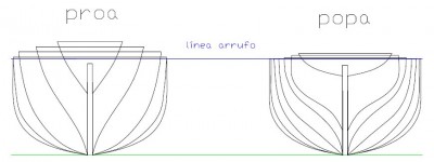

Finalmente las cuadernas están listas. He añadido un par de ellas a proa y a popa.
Como en vez de fotocopias voy a usar la impresora, las he impreso en papel autoadhesivo... Así evitaré estar trasteando con pegamentos y creo que la unión será muy contínua y uniforme.
A partir del martes (cuando por fin podré usar bien las dos manos :D) iré poniendo las fotos de los progresos.
Espero que estas formas se parezcan en algo a las del Soberano III ...

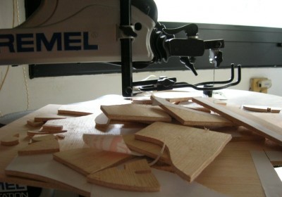

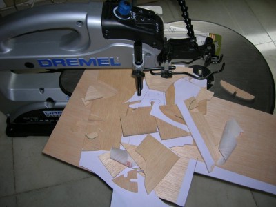

Después de varias semanas usando la sierra de calar, sin resultados satisfactorios, no tengo más remedio que pediros consejo.
A estas alturas he convertido en serrín cuatro metros cuadrados de contrachapado de 5 mm sin poder obtener una sola cuaderna decente.
Se superó con creces el problemilla de los planos (ahí aprendí muchas cosas), pero mi incapacidad para usar la sierra de calar con buenos resultados, me está desanimando un poco ya que esta actividad de corte parece ser que no le supone mayor dificultad a ningún modelista, por muy novato que sea.
Uso la Dremel Scroll Station y he probado todos los tipos de sierra, tanto las de la casa Dremel como de otras muchas marcas. Pese a ello, no soy capaz de hacer que la sierra vaya por donde yo quiero.
He probado a cortar a 1 mm de la línea de formas y después retocar el borde con la lijadora de disco. Pues bien, siempre le pegado un "mordisco" a la línea de formas y el resto del corte... como las curvas de un puerto de montaña.
Estoy pensando que tengo un problema genético para usar ese tipo de sierra... pero también genéticamente soy muy perseverante y me gustaría llegar a usar la sierra eléctrica de calar con soltura... y si es imposible, ya me pasaré a la manual.
Se agradecerán los consejos.
Adjunto fotos de la carnicería maderil de esta mañana.

Si sólo fuera pasarme de la raya puntualmente, no me preocuparía mucho. Lo que me preocupa es que los cortes me quedan ondulados ya que voy corrigiendo contínuamente.
Ya te digo Ricard, como un conductor con tasa de OH muy alta por las costas de Garraf.
¿Hay algún secretillo para que el corte sea más regular?

Si es ondulado el corte es porque lo apuras, Vamos a ver si lo puedo explicar con palabras:
Enfrentar la sierra con la madera hasta llegar a la linea de corte.
avanzar lentamente,... pero muy lentamente... parar el avance, observar como la sierra sube y baja sin cortar madera... una vez visto y observado que no corta nada avanzar solo un milimetro en el sentido de la linea de corte, frenar el corte nuevamente, y una vez verificado que el sentido de corte fue correcto, avanzar muy lentamente otro milimetro, si no avanzas mas de un milimetro por vez, no te equivocaras en mas de un milimetro, como te explica Ricard, el proceso debe ser lento hasta que empiezes solo a descubrir la manera, y sobretodo no apurarte, siempre deja un poquito para finalizar con la lija, cuidado si usas una lija con disco y esta es nueva porque come como una bestia, sintetizando creo que el problema es que te apuras en el corte o en la lija, espero haberte ayudado

Gracias Ricardo, lo hacía al revés de lo que me explicas: cojer carrerilla para que el corte fuera regular :oops:
Abusando de vuestra paciencia, para contrachapado o DM de 5 mm:
¿Tengo que usar la sierra más fina, una intermedia o la más ancha?
¿He de usar sierras planas o la "cilíndrica" que corta en todas las direcciones?
Por lo que me explicais, aunque el tipo de sierra debe ser importante, intuyo que es más crítica la técnica de corte que la sierra a usar.

parece que el problema que describes es procedente de la tension de la sierra dale más tensión ya que de lo contrario se mueve demasiado

Es cierto lo que dice jomaal88 si la sierra esta poco tensa se dobla y pierde direccion, esta debe estar tensa, y no te aconsejo la sierra pelo que es de seccion redonda porque hay que saber manejarla con mas pericia, yo diria una plana de no mas de 1 mm de ancho, digo desde la parte de atras de la sierra hasta los dientes,

Usa un palito que toque sobre el pelo para dirigir el corte y no corras mucho

Yo lo hago con sierra plana de más o menos 1mm de ancho , hay que dar la tensión justa , si das poca tensión = poca precisión , pero si te pasas de tensión corres el peligro de que se rompa el pelo de la sierra. Yo la pongo a ojo , más o menos tensa y listo. Corto con paciencia sin ir nada rápido y dejando un poco de espacio en la linea de corte que luego viene la lija circular y lo deja bien fino.

Para comprobar que está bien tensa, se hace de oído...se tañe como una cuerda de guitarra y tiene que hacer un clink limpio....

Yo no entiendo muy bien qué problema estás teniendo. Cortar con una sierra de marquetería no tiene mucho misterio...ademas no te hace falta siquiera un corte de precisión extremo pues luego se aquilata con la lijadora, pues estamos hablando de cuadernas ¿no?.. Otra cosa es si lo que estás intentando es sacar tracas con una de marquetería, eso ya es mas complejo, pero con una guía puede hacerse (aunque te lo desaconsejo totalmente)
