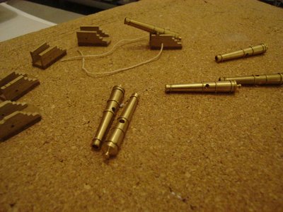

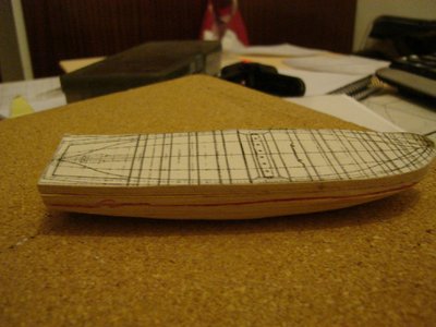

Estos son los últimos avances en el jabeque, he empezado a montar las cureñas y los cañones. Las cureñas son al estilo español, es decir que la braga pasa a través de ella, y los cañones son copia de los del reglamento de 1752, (estos no los he hecho yo :oops: ) me los han fabricado en una empresa que trabaja para Indra. Lleva 30 cañones, 20 de a 8 y 10 de a 4.

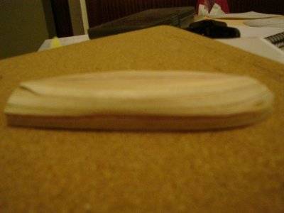

Por otro lado también estoy haciendo el molde de la lancha, que curiosamente aparece en los cuadernos de Jorge Juan junto al jabeque, así que son cohetaneos, esta lancha está representada en casi todos los planos que vende el museo naval. De momento estoy un poco atascado en los raseles de popa.
Os pongo unas fotos.

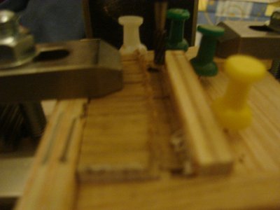

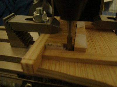

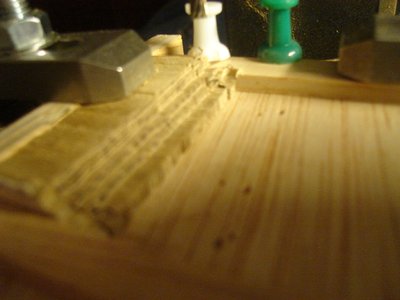

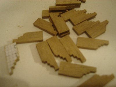

He terminado las gualderas de las cureñas de los cañones de a 8, los de la primera batería, por suerte para la última tanda he usado la fresadora, regalo de los Reyes Magos, que me ha ahorrado muchisimo trabajo, al poder hacerlas toddas de una vez, las anteriores las había hecho a base de lima y se me estaban poniendo los brazos como a Popeye el marino :D
Os pongo unas fotos del proceso, por desgracia nada buenas.

Gracias por tu comentario. La máquina es una Proxxon MF 70, de momento este es el primer trabajo que hago ya que hace solo unos días que la tengo, pero créo que es una máquina a la que se le puede sacar mucho rendimiento, sobretodo en tareas repetitivas y elaborando pizas delicadas.

La verdad es que es una gozada, ya que en media hora escasa, hice el trabajo que a mi ritmo me hubiera costado un mes. Aunque lo ideal hubiera sido hacerlo sobre un taco de madera y luego lonchearlo, con la circular, para sacar cada gualdera, pero no encontre tablas de madera de dimensiones parecidas, ya que eran o muy grandes o muy pequeñas.

Pues de momento me parece una maquina utilisima, a la que se le puede sacar mucho rendimiento, la mejor compra que he hecho. Antes utilizaba una taladradora montada en un soporte, pero no hay color, ni de lejos, el soporte de taladro tenía una holgura grandísima.
