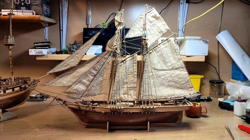

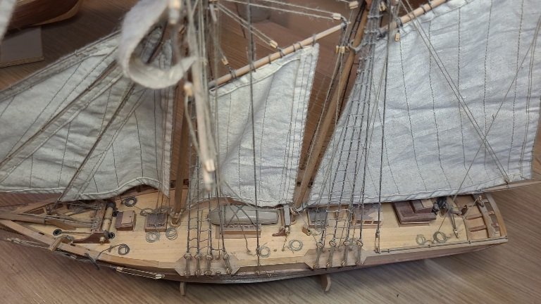

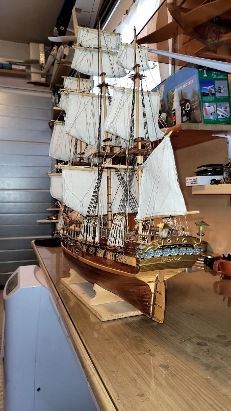

No es mi primer kit si bien es cierto que me he tirado mucho tiempo sin construir barcos y cuando los hacía era impensable lo de un foro. Luego me pase al aeromodelismo pero las reparaciones eran mucho mas sencillas y primaba la rapidez y los refuersos sin ganar mucho peso para poder volar pronto. Por eso cuanso me habeis corregido he entrado de nuevo en el modo barco en lugar de nodo avion y he empezado a buscar el detalle.
Los barcos que tengo hechos son uno de un taco de madera hecho a navaja tenía 12 o 13 años otro ya de kit que no se que barco es, pero es mi primer barco de kit si bien es una verdadera chapuza me encanta ese le hice con 16 años otro de tiras de cobre soldadas que con el paso de los años y varias mudanzas esta para el arrastre, un drakar que esta algo mejor y los bien construidos son el scotish mail de artesania latina y el pandora de constructo. (Cuando digo bien construidos me refiero a nivel de detalles siempre siguiendo las instrucciones, si bien es cierto que sin conocimientos navales por lo que viendo todos los errores que estoy cometiendo entiendo que tendrán un montón de cosas mal hechas.
Las tres fotos primeras son del pandora y las otras dos del Scotih mail

Buenos días
Tienes ya los suficientes conocimientos (esos dos barcos lo demuestran) para adquirir el SMA.
Puedes seguir haciendo los barcos como siempre y disfrutar, o bien hacer caso a los que lo sufrimos y sólo escribir y no acabar ninguno.
Eso si, teoría no te faltará.
Tienes buenas manos.

El Scotish Maid fue mi primer modelo
, pues no, no eres nuevo no
. Ahora a valorar si disfrutar o liarte a mejorar todo cada vez más, que tmb se disfruta de manera diferente. Un saludo

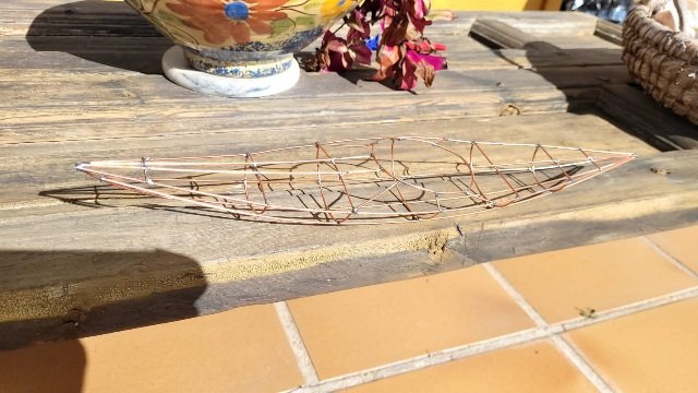

Aprovecho y enseño un kayak hecho con hilo de cobre y soldador, sin planos imaginando como tenia que ser un kayak inuit, se que no es tan vistoso pero bueno creo que es curioso.

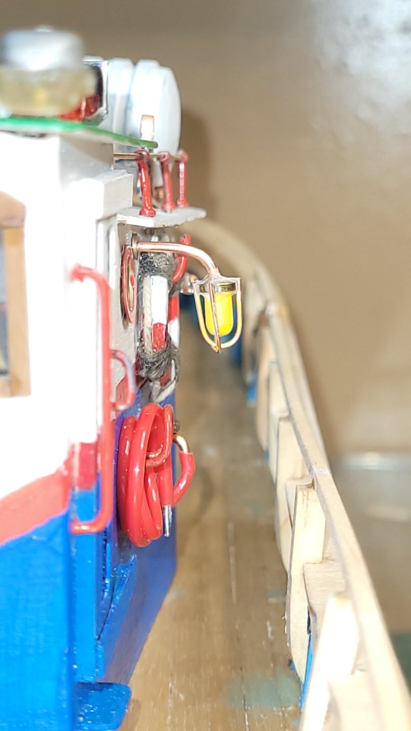

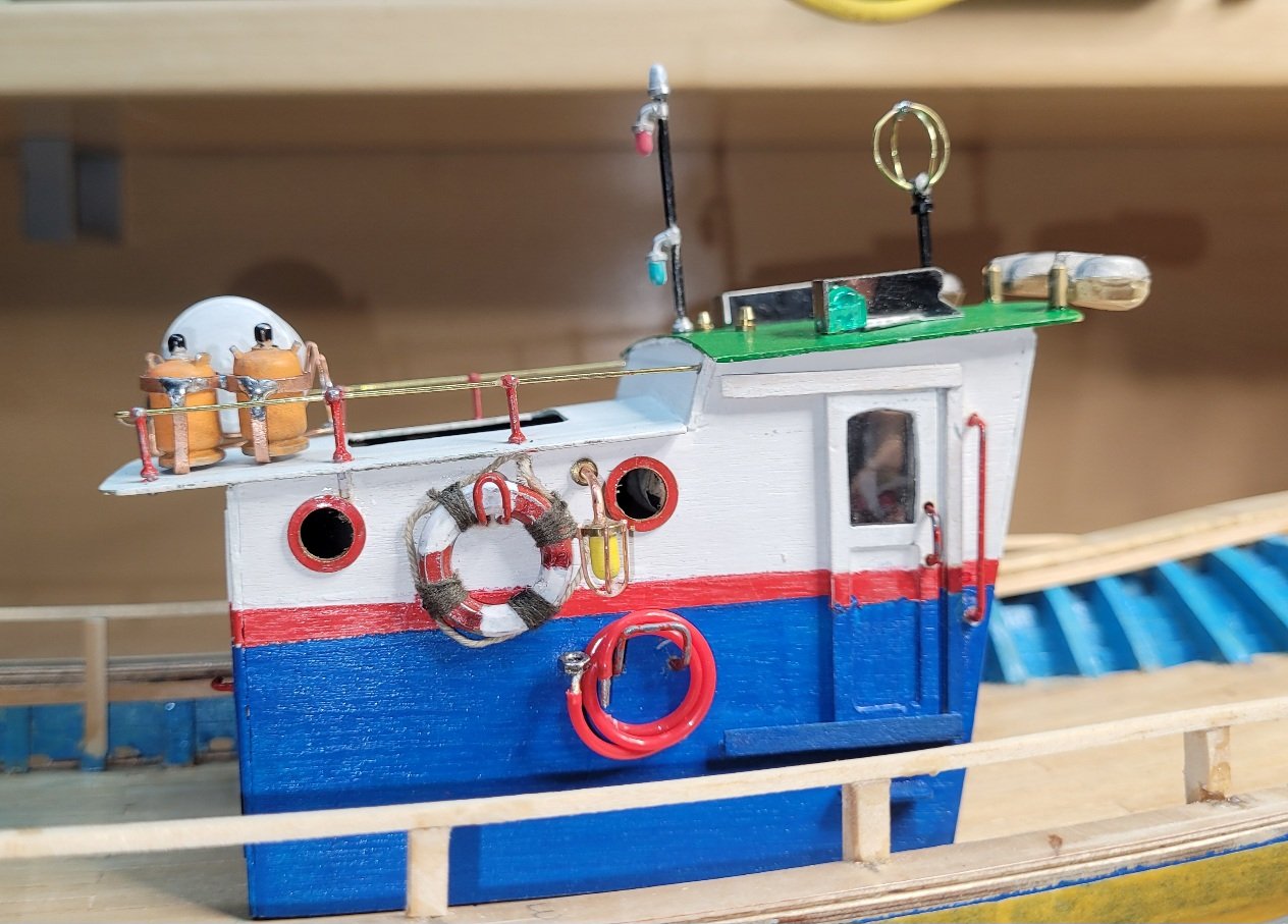

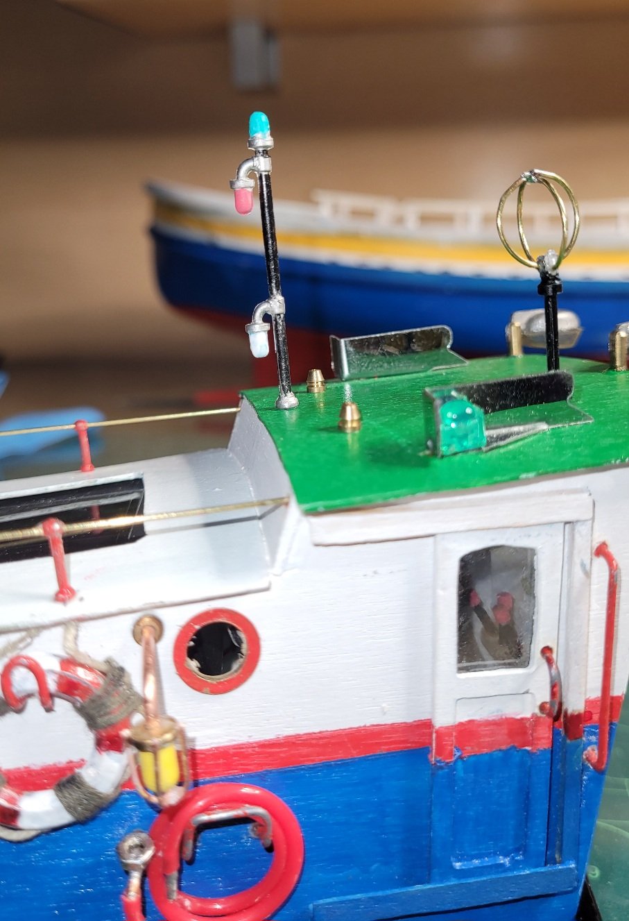

Creo que sí me ha entrado.
Las he puesto amarillas por lo de la luz clásica y he hecho una jaula para que con la pesca no rompan los faroles. Las luces de orizonte blanca roja y verde

La teoria esta bien pero soy muy torpe. Si pongo la luz roja sobre blanca es pescando en faena pero tengo tres luces y no dos, bueno imagino que la blanca va abajo del todo y las otras dos , no se las he puesto así y ya no las cambio.
¿O si?
¿O si?

Las luces roja y verde deberían tener un angulo de 22,5 grados hacia popa del través de Br. y de Er. respectivamente. Aparentemente esas que están colocadas están exactamente al través, a 90 grados desde la proa, desde la linea Pr.- Pp.
Como bien ha escrito Jolobe "Luces de costado 112,5° cada una Verde (estribor) y roja (babor), desde proa hasta 22,5° por popa".
Re: Merlucera del cantabrico TALHOER
El problema, es que el cajetin destinado a las luces de navegación, esta dimensionado para unas lamparas más pequeñas, de tal forma que no se ven si estas a más de 22,5 grados a popa. Al poner los leds que se pasan de escala, la visibilidad de estos es superior a los 22,5 grados.
O pones unos leds más pequeños o haces más grande el cajetín o simplemente te olvidas de SMA y ya están bien.

Una cosa son las luces de navegación que son 4, babor, estribor, tope y alcance. cada una con sus ángulos correspondientes.
Por otra parte, están las luces de pesca, totalmente independientes de las anteriores. En un mástil, debes de poner tres luces todo horizonte, es decir que abarquen los 360 grados, visibles desde cualquier punto. La más baja, será la blanca y sobre esta irán la roja y la verde. Según el tipo de pesca se encenderán las luces correspondientes. La blanca siempre, la roja si está faenando y la verde si está arrastrando.
Si es de día, te olvidas de todo esto y pones los dos conos. No se si es norma general, pero por mi zona, en embarcaciones de poco porte, de día sobraba con colgar en capazo que quedase bien visible.
