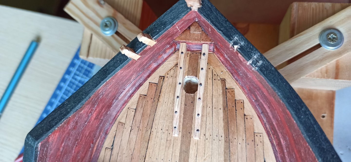

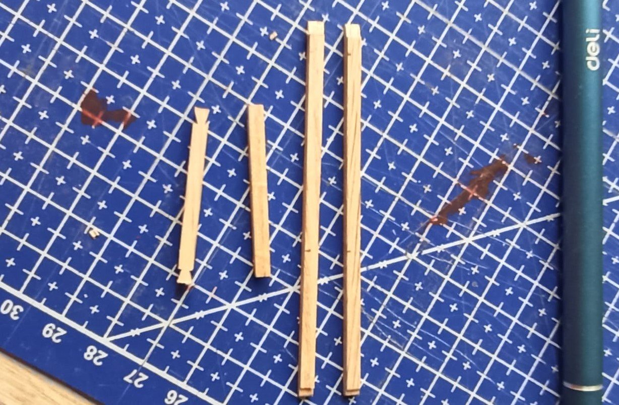

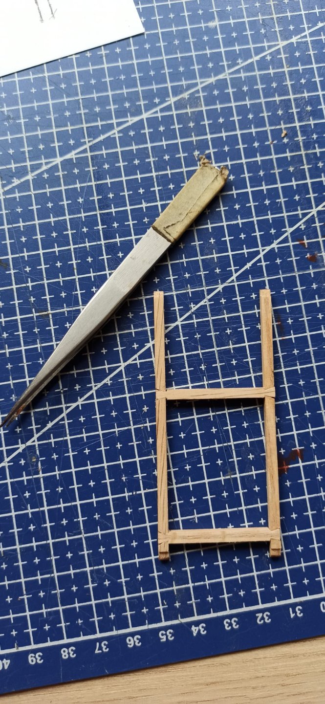

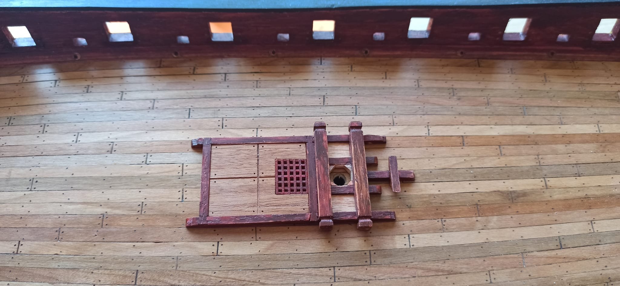

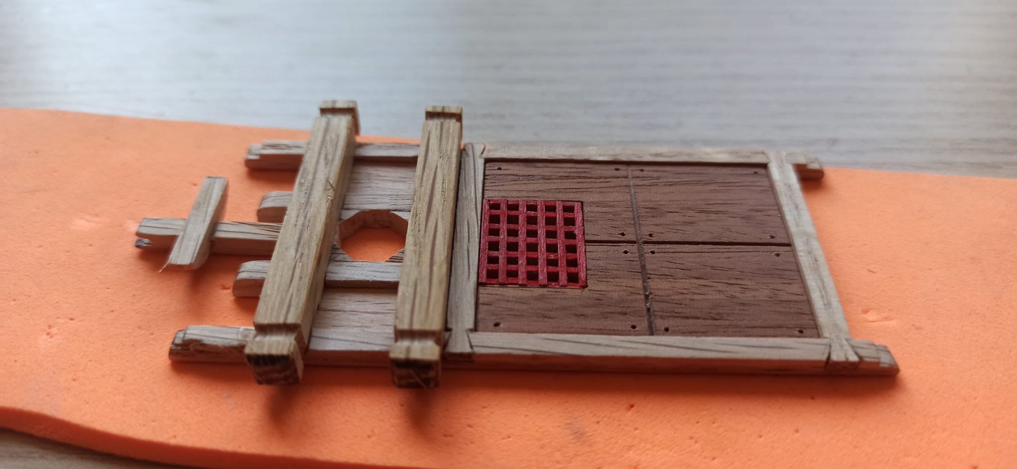

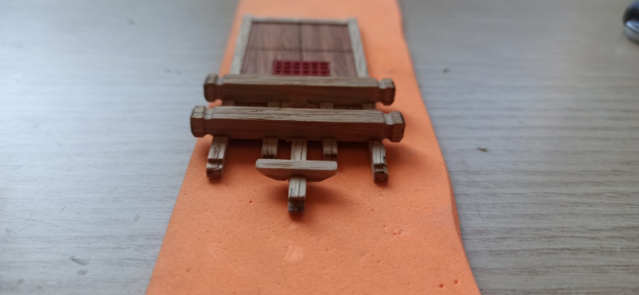

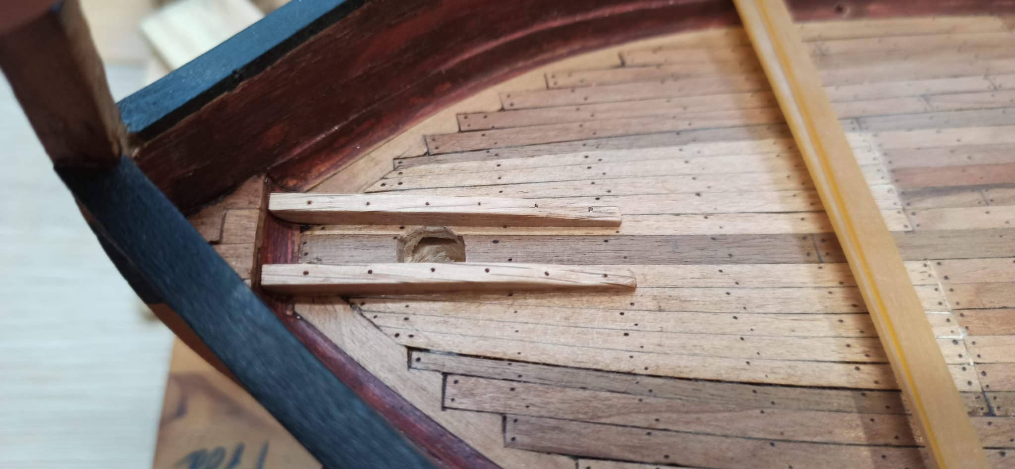

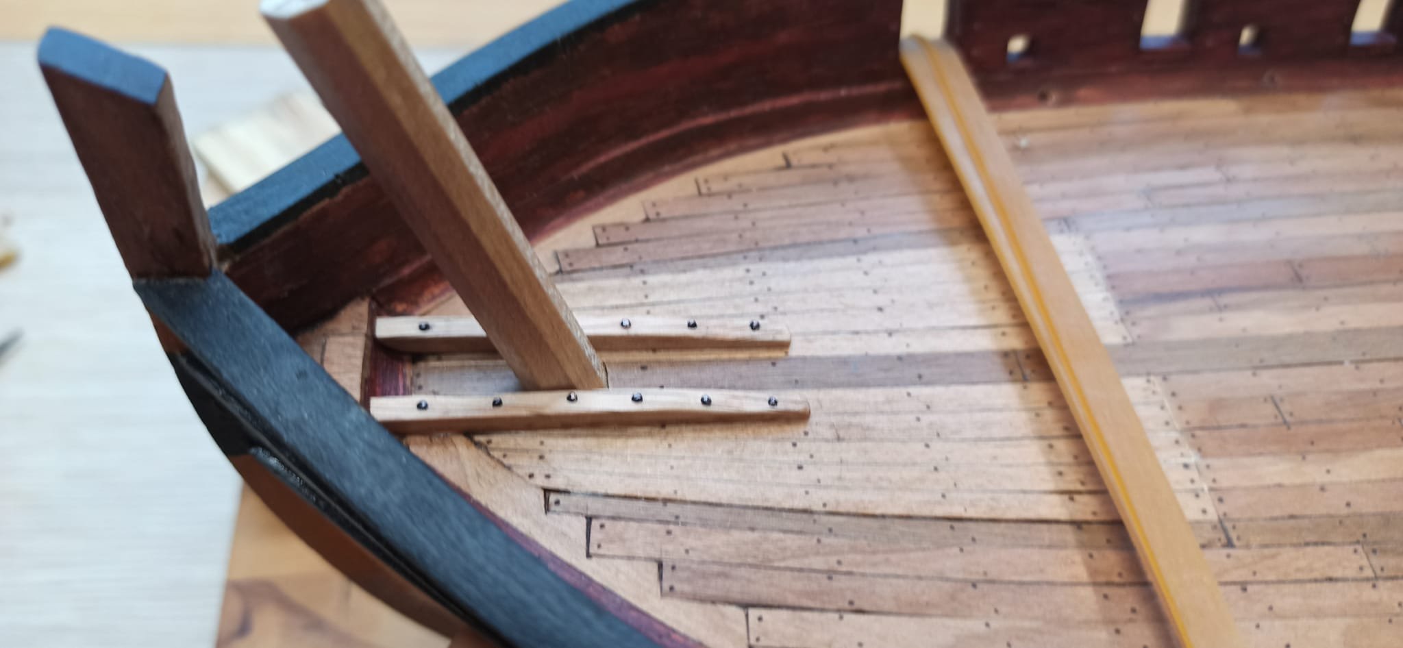

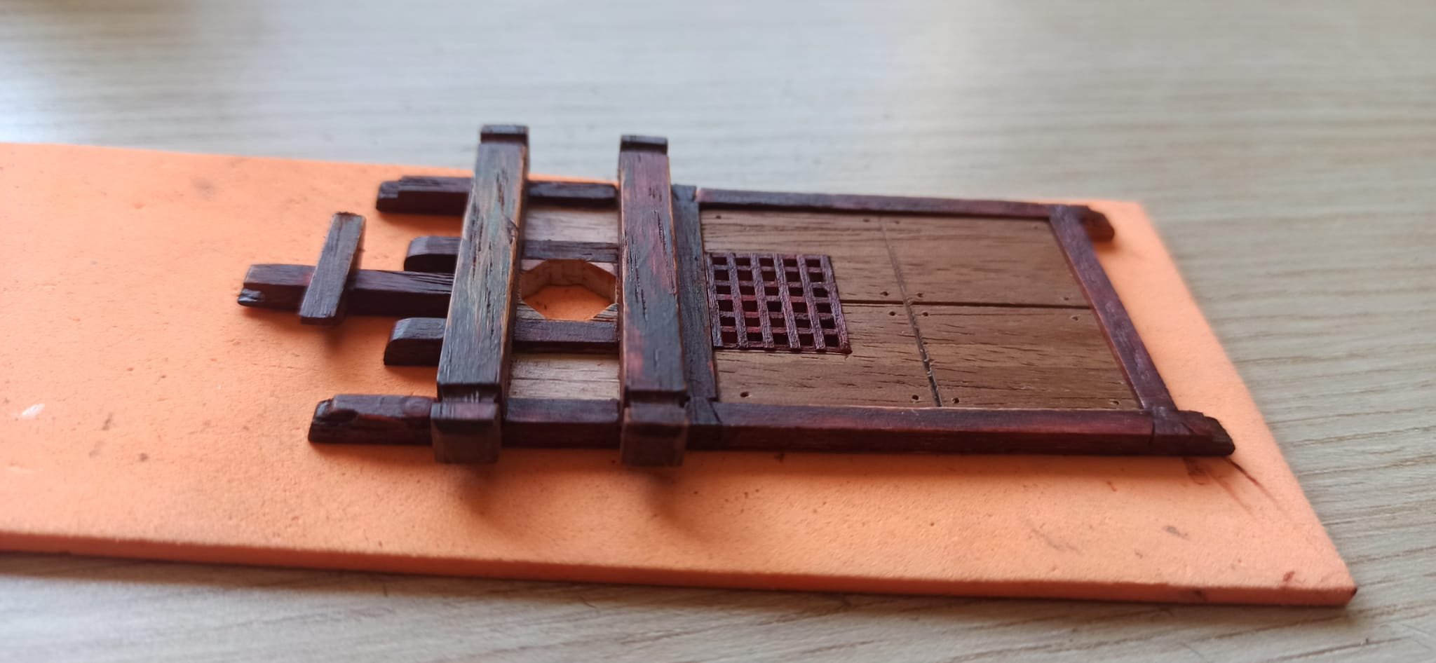

Buenos dias, retomo el astillero, hasta que coja otra vez la marcha me costará y lo que hago no me cunde, empiezo con elementos de cubierta, no se como se llama esta parte, tengo que hacer las bombas de achique y poner las argollas con sus cáncamos. Unas fotos

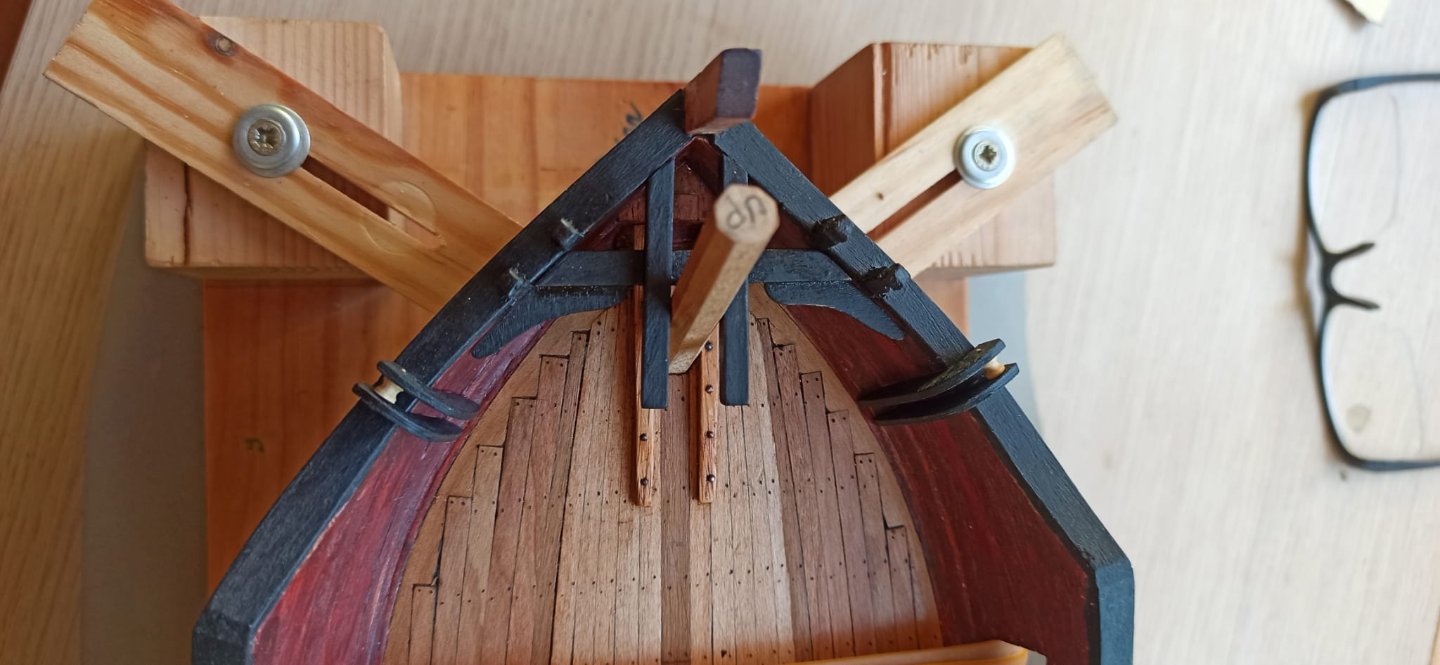

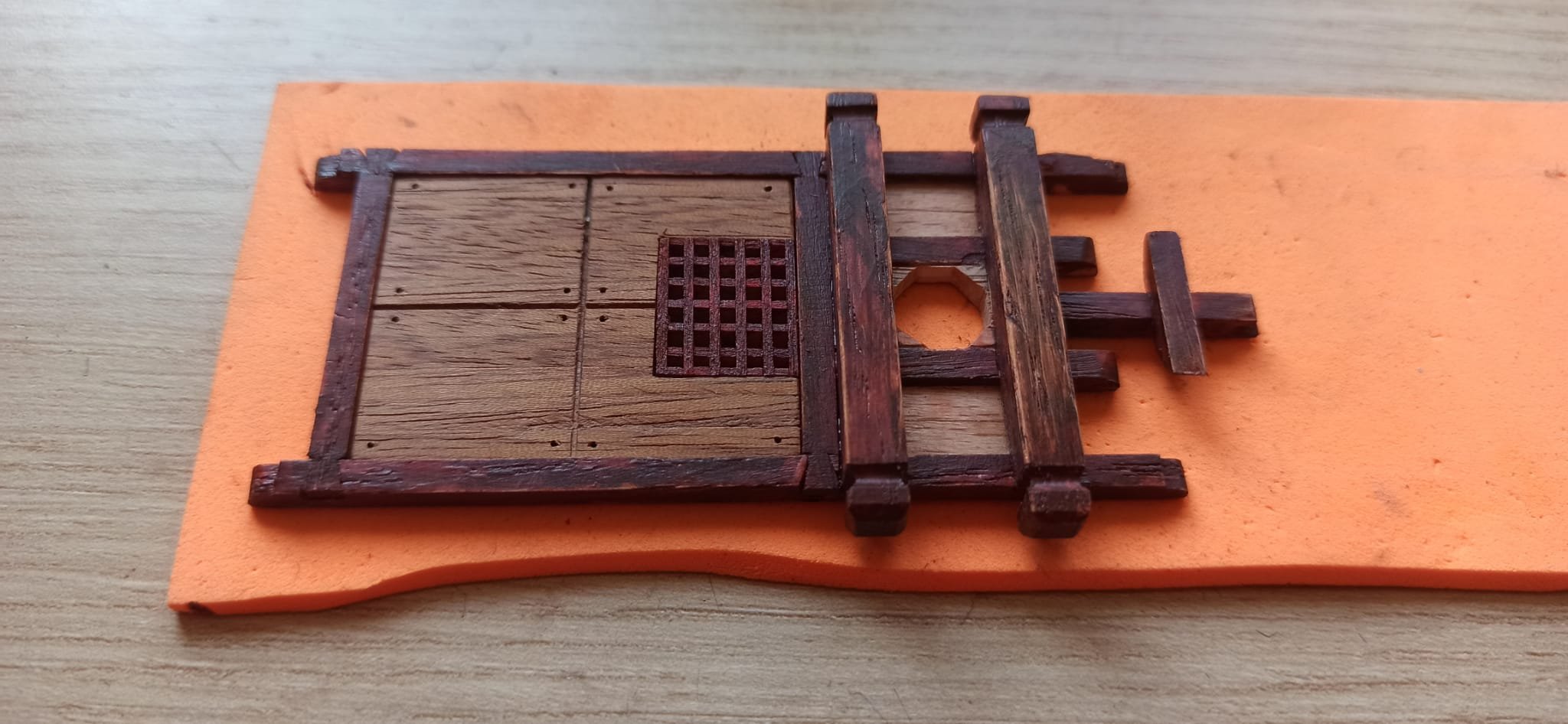

Más fotos ya teñido y con tapaporo...

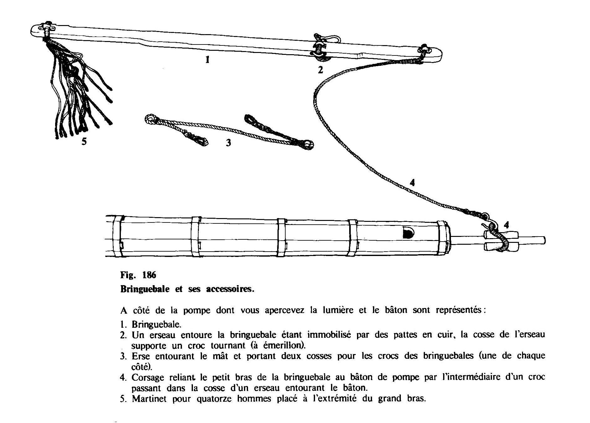

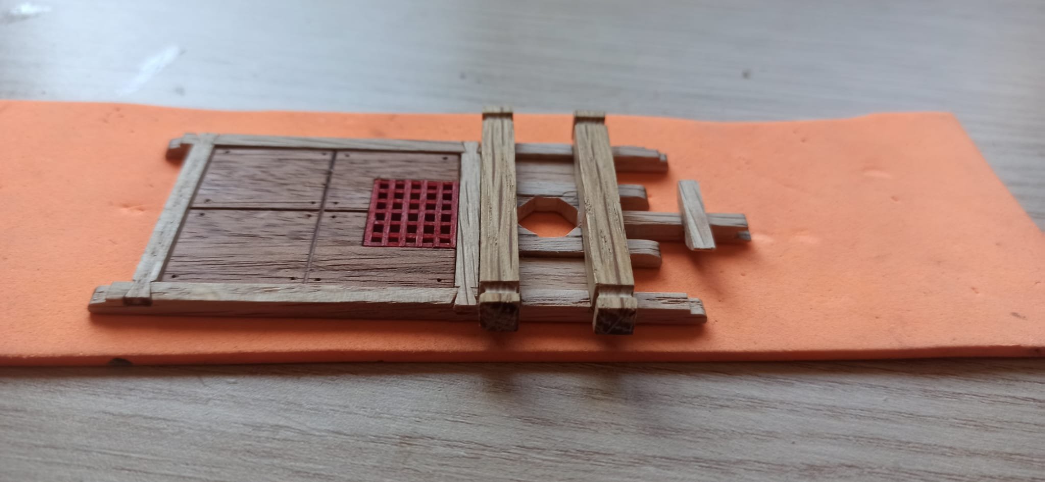

Yo tampoco sé cómo se llama esa zona. Está la fogonadura del palo mayor, el posavergas, las bitas para la escota del trinquete, la cornamuza de tres cuernos para el davante de mayor, las bombas, el enjaretado de la cocina y la escotilla, entre otros . En el hilo mío, pagina 11 creo, hay un dibujo de detalle por si quieres afinar .

Gracias @Leopoldofran ya no me acordaba de ese dibujo, ya está descargado para servir de guia, @Liberto Amate lo tuyo si que es un piropo en toda regla, pero vamos, no llego a tú nivel ni de coña, jejejeje...esta tarde he estado liado con las bombas, mañana las a cabo y cuelgo fotos.

Ojo, no le pongas palanca a las bombas, eran de guimbalete

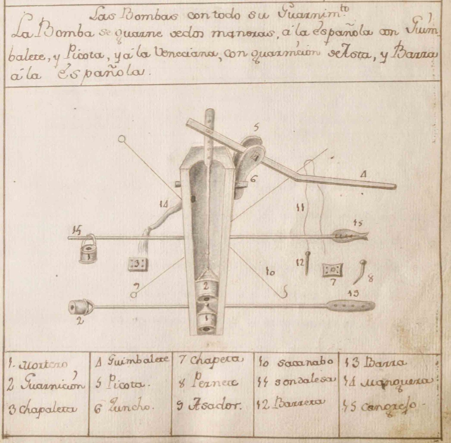

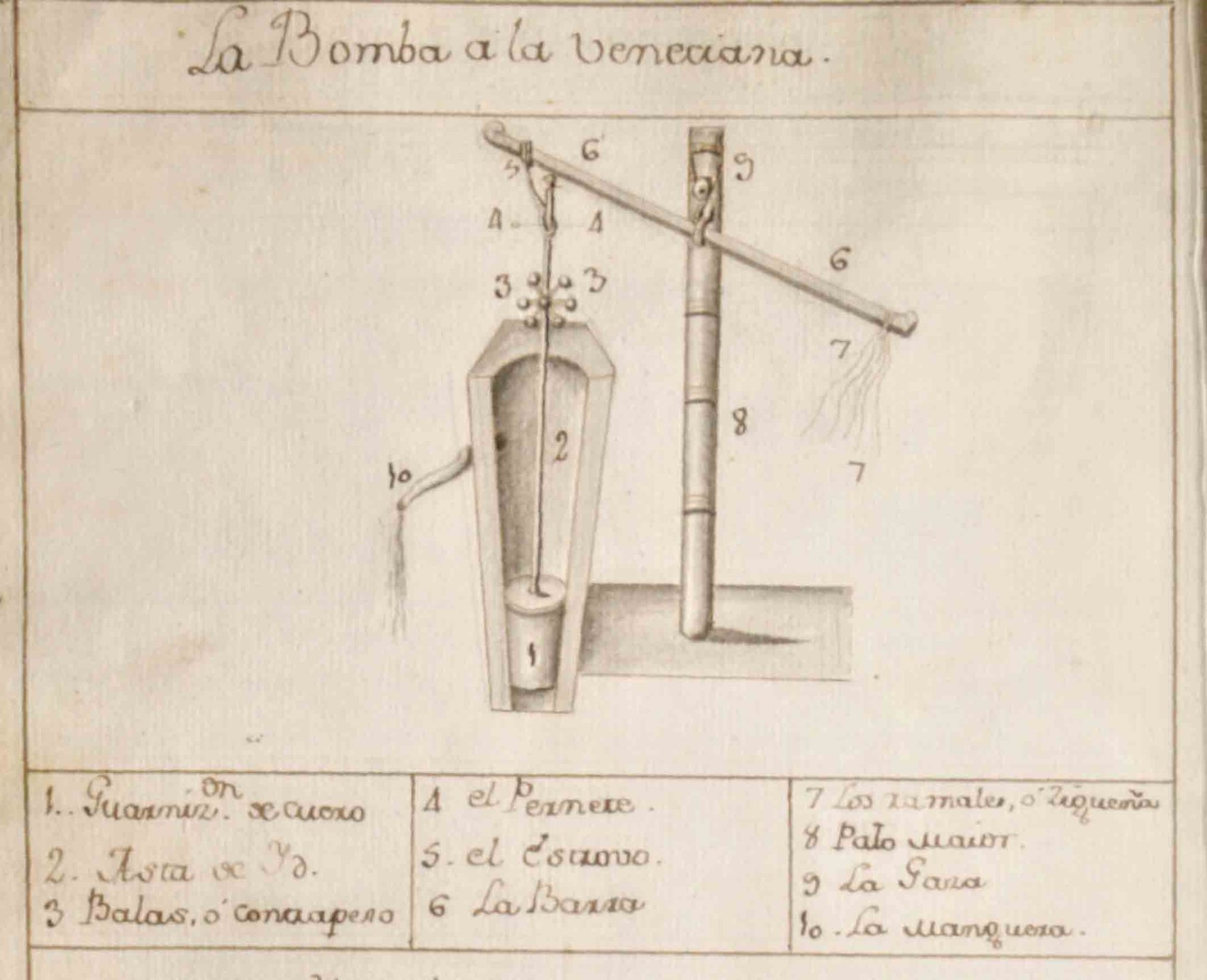

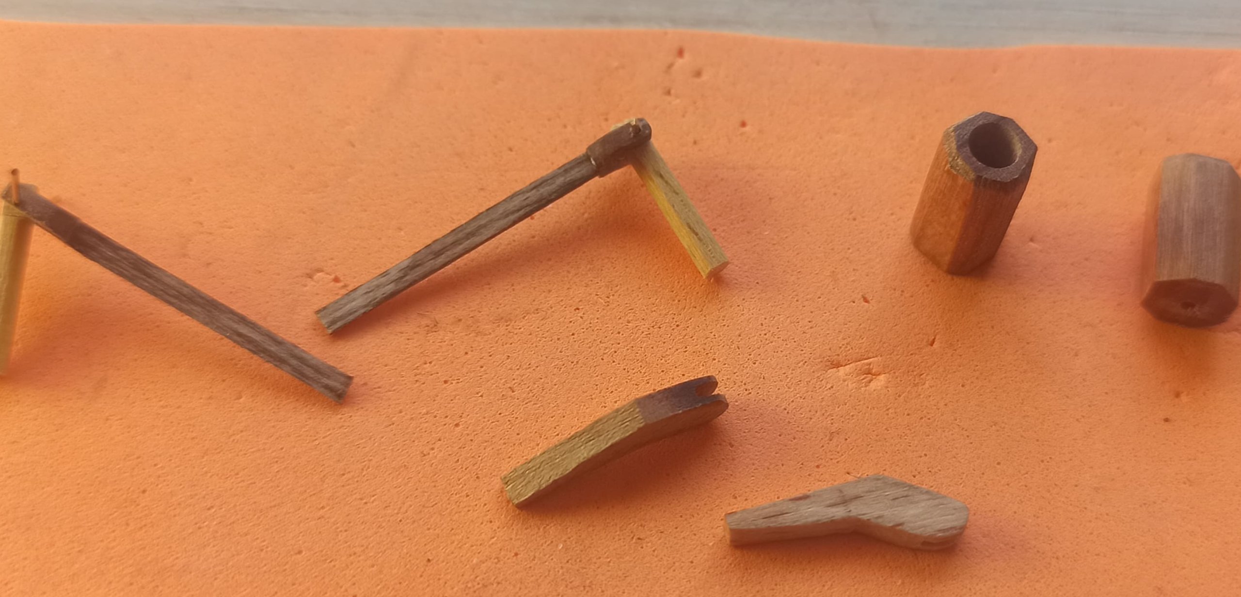

Leopoldofran escribió: Mar Sep 17, 2024 7:07 pm Ojo, no le pongas palanca a las bombas, eran de guimbalete
Mier....tarde, después del curro que me pegue para hacerlas!! :o . Ahora estudio ese tipo de bombas, en todos los jabeques he visto el tipo de palanca, lo he encontrado en ...viewtopic.php?t=11895
pero según veo, Guimbalete, nº 4, se refiere a la palanca que acciona el embolo de la bomba, con lo que creo que está bien la que he construido, no?
Anónimo - Reglamento de un navio_Page_022 Recortado.jpg (265.79 KiB) Visto 1662 veces

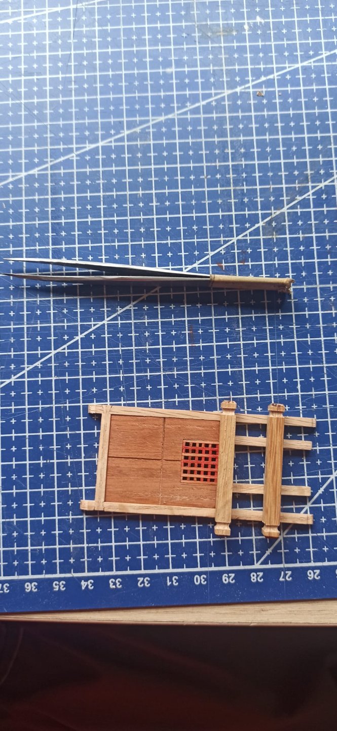

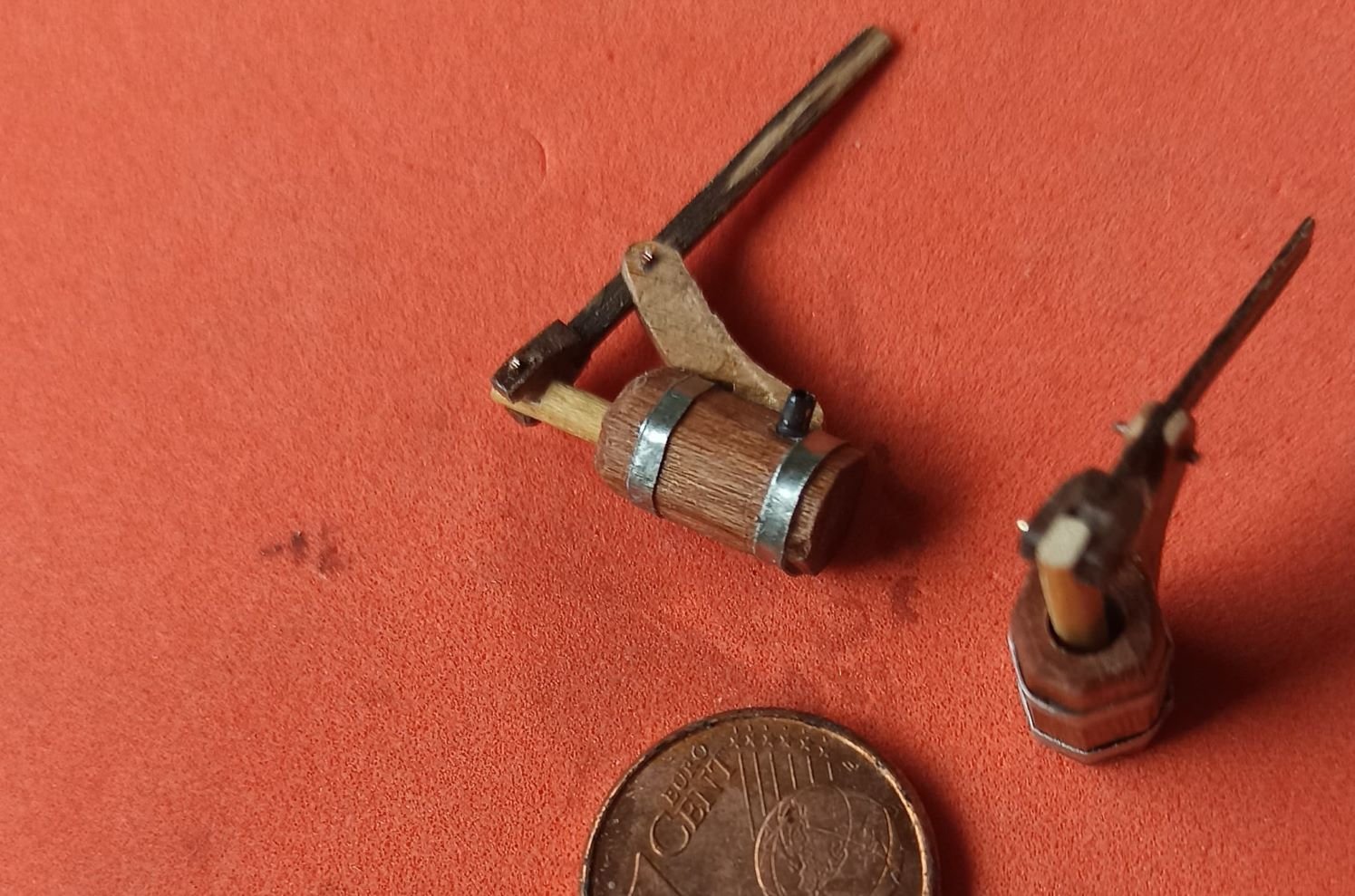

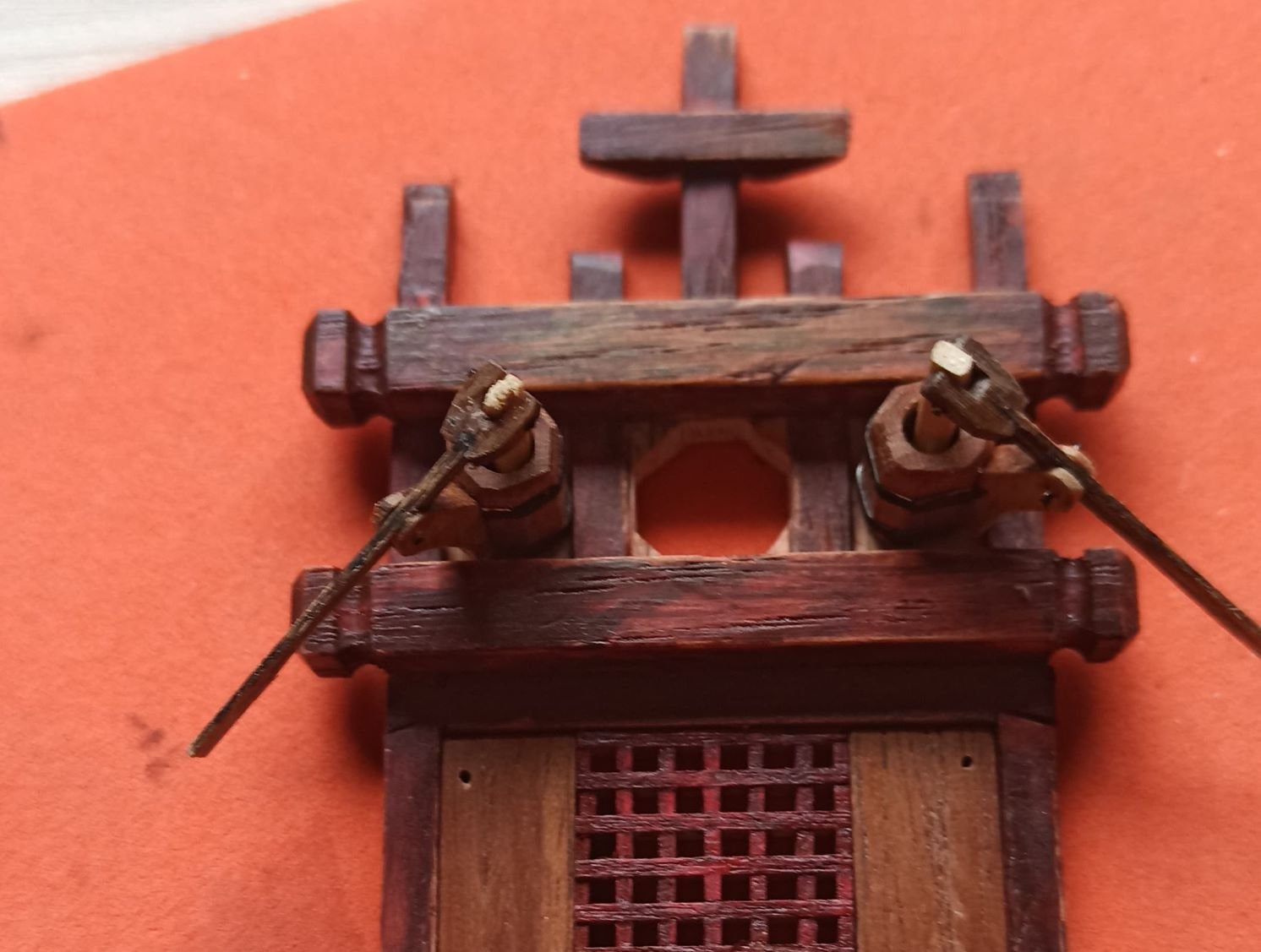

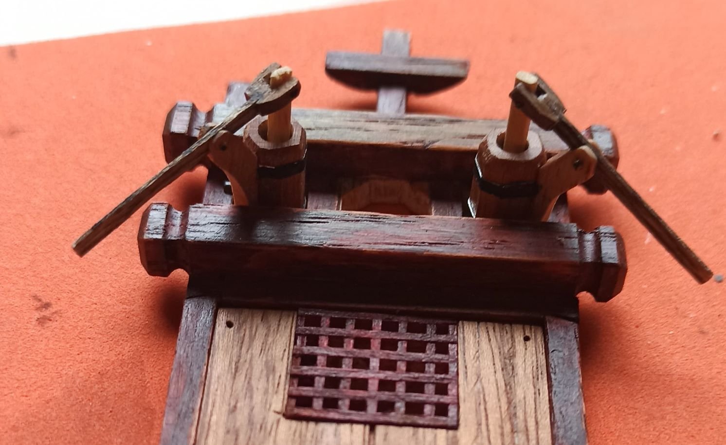

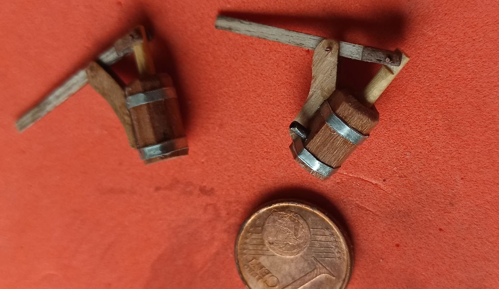

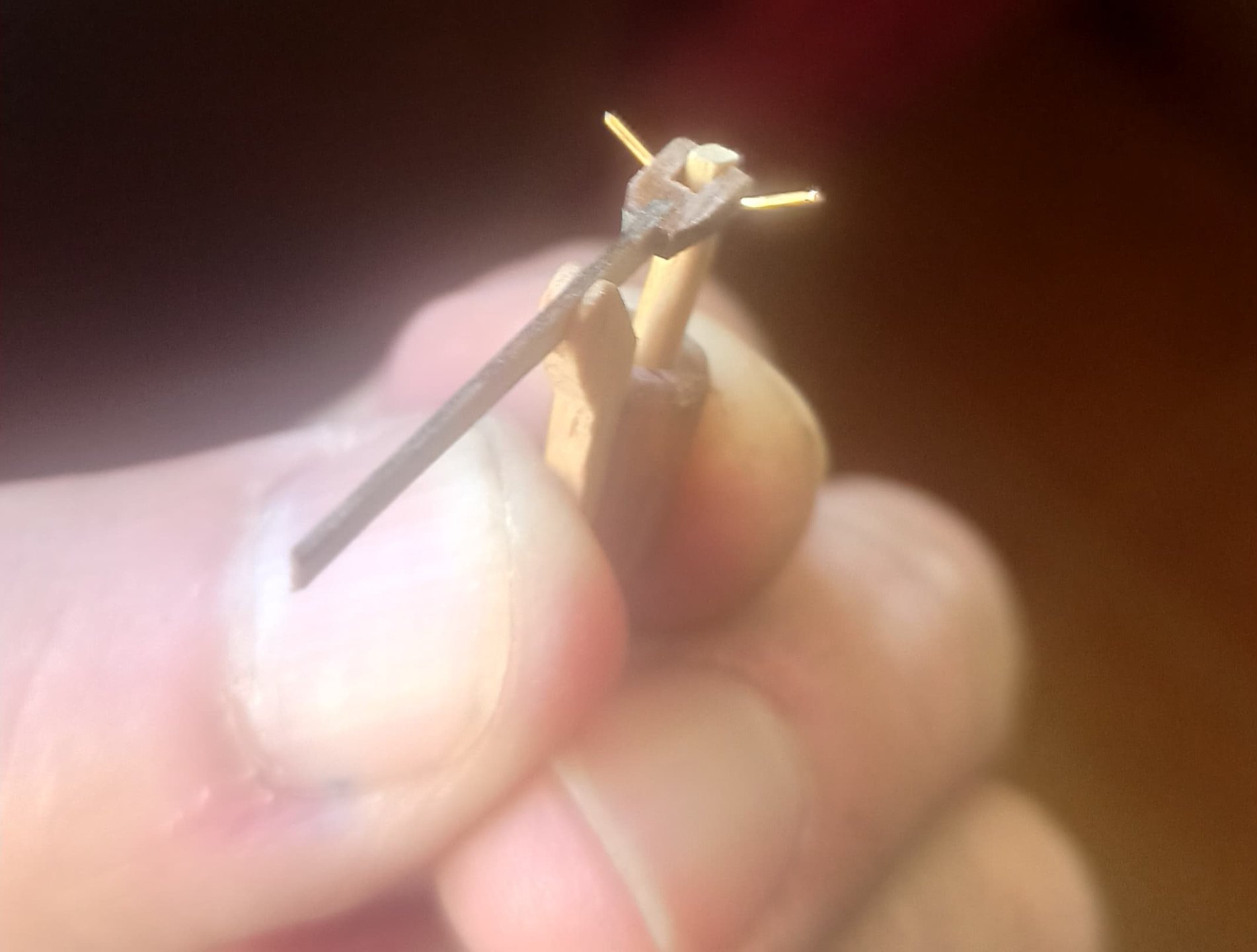

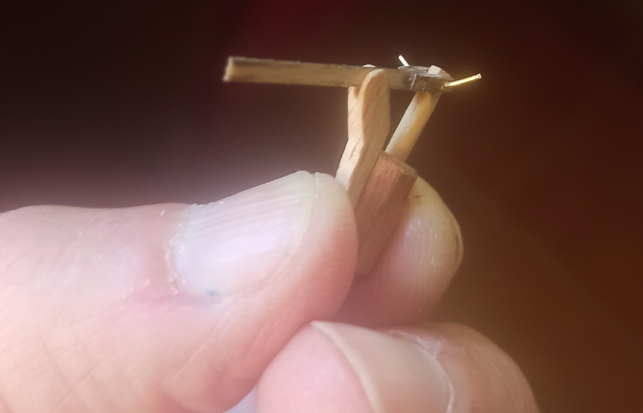

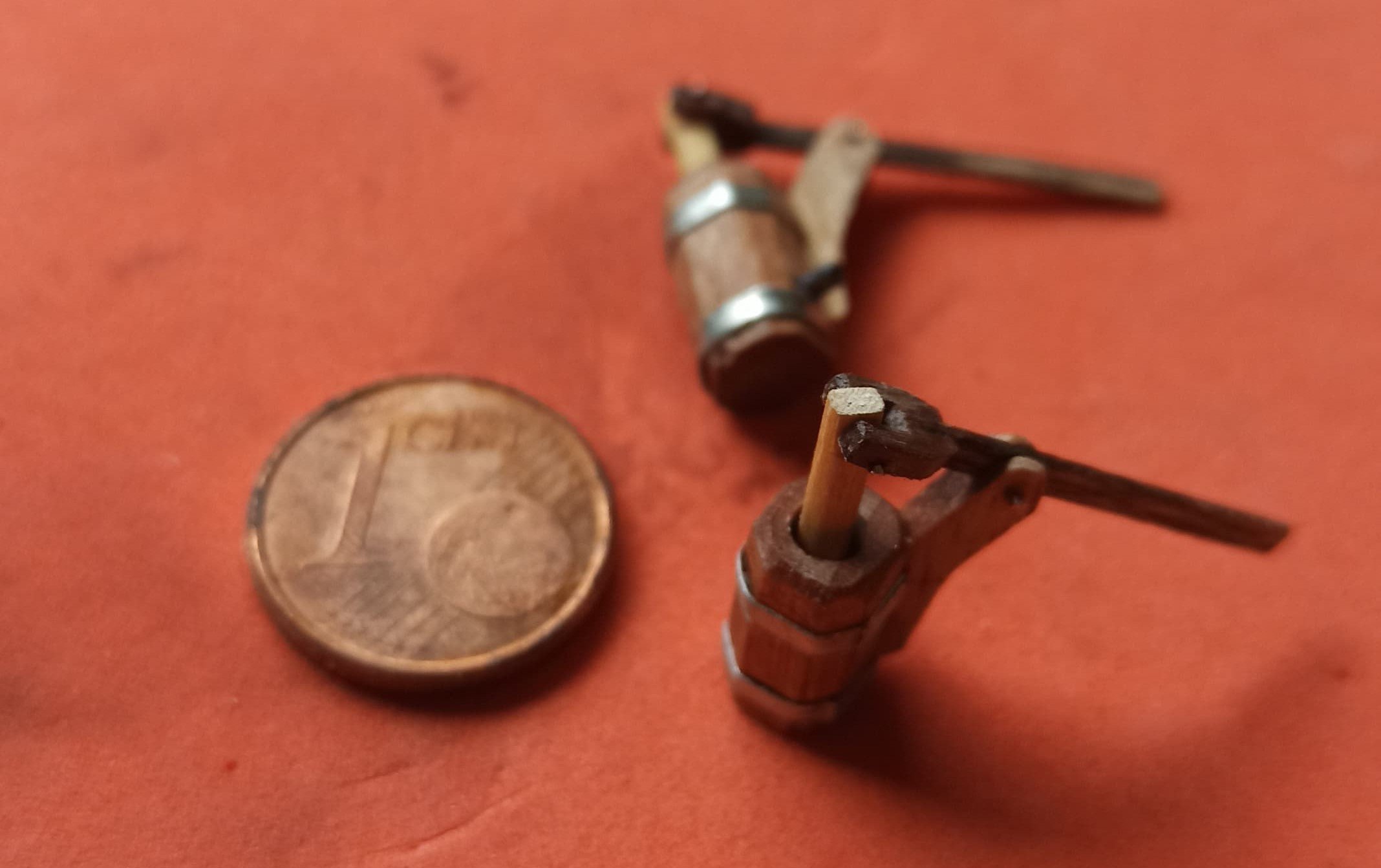

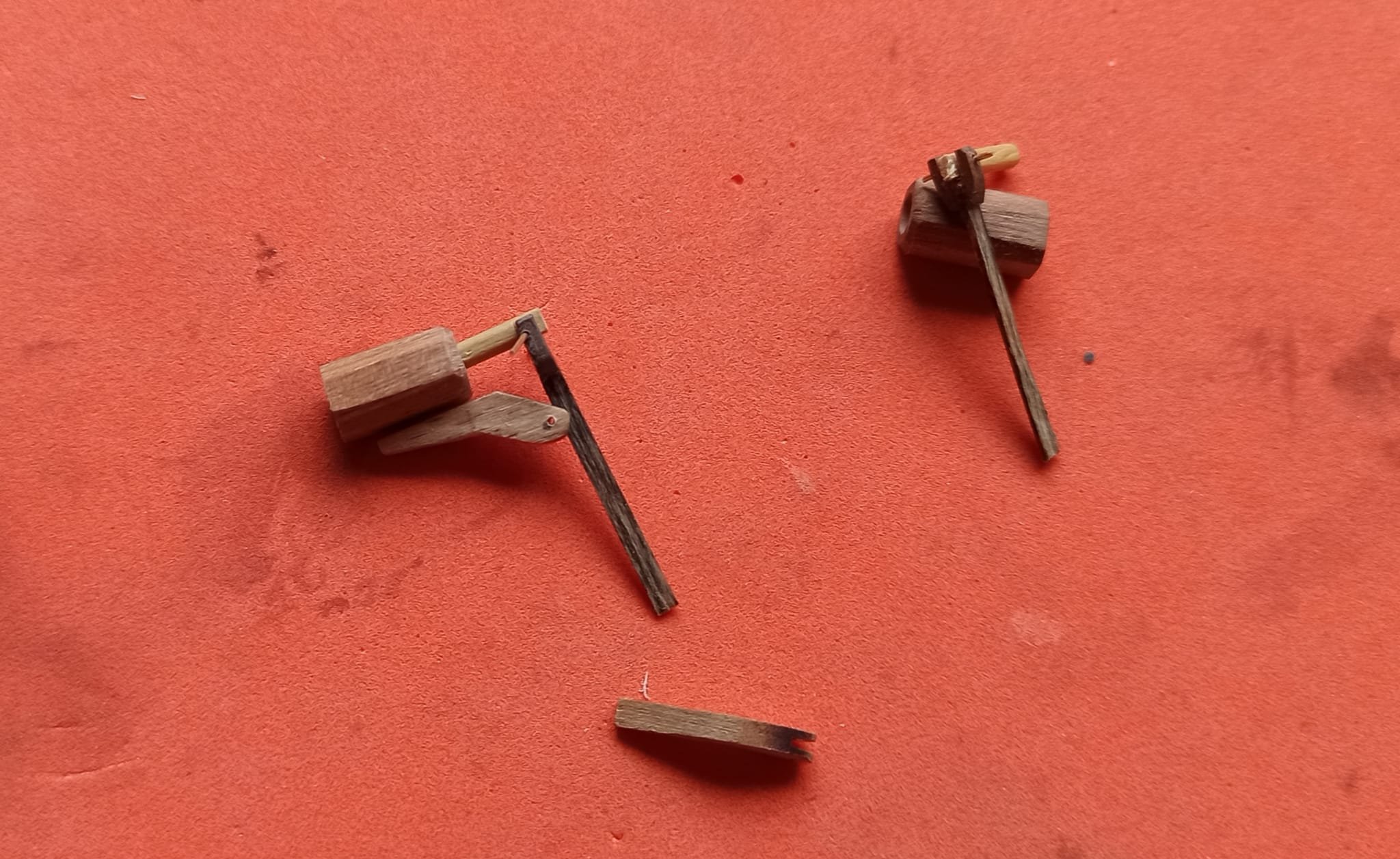

Bombas terminadas, creo...unas fotos, los mangos los pintaría de negro? o dejar en madera gastada?

Mensajes: 6060
Re: Jabeque Cazador
Puedes dejar las bombas, si los demás las ponen... Pero yo creo que las palancas se van a enredar en la escota del trinquete que las puede arrancar con toda facilidad. La bomba de guimbalete no lleva la palanca en la bomba sino colgada del palo y la accionan ocho tripulantes, el recorrido del pistón es mucho mayor y también su rendimiento. Cuando pueda te mando un dibujo, ahora estoy jodío.

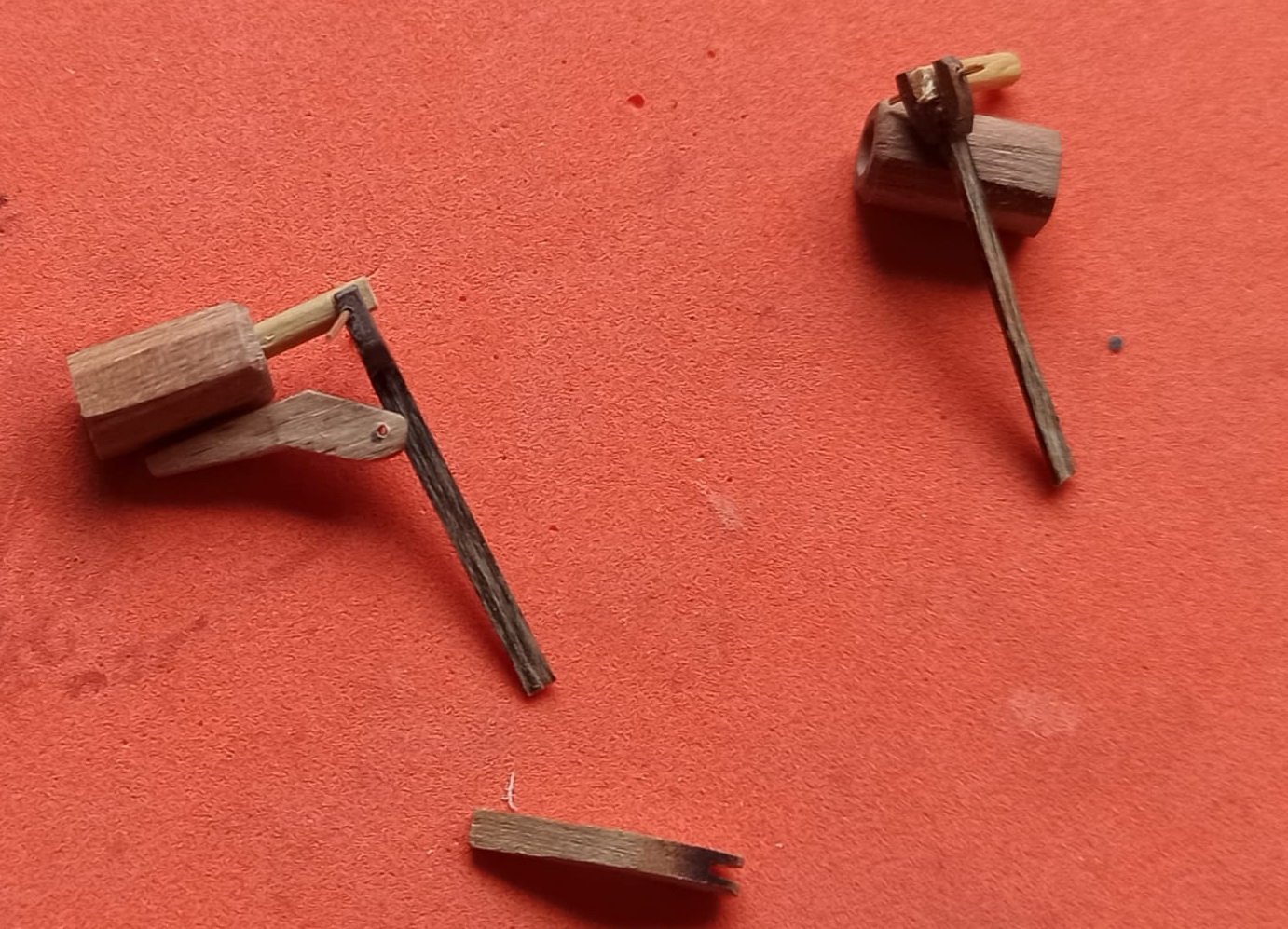

crisjaca
Mensajes: 1798
Ubicación: Jaca
Re: Jabeque Cazador
Mensaje por crisjaca »
Leopoldofran escribió: Mié Sep 18, 2024 8:50 pm Puedes dejar las bombas, si los demás las ponen... Pero yo creo que las palancas se van a enredar en la escota del trinquete que las puede arrancar con toda facilidad. La bomba de guimbalete no lleva la palanca en la bomba sino colgada del palo y la accionan ocho tripulantes, el recorrido del pistón es mucho mayor y también su rendimiento. Cuando pueda te mando un dibujo, ahora estoy jodío.
Gracias Leopoldo, ya se como son esas bombas, están en el mismo hilo...es cuestión de eliminar la palanca, se puede usar el cuerpo de la bomba, y el embolo, se retira la palanca y el soporte o picoya de la misma. Mejorate compañero. Añado los dibujos

Si no lo has hecho te aconsejo que no pegues las bombas hasta después de aparejar, hay muchas cosas a pié de palo.

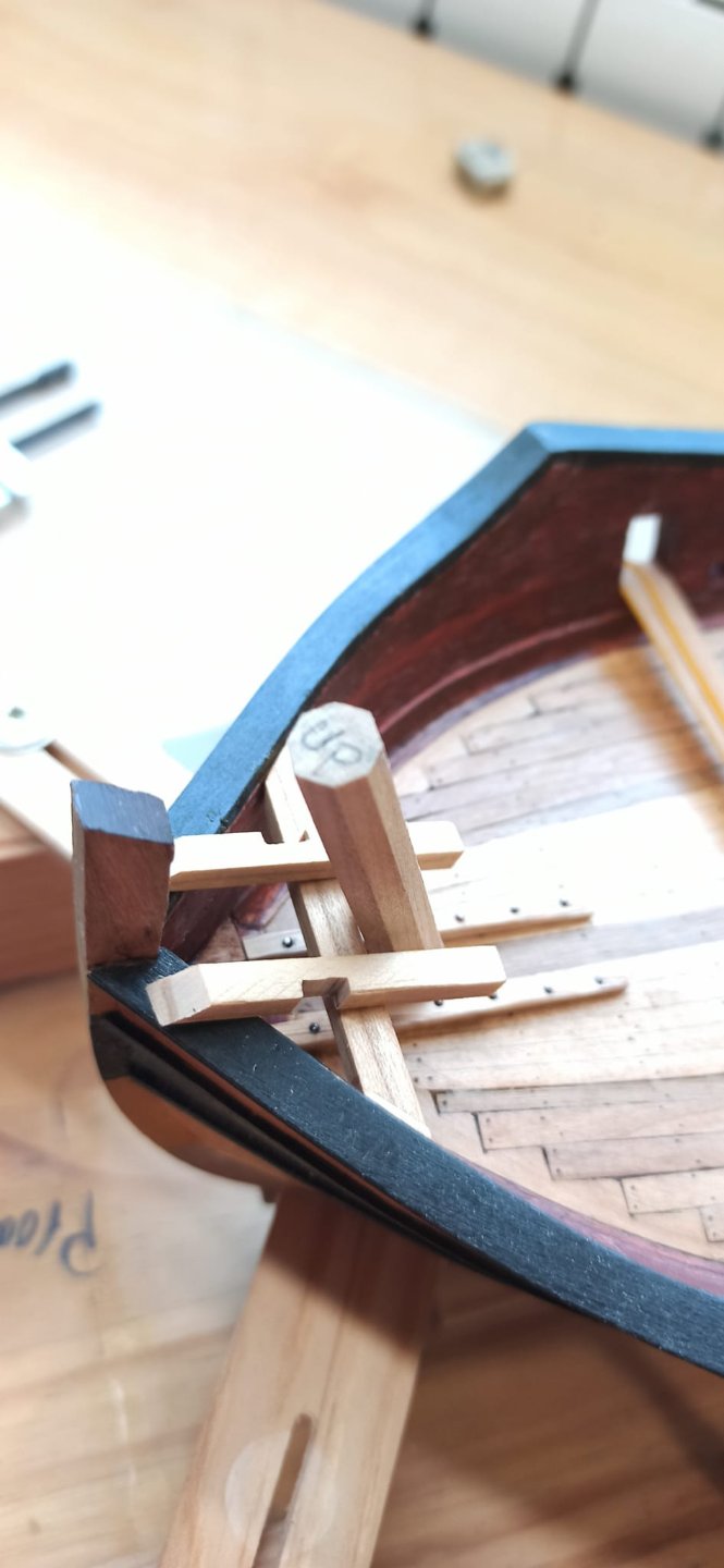

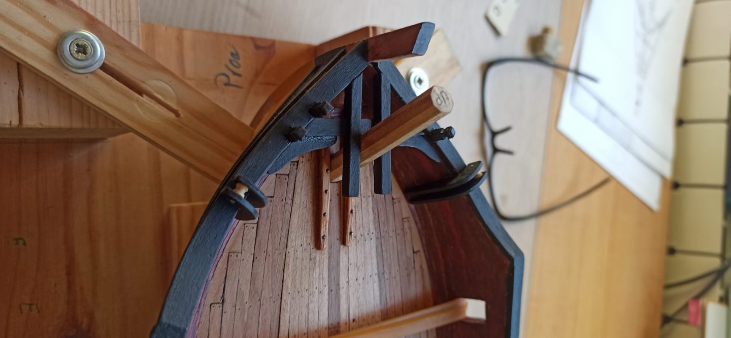

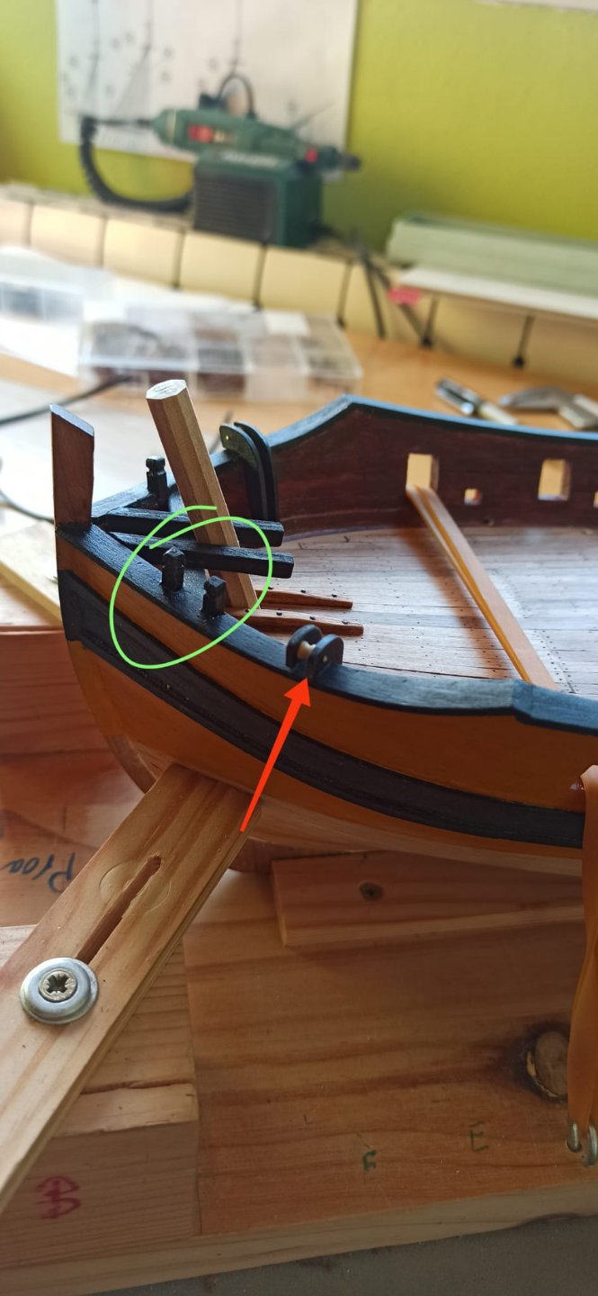

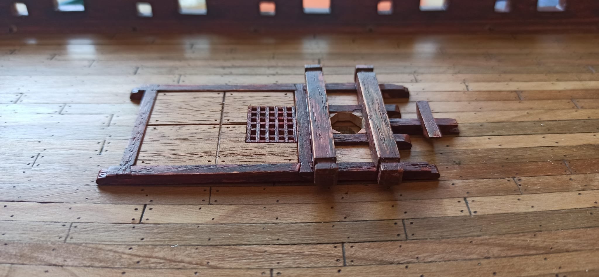

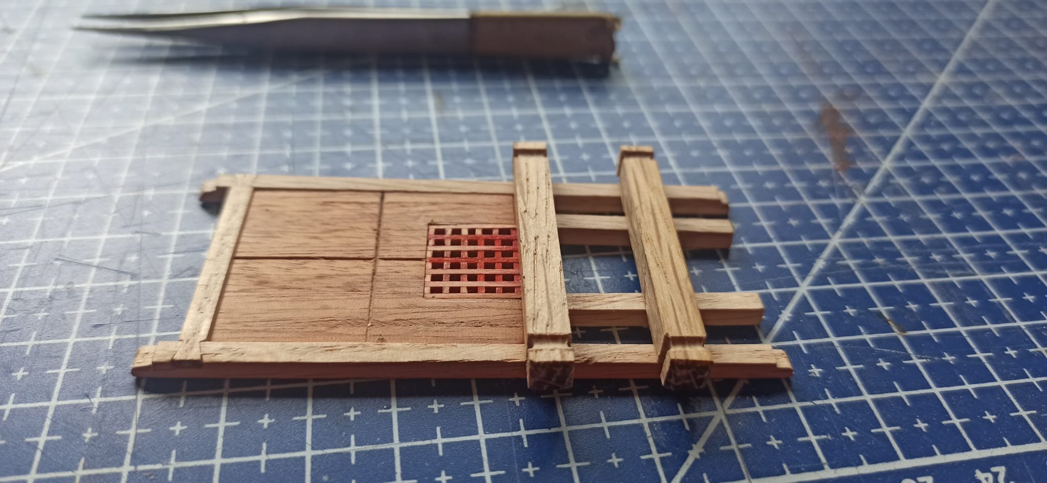

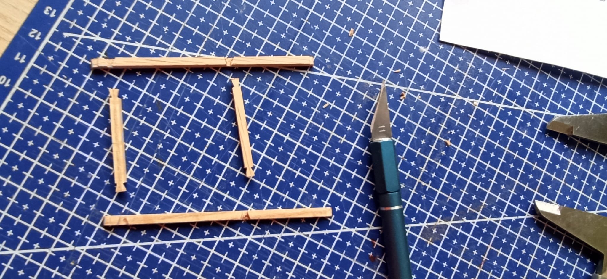

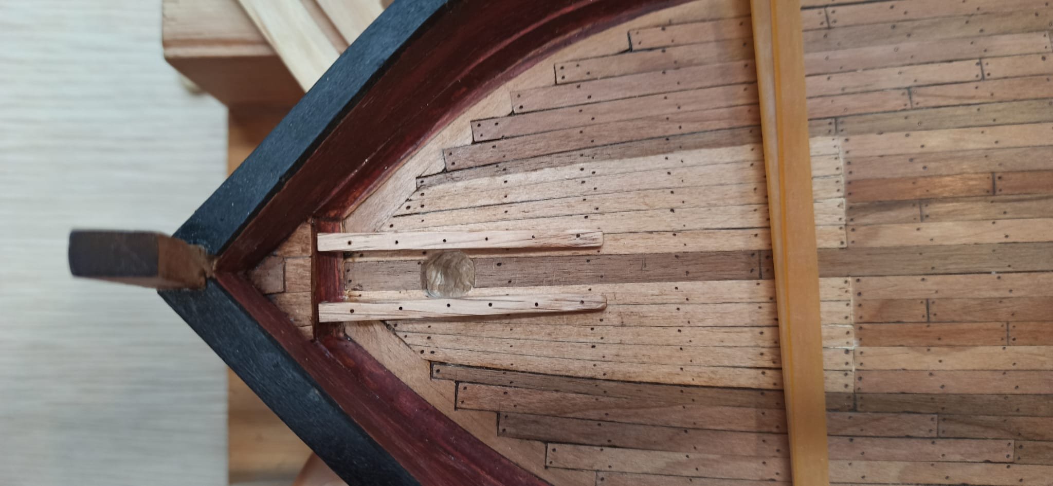

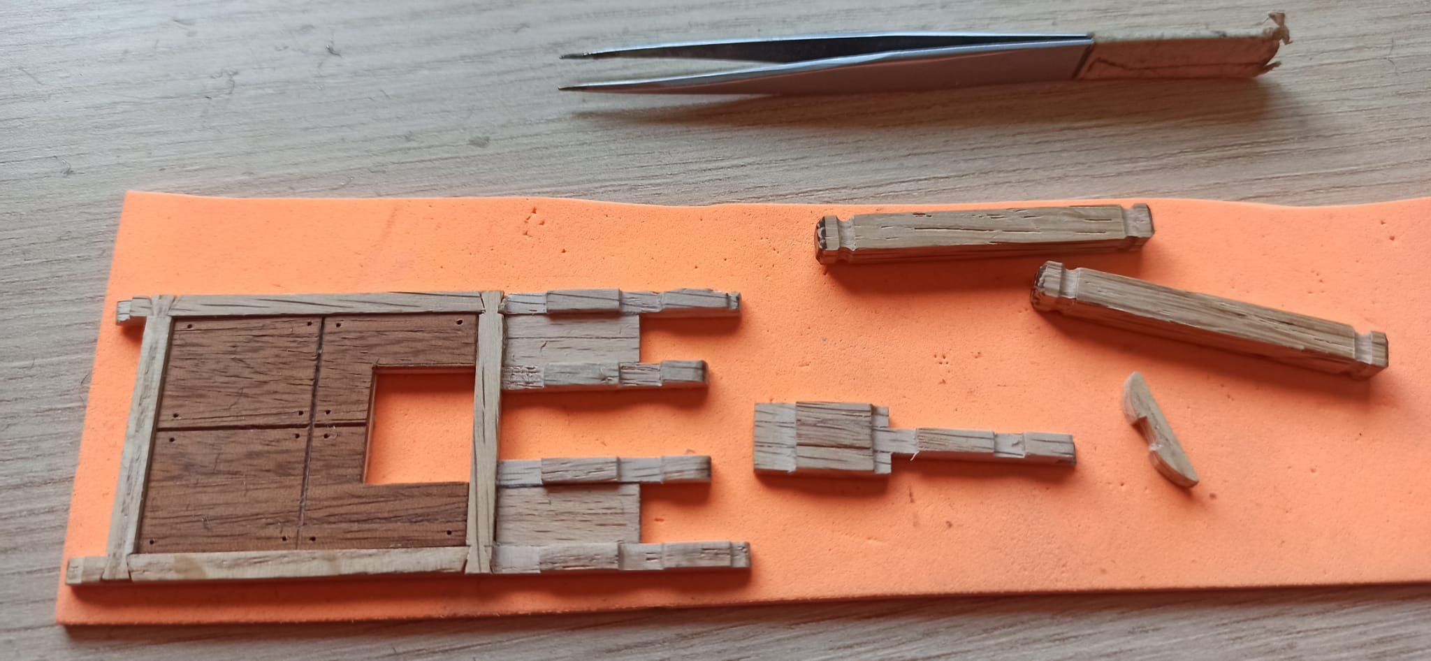

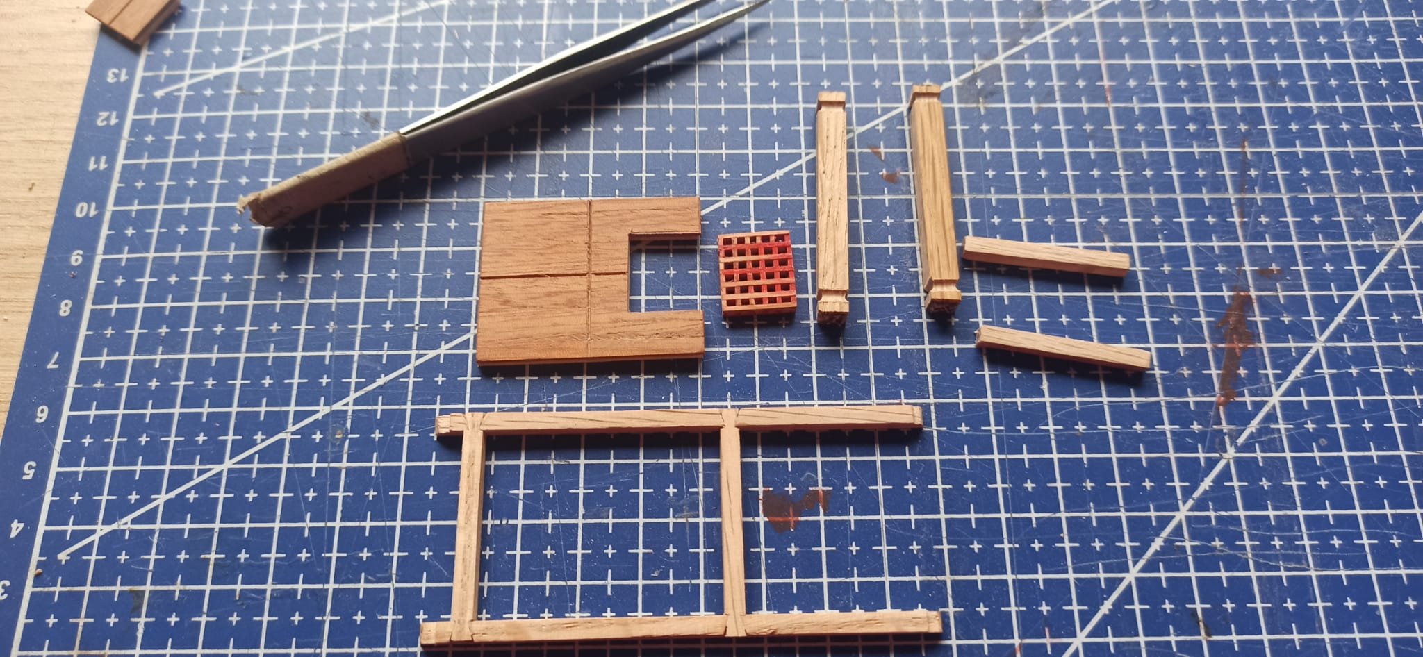

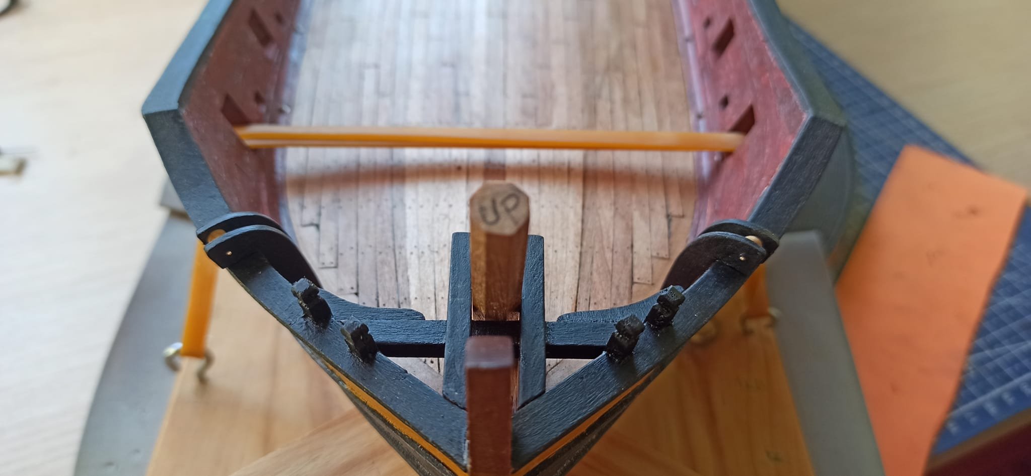

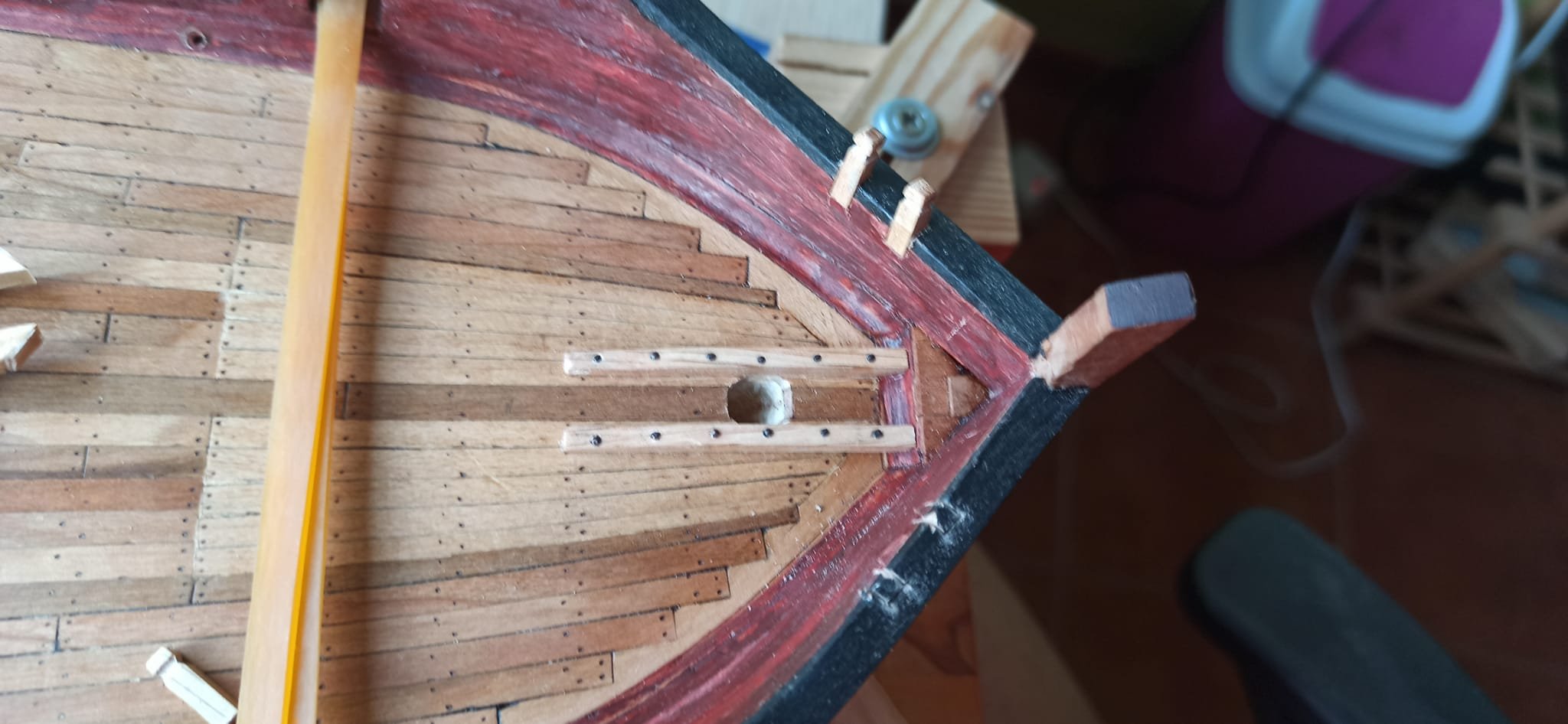

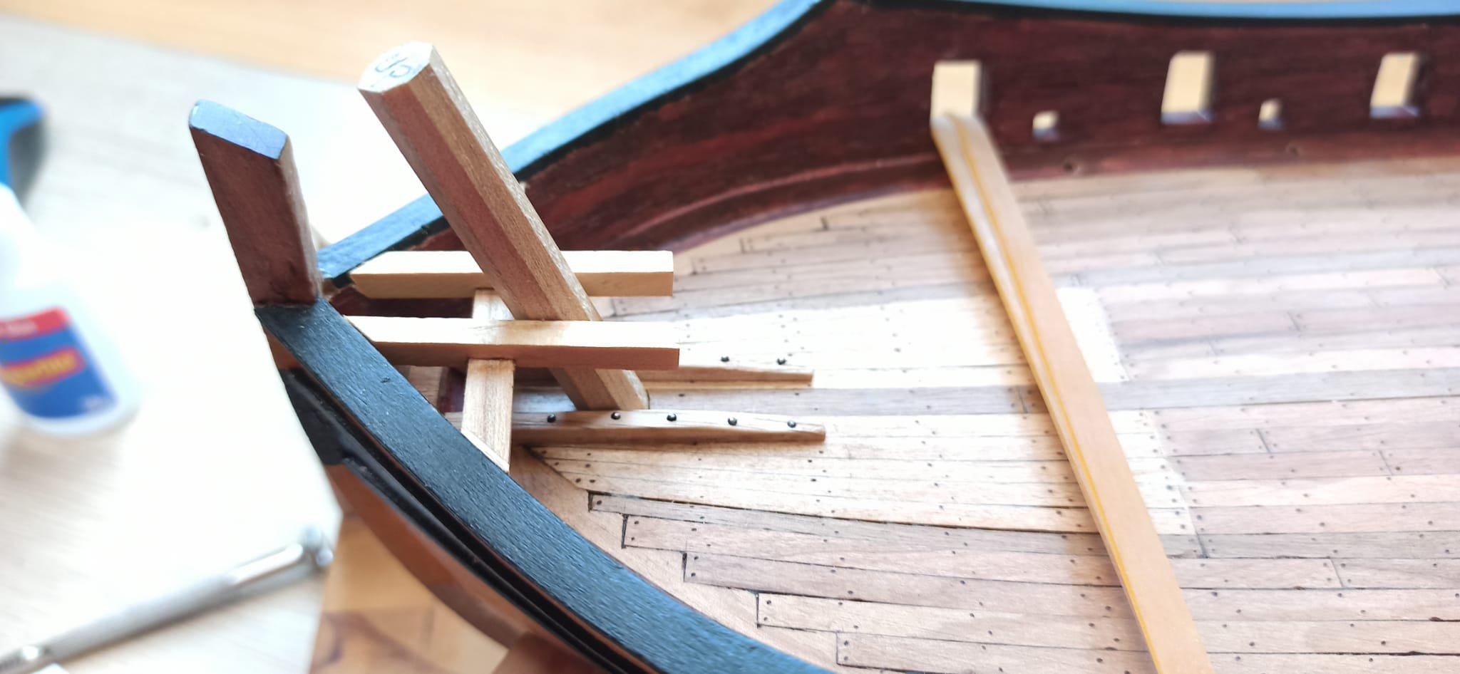

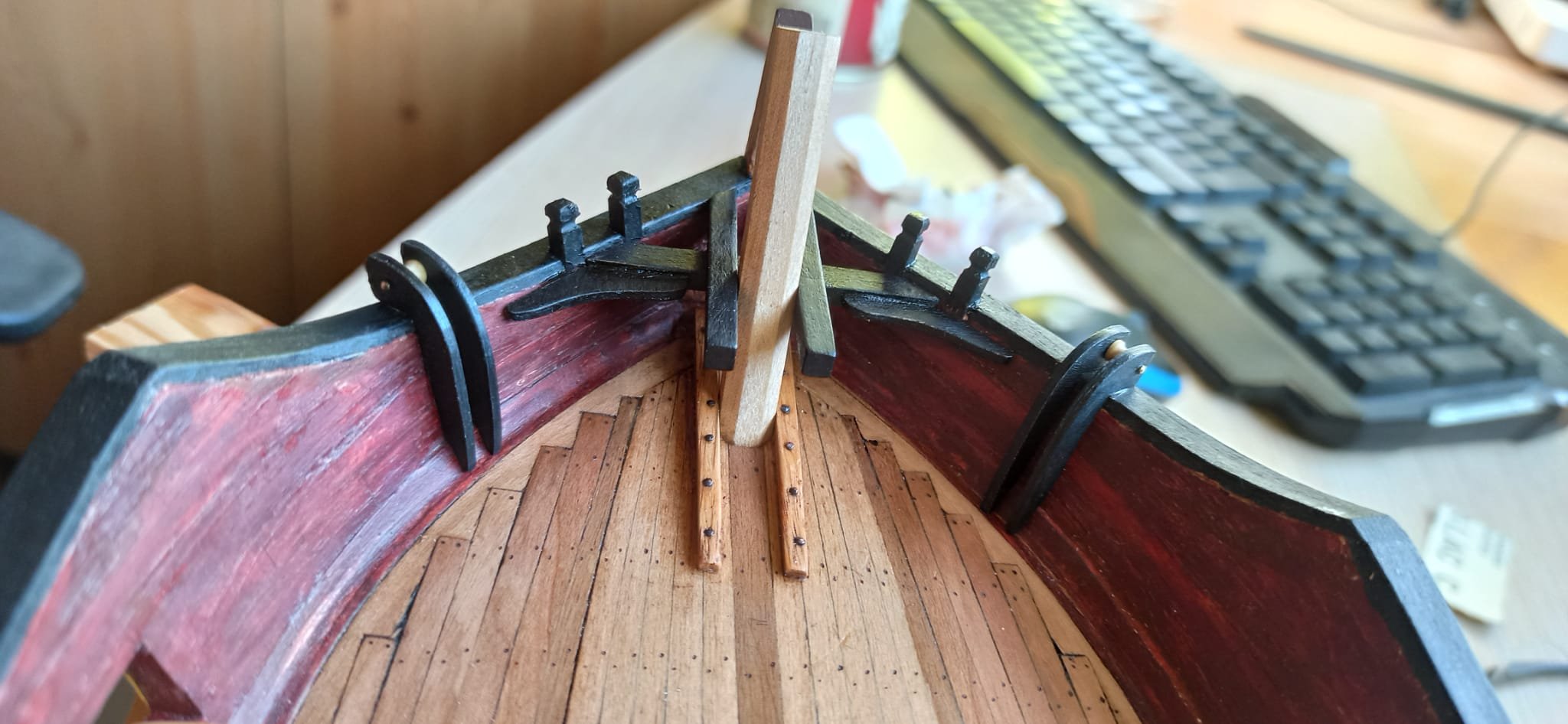

La fogonadura del trinquete, esto me ha llevado un poco de cabeza, pues en los planos no se ve muy claro, y hay partes que ni vienen, y otras en plano salen en un sitio, y luego Leopoldo las tiene puestas en otro, con lo que me he fijado más en su modelo e hilo para la realización de esta parte. El trinquete lleva una inclinación hacia proa de 100º con lo que he hecho un falso mástil para hacerme de guia

Alguna foto más que no entraban en el anterior post...A veces salen giradas, en posición antinatural, sorry

crisjaca
Mensajes: 1798
Ubicación: Jaca
Re: Jabeque Cazador

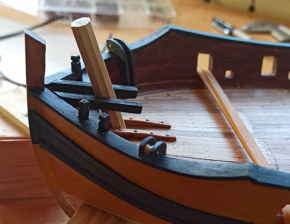

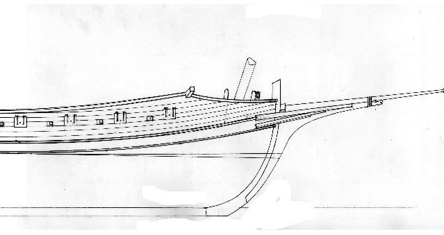

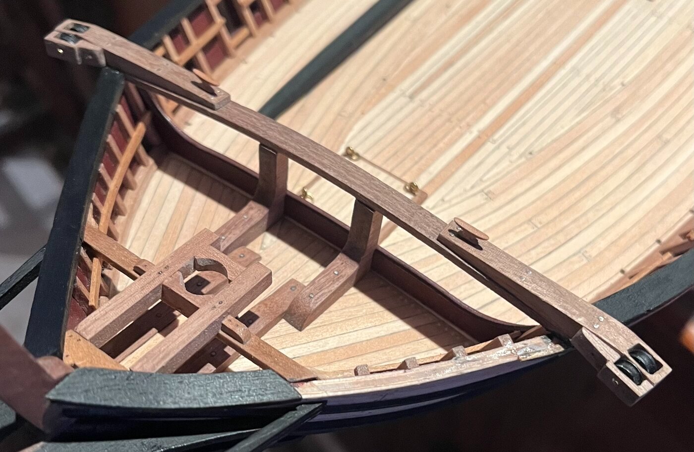

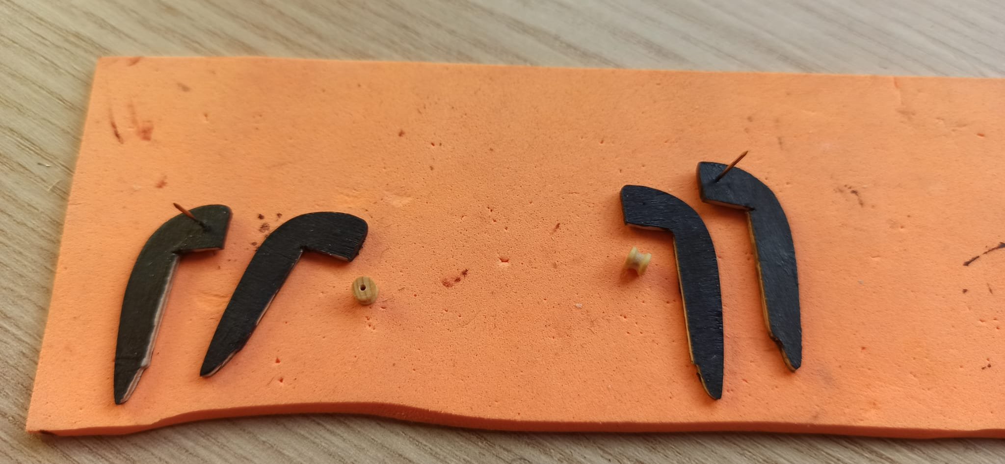

Buenos dias a tod@s, amigo @Leopoldofran voy a por los pescantes, y en tu hilo no se ven :think: y sobre plano me parece muy sencillo, solo llevaba una roldana? el Jabeque de Ocre lleva dos y el Requin ni lleva. Personalmente me gusta el de Ocre, pero no se si se va mucho de realidad, tu que dices? Gracias de antemano.
Y ya puestos, como has visto he colocado esos elementos como lo tienes en tu modelo, pero en plano no sale así, y si al revés, lo digo por si alguno decide hacer el Jabeque posteriormente, y para @manuelsirgo que lo tenga en cuenta. Un saludo y virutas

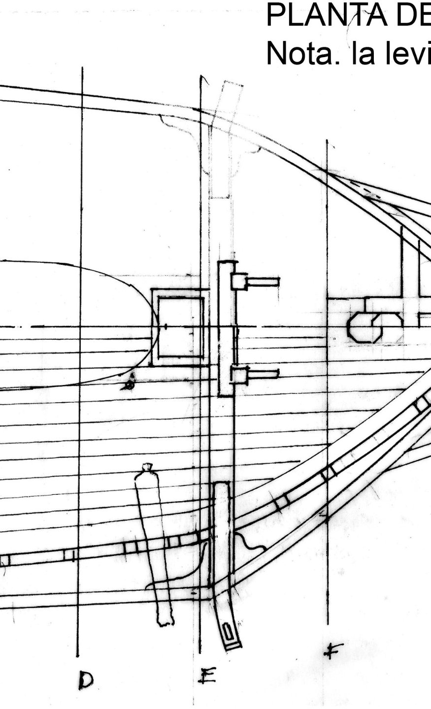

Este es el plano de Leopoldo
Y este es el pescante de Ocre
Imagen de WhatsApp 2024-09-20 a las 13.56.23_ec6cf0ce.jpg (112.37 KiB) Visto 1975 veces
En el plano esta primero más a proa la polea que imagino sirve para el ancla?
Imagen de WhatsApp 2024-03-29 a las 20.01.27_551b9363.jpg (34.92 KiB) Visto 1975 veces
El modelo de Leopoldo
jabeque Leo_0136.jpg (305.08 KiB) Visto 1975 veces
