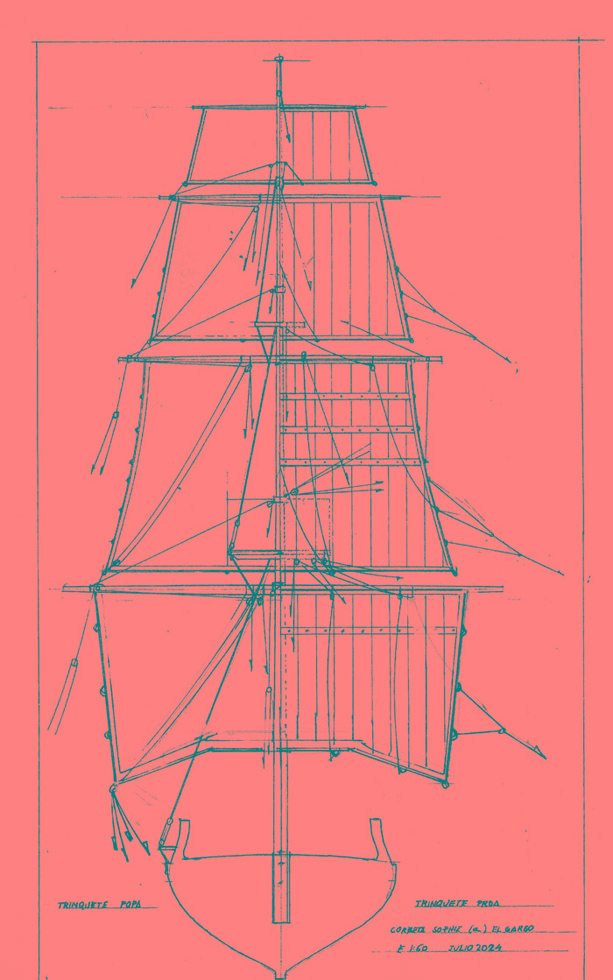

Aquí la vela trinquete era demasiado pequeña en la foto que puse ayer. Era debido a que si bajas la parte inferior ( la baluma) pega con el estay de mayor.
Estudiando la monografía de Le Cygne se deduce, aunque no lo dibuja explícitamente, que el estay mayor no pasa por encima de la regala de proa sino por dos orificios en la amurada junto a los escobenes. Ello permite bajar el estay y por tanto también la baluma de la trinquete con lo que esta ya queda con un aspecto aceptable.

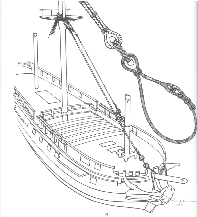

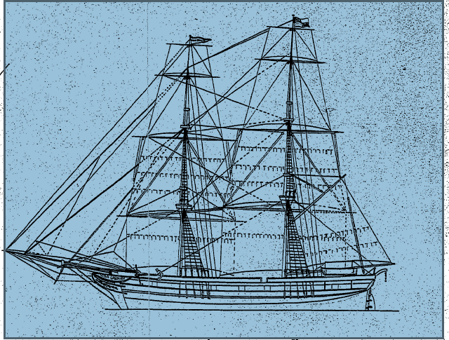

Hola Leopoldo, he estado mirando otros libros, te adjunto dos imágenes, en casi todos los casos veo que el estay de mayor muere en el bauprés, (pongo una imagen del Rigging of Period ships). Pero hay una imagen (que no me convence) en una tesis (Josu Ruiz, Universidad de Cantabria) sobre los bergantines, donde lo representa como si muriera más a popa.
Y el estay de respeto, al trinquete.

Hola Javier. Lo del estay queda bastante bien haciendo dos agujeros junto a los escobenes, si se quiere atrasar más hay que fijarlo en cubierta lo que en mi opinión no se corresponde con la época. Así que voy a dejarlo como le Cygne que es de 1805. Es cierto que la trinquete queda un poco pequeña pero la pienso poner aferrada, que se aguante.

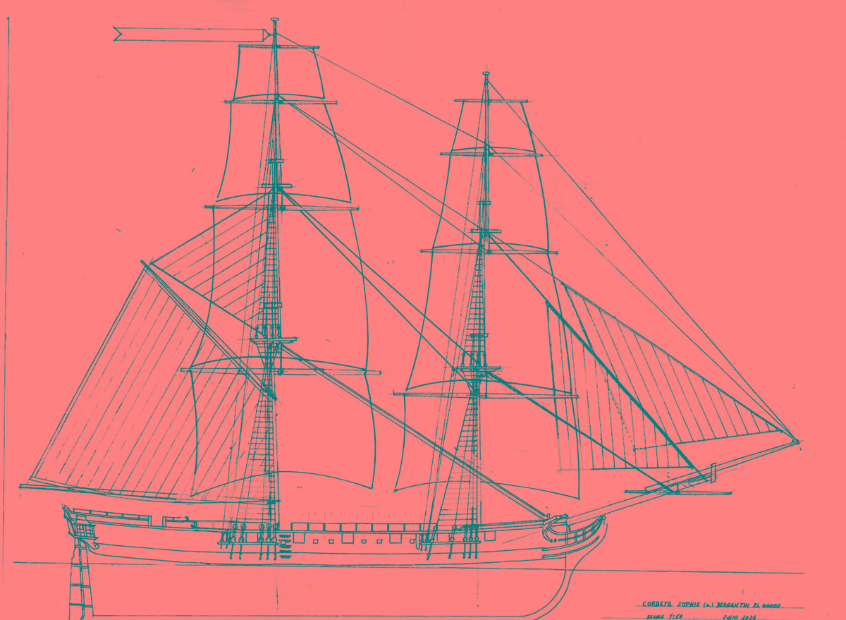

. Los franceses han cuestionado la escandalosa pero he encontrado un plano de Chapelle de 1789 que lleva.
Estoy con los planos de aparejo, es todo muy pequeño, salen bastantes motones de 2mm. Y me da escalofríos pensar en la memoria saldrá un rollo espantoso, igual no hace falta, la diferencia con el aparejo de tres palos es reducida y se puede mirar el Petersson o el Vallarino..

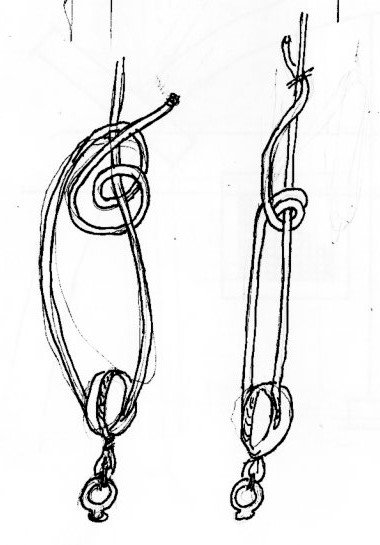

Un problema frecuente al aparejar es que faltan cabillas o cornamusas para hacer firmes las maniobras. Muchas maniobras llegan a cubierta y pasan por un motón fijado a la misma. SE puede entonces hacer firme el cabo mediante un nudo llamado barbeta, muy eficaz si el esfuerzo es moderado y hay de dónde colgar la aduja por encima del nudo. Lo que se llama abarbetar y es fácil de hacer en modelismo.

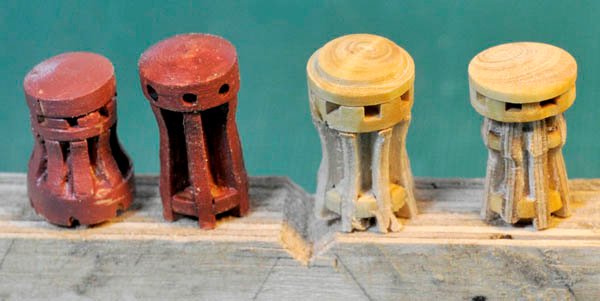

También he hecho por cuarta vez el cabrestante, otras dos pruebas y me sale.

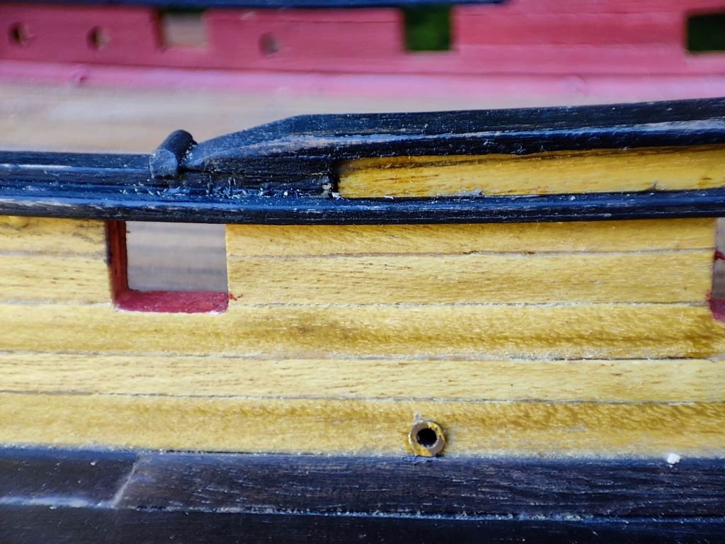

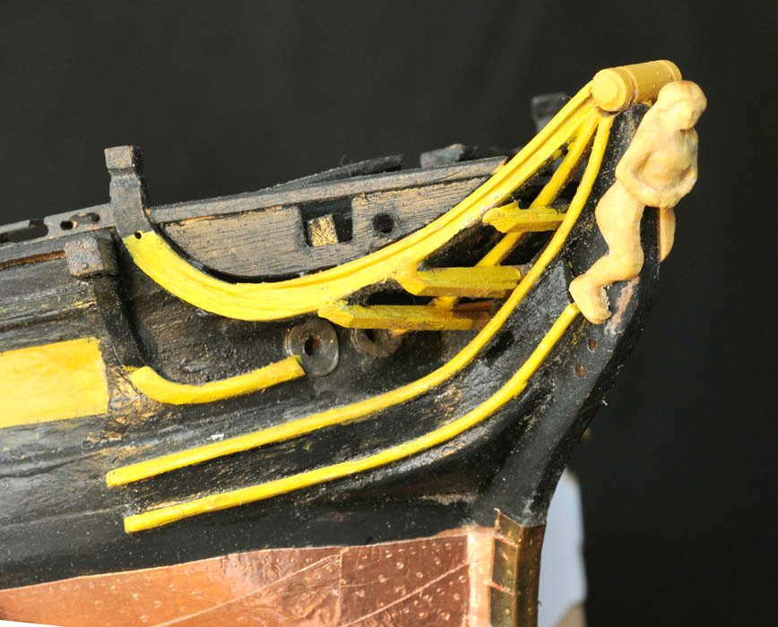

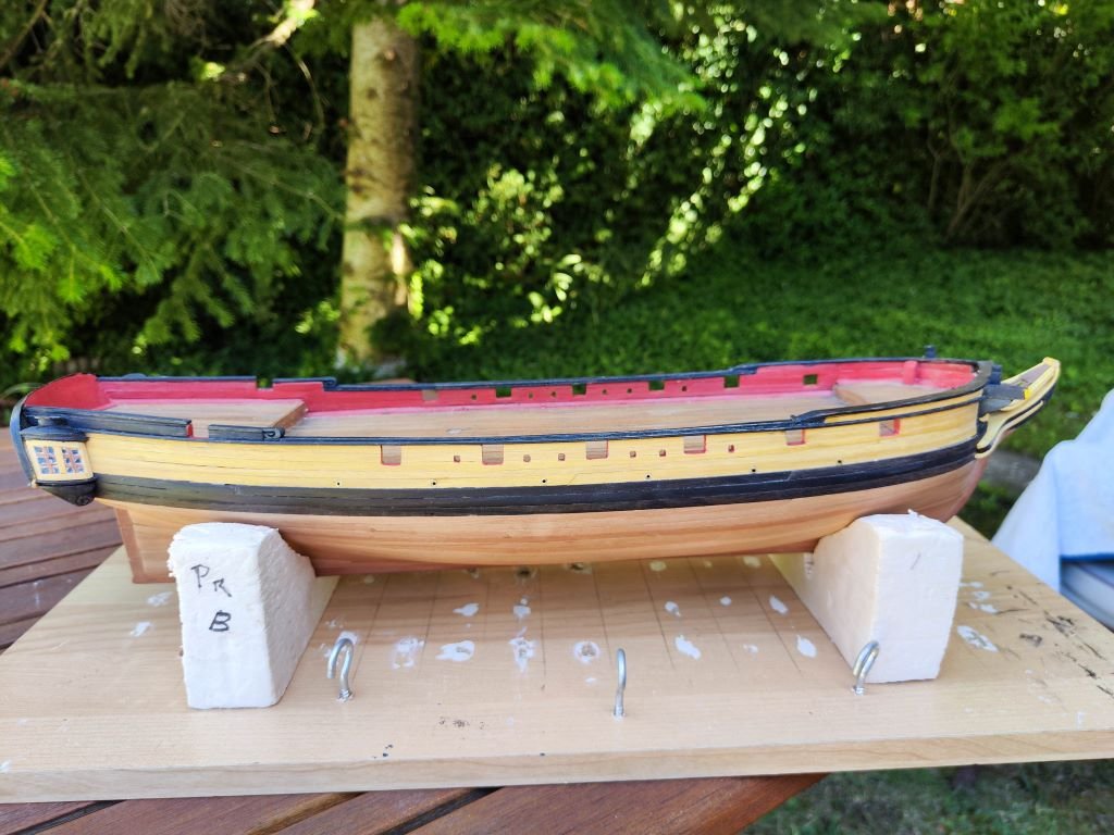

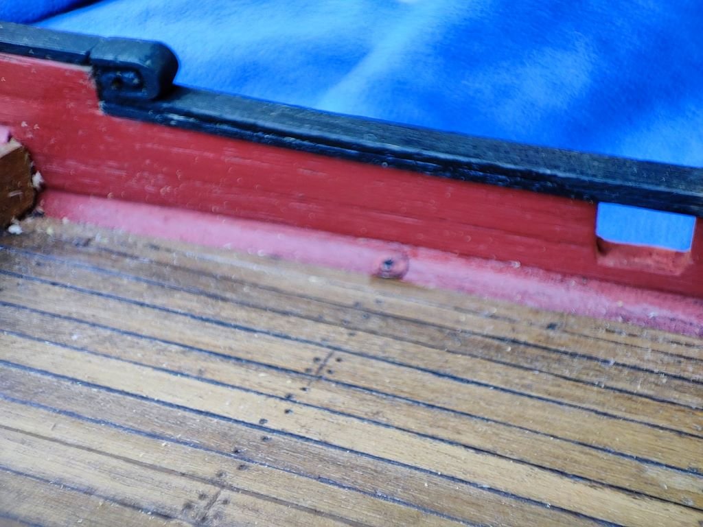

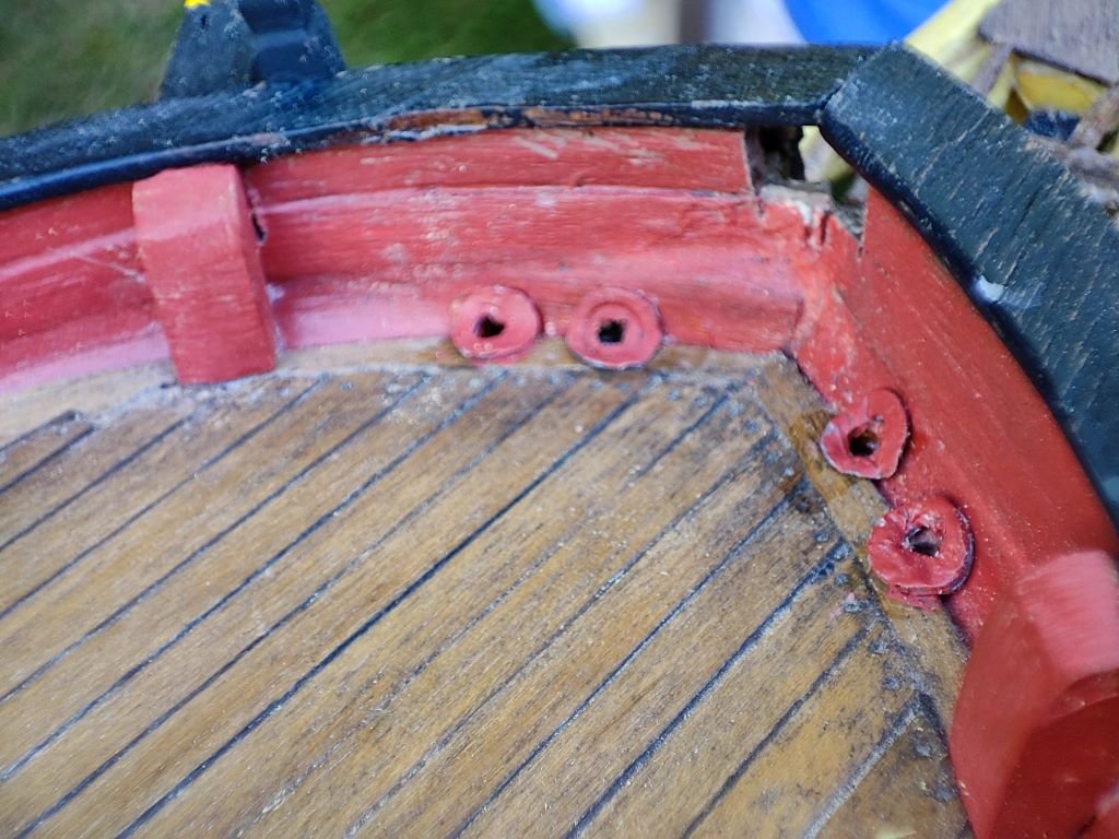

Hola, me animo a añadir algún avance, imbornales, tapas de regala, roleos, ya hay un casco completo.
Como ya indicó Leopoldo los imbornales por dentro son de estaño y por fuera tubito de latón. El desagüe hace un codo, no es recto.

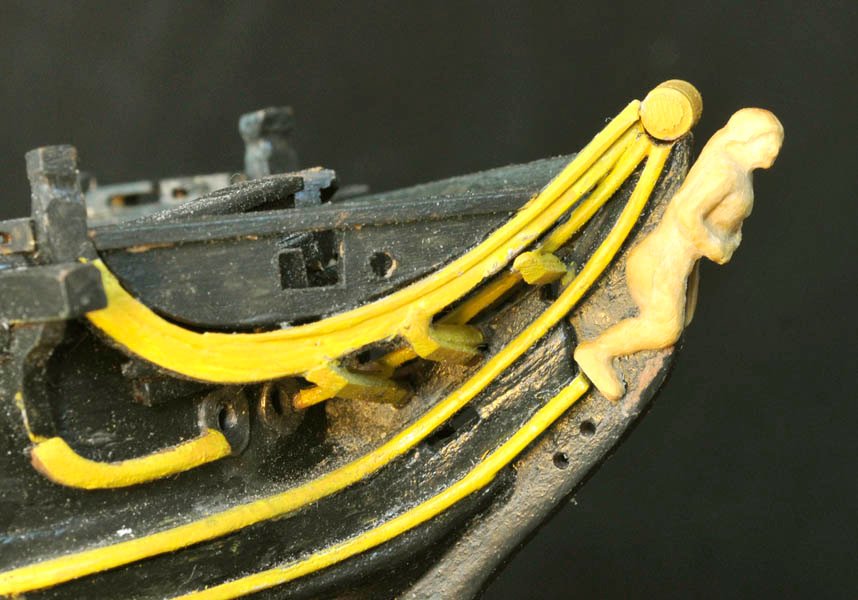

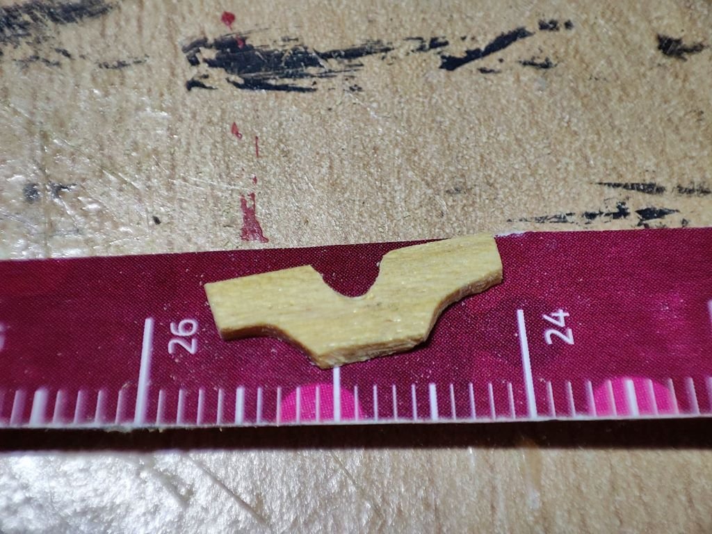

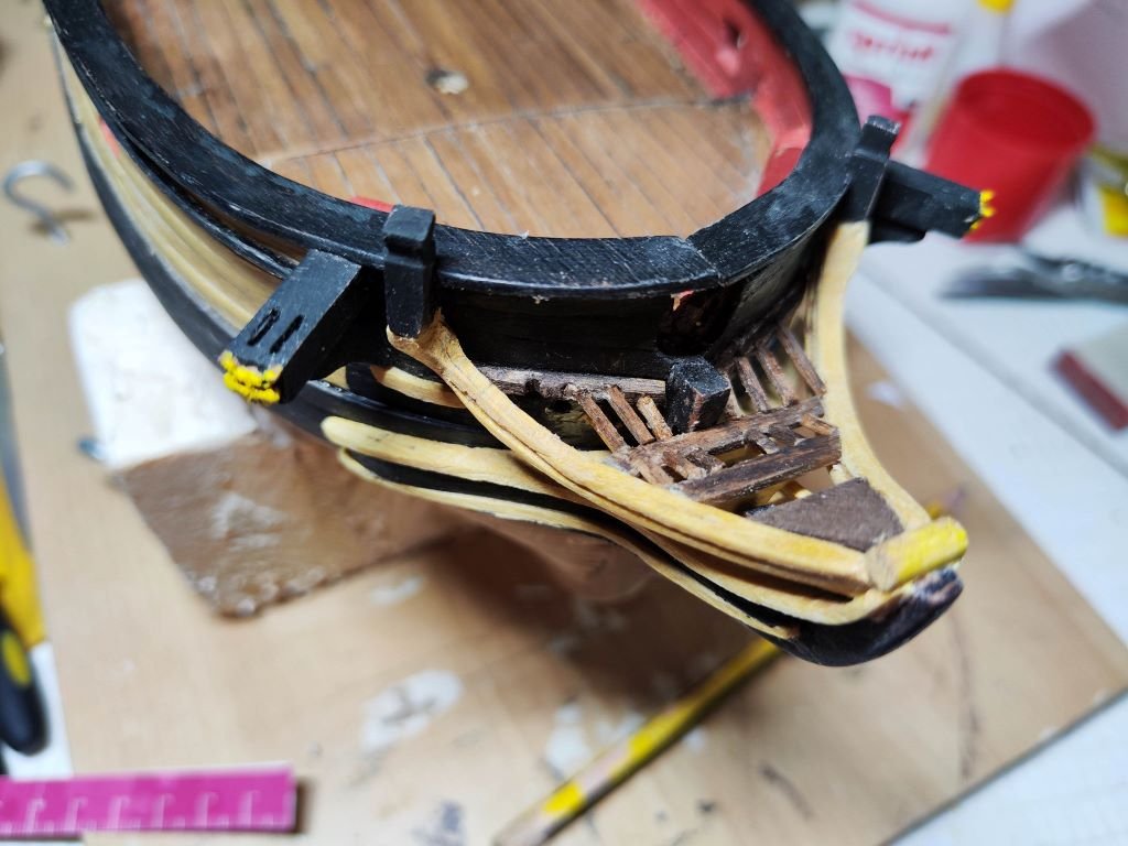

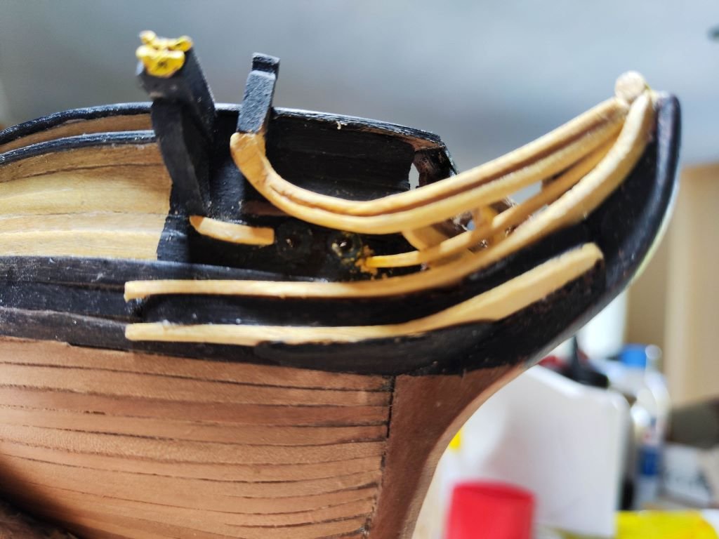

Beque. Sin duda la parte más compleja hasta ahora, y pensaba que la peineta me había costado...
Lo he realizado, mal que bien, con mucho trabajo y resultado no del todo satisfactorio.
Falta algún retoque de pintura, tinte y barniz. Las partes de boj no las pintaré (gambotas y brazales). También faltan un par de travesaños.

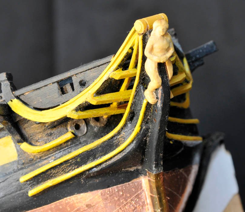

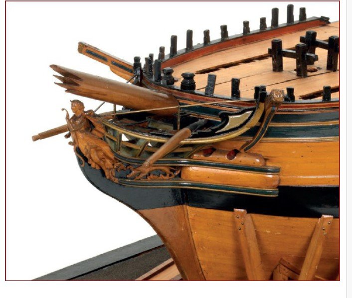

Mi duda en este momento es respecto a la barandilla, estaba por no ponerla porque no la veo en casi ningún modelo ni libro, y me parecía por la escala que iba a ser muy baja y por tanto un poco inútil. Peeeero, he cambiado de opinión y creo que puede tener sentido, y meter también dos pequeñas letrinas. Las barandillas las he visto de red, tipo mamparo como la que ha puesto Leopoldo y simplemente un travesaño de hierro horizontal con uno vertical en el centro. En la de mamparo veo, Leopoldo, que has puesto un orificio redondo y uno mayor cuadrado ¿para qué son? ¿creéis que es incongruente poner la de hierro simple? Lo he visto en la Diana y en el libro de Gardiner, adjunto imagen.
- Gambota en preparación
- IMG_20240817_131139.jpg (177.67 KiB) Visto 2165 veces
- IMG_20240818_124643.jpg (102.88 KiB) Visto 2165 veces
- IMG_20240818_124629.jpg (97 KiB) Visto 2165 veces

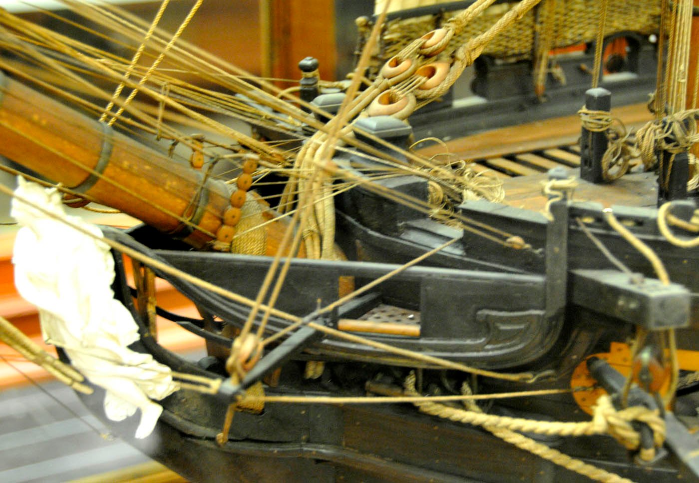

Hola Javier. A mí me parece que te queda bastante bien, es igualica a la mía, no son para concurso pero no están mal, por ahora.
La barandilla de la Diana del MNM la tomé como modelo para hacer la mía, te pongo foto. El agujero pequeño redondo es para el paso del pescante de amura que yo lo hago de latón redondo aunque era cuadrado, lo hago así porque no tengo cuadradillo de latón de esa medida y si lo haces de madera cuenta con que se romperá seguro. Sirve para llevar la amura de la triquete hacia proa, supongo que de alguna manera estará en los planos de aparejo.
El agujero cuadrado que además en la Diana tiene un rodillo en su base sirve para faenar las amarras, Esta barandillla es corriente en los barcos de la época tienes varios ejemplos en el MNM, es distinta de la francesa que lleva red.

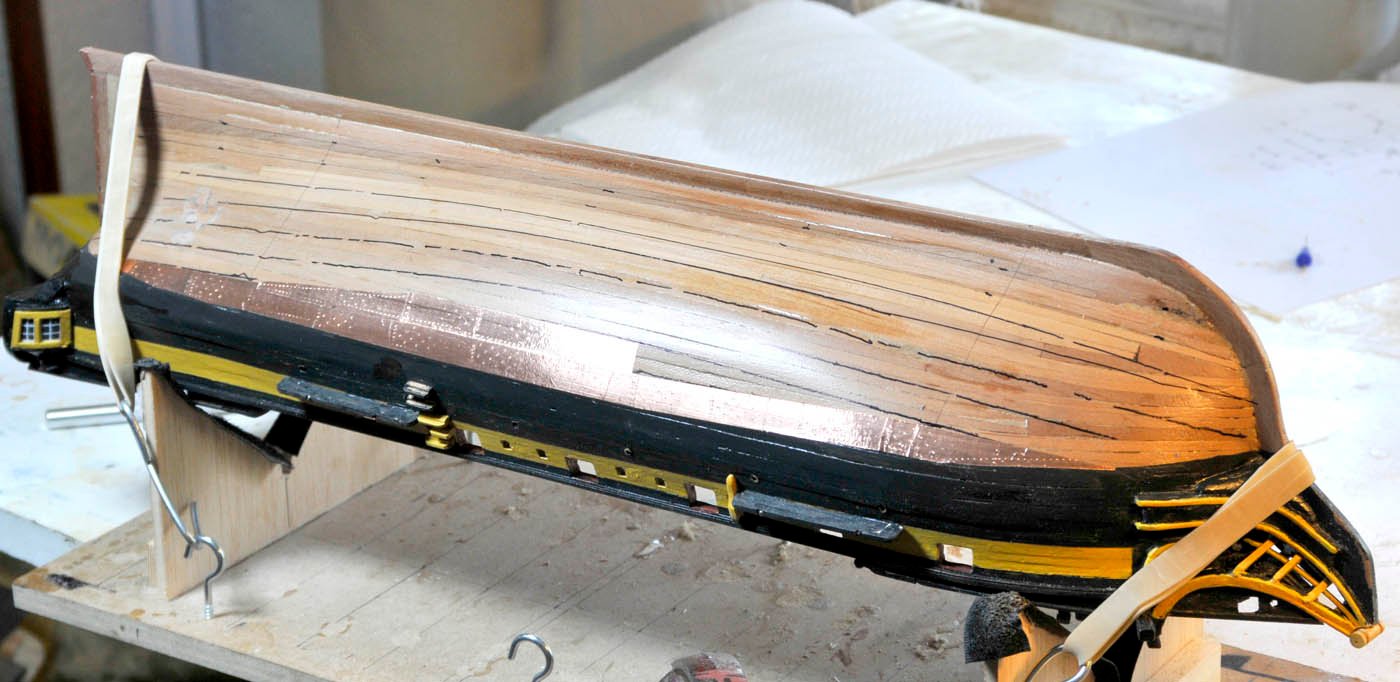

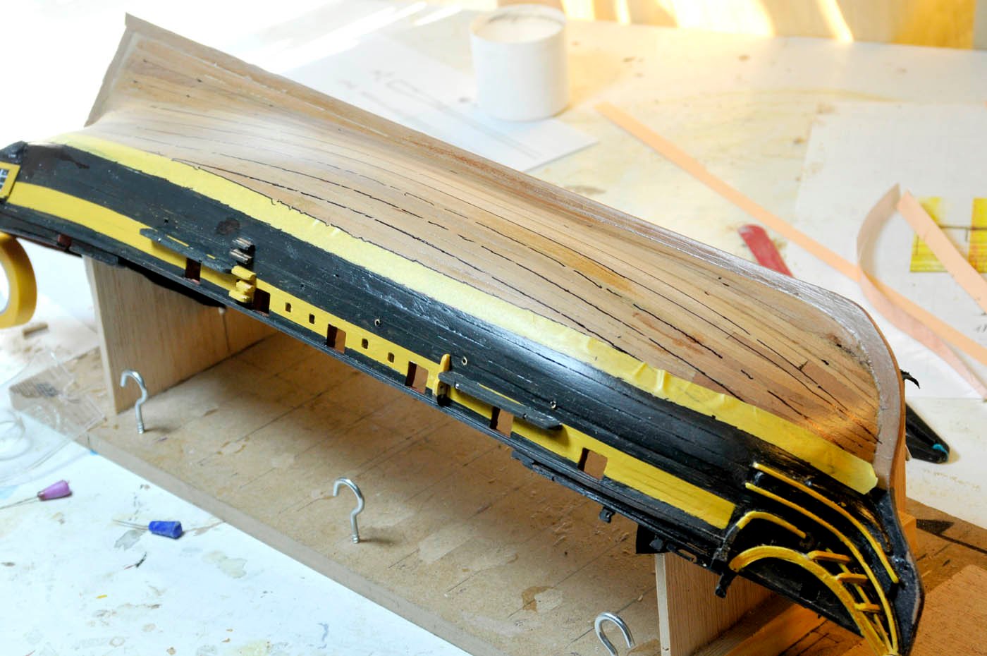

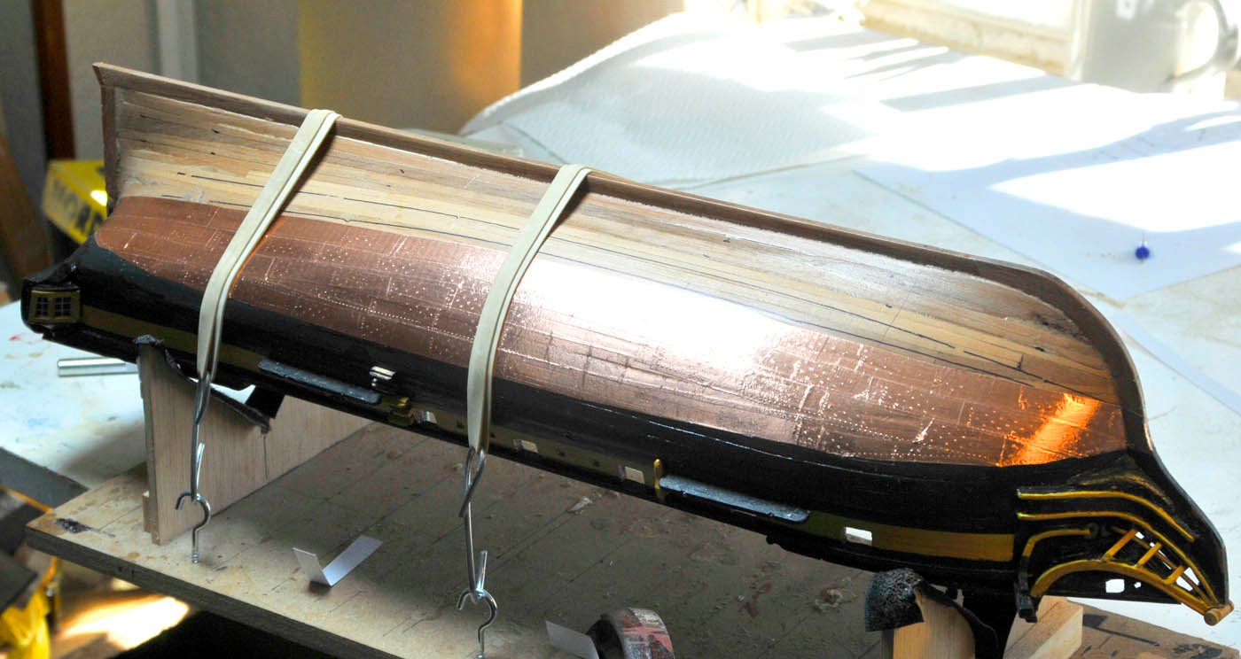

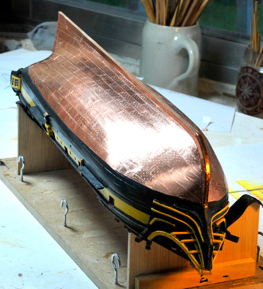

He empezado a forrar, con muy pocas ganas, así saldrá. Las placas que hemos conseguido son un poco grandes, tienen 10 mm y deberían tener 9,3.
He hecho replanteo con cinta de enmascarar de Tamiya, luego n se suele repetaar totalmente pero es mejor que nada sobre todo en cuestión de simetría.
Como el barco es muy pequeño y las placas grandes no me llevara mucho tiempo.

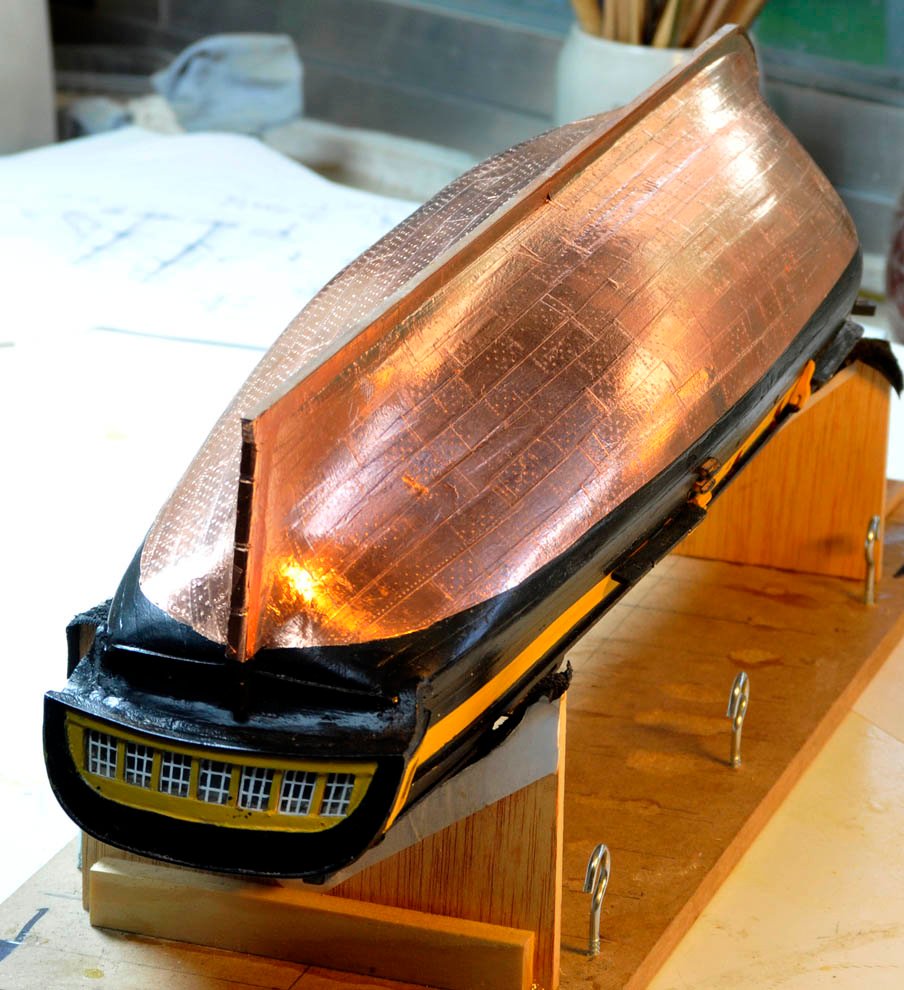

Bueno, pues ya está. Habrá que ir pensando en el mar.

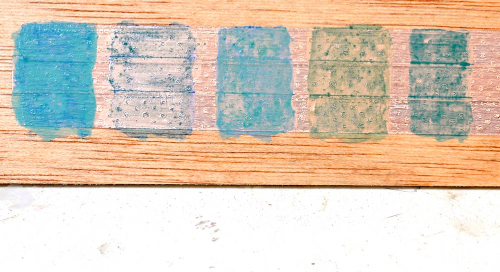

el color que me gustaría y las pruebas que no me salen
