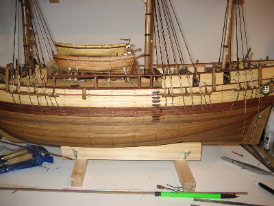

Felicitaciones por la construcción,
y doy las gracias por las fotos
yo también lo he iniciado esta caja, pero no tengo la misma habilidad.
Pregunto viendo el tablazón de este modelo, si mi modo es equivocado:
ahora soy a la obencadura, y tengo grandes dificultades a entender donde tienen que ir las maniobras corrientes.
la Caja del artesania latina, preve sólo 3 mesas 1:1, dibujos, y no puedo entender adonde van todas las cuerdas. ¿existe quizás una mesa que no tengo? :?:
Justificación lo pésimo español, pero éste es el programa de traducción :)
pakkus
Mensajes: 755
Mensaje por pakkus »

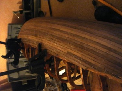

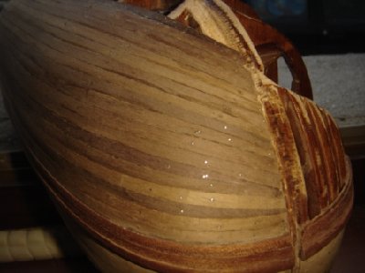

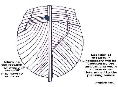

Gracias McAND , y felicidaes por tu modelo , esa mesa de pitácoras está realmente bien.

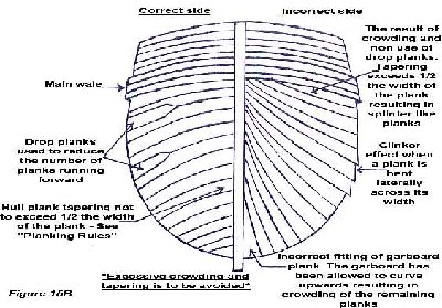

Si no me equivoco veo que forras desde la cubierta hasta la falsa quilla , en principio no es correcto y tiene el peligro de que se retuerzan las tracas pero veo que consigues que eso no pase.
Yo procuro forrar desde la cubierta y desde la falsa quilla con la ayuda de " atunes" y de " la traca maestra" que marca la linea a seguir , te pongo una foto con la indicación correcta. Hay gente en el foro que te puede ayudar más que yo , pues no soy un experto en el forrado.
En cuanto a la jarcia veo que estás en los obenques , se especifican 3 mesas de guarnición más los correspondientes cabilleros de los tres mástiles , en los planos de AL está más o menos claro , no les veo mucha dificultad , puedes explicar exactamete lo que no entiendes?

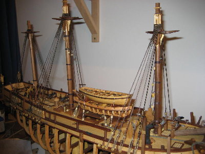

He avanzado poco........mucho trabajo y poco tiempo....
De momento sigo colocando los aparejos reales , en el trinquete dejo dos y en el mesana uno solo con las coronas sin cuadernal , en el mayor si lo recogeré con cuadernal inferior.
Ya tengo colocado el macho del mesana , con sus correspondientes cadenotes , fogonadura y obenques colocados y que no pogo fotos para no repetir anteriores expuestas. Una vez colocados los obenques doy por terminada esa fase ( que siempre me cansa un poco), dejo los flechastes para después de los estais.

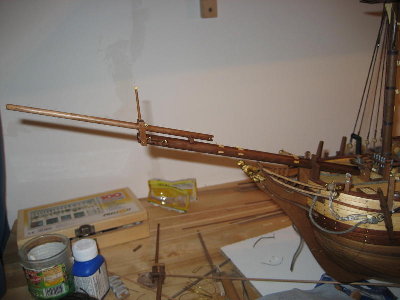

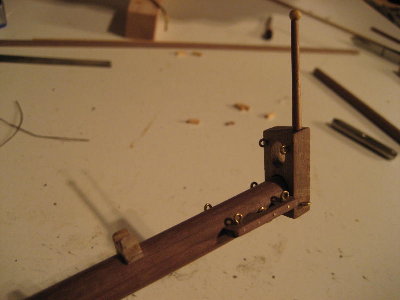

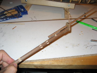

Así que comienzo una asignatura que había dejado pendiente : el Bauprés.
Comienzo con el ahusado del baupres y Botalón , corrijo el tamborete para darle inclinación , confecciono las orejas del baupres , cáncamos y demás y por último barnizo todo. Ya había sido previsor y meticuloso con lo que todo encaja perfectamente , queda colocado sobre la cubierta.

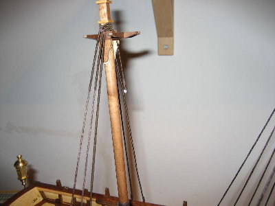

los tres palos macho con sus obenques , el primero aforrado en todos los casos, resto solo encapilladura
mesana colocado
mesana colocado

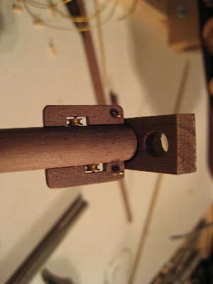

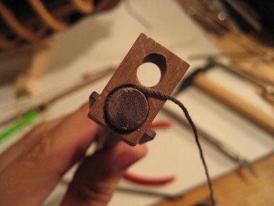

comienzo baupres , pongo hilo para ajustar exceso de diametro
los cadenotes pavonados
pakkus
Mensajes: 755
más
barnizado y colocado provisionalmente

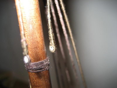

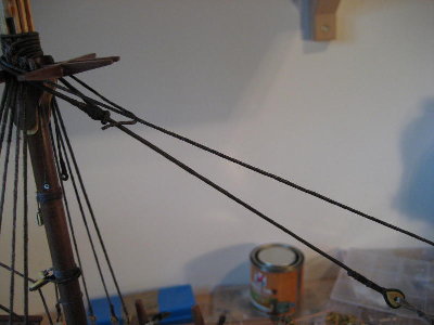

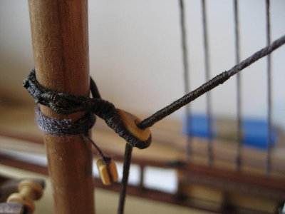

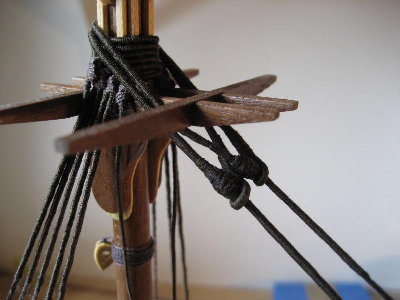

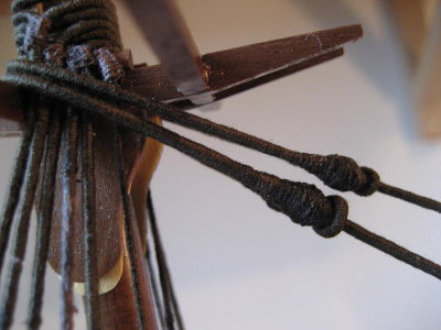

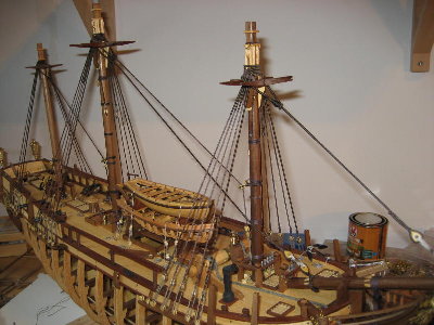

Continuo con los estais , las vigotas ciegas van con gaza aforrada tanto las del baupres como las de palo macho del mayor y trinquete , en la bounty en el mayor y baupres hay estay y contraestay , el primero debe ser de mayor grosor , como en el kit no distingue utilizo otro cabo que tenía de un kit ( el Enterprise de constructo, es el cabo de las anclas) que hice hace unos 16 años ......je,je no hay que tirar nada.
Los estais en su encapilladura van aforrados y les realizo el barrilete con el mismo hilo de aforrar. En el mesana y mayor acaban en un cuadernal pasando por una vigota ciega , después de ver distintas opciones me decanto por cuadernal aunque se podría poner vigotaciega también.
El estay del mayor lo paso por el lado de estribor del macho del trinquete aunque no estoy muy seguro de que no tenga que pasar po el lado de babor???
Una vez termine los estais comenzaré los flechastes , aparejo del baupres , cofas y.... ya comenzaré a subir en la arboladura....ya tengo ganas!!

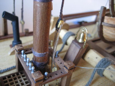

a su paso por la vigota ciega va aforrado por ser zona de roce
encapilladura estay
encapilladura estay
gaza vigota ciega aforrada

vista general a falta del contraestay del trinquete
otro detalle del baupres

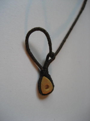

McAND
Mensajes: 8
Registrado: Mié Abr 04, 2007 3:56 pm
Mensaje por McAND »

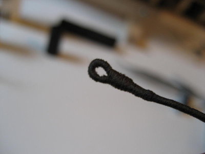

Nice work,
Please Could you explain me, how to make this perfect Ropes,?
About the photo:
encapilladura estay
Thank you
pakkus
Mensajes: 755
ok , but in spanish because my inglish is very bad.

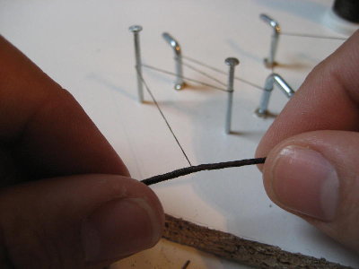

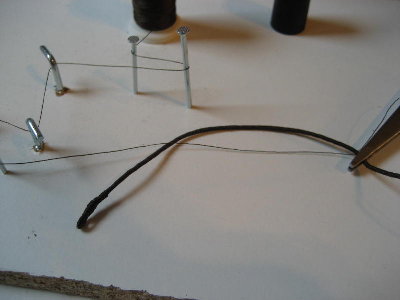

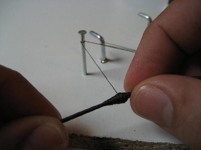

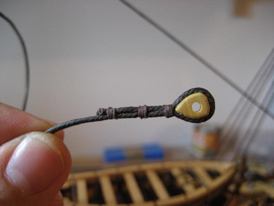

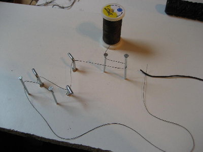

El proceso que señalas es muy simple , lo detallo con fotos:
ato extremo de hilo fino color marrón y comienzo a aforrar

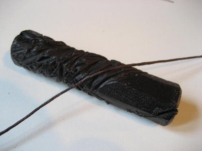

le damos con cera negra , el aspecto del cabo mejora y el forro fino se pega mejor
primero calculamos distancias exactas necesaria de cabo ( rope)
pakkus
Mensajes: 755
mas fotos
terminado
terminado
una vez aforrado el trozo de cabo necesario ( ojo no todo el cabo solo la zona de roce ) atas el ojo para el barrilete
aforrar es fácil y rápido , solo tienes que darle vueltas al cabo.

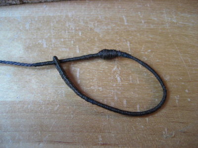

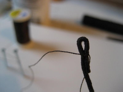

pakkus
Mensajes: 755
últimas
finish!!
finish!!
aforras con firmeza parea evitar se deshilache
cojes distancia del barrilete

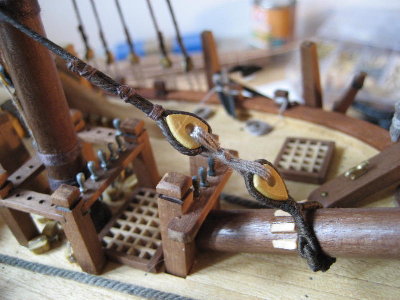

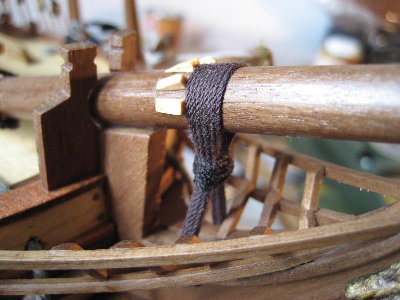

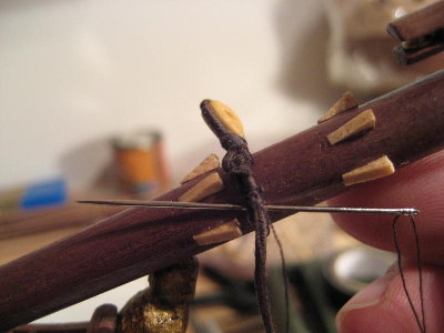

Hola Pakkus, estoy aprendiendo muchisimo con este paso a paso y me preguntaba si podrias decirme como has colocado (que tipo de nudo has usado o como lo has colocado) la vigota ciega que aparece en la imagen IMG_1017 en el baupres (IMG_0123_1)?
gracias por este magnifico paso a paso
un saludo
pakkus
Mensajes: 755
Gracias dead cs , te pongo una foto de la forma del nudo completo , se puede apreciar en su inicio en la imagen 107 que pongo en la página 14 de este paso a paso , te pongo una más adicional para que lo veas , pero no me complico mucho más simplemente uso una aguja para coser , le doy varias vueltas y lo ato con un simple nudo.

Darle con cera es lo que he visto por este foro y en la documentación que dispongo , efectivamente lo hago a mano y sí es lento , el cabo queda bien con la cera , eliminas pelusillas y coje una textura como si estubiera embreado consiguiendo además que el cabo de aforrar se quede bastante pegado al estay , lo que sí es cierto es que ahora que estoy poniendo flechastes si no vas con cuidado el forro puede sufrir movimientos dejando huecos a la vista , con lo que tu sugerencia me parece muy interesante.

viendo la imagen 107 , luego lo pones en su sitio y...coser y cantar!!
