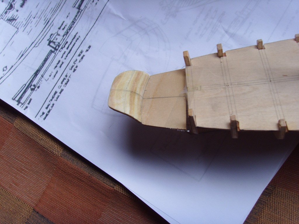

Gracias Carlos. Efectivamente el espejo es plano porque el kit representa el estado actual. Un barco que estuvo en servicio durante tantos años es normal que tuviera reformas. En los planos que tengo de su gemela President levantados por los ingleses tras su captura sí tiene una ligera curvatura. Ánimo que va muy bien y rápido.

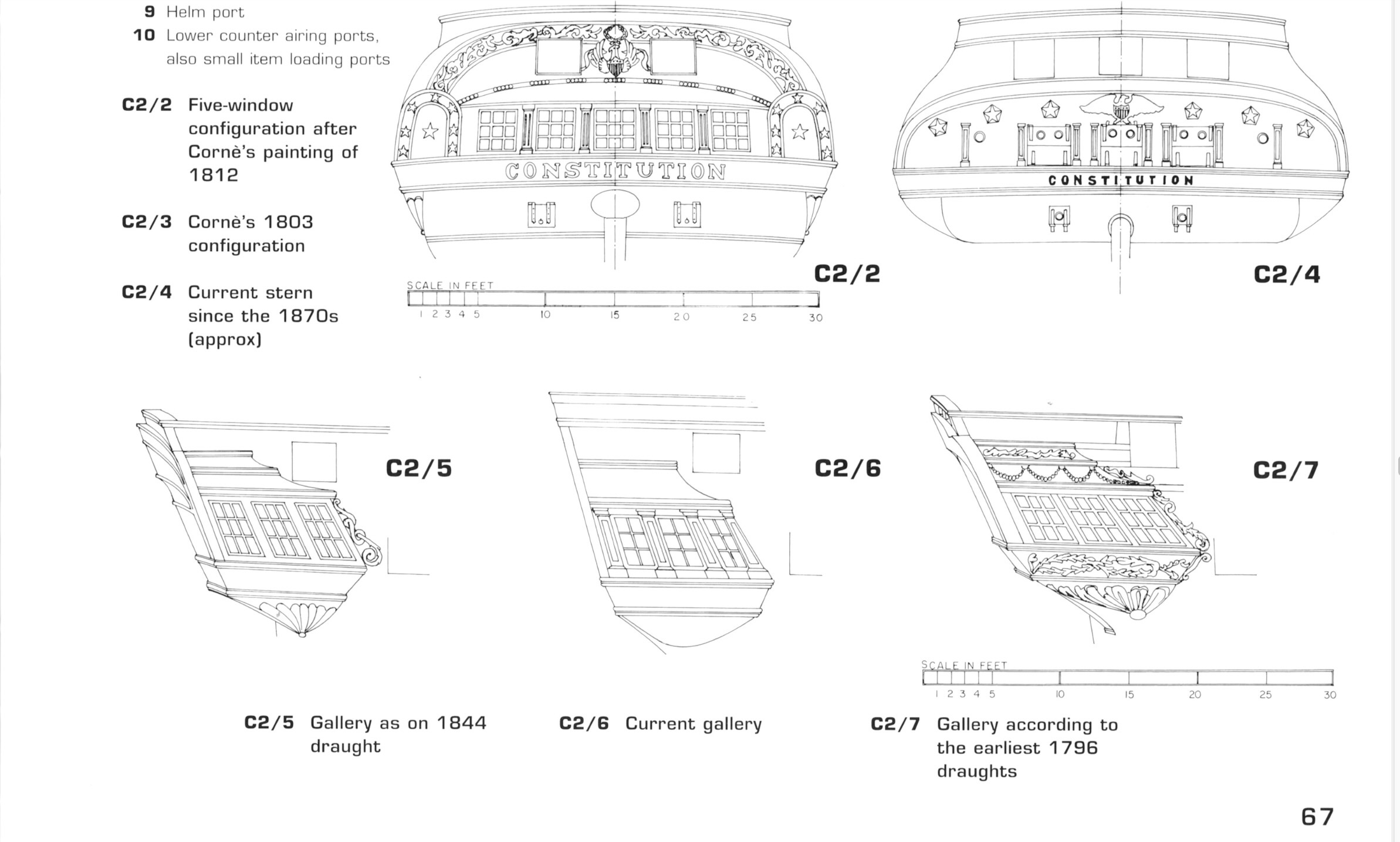

Leopoldo, adjunto una imagen del libro de Anatomía del USS Constitution. en la imagen C2/6 puede verse el estado actual del espejo de popa de esta fragata. Es totalmente plano. Por tanto, tendré que elaborar de nuevo la tapa de regala en este sitio. Sin problema!Leopoldofran escribió: Sab Jun 07, 2025 8:22 am Gracias Carlos. Efectivamente el espejo es plano porque el kit representa el estado actual. Un barco que estuvo en servicio durante tantos años es normal que tuviera reformas. En los planos que tengo de su gemela President levantados por los ingleses tras su captura sí tiene una ligera curvatura. Ánimo que va muy bien y rápido.
Por otro lado comentarte que en este libro, figuran los caballeros centrales y las cabillas están en linea, no a tresbolillo.....¿te acuerda de lo que hablamos?
pues otras piezas a elaborar de nuevo.....

A mí me gusta más el espejo curvo, y con ventanas, todavía recuerdo que al modelo de Revell le puse los vidrios con piezas de microscopio y a través de esos vidrios se veía el "cuadro de las lanzas" que iba pintado en la fastuosa cabina. El espejo plano es de 1840 creo.
Es curioso que Revell hiciera su estupendo kit a 1/96 de esa manera.
Otra cosa curiosa de esa fragatona es el eje del timón que se mete en el codaste.

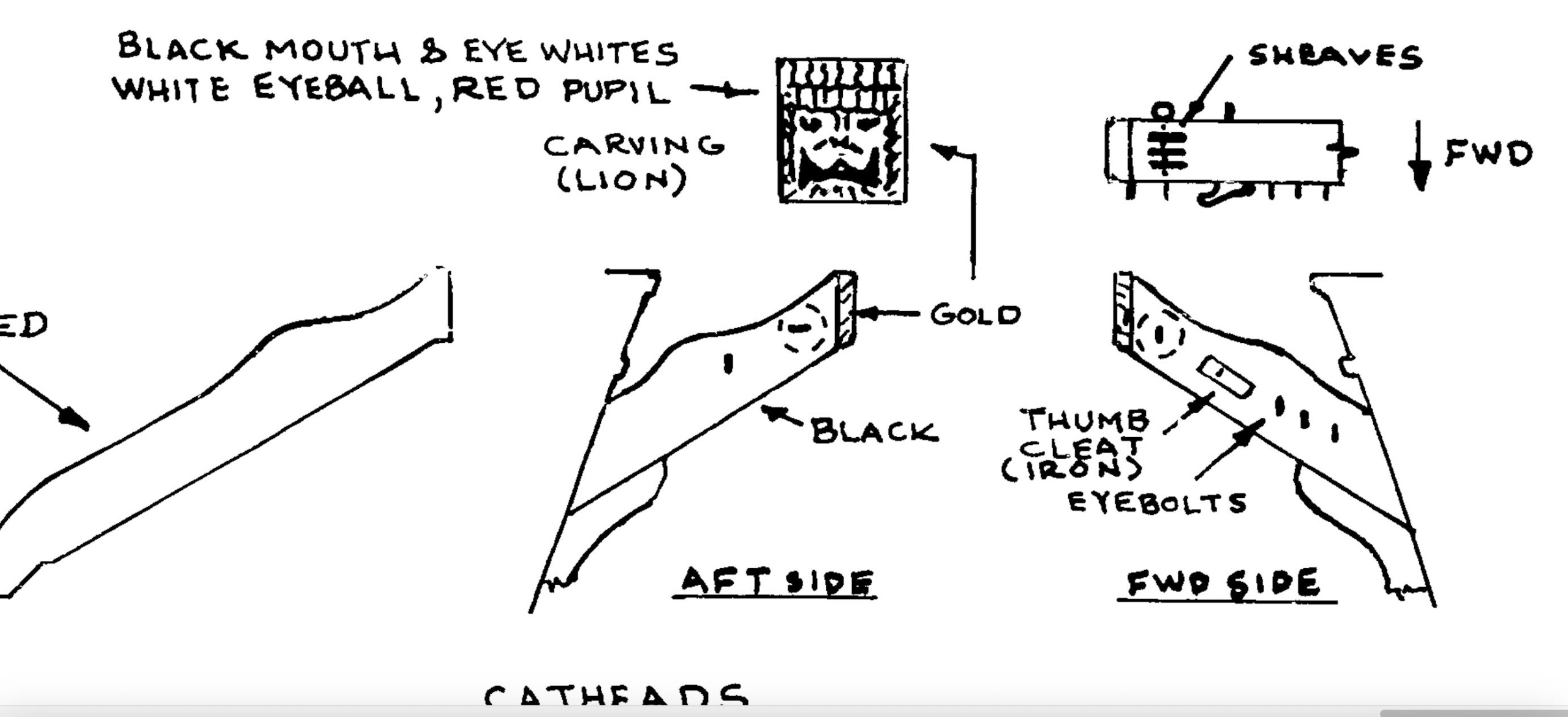

Lo que llamas cabrestantes creo que son los pescantes de gata, en este barco en vez de la cabeza de gata llevan una estrella, ¿ de 5 ó de 6 puntas? Habrá más en la decoración.

Tienes toda la razón, son los pescantes de gata....y según los planos, va una imagen de una cabeza de un león o gato, que por cierto, no viene ningúna pieza con eso....o sea, hay que hacerla!!!!Leopoldofran escribió: Mié Jun 11, 2025 8:34 pm Gracias Carlos , se ve muy bien. El sistema de forrar las amuras está muy logrado y quedan muy bien. Yo soy muy segurolas y me preocuparía por el tetón del bauprés, me parece demasiado fino, hasta que no está aparejado es lo único que lo sostiene, así que cuidao. Estás a timpo de sustituirlo por un trozo de clavo.
adjunto pantallazo del plano donde viene una cabeza de león (ridícula) pero teniendo en cuenta que la superficie es de 4 x 4 mm ....
Se admiten ideas!!!!
las estrellas que lleva el kit, son de cinco puntas.

Hola Carlos, aquí tienes cómo hacer las gatas.viewtopic.php?t=13677&start=180

Jolines Leopoldo, muchas gracias....lo intentare...Leopoldofran escribió: Jue Jun 12, 2025 5:56 pm Hola Carlos, aquí tienes cómo hacer las gatas.viewtopic.php?t=13677&start=180
Re: 2º Proyecto en grupo USS CONSTITUTION Model Shipways
Qué fenómenos, hasta te indican pintar el ojo del leon en blanco con la pupila roja.

El espejo no es totalmente plano, ved las dos figuras C2/5 y C2/7 ; hay una ligera curvatura hacia proa, respecto al eje perpendicular a la crujía centralCarlosGonzalez escribió:Leopoldo, adjunto una imagen del libro de Anatomía del USS Constitution. en la imagen C2/6 puede verse el estado actual del espejo de popa de esta fragata. Es totalmente plano. Por tanto, tendré que elaborar de nuevo la tapa de regala en este sitio. Sin problema!Leopoldofran escribió: Sab Jun 07, 2025 8:22 am Gracias Carlos. Efectivamente el espejo es plano porque el kit representa el estado actual. Un barco que estuvo en servicio durante tantos años es normal que tuviera reformas. En los planos que tengo de su gemela President levantados por los ingleses tras su captura sí tiene una ligera curvatura. Ánimo que va muy bien y rápido.
La sección (dibujo C2/6) engaña, por que es un corte de la popa según el plano de la crujía central.
No merece la pena rectificarlo, queda bien y ni se notará.
Lo digo para situaciones futuras.
Y me pregunto, por qué esa curvatura en casi todos los navíos de época e incluso más modernos ?
Mi respuesta está relacionada con la mecánica de fluídos, a saber; aire y agua.
Aunque además, también pudiera ser con objeto de tener mejor visibilidad desde las ventanas del espejo
A ver Leopoldo, sigue tú por favor, que seguro lo sabes

Los croquis C2/5 y C2/7 son reproducciones del espejo de popa en etapas anteriores a la actual. La actual es la C2/6 y ahí es plano.Llaut Mallorquin escribió: Dom Jun 15, 2025 10:03 amEl espejo no es totalmente plano, ved las dos figuras C2/5 y C2/7 ; hay una ligera curvatura hacia proa, respecto al eje perpendicular a la crujía centralCarlosGonzalez escribió:Leopoldo, adjunto una imagen del libro de Anatomía del USS Constitution. en la imagen C2/6 puede verse el estado actual del espejo de popa de esta fragata. Es totalmente plano. Por tanto, tendré que elaborar de nuevo la tapa de regala en este sitio. Sin problema!Leopoldofran escribió: Sab Jun 07, 2025 8:22 am Gracias Carlos. Efectivamente el espejo es plano porque el kit representa el estado actual. Un barco que estuvo en servicio durante tantos años es normal que tuviera reformas. En los planos que tengo de su gemela President levantados por los ingleses tras su captura sí tiene una ligera curvatura. Ánimo que va muy bien y rápido.
y, claro está, cuando empezamos este grupo "Luis Quintana, " Benji y yo, decidimos construir la fragata en ESTADO ACTUAL...aclaración que no había hecho por no repetirme.
No obstante, Agradezco tus comentarios.
Sobre la mecanica de fluidos en la obra muerta y en popa, para estos navíos, creo que no es primordial, siendo más un factor estético y si cabe, funcional ( o sea, con una popa curva se amplia el campo de visión....cosa que teniendo los jardines de popa, tampoco parece muy decisivo.
Reitero: gusto del ingeniero naval ....

Gracias Leopoldo. Según tengo entendido este barco en su primera época tuvo un espejo de popa curvado pero en posteriores reformas se eliminó.
Es cierto que el kit tiene la tapa de regala en el espejo de popa con cierta curvatura, incluso en el plano puede verse que las piezas que lo forman, dan cierta curvatura, pero según las piezas actuales del kit, resulta el espejo de popa plano
En fin! ya buscare una solución porque queda feo un espejo de popa plano y la tapa de regala curva....
Ya colocare fotos de costado, descuida....sobre todo cuando llegue el momento de la etapa 3 donde se montan las estructuras de los cañones en la bateria inferior.
Por cierto, debo rectificar una cosa, es que he comenzado la etapa 3 sin comentarlo y sin acabar la etapa 2. Me explico:
El dibujo C2/6 corresponde a la situación actual, es decir la foto que pusiste, que muestra el barco actual reconstruído.
Por otra parte TAMPOCO ese dibujo C2/6 es real, ya que como bien dices, la regala del espejo tiene curvatura hacia arriba y ambos puntos de cota (sección y regala de babor) están a la MISMA altura.
El plano de planta de Model Shipways dibuja la regala del espejo con CURVATURA
Si sigues el plano, el espejo debe ser CURVO.
Yo he hecho una bovedilla con esas dos curvaturas y es complicado hacerla (al menos para mí).
Es sólo un debate, sobre algo que no está totalmente claro.
El modelo te quedará bien, sin duda.
Acompaño la bovedilla con dos curvaturas que me supuso tallar varias capas de contrachapado pegadas entre sí

3.4. La tapa de regala que viene en el kit, ciertamente viene con forma curva y el montaje de los perfiles inferiores, salvo error (cuestión improbable, ya que tanto a LuisQ, A mi hace 15 años y a mi actualmente, nos resulto una estructura de popa identica, o sea, recta o plana).
4º A lo largo de las contestaciones, me había planteado realizar cierta curvatura en el espejo de popa, pero inicialmente dijimos construir el modelo en este hilo, de acuerdo a la forma actual.
Sobre gustos....pues ciertamente me gusta más con cierta curvatura, pero como he dicho antes, en honor a lo pactado, lo construyo de forma actual.
