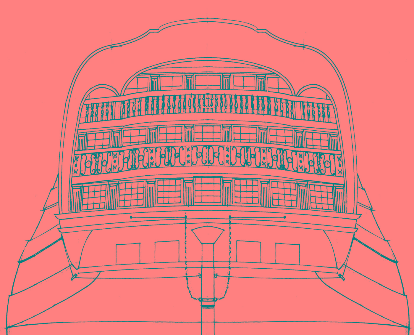

Hola Carlos. Por si no funcionara lo del enjaretado te cuento resumidamente cómo lo hago yo.
Lo primero es tener un dibujo bueno de la popa,en verdadera magnitud no un simple alzado aunque siendo la inclinación del espejo pequeña no habrá mucha diferencia pero es fácil de hacer en el ordenador; después preparar una base o molde para apoyarlo que tenga la curva del espejo en planta. Se hace pegando cuatro listones a una base en contrachapado de 5 mm cubierto con un contrachapado de 6/10 que toma fácilmente la forma.
sobre ella se coloca un acetato de buena calidad se sujeta y se van pegando listones de 6/10. que forman todas las ventanas. Sobre el acetato se pegan los elementos horizontales y verticales baos y columnas , incluido el fondo de la peineta, en varias capas para que tomen bien la forma curva y den un conjunto sólido y estable, como tres capas de 6/10, para la peineta usa contrachapado de 6/10 que no se rompe. Finalmente añades las barandillas hechas con palillos de dientes moldurados cortados iguales, los pasamanos los remates del borde de la peineta las filigranas si te gustan y ya está. Si no tienes el dibujo te puedo pasar el que usa Liberto.

Olvidaba decir que yo dibujé siete ventanas en vez de nueve lo que da una carpintería más desahogada

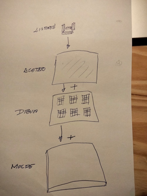

Unas preguntas Leopoldo:Leopoldofran escribió: Lun Mar 13, 2023 7:43 pm Hola Carlos. Por si no funcionara lo del enjaretado te cuento resumidamente cómo lo hago yo.
- qué es contrachapado de 6/10
- que son listones de 6/10
- que son tres capas de 6/10
creo entender tu procedimiento y me gusta....voy a intentarlo. Muchas Gracias

Leopoldo, este esquema es lo que entiendo de tu método....¿correcto?
- esquema.jpg (85.23 KiB) Visto 8307 veces
Re: SANTISIMA TRINIDAD x n, de Carlos
Yo creo que sí, lo del acetato es lo que pensaba usar yo para las botellas, bueno para sus ventanas.

Lo has entendido bien. Listones de 6/10 se obtienen por corte de chapa de madera fina, boj o peral, si no tienes a mí me sobra. Contrachapado de 6/10 es eso contrachapado de abedul de ese espesor de uso en aeromodelismo . Al pegar sobre el molde tres capas de 6/10 obtienes una forma curva estable.

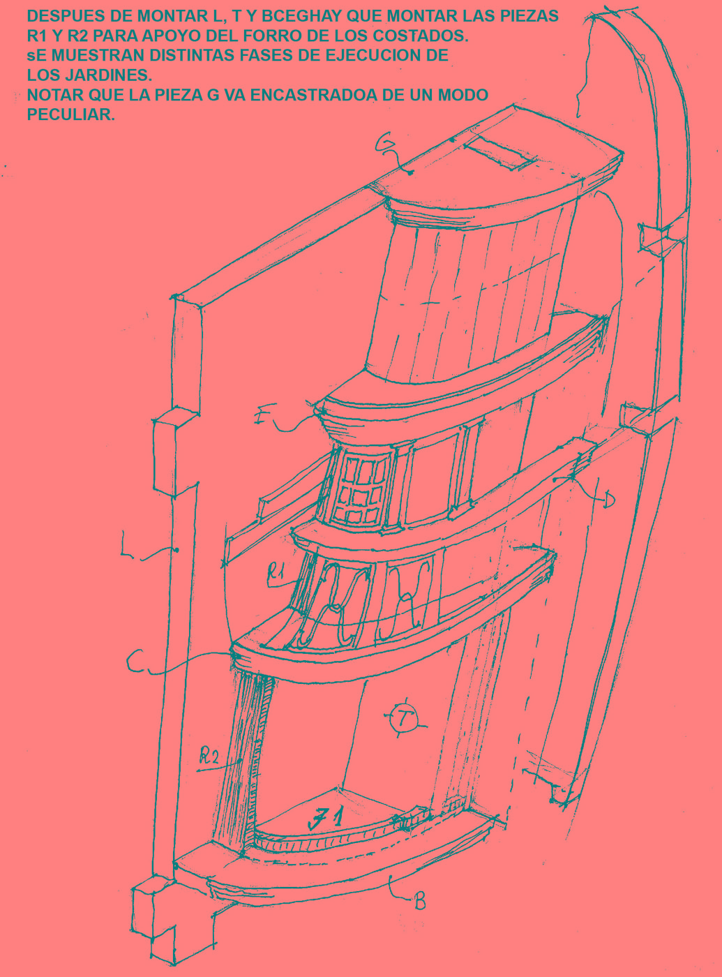

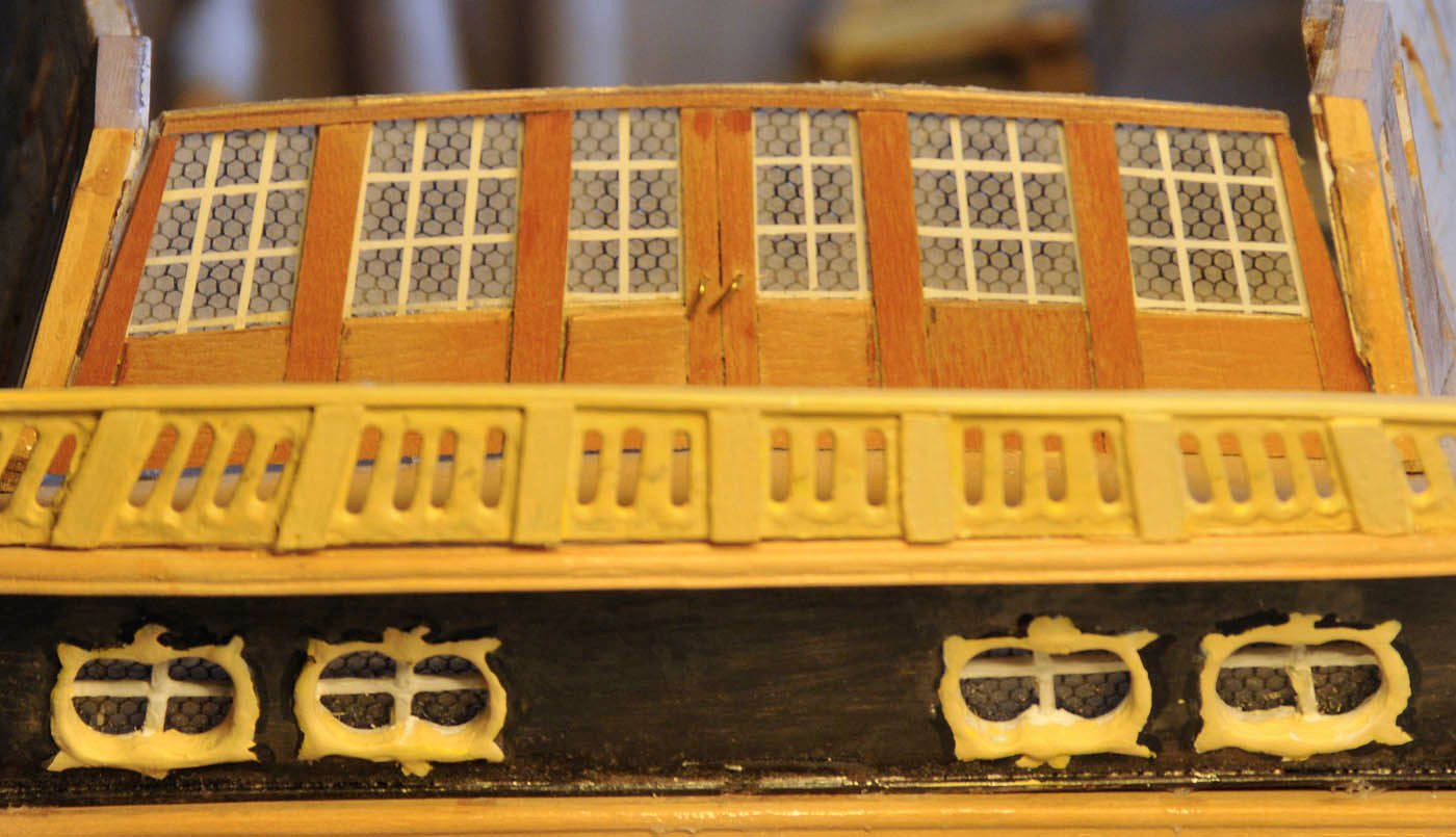

No sé si te servirá porque el Santi de Liberto es distinto del Berenguer en que tiene galerías en vez de un espejo sin relieve como el Victory actual, por si te sirve para sacar ideas te pongo algunos dibujicos y una foto de cómo salen las ventanas, pero las del Santi no tendría los vidrios emplomados sino lisos.
