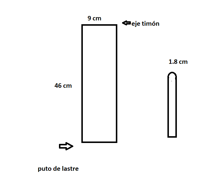

Recurro a ti una vez más, Leopoldo.
Quiero poner un lastre en la parte inferior de la pala del timón para que permanezca bajada, contrarrestando su flotabilidad y el empuje del agua a la máxima velocidad de la embarcación. Para subirla un cabito o en su defecto un golpe contra algo del fondo (espero que no).
Por ensayo error, llegaría al gramaje necesario; pero seguro que con los datos que te facilito me puedes facilitar una aproximación para no dar palos de ciego. La pala bascula sobre el eje y el lastre estaría en la parte indicada, en el croquis están las dimensiones de la palanca que ejerce sobre el eje. El perfil de la pala es redondeado y de 1,8 cm, no habrá mucho arrastre (por la poca velocidad) pero algunos gramos habrá que echarle para que no se levante.

Acabo de fijarme en como he denominado al punto de lastre, error de tipografía. Mis disculpas.

Recuerdo que si olvidabas bajar la pala del timón una vez que el barco estaba navegando a nada de velocidad que llevaras costaba bastante , yo diría que unos cinco kilos o más. A seis nudos, antes de empezar el planeo, había que parar para bajar la pala porque hacía demasiada fueza.
Si quieres ponerle un peso , creo que hubo barcos que llevaron en la orza, pero nunca en el timón. El peso colocado en el centro de la parte inferior de la pala ,donde esta es más gruesa crea un momento de dicho peso por la mitad del ancho de la pala. La fuerza hidrodinámica en la pala genera un momento con un brazo de palanca sensiblemente mayor, la mitad de la altura de la pala cuatro veces mayor que el del peso.
Yo no lo pondría ni de broma pero quizás te resulte. La canoa quizás sea algo más lenta que un 470 porque le has puesto muy poca vela así que lo mismo sí te funciona. En cuanto al peso puedes probar un disco de plomo de 10 cm de diámetro y 1,8 cm. de espesor que pesará si no me equivoco 1,5 kilos, repito que no creo que funcione para bajar la pala pero estoy seguro que fastidiará para subirla.
El sistema que llevaban los balandros de orza de mi época era con dos cabitos, una driza para subir la pala y una cargadera para bajarla. La pala del timón que era de caoba ( qué tiempos) tenía en su borde superior una garganta y dos agujeros , los cabos se sujetaban con un nudo en ocho que quedaba enrasado en la pala , en la cabeza del timón había dos roldanas de plástico de unos 40 mm. de diámetro por las que pasaban los cabos que se hacían firmes a la caña con dos camcleat metálicos preferiblemente, era un conjunto muy recio y era necesario porque no te puedes permitir que de golpe suba la caña y te quedes sin timón.

Bendita ignorancia, desconocía totalmente que el arrastre del agua fuera de tal magnitud; la verdad pensaba que se necesitaba mucha más velocidad para que bajar la pala fuera un problema.
Bueno; lastrar con ese peso... como bien dices, bajar, no sé, pero para subir seguro que da problemas. No lo haré así, le pondré un pequeño peso para vencer la flotabilidad de la madera y que se ponga en vertical, al menos en parado.
En marcha, ¿crees que la presión ejercida por la tuerca en el eje será suficiente para mantenerla abajo? En mis pruebas introduzco unas arandelas de goma (neumático de bici) entre las paredes del soporte y la pala, con una presión moderada en la tuerca, hay que hacer fuerza para moverla.
Para izar sí que está prevista driza.
Si lo de apretar el eje no lo ves, tendré que inventar algo para colocar una cargadera, que no había previsto.

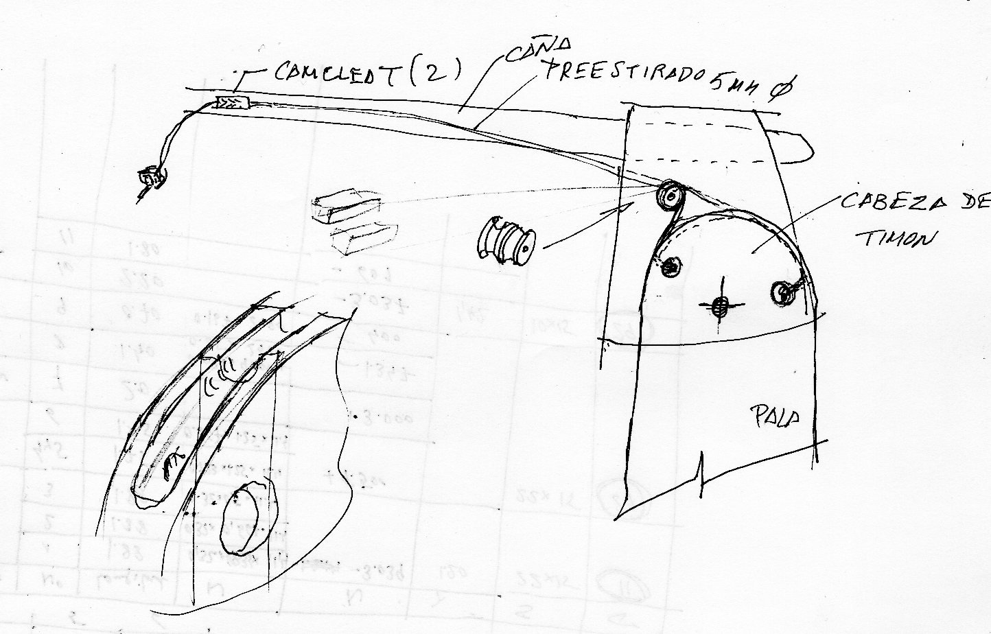

No he estado ocioso, he terminado los asientos, finalmente no los hago de trenzado como tenía pensado, son tres y de madera.
También he modificado los traveseros de popa y central, dándoles una forma anatómica que se adapte mejor a los riñones del que se sienta delante de ellos. Este último ha sido retrasado ligeramente porque el asiento central (no previsto inicialmente) va ubicado justo en el centro.
Las tablas de sotavento y su bancada también están, me falta el sistema de anclaje de la bancada al casco.
También he comenzado a dar forma definitiva a palos y jarcia.

- Mensajes: 6067
Re: Una ayuda con la vela latina
Haciendo memoria han salido timones de barcos que tuve que no llevaban eso.
Solo un pequeño e ineficaz bote Poliglas 250 iba con mariposa de apriete, los demás tenían driza pero no cargadera la subida se encomendaba a la flotabilidad de la pala que se dañaba al rozar con el fondo, pero al fabricante no le importaba. El pequeño peso ayudará a estropear la pala a no ser que le metas un fleje de inox en el borde que quedaría muy fino.

Sabía que optarías por poner un pequeño peso, mi comunidad de propietarios funciona igual, me consultan problemas, les doy la solución y una vez que saben cómo se hace bien se buscan una forma que creen más barata. Es lo que en edificación llamamos solucionar a fuerza de cuñados..
Al final tendrás tu canoa, te la mereces por el interés y trabajo que le has puesto y te deseo el mejor éxito. No nos dejes plantados y cuenta cómo va quedando, hace tiempo que no pones fotos.
Las velas las puedes hacer tú. Si necesitas un traje puedes ir al sastre, comprarte uno hecho o bien sacar los patrones de uno viejo comprar la tela y hacertelo tú. Esto es igual pero un poco más difícil porque no tienes los patrones. Doy por hecho que sabes coser a máquina punto en zigzag y coser relingas y refuerzos.
