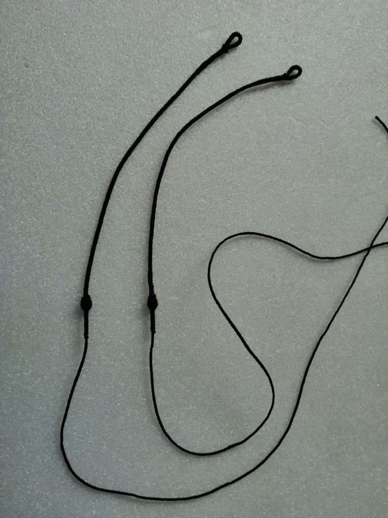

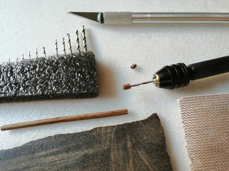

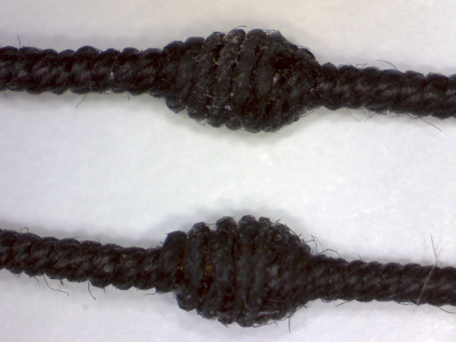

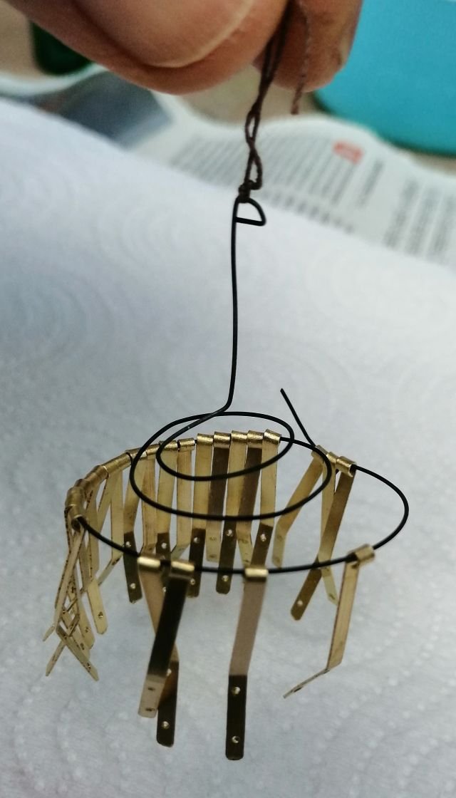

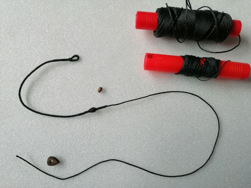

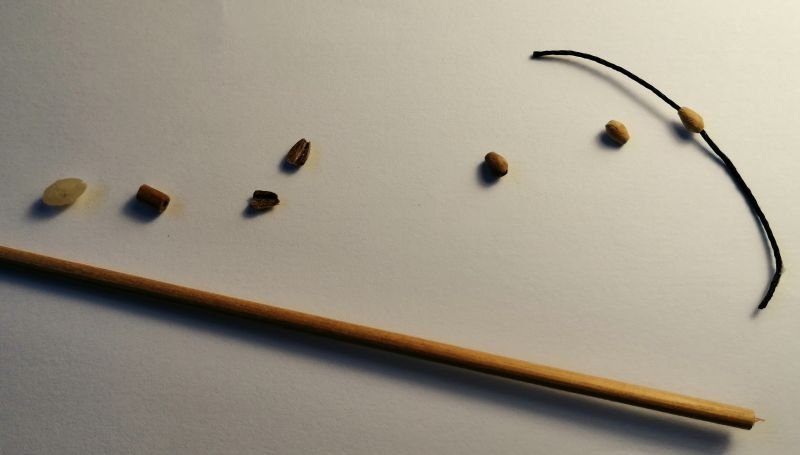

A los stays que suelen llevar barriletes se los pondré, aunque el kit no los lleva.
Para ser los primeros que hago no están mal. Los he hecho a partir de varilla de madera de 3mm de diámetro.
Ya que la escala es reducida, 1:85, los he forrado simplemente con el aforrado del resto del stay y han quedado bien.
Barriletes 0.jpg (150.39 KiB) Visto 3002 veces
Barriletes 2.jpg (29.67 KiB) Visto 3002 veces
Barriletes 3.jpg (133.4 KiB) Visto 3002 veces
Barriletes 4.jpg (202.05 KiB) Visto 3002 veces
Barriletes 1.jpg (175.29 KiB) Visto 3002 veces
José Ramón

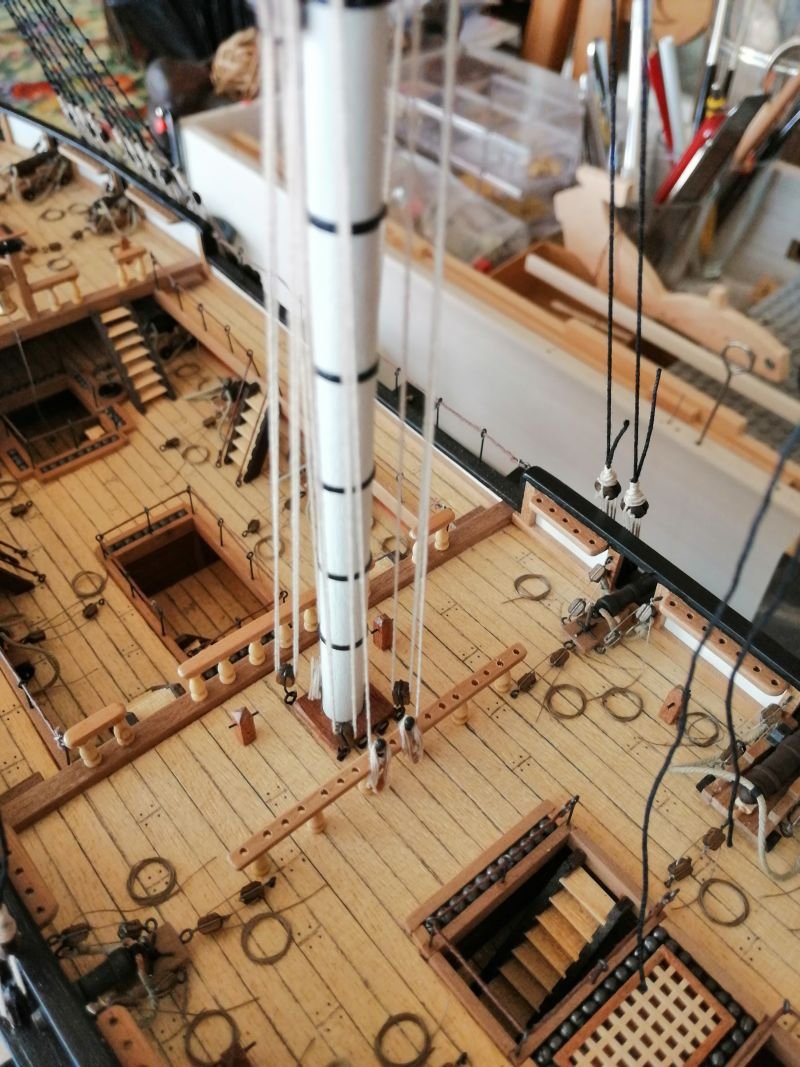

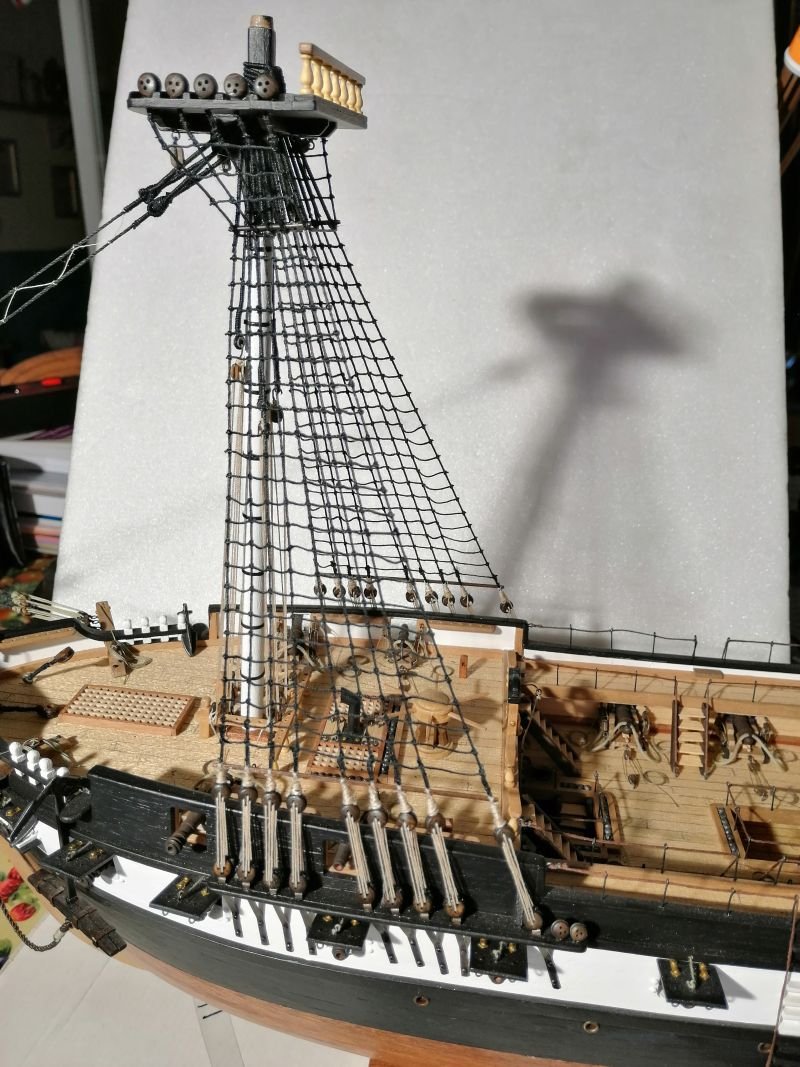

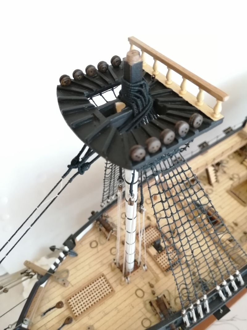

Ya están colocados los dos primeros stays. Como han quedado bien, el resto los haré igual. Hay que tener en cuenta que los barriletes tienen 3mm de diámetro, por eso simplemente los he aforrado.
He visto que no me estorban para luego añadir el aparejo de los cuadernales para izar la verga mayor. (En el kit no vienen).

Hola,
No alcanzo a ver en las fotos si está aforrado el primer obenque proel.

urruti escribió: Vie Nov 26, 2021 12:03 pmNo alcanzo a ver en las fotos si está aforrado el primer obenque proel.
El obenque proel sólo está aforrado en la parte superior como los demás.
Todavía no he puesto los flechastes pero seguramente los anudaré también hasta el obenque proel.

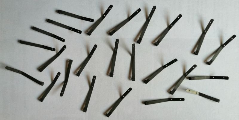

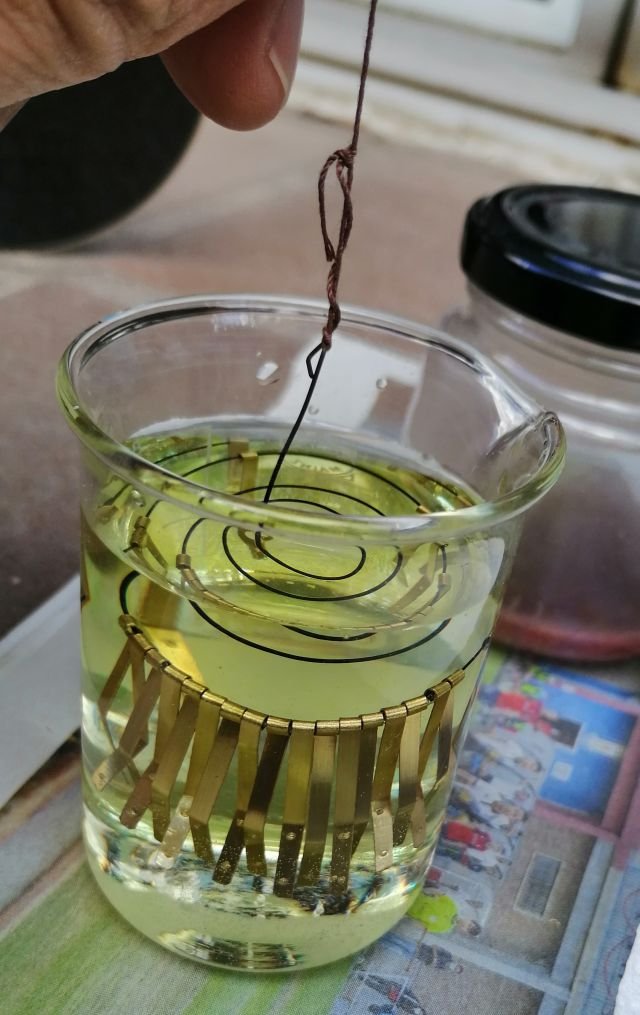

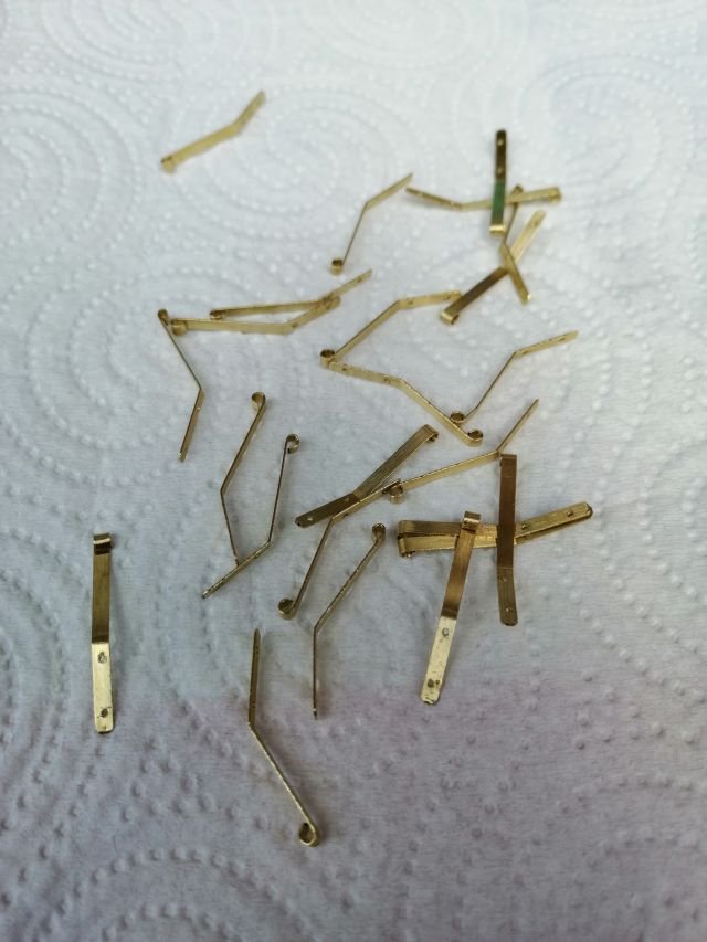

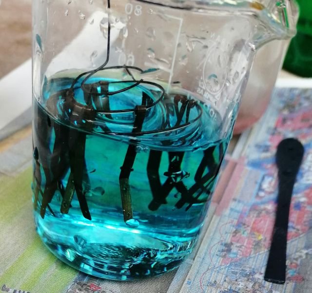

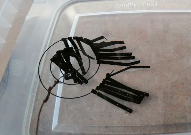

He hecho los cadenotes que quedaban y los he pavonado.
Doblado y taladrado
Doblado y taladrado
35 cadenotes.jpg (102.79 KiB) Visto 2922 veces
Colocados para pavonar
36 cadenotes.jpg (72.6 KiB) Visto 2922 veces
Sumergidos en el mordiente holandés
37 cadenotes.jpg (92.62 KiB) Visto 2922 veces
Sumergidos en el pavonador
38 cadenotes.jpg (77.5 KiB) Visto 2922 veces
Lavado y secado
Lavado y secado
39 cadenotes.jpg (40.24 KiB) Visto 2922 veces
Resultado final
Resultado final
34 cadenotes.jpg (42.1 KiB) Visto 2922 veces
José Ramón

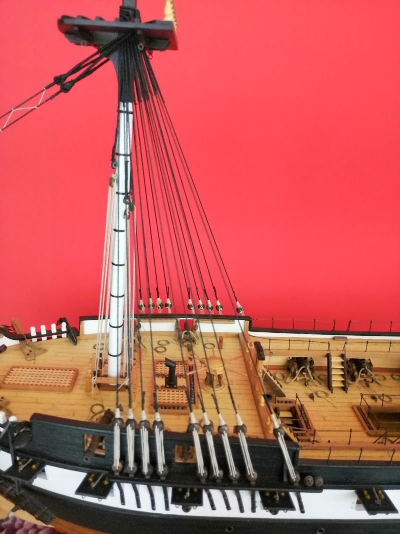

troglodita
Mensajes: 297
Registrado: Sab Ene 09, 2021 6:03 pm
Ubicación: Alcorcon Madrid
Re: CONSTELLATION de Artesanía Latina 1:85
Mensaje por troglodita »

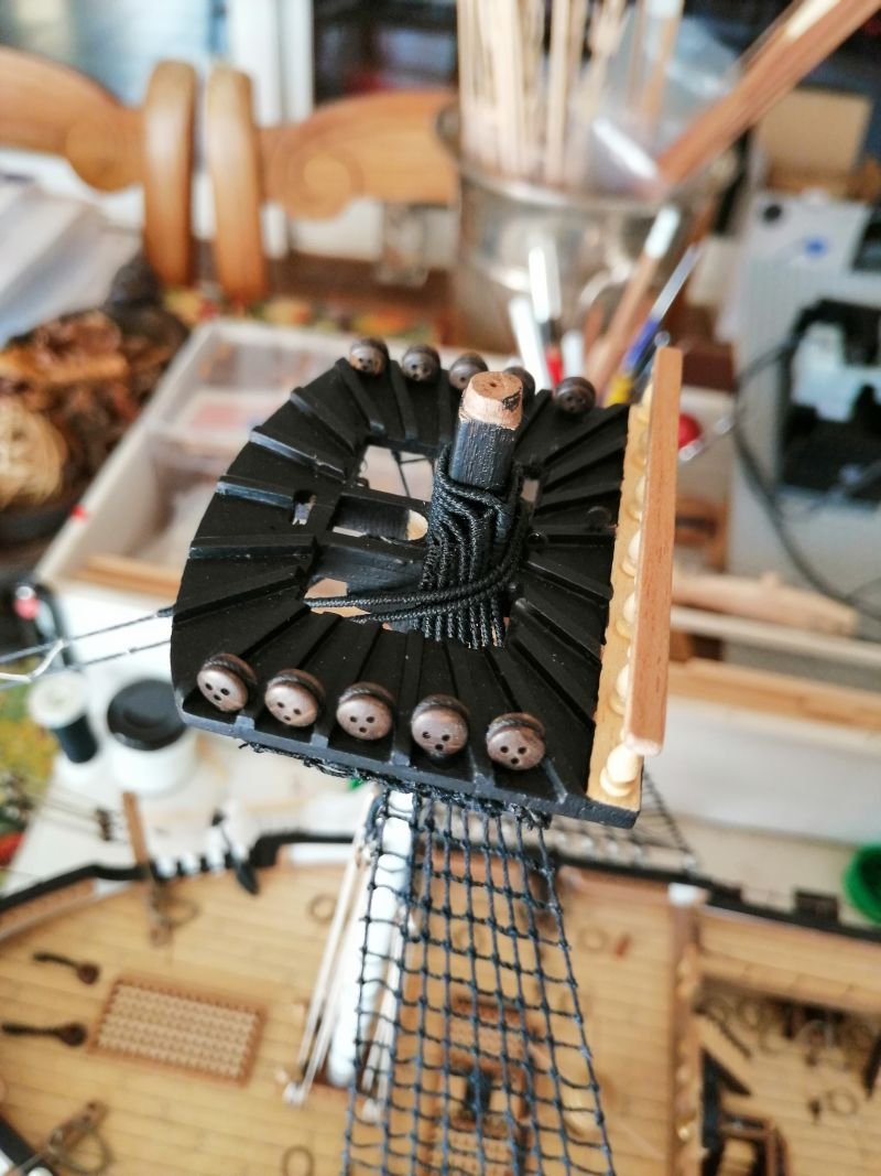

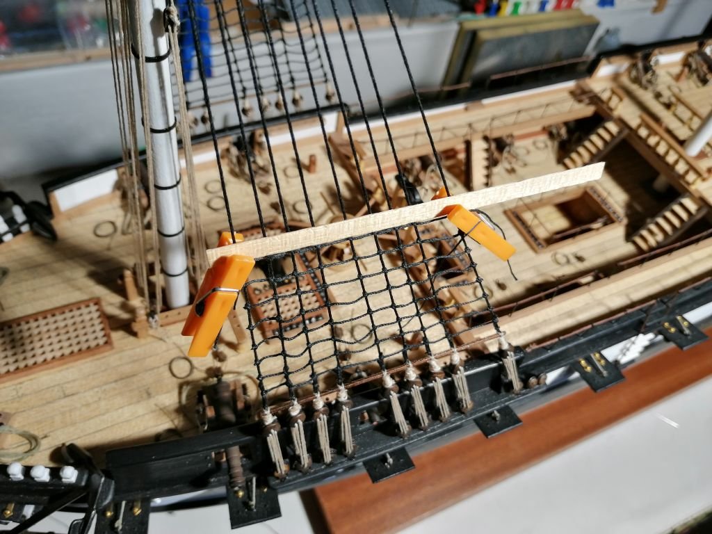

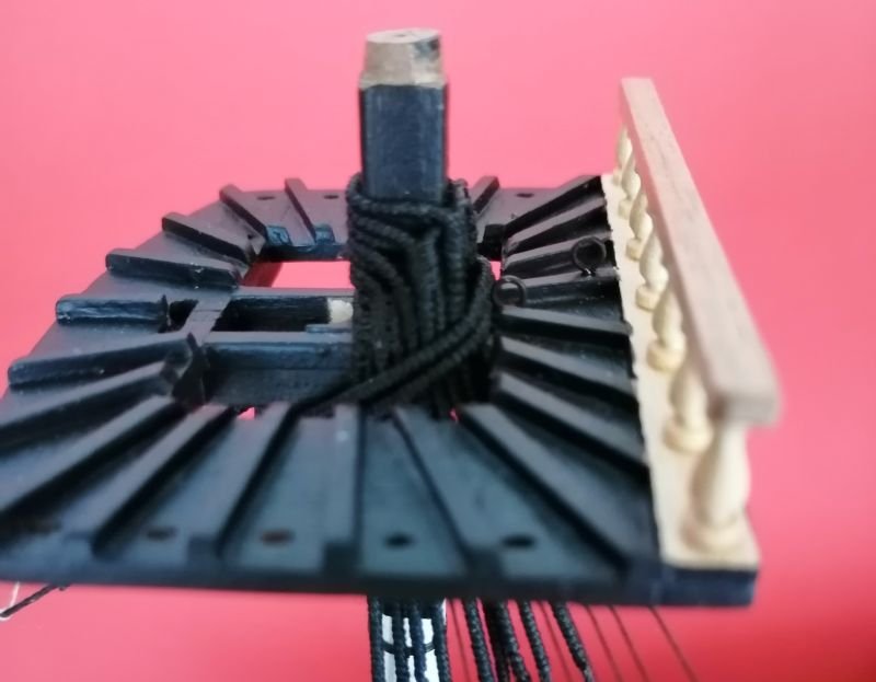

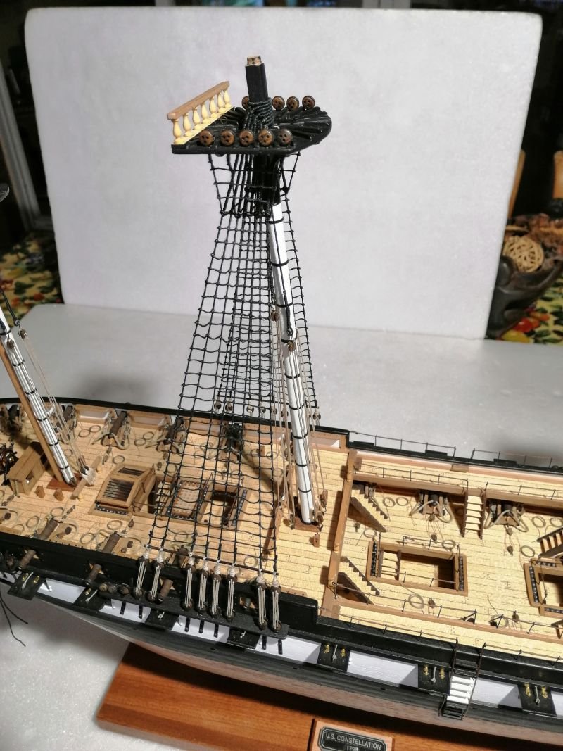

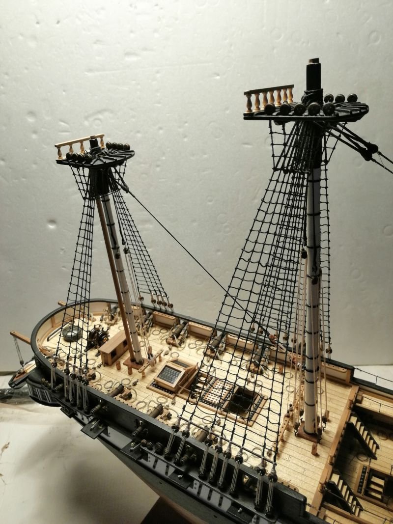

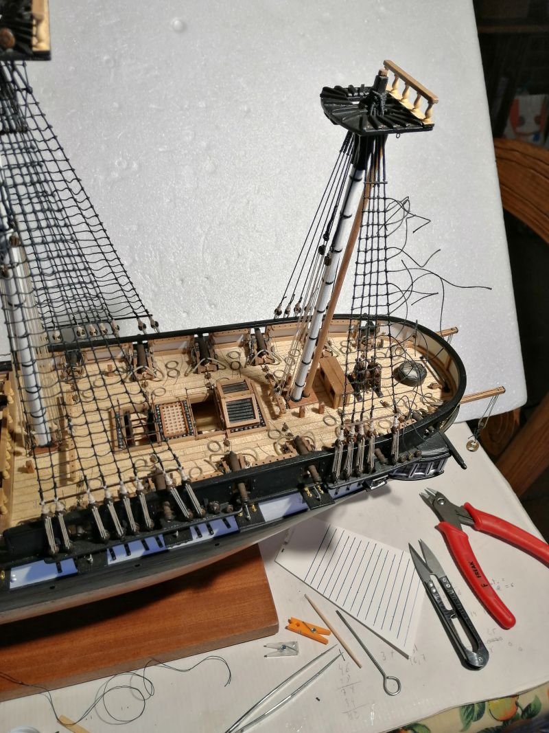

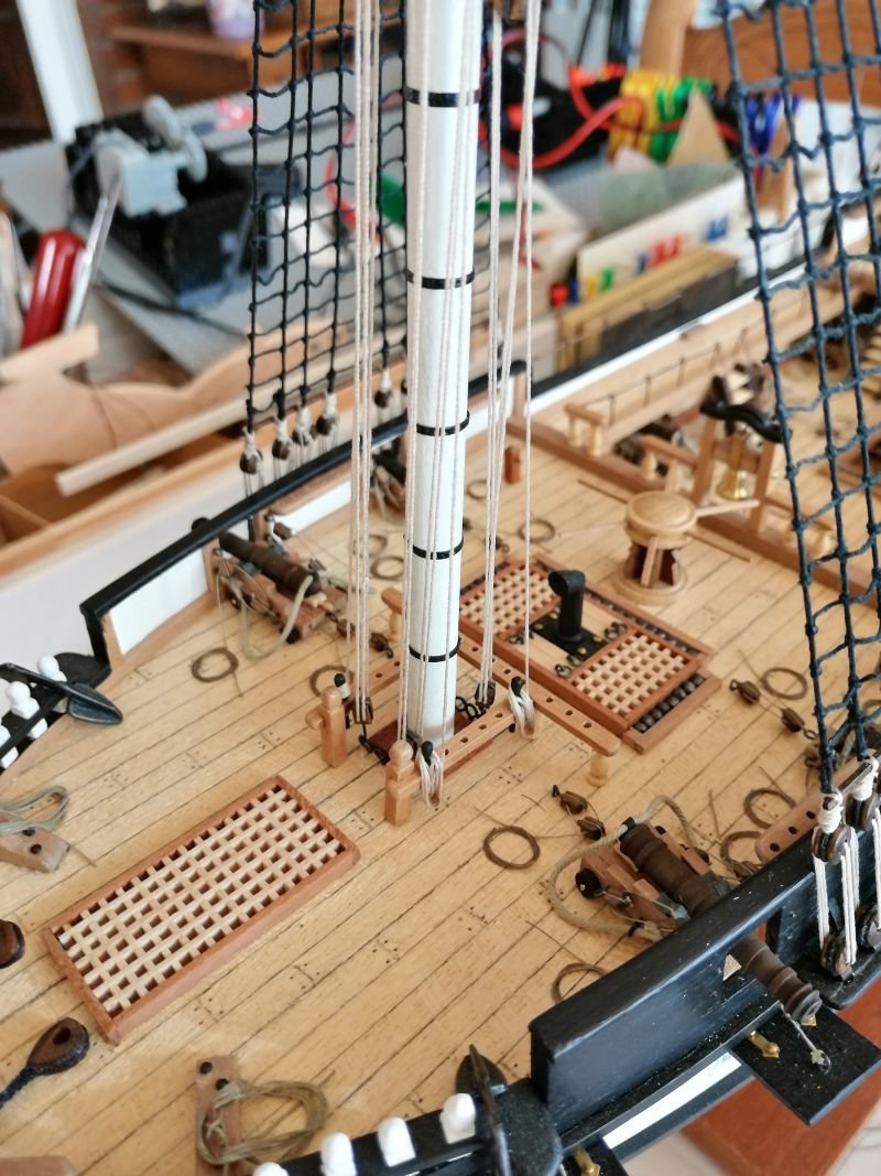

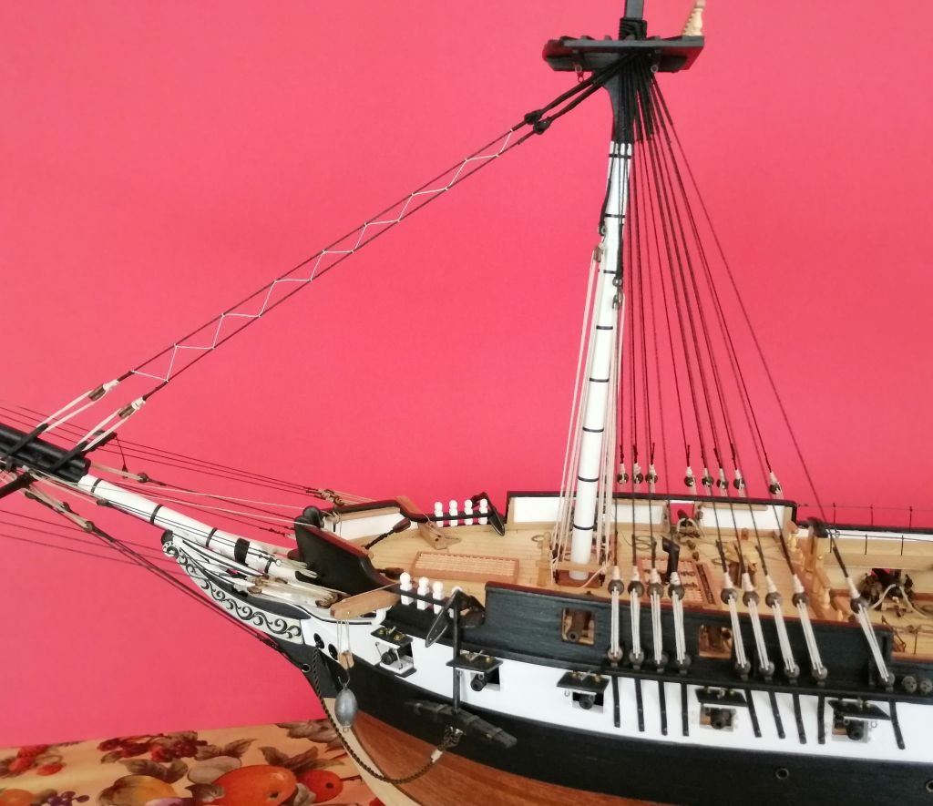

Después de haber puesto los obenques de trinquete y de mayor y haber puesto los flechastes de trinquete, y después de haber puesto los flechastes de mayor del lado de babor y la mitad de los de estribor, me he dado cuenta de que he cometido un error. :(
En las mesas de guarnición van vigotas grandes y pequeñas. No sé por qué he creído que las vigotas grandes eran todas para obenques y las pequeñas eran para burdas.
De las nueve vigotas grandes de cada mesa de guarnición de trinquete, solo siete son para obenques.
De las nueve vigotas grandes de cada mesa de guarnición de mayor, solo ocho son para obenques.
Lo arreglaré de la mejor manera posible. :think:
45 Aparejos.jpg (225.1 KiB) Visto 2811 veces
46 Aparejos.jpg (216.48 KiB) Visto 2811 veces
47 Aparejos.jpg (214.28 KiB) Visto 2811 veces
48 Cofa.jpg (163.31 KiB) Visto 2811 veces
49 Cofa.jpg (149.17 KiB) Visto 2811 veces
50 Obenques de mas.jpg (226.5 KiB) Visto 2811 veces
José Ramón
troglodita
Mensajes: 297
Asunto resuelto.
He quitado el último obenque de mayor y el último de trinquete.
En trinquete sólo he quitado uno porque tendría que modificar mucho la zona de la cofa.
Los que he quitado han sido fáciles de quitar porque como eran impares el último no va doble.
51 Obenques OK.jpg (156.46 KiB) Visto 2802 veces
José Ramón

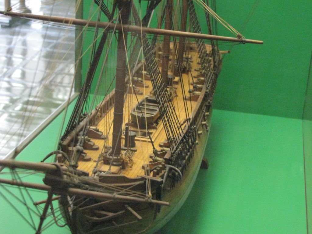

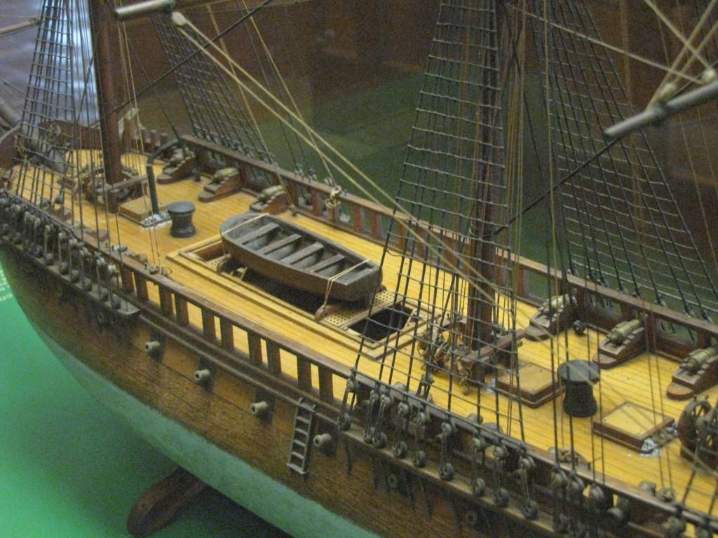

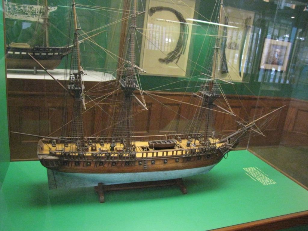

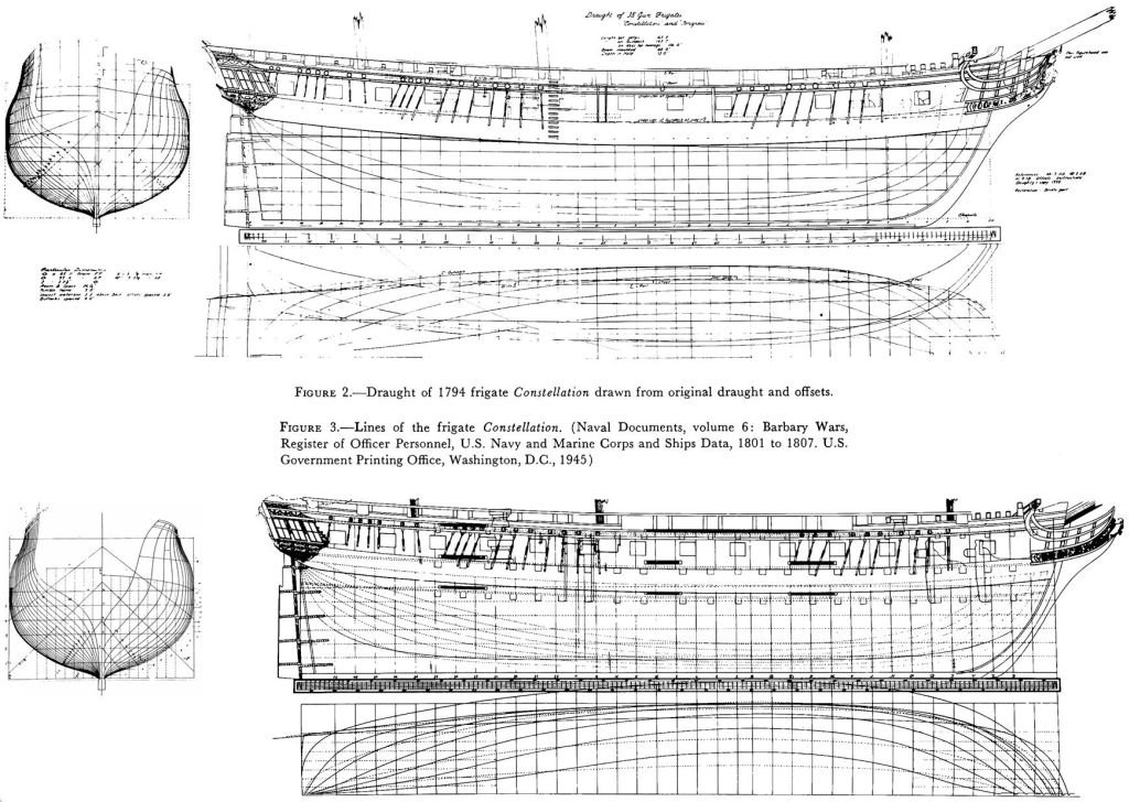

Hace tiempo puse una foto de una maqueta de cómo era realmente el USS Constellation de 1797 que se encuentra en el National Museum of the U.S. Navy.
Aquí pongo la misma foto, tres más y un plano.
Como ya comenté, la diferencia con el kit de Artesanía Latina es abismal.
USS Constellation_Museo 00.jpg (156.15 KiB) Visto 2979 veces
USS Constellation_Museo 01.jpg (131.17 KiB) Visto 2979 veces
USS Constellation_Museo 02.jpg (126.5 KiB) Visto 2979 veces
USS Constellation_Museo 03.jpg (161.61 KiB) Visto 2979 veces
USS Constellation_Museo 04.jpg (179.18 KiB) Visto 2979 veces
José Ramón
libra63
Mensajes: 1094
Mensaje por libra63 »
Hola José Ramón. La USS Constellation del kit de AL esta basada en la fragata que se conserva en Baltimore. La maqueta del museo de la US Navy es la anterior y primera con ese nombre. Mas tarde vendrían un crucero de batalla, un porta-aviones y actualmente una fragata misilera con el mismo nombre. Por lo tanto...lo llevas muy bien ;)
Salud
lorenzo

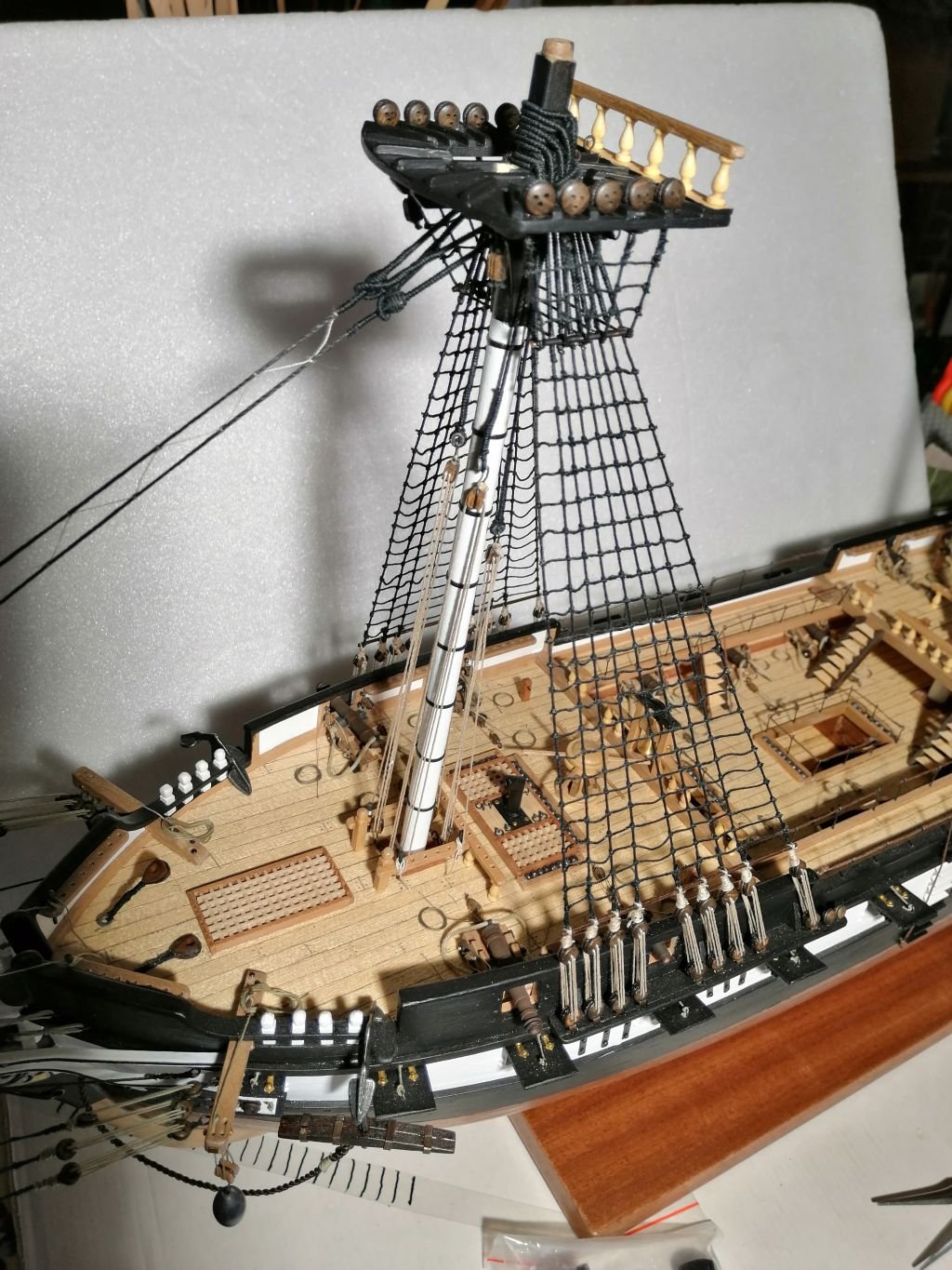

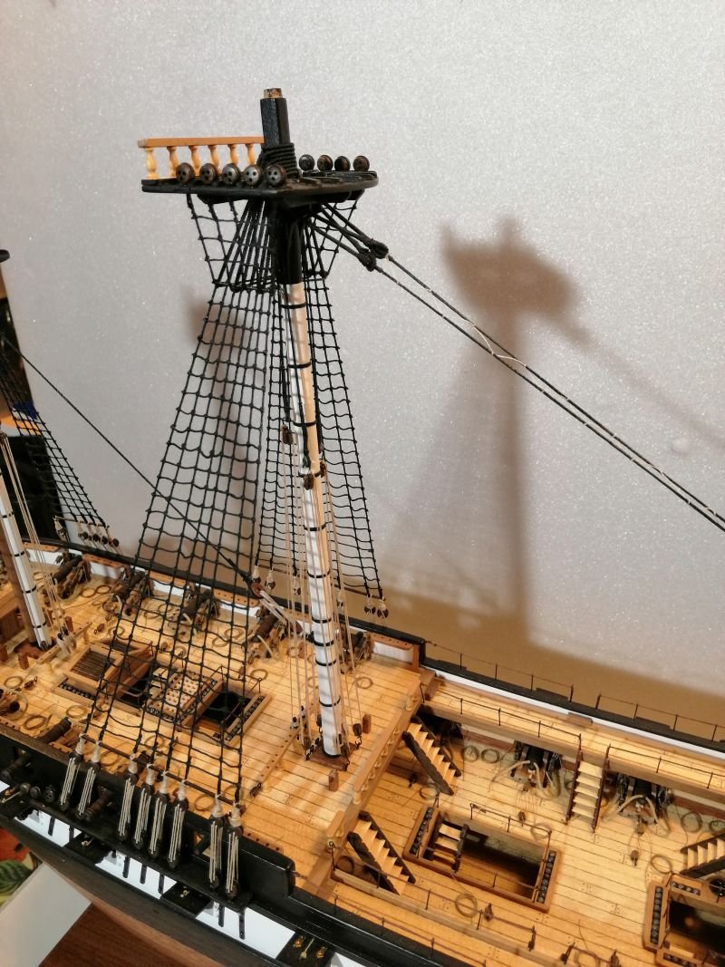

Continúo con los obenques de mesana.
52 Obenques.jpg (214.08 KiB) Visto 2943 veces
53 Obenques.jpg (190.92 KiB) Visto 2943 veces
José Ramón

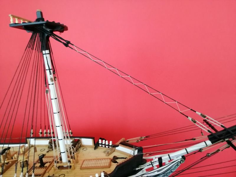

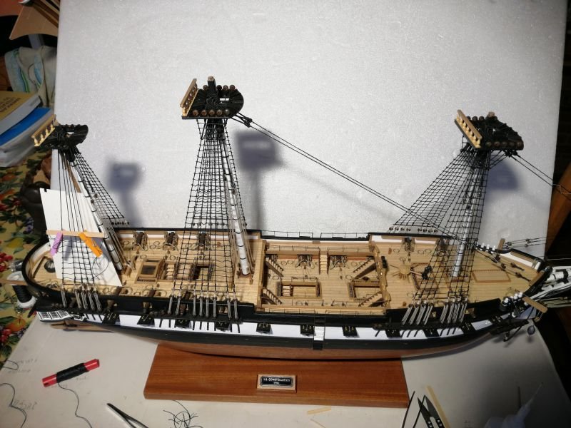

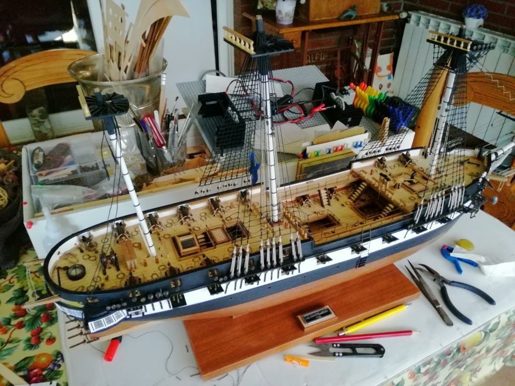

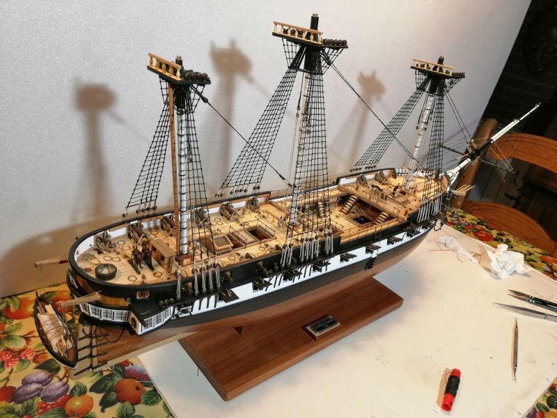

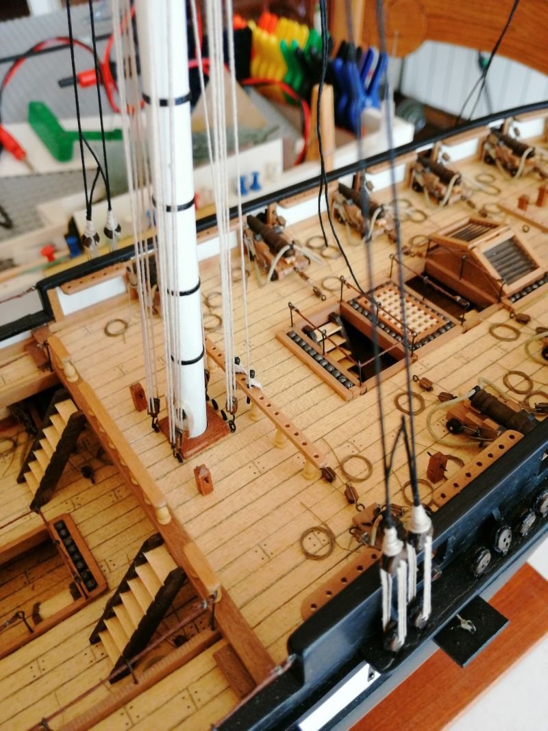

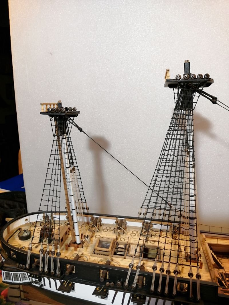

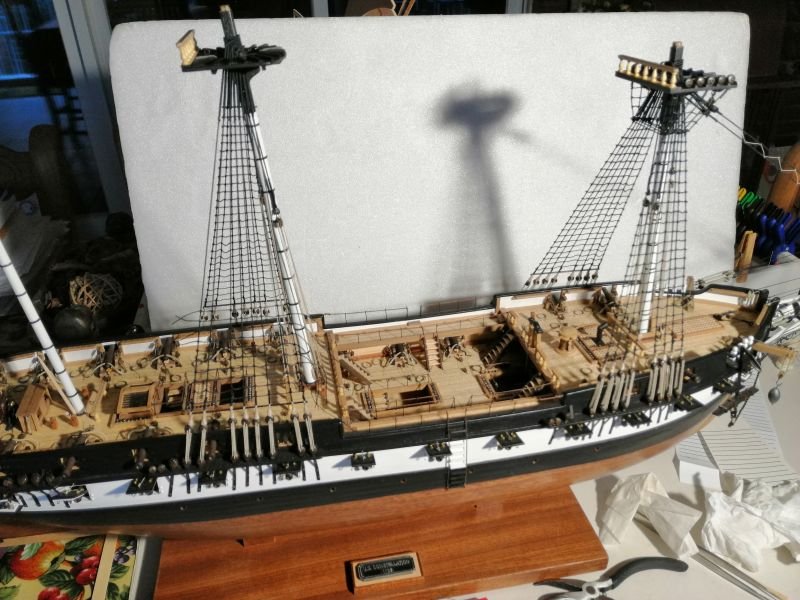

Después de 1166 ballestrinques así va la criatura.
55 mesana.jpg (242.65 KiB) Visto 2916 veces
56 mesana.jpg (151.68 KiB) Visto 2916 veces
57 mesana.jpg (160.92 KiB) Visto 2916 veces
58 mesana.jpg (211.08 KiB) Visto 2916 veces
59 general.jpg (151.99 KiB) Visto 2916 veces
60 mayor.jpg (243.85 KiB) Visto 2916 veces
61 mayor y mesana.jpg (213.26 KiB) Visto 2916 veces
José Ramón
