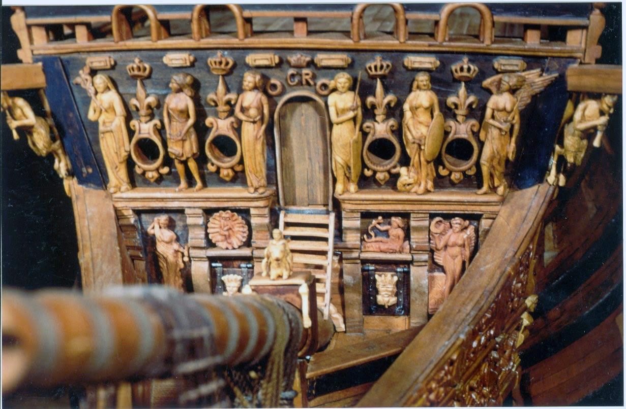

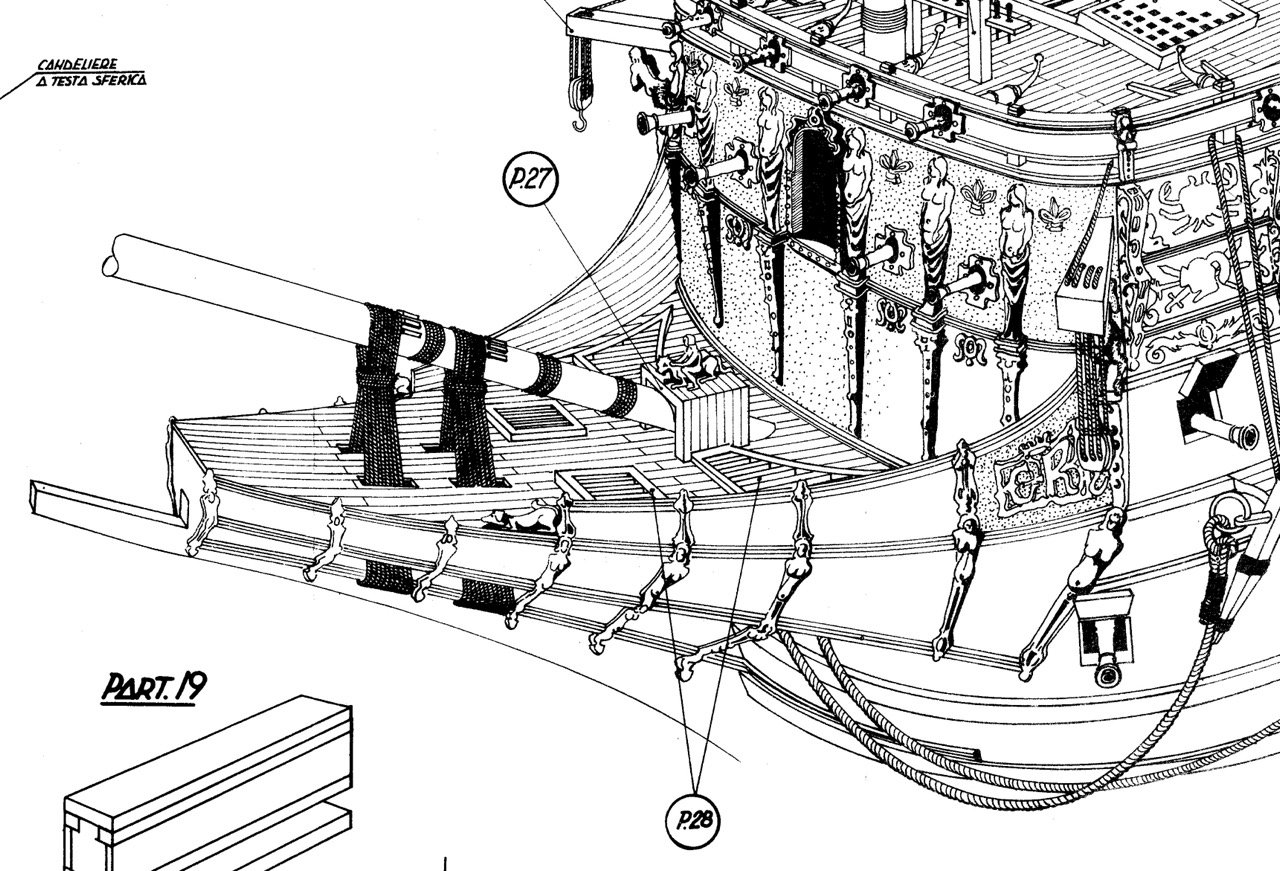

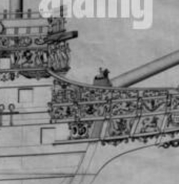

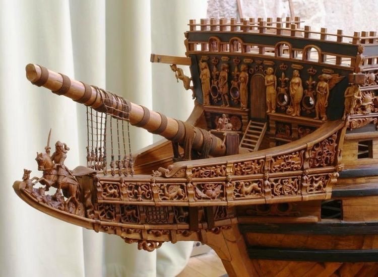

Mantua y el modelista Arthur Molle como se ve en las siguientes imágenes, interpretan esa pieza de esta otra manera.
- Arthur_Molle_-_Royal_Sovereign_-_Fronteau_de_coltis_babord Grande.jpeg (185.32 KiB) Visto 1400 veces
- Mantua 1 Grande.jpeg (119.78 KiB) Visto 1400 veces
- Mantua 2 Grande.jpeg (82.19 KiB) Visto 1400 veces
- Mantua 3 Grande.jpeg (309.71 KiB) Visto 1400 veces

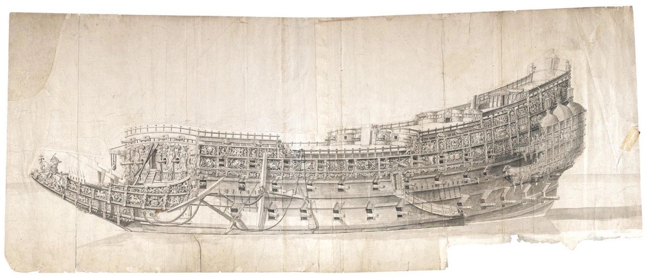

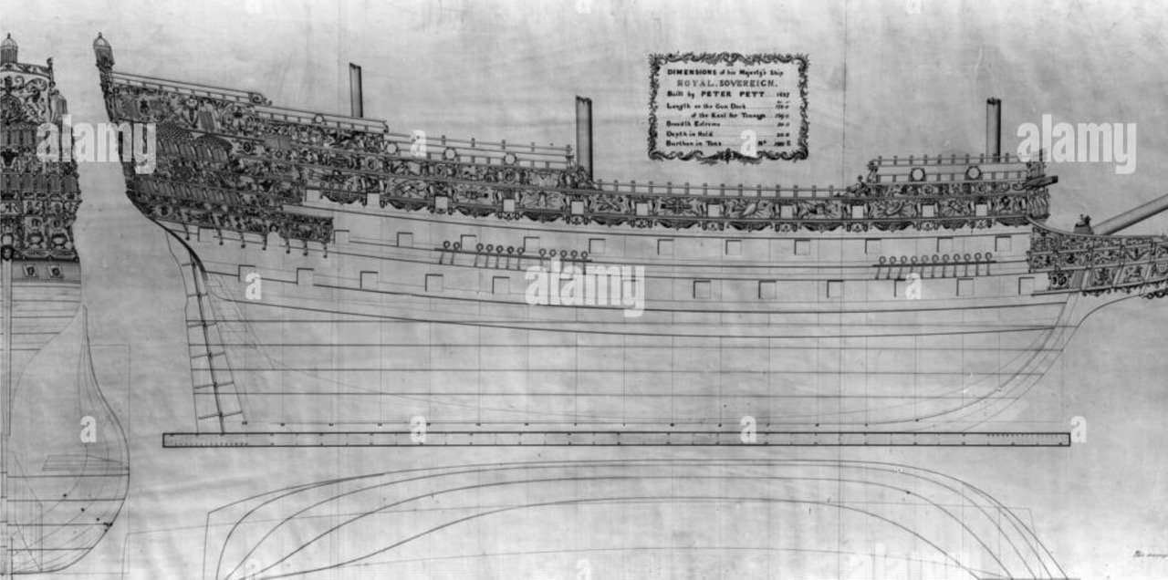

Peter Pett, el hijo de Phineas Pett a quien encargaron inicialmente el barco, terminó éste y se atribuye a el el grabado y el detalle de "la cosa". En el se aprecia como el bauprés o atraviesa la cosa o va por el lado de babor de manera clara (y también imagino que sabría lo que construyó).

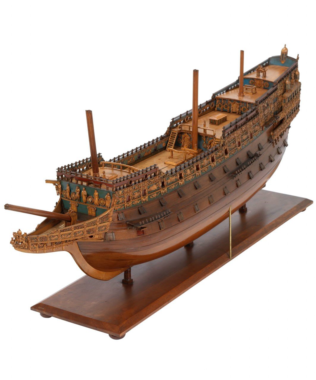

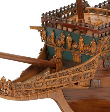

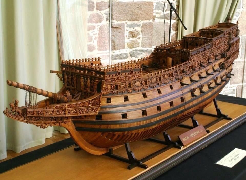

En 1827 al parecer se encargó a Sir Robert Seppings, topógrafo de la Marina, la ejecución de un modelo del Sovereign of the seas para la galería de modelos de Somerset House edificio histórico a orillas del Támesis donde se encuentra la oficina Naval.
Os adjunto las fotografias de la interpretación que hace del inglés del modelo.
Como puede verse es un intermedio entre el tambucho que hace Amati y el cajón que propone Mantua. Pero muy lejos de lo que propone McKay.
- Robert Seppings Grande.jpeg (130.3 KiB) Visto 1398 veces
- Robert Seppings 2 Grande.jpeg (32.9 KiB) Visto 1398 veces

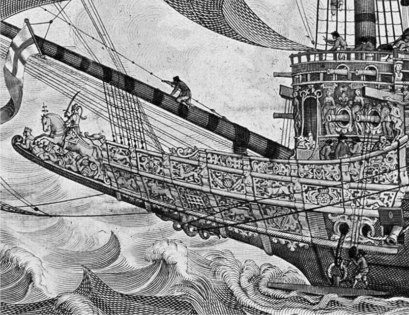

De la época de su construcción es también el que se considera el mejor grabado del Sovereign of the seas de 1637. Bien, pues tampoco está nada claro el tema de "la cosa". El bauprés puede pasar entre la cosa o por detrás de la cosa como propone Mckay. Lo que si deja claro es que hay un collar de estay que abraza a ambos, pero, ¡está flojo! ¡no está tenso! como lo dibuja Landstrom. Parece que el barco está en plena navegación, desconozco si los vaivenes del bauprés pueden destensar el collar de esa manera en pleno movimiento.

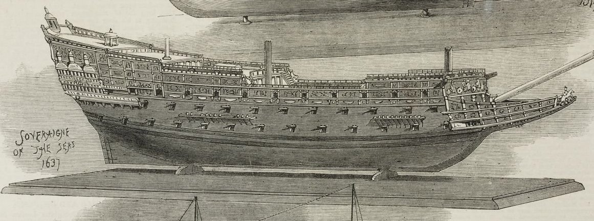

Por último, en modelos de barcos de la colección del South Kensington Museum, ilustración de la revista The Illustrated London News, volumen XLVI, 21 de enero de 1865 se recoge la ilustración siguiente, en la que creo que es la más clara penetración del bauprés en la guía de bauprés rara que nos ocupa.

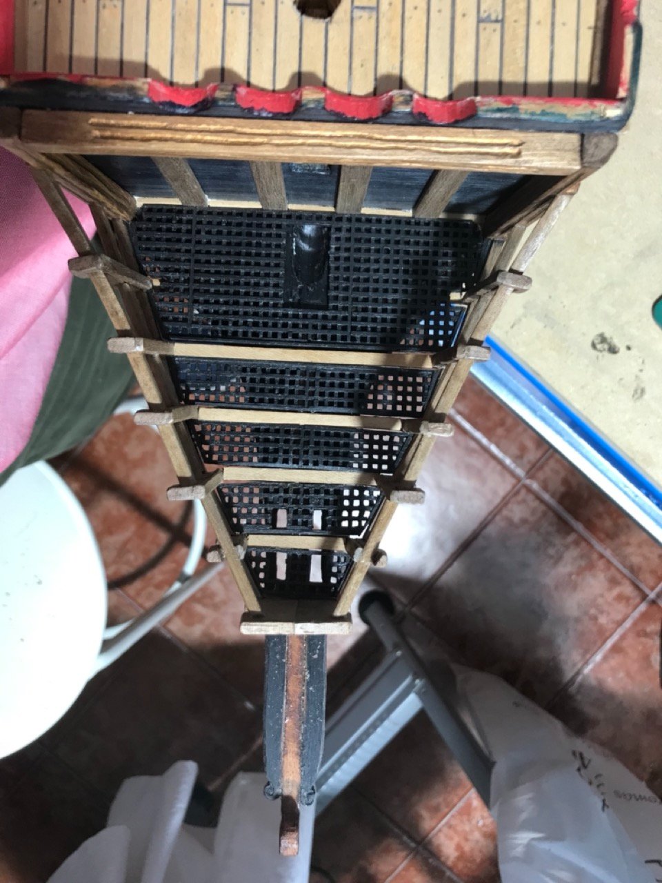

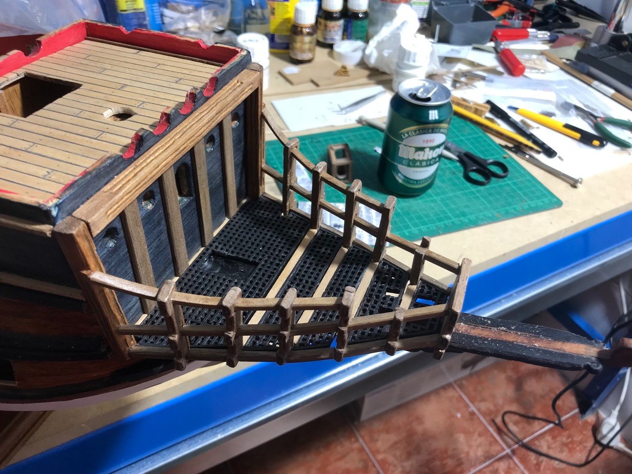

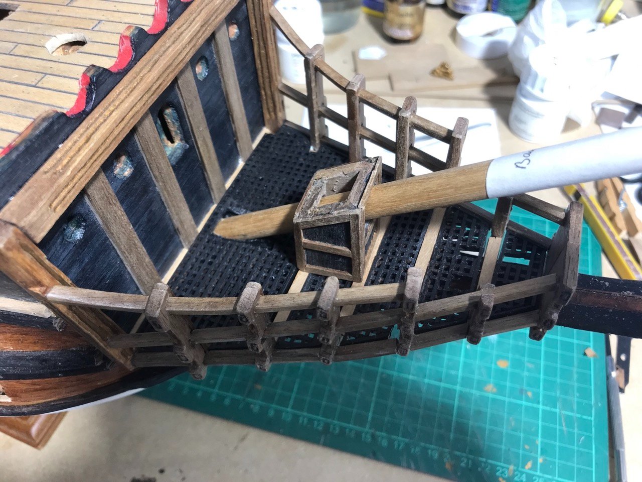

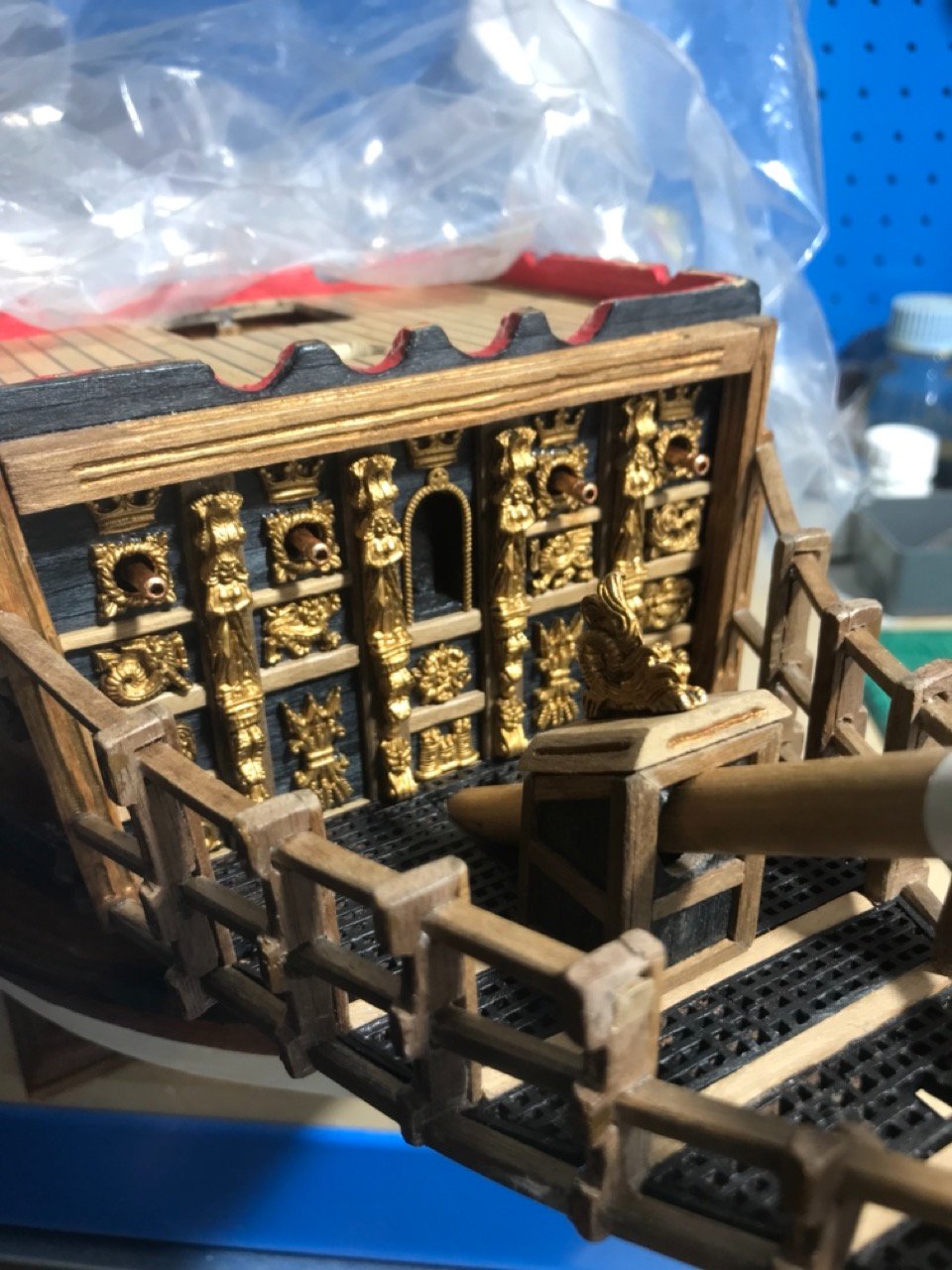

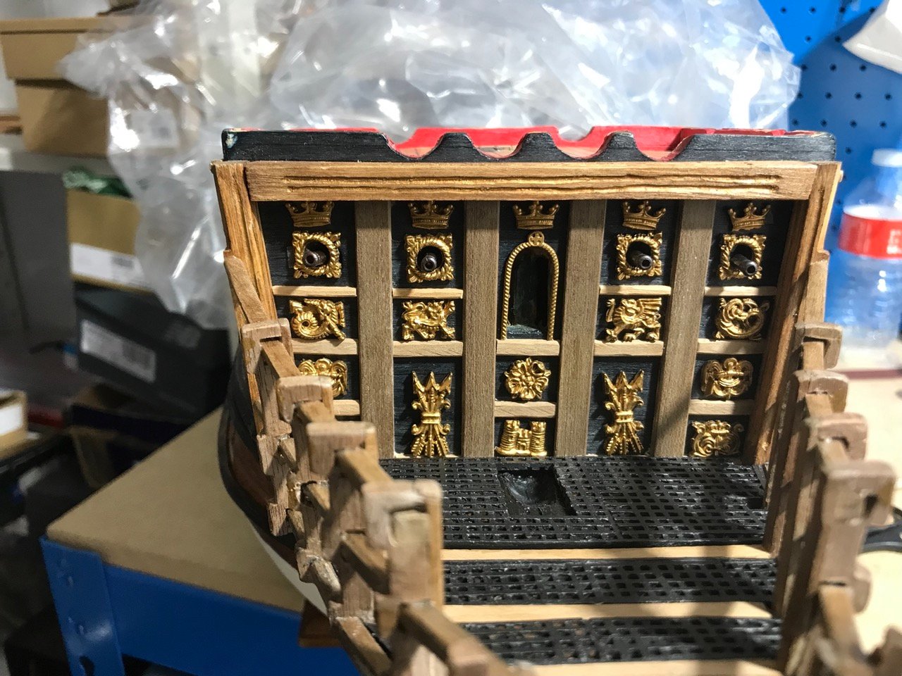

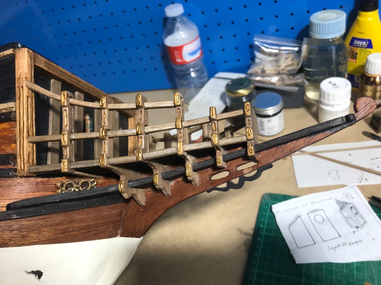

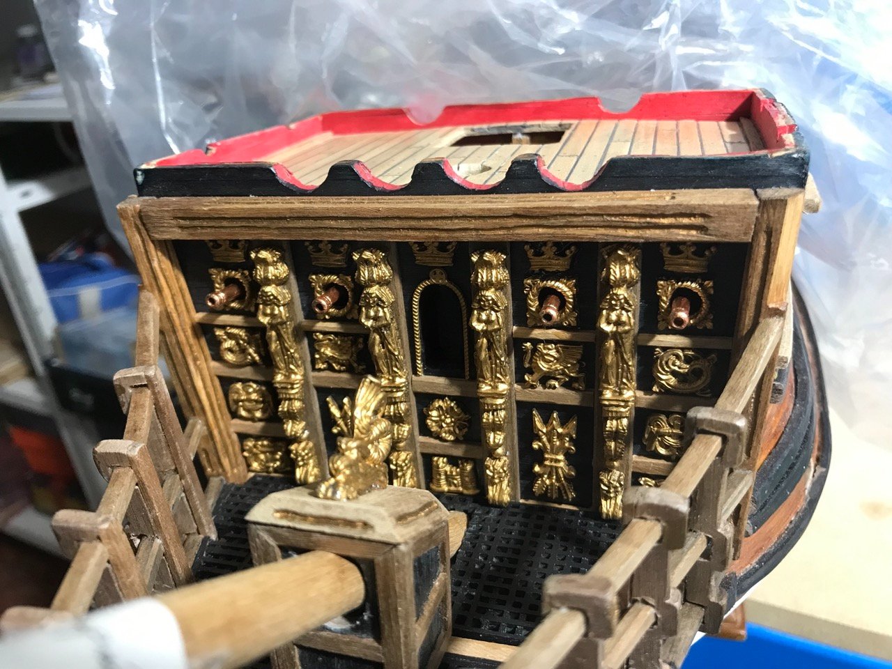

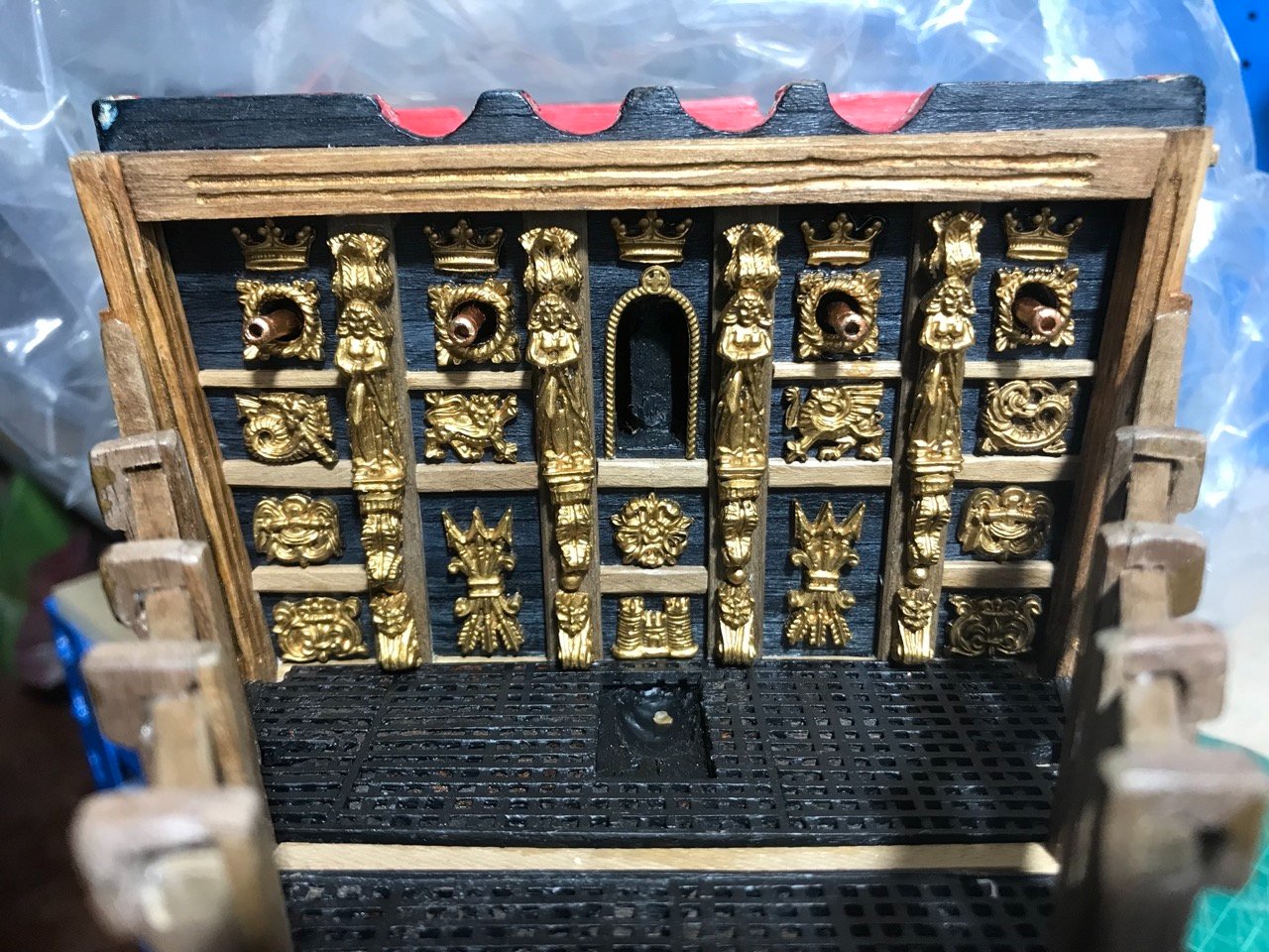

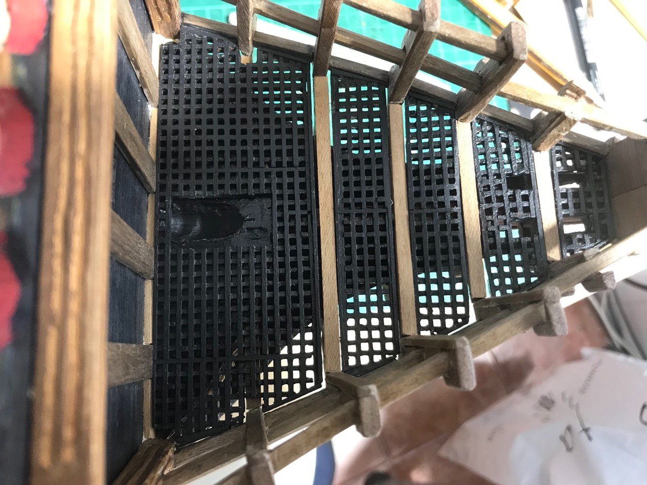

Para terminar esta brasa, y en lo que me decido a seguir una interpretación u otra (no soy ningún especialista, pero es que la pintura de Van Dick me corroe y el dibujo de Pett me escuece) os subo fotos del avance de la cara proel del Castillo, el enjaretado y demás. Voy a acabar la proa antes de seguir con el resto.
- IMG_6106 Grande.jpeg (251.12 KiB) Visto 1398 veces
- IMG_6108 Grande.jpeg (264.6 KiB) Visto 1398 veces
- IMG_6115 Grande.jpeg (264.91 KiB) Visto 1398 veces
- IMG_6117 Grande.jpeg (209.86 KiB) Visto 1398 veces
- IMG_6119 Grande.jpeg (222.08 KiB) Visto 1398 veces
- IMG_6122 Grande.jpeg (266.29 KiB) Visto 1398 veces
- IMG_6123 Grande.jpeg (172.64 KiB) Visto 1398 veces

Los dorados están solo recibidos, aún no los he fijado definitivamente.

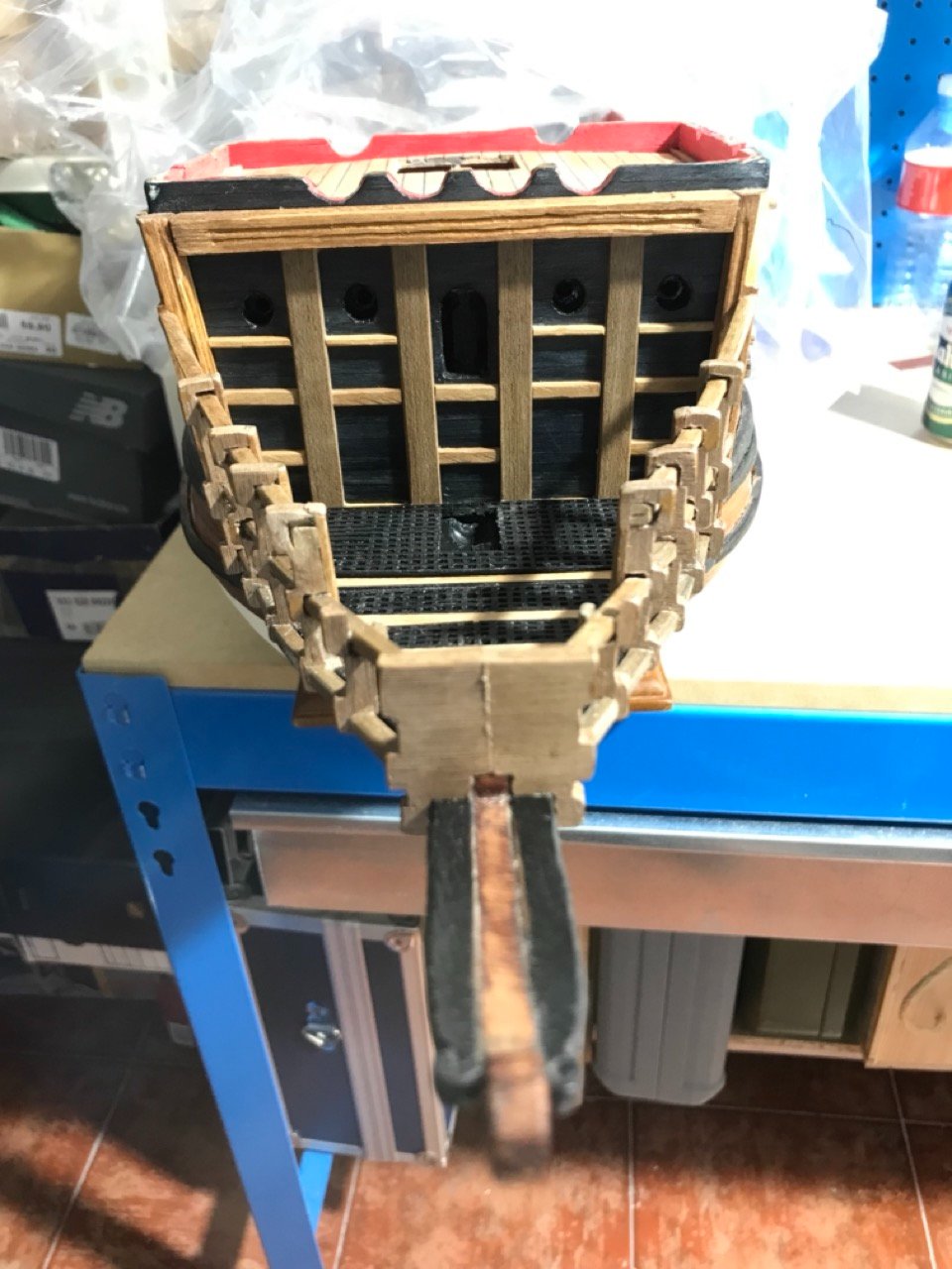

Re: Sovereign of the seas 1637 - parte 1
Primero. Estaba equivocado, la caja no es la fogonadura formada por los apóstoles como hubiera sido 30 años después, porque el bauprés va por un lado de la roda y del trinquete, así que la caja sería el remate del caperol. Hay un hilo en ships of scale de un tal oldflyer en el que se trata bien el asunto.
Ahora, a estas alturas si quieres centrar el bauprés y hacer la caja a su alrededos me parecería una solución muy sensata, igual que resolviste la popa. Y te quitas el dilema de si el bauprés va paralelo a la quilla o convergente, y cuánto. Y tienes bastantes coartadas como muy bien has expuesto.
Desconfía de los pintores de marina son mucho más artistas que marinos con rarísimas excepciones. Por ejemplo el cuadro en el que el barco navega en popa todo hinchado lleva un ancla colgando, y un estay se afloja navegando viento en popa pero no como en el dibujo
Hay muchas cosas que no sabemos de nuestros modelos, ! cuántas veces he detenido una construcción durante años por no saber cómo era!. Hay que decidir , y si descubres algo mal que no tiene arreglo hacerse el artesano (latino).
Consuela que haya quien investiga y comunica, y hace mucha compañía, más ahora que incluso habiendo consultando a lo más informado del país seguimos sin saber cómo iban las redes de trinchera ni los cabilleros.

Bueno, en lo que me pienso como voy a resolver el tema de la guía del bauprés, voy a seguir haciendo cosas. Al final creo que me inclinaré por modificar la posición del soporte, haciéndolo coincidir como decís más cerca del branque.Teniendo mis dudas, como no, de si era realmente así o de otra manera (ya veis la de interpretaciones que hay).
De todas formas muchas gracias por ayudarme y decirme lo que creeis. Eso no va ha hacer que haga el barco mejor, pero si conocimiento. Asumo que los planos pueden tener errores (como el de reducir las gambotas de 7 a 6, lo de la popa, lo del timón etc.) pero me gusta conocerlos. Además esto hace que nos salgamos un poco de lo que me gusta (el modelismo) para asomarme a otras áreas como la historia donde soy un profano pero que me aporta mucho el conocerla, me gusta mucho y creo que aporta valor a lo que hacemos (al menos en mi caso).
Subo algunos pasos más. El bauprés y la guía están sueltos. Ya fijé los dorados del frontal del castillo.
- IMG_6132 Grande.jpeg (265.71 KiB) Visto 1441 veces
- IMG_6135 Grande.jpeg (331.97 KiB) Visto 1441 veces
- IMG_6137 Grande.jpeg (208.79 KiB) Visto 1441 veces
