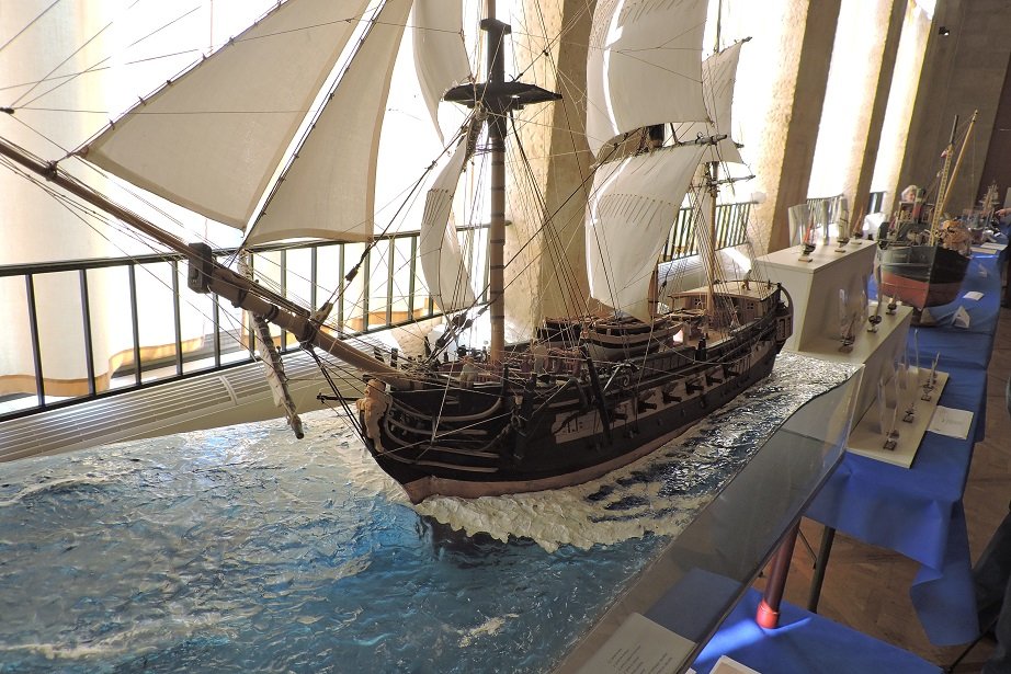

Quizás no has visto mi mar con olas, está aquí: viewtopic.php?f=44&t=13677&start=510
Hace años hubo un excelente modelista, Monmeneu, que hacía lo que Eric pero sin añadir resina, el mar era una luna transparente y el efecto era muy bueno. Eso no cuesta mucho salvo que sea una maqueta muy grande.
Y hay un vidrio impreso con forma de ondas que puede valer. Cuando digo vidrio se supone que vale metacrilato.

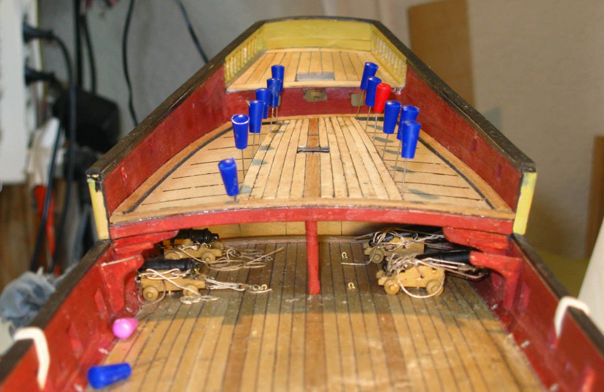

Liberto: hace 70 años que perdí a mi última abuela. Evidentemente con amigos como tú no me hacían falta, pero como decía San Agustín: De dinero y santidad la mitad de la mitad. Y de buena persona si tú supieras...
Y no digas lo que no es, no hago las cosas bien, lo repetitivo se me hace muy cuesta arriba y eso se nota.

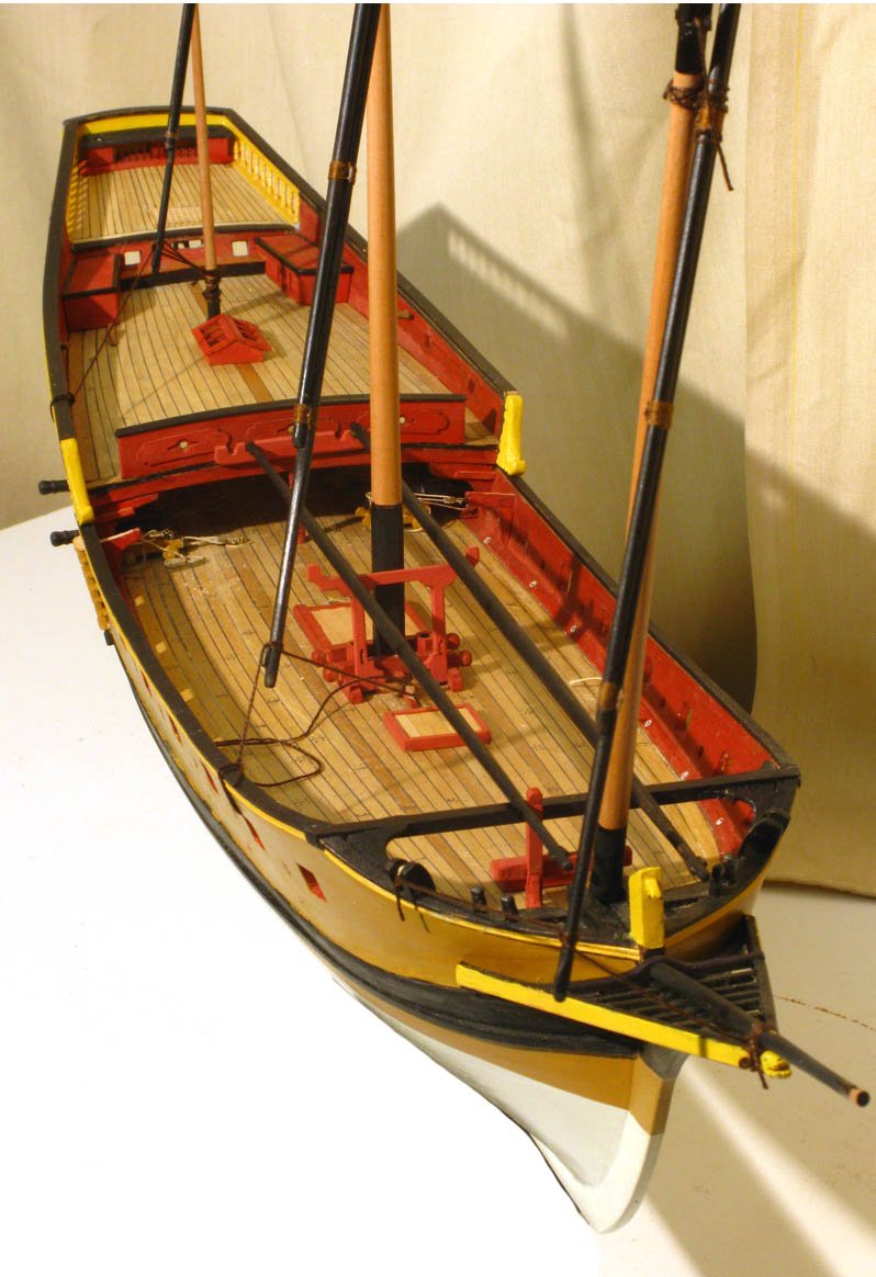

Para que veas pongo una foto del jabeque el día de hoy. Es fácil apreciar que las cureñas de los cañones están mal, que los cañones son un poco gordos, los bragueros demasiado finos, que no hay dos aparejos adujados de la misma manera. Compara el entablado de la cubierta que estoy haciendo con la de la levita que no me va a quedar más remedio que levantar si no encuentro una disculpa y eso sin hacer macro.
De todas formas muchas gracias por el buen concepto que tienes de mí , no es peor que el que yo tengo de tí.

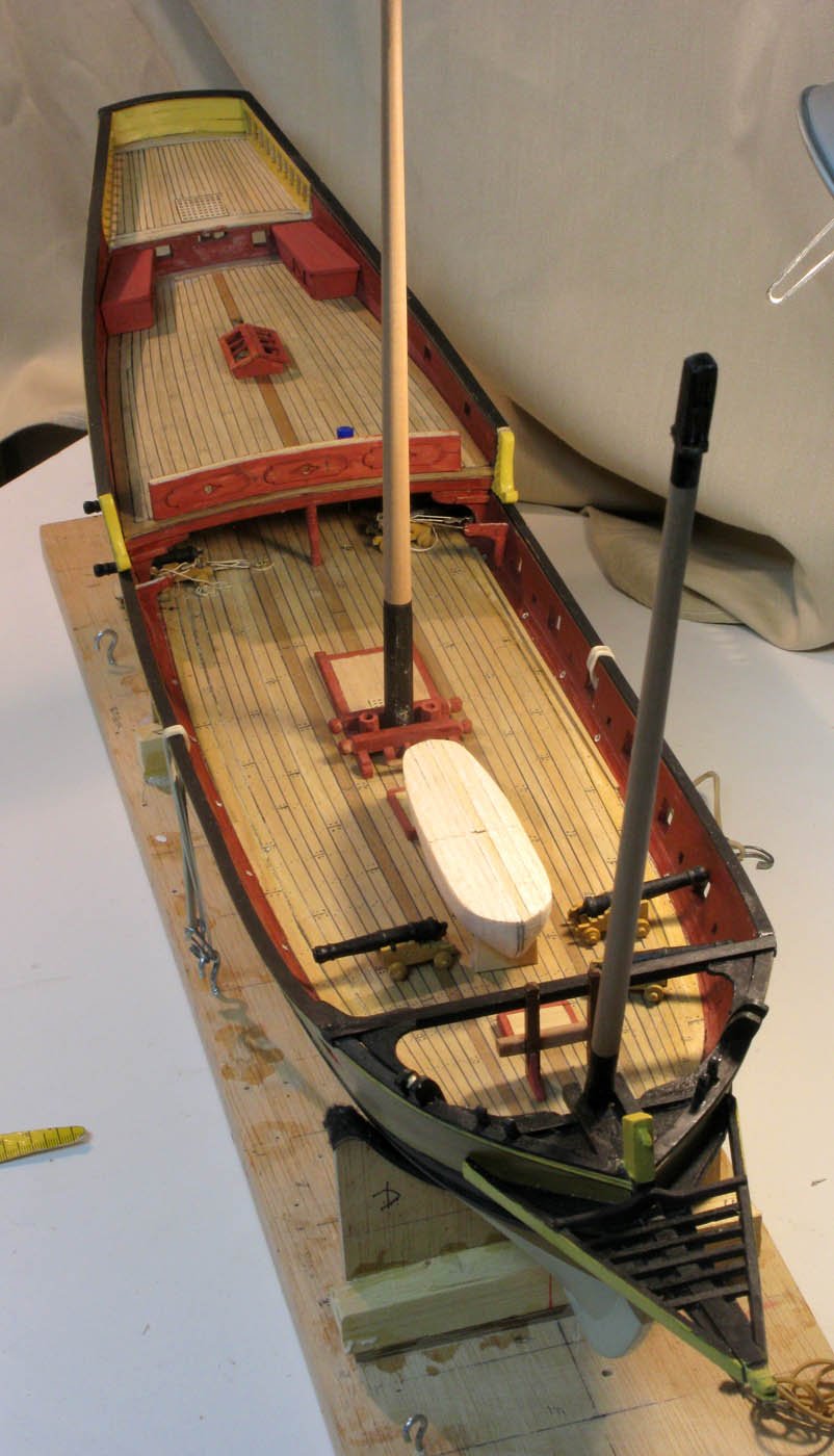

MUchaas gracias Liberto, los cañones ya no se pueden cambiar porque hay cuatro pegados que me han llevado cuatro días para ponerlos y son inaccesibles salvo demolición de la cubierta del alcázar. No vale la pena por medio milímetro . Y no me importa que vayan pintados, los reales también se pintaban, con tropecientas manos.
Además en este modelo , si soy capaz de acabarlo, lo de menos son los cañones o los pequeños errores, porque lo voy a representar navegando en un mar Mediterráneo nuevo y lo verdaderamente importante es el mar y las velas, que no se pueden hacer por el método del globo porque no encuentro globos tan grandes, y luego está la tripulación , habrá que poner al menos 50 tipos y no los hay de plástico, hay que hacerlos. Si te parecen muchos tenías que haber visto el Santa Ana de Monmeneu, quinientos tripulantes.
Así que hay currelo por todos lados. No me he olvidado de tu libro, ahora la primera entrega ocupa 3,8 Mb y antes 480 Mb, vamos prosperando. Estoy esperando a que vuelva de vacaciones un amigo que me resuelve los temas informáticos.

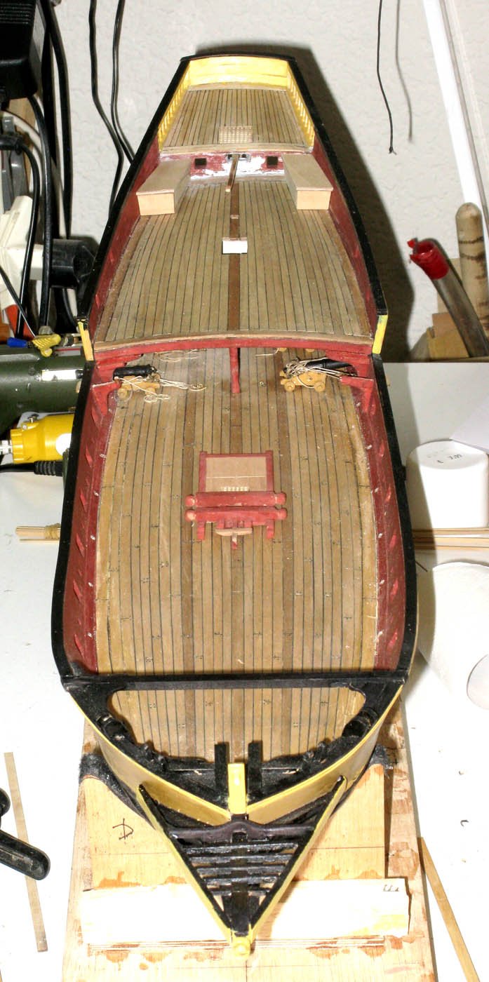

Bueno ya he puesto la cubierta del alcázar, incluso con sus perreras, la escotilla para sacar el timón y la caña, me he quedado la mar de ancho.

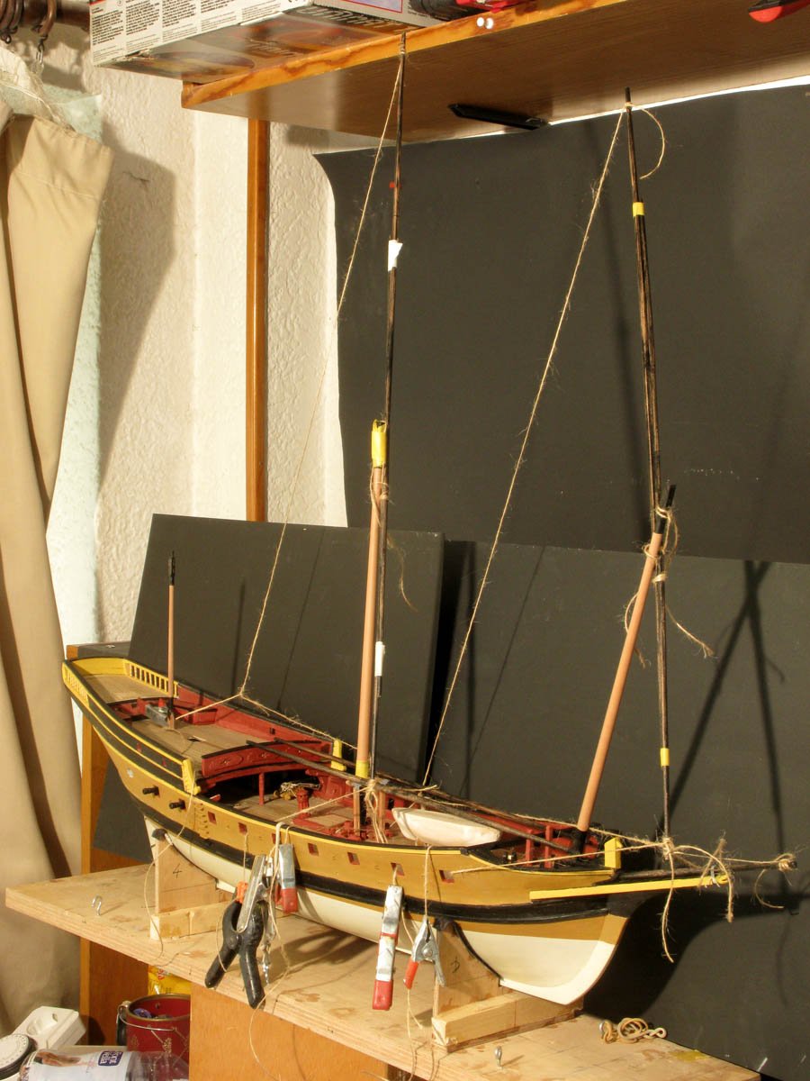

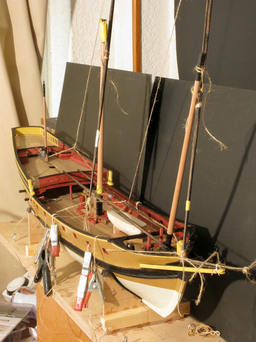

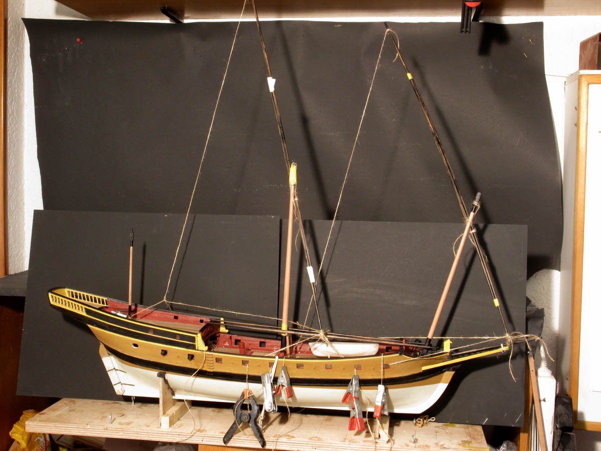

Re: Jabeque

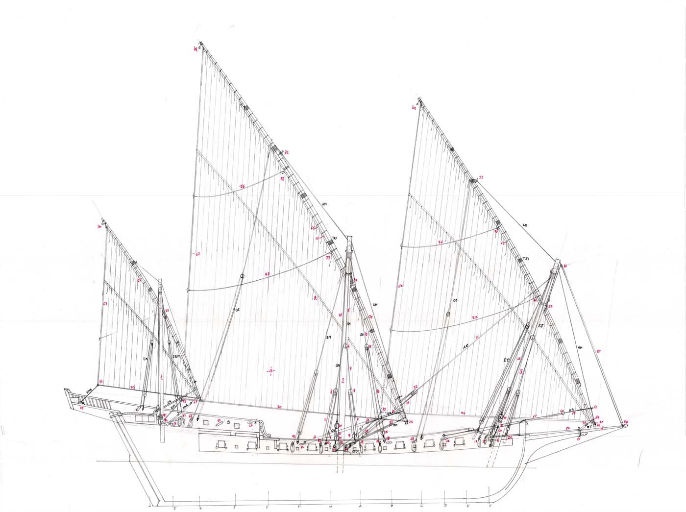

Hola, no es que haya abandonado, es que he estado tratando de descifrar la maniobra del jabeque, No me extraña que le cambiaran el aparejo a redondo porque es como hacer un sudoku y un criptograma mientras juegas un campeonato de ajedrez,
O es que se me han licuado los sesos que también.
Creo saber cómo funcionaba casi todo aunque el desplazamiiento de las maniobras que se afirman a pie de palo al virar está pendiente de comprobación.
Pongo una foto de la cubierta en la que se puede ver o adivinar, en el extremo de popa los gallineros y jardines, el banco adosado al espejo bajo la caña del timón que servía para guardar las banderas bocinas y fanales, sobre el los huecos para mostrar los fanales, la claraboya de la cámara, el posavergas adosado a la barandilla del alcázar, el posavergas a pie de palo, dos vergas de los treos y cómo estas impiden el paso directo del davante en las viradas.
También pongo el plano de alzado lateral del velamen que he repetido como consecuencia de lo investigado este mes.
