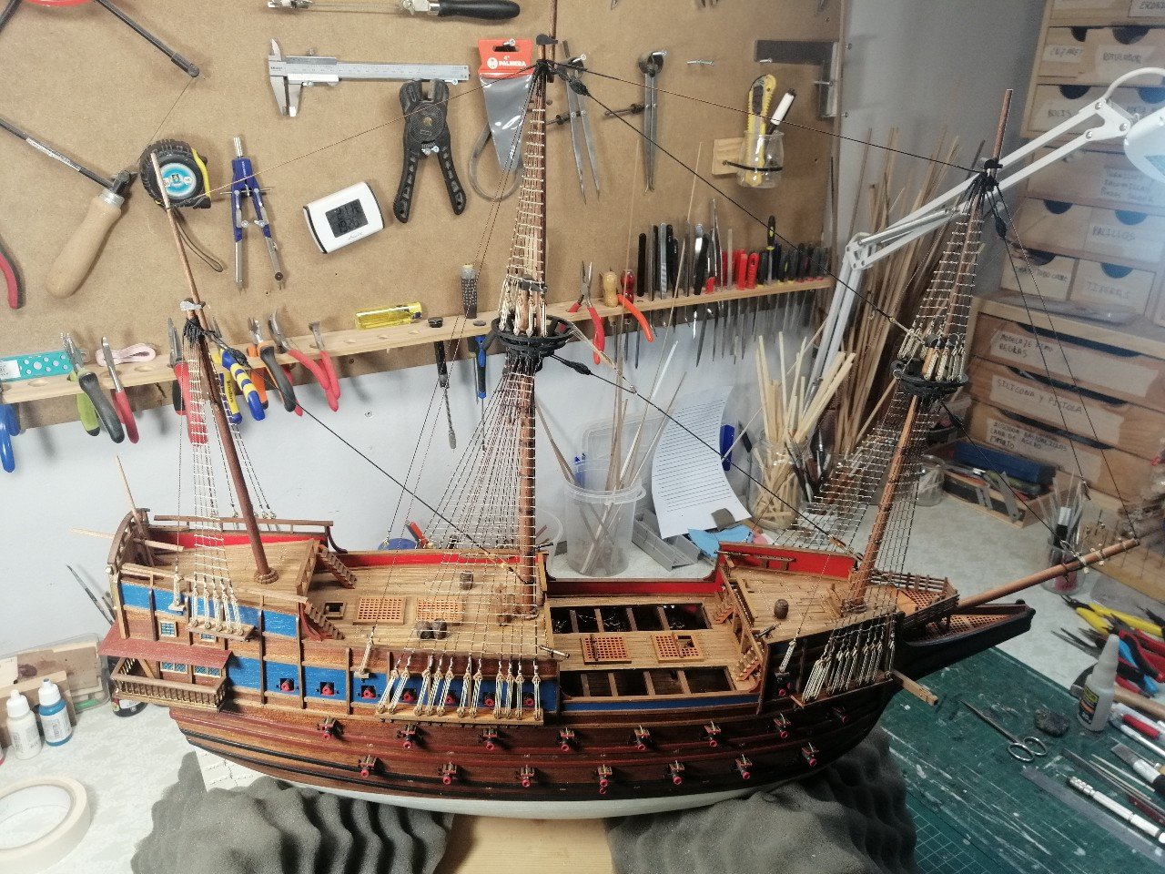

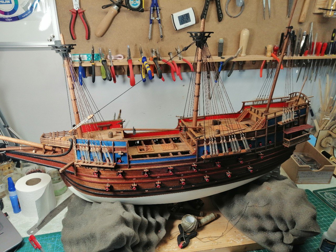

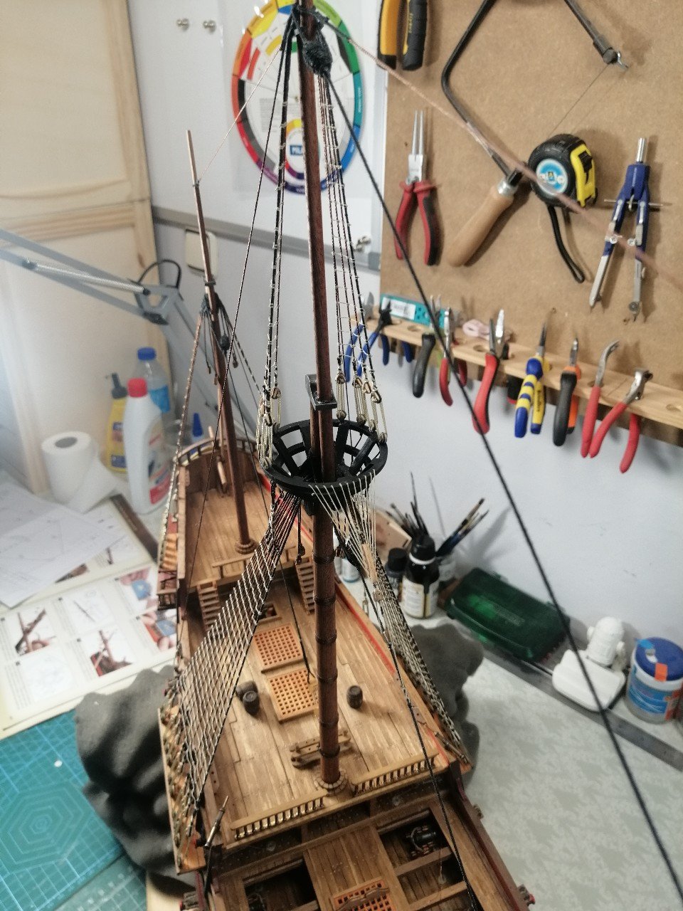

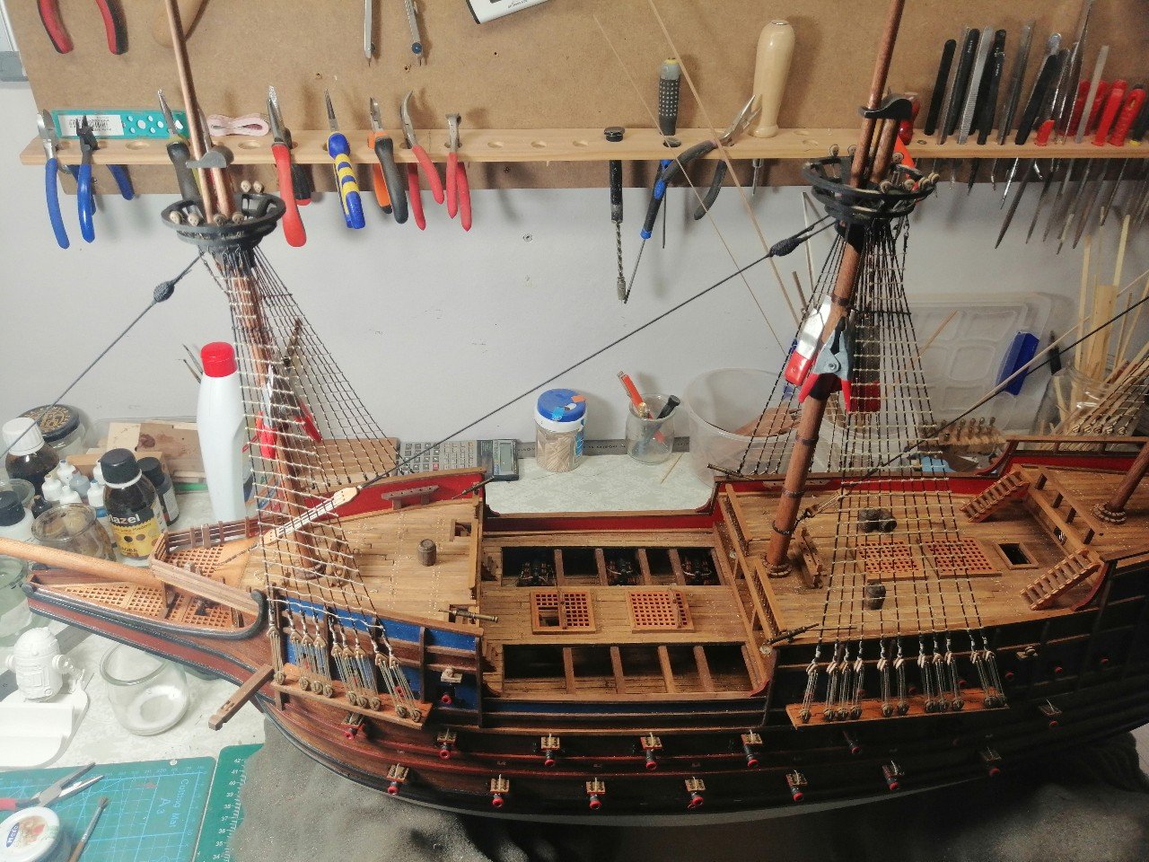

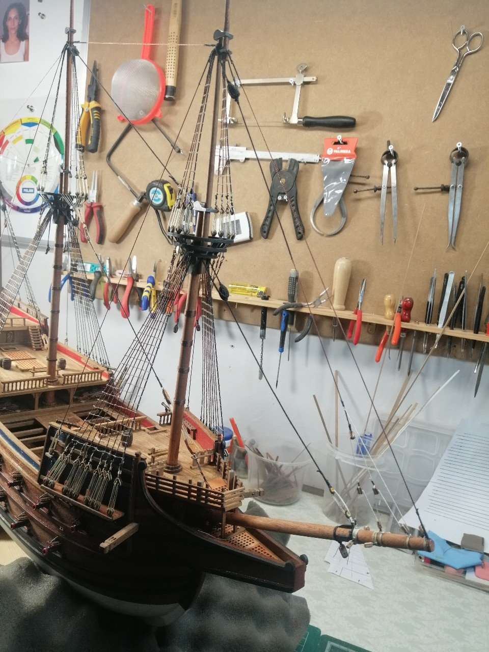

Gracias Enrique. Aquí seguimos, colocados ya los obenques y comienzo a colocar los estays. Estoy haciendo algunas modificaciones de mejora.
Espero que os guste
Un saludo a todos
Espero que os guste
Un saludo a todos

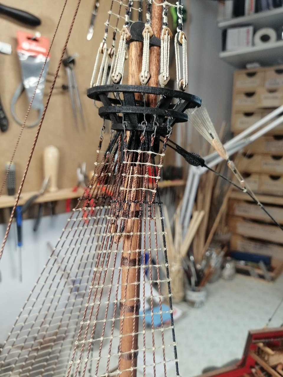

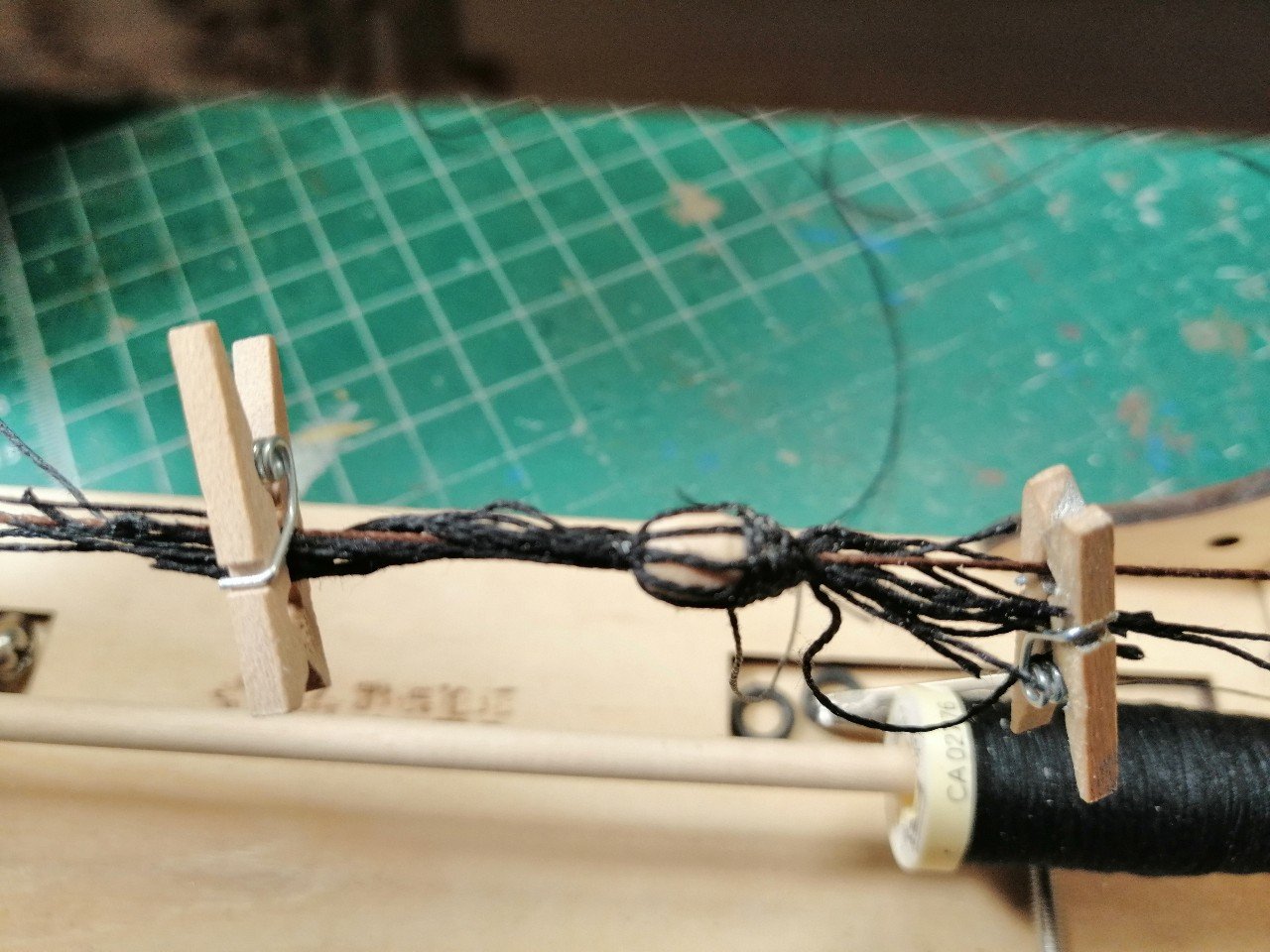

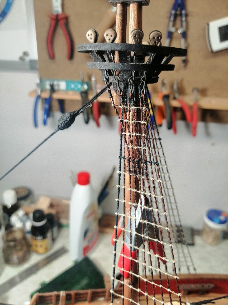

Re: Kit Altaya ,Galeón San Martín por Antonio
Ya he realizado los flechantes, hasta la cofa he hecho algunas modificaciones de como manda el kit. Creo que el resultado es mejor.
Los obenques de la cofa los he hecho pasantes y en ellos he amarrado por medio de un gancho los flechantes.

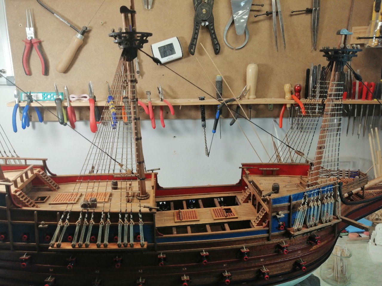

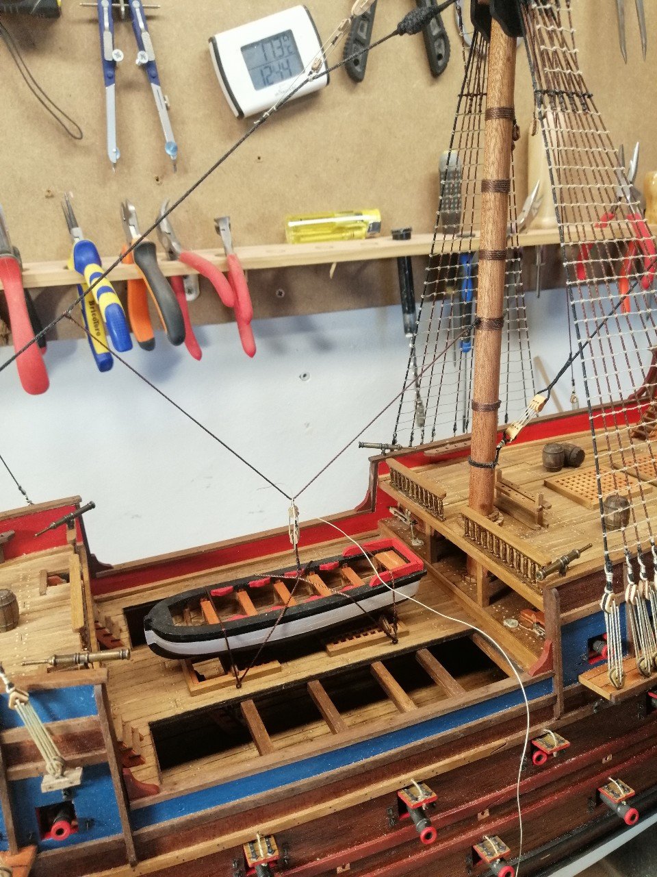

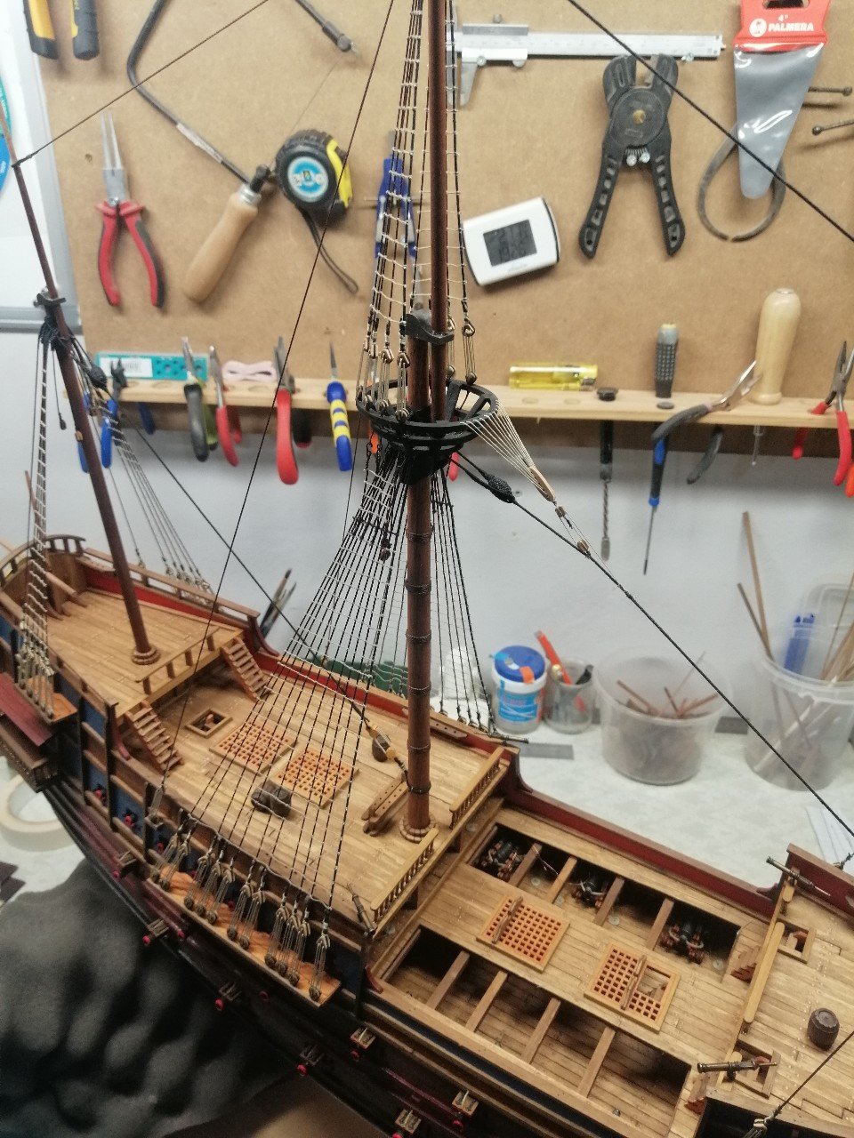

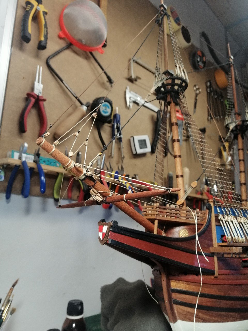

Bueno ya he colocado toda la jacia fija. Le he colocado el escudo de proa, la barca con su sujeción y maniobra de izado. Ahora empiezo a coser la relinga de las velas ya que no las traía. También he colocado la verga de el baupres.
Lo prosimo que haré es decorar las velas para ir colocándolas.

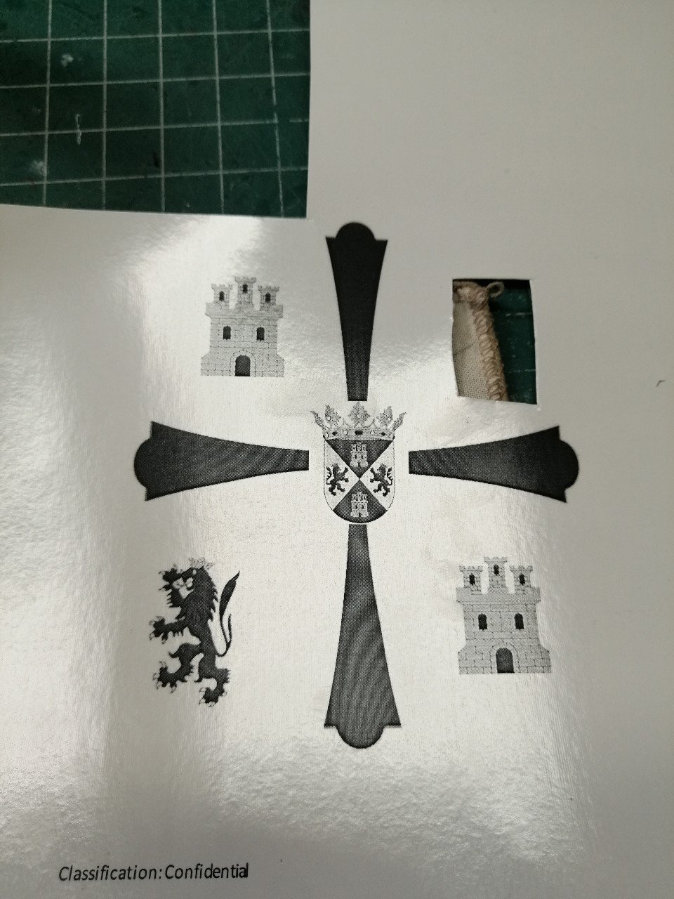

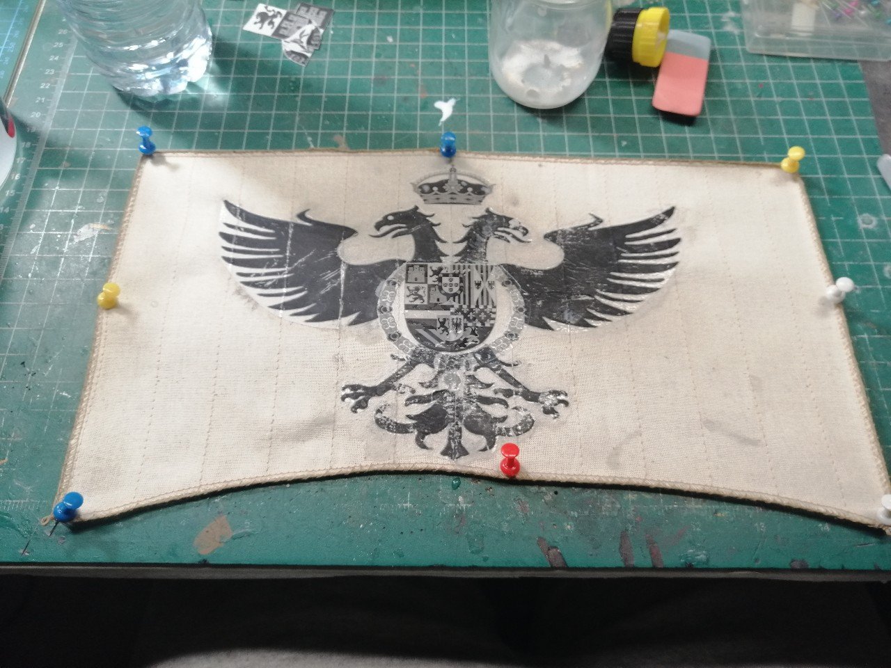

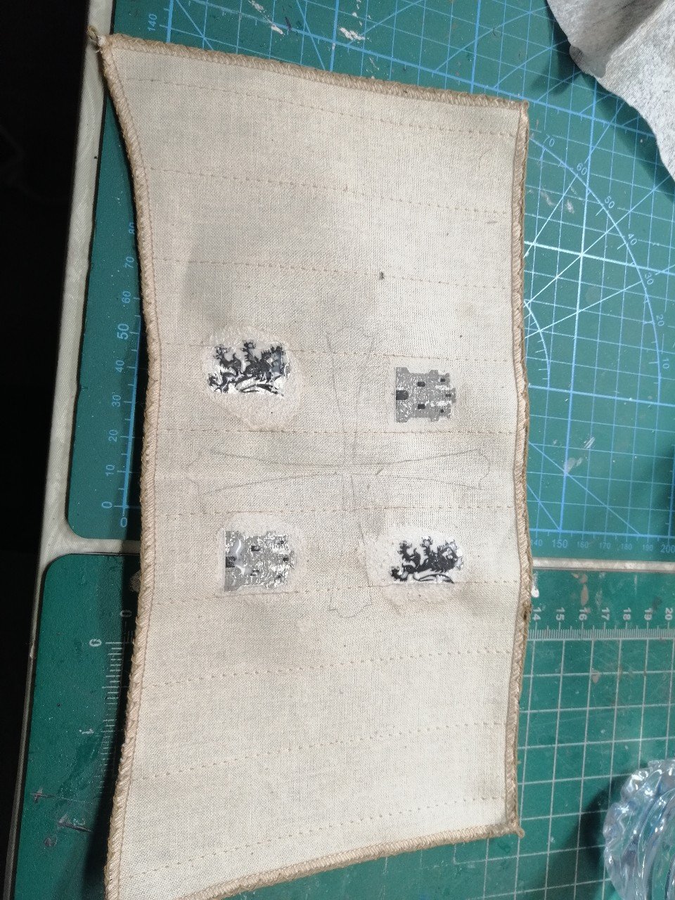

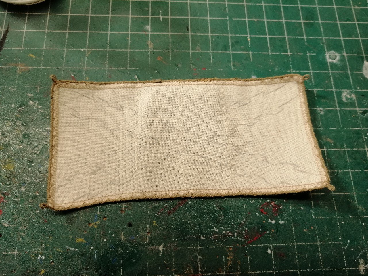

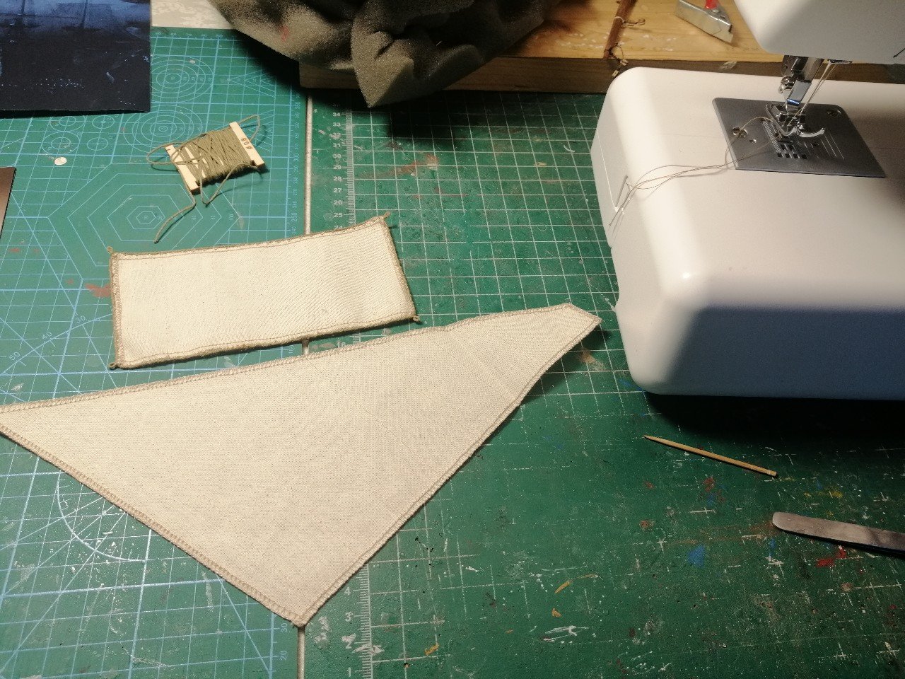

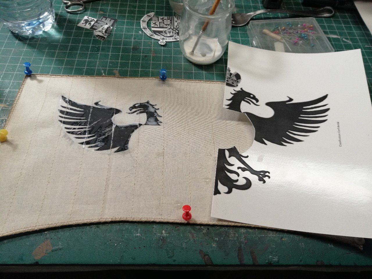

Bueno. Empiezo a realizar las decoraciones de las velas.
Primero para las más simples me saco una plantilla y las pinto con lápiz.
Para las más complicadas con papel de calca me imprimo los patrones. Humedezco la tela con aguada de cola y le voy colocando las calcas.
Y nunca vez secas les doy con laca para terminar de fijarla antes de pintarlas a pincel.
Esta técnica ya la use para el js elcano en la bandera de España y me dio muy buen resultado.

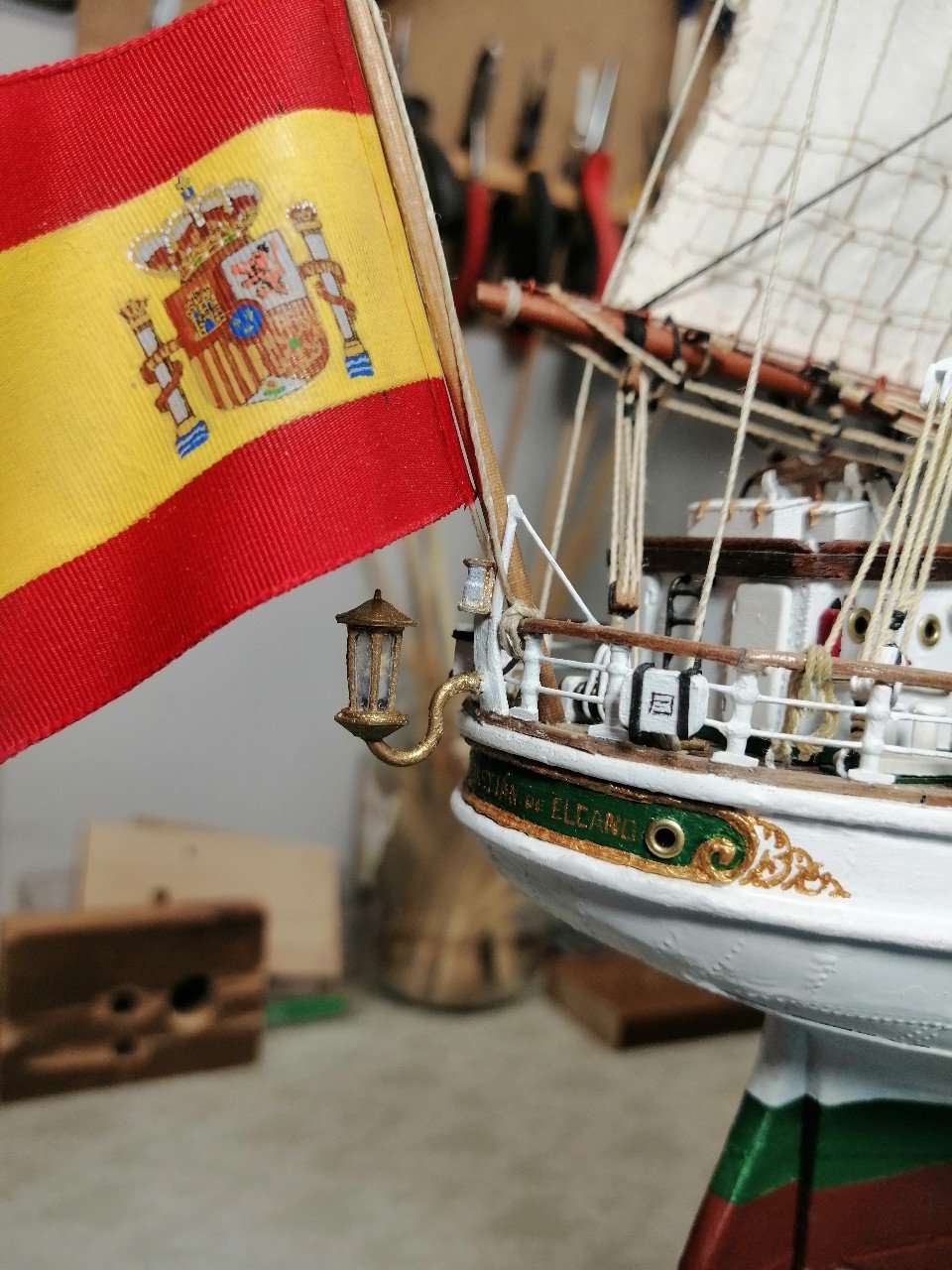

Este es el resultado que obtuve con la bandera del js elcano. Escala 1:110.
Segui el mismo proceso que estoy haciendo. A ver como queda en este modelo.
Muy chulo ANCGO, ese Águila Imperial Bicéfala y demás escudos te han quedado de lujo... tengo curiosidad por las técnicas para llevarlo a cabo.ANCGO escribió: Jue Oct 28, 2021 8:34 pm Bueno. Empiezo a realizar las decoraciones de las velas.
No sé en dónde leí, que imprimiendo en impresora de tinta.... y aplicando agua a modo como si fuera una calcomanía y dejando secar, en este caso la tela absorbe la tinta y queda muy realista en el resultado final.. ojo no tengo ni idea y jamás he llevado a cabo dicha tarea.. imagino que habrás probado de todo y este método es el que mejor funciona. Me parece que la calca es tipo transfer? aplicando presión se imprime en la tela?
Te comento. Hay 2 formas de hacerlo que yo conozco.
La primera es como tu comentas, se imprime en una impresora de toner con la mejor calidad que te permita y en un folio gordo, después se pone encima de una tela y con alcohol en un bastoncillo se le va dando hasta que se transfiera la imagen.
Yo la he probado pero hay que ser muy cuidadoso y hacerlo sin que se mueva el folio ni la tela. Pero se puede hacer y queda muy bien si fijas bien el folio y la tela para que no se mueva.
Y la otra técnica la que he realizado es la siguiente.
Me imprimo en papel transfer para impresora de toner la imagen.
Después la meto en agua y es como una calcamonia de las maquetas de plástico, lo único que en la tela no se pega, por lo que le doy una aguada de cola a la parte de la tela donde voy a colocar la calca para que pegue.
Cuando está seca la pinto a pincel. Y después le doy a todo una mano de barniz en spray o laca.
Espero que te aclare algo. Si tienes alguna duda más no dudes en decirlo.
Gracias
Muchas gracias por la aclaración... tomo nota.-
Igual te sirve de ayuda, y no estaría de mas el que hicieras una prueba...
Me ha dado por curiosear por google, y no tiene mala pinta, la tela es gruesa y el resultado de impresión creo muy bueno..
eso si, si funcionase se vería con un aspecto muy a nuevo y no acorde a la época... aunque seguro que se puede desgastar con boli de fibra de vidrio o similar..
https://www.youtube.com/watch?v=2ye2gFkXDMw
Jodo me gusta mucho esta idea, sin duda la probaré para algún otro modelo muchas gracias.
