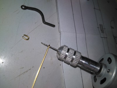

por cierto la cabeza de taladro, creo que la palabra técnica es mandríl (me parece) donde lo has comprado?
un saludo
jesusjabier
pesquero a vapor
edorta
Mensajes: 189
Registrado: Jue Jun 25, 2009 7:42 pm
Ubicación: barakaldo
Re: SECCION DE LA BELLE 1684
Mensaje por edorta »

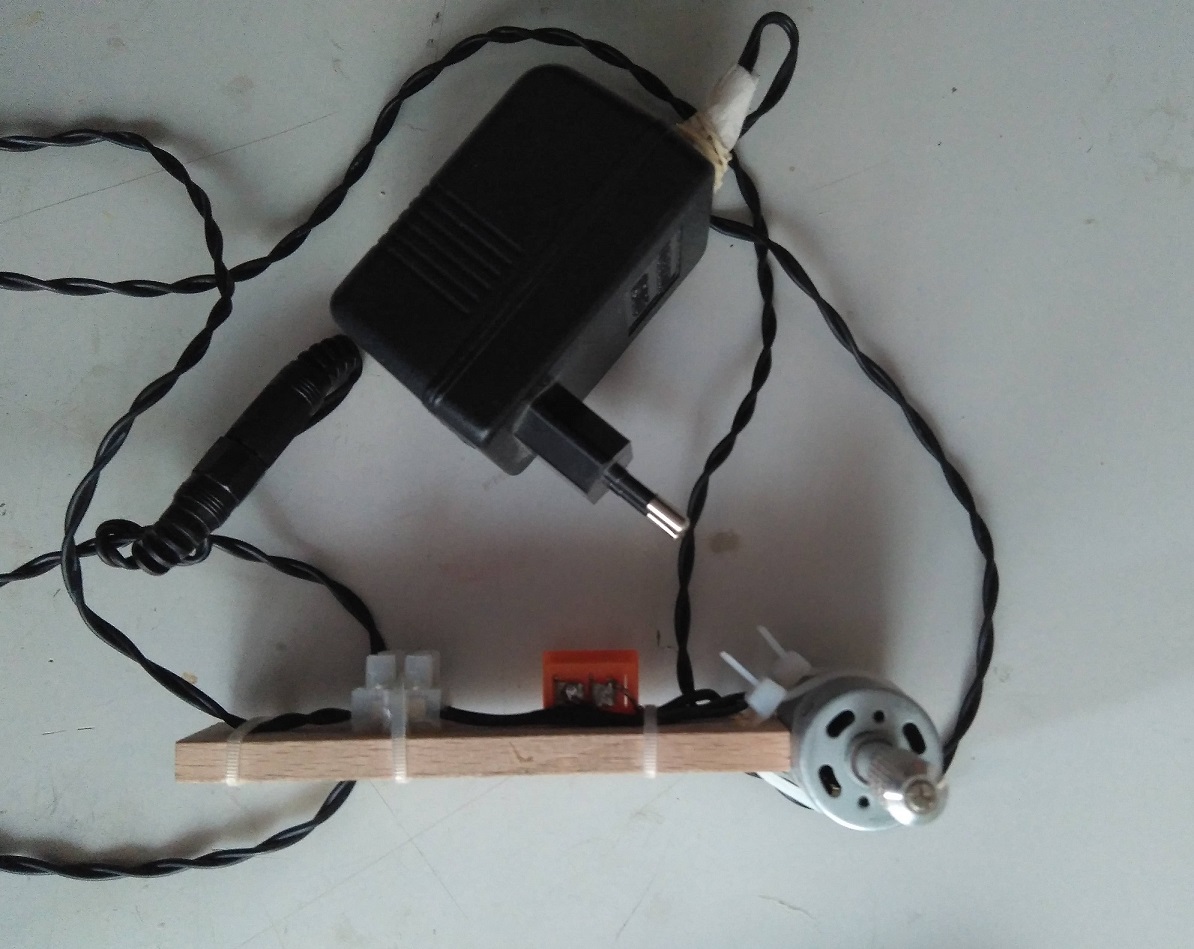

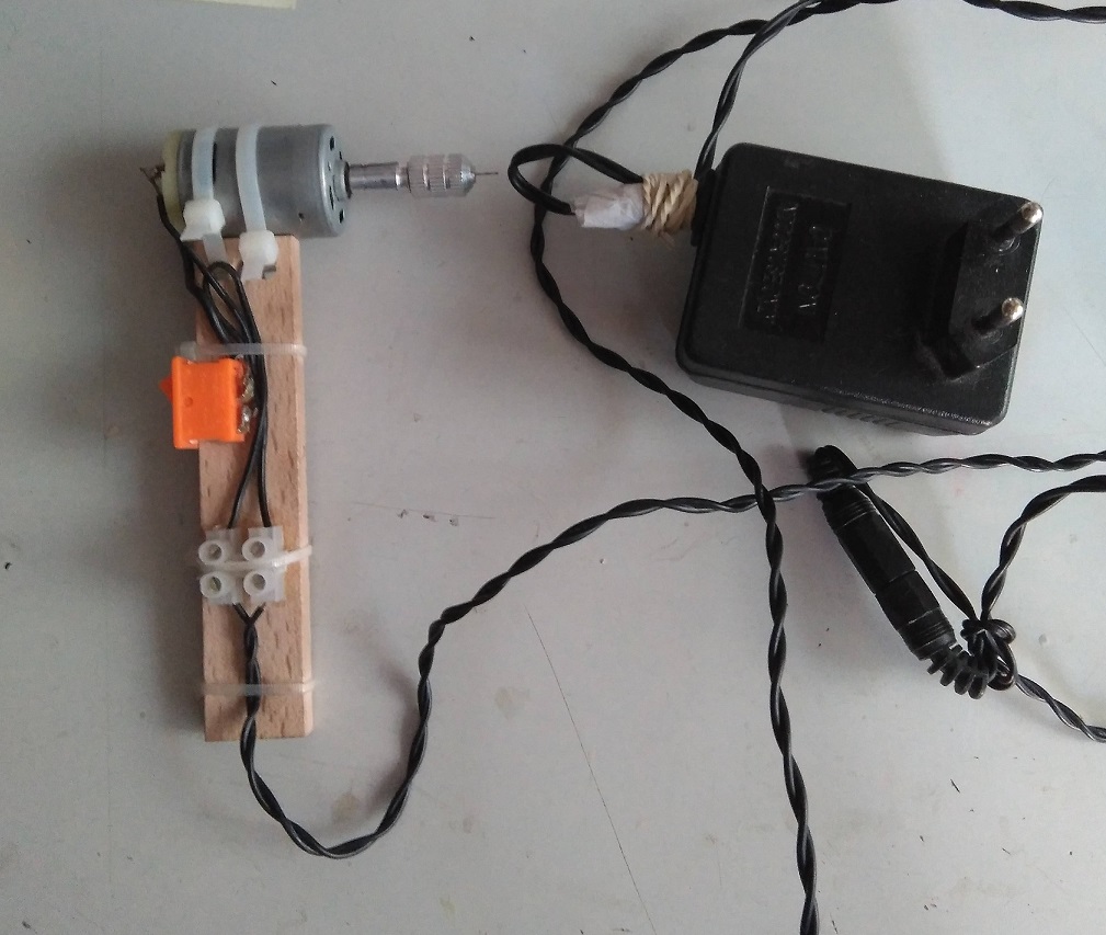

jesusja escribió:por cierto la cabeza de taladro, creo que la palabra técnica es mandríl (me parece) donde lo has comprado?
El mandril así como el motorcito pertenecen a un taladrito pequeño que funcionaba con transformador y
cuando se me estropeo con los restos hice este taladro para los sitios estrechos.
Te mando unas fotos
saludos:
Edorta.

Es que estoy buscando algo así, pero sólo lo encuentro en tiendas online, y con los gastos de envío no te sale a cuenta comprar uno, gracias.

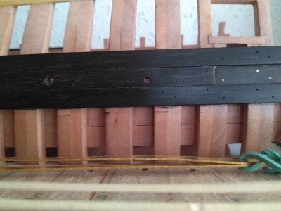

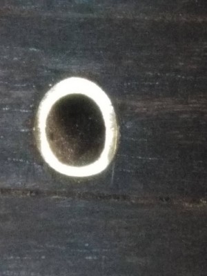

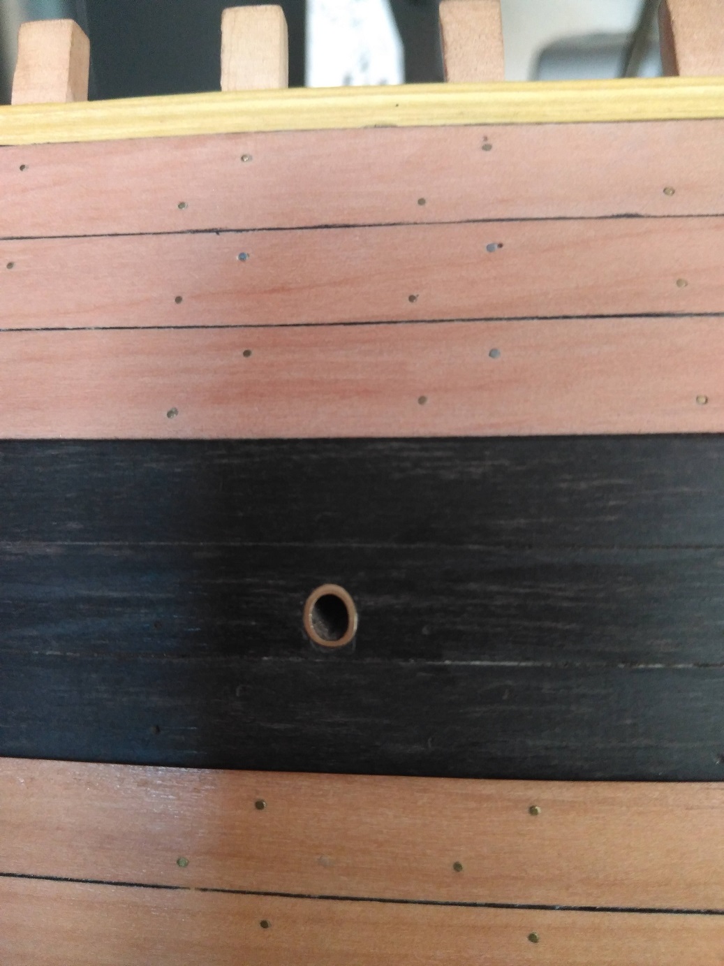

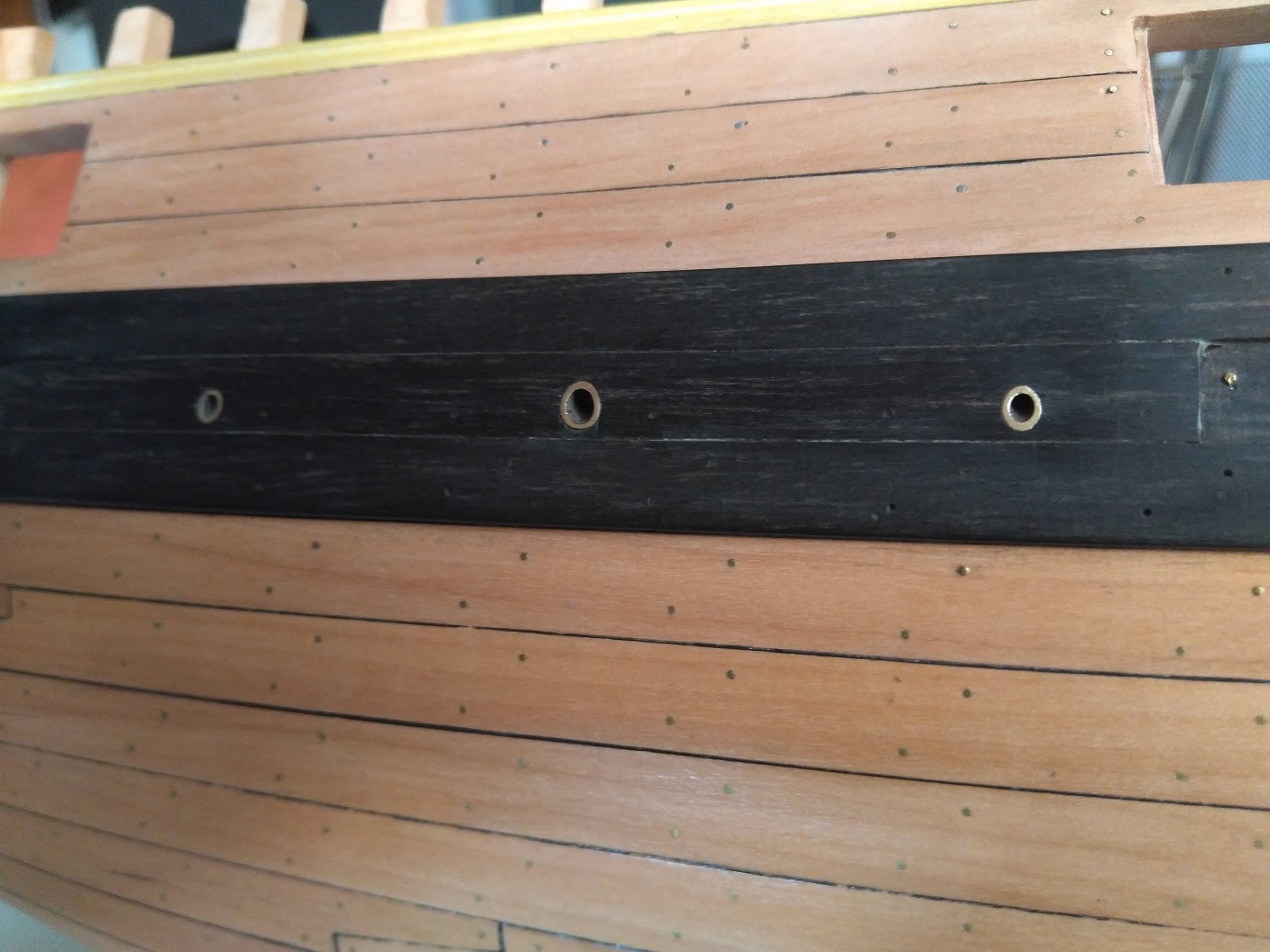

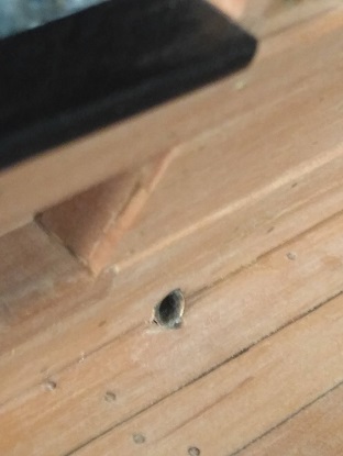

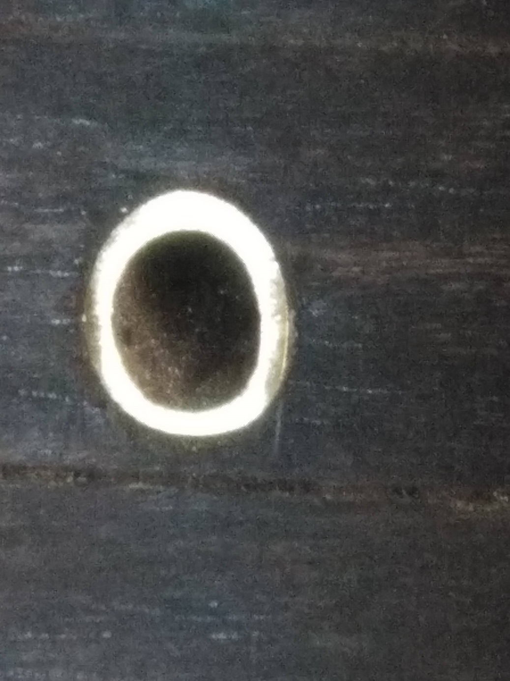

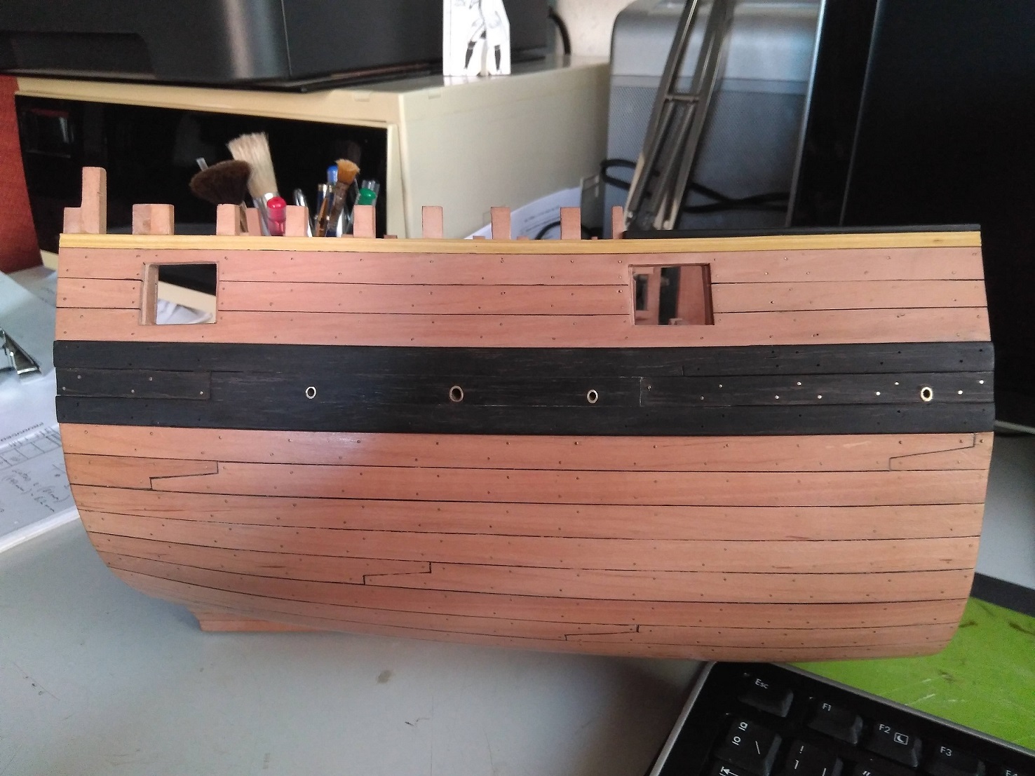

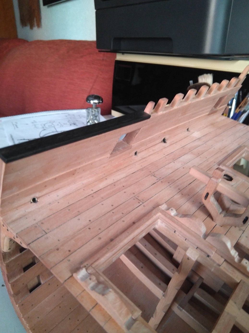

hola a todos:
Pongo unas fotos de los imbornales.
Los he hecho con tubitos de latón, introduciendo medio tubito por cada lado, un trozo por el lado del forro
y otro trocito por el lado de cubierta.
El tubito del lado de cubierta lo he abocardado y el del lado del forro exterior lo he achaflanado.
No se si dejaré los tubos de color latón o los pintaré de negro más adelante.
En el lado de babor no he puesto tubos imbornales puesto que no tengo cubierta,
simplemente he realizado los agujeros en las cintas.
saludos:
Edorta.
Mensajes: 6038
Hola , no suelo decir nada porque lo que hacéis me sobrepasa.
Es un trabajo de gran perfección , basta ver las fotos con macro.
En cuanto al imbornal era de plomo así que si lo dejas en latón no pasa nada y está muy asumido, en plomo no es recomendable hacerlo.

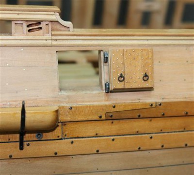

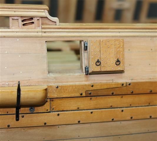

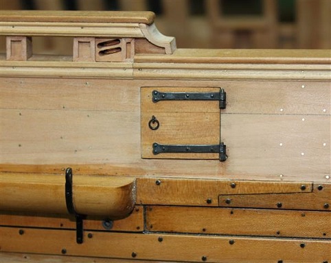

Pongo una pregunta que me esta rondando la cabeza para
cuando llegue la hora de hacer las portas de los cañones, ¿como
se sujeta la porta cuando esta abierta y cuando este cerrada?,
cuando la porta se abre verticalmente un aparejo la mantiene sujeta, pero en este caso
que la apertura es horizontal, no se ve detalle en los planos
de la forma de sujetarla.
Adjunto un par de fotos ilustrativas que no son de mi modelo,
las he encontrado en el foro francés de MARINE & MODELISME D'ARSENAL
y las he puesto para aclarar la pregunta.(espero que esto sea legal)
Gracias por todo.
saludos:
Edorta.
Juan Velasco
Mensajes: 211
Ubicación: Sevilla
Mensaje por Juan Velasco »
Con aparejo como las de apertura vertical, pero puesto en horizontal, así lo indica Wolfran zu Mondfeld, en el periodo comprendido de de 1650 a 1780.
Buen trabajo
edorta
Mensajes: 189
Juan Velasco escribió:Con aparejo como las de apertura vertical, pero puesto en horizontal, así lo indica Wolfran zu Mondfeld, en el periodo comprendido de de 1650 a 1780.
Buen trabajo
En los planos no se ve ninguna groera por donde montar el aparejo,
tampoco he visto alguna maqueta con aparejo o amarre alguno,
pero las argollas de la porta (dos por el interior y una en el exterior),
¿para algo servirán?.
También tendrá algo que ver que son portas pequeñas y están a la
altura de cubierta, que las portas al ser horizontales no tienen peso
que levantar, por lo que podrían no necesitar aparejo y el amarre podría
ser manual.
En fin, que es mas curiosidad que otra cosa.
saludos:
Edorta.

edorta escribió:Hola a todos:
Gracias por todo.
Sí, se puede uno hacer bastantes preguntas, como qué pintan unos cañones que no tienen suficiente retroceso para recargar, o cómo se batiporta el cañón en cuestión.
Estas preguntas me las planteé al estudiar el Requin y no encontré respuesta
Aquí al menos las portas abren en el buen sentido, y como bien dices requieren poco esfuerzo para manipularlas, no hace falta groera basta un cabo por encima de la regala. Para asegurarlas cerradas supongo que se usaría una traviesa con dos ganchos roscados que enganchen las anillas y se tensen con palomillas, o bien la traviesa y el tensado para el cierre a fuerza de tortores.

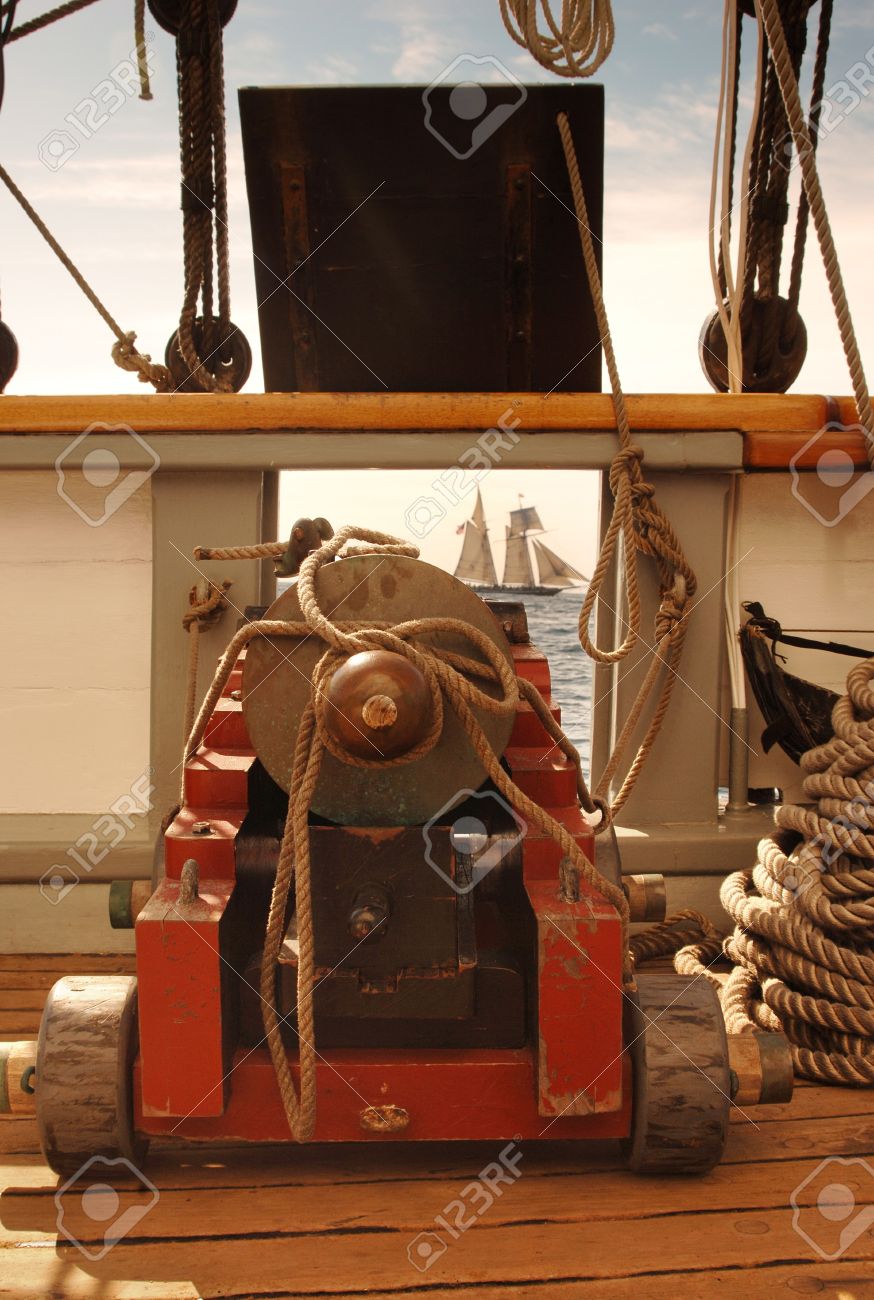

He encontrado esta foto.
Algo parecido (pero en horizontal) puede ser el montaje en La Belle.
