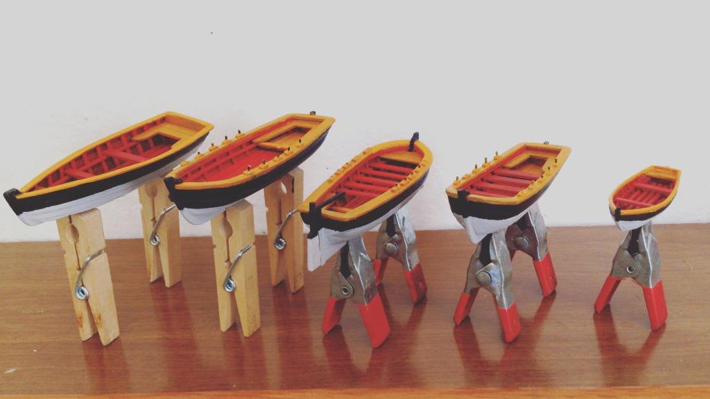

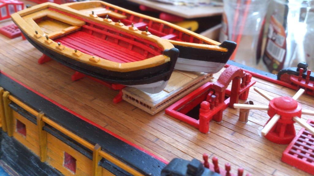

Bueno, pues ya he reconstruido los botes, poniéndoles una toldilla y estrechando el 2º bote, para lo cual lo he cortado longitudinalmente aambos lados de la quilla y tras quitar el sobrante, las he vuelto a pegar a la misma quilla.
Aunque no se nota mucho, también le he dado un ligero gris al blanco de la obra viva.
- Mensajes: 6025
Re: Corbeta Atrevida (1789), escala 1/75
Hola Miguel Ángel, te han quedado bien los botes.
El gris del blanco sí se nota , me parece acertado, yo también lo he dado pero en las fotos no se aprecia por el flash o porque esto de la foto digital es una estafa.
A ver cómo los colocas en la maqueta, a mí me ha costado bastante sacar los calzos para meter un bote dentro de otro, igual a tu escala lo resuelves con un poco de masilla y pintura que se tarda diez minutos en vez de dos días.

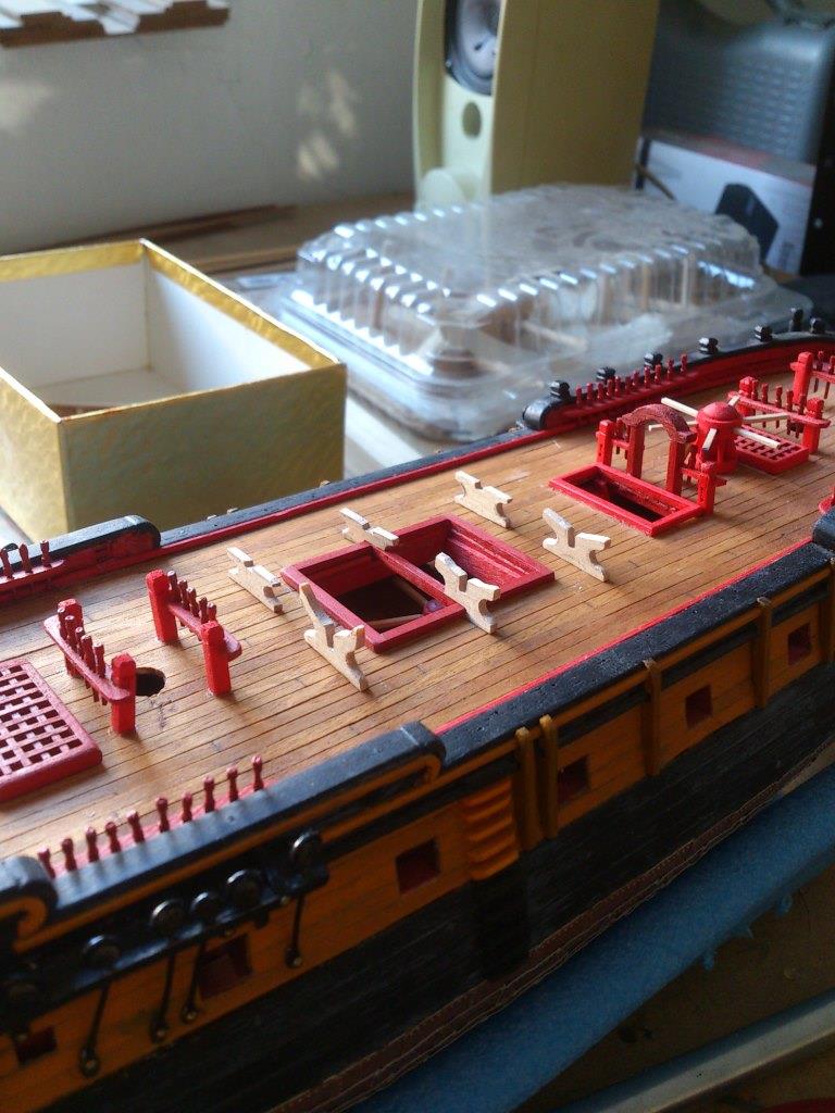

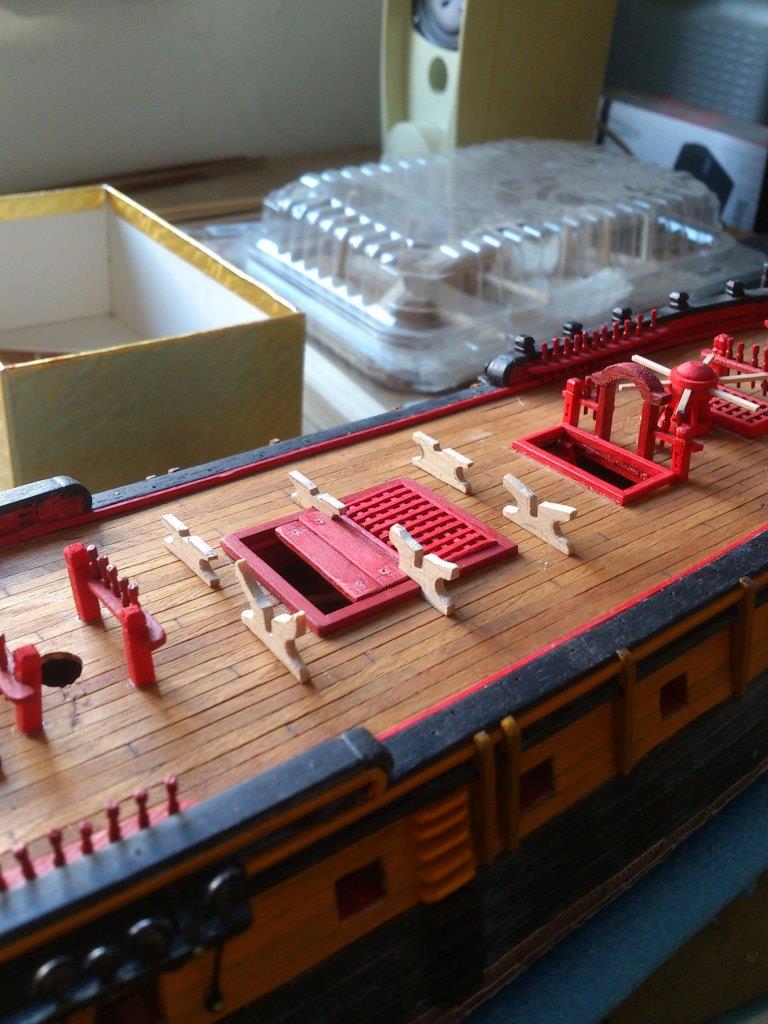

Tras leerelhilo de Leopolodo sobre las cunas, he decidido probar a rediseñar las mías, utilizando precisamente el "sistema franco-español" (tres cunas por bote), para lo cual he aprovechado el travesaño central de la escotilla del combés. Confío en que no resulte una aberración desde el punto de vista histórico.
No renuncio a la posibilidad de incluir todavía gallineros y perchas de respeto (aunque no sean en el número que venía en los diarios de a bordo), aunque si finalmente veo que no entran tendré que dejarlas atrás.
- Mensajes: 6025
Eres un valiente, esos soportes son totalmente legales y bien colocados.
Yo no los podía poner porque tengo distinta la escotilla grande del combés, y hubiera tenido que levantar la cubierta.
Así que me he rajado y he mantenido dos soportes en vez de tres, a cambio he podido meter dos gallineros de unos 3,30 m. y doce perchas de respeto en cubierta, que con las dos vergas grandes que van en las mesas de guarnición me parece haber cumplido.

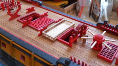

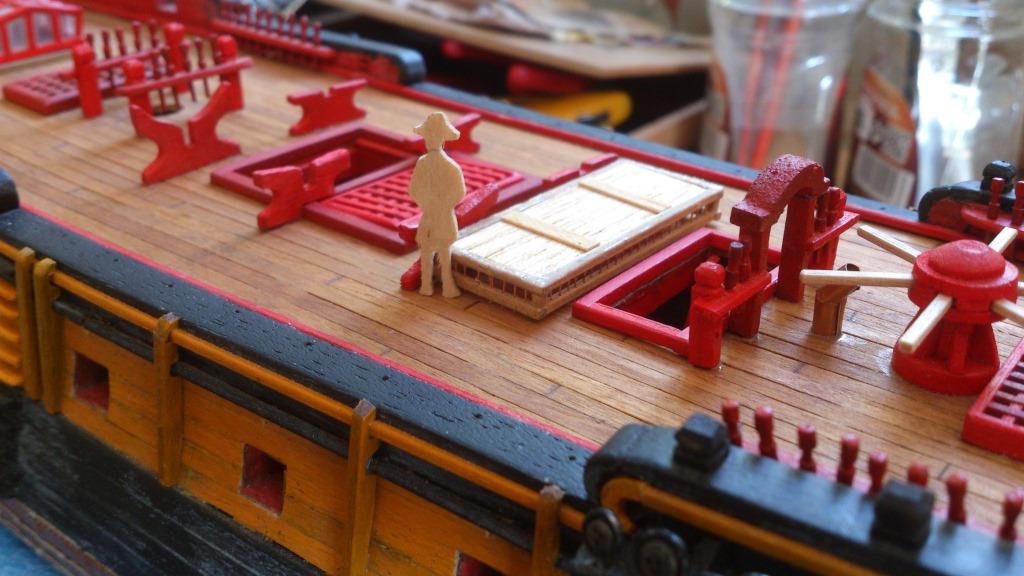

Amoldándome al espacio que me va quedando, he construido este gallinero en forma de cajonera rectangular que iría entre las cunas de proa y la escotilla. La cajonera mide 2 x 4,5 cm; o sea, 1,5 m x 3,375 m a escala real (1/75), lo que supondría una superficie de unos 5 m2 aproximadamente.
Si dejamos un espacio de 30 x 30 cm por gallina (0,09 m2), calculo que en esta jaula podríamos meter unas 55-60 gallinas. No son todas las que tenía anotadas Malaspina, pero creo que es un número razonable para indicar en la maqueta la existencia de este tipo de pertrechos.
- Mensajes: 6025
Hola Miguel Ángel. Te has buscado un hermoso sitio para el gallinero pero con acceso un tanto difícil, sobre todo cuando pongas las perchas de respeto. Respecto a eso , el otro día leí a Gerard Delacroix explicar que los masteleros al igual que las vergas de mayor y trinquete de repuesto podían llevarse por fuera, apoyadas en las mesas de guarnición de mayor y mesana.
La cubierta te va quedando muy bien, pero yo no pondré los toletes de los botes, porque se quitaban cuando no estaban en uso y una cosa menos a hacer.
Por el mismo procedimiento te puedes ahorrar las anclas y los cables correspondientes si es que representas el barco navegando en alta mar, porque se desmontaban y se bajaban a la bodega.

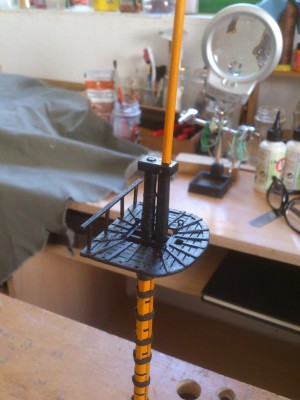

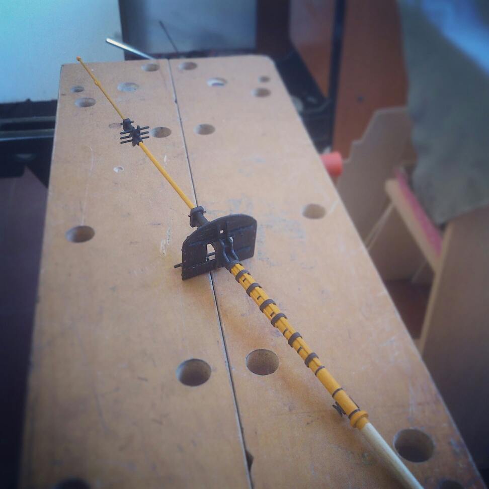

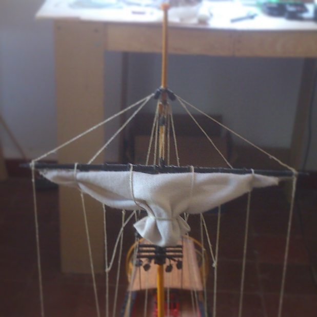

Empezando con la arboladura, he decidido centrarme en el trinquete y todas sus vergas, antes de seguir con los demás palos, por si tengo que mejorar alguna cosa.
También he confeccionado la vela del juanete de proa, para ver cómo queda con todo su aparejo (incluyendo las trozas, y la cruz para cargar la vela).
Para la vela he usado un trozo de sábana blanca, teñída con café soluble. La textura de la tela quedaba algo basta (sobre todo teniendo en cuenta que las voy a dejar cargada) y finalmente lo he hecho con la tela mojada con agua para que quedara flácida mientras la "plegaba".
- Mensajes: 6025
Hola Miguel Ángel. El palo te ha quedado muy bien, lo único la galleta que va en el tope debería ser más plana, de más diámetro y de menos altura. Ten en cuenta que tiene que tener dos groeras con roldanas para drizas de bandera.
Si vas a poner el juanete cargado, debes pensar en bajar la verga hasta que casi toque el tamborete, y el problema del volumen excesivo de las velas cargadas se resuelve haciendo esas velas con la mitad de la altura que la real, aunque ojo dónde quedan los puños de escota.
Lo chafaldetes y apagapenoles de juanete se pueden afirmar en la cofa, en cornamusas en los obenquillos, sin bajar a cubierta y los amantillos también.
Tenía pensado bajar más la verga, pero al hacerlo el "bolso" de la parte baja de la vela quedaba casi por debajo de la cruceta (no sé si eso quedaría real).
Tomo nota sobre la de afirmar los cabos en los obenques y/o cofa o cruceta, para no sobrecargar los propaos y cabilleros de cubierta,aunque lo decidiré una vez vea las tres velas del palo en conjunto.
Lo de las cajeras del mastelerillo no acabo de visualizarlo. ¿Van en el tope o en la misma galleta?. Había pensado incluso en sustituirlas por un motón (como el que le puesto para pasar la driza de la verga del juanete de proa).
- Mensajes: 6025
El bolso que tiene esa vela no es real, mira algún video de la Hermione , sale con frecuencia una escena cargando juanetes. En este barco los juanetes no llevan brioles que recogen la parte baja central de la vela hacia arriba, pero hay que apañárselas para que quede la verga donde te digo, si no ni siquiera se podría acceder a ella para aferrarla.´Te pongo un dibujico de la perilla, es francesa pero creo que sería semejante. Es muy pequeña, pero tienen que caber las drizas de banderas. Las drizas a tu escala serían de 0,1 mm. de diám. y las roldanas de 1mm., así que la galleta tendría 1,2 mm. de grueso y unos 3 mm. de diámetro
El pararayos sí lo llevaban pero solo en el palo mayor, y grímpola (el catavientos) creo que no. Lo que si llevaban era un gallardete que hacía de catavientos, de unos 20 m. de largo.

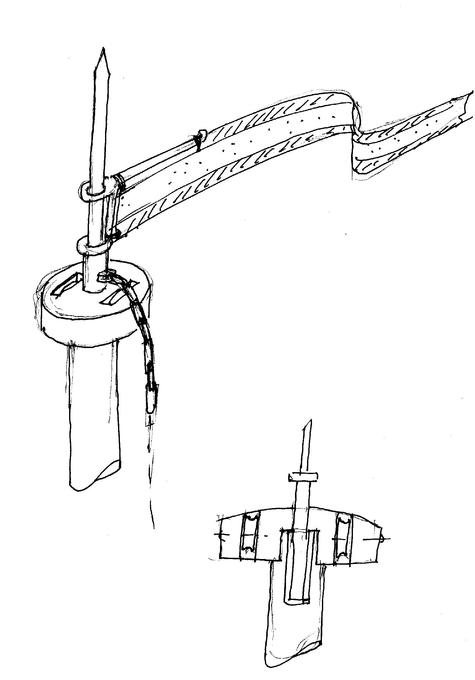

La driza de la verga de juanete no pasa por un motón sino por una cajera que lleva el mastelerillo en su encapilladura, te basta hacer un agujero. Puedes verlo en el plano 13.
Los motones estropean el aspecto del aparejo sobre todo porque se ponen demasiado grandes. Por ejemplo, los amantillos de juanete deberían tener 0.2 mm. de diámetro, el hilo Gutterman vale , y pasar por motones de no más de 2 mm. Pero si compras motones de 2 mm. en una tienda, de AL o Amati verás que los de 2 mm. en realidad tienen casi 3 , los de 3 casi 4 y así sucesivamente.
Tú decides si los aceptas o los sustituyes por un trocito de cuero hecho con un sacabocados de 1,5 mm.

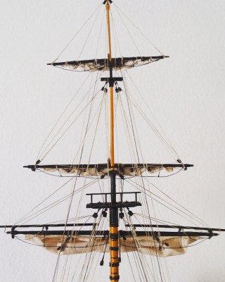

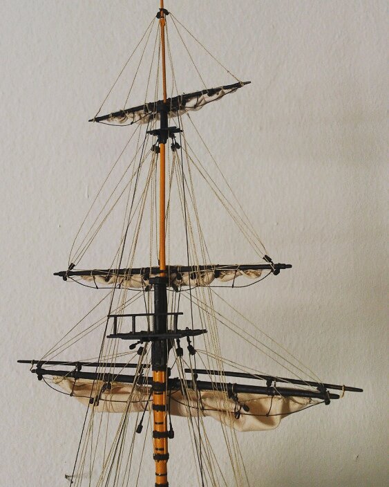

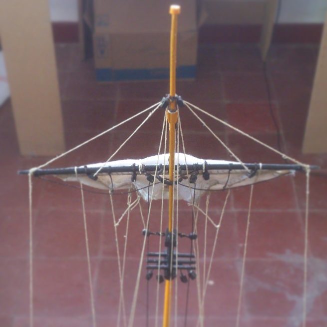

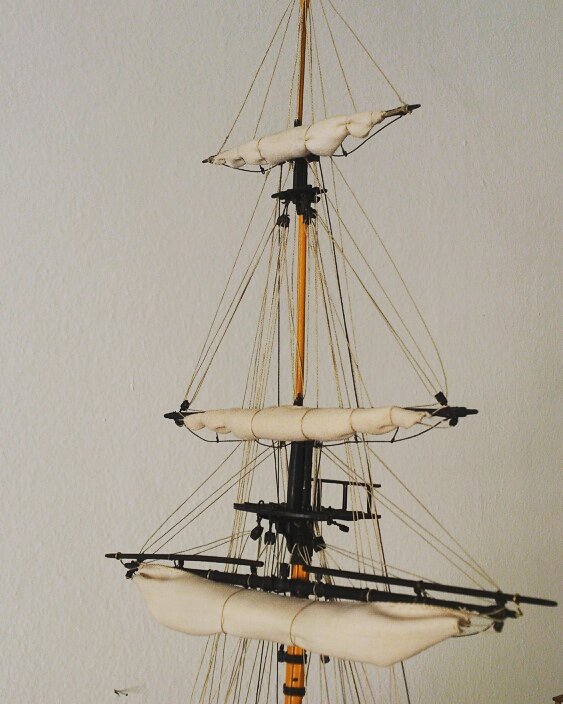

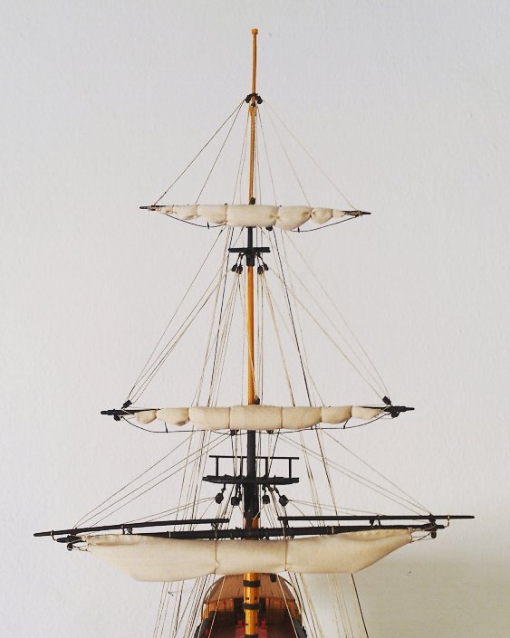

Bueno, después de una temporada desconectado por problemas de ordenador, reaparezco con mis últimos avances: Aunque no es muy ortodoxo, me he centrado en fabricar el palo trinquete incluyendo las vergas y las velas cargadas tal y como tengo pensado dejarlas, incluyendo su correspondiente jarcia de labor:
- Capitan Marano
- Mensajes: 864
Muy buenos avances Miguel, te felicito por los trabajos. Hay algo que me llama la atención y es que no veo los obenques, burdas ni stay.
Saludos:
Alejandro Marano
Finalizado: Cuter Luisito
Alejandro Marano
- Mensajes: 6025
Tiene muy buen aspecto, aunque se hace raro que la vela baja tenga solo dos tomadores, deberían ser cuatro, pero también puede valer.
Lo que a mi modo de ver deberías revisar es la separación entre la verga y el botalón porque me parece excesiva, te pongo un lámina.
