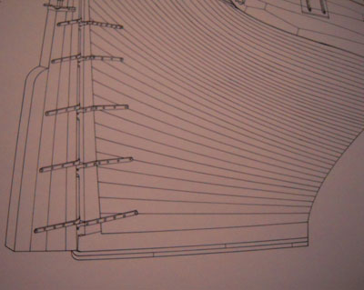

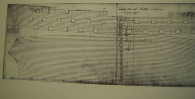

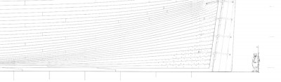

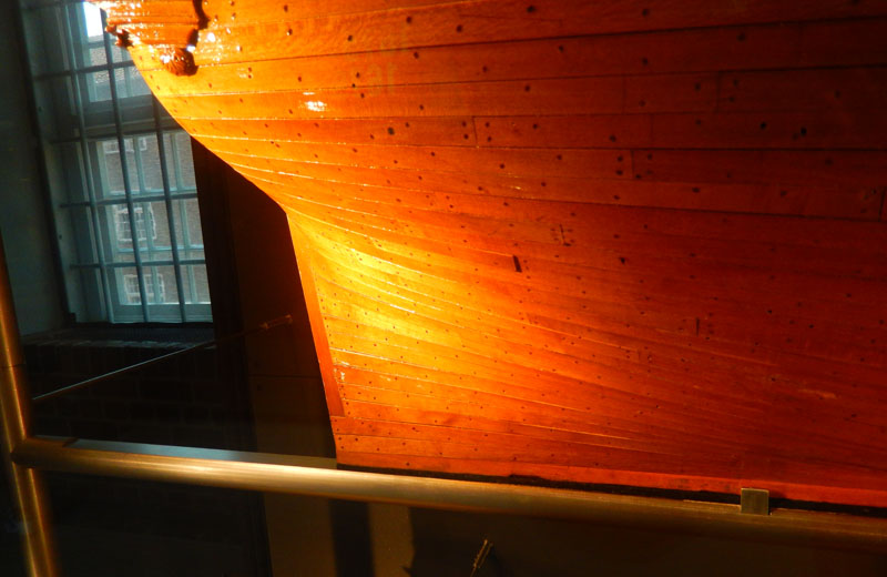

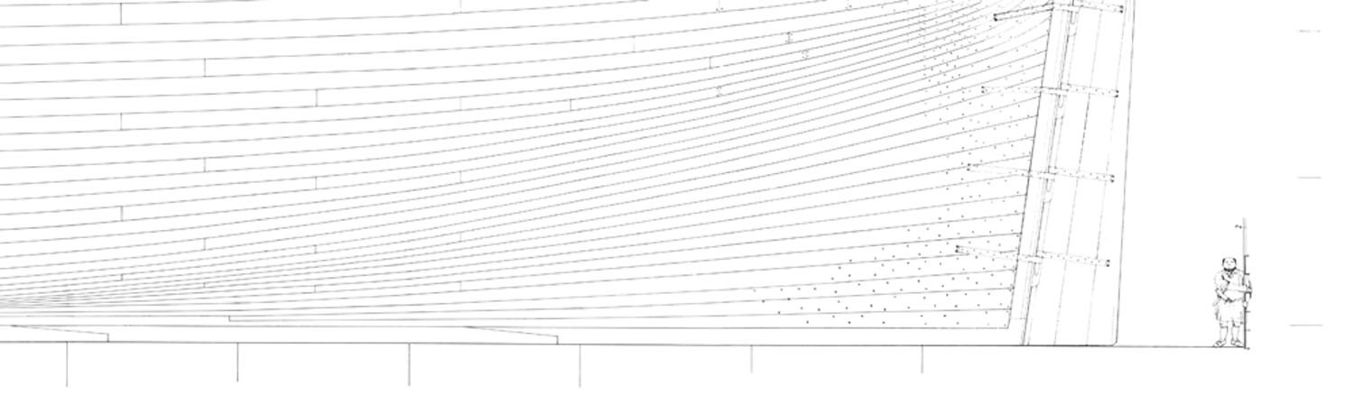

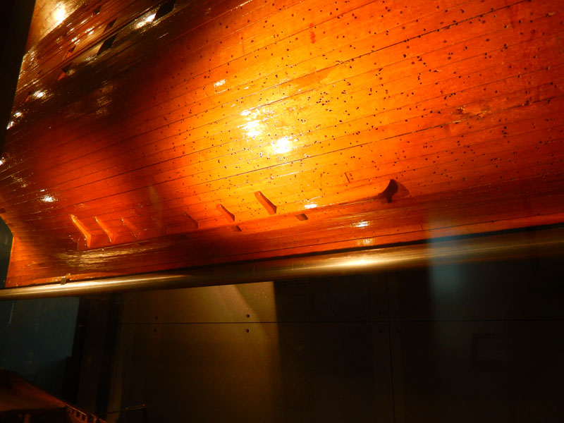

La traca de aparadura debe ir pegada a la quilla (esto esta claro), aunque puede variar el ancho. En los planos de Ancre (barcos franceses) se ve que sobre esta empiezan a montar atunes (ver por ejemplo el Bonhomme Richard, del señor Boudriot, adjunto foto parcial).
Te adjunto fotos del Victory Del libro HMS Victory, her construction, carerr and restoration de Alan McGowan,; de una fragata inglesa (desarrollo del forro del casco del libro 50 gun ship de Winfield); de un navío Danes, e indicarte que en el libro del museo naval de Madrid, Modelos de Arsenal, (las fotos salen bastante mal, y aunque en el libro se ve, en la foto no), se aprecia que esa segunda traca que va pegada a la de aparadura no sube tanto.
Tienes que tener en cuenta que si subes demasiado, se descompensa el ancho de todas las tracas que van entre esta y las cintas, debiendo afinarlas en exceso.
Espero haberte aclarado, o liado, algo mas.

Mensajes: 6025
Re: Nuestra Sra. del Pilar de vibeju
Hola Vibeju.
Lo que te ha pasado es lo habitual.
Pero es más divertido si cortas la traca de aparadura según las medidas que has sacado en una tabla de 56 mm. de ancho, porque cuando vayas a ponerla te llevarás una sorpresa, que no te voy a revelar porque dejaría de ser una sorpresa.
Hay dos formas de sacar las tracas con su forma:
1.- Con una regla colocada próxima y midiendo, que es lo que has hecho tú.
También es lo que hacen los profesionales.
Pero ellos no utilizan una regla del largo de la embarcación sino una que tenga la dimensión de las tablas que van a formar la aparadura, como la cuarta parte de la quilla. Si lo haces así es muy probable que te salga y verás como no se va 48 mm. ni mucho menos.
2.- O dando flexibilidad a la madera y curvando la tablilla por canto, cosa que el carpintero de ribera no puede hacer con facilidad, pero nosotros sí.
Yo no he visto un forro decente que empiece por un atún, aunque sí puede llevar un atún entre la traca de aparadura y la de sobreaparadura, y así está en la Descubierta 2.
La traca de aparadura y la siguiente pueden al parecer ser hasta un 50% más anchas que las otras pero no es obligatorio.
Y si necesitas me dices, pero conformate con 60 cm de largo , que a tu escala serían de más de 30 metros.
PD. se ha colado mientras escribía esto un mensaje de Ferrar, con todo aclarado, lo mando de todas formas.
