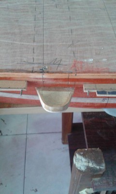

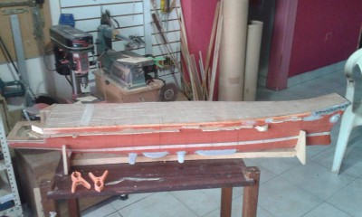

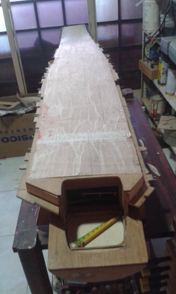

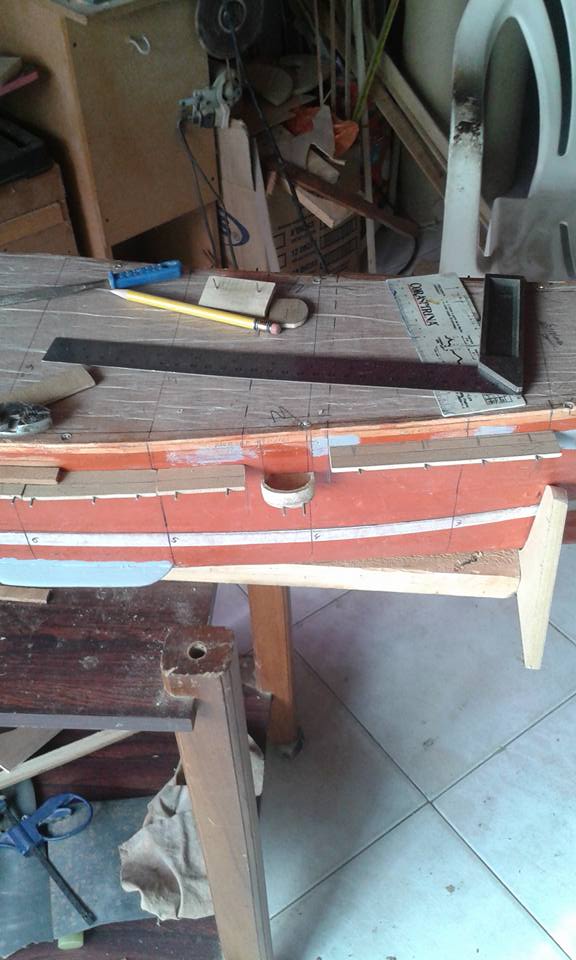

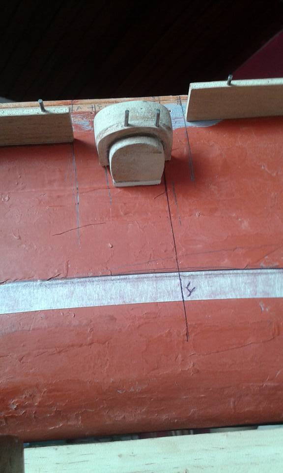

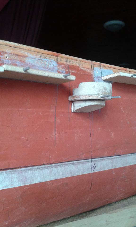

aqui estaba haciendo las bases donde van colocadas las Meroka, o ametralladoras...

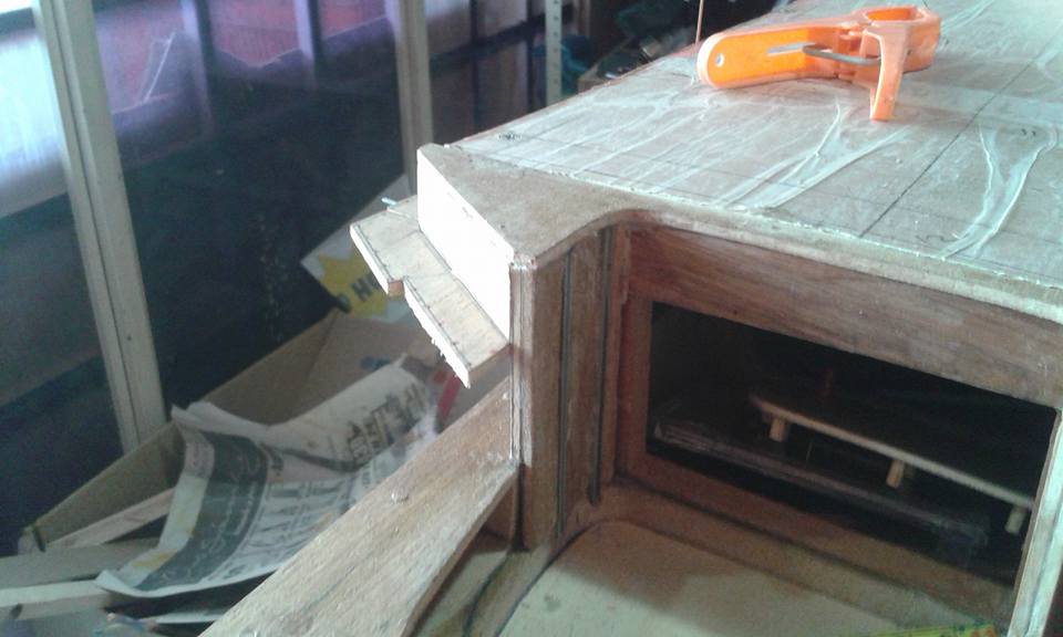

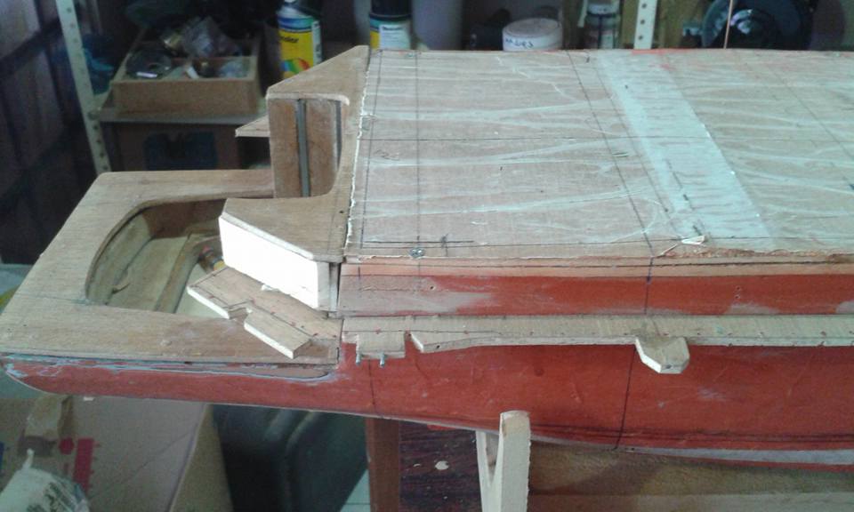

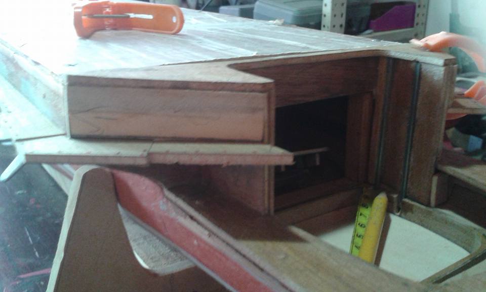

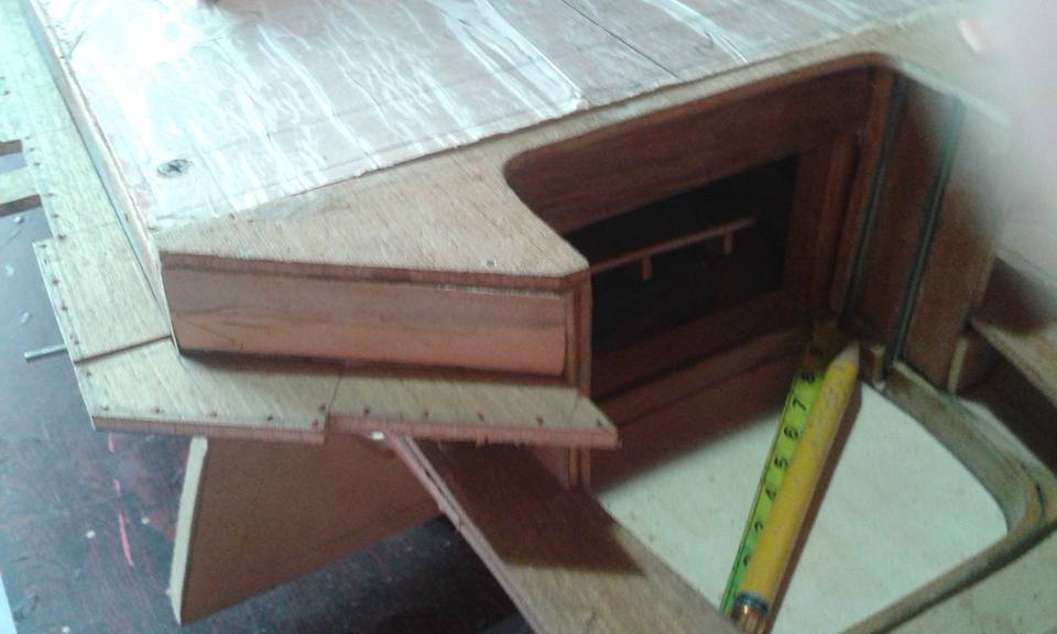

Re: PORTAAERONAVES "PRINCIPE DE ASTURIAS" Escala 1:163,5

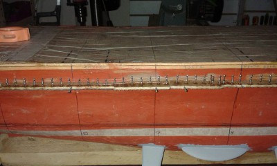

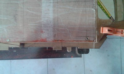

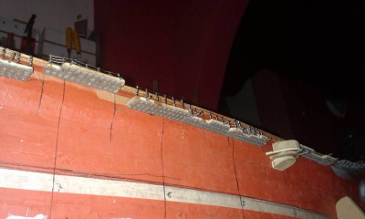

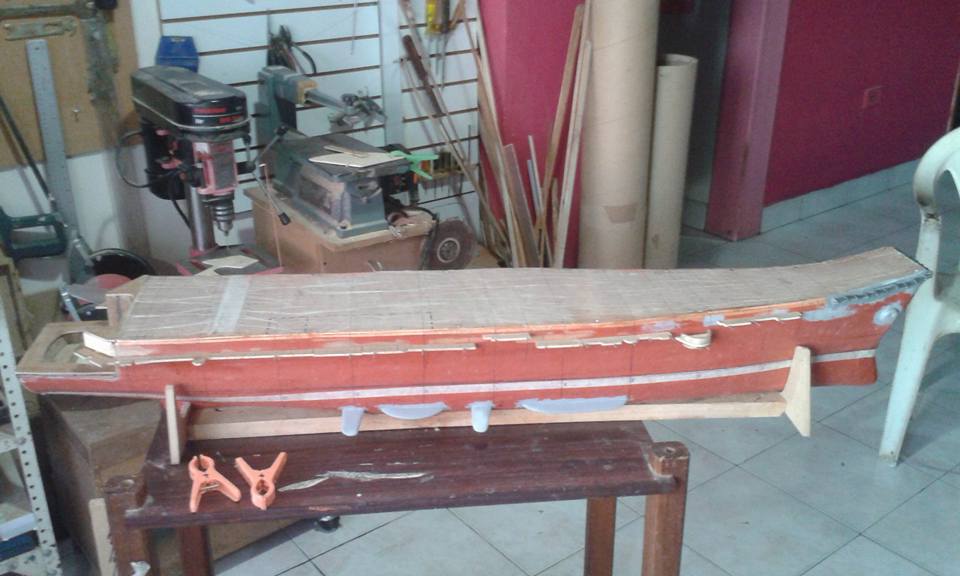

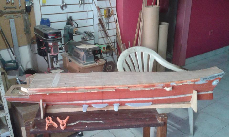

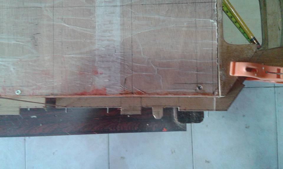

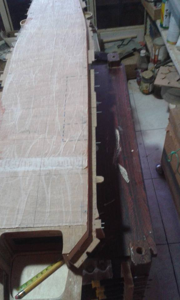

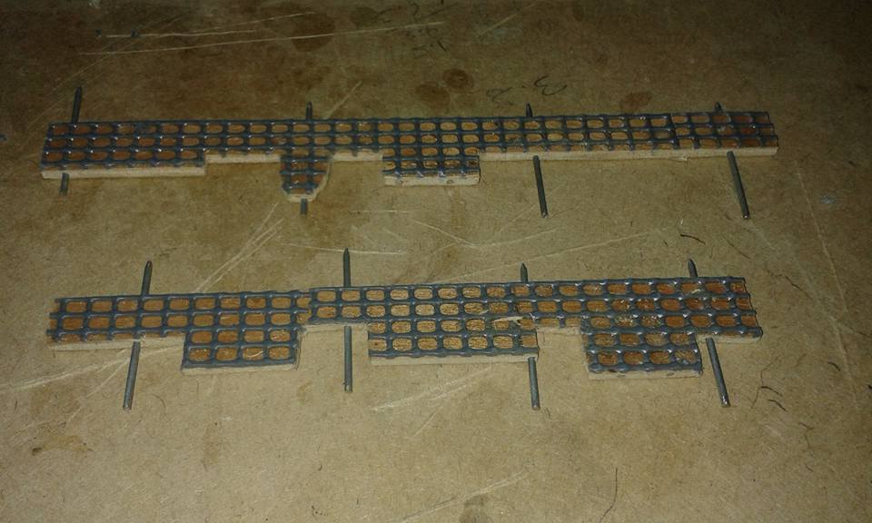

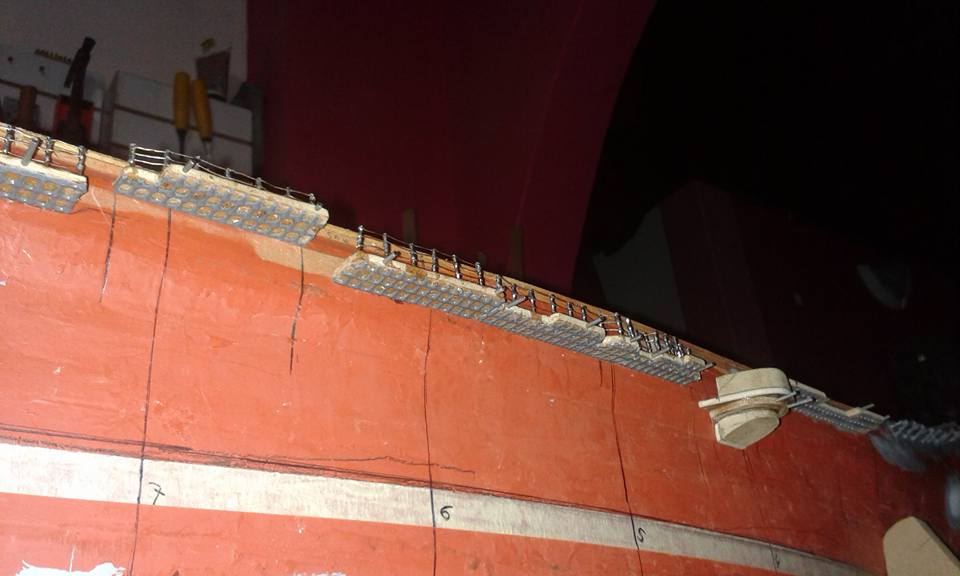

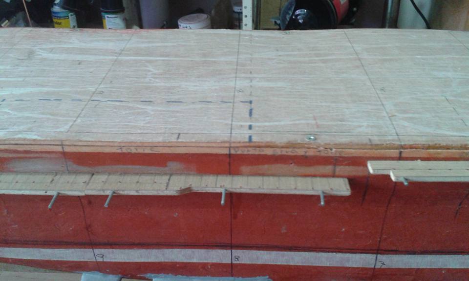

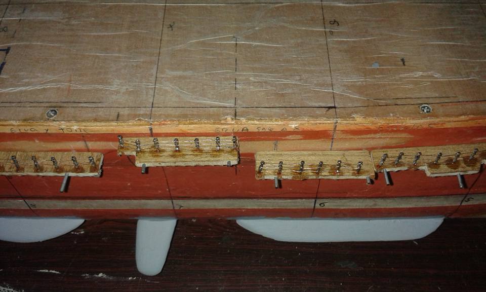

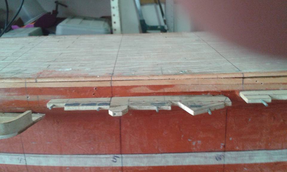

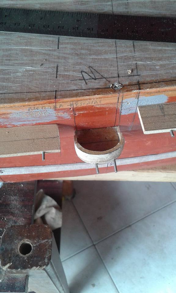

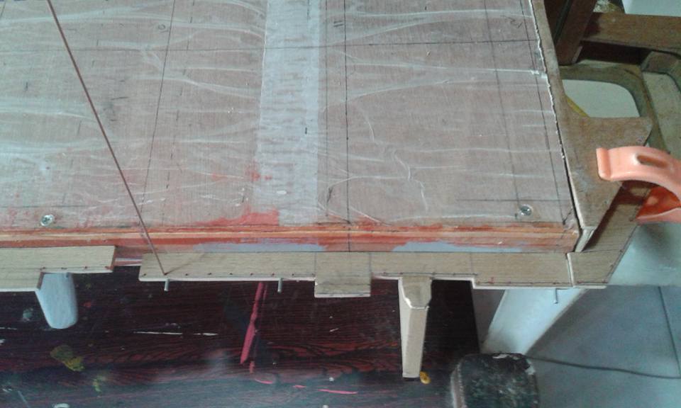

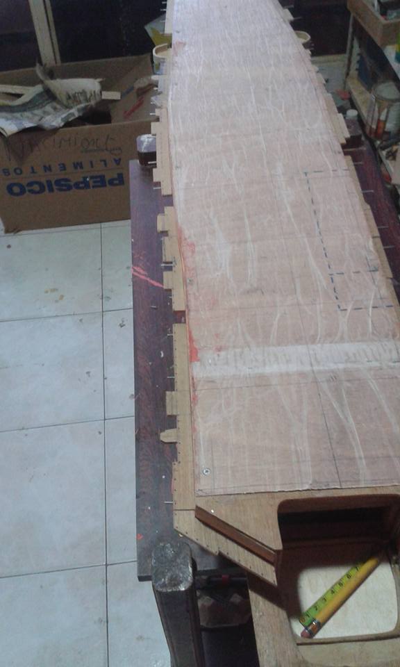

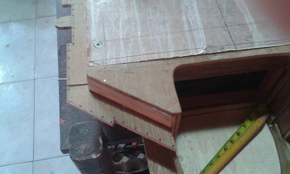

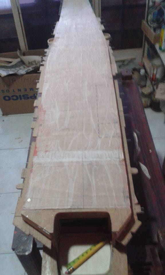

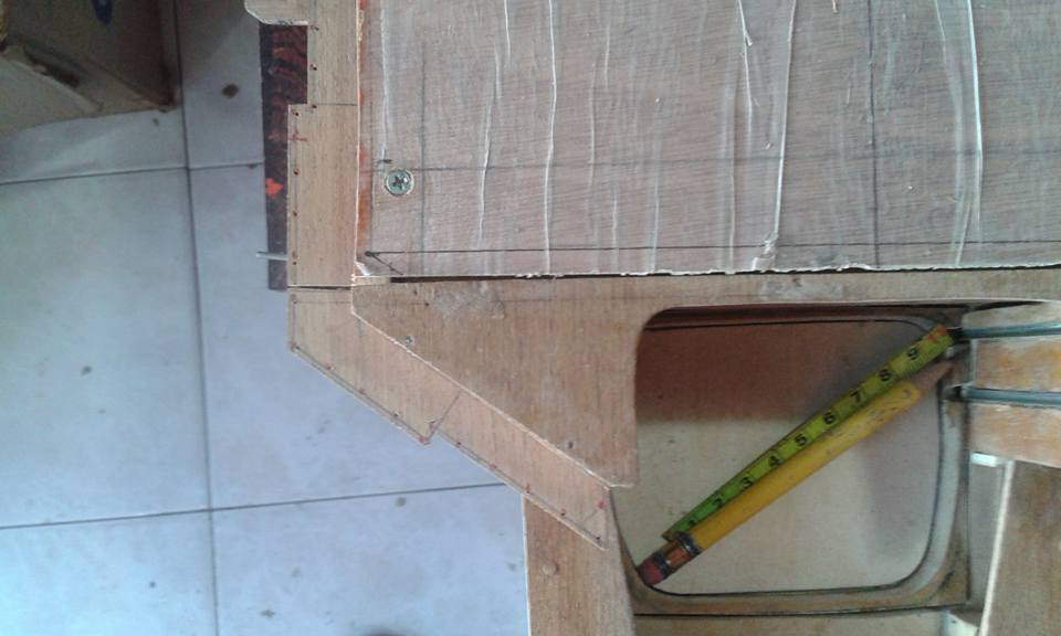

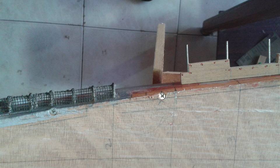

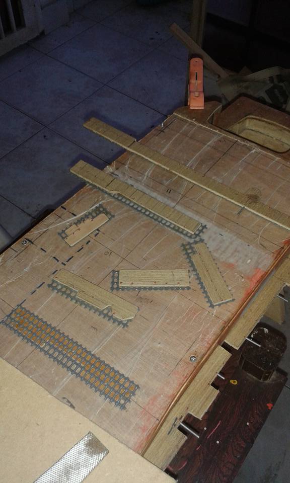

hola compañeros, queria escribir esto, para explicarle porque cuelgo muchas fotos hay veces, y aunque parece la misma, no cada una tiene algo que la difiere de la otra, pues mira llevo 10 dias o mas, tiempo que me llevo poder cuadrar la distribucion de los pasillos laterales del portaaviones, pues los planos no son tan reales como en el modelo real, y las fotos no se logra hay veces apreciar bien los detalles, entonces uno pierde tiempo carculando " a bueno este pasillo sale de aqui a aqui y pasa por aqui y etc," y todo esto la verdad causa hay veces stres, rabietas y hasta nos hace desistir de seguir haciendolo, por tal motivo en mis trabajos no pretendo que nadie crea que los estoy enseñando o diciendole como deben hacer las cosas, no a lo mejor es como una guia que te puede dar idea, se que en mas de un rincon de este globo terraqueo hay alguien haciendo esta nave y si no cuenta con material e informacion suficiente como Yo, debe estarse rescando los tres pelos que le queden en la cabeza je je je para descifrar los planos, pero bueno aqui hay un soporte que a lo mejor no este el 100% con la realidad, pero se asemeja algo y ya seria menos trabajo para quien los vea, puede sobre esa informacion perfeccionarla...
bueno aqui dejo como 50 foticos de como deben de quedar los pasillos, el piso, ya las defensas o barrandas las iremos colocando, tan solo presento el piso de los pasilllos perforados donde deben ir las barandas, puede que mas adelante alguien pueda ayudarse con ello, pues no quiero que pase mi odisea, aunque nunca me doy por vencido je je je.
un abrazo y gracias por vuestra visita amigos..
:wink: :wink: :wink: :wink: :wink:
Mensajes: 6496

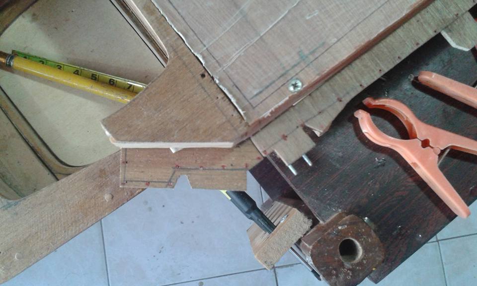

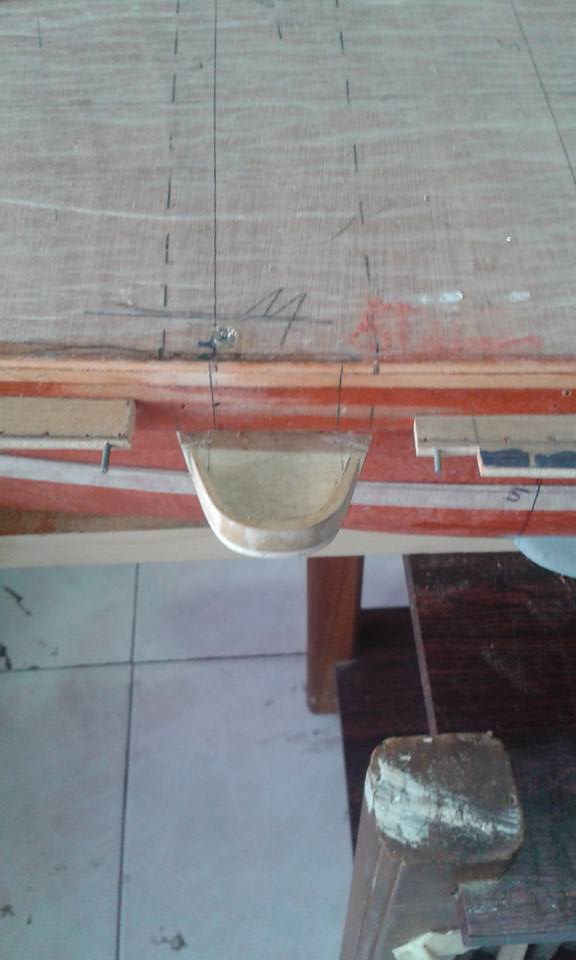

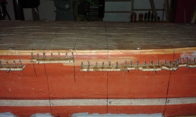

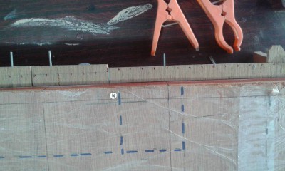

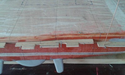

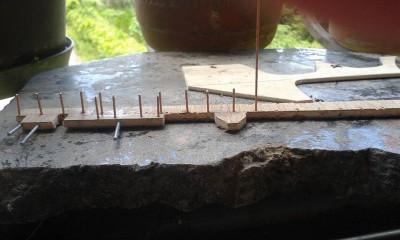

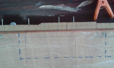

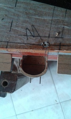

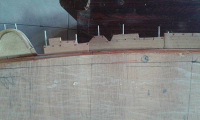

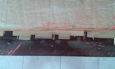

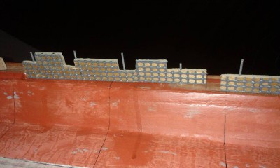

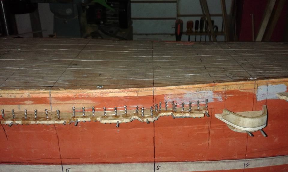

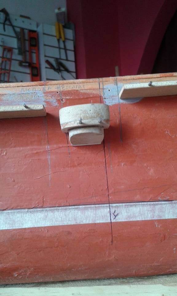

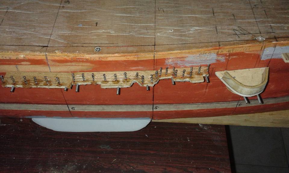

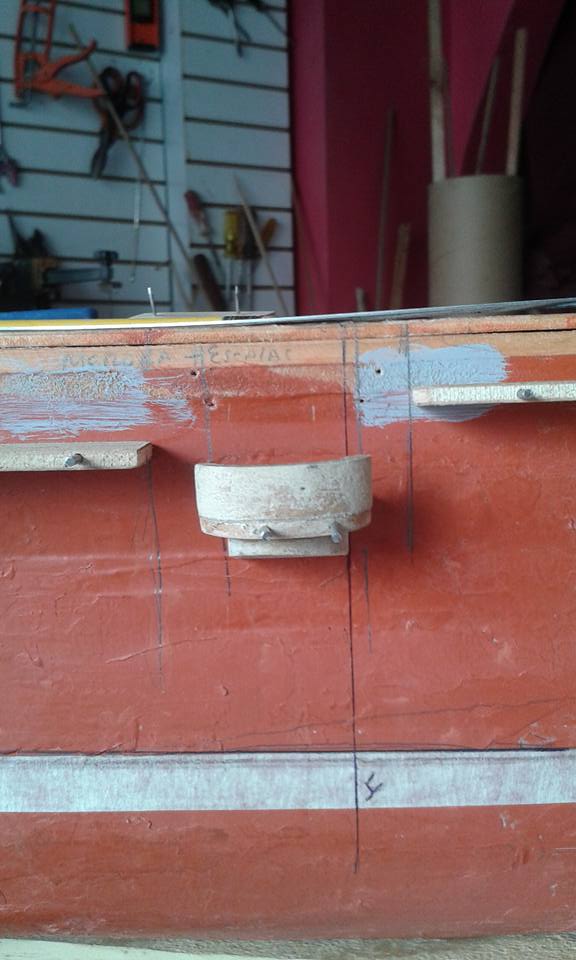

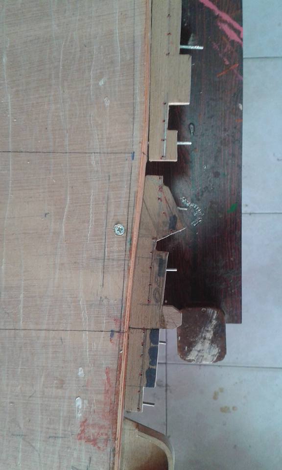

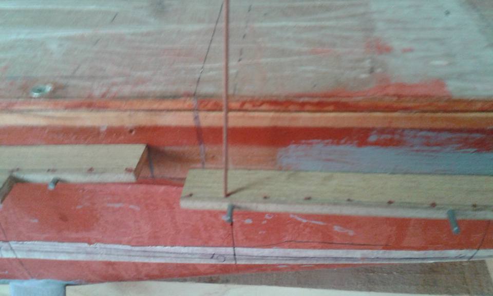

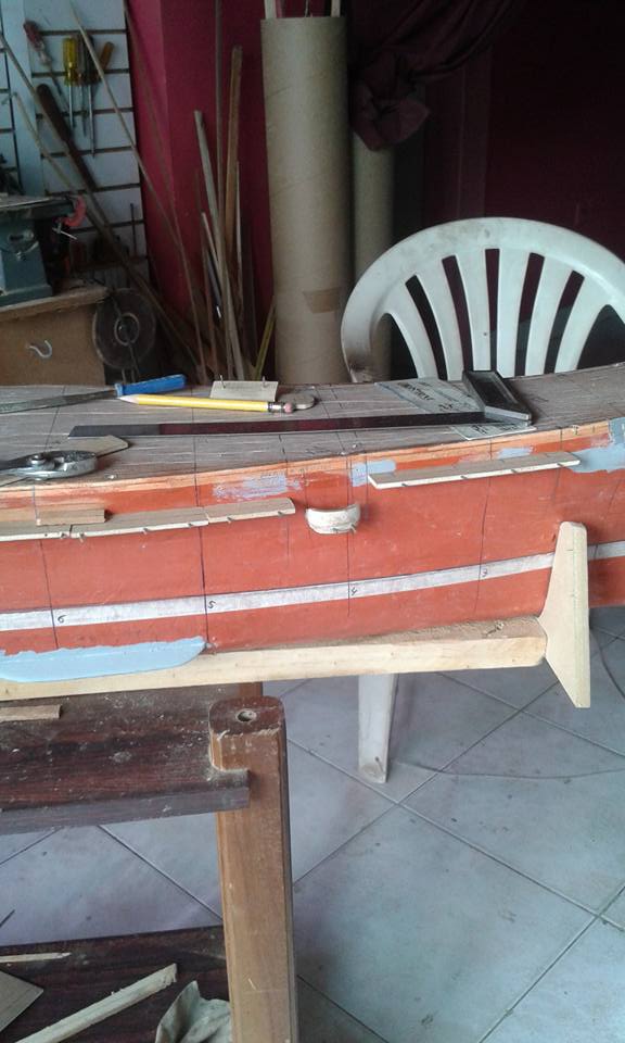

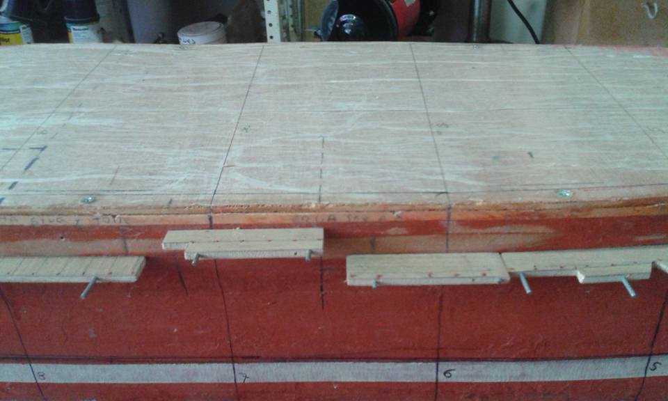

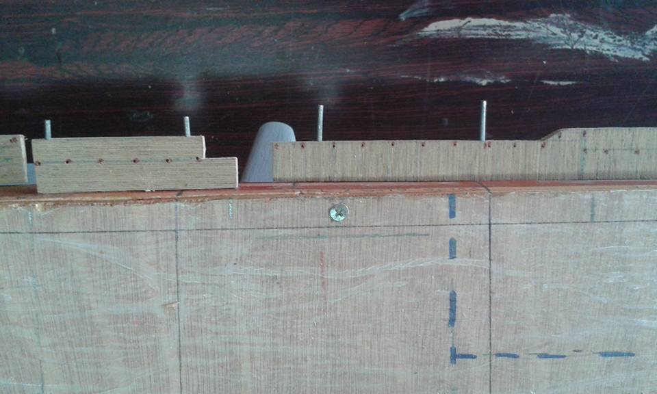

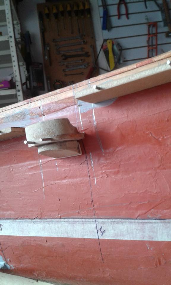

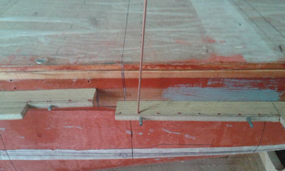

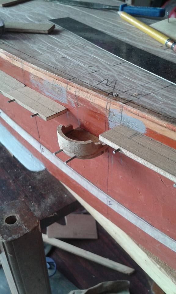

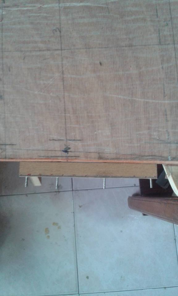

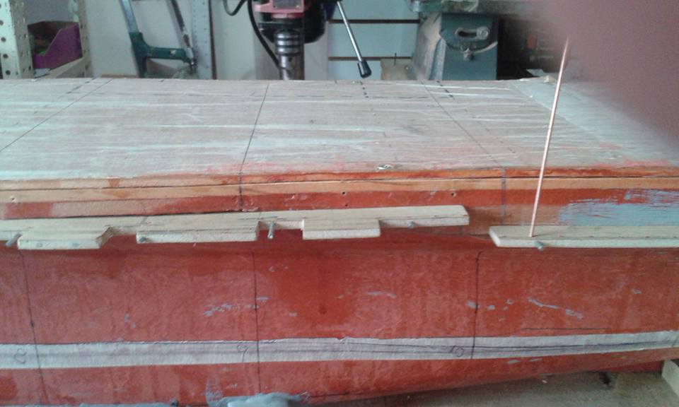

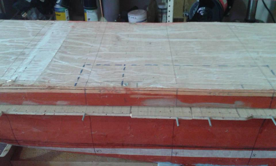

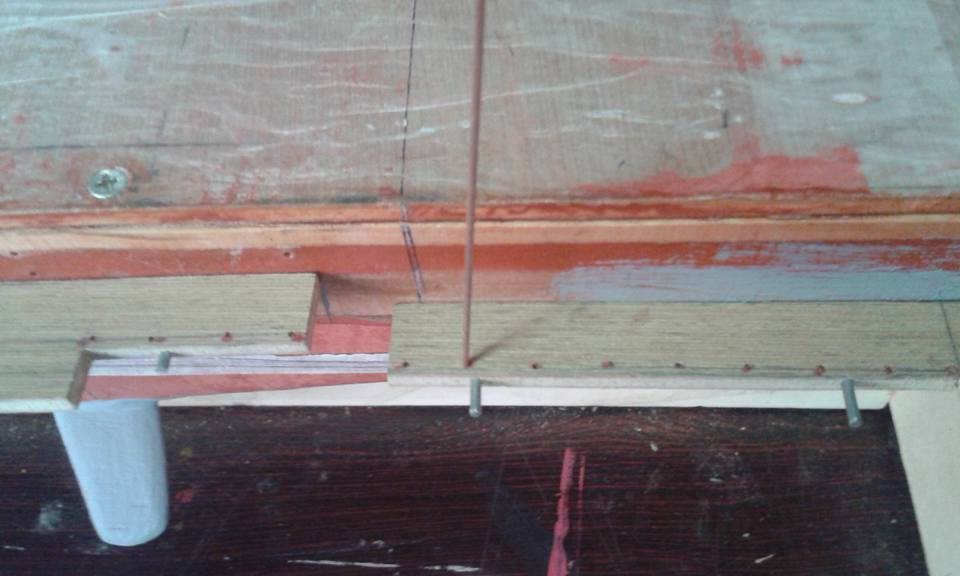

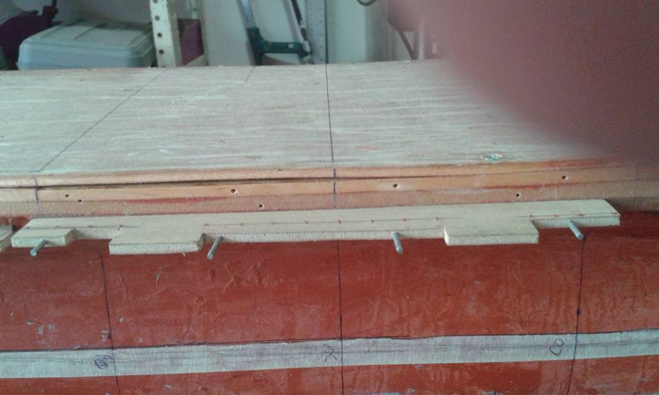

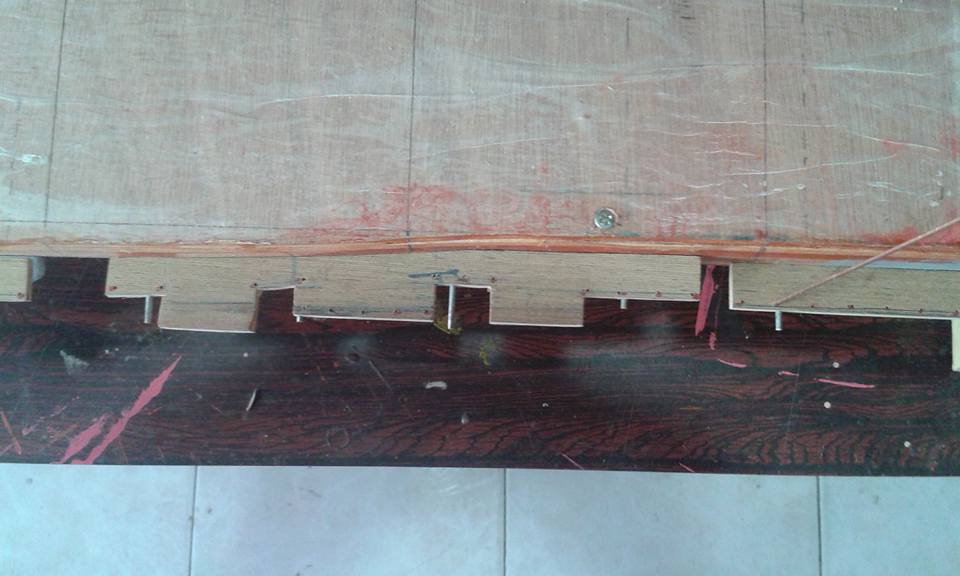

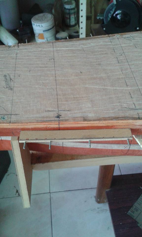

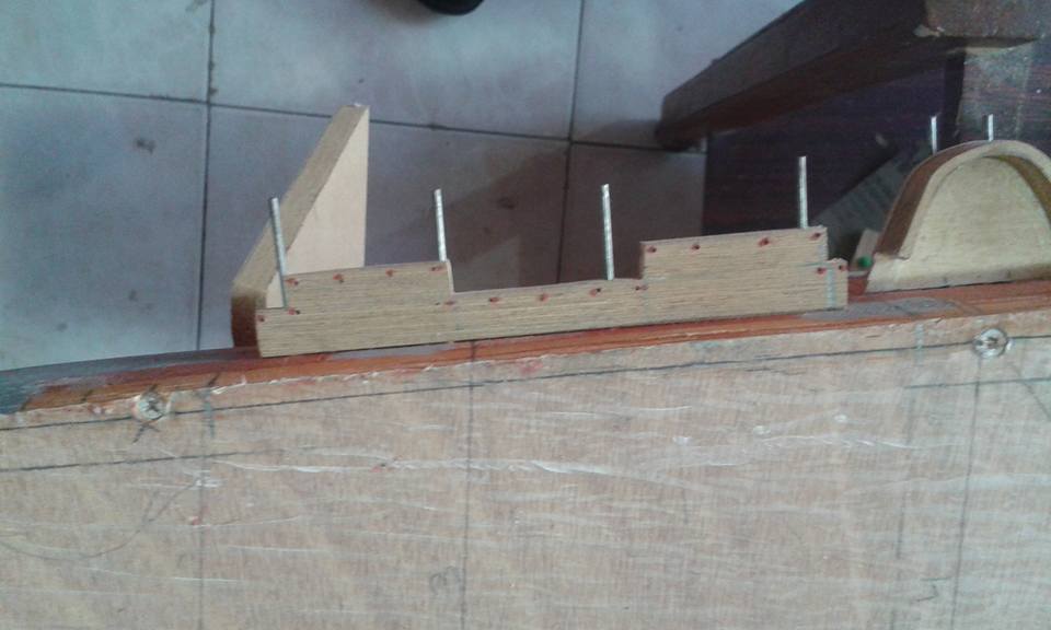

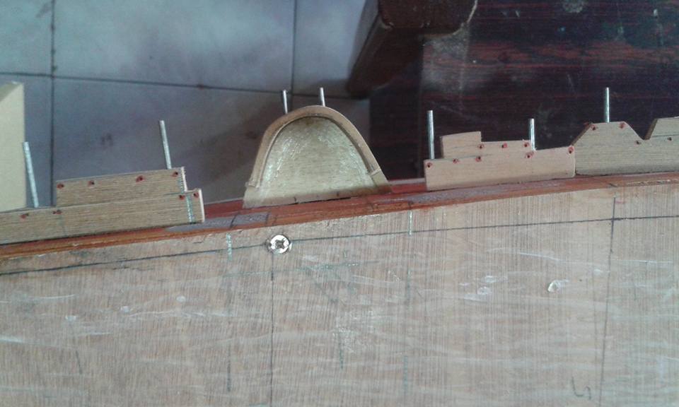

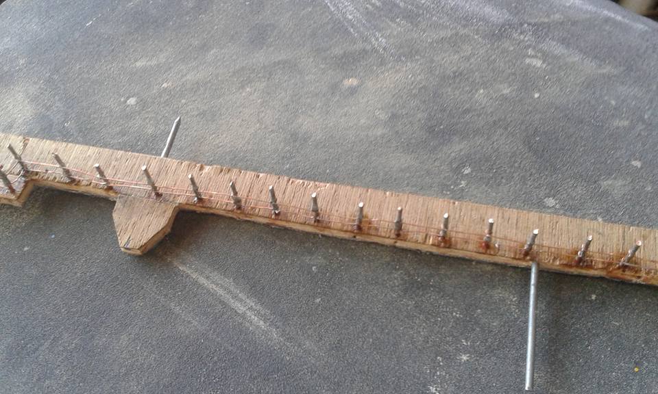

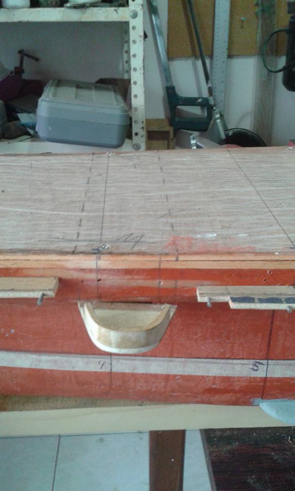

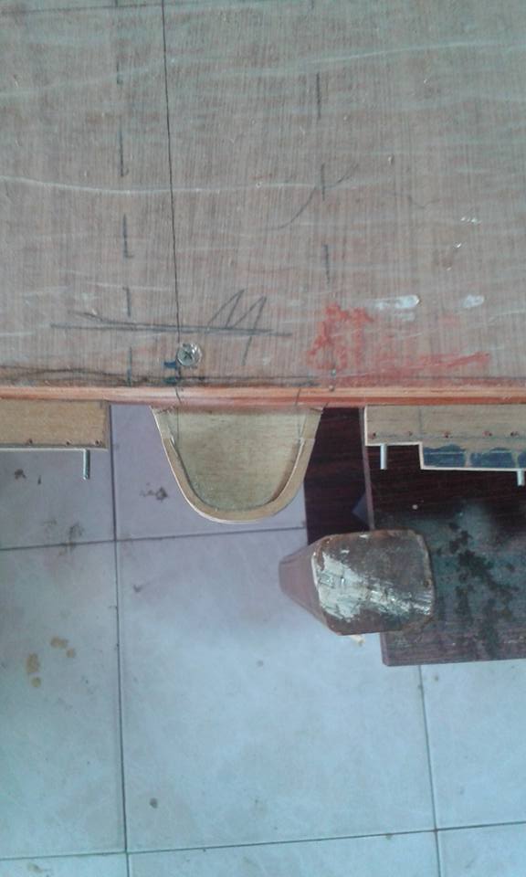

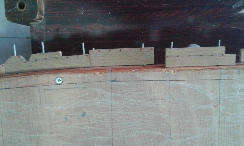

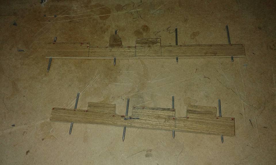

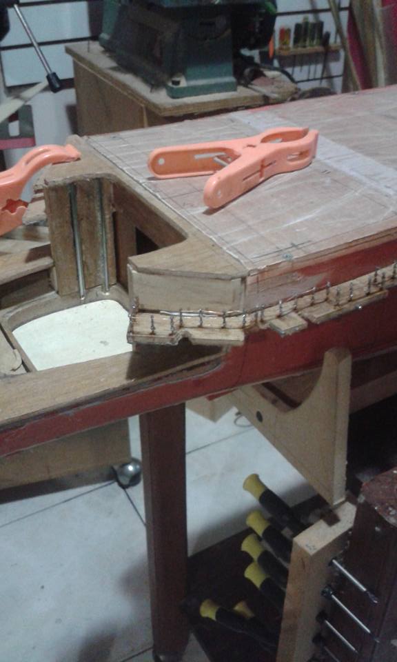

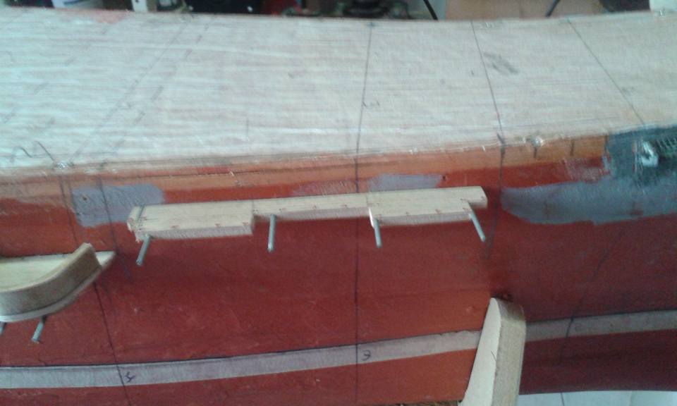

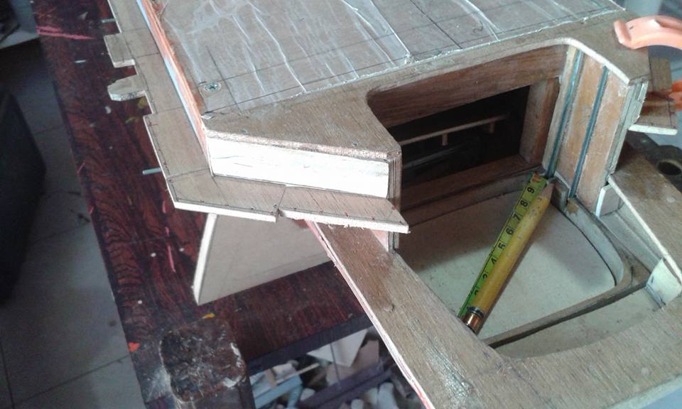

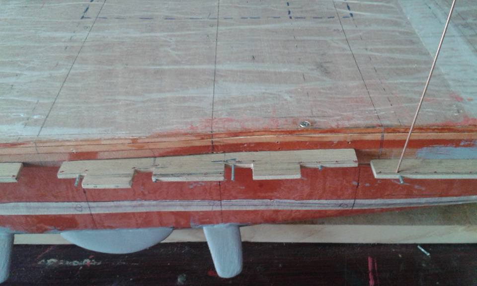

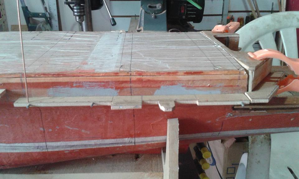

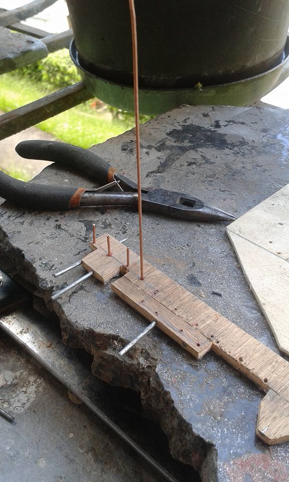

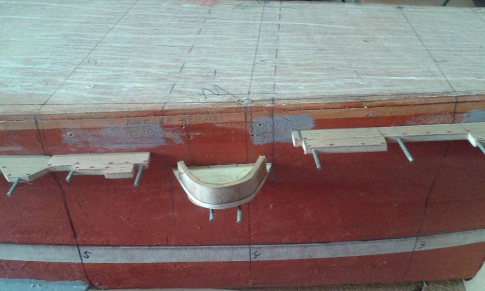

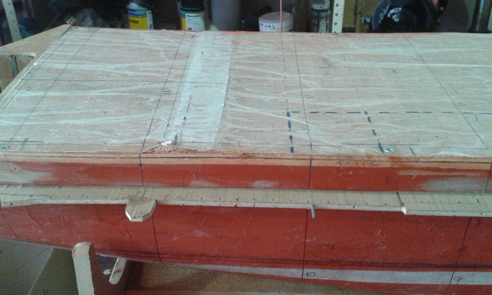

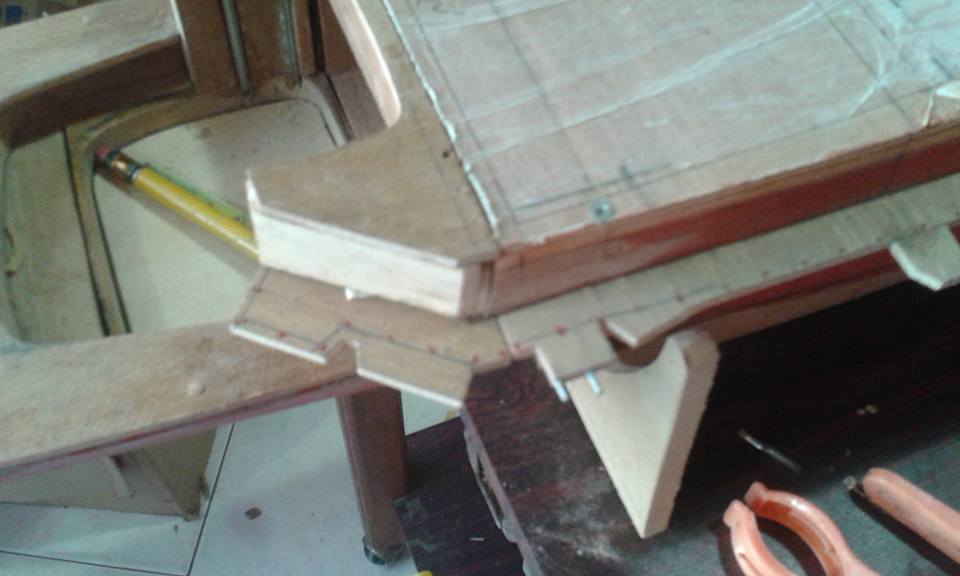

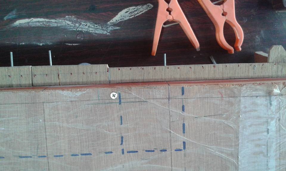

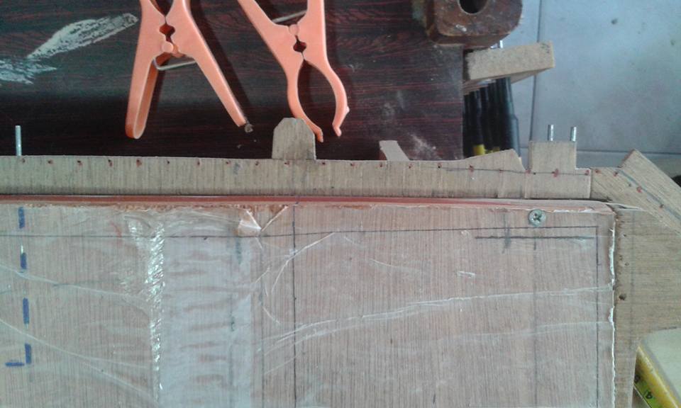

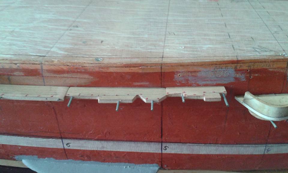

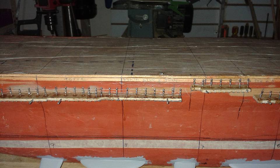

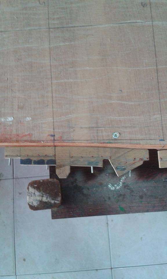

fijar los pasillos al casco, es lo mas facil que hay, use madera contraechapado, perfore primero en la tabla, luego introduce trozos de alambre galvanizado, cuya punta con el esmeril le saque a un extremo, sostenia la tabla daba unos golpes a la madera, puntiaba, perforaba con taladro y luego volvia a presentar la tabla y con martillo metia los trozos de alambre y listo....
:wink: :wink:

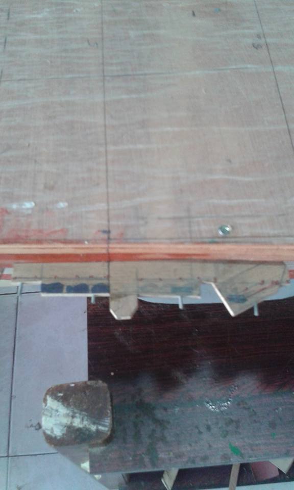

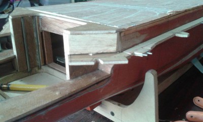

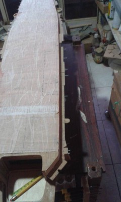

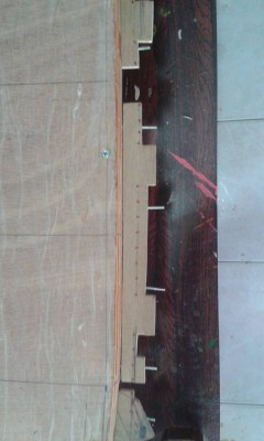

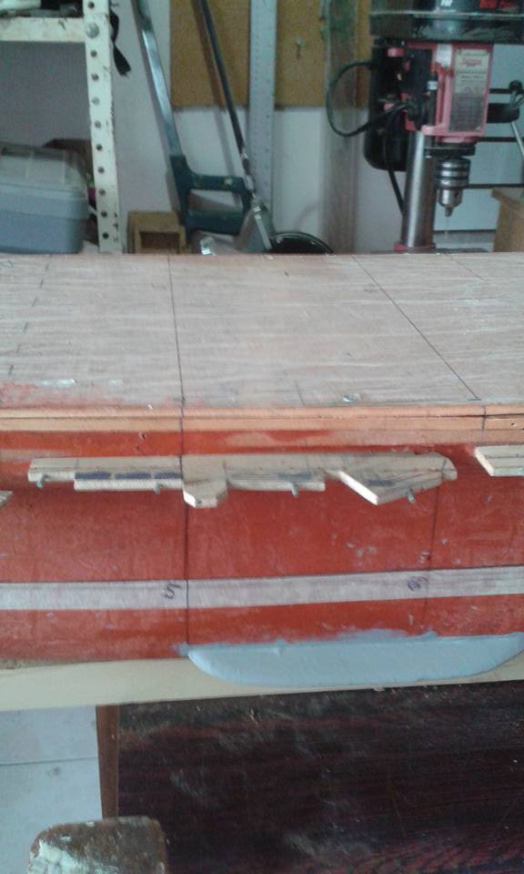

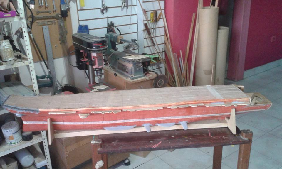

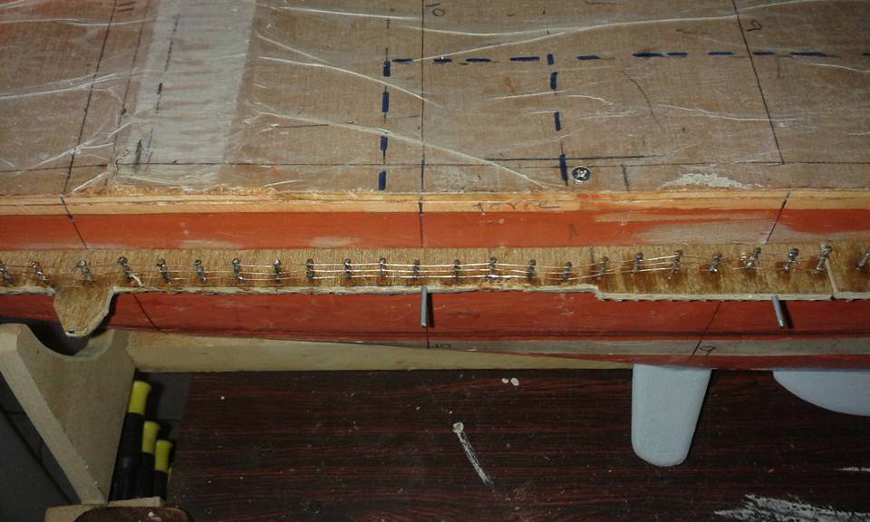

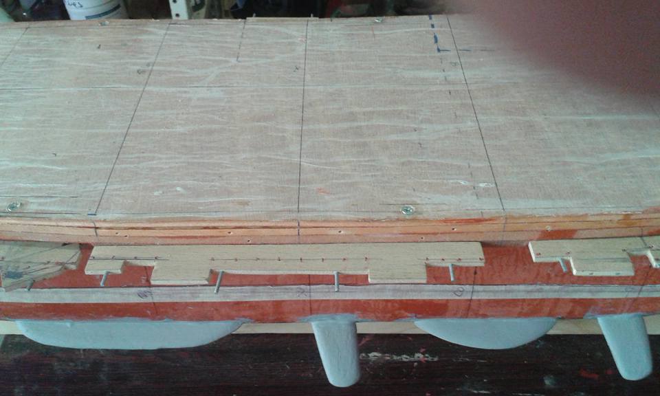

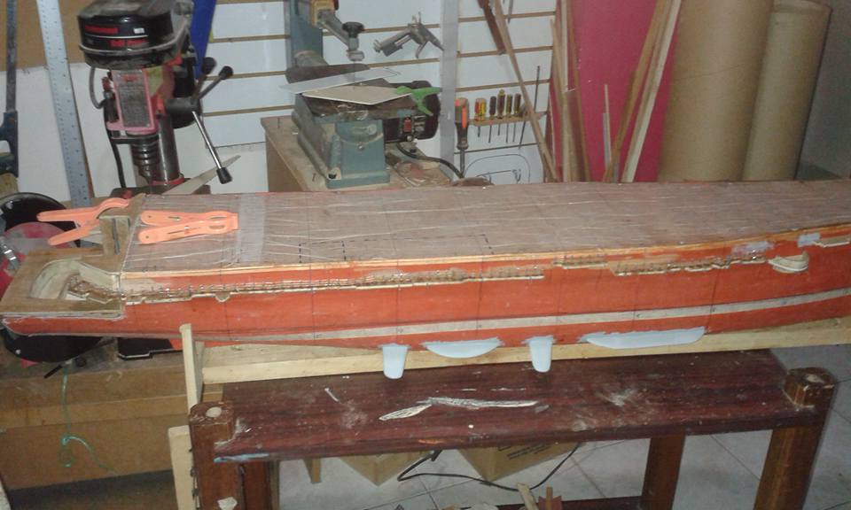

ultimas ubicacion pasillos laterales.. :wink: :wink:

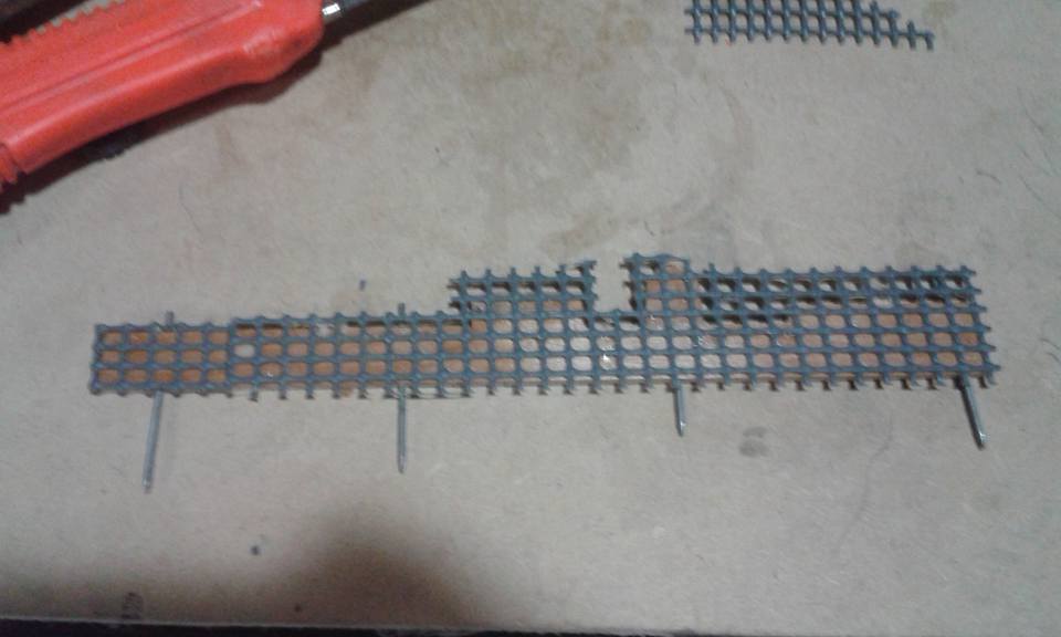

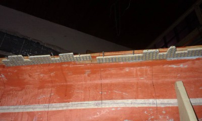

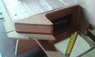

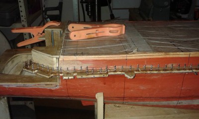

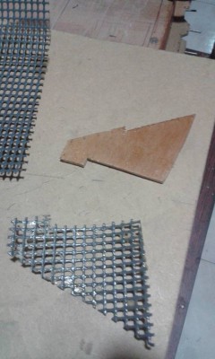

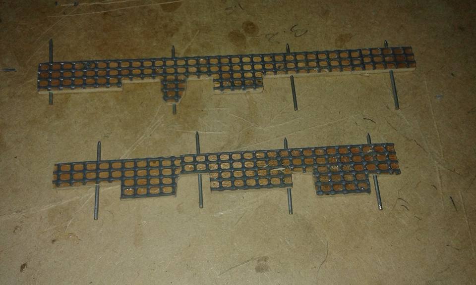

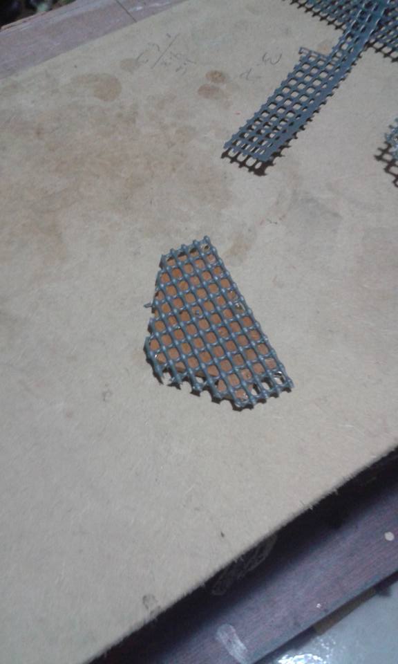

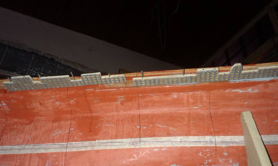

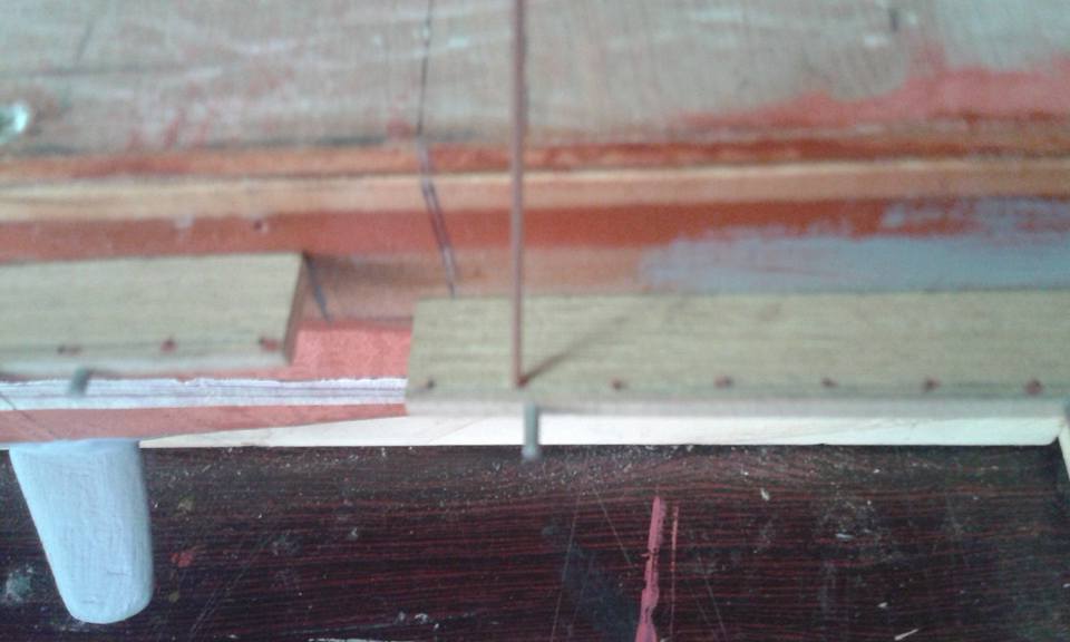

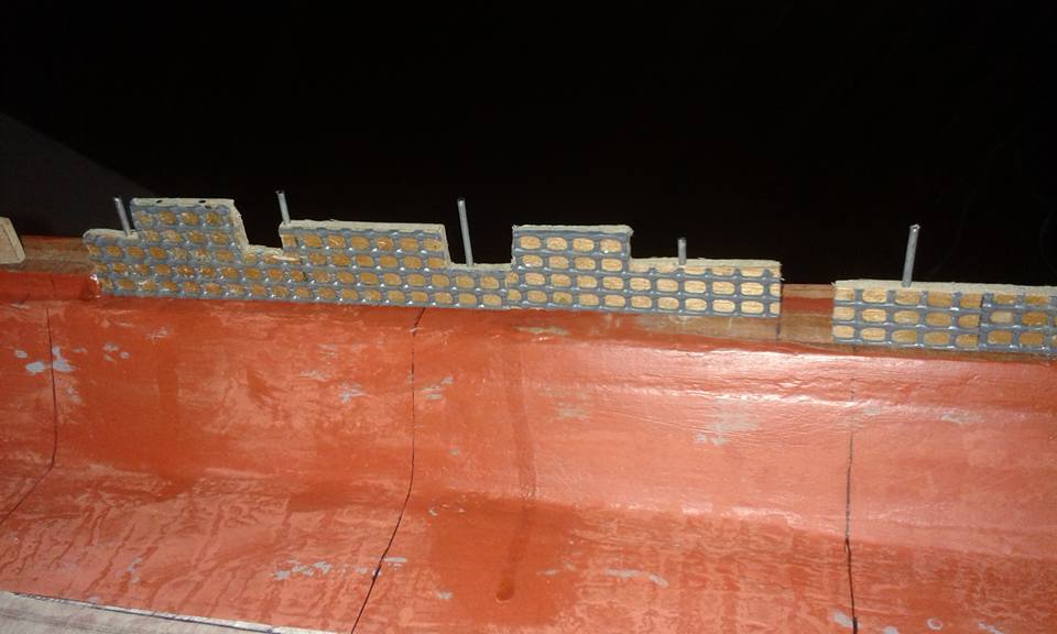

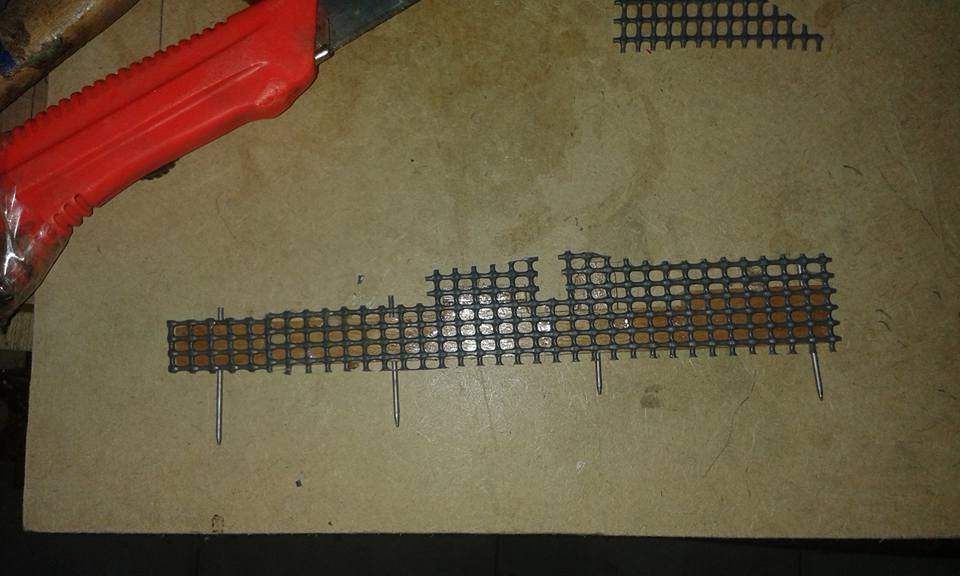

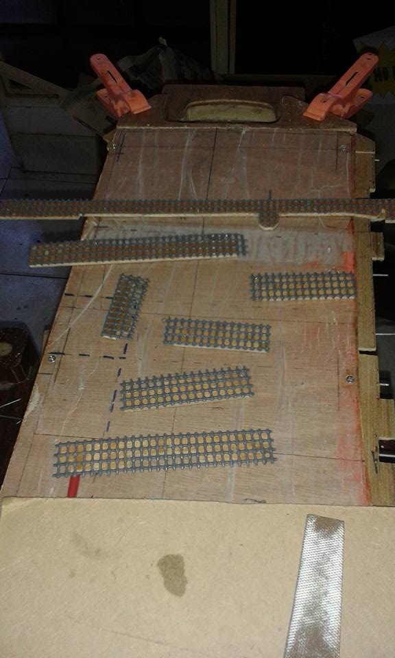

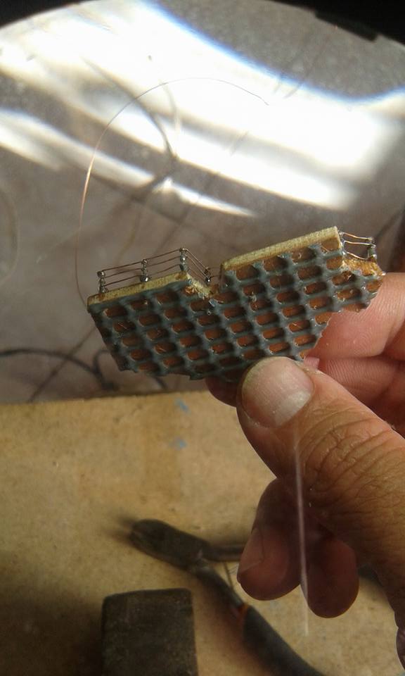

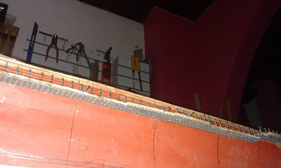

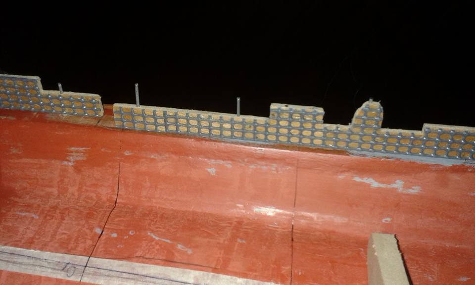

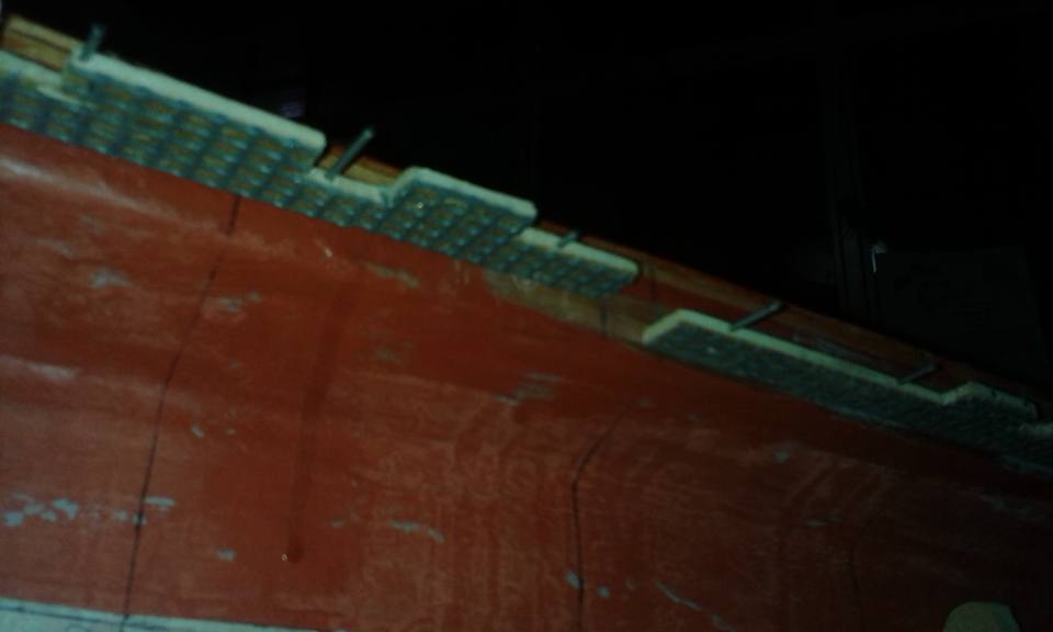

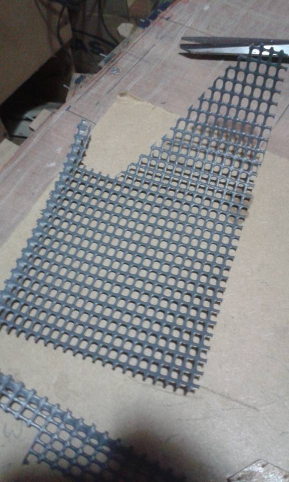

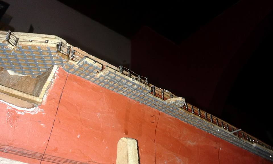

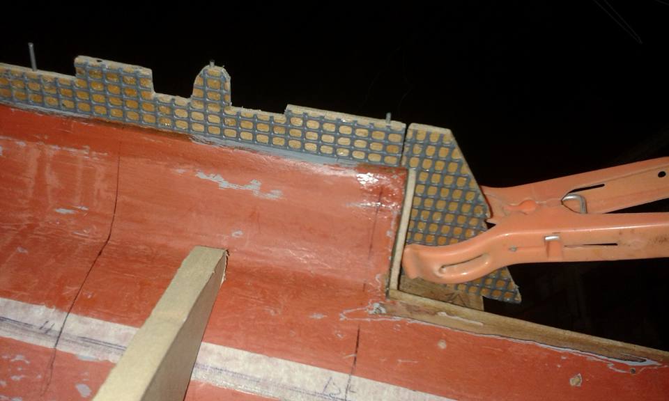

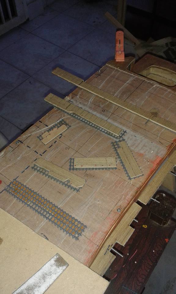

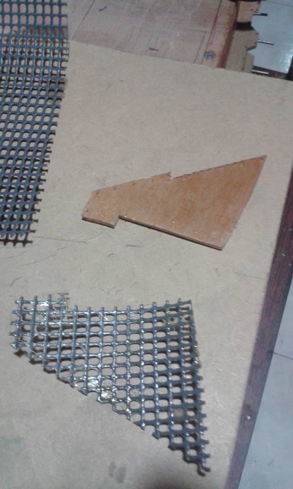

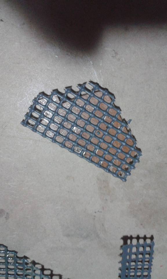

por la parte inferior de los pasillos, recubro con esta malla plástica, uso pegante de contacto, la idea es que se vea como si la estructura fuese de metal..

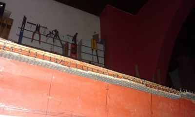

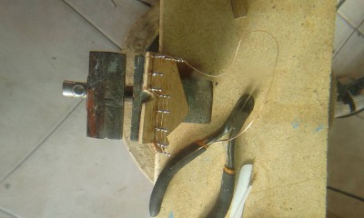

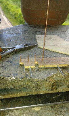

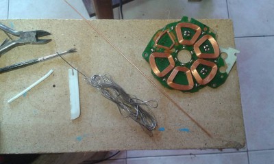

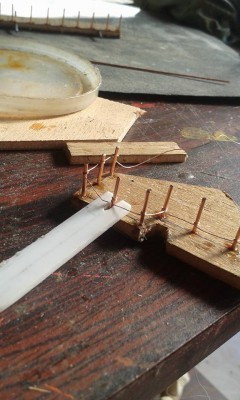

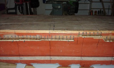

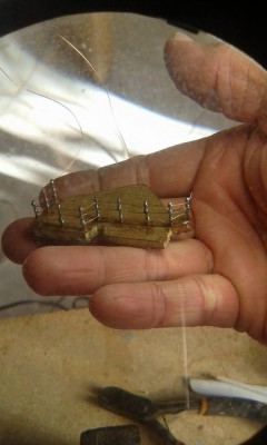

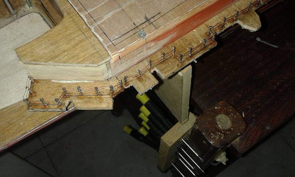

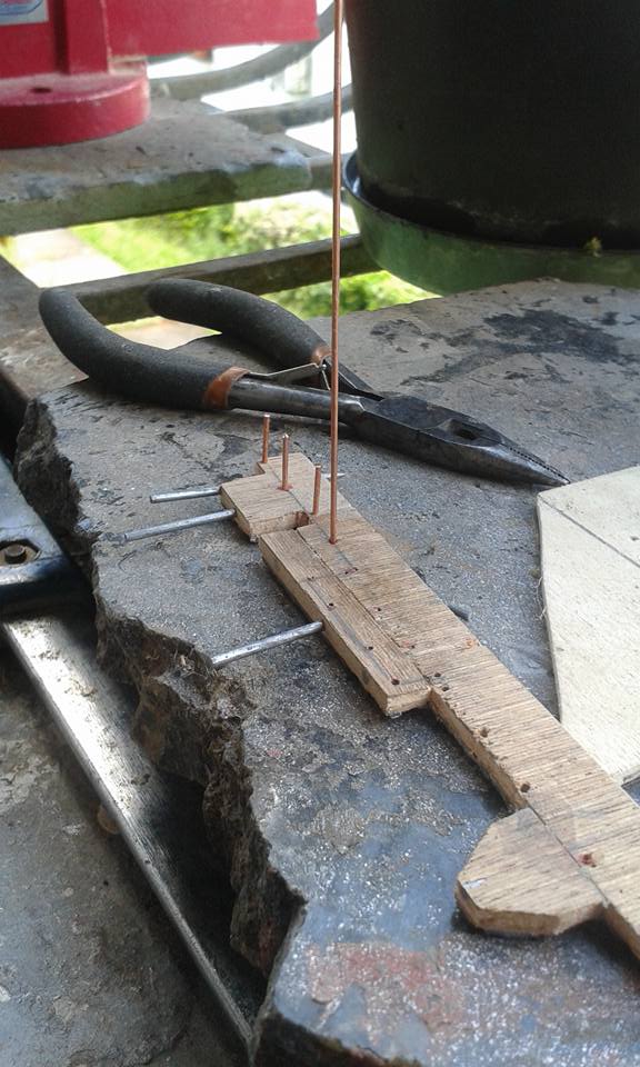

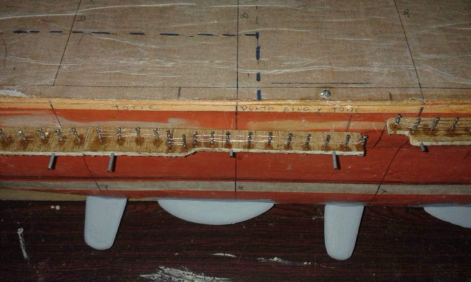

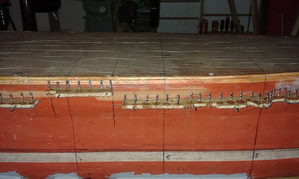

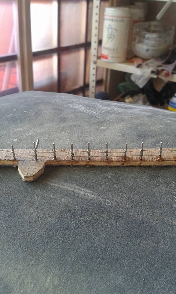

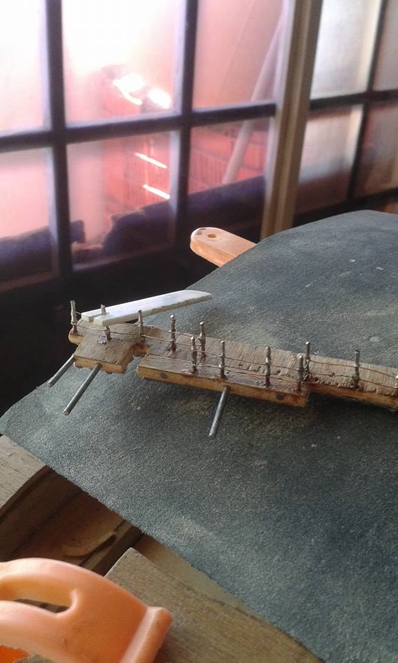

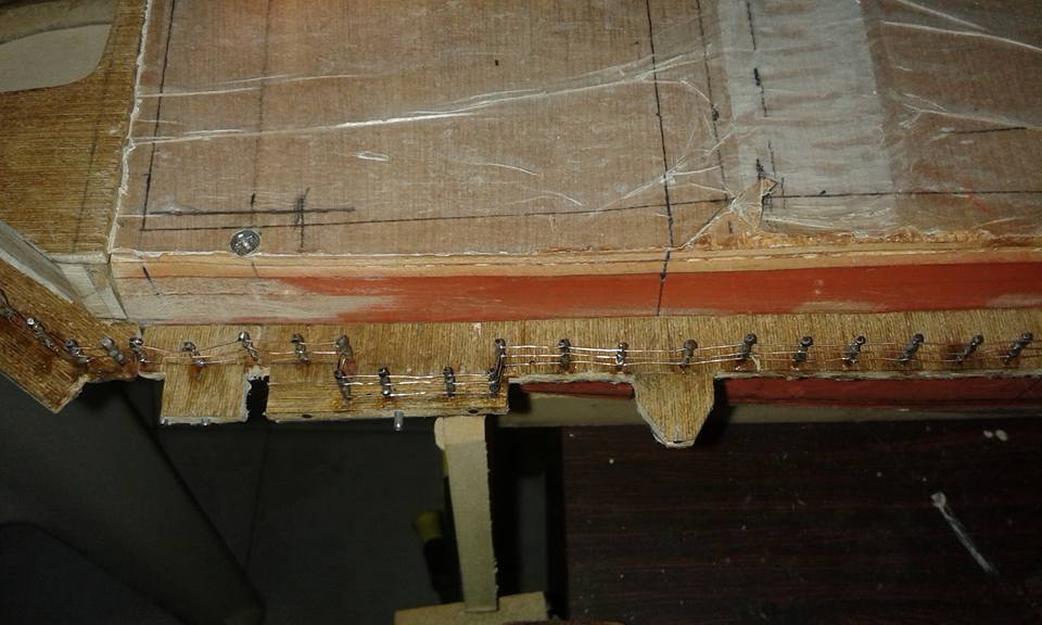

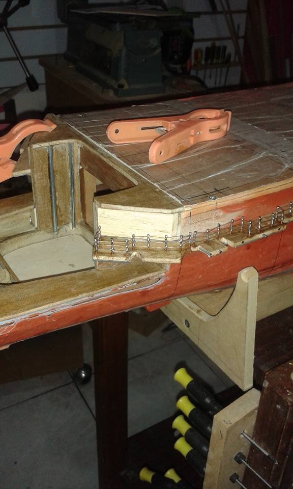

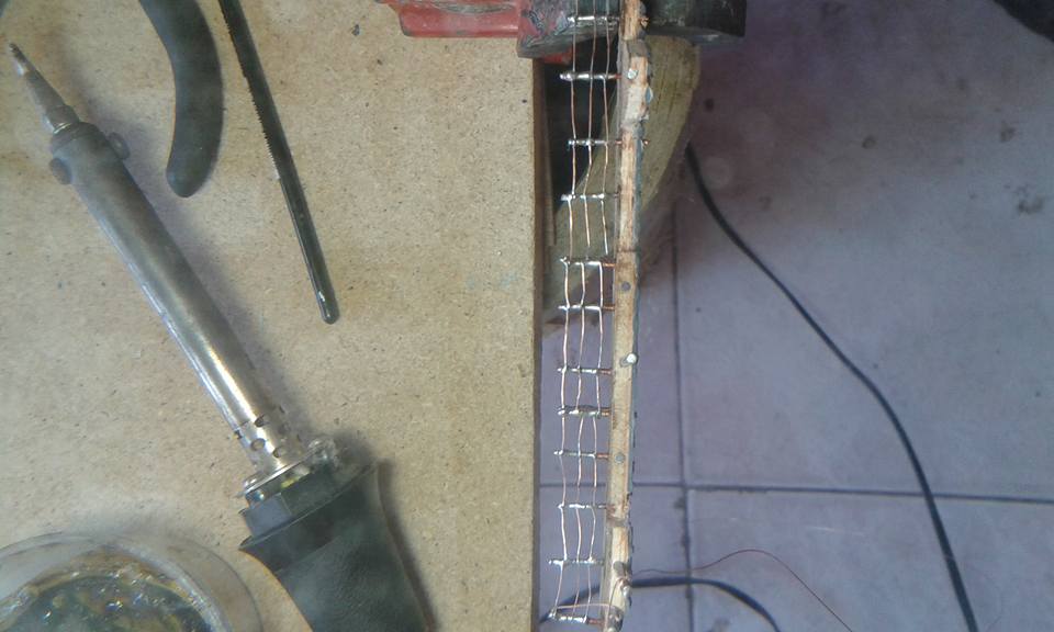

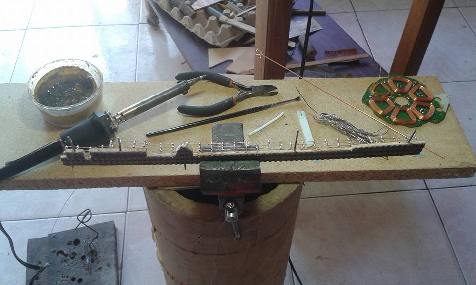

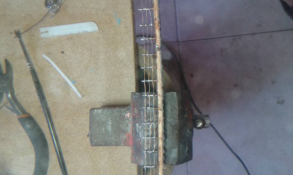

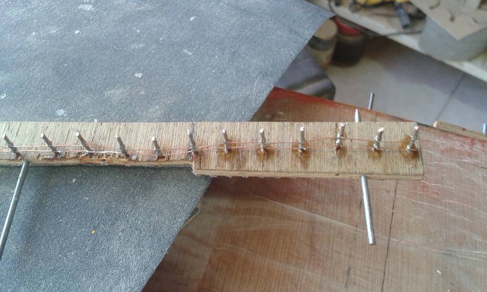

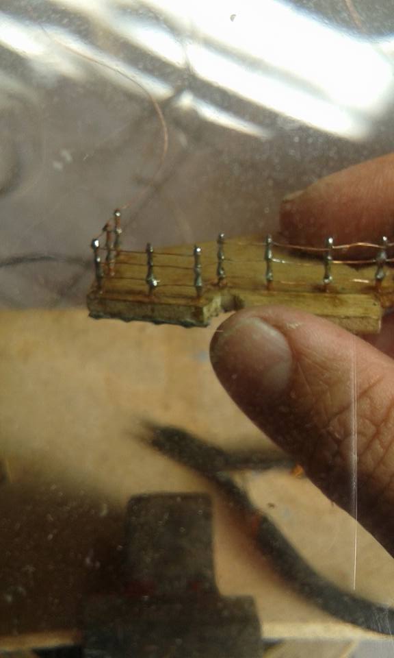

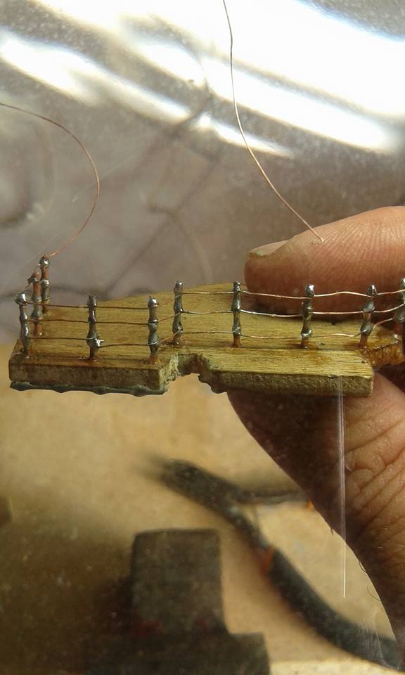

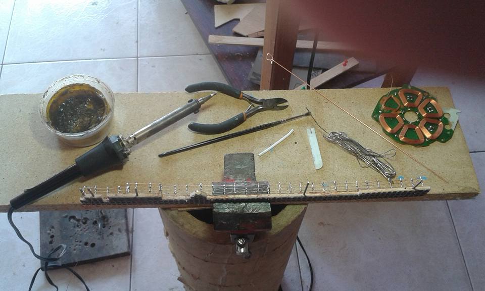

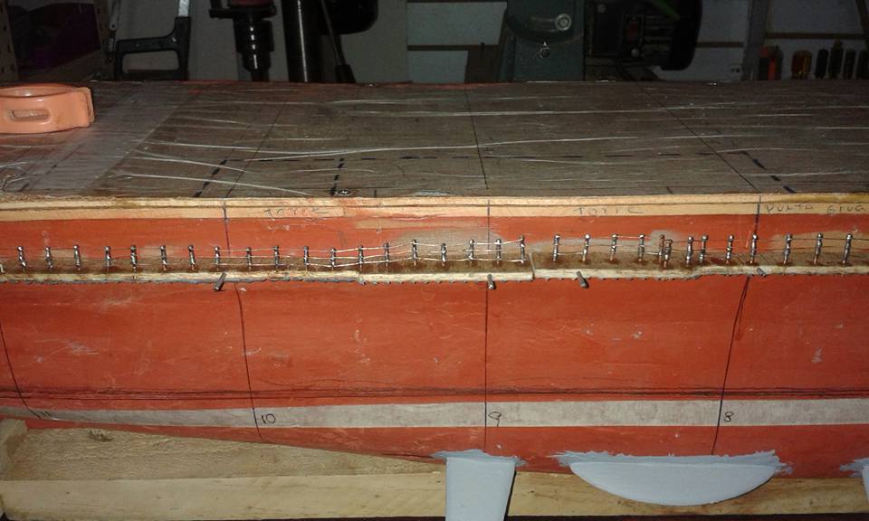

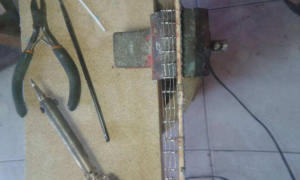

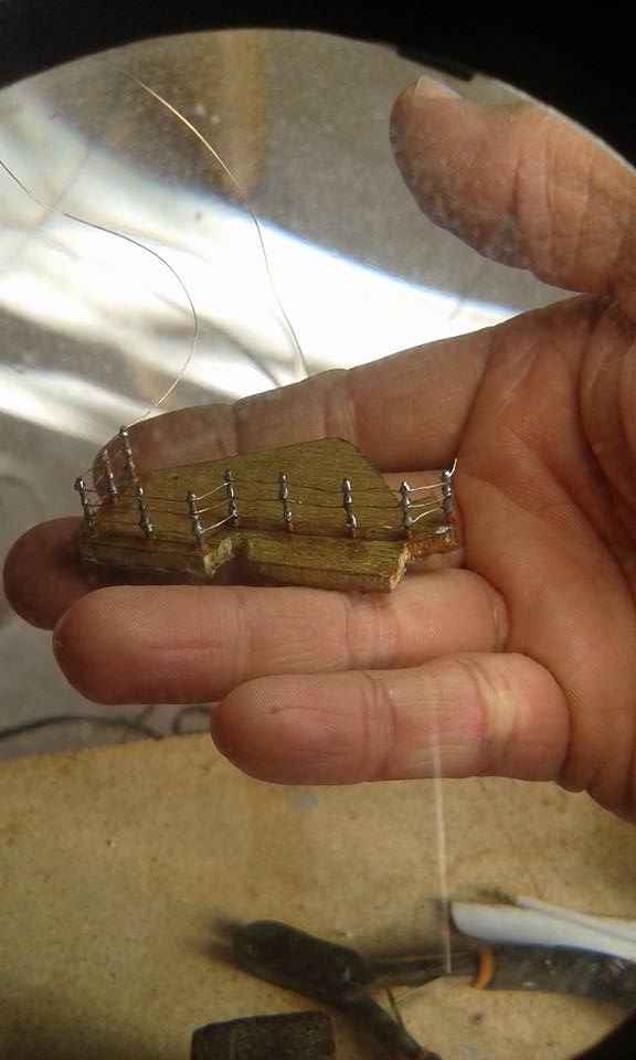

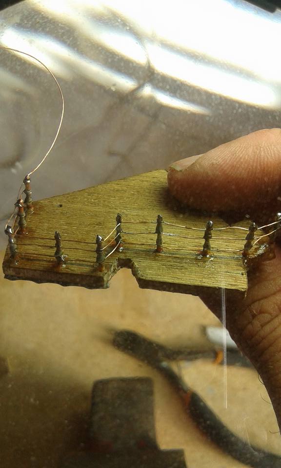

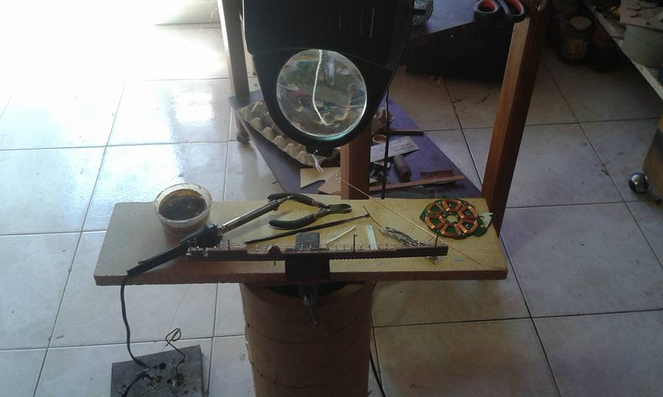

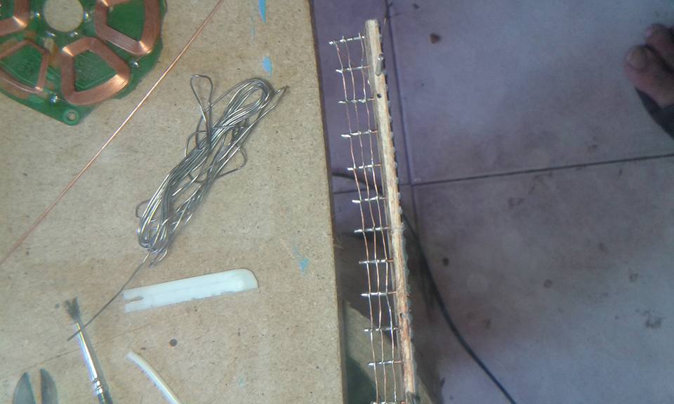

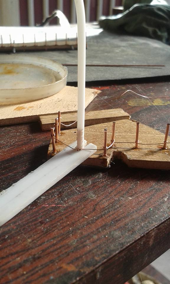

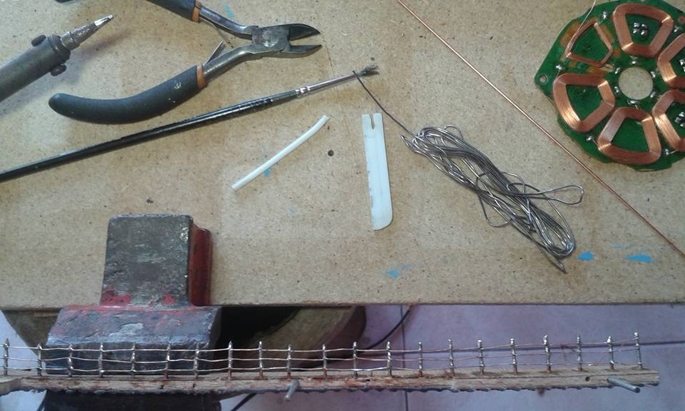

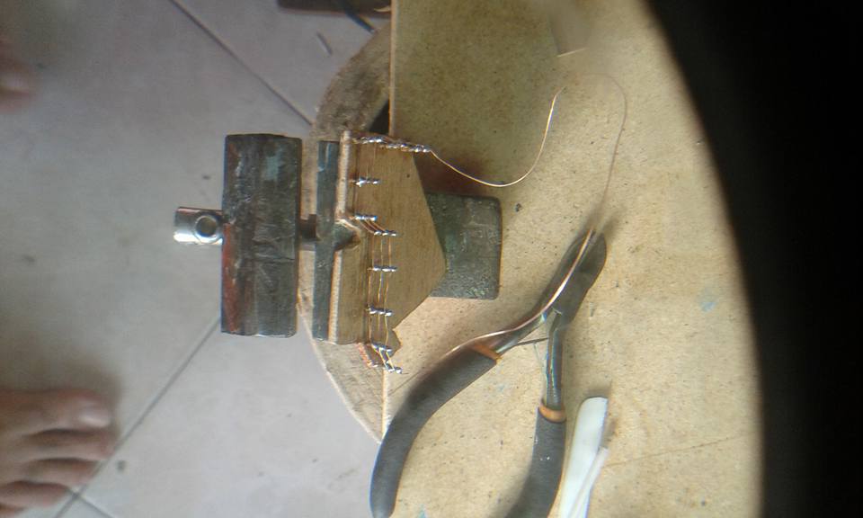

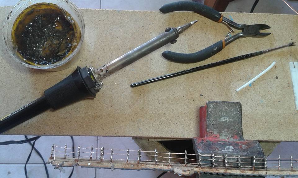

hoy domingo empece a soldar las barandas de los pasillos laterales, empece por el lado derecho....
Mensajes: 6496

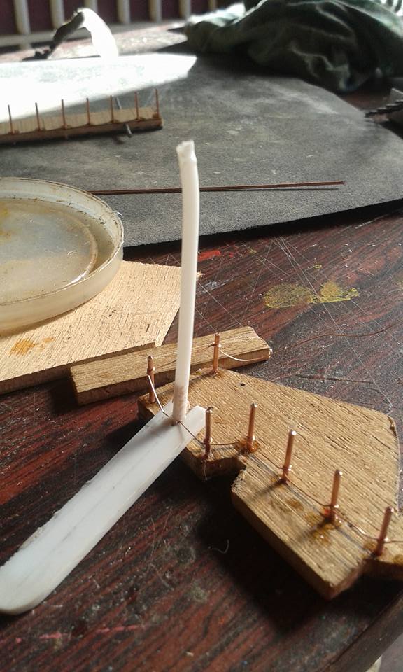

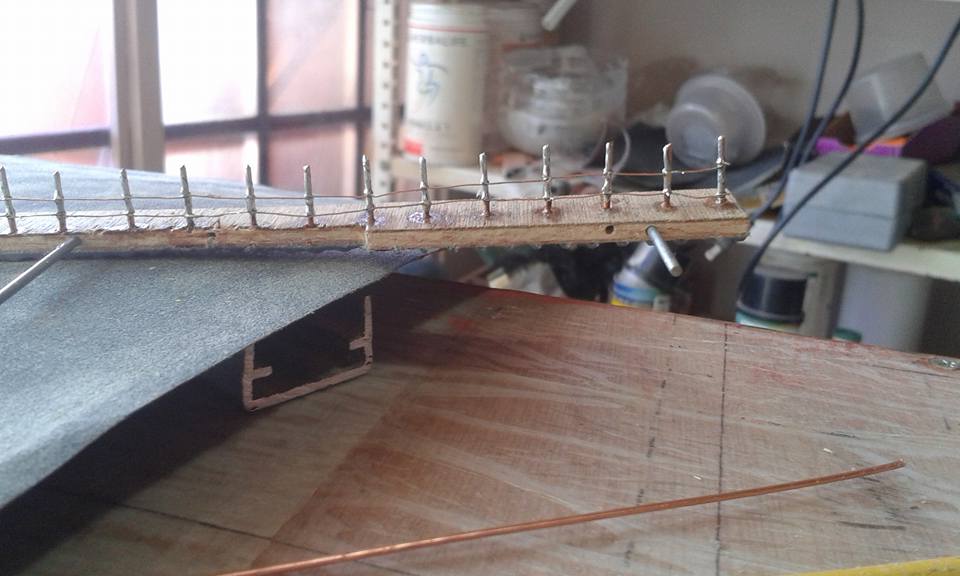

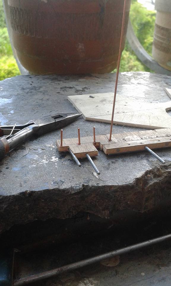

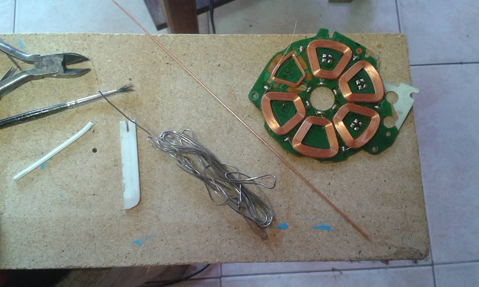

el alambre de cobre de los parales lo recicle de cable usado en la señal de TV, y el fino de un artefacto eléctrico que desarme, no se si era una grabadora...

dejo estos tres vídeos corticos de como se ve lo que he soldado de las barandas, el ultimo ya es como esta actualmente el trabajo de la soldada..
