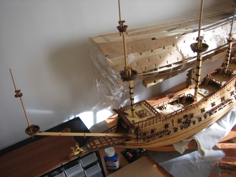

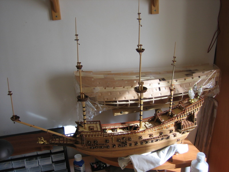

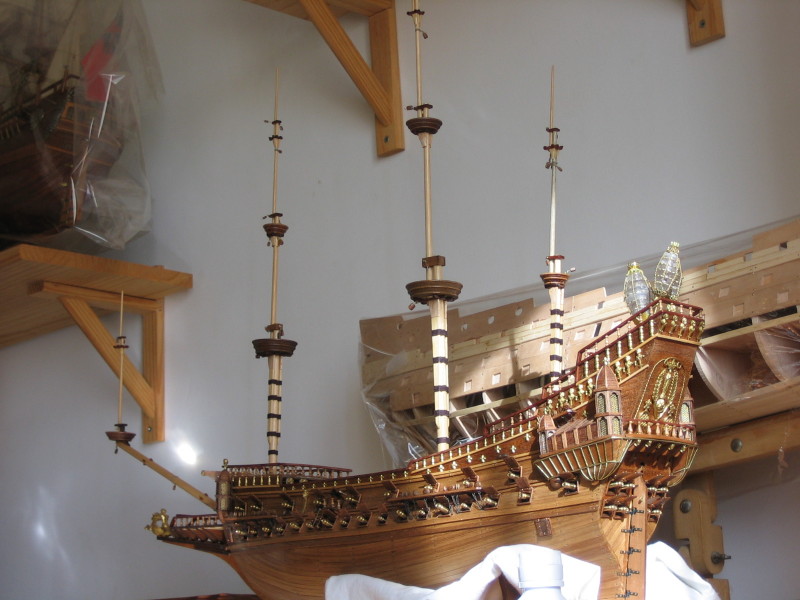

Bueno después de un largo paron navideño, me he vuelto a poner con mi barco.
hoy he barnizado los palos, y he colocado todos lo motones y cuadernales preparando ya su futura instalación en el modelo

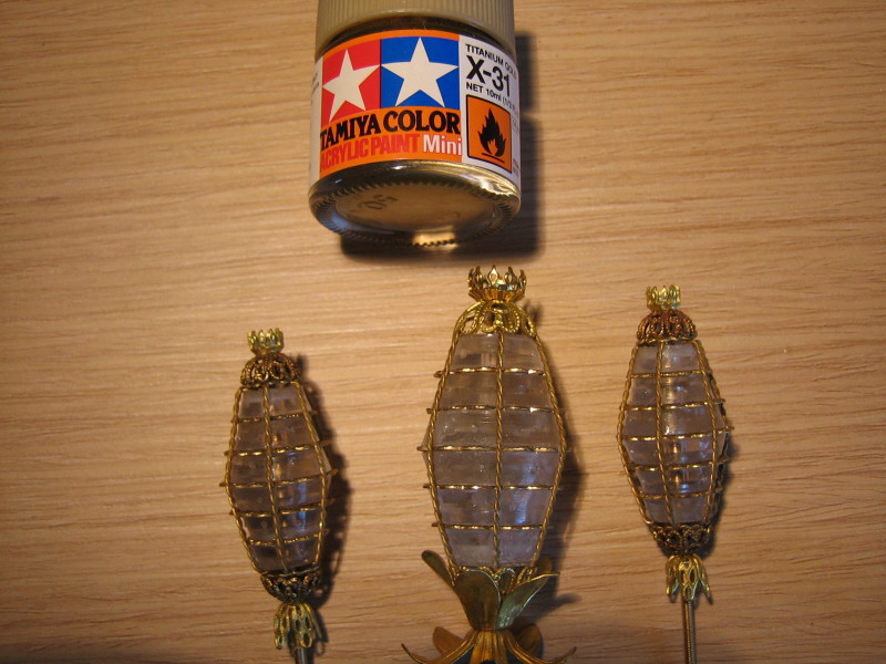

Estoy meditando modificar las linternas ya que una vez montadas no me gustan como queda, quizás voy a pintarlas con pintura color titanio imitando el cristal opaco para que no se vea el plástico transparente, voy a hacer un par de pruebas a ver que pasa.

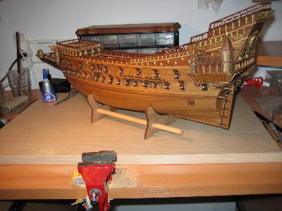

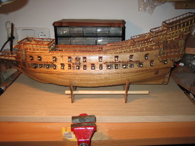

Es una buena idea atornillarlo, así quedará más sólida la sujección, pero solo pensar en hacerle eso a mi barco me entran sudores y escalofrios, ya que a estas alturas podría hacerle un autentico desastre. Mi problema es que apenas tengo quilla donde trabajar, estoy probamdo varias soluciones.

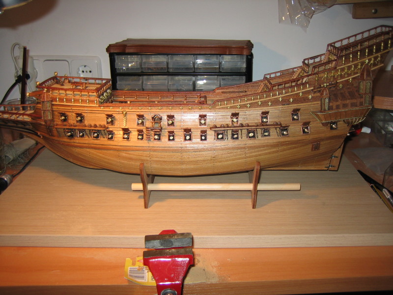

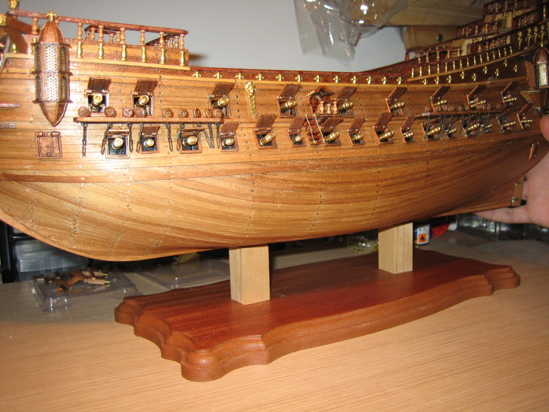

Falta definir los pies de la peana

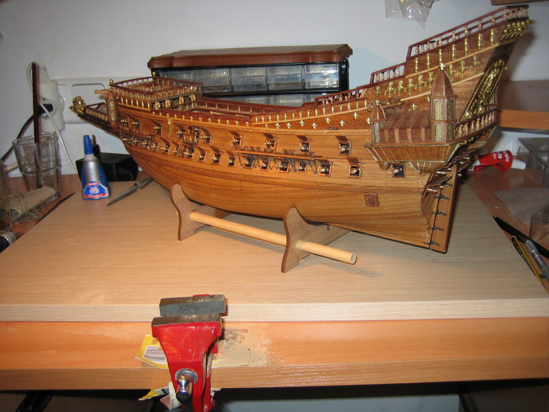

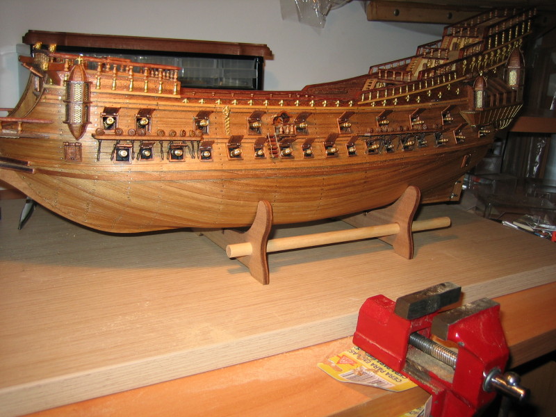

Otra solución más fea pero quedará mejor asentado
hay que retocar este sistema

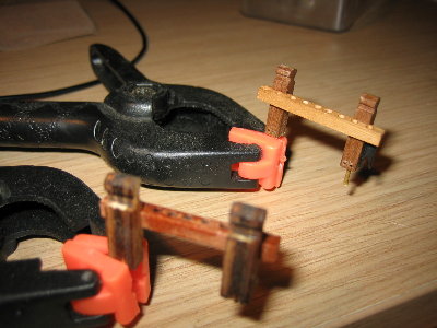

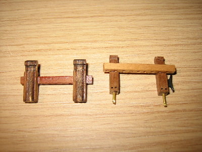

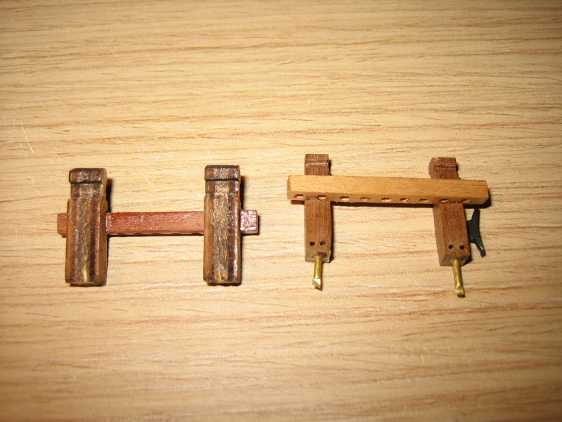

Una cosa que tenía pendiente de hacer era cambiar las bitas, ya que en el kit son de "contrachapado" y fuera de escala
Le pongo un refuerzo de laton de 1mm para evitar que en el futuro la tensión de los cabos las despegue de cubierta.
comparativa de las bitas, las del kit son las de contrachapado

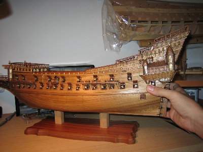

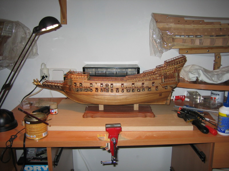

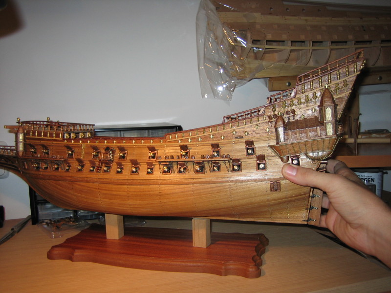

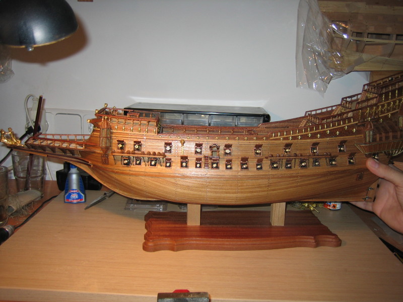

Finalmente me decanto por este sistema, ajusto bien los pies de la peana para que asiente bien contra el casco, así evito futuras torsiones del barco.
Encaja bien
Encaja bien
Conn
Mensajes: 1042
Mensaje por Conn »
El barco se sostiene solo y bien recto, solo falta barnizar y pegar, creo que le pondré unos tornillitos en los pies contra la peana y unos pequeños clavos contra el casco, ya lo pensaré mañana.

Está bien Rubend, me has convencido, le pondré alguna talla o alguna figura, pero no se me ocurre cual, ya lo iré pensando, si me das alguna idea te lo agradeceré.

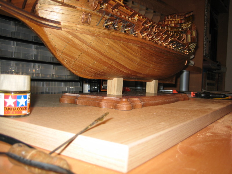

Ya probé poner unos pies redondeados pero como casi no hay quilla y tengo que amoldar el pié a la forma del casco de manera que parezca una pinza de ropa, no me quedaron muy bien y los deseché.

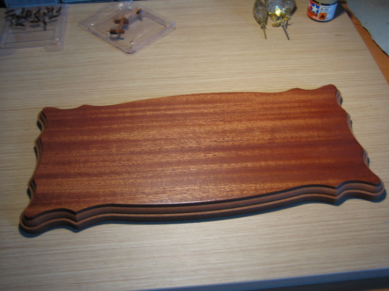

Ahora estoy preparando la peana tal y como me aconsejastes.

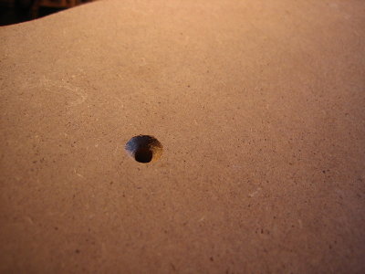

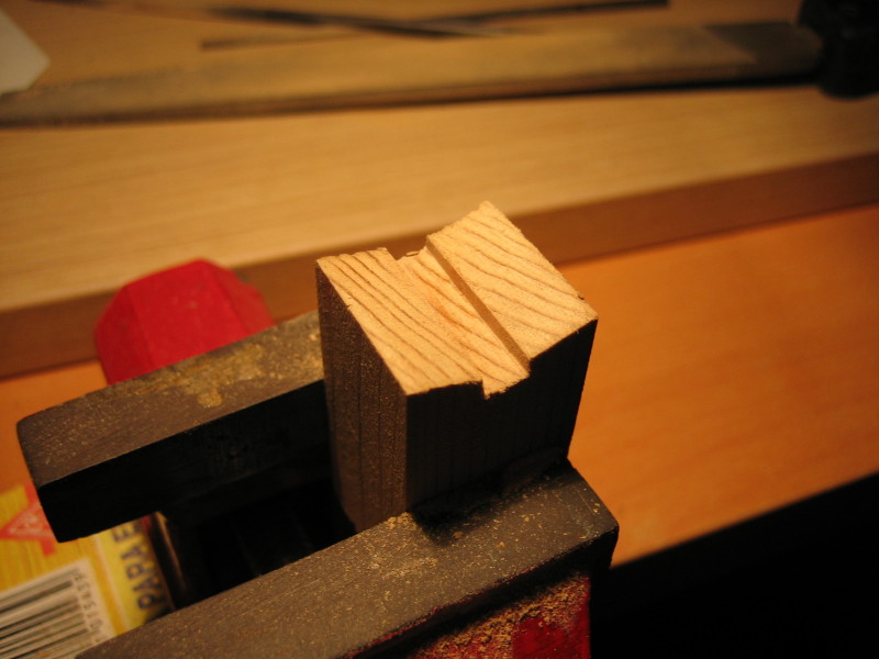

un poco de fresadora para evitar rallar muebles

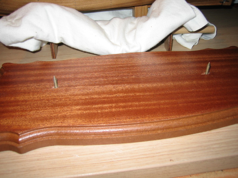

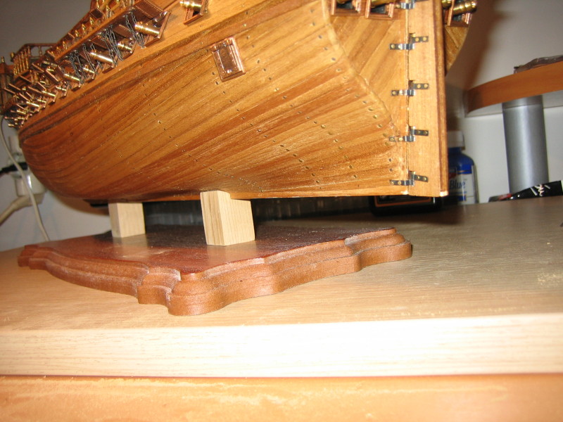

Los tornillos asesinos
