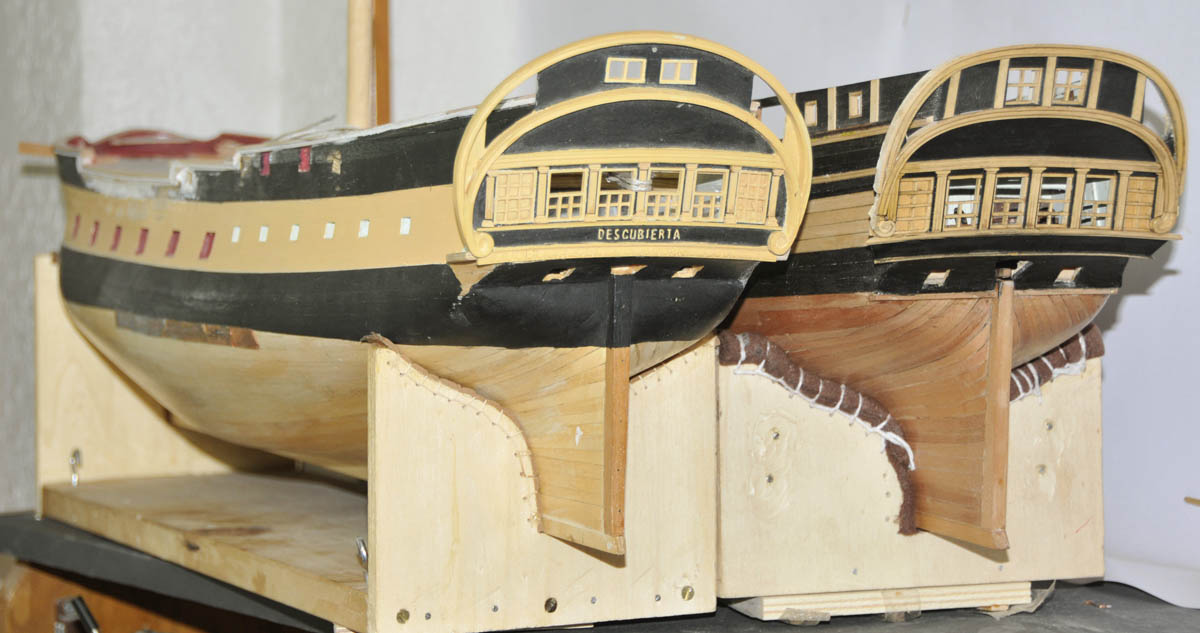

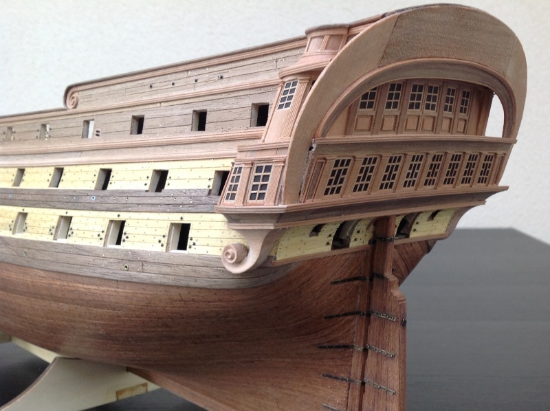

Pongo una foto de las dos, una a medio pintar. Aunque mis amistades digan que los planos son iguales aquí se ve que no.

Hola Leopoldo, es impresionante ver las dos corbetas juntas...ademas de lo bien que te están quedando.

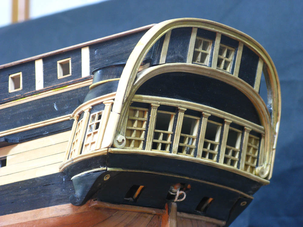

buenas tardes Leo,por ser el caballo del malo,te estan quedando de muerte
las popas sensacionales ,sigue que me encanta el trabajo que estas realizando un saludo Tasso

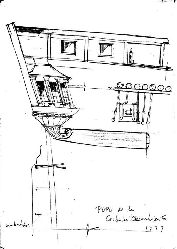

Por si alguien no me entiende pongo un croquis

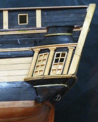

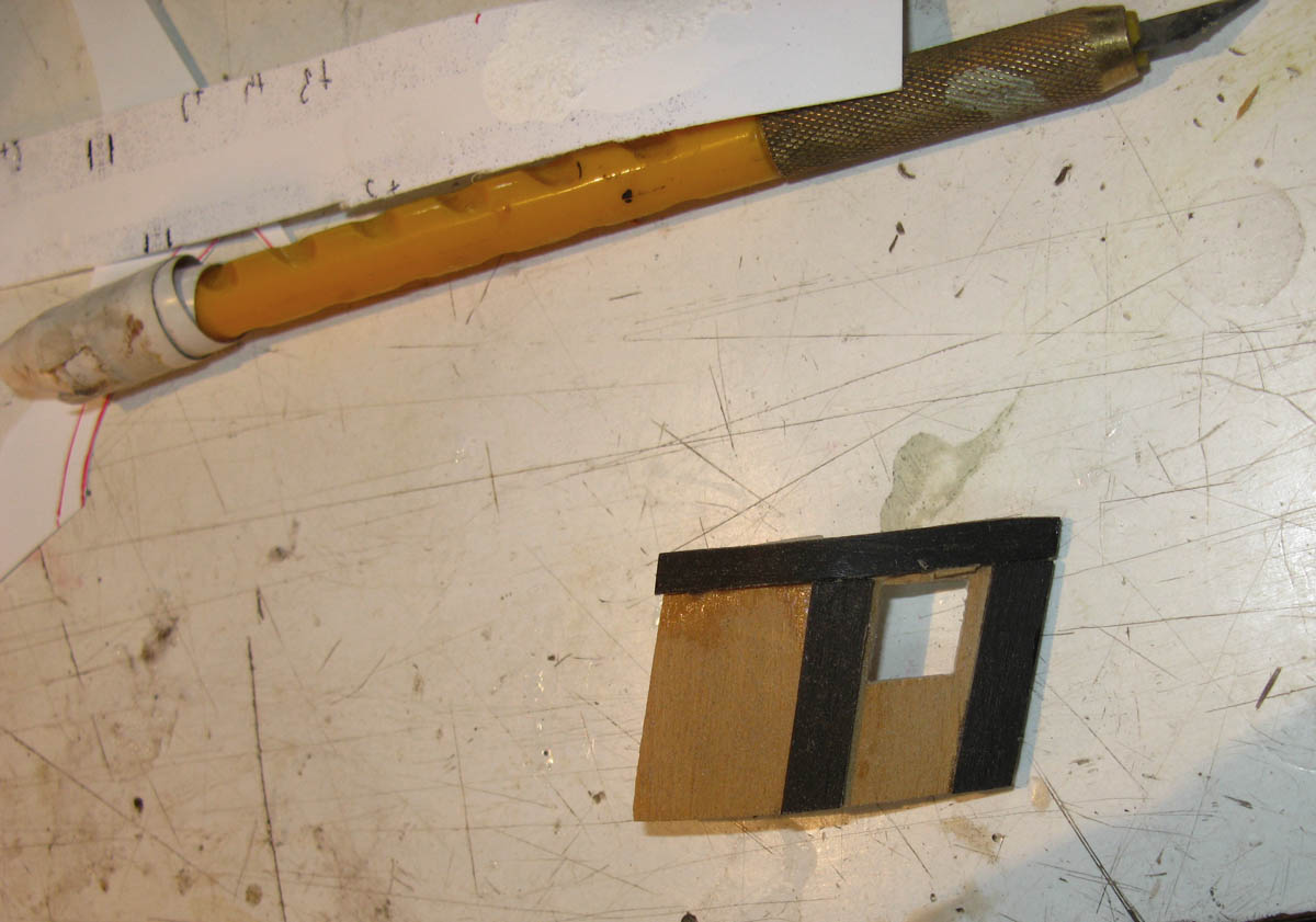

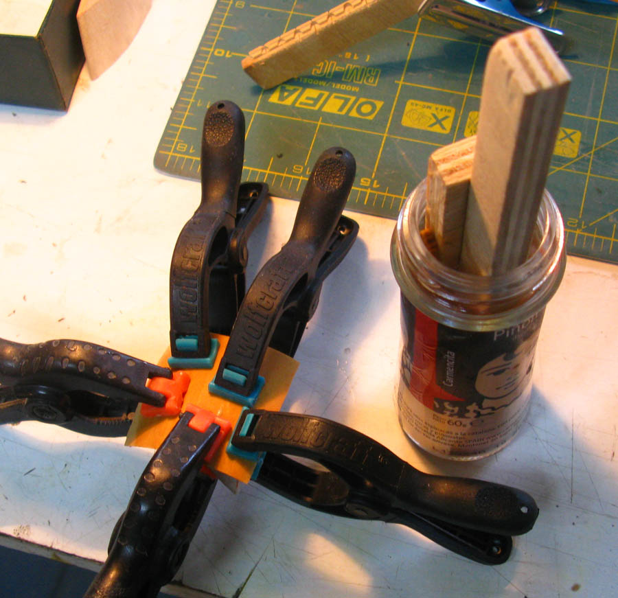

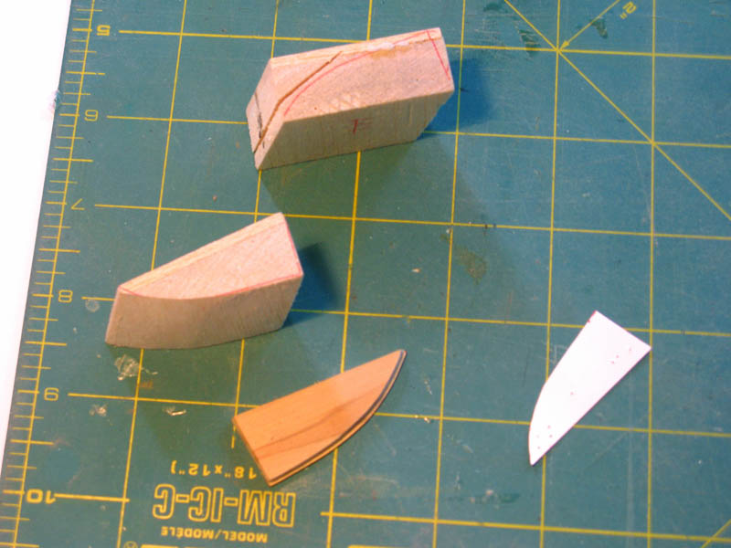

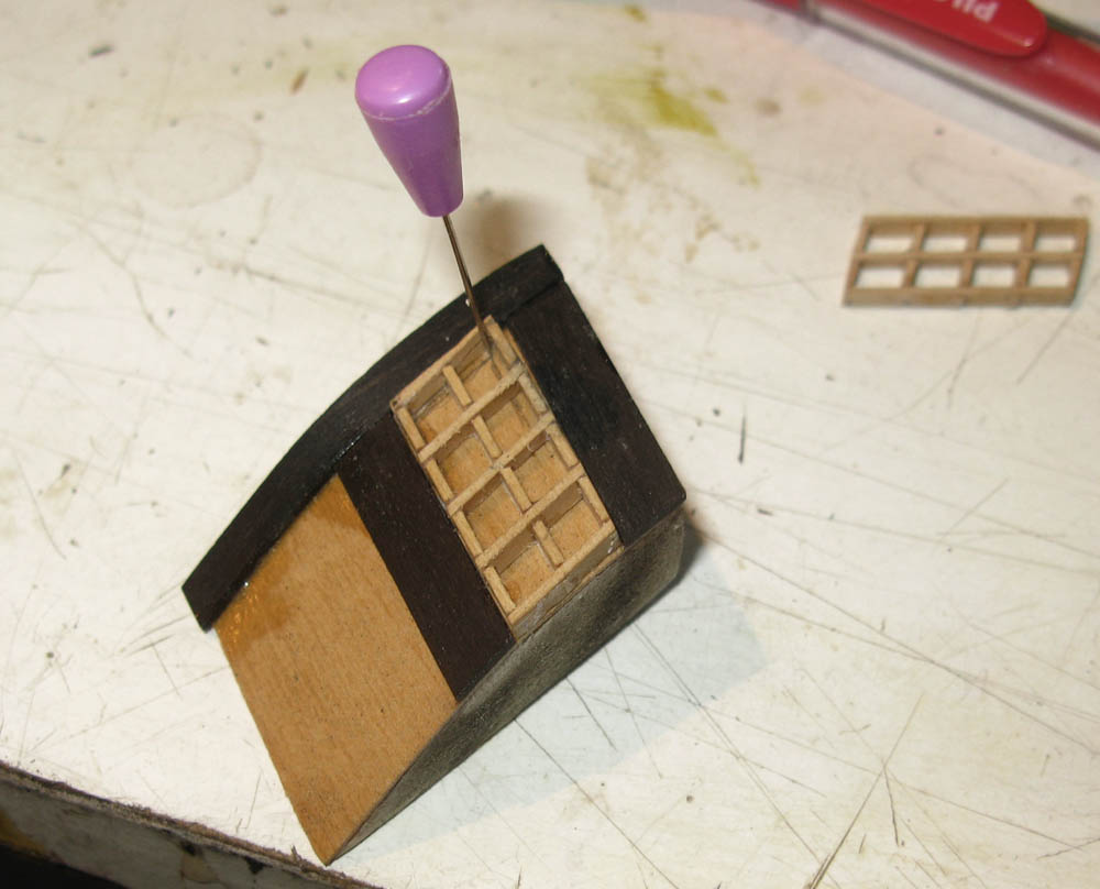

Hola, como me dice LLaut que no cuento nada de la Descubierta pongo una serie de fotos de cómo he construido los jardines. Son un poco diferentes a los del croquis anterior debido a un mejor estudio de los dibujos de la expedición.
La ejecución es bastante chapucera, dentro de mi nivel, pero el método quizás pueda ayudar a alguien.

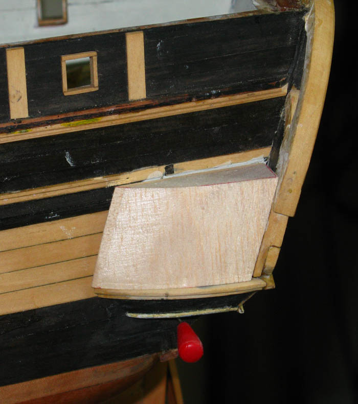

Empiezo cortando la meseta principal, saco una plantilla y hago en balsa el volumen con la plantilla y el ángulo de caida del jardin
Hago el cuerpo inferior en ébano con un reborde amarillo y lo presento y ajusto a la pieza de la contrabivedilla, a inglete.

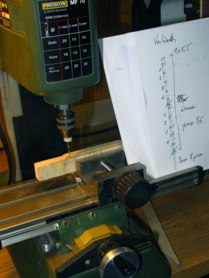

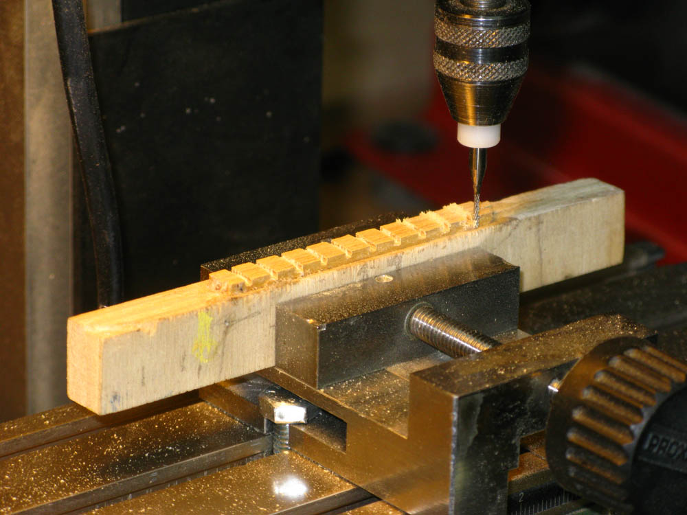

me hago una hoja con los avances que he de dar a la fresadora. La fresa es de 1,2 mm.Son los listones de las ventanas
listones de 0.8 x 2.3 mm. pegados a una base con Imedio

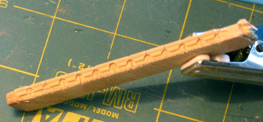

van simplificados, se hacen bocados semicirculares y luego se cortan.
La forma en balsa la chapo con 0.6 en boj americano. En el frasco se despegan en acetona los fresaos.

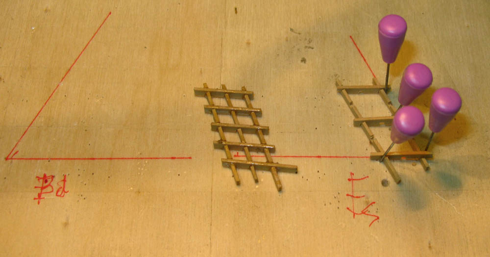

Dibujo los ángulos en un contarachapado que recubro de de cello, pongo alfileres para sujetar y pego con cyano. Una vez hecho hay que lijar por todos lados.

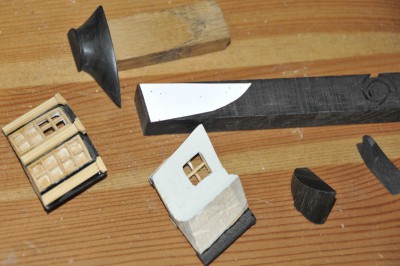

usando como plantilla las ventanas recerco con ébano de 1 mm. y marco con un alfiler el hueco de la ventana.
el hueco se hace con el taladro de hacer rombos que se ve en la parte superior

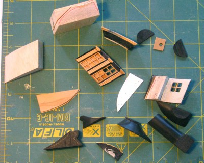

para cortar el ébano me tengo que hacer plantillas en papel que pego y despego. Se ve el vaciado del bloque de balsa para el volumen interior del jardín. Este volumen era muy justo pero he metido a Malaspina y cabe.

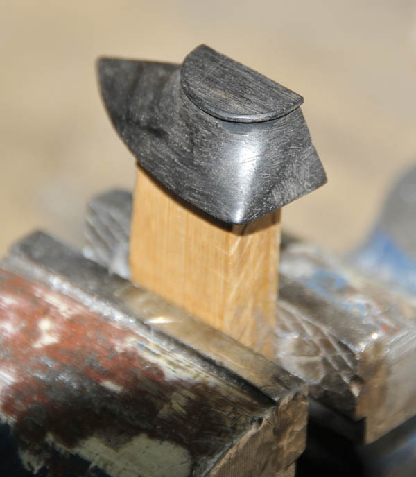

para labrar el ébano lo pego con cyano a un listón de roble y luego lo despego con un hábil martillazo. Es lo único que se hacer bien.
como mínimo las tengo que hacer dos veces y aún así...
solo una parte de los huecos se abre, el resto es de pega, se ve muy bien en los dibujos de la expedición.
así vamos.
así vamos.
