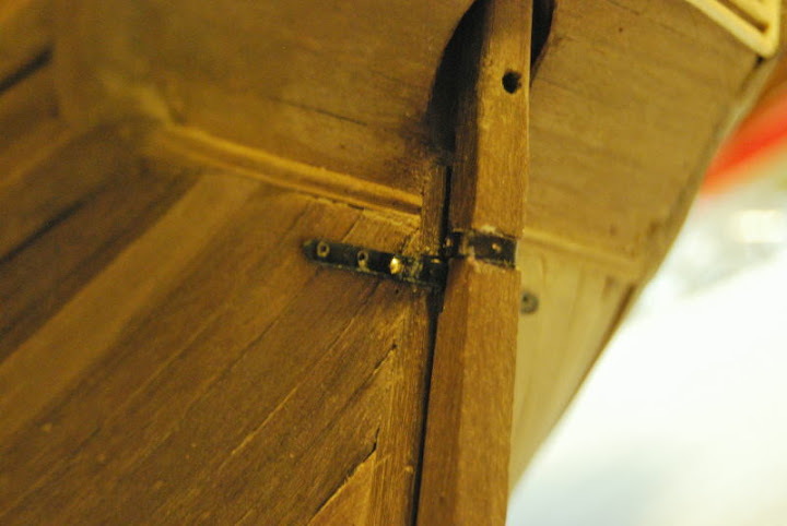

Buenas a todos.
Terminando con la pala de timón. Se practican agujeros, se ajusta el latón a la forma del codaste y casco. Hay que ponerlos paralelos entre sí (aunque el concepto de paralelismo en una superficie curva irregular hay que procesarlo), perpendiculares al extremo trasero del codaste y a correr.
Dejo esta parte de forma provisional ya que ahora hay que sanearlo todo, quitar restos de cola, lijar... En fin, se acerca el momento del barnizado y pintado.

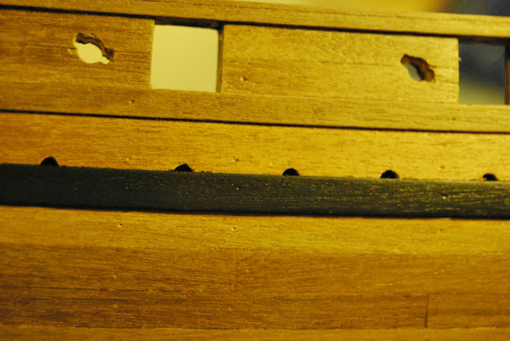

He tapado con una masilla el contorno interior de los huecos para los remos, que mostraban el contrachapado interior. He utilizado la masilla de la foto; es muy moldeable, seca rápido, es barata y se encuentra en cualquier color de madera.
Bueno... a ir sacando serrin e ir pensando en esquema de colores. Mi idea es sencilla: rojo para la amura interior y negro para las cintas. Ya os iré contando.

Hola Carlos, el timón te ha quedado muy bien y la holgura parece la correcta. Es raro verla así de modo que apuntáte un 10.
Para dejarlo más auténtico no olvides poner la caña del timón aunque sea solo el trozo que se ve, y de sección cuadrada.
Posiblemente no llevara salvaguardas para el timón pero me extrañaría que no llevara traba, ese timón tiene mucha madera sumergida que flota, y en algunas circunstancias puede salirse de los goznes, como todos los timones de este estilo.
Bastan dos agujeros y un cabito, lo puedes ver en el V74 o en el hilo de la Descubierta.

Gracias, Leopoldofran por los comentarios.
El timón está aún incompleto: efectivamente, falta la salvaguarda y un par de refuerzos de latón arriba y debajo de la caña. Pondré la caña, aunque no sé si verá ya que tengo previsto ponerle la capa (coat), esa que impide la entrada de agua.

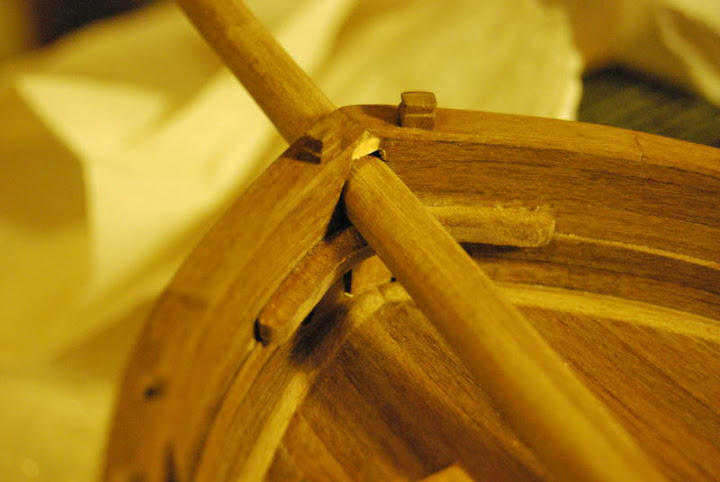

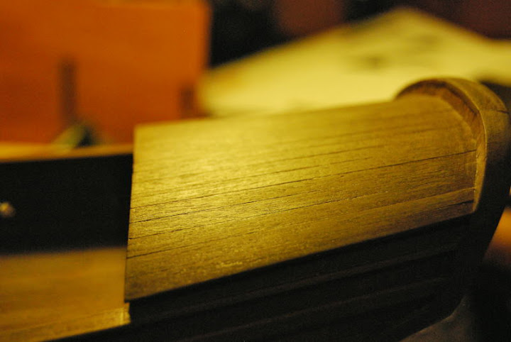

Seguimos...
Ya comenté hace tiempo algo acerca de una pieza que hay bajo el bauprés, en el interior de la amurada, que considero que según el plano esl sección de una buzarda. He preparado una y en la zona donde apoya el bauprés he desgastado un poco para respetar la inclinación del mismo.
He lijado el casco. He intentado que la superficie quede lo más lisa posible, pero sin obsesionarme; me gusta que se noten las tracas y si queda algún pequeño relieve, no es algo que me haga perder el sueño.
No he barnizado el barco, sino que le he dado dos capas de tapaporos transparente al agua y he lijado con lija al agua para matar el brillo, quitando después con un papel de cocina el polvillo sobrante. Con esto consigo dos efectos: una superficie suave (cuidado ahora al manejar el casco, que resbala) y mantener el tono de la madera, porque apenas oscurece.
Y ya tengo que pensar en serio en el esquema de colores... quizá algo parecido al Badger o al Alert:
Haré pruebas de pintura, no sea que la líe parda. Lo voy pensando...

Muy buenas a todos.
Vamos a por la parte más divertida y peligrosa de todo este asunto: darle color al barco.
De momento voy a por las cintas. En vez de darle un negro intenso, lo voy a aligerar un poco con blanco.
Utilizo:
- Cinta de emnascarar Tamiya
- Pintura acrílica Bruguer negra (mate) y blanco algodón (satinado)
Voy avanzando poco a poco. Hay que dejar secar antes de avanzar, o pegar la cinta sobre pintura húmeda, etc...
Os voy contando...

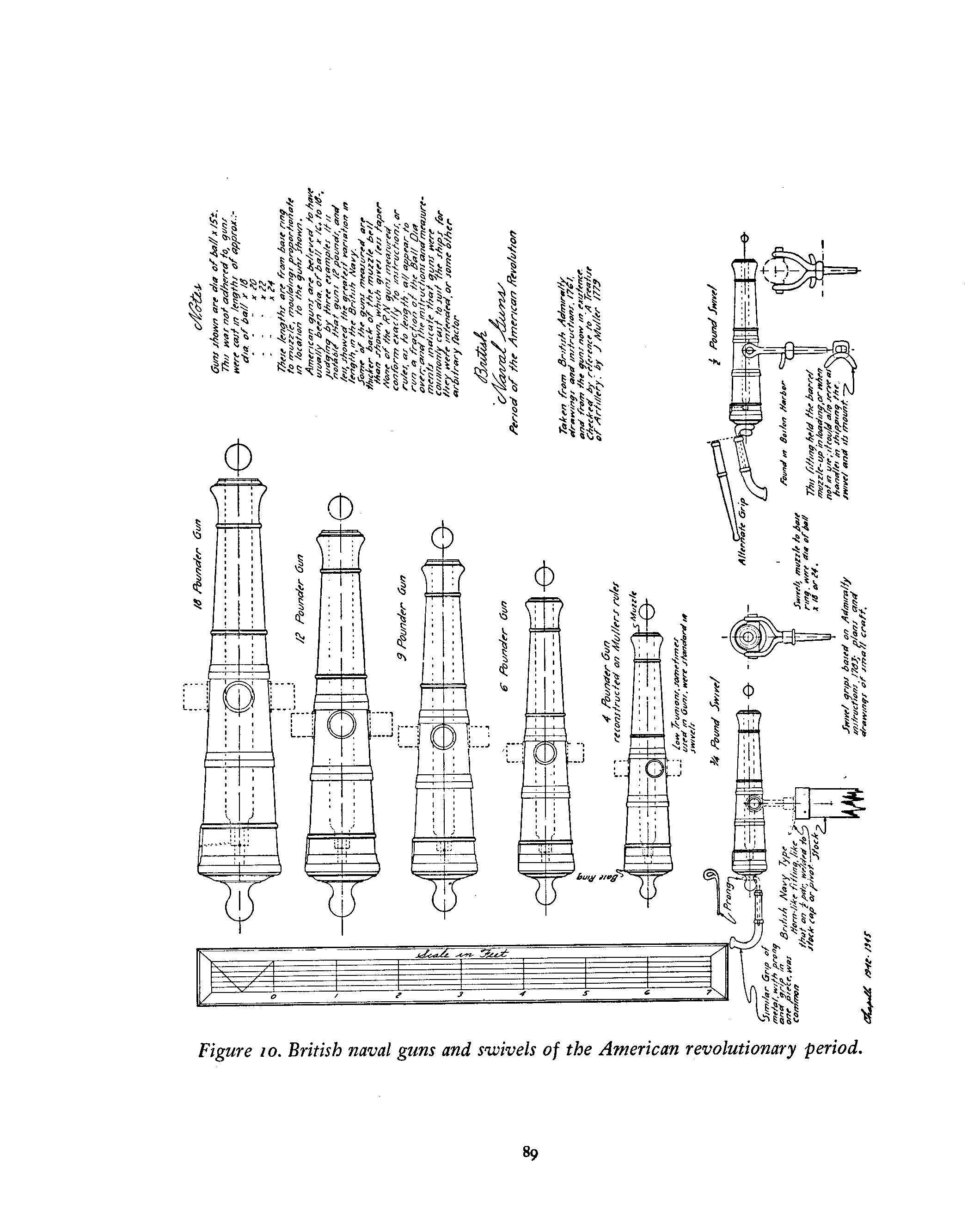

Un aparte...
Os paso planos de cañones de la época de la revolución americana. Cañones de 4, 6, 9, 12 y 18 pounders (libras) y dos pedreros de 3/4 y 1/2 de libra. La fuente es el libro "The History of The American Sailing Navy" de Howard I. Chapelle.
Os adjunto imagen escaneada y un PDF ya convertido a escala 1:48. Tenéis una regla con 7 pies (2133,6 mm) por si os interesa reescalarlo.
Nunca me cansaré de decir que TODOS los planos deben incluir una regla para poder reescalar.

Psé... no sé...
Me parecen pequeños. Comparando los de 6 pdrs, resultan como un tercio más cortos que en otras fuentes (Swan Class Sloops)... Le echaré una pensada...
