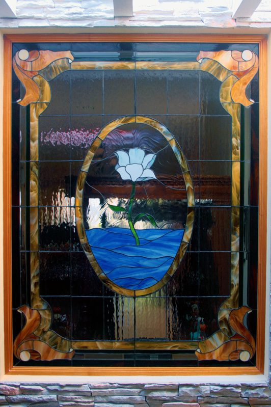

Hola Llaut, como te prometì te pongo una foto del vitral que esta en casa !! mide aproximadamente 1.90 mts. de alto por 1.45 mts. de ancho.
y la imagen tiene que ver con el significado de mi apellido "Yahuaca" que es origen mexicano de la cultura Tarasca, significa "flor blanca en el agua"
Espero te guste, saludos !! 8) 8)

Joya ese vitral es una joya (valga la redundancia) :mrgreen:
Me gusta mucho, es estilo modernista (ojo, no confundir ni con moderno ni con contemporáneo)
Modernista = finales siglo XIX; principios del XX
Moderno= años 30 siglo XX
Contemporáneo = mimmamente ahora
Por cierto, ¿cuando se hizo?
De la Bounty que te ha quedado muy bien, salvo que por el lío de las velas que se ha montado en otro post, debe haber sólo uno o dos barcos correctamente ejecutados en el foro.
Enhorabuena por todo y asegura el vitral, que un accidente sucede cualquier día

Agradezco sus comentarios amigos, Manuel, Cuartara por cierto el segundo Bounty, ya esta en fase final pròximo a botar. Que gusto que les guste el vitral, lo mandè a construir hace 20 años, y tienes razòn Llaut son delicados, en la cara posterior tiene unos nervios de hierro para darle soporte sobre todo por el tamaño que tiene tienden a malearse mas. El estilo es exactamente lo que comentas pues esta basado en el estilo de la "Belle Èpoque" , finales del XIX hasta el inicio de la 1a. guerra mundial.

Creo que los nervios son de plomo (antiguamente eran así).
Vidrieras emplomadas, se llamaban.
Puede que ahora el plomo ya no se use, por contaminante, pero hace 20 años no lo sé, casi seguro son de plomo

Ahora se pega una cinta de cobre al rededor del vidrio, la que usamos para forrar los barcos, y luego se unen los recortes de vidrio con estaño. Google tiene más información buscando por "técnica vitro"

Si, esa es una técnica correcta.
Tiene que ser un metal "blando" para absorber las dilataciones por el calor y no romper el vidrio
El estaño, cuanto más caliente, más blando.
Con hierro es imposible
Yo es que me he quedado en la época de las catedrales góticas. :D

Creo que no me expliqué completamente, tiene plomo en la uniones como se hacía en ese tiempo pero aparte tiene unos refuerzos de hierro por la parte posterior formando un óvalo en donde esta la flor para disimular las uniones y partiendo de este, cuatro refuerzos mas radiados a partir del óvalo hacia arriba, abajo y ambos lados, de tal manera que se ve como si solo tuviera las uniones convencionales. De esta forma no se deforma el vitral debido al peso. :D :D :D

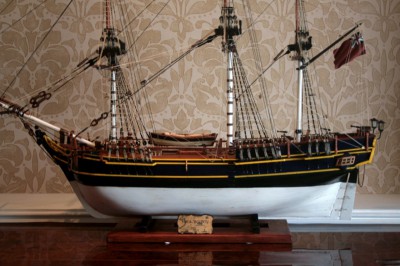

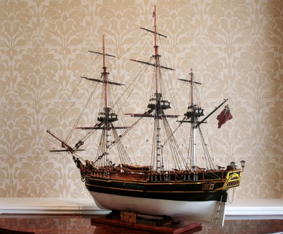

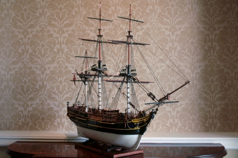

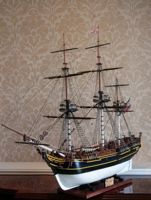

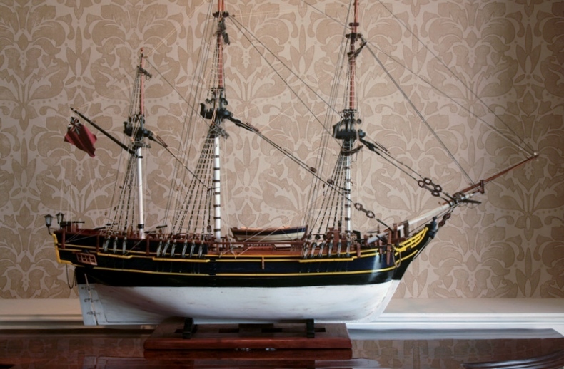

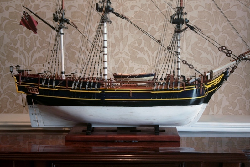

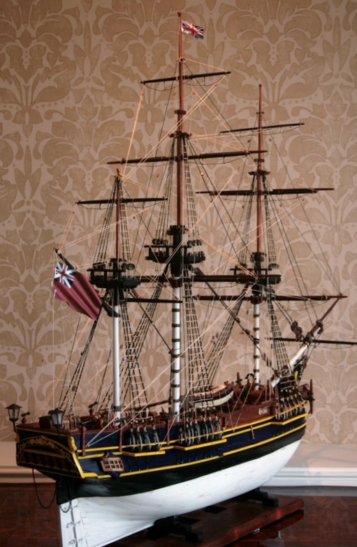

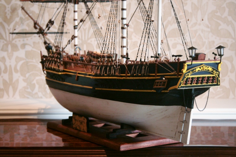

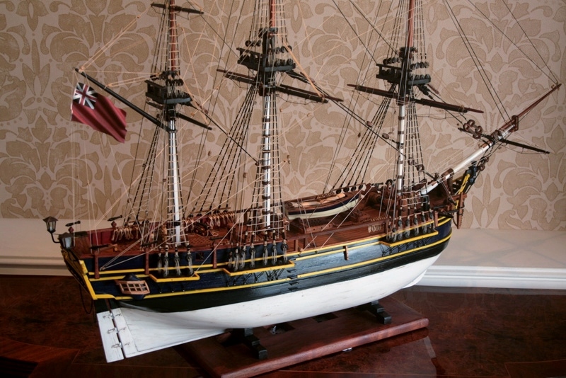

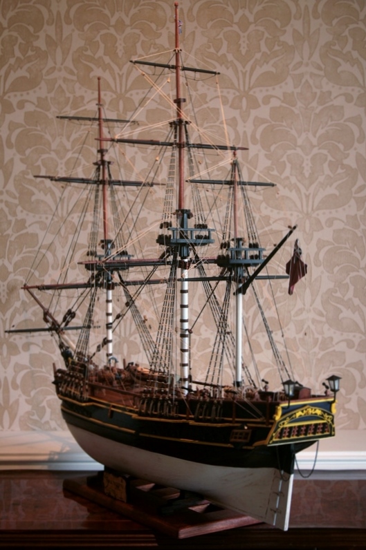

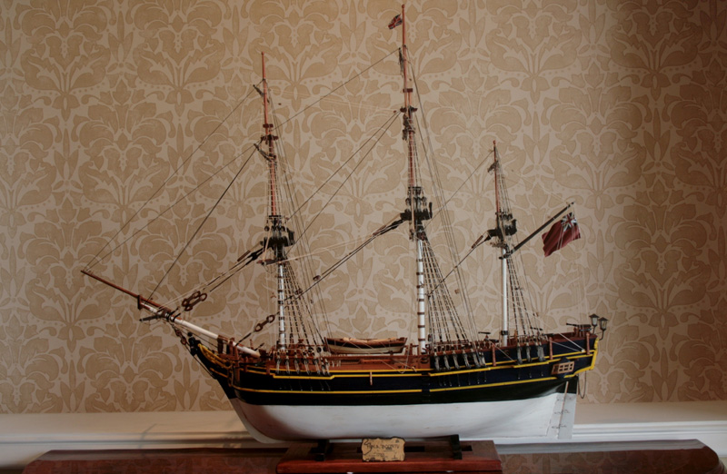

Por fin termino este proyecto de los Bountys gemelos, este ùltimo lo termino sin velas, despuès de 2 años y 4 meses llega a puerto, les dejo estas imàgenes. 8) 8) 8) 8)

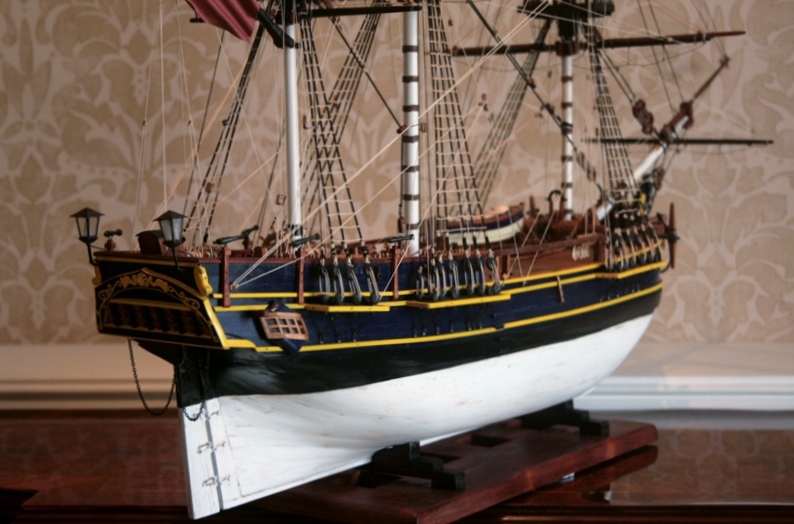

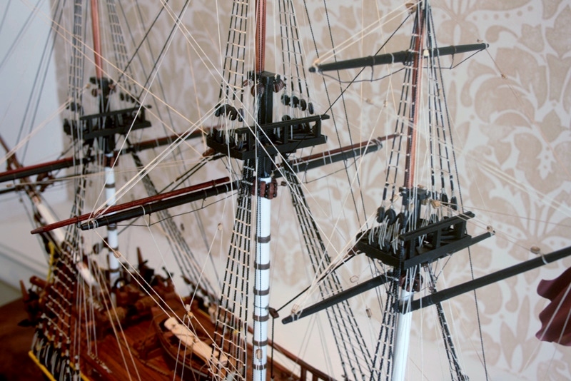

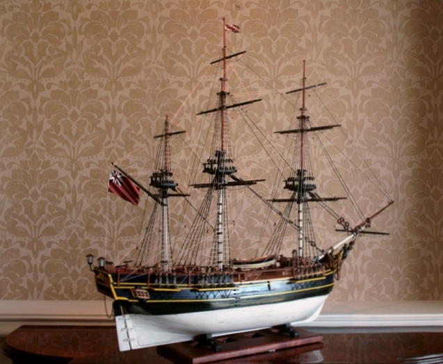

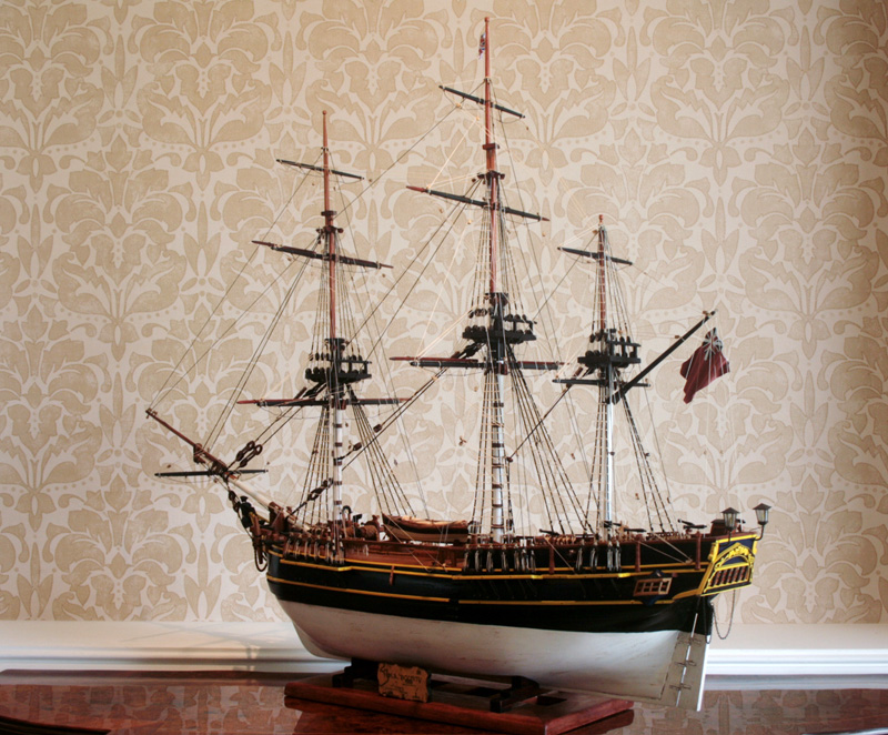

Otras mas !! :mrgreen: :mrgreen: :mrgreen:

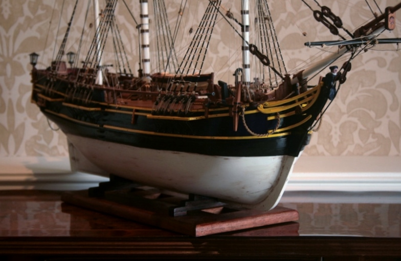

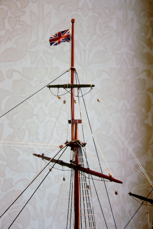

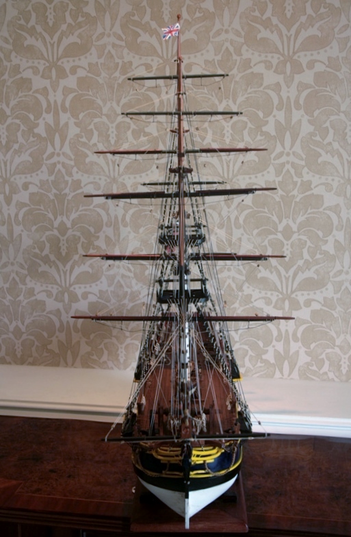

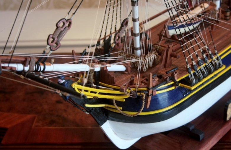

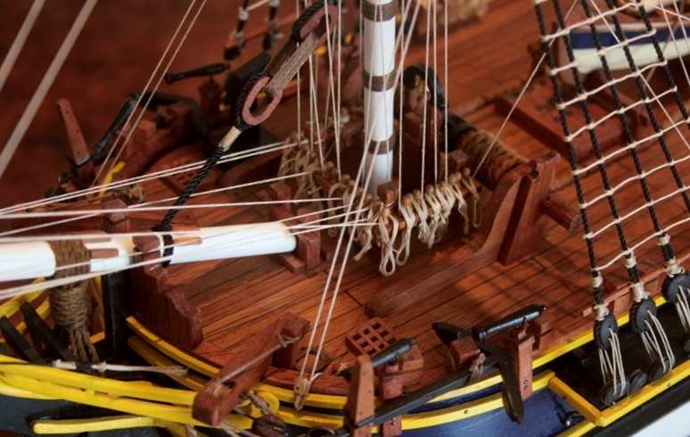

Unas mas desde proa !!

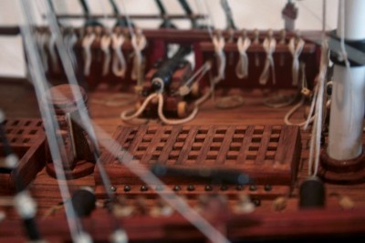

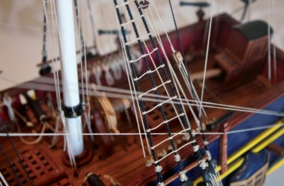

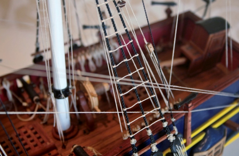

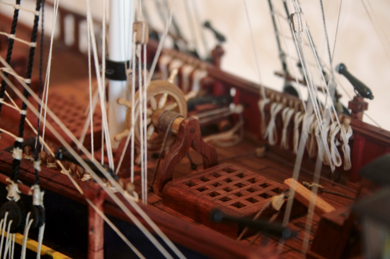

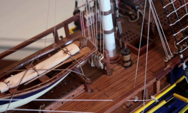

Otras de la cubierta, y nos vemos en el siguiente modelo, saludos a todos !! 8) 8)
