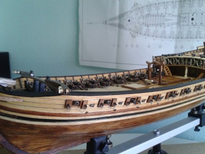

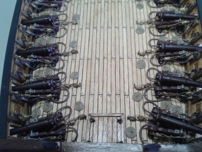

Hola a todos.

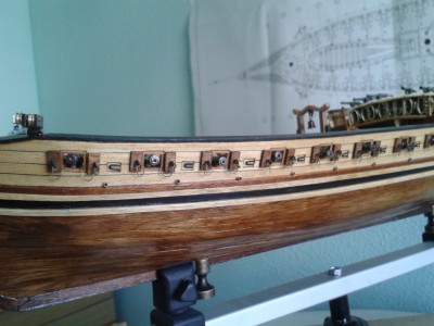

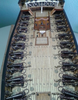

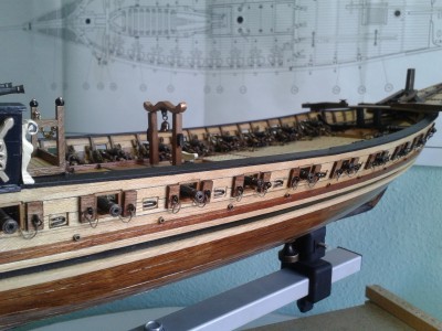

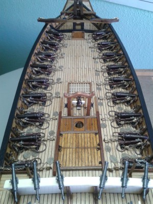

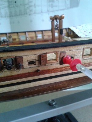

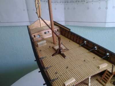

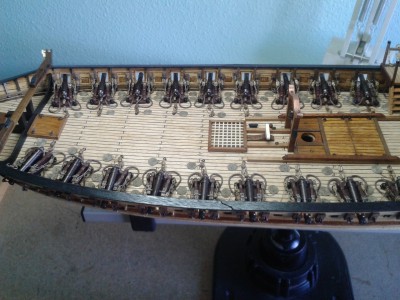

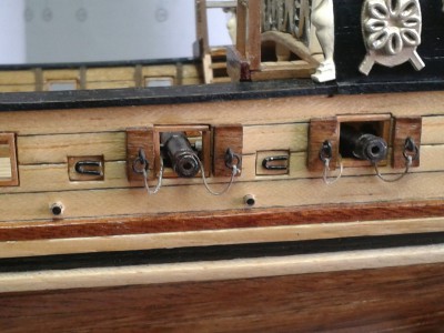

Aunque tarde aquí sigo; os muestro ( por fin ) la cubierta terminada con los cañones, la verdad es que ha sido un trabajo muy laborioso pero creo que el resultado al hacerlo uno mismo ha sido satisfactorio.

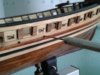

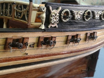

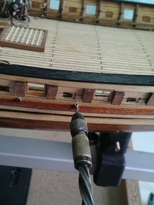

Antes os pongo unas fotos que deberían haber ido antes puesto que se trata de las portas y los imbornales.
Van las fotos y a ver que os parece :roll:

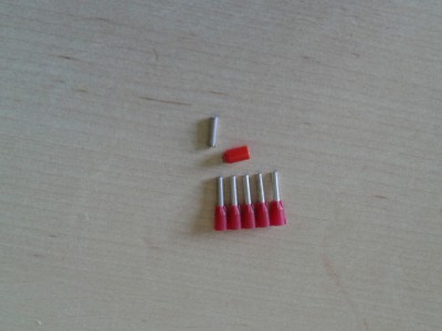

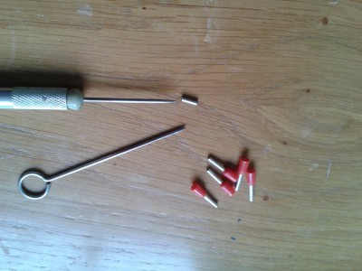

Para los imbornales utilizo unos terminales eléctricos.
Para cortarlos e instalarlos utilizo un punzon.

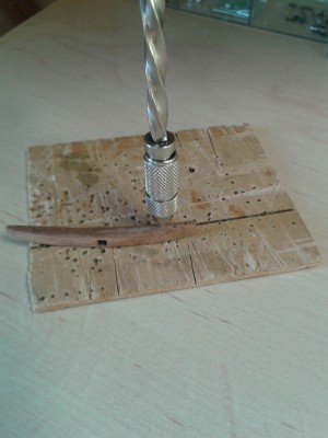

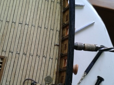

Taladro...
Taladro...
Instalando...
Instalando...
Pegando las portas.
Pegando las portas.
Completo
Completo
Y ahora una serie de fotos de los cañones...
Hasta pronto.
Hasta pronto.

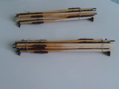

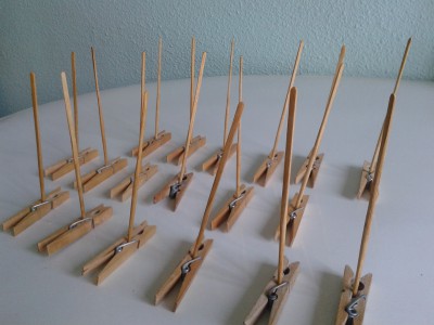

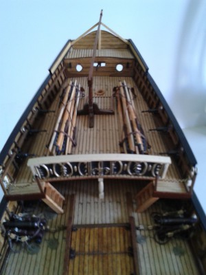

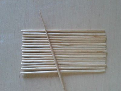

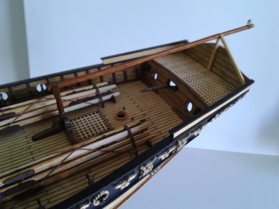

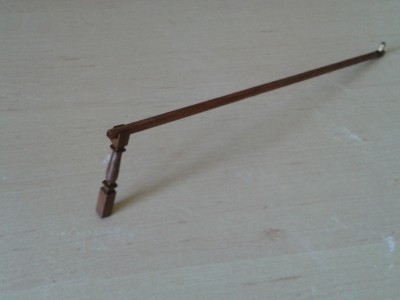

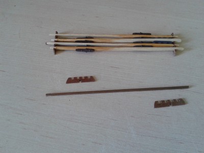

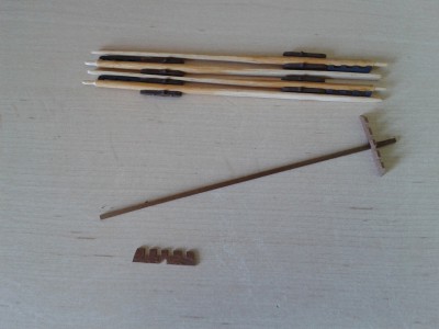

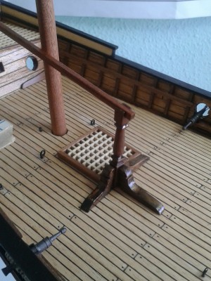

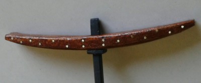

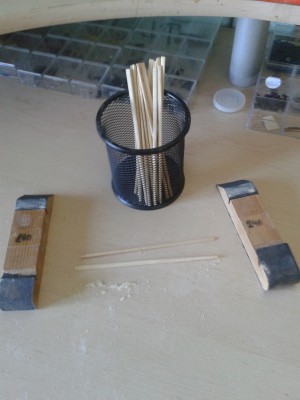

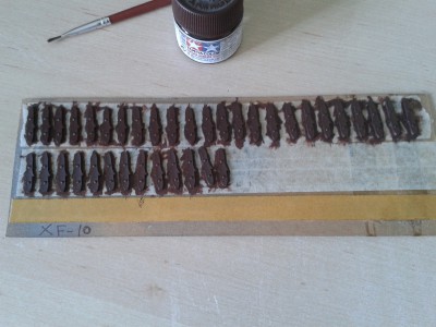

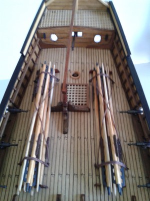

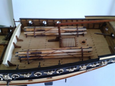

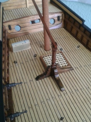

Una nueva entrega de los últimos avances; se trata de los remos y la instalación del botalon y la columna que tornee a mano.
Van fotos y como siempre esperar que guste. :roll:

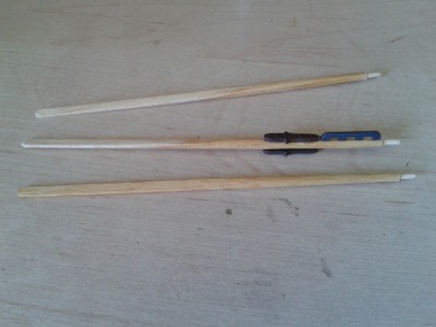

Remos cortados
Remos cortados
Barniz mate.
Barniz mate.

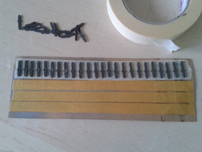

Refuerzos pavonados para mejor anclaje de la pintura, en latón como vienen la pintura se va facilmente
Pintura.
Pintura.
Una mano de lija en los extremos para simular desgaste del agua.
Útil para sujetar los remos.

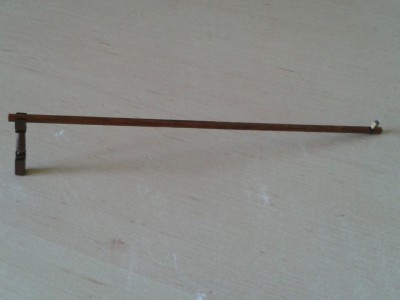

Botalon y la columna "casera".
Unas vistas del resultado...
Hasta pronto.
Hasta pronto.

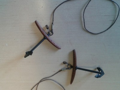

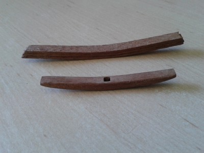

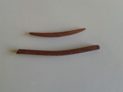

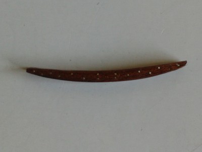

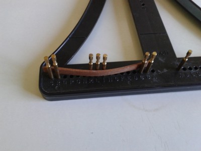

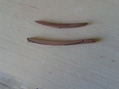

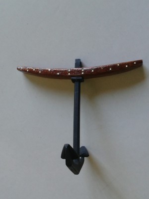

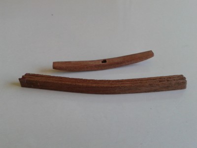

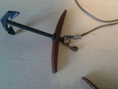

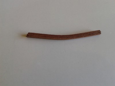

En esta entrega os muestro el montaje de las anclas.
Van fotos.

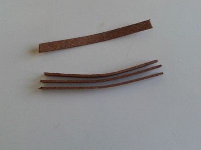

Después de humedecer los listones, doblado en el telar.
Una vez doblados...
Una vez doblados...
se pegan
se pegan
SE marcan y a limar para darle forma
Y así va quedando...

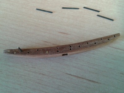

Instalado provisional
Taladros
Taladros
Se introducen varillas
Barniz mate
Barniz mate
Montado en el ancla
Montado en el ancla
Listo con anilla y cuadernal.
Hasta pronto.
Hasta pronto.
