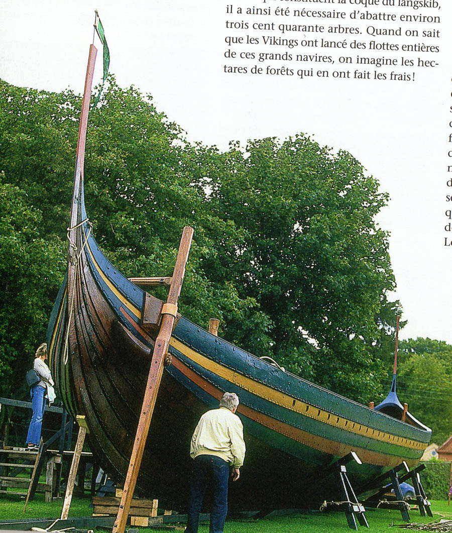

Liberto Amate escribió:
Hola Michael, esto va en marcha te felicito te va quedando fabuloso. Te pongo una imagen de cómo tenia yo pensado acoplar la cabeza de lobo en la roda, siguiendo el diseño de nuestro buen amigo Leopoldo.
Un abrazo Liberto

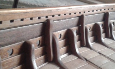

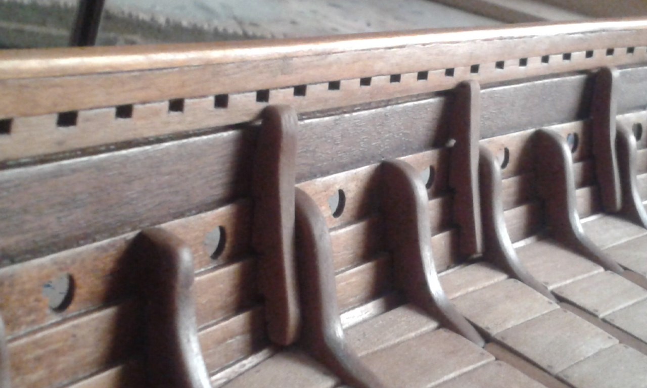

Bueno estuve haciendo una limpieza a la nave que estaba de polvo.... y algún resto de cola que quedaba por ahí perdido.....
Puse también algunos curva tones pero no acaban de convencerme mucho,igual los vuelvo hacer e intento hacerlo mejor,ya veré....
Saludos amigos y gracias...

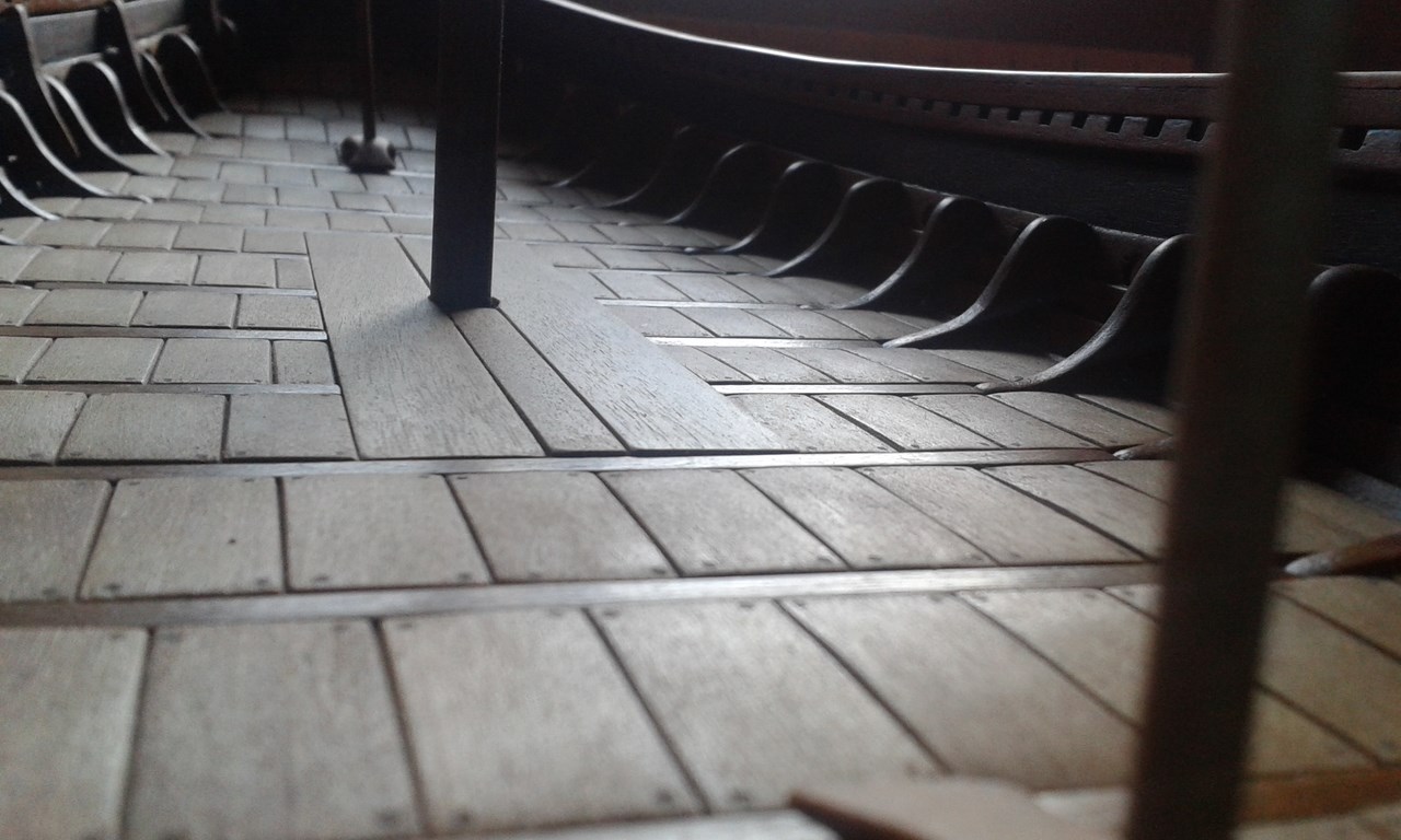

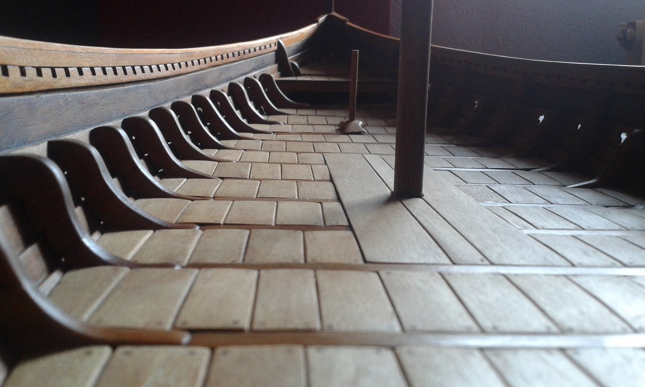

Las sujeciones de los palos pequeños,aun por definir un poco..
Estos son los curva tones que puse,creo que volveré hacerlos,no acaban de convencerme.
Ahora parece que esta mas limpio de polvo...

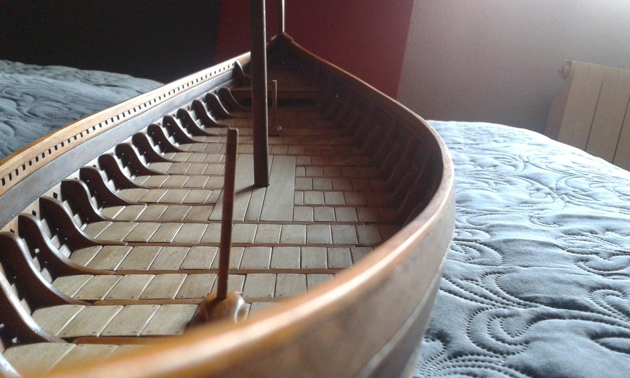

Las sujeciones o bases aun no están terminadas,como veis solo esta provisional ...   solo es para ver el efecto que hace.<br />Saludos y gracias.
Saludos y gracias.
Quite el polvo con una brocha y saque un poco de brillo natural con un trozo de trapo de algodón.<br />Creo que ahora esta mas limpia la nave.

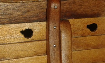

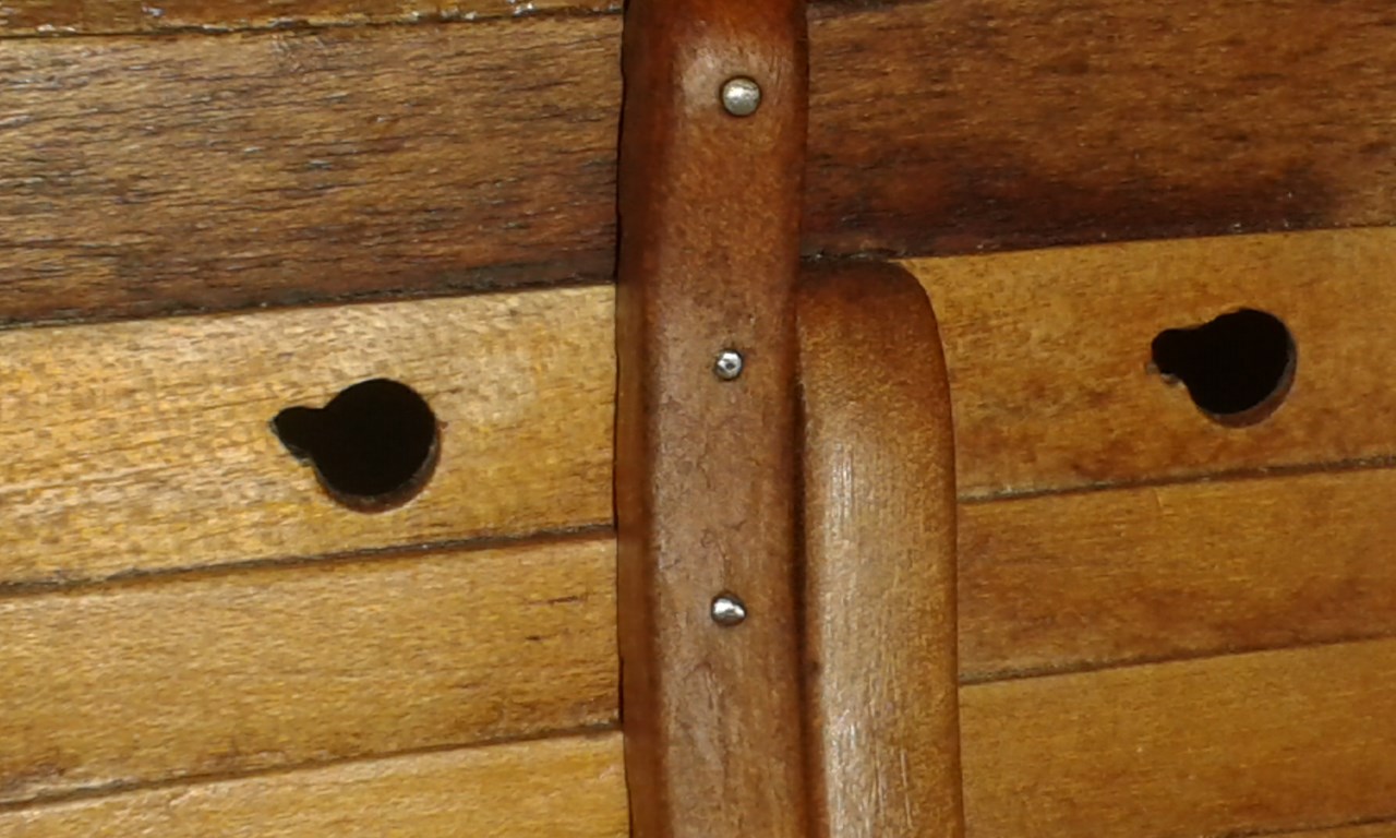

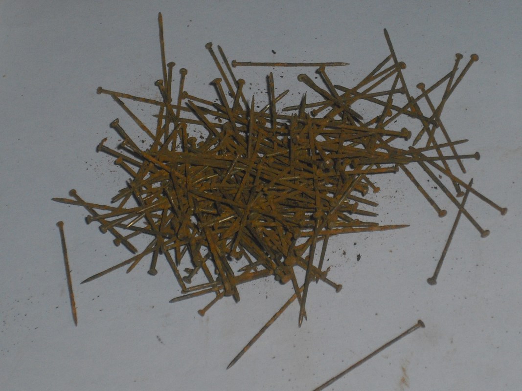

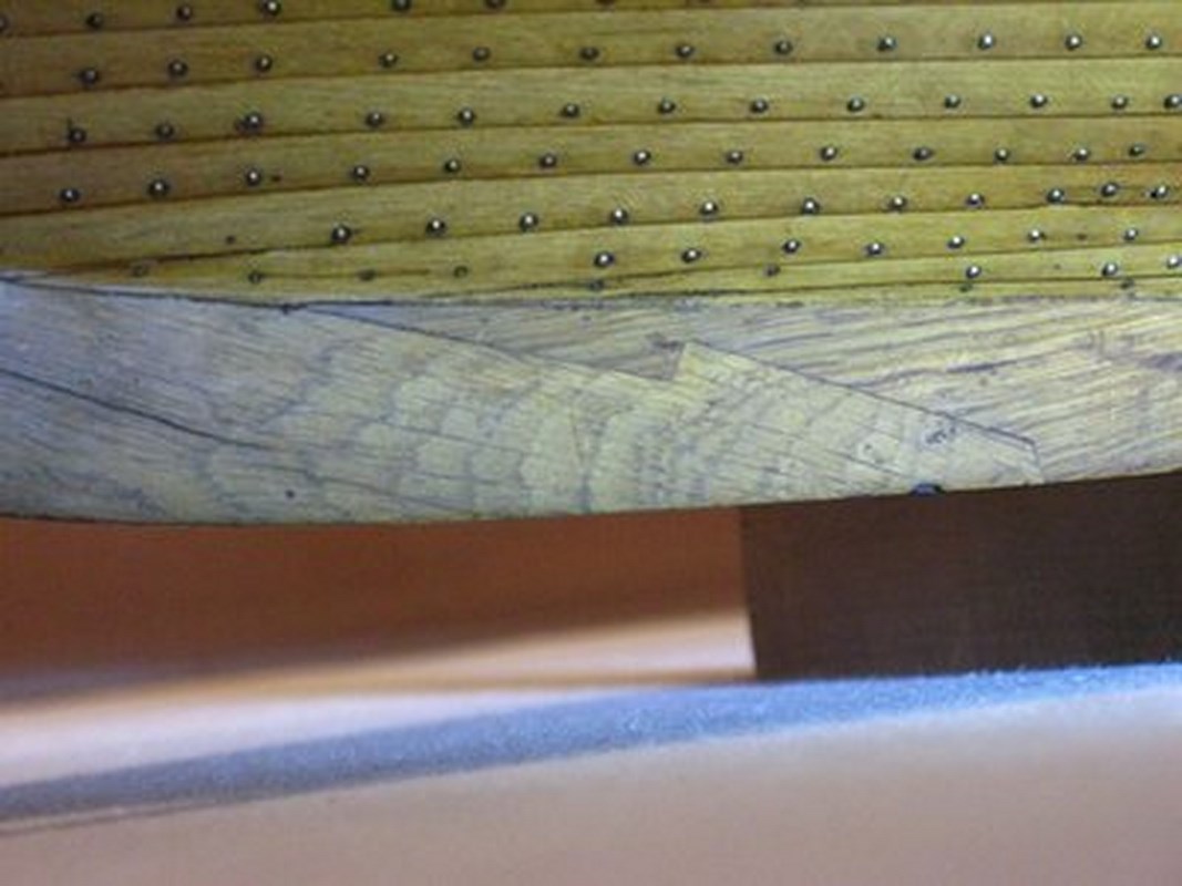

Hola amigos,os pongo una muestra que hice a ver como podrían quedarme mas o menos los remaches,casi seguro que los pondré de esta manera por lo menos todo el casco por fuera,luego por dentro hice esta prueba y no se si también ponerlos así del mismo modo.
Creo que no se sale de la escala,como lo veis? gracias....

En una sola palabra: reales
muy reales
Saludos:
Alejandro Marano
Finalizado: Cuter Luisito
Mensajes: 2741
Re: En grada otra nave vikinga de Gokstad
En esa época no se conocía/fabricaba el acero inoxidable...
Yo los oxidaría/pavonaría.
De tamaño los veo más o menos a escala
Como dices, no debrían ir así por dentro.
Tienes que sacar esos y colocarlos por fuera.
michael
Mensajes: 1200
Ubicación: SALAMANCA
Mensaje por michael »
Gracias Capitan aunque solo estoy probando.
LLaut cojo nota e intentare ir probando y darle o taparle un poco mas ese brillo que aun le queda o darle otro tono mas envejecido.
De todas maneras, me fije como los tiene la nave del MNM y se le parecen bastante y no me desagradan mucho y creo que si quedarian bastante bien para el exterior del casco,ya para el interior tendré que mejorarlos y darle ese aspecto de remachado que al ser tan pequeño me resultara muy difícil,ya se vera.Tambien como los hizo liberto no quedan mal .....
Saludos y gracias por vuestra opinión...

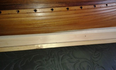

LLaut,los remaches son alfileres y los metí en agua fuerte y los deje un par de horas y luego hice la prueba....
Estos son los remaches de la nave vikinga del MNM los cuales creo que algo se le parecen....
Algo se parecen....
Algo se parecen....
Mensajes: 2741
Hola michael.
Depende del aspecto que le quieras dar a la nave.
Por el tratamiento que le has dado a la madera, más bien vas por el camino "conceptual"; es decir, no hacer un modelo demasiado realista o envejecido.
Es un camino válido, (al menos para mí) si no se comenten errores de bulto (como por ejemplo poner dorados o cromados demasiado brillantes).
Algunos modelistas, ponen los cañones, barandillas, motones, vigotas etc tal cual salen del kit y eso "canta".
Los alfileres sumergidos en aguafuerte están bien; un ligero cepillado para quitar los restos de óxido y ya está.
Te recuerdo que hay un pavonador en las armerías, que da un tono oscurecido muy adecuado, sin necesidad de que el barco de la impresión de desguazarse solo.
Yo los remaches que has puesto los veo bien, si acaso un pelín brillantes.
Un truco puede ser ponerlos después del tratamiento con aguafuerte sin cepillarlos y luego "manosear" el casco, o sea, no tener cuidado en sobarlo o mancharlo ocasionalmente; o bien pasar un trapo ligeramente por encima del casco.
Eso producirá un cierto desgaste en las cabezas de los remaches que te puede dar un acabado semienvejecido
Los del modelo del MNM me parecen muy adecuados.

Hola Llaut creo que ya tengo bastante claro como dejare los remaches,gracias de nuevo por el interes.

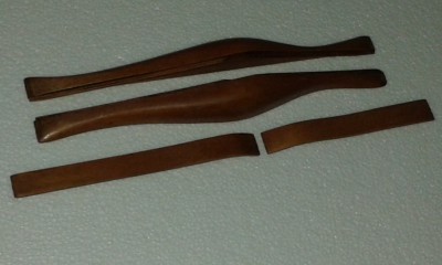

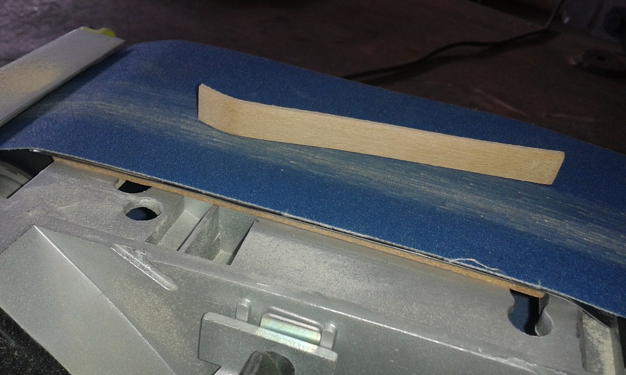

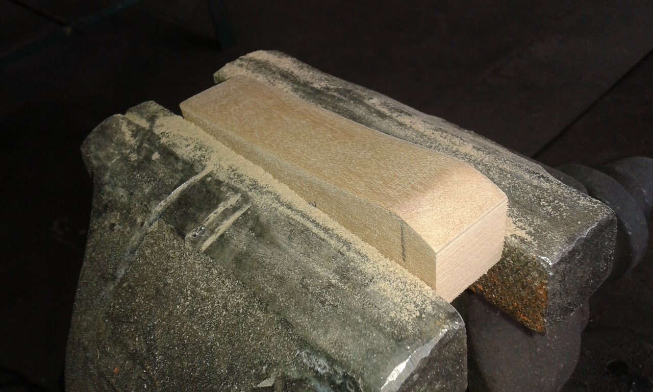

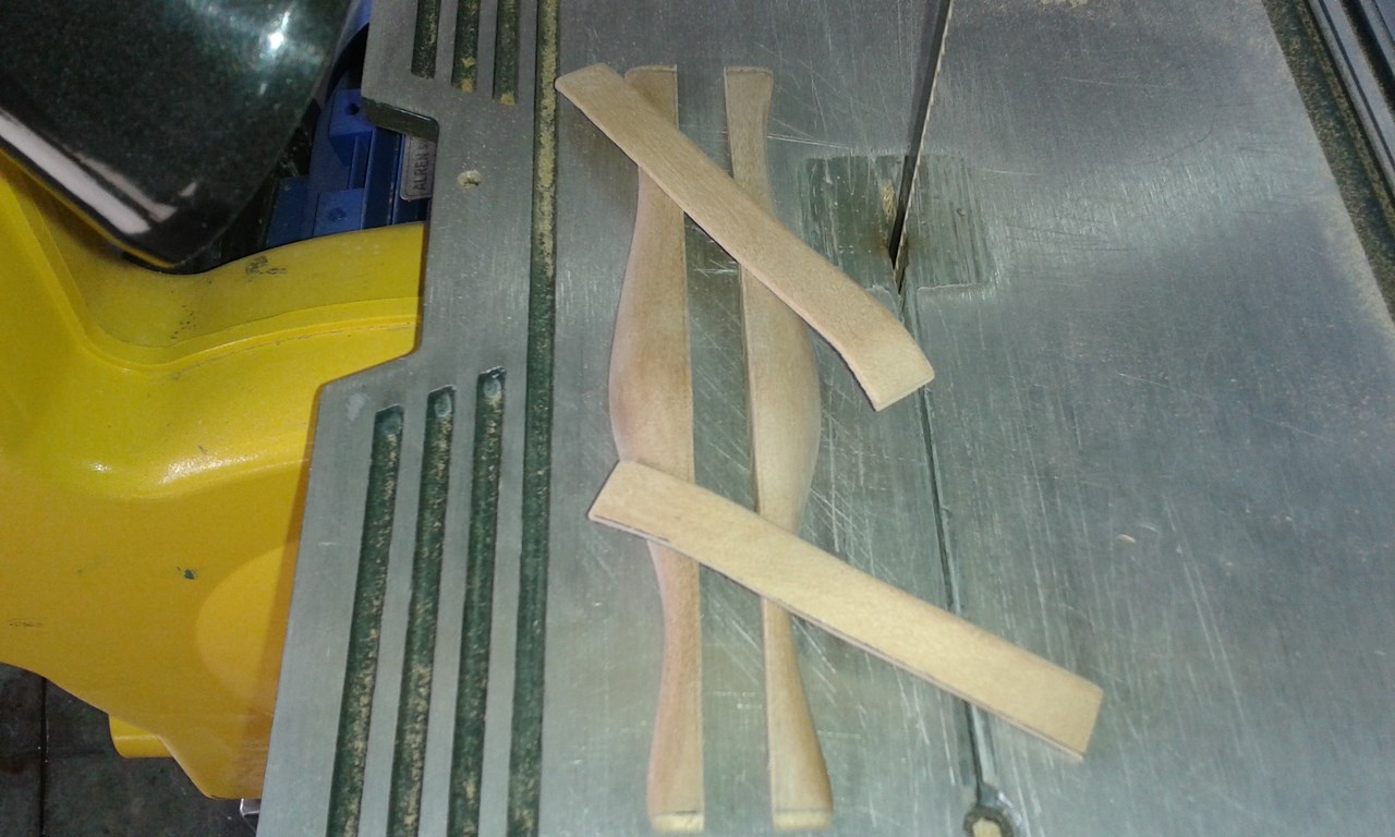

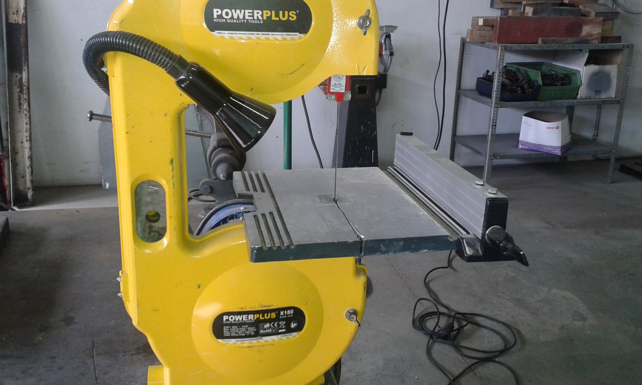

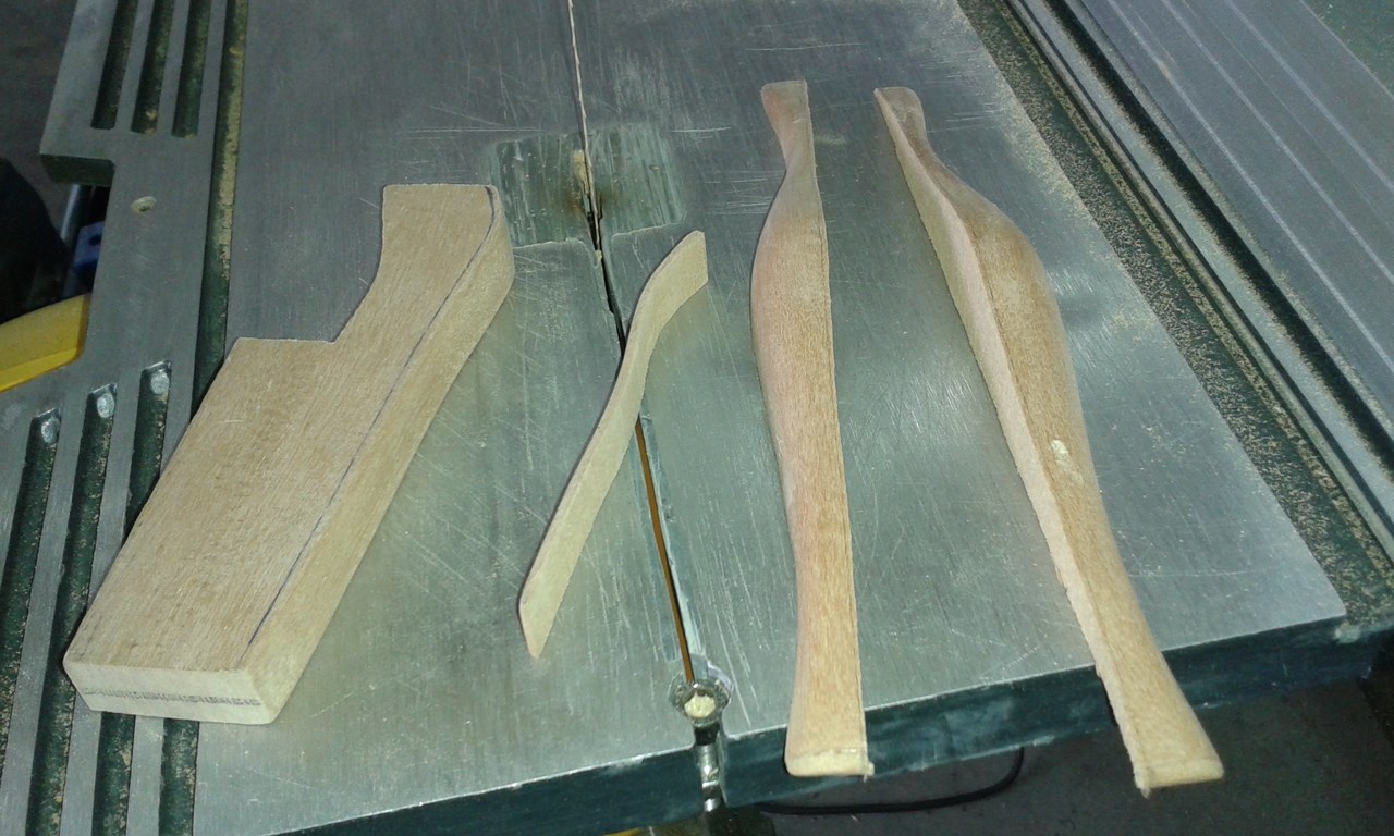

Hoy aproveche la mañana y me fui al taller de un amigo mio,(normalmente es donde hago serrin y todo el polvo),bueno el caso es que hemos estado arreglando una maquinita de corte que teniamos abandonada hace tiempo y hoy por fin la estrenamos y ha ido de maravilla,con lo que estuve enrredando con ella y adelante algo el tema de la fogonadura,...aunque me falta unas buenas manos de lija y algun que otro cortecillo,ya casi la tengo...
Espero en unos dias poner algunas fotos de como ha quedado toda la pieza terminada..

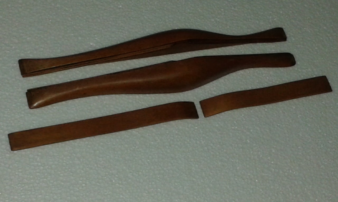

Perfile unos cantos con la misma curva de la fogonadura.
Luego pase a cortarlos y un poco de lija con la lijadora de banda.
Bueno aun me queda hacerle el hueco del palo mayor de la vela.
bueno esta es la sierra de cinta,fijaros donde tiene el soporte.Anteriormente estuvo cortando unos tacos de nogal de 13 cmt de grueso y ni se a enterado.

Hola Michael, si yo los tuviera que hacer resolvería primero el asunto del pavonado y luego haría un taladro pondría una cabeza de alfiler con un rabo muy corto por un lado y otro por otro, con una minúscula gota de cyano en el segundo.
Otra posibilidad es recurrir a quienes venden piezas para trenes o suministradores de ópticas a ver qué tienen en arandelas.

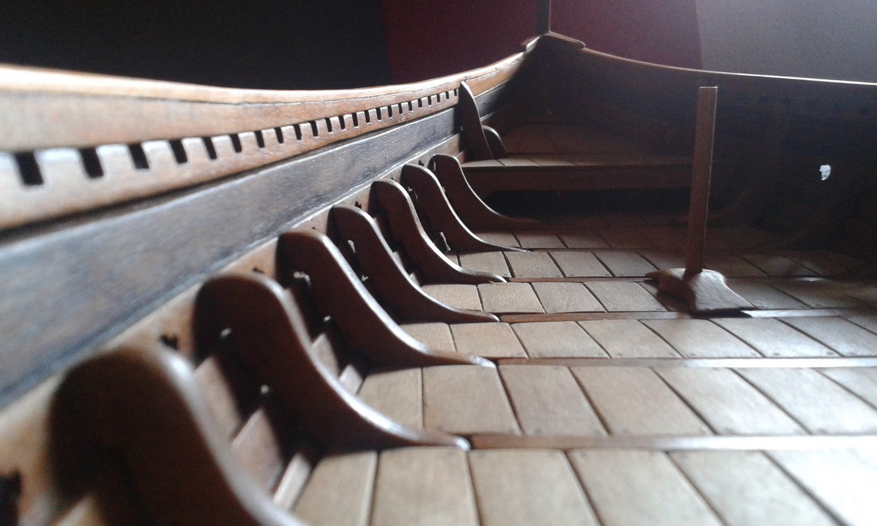

Leo lo que dices es muy acertado y puede que lo haga de esa manera, es decir, poniendo uno por cada lado y con una gota de ciano,aunque voy a intentar hacer una prueba simulando la arandela o chapita cuadrada que llevaba estos remaches por dentro del casco ... y si veo que me saca de quicio lo dejare..
En cuanto al pavonado,no me preocupa tanto,como dije no me desagrada mucho la prueba que hice,pero aun así intentare oscurecerlo un poco mas..
La fogonadura ya esta en camino y como os dije solo me queda acoplarla y ponerle los brazales.

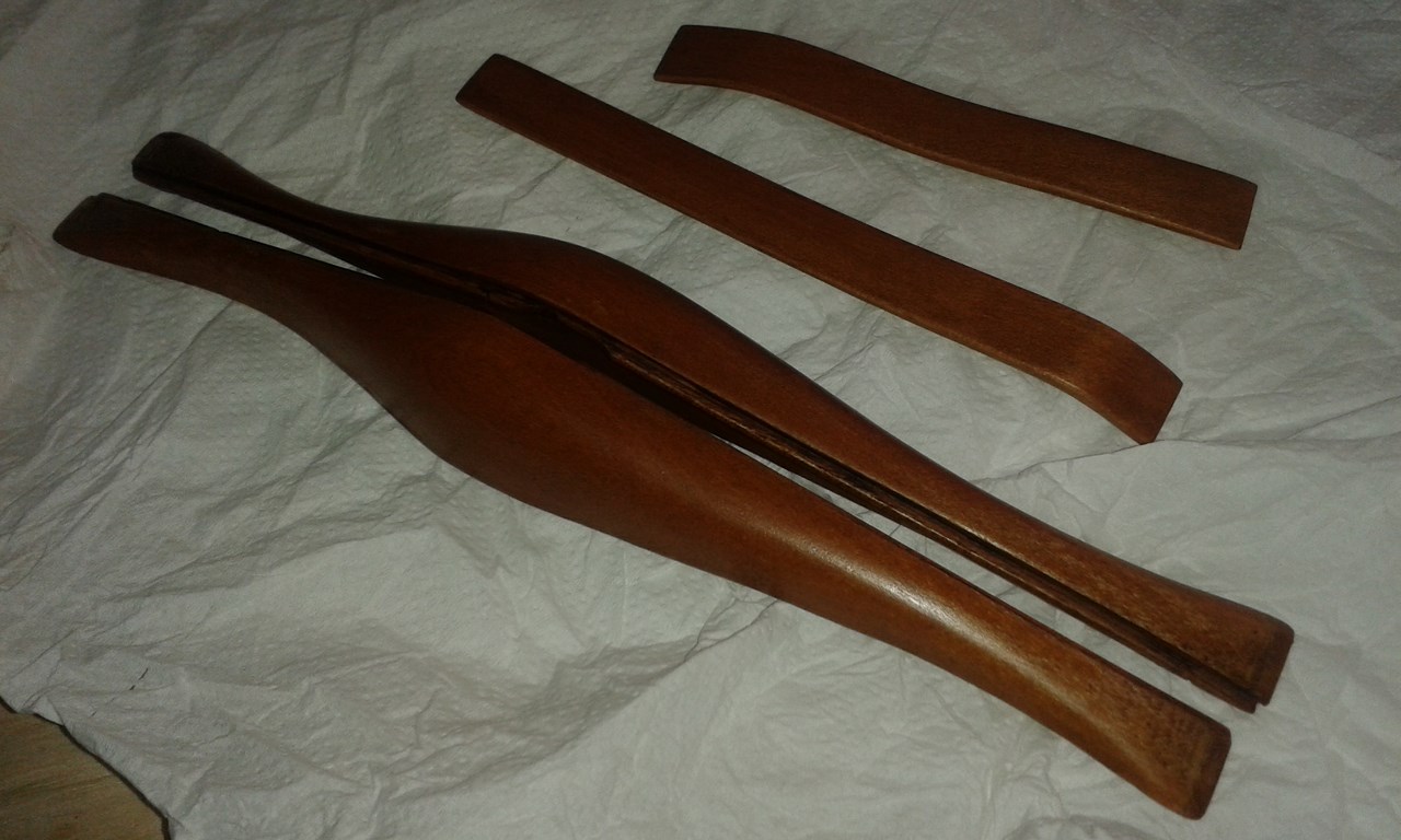

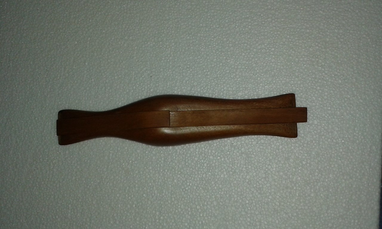

Os muestro el tono que va cogiendo con una manita de aceite y un pelin de cera natural.
Saludos y gracias..
Miguel Angel.
Las entradas del medio están sobre largo...
