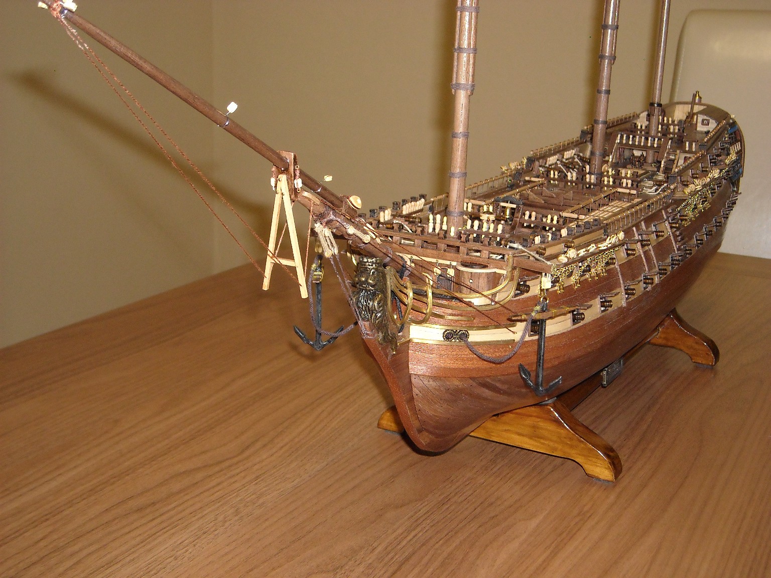

He colocado el Bauprés alineado con los otros mastiles y he empezado a pelear con la jarcia, he cambiado el hilo de 0.5 por otro de 0.25 en algunos tramos (me parecia muy grueso).

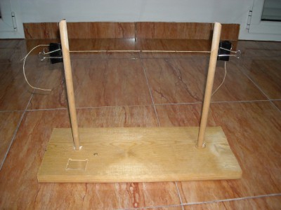

Hacer un artilugio para forrar los obenques.

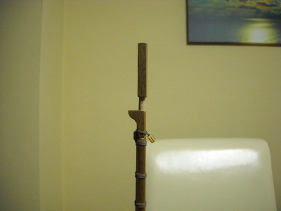

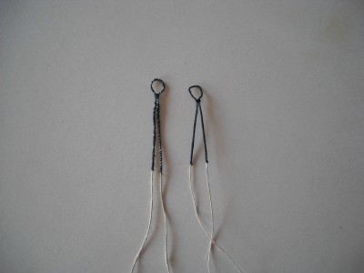

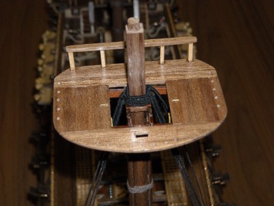

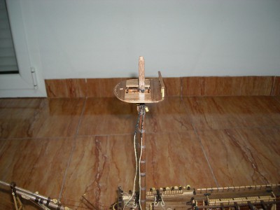

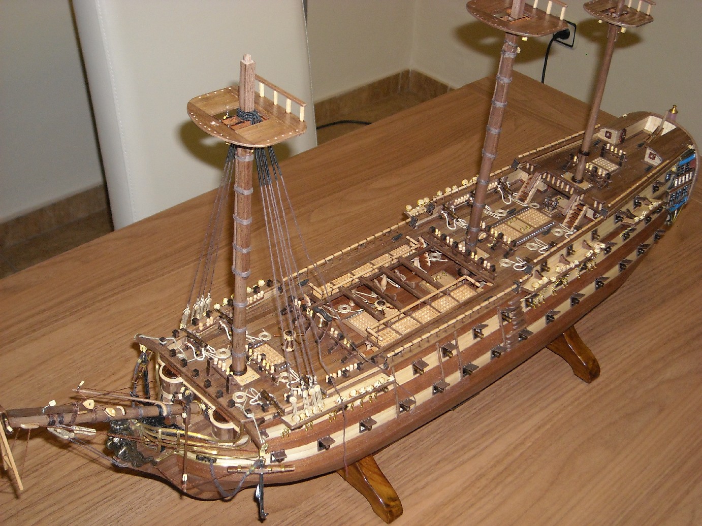

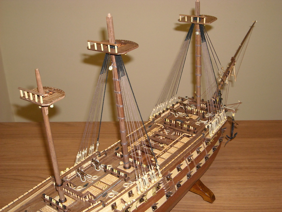

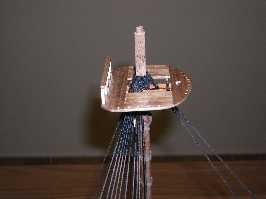

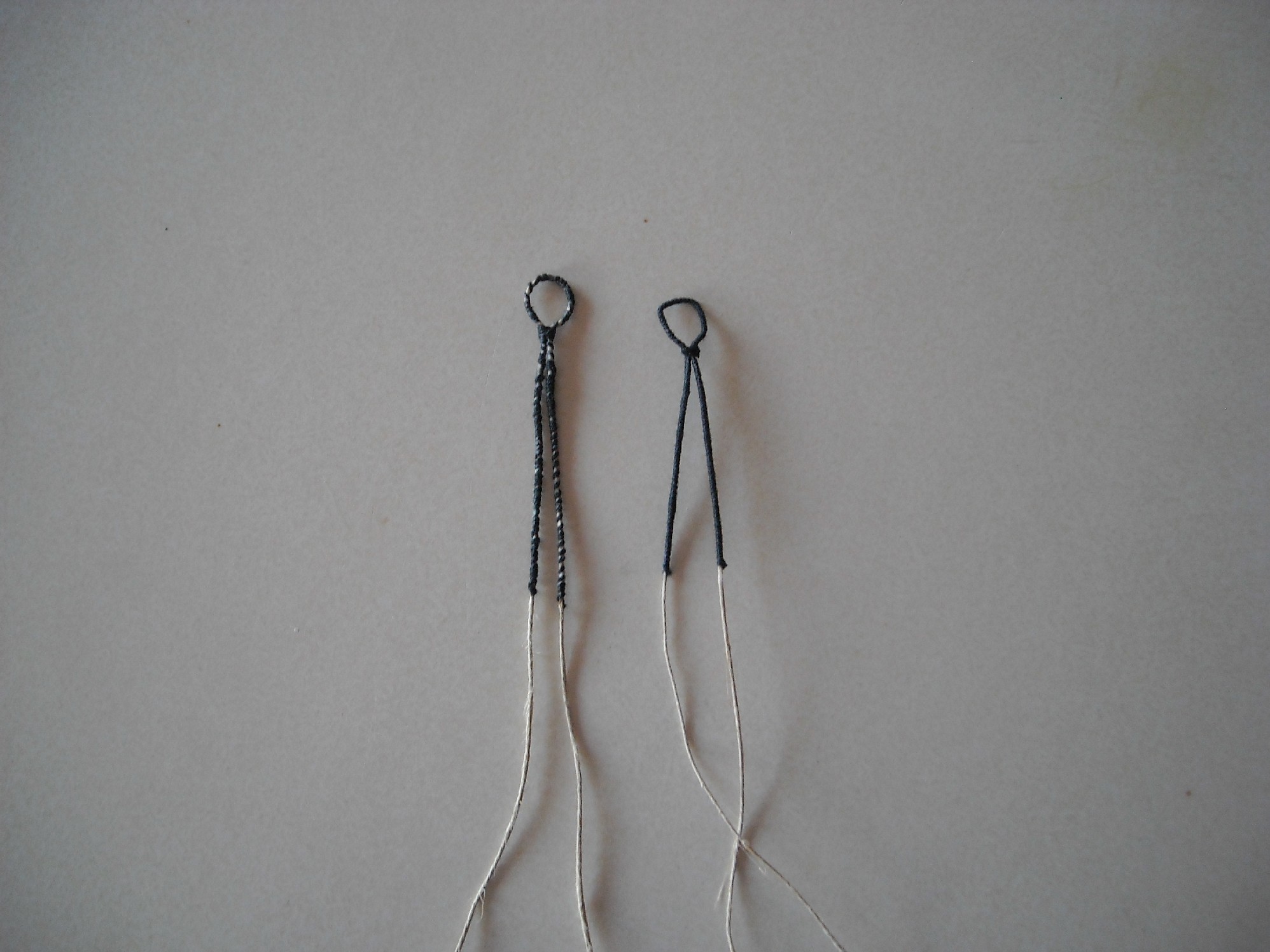

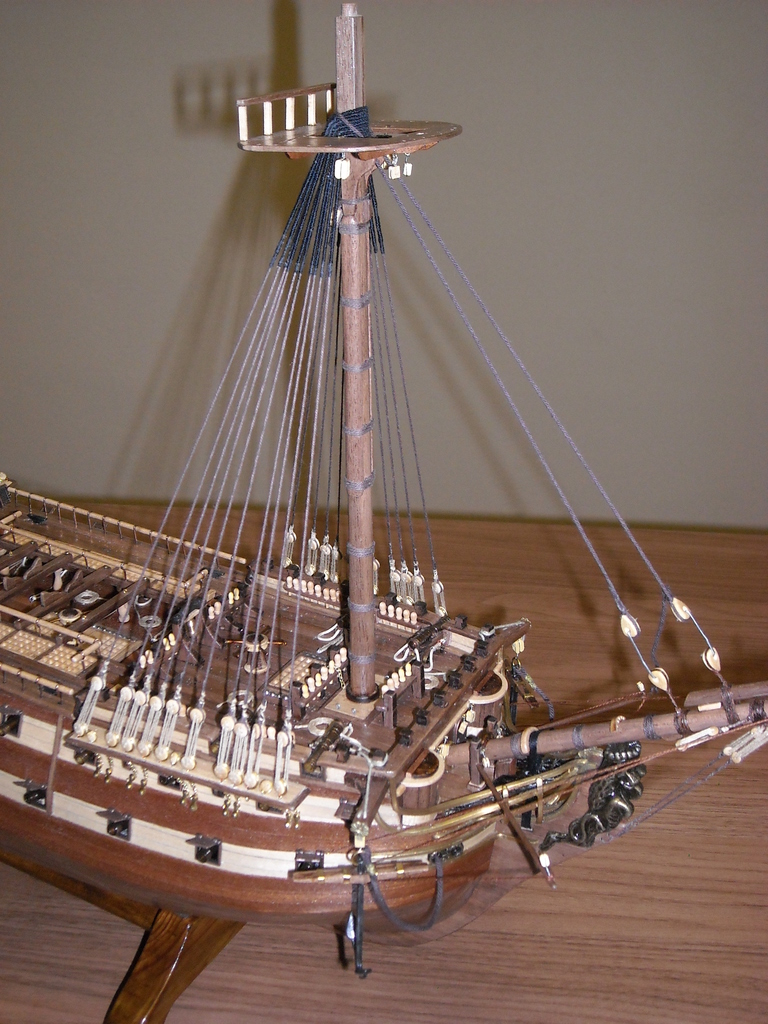

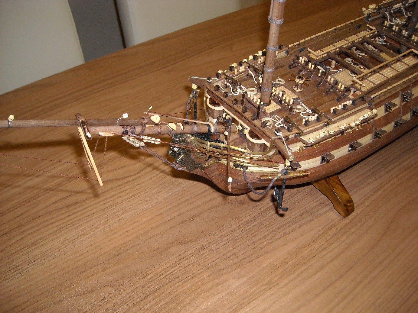

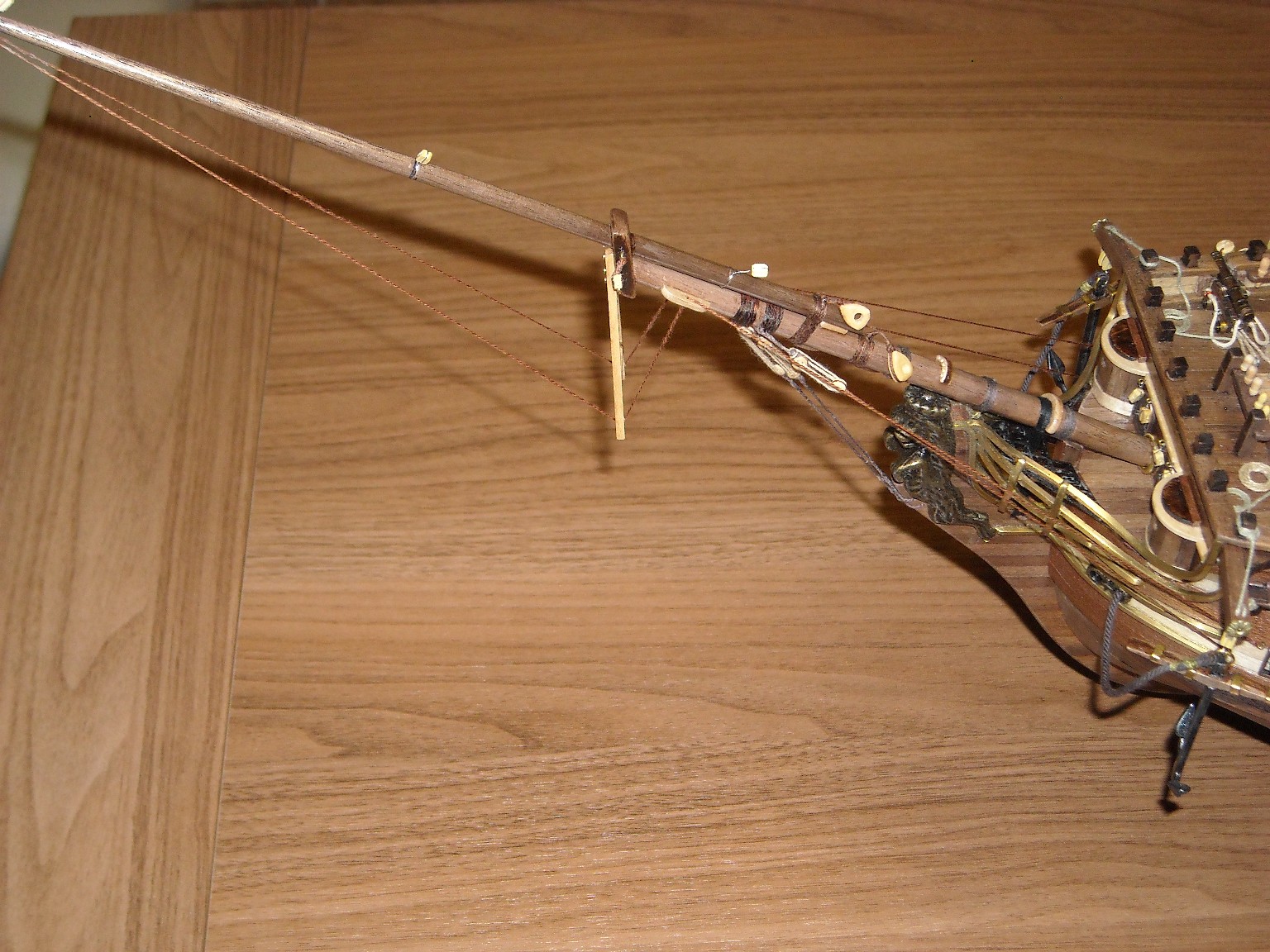

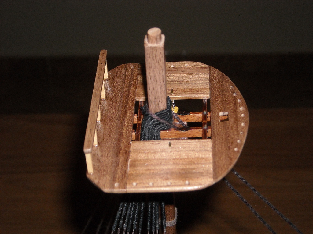

Buenos dias, he colocado los pescantes del Baupres, la demas jarcia fija la dejo para mas adelante, cuando decida si coloco o no las velas.

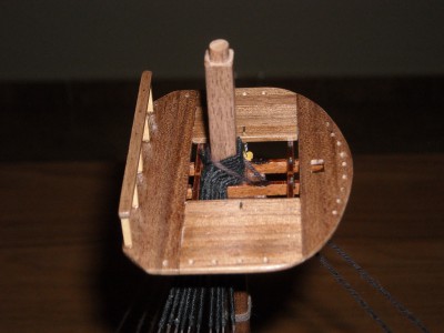

He pegado las cofas y hecho los agujeros de las arañas (por si las pongo), el artilugio para forrar cabos lo tengo en estudio habra que hacer algunas modificaciones por va por buen camino, el primer obenque de prueba salio un poco raro, pero el segundo salio mejor.
Otra cosa al empezar con los obenques me di cuenta que me faltarian vigotas de 5mm para terminar el barco, pero al estudiarlo con mas detalle, vi que las vigotas del palo de Mesana son de 3,5 mm, sin embargo yo las puse de 5, menos la que en el manual ponia de 3,5, alguien me podria confirmar esto. Un conflicto mas entre el manual de A.L. y las laminas que adjunta, ya me paso con las vigotas del Baupres tuve que cambiarlas casi todas).
Los obenques he forrado 12 cm, 6 por parte, en el primero forre 14 y era muy largo.
Saludos: SALVA
carlos huarte
Mensajes: 1151
Re: NEPOMUCENO EMPEZADO
Mensaje por carlos huarte »
me gusta como lo llevas, aunque creo que los obenques al ser jarcia fija se supone que van con alquitran, creo que se veria mejor en color cafe o negro y los flechastes mas claros como en crudo, naturalemente tu decides es tu barco, espero no haberte molestado con ese pequeño consejo. saludos :D :lol: :oops: :roll: carlos.
salpeliculas
Mensajes: 449
Mensaje por salpeliculas »
Gracias Carlos los buenos comentarios siempre son de agradecer, esos obenques son de pruebas los verdaderos iran de marron oscuro y negro. Lo que pasa es que como con el San Francisco me quede corto de hilo, ahora hago las pruebas con otro, este en particular es hilo de yute, muy bueno para hacer pruebas pero feo para el barco.

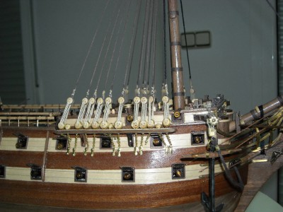

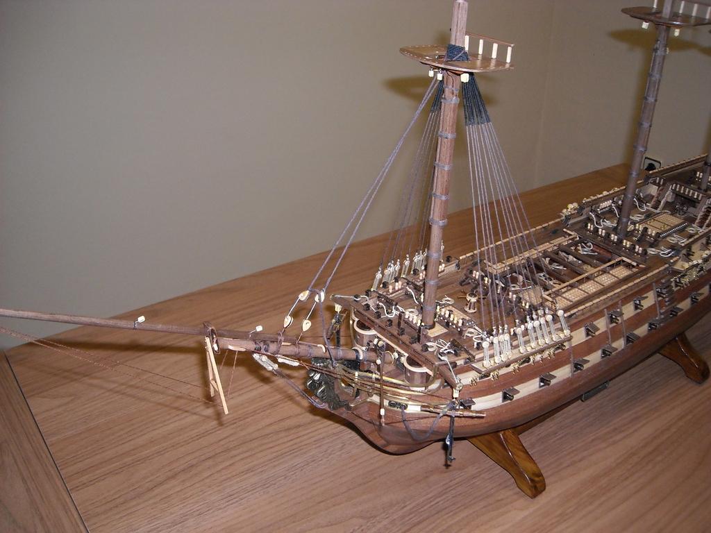

salpeliculas
Mensajes: 449

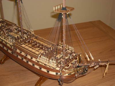

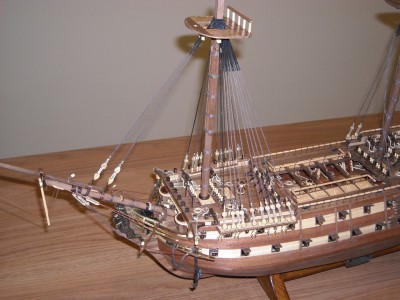

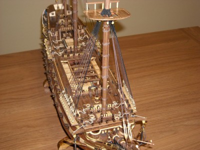

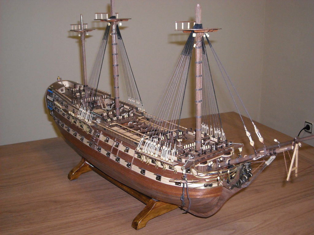

Terminadas las pruebas, empiezo con los obenques, he tenido que retocarlos a medida que los iba haciendo ya que cada uno tiene una medida diferente de forrado, unos mm mas por la posicion superpuesta que tienen en la cofa. Como dijeron ya en este foro "vamos tropezon a tropezon".
He dejado una separacion entre vigotas de 1,1 mm que aumentare a 1,5 en la ultima para que vayan totalmente horizontales.
Saludos: SALVA

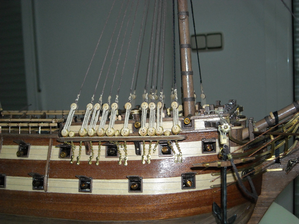

banton
Mensajes: 1464
Mensaje por banton »
Hola Salva :D
Bueno de no ser demasiado tarde y por informacion los 2 primeros obenques ( proel ) son forrados por completo eso para evitar el desgaste provocado por el roce de la vela . Asi tambien como por los 2 primeros del Palo Mayor .
Es solamente una informacion :wink:
salpeliculas
Mensajes: 449
Gracias por la informacion, recordaba haber visto un obenque diferente en su modelo, ahora acabo de verlo de nuevo, me gusta como queda ademas de su funcion (que no conocia), ahora no voy a cambiarlo pero lo tendre en cuenta para futuros proyectos.
Tambien he visto que termino con los obenques, como dice el manual, antes de empezar con los stays, no molestan los obenques a la hora de amarrar los stays, eso estuve mirando anoche hasta bien tarde.
Saludos: SALVA

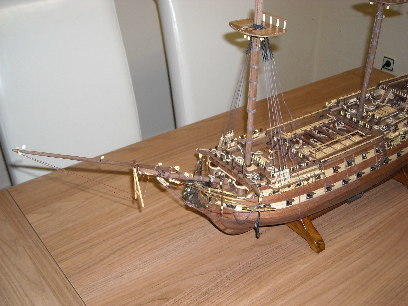

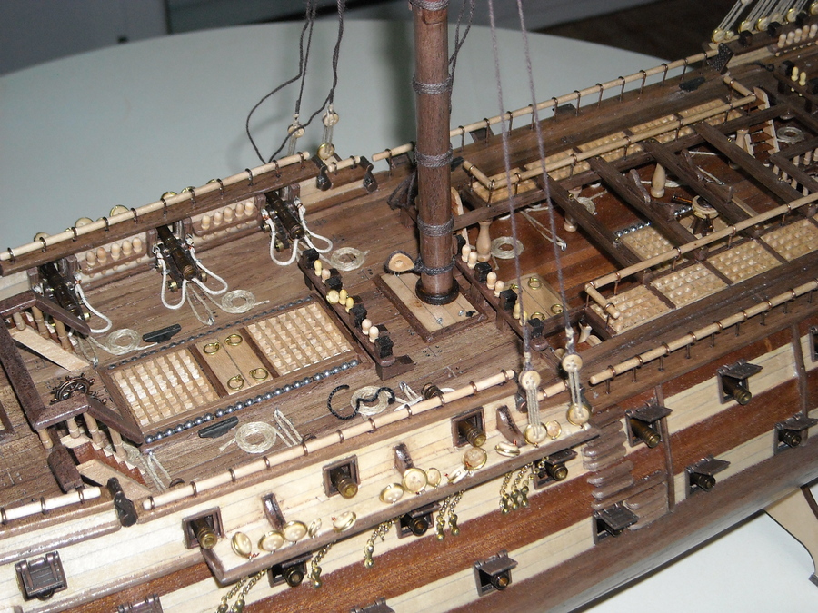

salpeliculas
Mensajes: 449

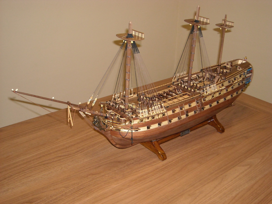

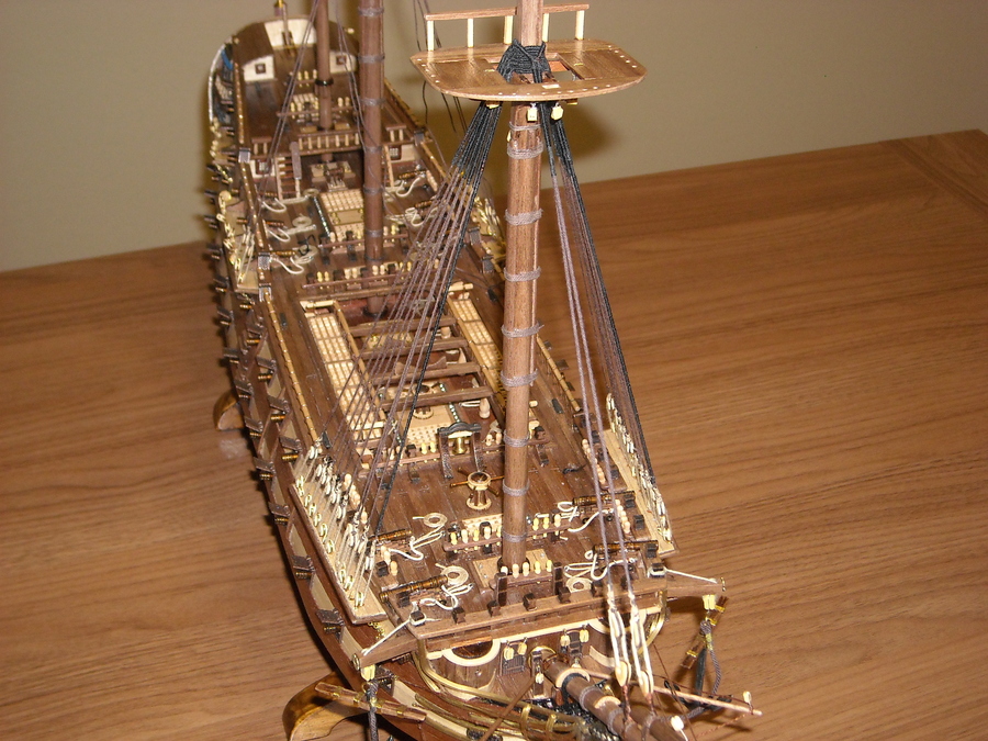

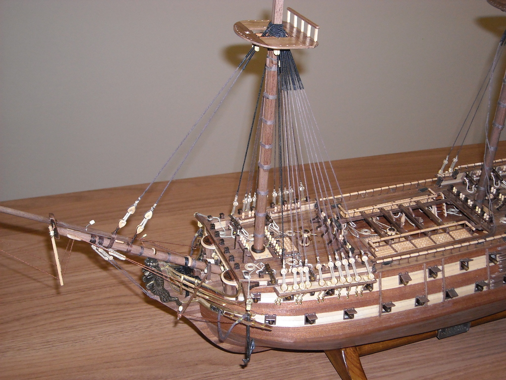

Tarde dos dias en decidirme por modificar el primer obenque del trinquete y del mayor, pero ha merecido la pena, ya que la funcion de estos obenques forrados (evitar el desgaste) le da mas vida al proyecto.
Gracias de nuevo Sr. Banton.

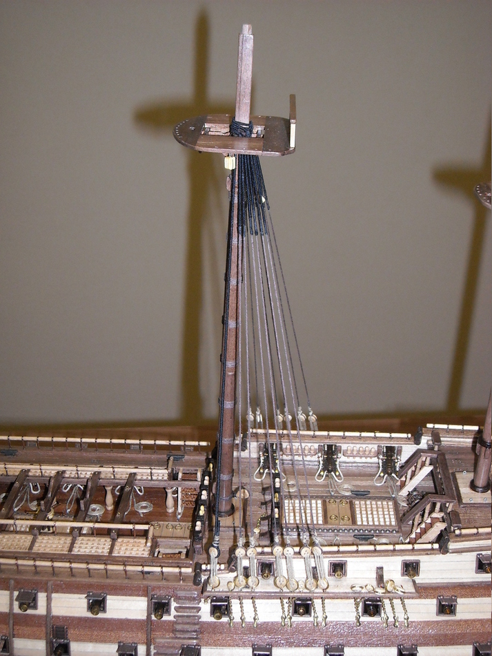

Hay un pequeño error en el stay del trinquete que solucionare pronto, me di cuenta al reducir las fotos, vamos "tropezon a tropezon", pero seguimos adelante.
Saludos: SALVA
odinea
Mensajes: 535
Ubicación: UTEBO
Mensaje por odinea »
Tomo nota de este detalle queda muy realista, una Currada que merece la pena visto el resultado, un saludo.

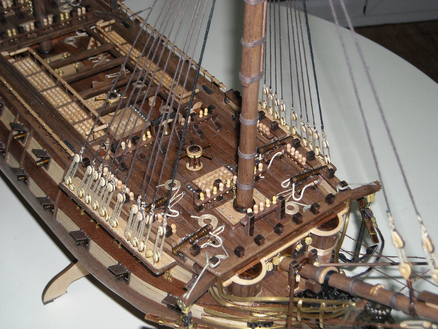

salpeliculas
Mensajes: 449
Gracias Odinea, merece la pena hacer las cosas mejor.

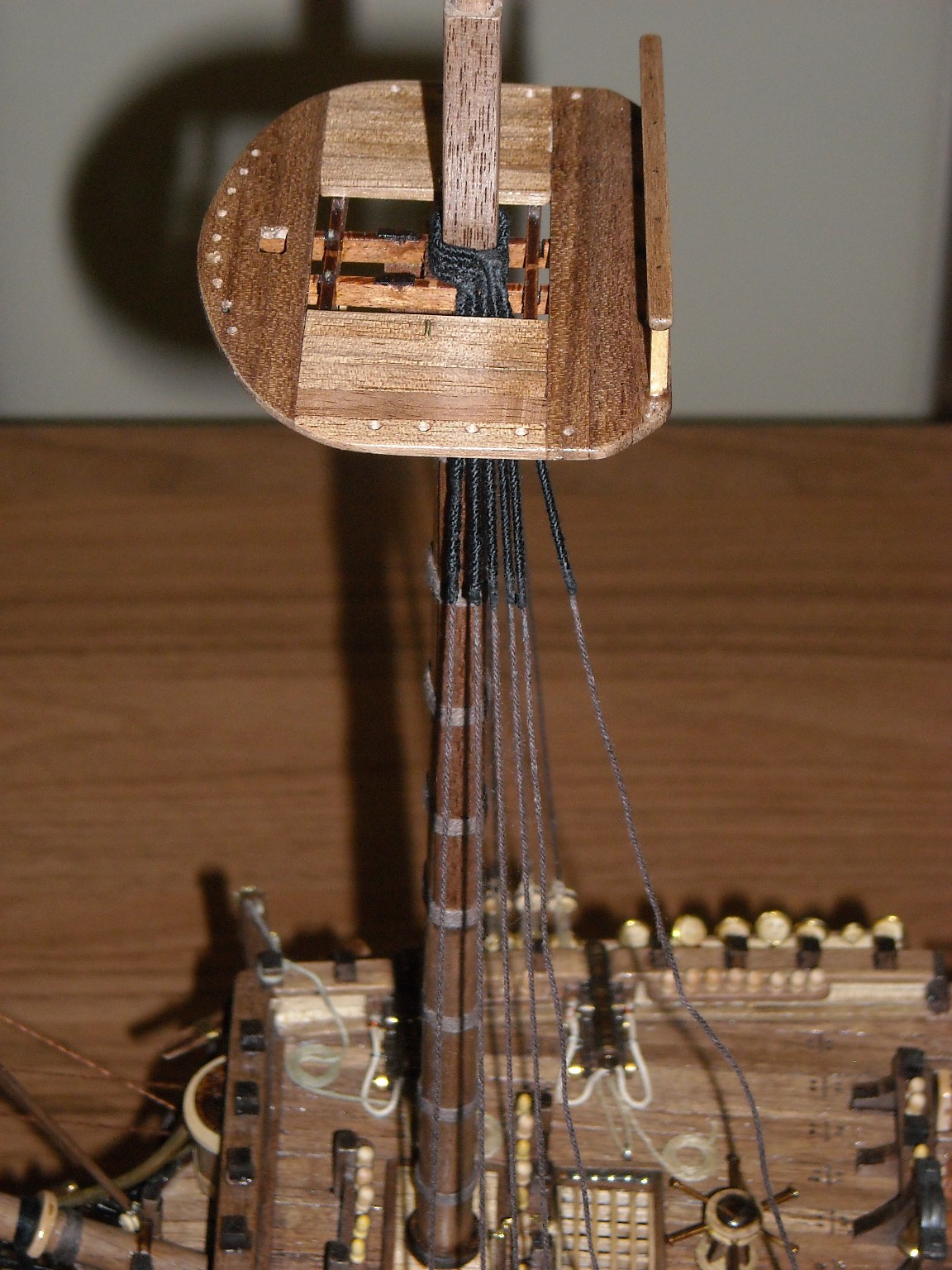

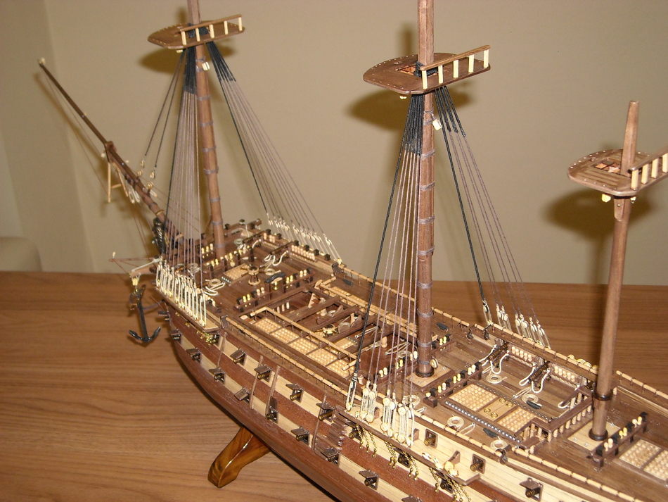

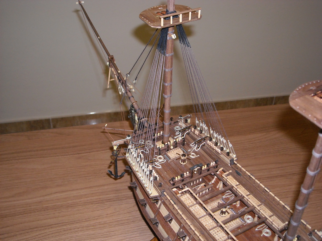

Envio mas fotos, ahora del Palo Mayor, tambien tuve trabajo extra al cambiar las vigotas que no les puse la anilla de 5mm (porque no me quedaban) las coloque en el mesana por error.
Saludos: SALVA

Solo esta colocada una pequeña parte de la jarcia firme y ya se ve imponente, saludos.
