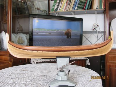

Buenos días Leopoldo, viendo el video de la nave de Gokstad navegando, estoy totalmente de acuerdo con la valoración que haces, lo he visto muchas veces y como sabes quiero ser fiel dentro de mis posibilidades a la extraordinario dibujo que Björn Landström nos regala en su libro “el Buque “, pero resulta que ….bueno seguro que ya te habrás dado cuenta…. la gran similitud entre el dibujo de B. Landström, la panorámica que nos muestra este video y lo que yo estoy haciendo….bueno mas o menos
Bien ya se va viendo mas claro la presentación que quiero dar a esta nave, todavía falta y… ojo hay que contar con no ponernos malitos, pero bueno ya la voy imaginando en la urna y “ navegando a vela ceñida “ pero sin motor, que barbaridad te has fijado bien en como ¡ corre ¡ parece que ha visto al diablo.
Amigo Leopoldo y compañeros, encantado de teneros por el hilo y agradecido por las aportaciones que hacéis, aquí os dejo unas imágenes del proceso que he seguido para la construcción de las tapas de los chumaceros.

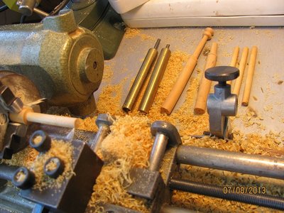

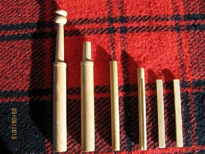

Como veréis están hechos con bolillos de boj, posiblemente lleven en mi poder mas de cuarenta años, recuerdo que los vendían por cajas de zapatos llenas y costaban la friolera de 25 Pts. la caja.
El pueblo donde los compre es Puerto Lumbreras ( Murcia ) y por si os interesa creo que todavía siguen fabricando, ya es cosa de que os informéis….. pero seguro que el precio no es el mismo….
Un abrazo Liberto

Hola Liberto, ya me gustaría echar mano a los bolillos, si son de boj, me temo que los de ahora serán de otra madera.
Las tapas para las falucheras están perfectas, como todo, no he conseguido averiguar cómo se aseguran para que no entre el agua.
Después de aprender a poner la tele se me pasó ver la serie de los Vilingos, esta semana próxima me tengo que acordar.
Vaya que si corre la nave de Gokstad, dicen que hace catorce nudos a un largo con facilidad, con viento de 20 nudos, que era lo que hacía una fragata rápida en el siglo XVIII y eso siendo un 50 % más grande. La Skuldelev II, que es mayor, ha hecho 16 nudos durante horas. Y encima escoran poco.
Los vídeos son totales, se puede sacar mucha información,aunque con cuidado, porque por ejemplo los motones son modernos, menos mal que en el Lanström vienen los reales.

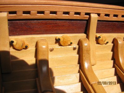

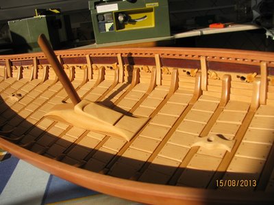

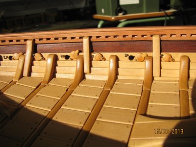

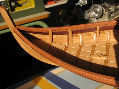

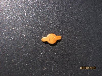

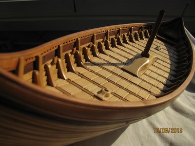

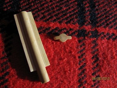

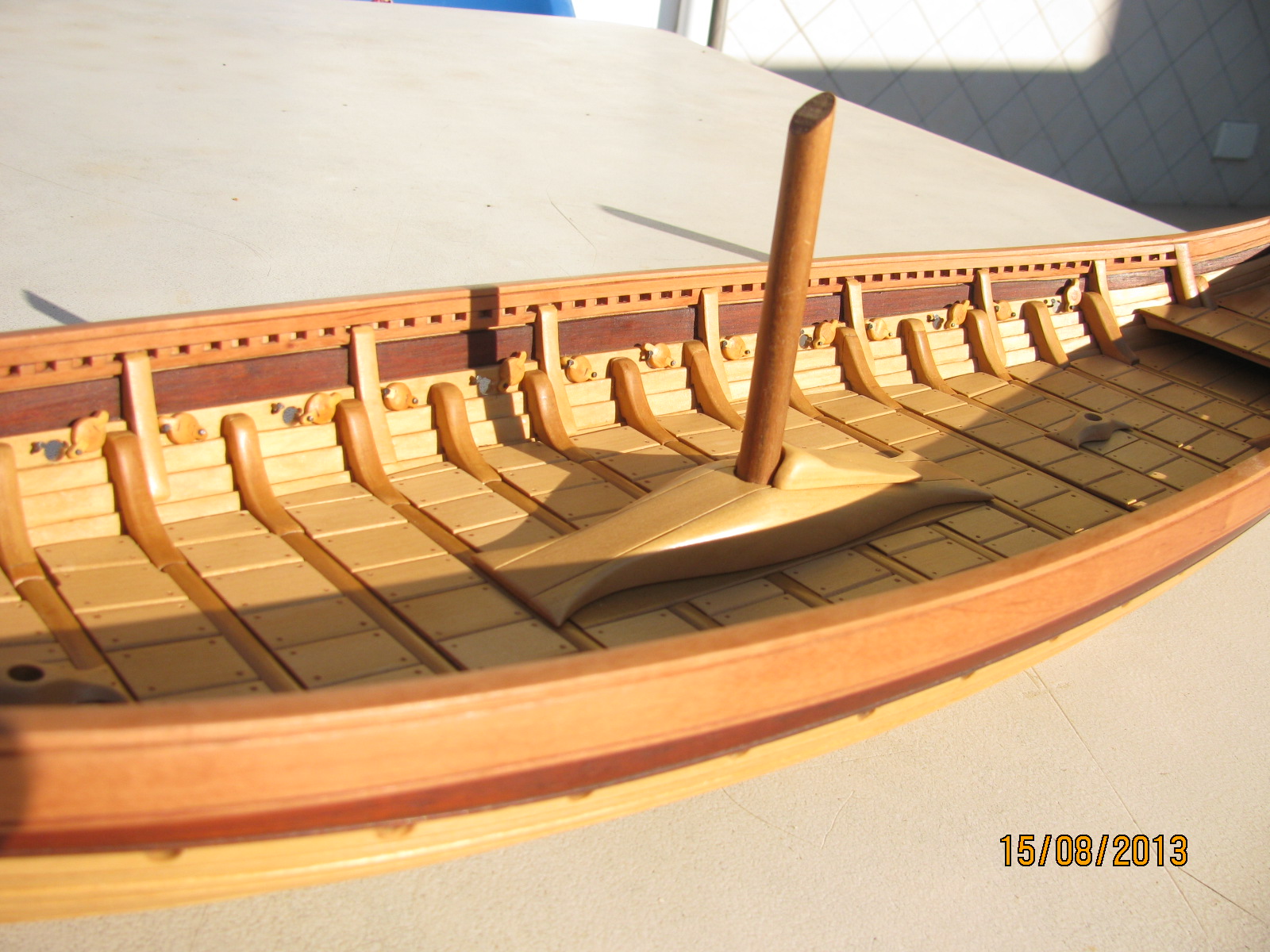

Aquí os dejo unas imágenes de cómo quedan las tapas para las falucheras ya colocadas,
Un abrazo Liberto Amate

Hola Liberto, no recuerdo haber visto en ningún vídeo cómo iban las tapas de las falucheras, pero ya están y al parecer funcionan.

Re: Construcción de la Nave Vikinga de Gokstad
Buenas tardes amigos Leopoldo, michael, darry y como no saludos también para todos los que pasáis por este hilo y compartir con nosotros este noble arte del” Modelismo Naval “
Bueno ya estamos de nuevo en el astillero, he pasado unos días de descanso y este ha sido el motivo de tardar en contestar a vuestras entradas, siempre atentas y por supuesto constructivas.
Amigos Leopoldo y michael, si volvéis a ver el video que precisamente Leopoldo incorporo en este hilo como algo especial y la verdad que así es, veréis en el minuto 2,24 aprox. como van en esta nave colocadas las tapas de las falucheras y veréis que tienen un gran parecido con el sistema que yo he empleado. " onclick="window.open(this.href);return false; este es el video pero por sino entra, en la entrada del lunes Ago 05,2013 veréis el que puso Leopoldo y yo lo he comprobado y se ve muy bien
Leopoldo la dirección de los bolillos, es muy posible que yo te la diera mal, pero toma nota de esta que me parece mas interesante. tmc@boixetstmc.com creo que pueden servir la madera troceada.
Amigo michel, estar desconectado del foro por motivos de trabajo con los tiempos que corren…. bueno es para estar contento y yo me alegro.
Tienes razón en lo de las tapas de las faluchas colgada, me di cuenta y ya las tenia preparadas para hacerlas con este sistema, pero como bien dices seguro que las pondrían de varias maneras.
darry, me alegra que lo pases entretenido y como se suele decir aquí tienes tu casa.

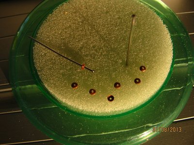

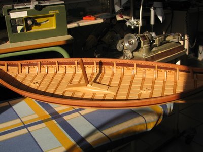

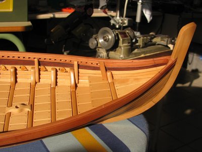

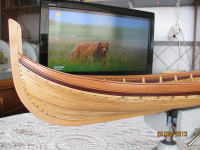

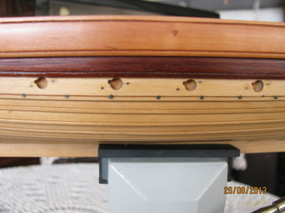

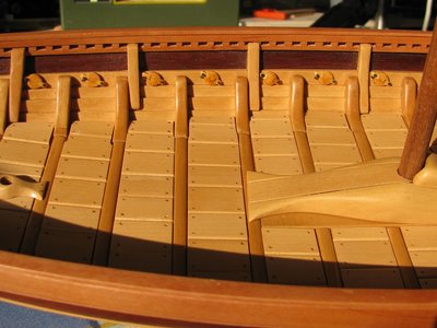

Os paso unas imágenes de el inicio de la colocación de los remaches.
Amigos un abrazo y os deseo lo mejor.

Realmente disfruto mucho ver los avances de tu nave, me gustan mucho los diferentes tonos de la madera, te sigo con atención, saludos !!
Hola Liberto, como bien señalas, en los vídeos de la réplica de la nave de Gokstad las tapas de las falucheras son sensiblemente iguales a las que has puesto. He estado mirando por ahí y lo que he encontrado es también así, salvo alguno que no tiene la aldabilla.
Los remaches quedan muy bien, pero las arandelas interiores parecen difíciles de hacer, y no digamos de remachar. Supongo que el tamaño lo tienes bien controlado, así como el pavonado , porque parece que eran de hierro.
Como el remachado es un trabajo repetitivo supongo que lo intercalarás con algún otro, todavía queda el aparejo,el timón, las figuras de proa y popa, los remos, los baúles, los escudos, trabajos vistosos y agradables.
